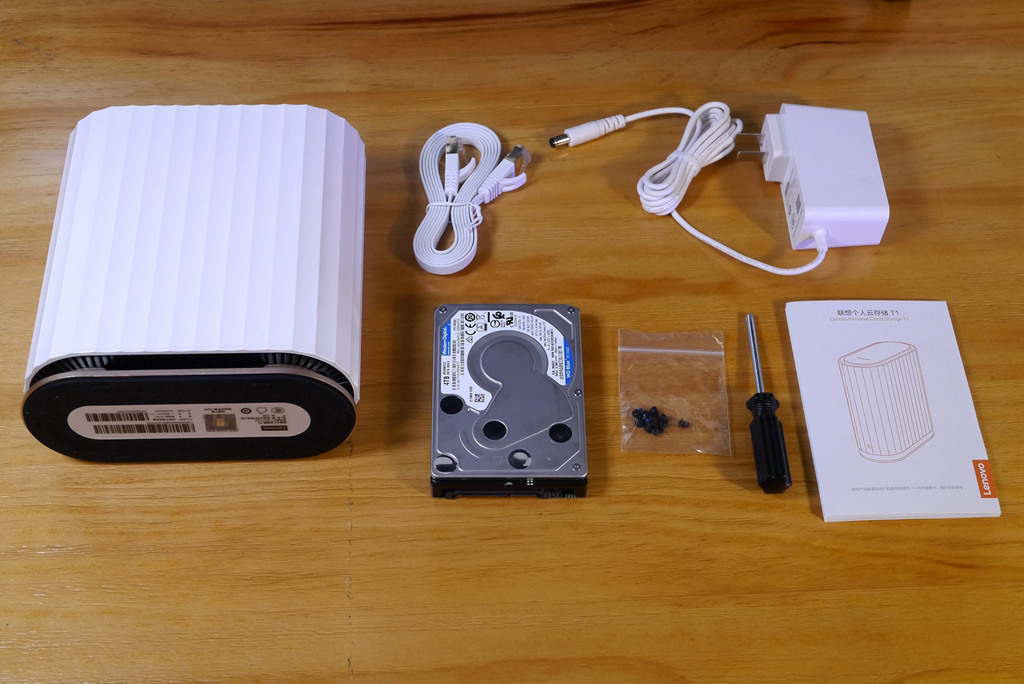

联想个人云现有面世的产品,有超大5盘位的X1(总容量视内装硬盘容量而定),有单盘位的A1,还有我手上的这种介于两者之间的双盘位的T1。结合机器的配置、个人购买能力及未来升级计划,我觉得还是T1单盘4T版更适合我的需求。其硬件配置也较高,芯片采用RTD1296 四核 Cortex A53 1.4GHz处理器,2GB DDR4内存,8GB eMMC闪存,(上图内为4T版T1标配,除了T1主体外,还有一块2.5英寸4T西数HDD蓝盘,一个12V 3A的DC电源适配器,一根长1.5米的6类扁平成品网线,10颗涂有蓝色防松胶的螺丝及十字螺丝刀一把(上双盘要用到8颗,余下备用,细节考虑得很好,赞!),说明书一份)

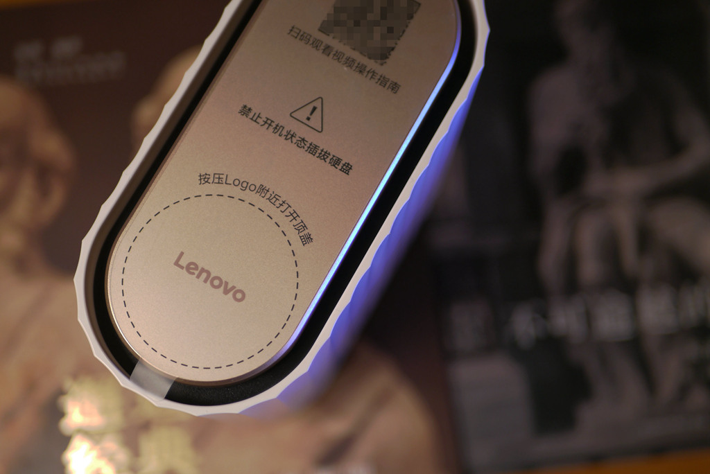

联想个人云T1采用的是按压式上盖开合方式。按照上盖所贴特别提示,食指稍稍用力往下一按即可开启T1上盖,我们还可以通过扫描上盖的二维码观看T1硬件安装及软件操作指南视频。(上盖内部贴有一个设备绑定二维码,为了个人数据安全,此处本人作了打码处理,还请见谅)
打开T1上盖后,我们就可以看到T1舱内预留有 2个上抽屉式的2.5英寸硬盘位,我们可以根据个人需求进行单盘或双盘配置即可。硬盘托架为金属材质,上面对应标有AB字样,新装机抽出时稍稍有些紧,注意得使点点劲才可拔出。
然后我们可以使用随包装配送的螺丝刀及螺丝把2.5英寸的硬盘固定在对应硬盘托架上,我手上这块2.5英寸4T HDD硬盘为西数蓝盘,查了下相关数据,其转速5400,128MB缓存,产地:中国台湾省。

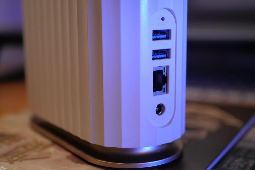

所有外接I/O都分布在机身后侧,从上至下依次为R复位孔、2个标准USB3.0接口、千兆RJ45网口、DC电源接口。
如感觉T1内置容量不够使用的话,我们还可以通过2个USB3.0接口来外接U盘、移动硬盘、或硬盘柜等设备,据称其外接存储最大可达128TB容量。从配置的电源适配器3A功率来看,外接设备除了U盘或上面的这类SSD移动硬盘外,建议给外接存储设备另接电源供电,以免出现不稳定。

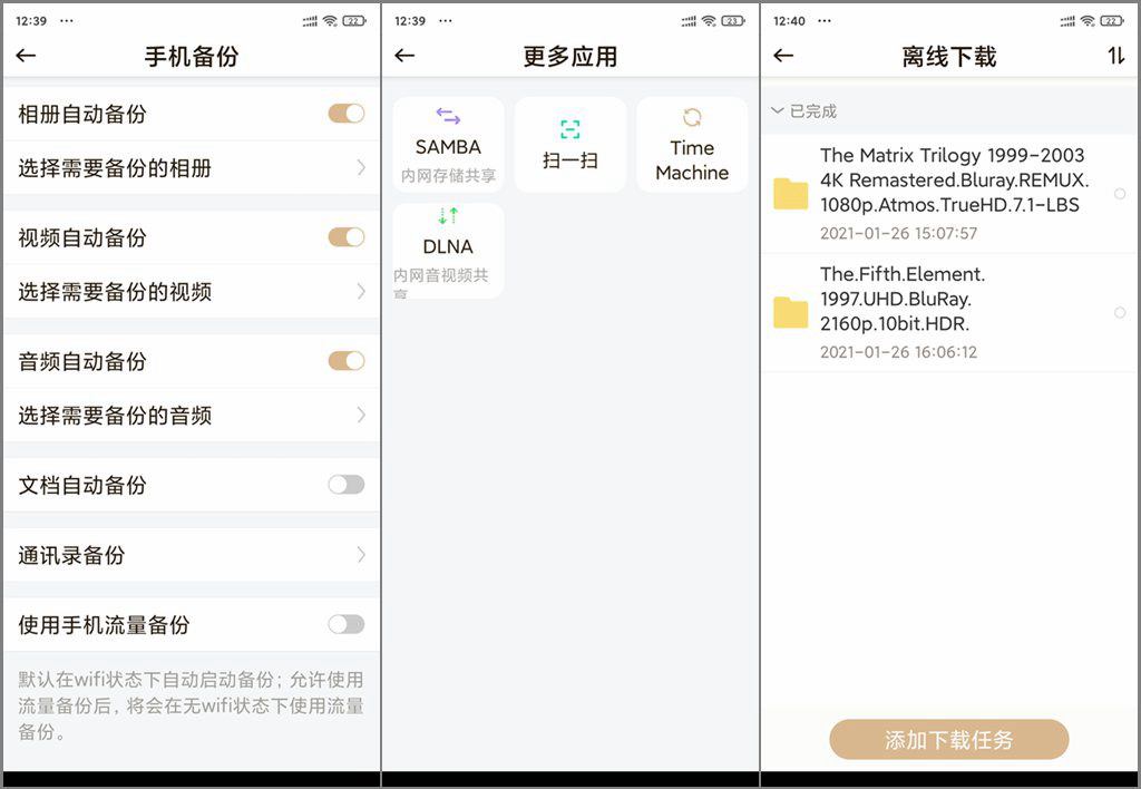

最妥的是联想个人云对手机的备份,除了图片、视频、音频、文档、还支持通讯录及微信聊天数据进行备份。其操作基本与百度网盘类似!最为强大的是T1除了支持局网WIFI备份,还支持手机流量备份,也就是讲不论你身处何地,只要有网络,你就可以把你拍的图片、你的文件即时上传到家里的T1进行备份,有了这,真的再也不怕手机出状况了!!!U盘移动硬盘也都可以不再需要了!

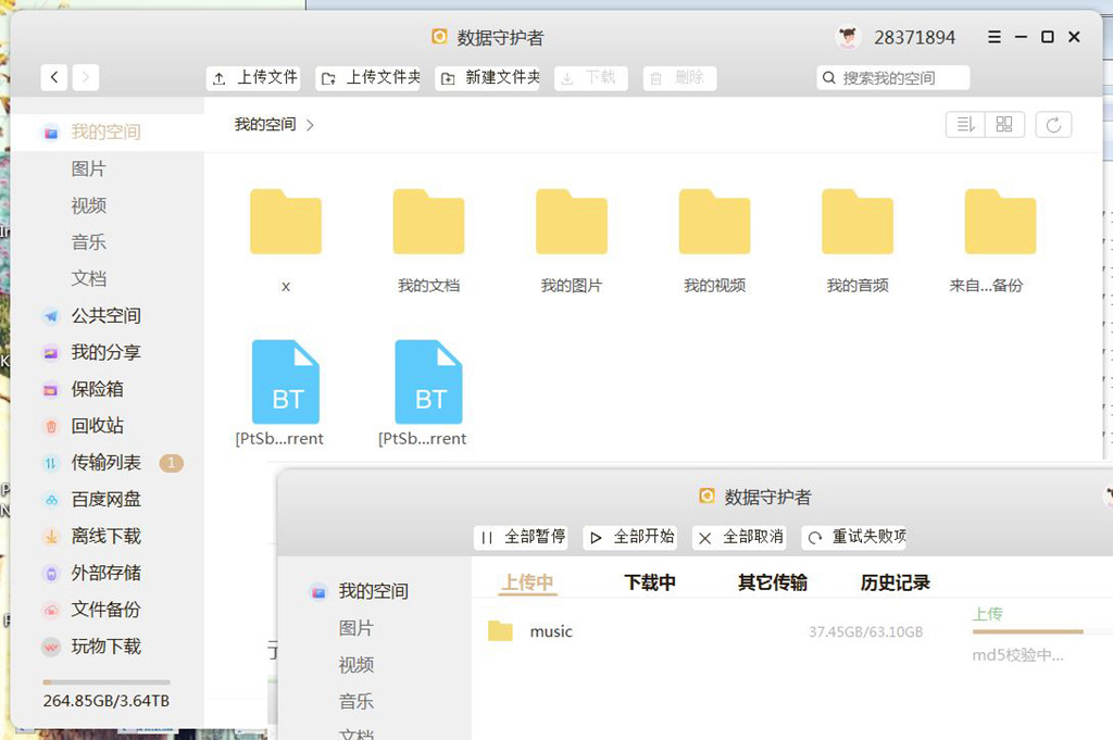

使用中发现,在通过电脑客户端上传文件时,中途暂停了一会,再续传时,发现其竟自动在执行md5文件校验,这个功能非常好,可以最大限度地保证文件在传输后的正确及完整度。 点赞!

我们通过手机联想个人云APP实现T1访问使用,还可通过手机ES文件浏览器APP中的局域网,同样可以实现数据交换操作。但在音乐播放中也发现,现有APP版本不支持挂载第三方播放器进行音乐播放(通过ES可加载海贝)。而对视频播放,联想个人云APP却是支持第三方播放器选择的,希望厂家尽快在音乐播放中也加入此选项。
经测试,通过极米电视的资源管理器,我们也可以通过SAMBA或DLNA方式进入T1。实现局域网内的电影音乐文件的调度。这对于我们影音发烧友来讲,其重要意义就大了。且通过我家“中兴”摄像头的设置,T1可以化身“监控硬盘录像机”功能,实现了在家的云存储。
