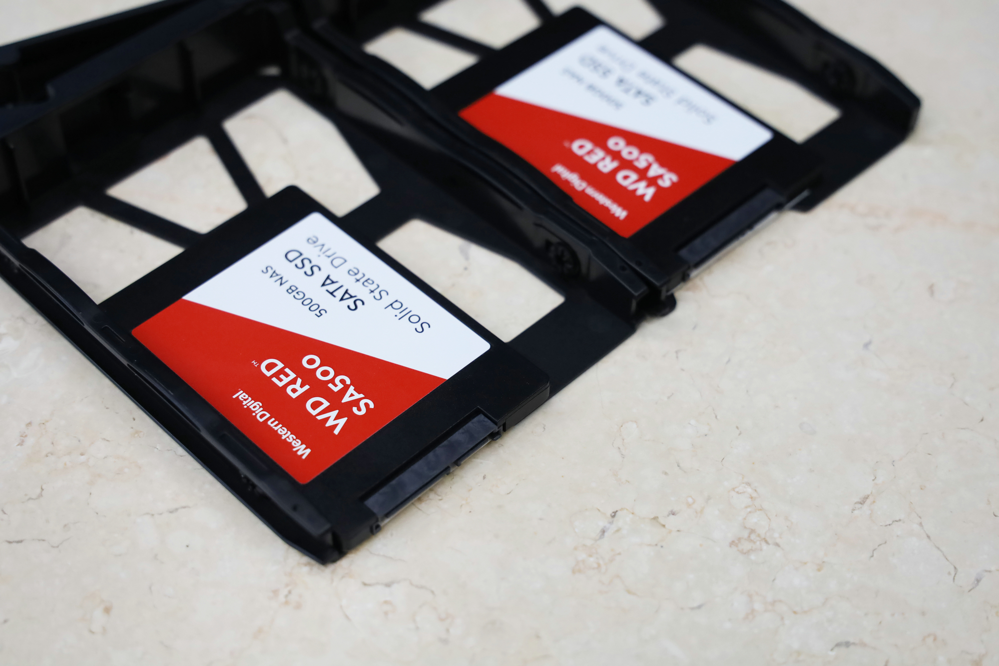

阿牛此次搬移的是之前华硕AS6404T搭配的两块WD RED红盘。西数红盘是专为NAS和RAID配置设计,具备容量大、兼容性强、速度快、无噪音、运行温度低等特点。看官网的介绍,将两块硬盘直接安装到ASUSTOR AS5304T 第一和第二盘位上即可。官方提示,硬盘搬移目标 NAS硬盘插槽必须相同或多于来源 NAS 上的硬盘数量。系统移转至新的 NAS时,第一个硬盘插槽一定要放置硬盘。(硬盘放置顺序不须相同),如果有启用 EZ-Connect 服务,在系统转移后需要重新启用。同时,为避免遭遇数据意外遗失的状况,厂家强烈建议先备份 NAS 内的数据。如果硬盘群组为 btrf 文件系统 ( ADM 3.3 起开始支持 ),不支持转移至 AS10/AS-2/AS-3/AS-6 系列,有点受限。这样看来,不用btrf文件系统数据迁移应该兼容性要更好一些。
