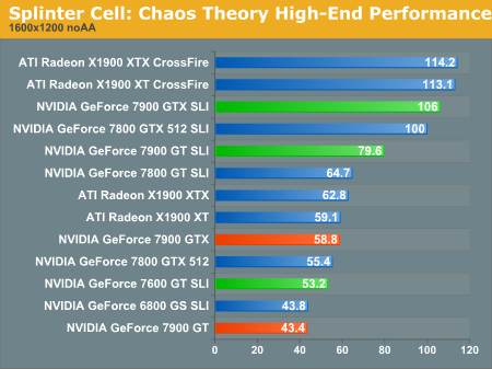

作者: louisjin    时间: 2006-7-13 15:37
原帖由 孤石2005 于 2006-7-13 15:36 发表
不知者不罪
还有anatech里面算是找到一个测试,但是都是7600GT SLI的,不够直观啊。
VS 68GS SLI,正好又把G73的另一个改进显露出来了
作者: skxsyl    时间: 2006-7-13 15:38
还有,我B4下ANANDTECH,那个测试,最高画面下,A卡和N卡的设置根本不同,前面却只略提了几句
