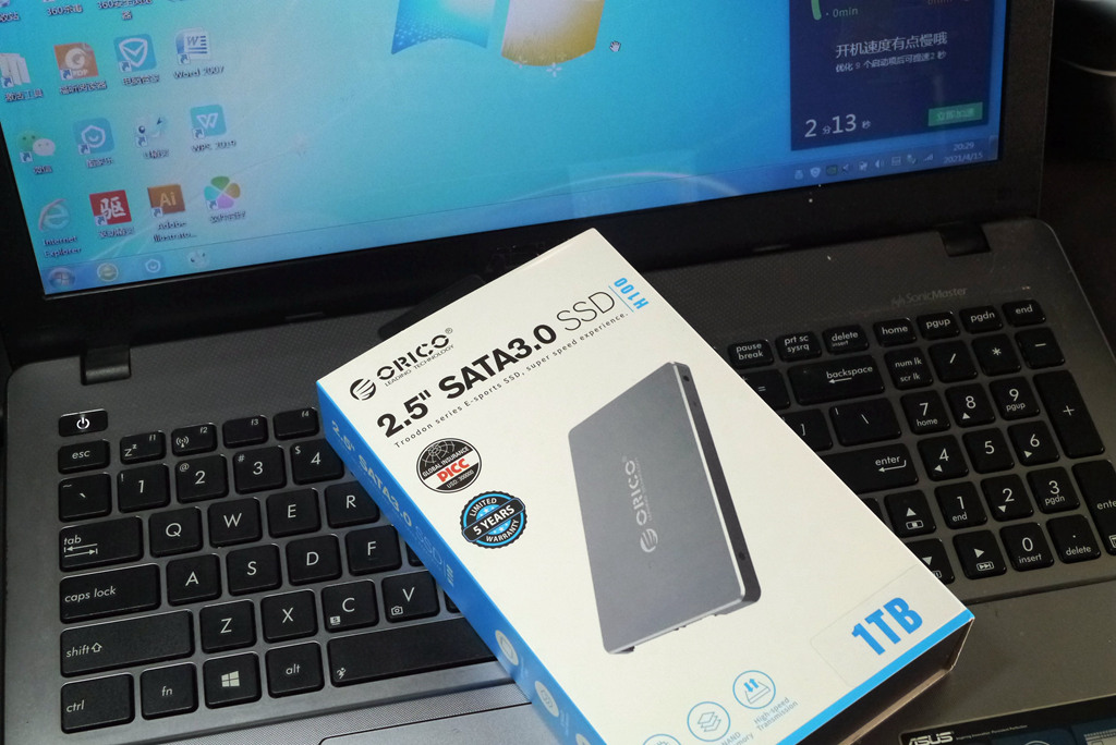

朋友打电话说她的本本越来越慢了,让我给看看。嗯,到她家一看,这用了几年的本本,只用不维护不慢才怪呢!。开机时间就用了2分多钟,oh my god,用这个本本确实是需要很高的涵养才能坐在哪慢慢等下去。这种下午茶的节奏我是受不了的,打开网页真慢呀!插个U盘,2分钟后才显出盘符。这个过程你会觉得整个世界都慢了。我真的很佩服很佩服她,本本这样了还能用。整理了下系统,依然慢,算了,就重装系统吧,重装后,本本稍稍好用了些,半年后她又打电话给我(这个本本我已帮她弄几回了),说本本又慢了……

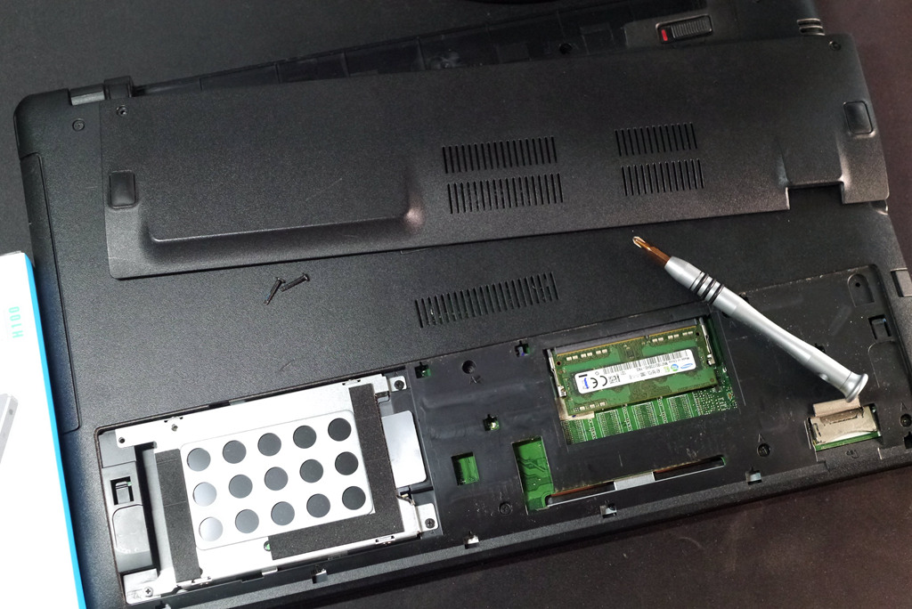

然后把本本反转平放,让本本底部朝上(操作前,最好是在操作平台下垫一个软垫什么的,以防本本A面板划伤)。观察本本底部,一般会有一个螺丝钉固定的独立小面板窗口,这个窗口位置就是本本硬盘、内存的安装位置了。
果然,本本内存又是一根插槽位。升级内存,意味着原有换下的就得扔掉,效果有但成本较高,而且更换内存还会有版本问题和兼容稳定度的情况出现。所以现在一般情况下,我都不建议升级内存。

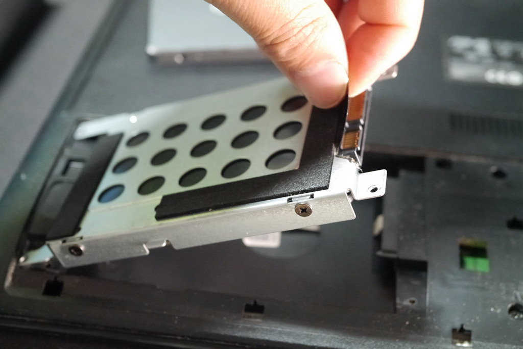

这个位置就是硬盘位了,可以看到硬盘位使用了绝缘加固防护。拆前要看清硬盘插口的位置及方向,用起子把固定螺丝钉取下来。然后稍稍用力顺着插接口的反方向取出硬盘。

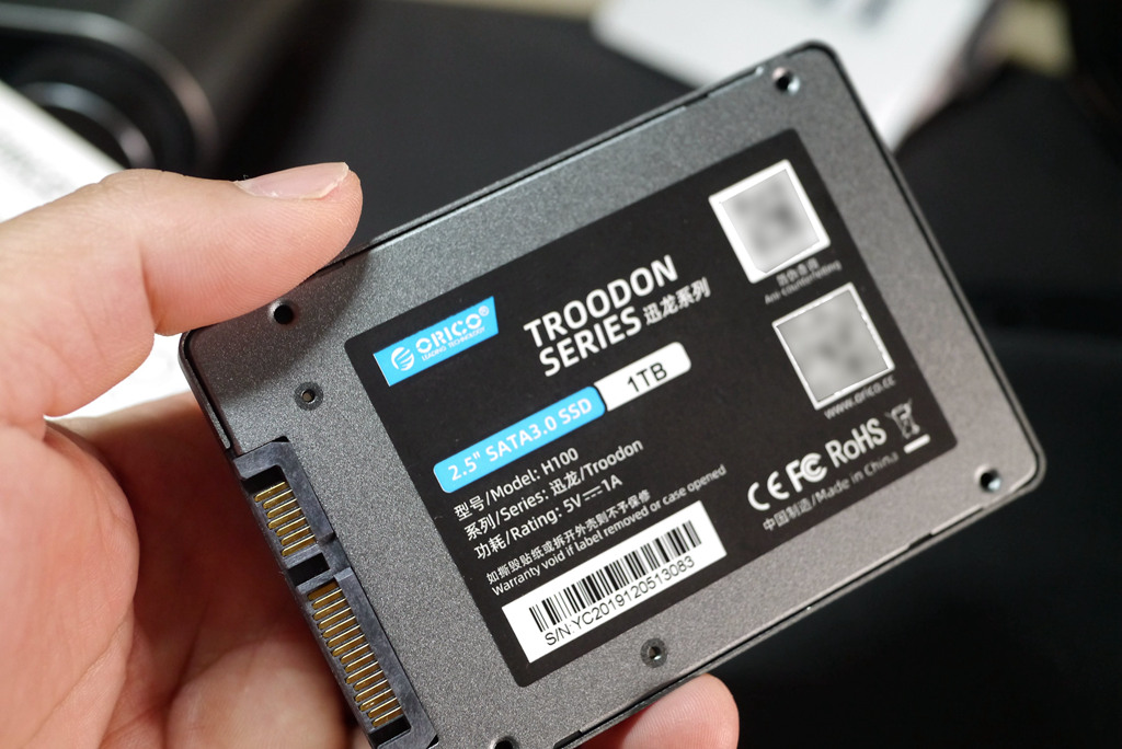

嗯,这次更换的SSD固态硬盘是ORICO的迅龙系列H100。之所以选用这个品牌的SSD,是有几方面考虑的。
  • 1、性价比较高,留意活动,会有很大折扣;
  • 2、5年质保,以换代修,这个最重要了;
  • 3、速度快,读写都达到了500M/S;
  • 4、3D NAND闪存TLC颗粒,稳定耐用;
  • 5、铝合金外壳,散热快,坚固耐用;
从外观上来看,这个ORICO迅龙系列的SSD固态硬盘,实物做工非常到位,因是帮朋友升级,保修原因,所以这次就不拆开看内部用料做工了。
拆硬盘是很简单的,其中注意的就是要观察好硬盘的安装方向,特别是插口方向,不同品牌的本本插口方向大体是一致的,但也有个别会有所不同。
按原样把SSD固态硬盘固定到硬盘托架上。拧螺丝钉时注意先定位其中一颗,再对角拧上另一颗,先不要锁死,如此对角拧可以更好地到位固定,此方式适合任何产品的螺丝钉固定,包括更换汽车轮胎等!

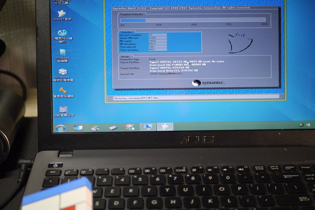

把预先准备好的WIN系统通过U盘PE进行安装。这个过程非常简单。在PE系统中可以对SSD进行分区格式化及4K对齐操作。
开机时按ESC键进入启动盘,注意别选错了。
PE一键GHO安装WIN系统是当前最简单的一种方式,基本可以做到一键自动化,确实便捷。但这种GHO文件都会或多或少地被植入绑定第三方软件或有安全漏洞存在,建议系统安装完后立马安装正版杀毒软件进行全盘检测及把除系统外的软件应用都卸载再自行正版安装。当然最放心的方式是安装WIN正版系统了,这个就要各位自行选择了。
更换成SSD固态硬盘后,相对更换前的2分多钟的系统启动时间,现在12秒就可秒进系统桌面。这就是SSD固态硬盘带来的一种最直观可见的提升,哪怕是后期安装更多的应用,用上一年两年,这个系统启动时间也不会超过20秒。这种提升是全面的,特别是在如使用PS这类大型软件打开PSD大文件或进入游戏,打开网页等相较之前都会有着明显的提升改变。

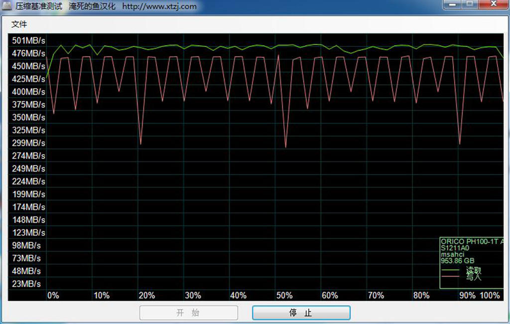

经AS SSD Benchmark检测,此次本本AHCI已启动,新装ORICO迅龙H100的4K已对齐,SSD容量为953.86GB。AS SSD随机持续读速500.39MB/s,写速438.87MB/s,与官方数据相比,其数值稍有下降,但就这读写速度也非常喜人的(测试硬件系统应用环境不同,所产生的结果会有所浮动)。4K与4K-64K随机读写性能同样非常可观。通过模拟日常应用中的ISO文件、应用程序、游戏运行的数据测试,其在此老本本上的表现也是可圈可点了。
压缩基准测试表现较好,运行过程稳定一致。
