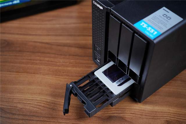

现在NAS专业级固态硬盘实在是太贵了,有的售价是普通版的2倍甚至更多。不过我这款NAS的固态硬盘只是用来缓存数据的,所以用英睿达MX500固态硬盘我觉得也非常不错,毕竟有着原装的颗粒,成熟的主控。

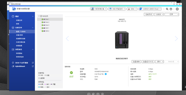

这里就不过多的叙述铁威马的NAS了,只是给大家看一下硬盘的信息。5个硬盘位全满,NAS目前最大速度为6Gbps,能够看到硬盘的储存池是什么模式。图中我还没有组成,所以接下来第一件事情就是建立RAID5。
如果你在初始化的时候没有建立储存池,过后我们在存储与快照总管里面也是可以添加的。如果你你选择了QNAP TS-551,那么就建议直接装满硬盘,这样一步到位方便很多。

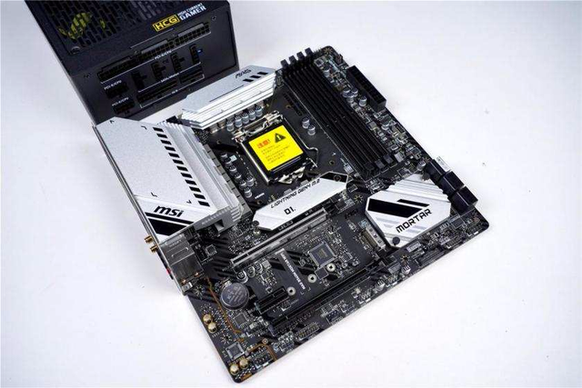

主板使用的是微星MAG B560M MORTAR WIFI迫击炮,目前B560开放了内存超频,11代酷睿也更新了内存控制器,这款主板使用11代酷睿时频率最高可以达到5066(OC),最大容量为128GB,支持双通道和XMP。
主板拥有两个显卡插槽,第一根自带金属保护装甲的插槽直连CPU,x16模式,使用11代酷睿时支持PCIe 4.0。第二根显卡插槽由B560芯片组转接,支持PCIe 3.0。两个M.2插槽,第一个由CPU直连,使用11代酷睿时支持PCIe 4.0,并且装备了冰霜散热装甲。第二根M.2插槽直接由芯片组转接,支持PCIe 3.0。

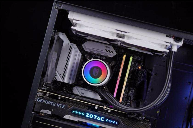

水冷使用的是九州风神 堡垒240 EX白色版,虽然堡垒系列也有RGB灯光的产品,不过我对EX系列情有独钟。堡垒240EX搭载了Anti-Leak内压控制阀。通过这个阀,可以将水冷内部的压力动态稳定住,从而让水冷运行的时候更加稳定,寿命更长。
水冷泵为圆台样式比较个性,而且还支持自己DIY图案。这颗水冷头使用的是陶瓷轴承与轴芯,保证冷头的既静音又稳定地运行。而且内置三相内绕马达,封闭叶轮提高液体压力,提供更强大的液体流动。
电源选择的是安钛克HCG 1000W金牌全模组电源,海韵代工,采用的全日系电容,厂家承诺十年质保,同时超一流的纹波控制以及接近白金牌的转化率。这款电源用料考究,毕竟是一款售价超过千元的电源,一分钱一分货这个道理大家都懂。
点亮后的效果还是可以吧!不得不说这款机箱的颜值还是挺高的,如果把后置风扇换成RGB的风扇我觉得效果会更好。

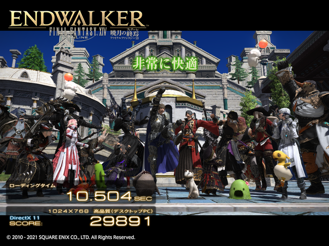

FINAL FANTASY XIV:Endwalker Benchmark是最终幻想14网游的测试程序,除了图形分数之外它还可以给出游戏场景加载耗时,从而为评估固态硬盘的游戏性能带来方便。
英睿达MX500在FFXIV14中的加载用时为10.504秒,之前我使用过PCIe 4.0标准的固态硬盘测试,得出的结果为10.214秒,通过数据对比感觉还不错,每秒500MB的速度看样子已经够这款游戏使用了,完全没有没问题。
