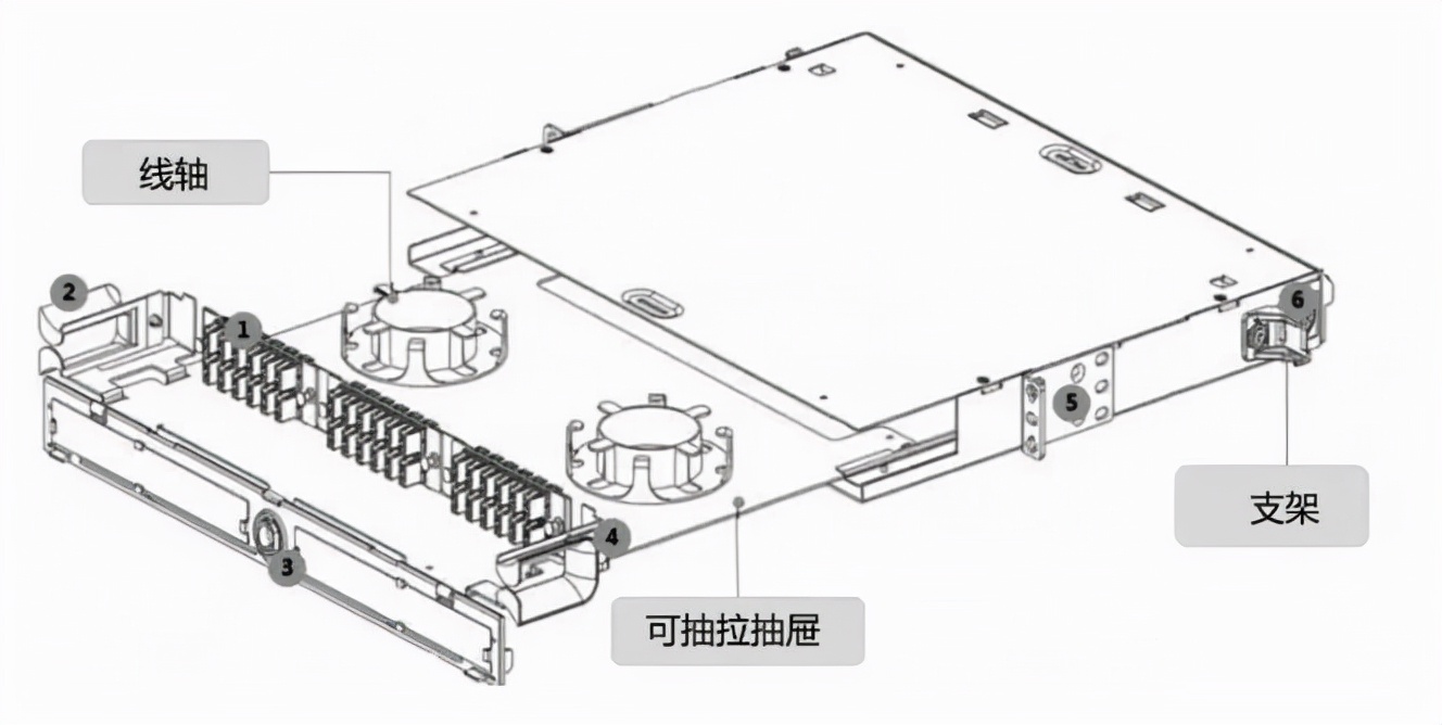

光纤配线机柜的结构
开始在光纤配线箱内安装光纤之前,我们应先来了解其构造。下面以一个简单的光纤配线箱为例介绍其结构,如下图:这种光纤配线盒的前面板上可安装3个适配器面板,盒内有两个线轴来管理盒内的光纤。
上图中分别用序号标出了光纤配线箱的重要组成部分,每一个序号分别代表的是:
1:光纤适配器面板;
2:弯曲半径控制夹;
3:前面板配件;
4:插栓和插孔;
5:支架;
6:主干或互连光缆进线孔。
