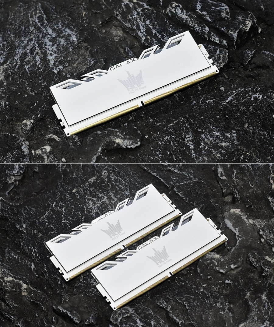

影驰 HOF Extreme DDR5 8000MHz 24G*2 台式机内存条的外观马甲与之前体验过的7200MHz一模一样,区别仅仅就是频率。
有兴趣进一步了解的可以搜索标题:极致美好 影驰HOF Extreme DDR5 7200MHz 24GB*2非二进制内存体验分享,浏览即可这里不多冗述。

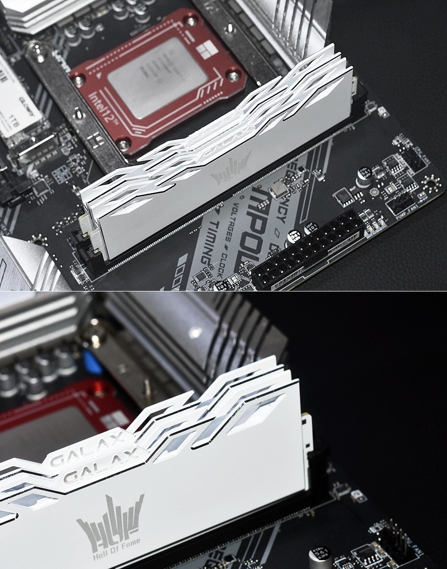

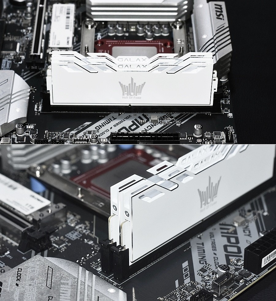

影驰 HOF Extreme DDR5 8000MHz为UDIMM标准的DDR5规格内存条,套条24G*2总容量48G,与双槽微星Z790MPOWER完美契合。
散热马甲经过影驰设计师的螺丝拆卸设计,让超频玩家能够轻松更换其他散热马甲。毕竟影驰HOF的口号就是:ONLY FOR BETTER PERFORMANCR!
可以看到影驰 HOF Extreme DDR5 8000MHz的散热马甲包边部分做了CNC倒边处理,金属光泽辅以乳白色的漆面,质感这类的词语个人觉得已经无法来形容,还是用圣洁高雅吧,我想的就是这样!
影驰 HOF Extreme DDR5 8000MHz通电后的样子,外观唯美纯洁性能又极致!婉如稀世珍品,只可远观不可亵玩!光效上通过四大板厂的ARGB光效认证,同时支持各大板厂的光效控制软件。

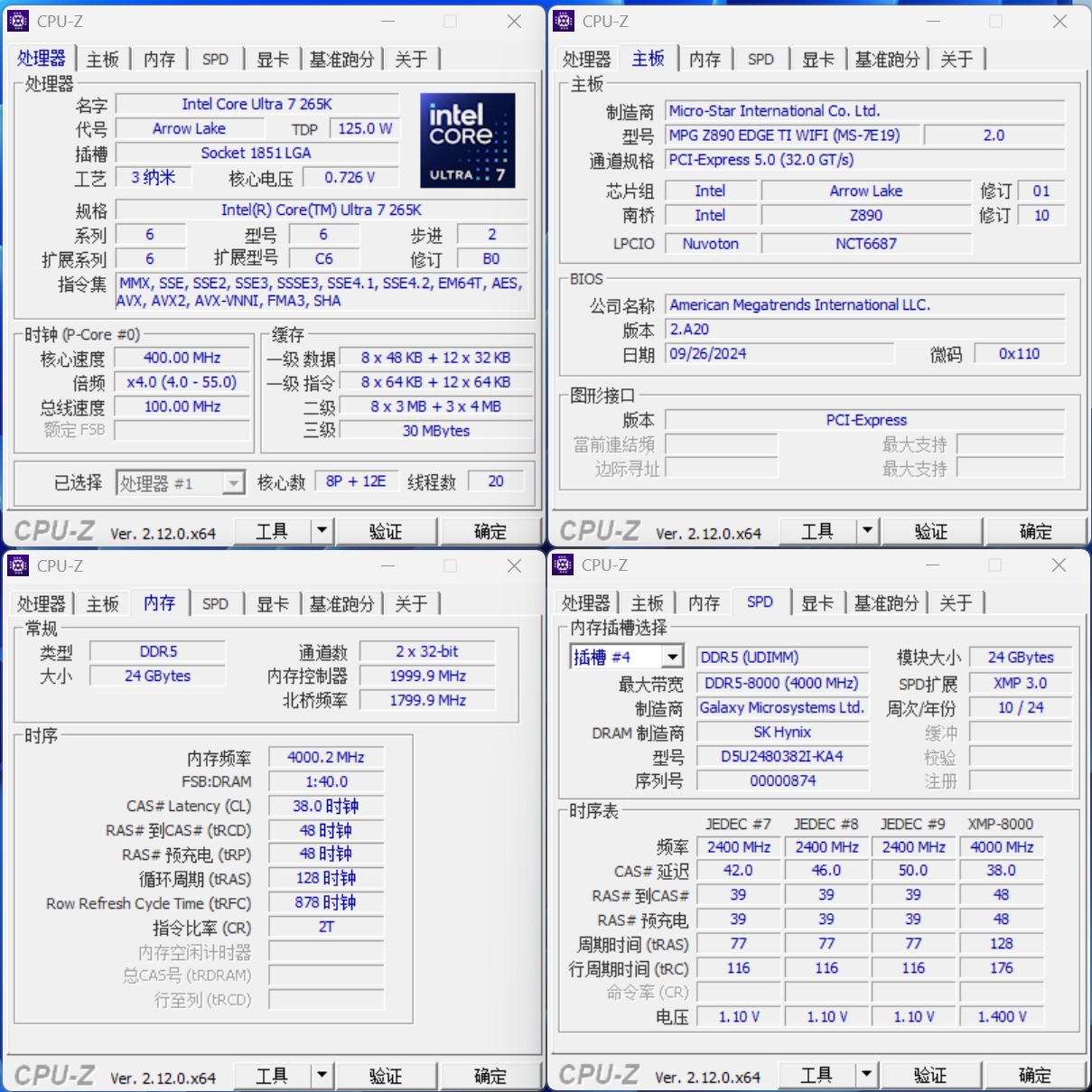

CPU U7 265K,主板微星MPG Z890 EDGE TI WIFI。影驰 HOF Extreme DDR5 8000MHz的DRAM制造商为SK Hynix,为非二进制单根容量24GB。下面直接接入测试环境。
双通道
由于影驰 HOF Extreme DDR5是支持XMP 8000MHz的,所以直接进入BIOS设定8000MHz频率即可,长期一次点亮稳定在8000MHz,时序38-48-48-128。同时CPU超频一下,来到5400MHz。

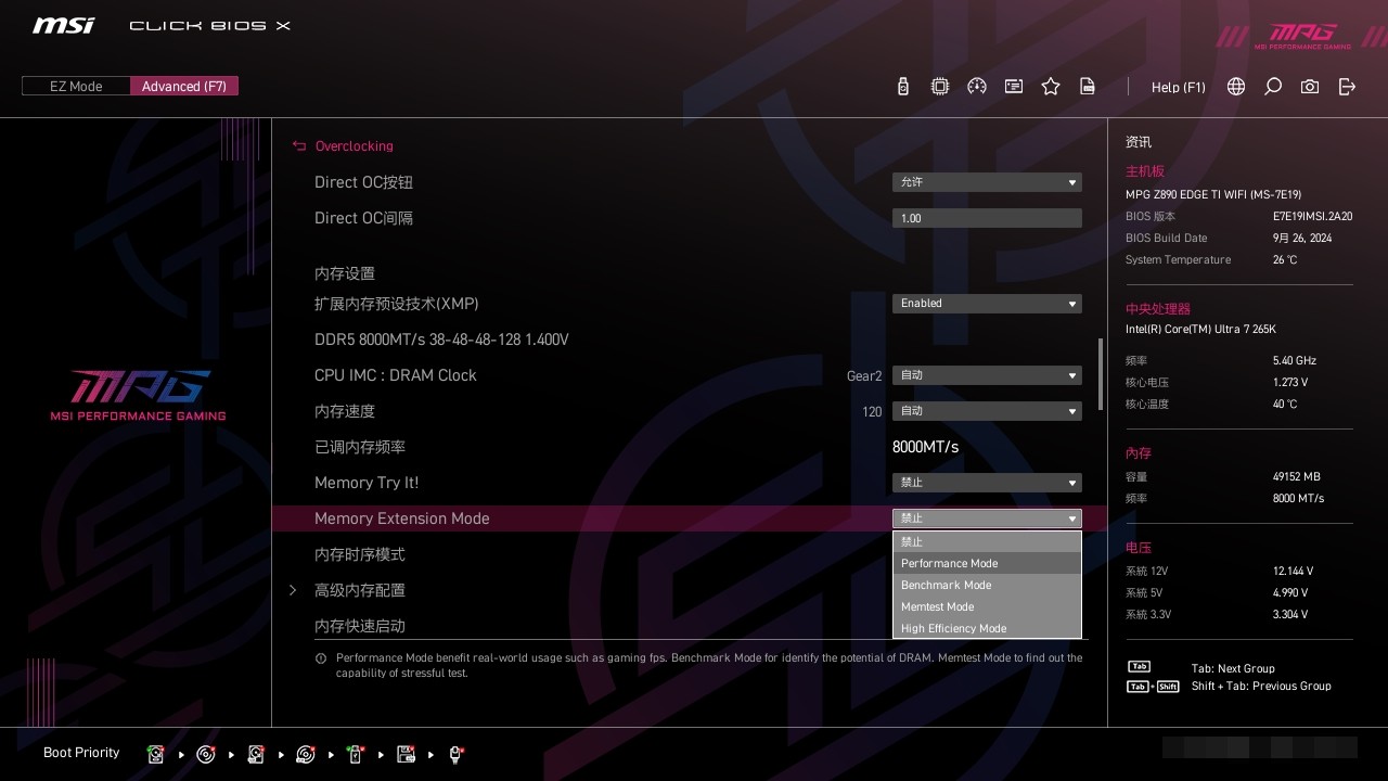

接下来进入BIOS,使用Memory Extension Mode,选择Performance Mode后,重启系统一次点亮,再次进行测试。
内存的读写性能得到明显提升:
Read 109.09 GB/s, Wirte 106.09 GB/s, Copy 116.35 GB/s, Latency 80.03 ns。

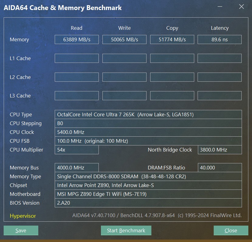

单通道
单通道下跑了一次内存的性能测试:
Read 63889 MB/s, Wirte 50065 MB/s, Copy 51774 MB/s, Latency 89.6 ns。 理论上成绩乘以二就是双通道的成绩,读取速度过120 GB/s还是没问题的。
