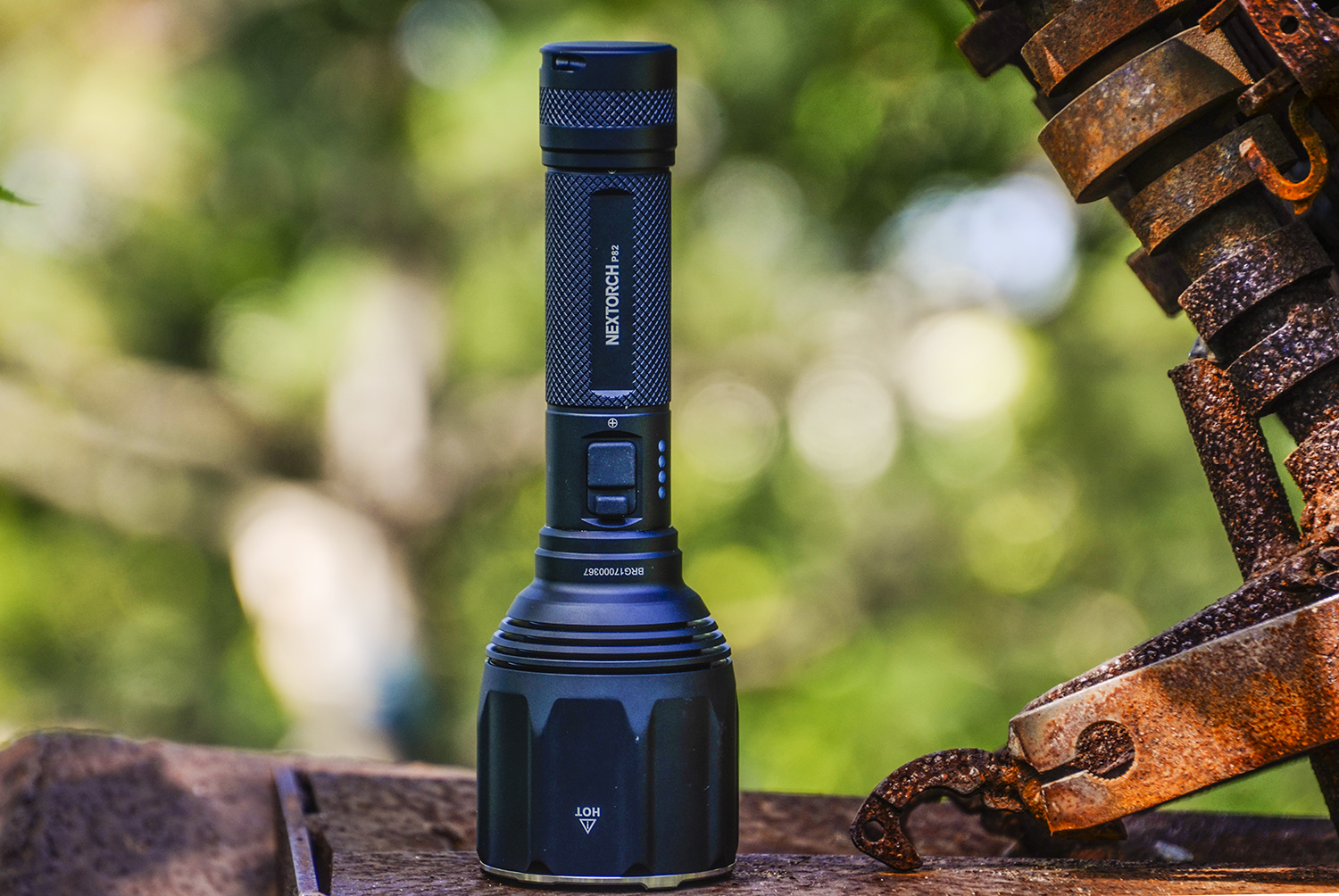

精准的点对点照明,准直的光线,在军警执法、定位搜索、户外救援、信号传递等领域中应用十分广泛,别看手上的这只手电只有1200流明的光通量,却有着302500坎德拉的强大中心光强,就是黑夜里的手持探照灯,助你看清远方。
这就是国内装备设计制造大厂NEXTORCH纳丽德最新推出的P系列勤务手电新成员——P82,最新的灯珠、硬朗的外观、1200lm光通量、1100m照明距离、21700锂电池、丰富的配件,带给使用者便捷、精准、高效的用光体验。

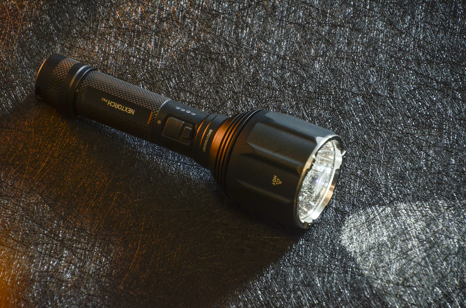

小核心、大口径,一柱光线直冲天

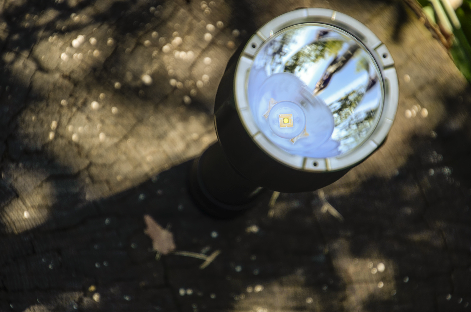

先来看看这颗超牛的小核心发光元件,在灯头48.6mm的大口径掩映下,几乎不易被发掘。灯珠越小具有越好的点光源特性,灯杯口径越大,就越能够将点光源的光线反射成平行光,光线就越集中,就越利于远射。
实话实说,我不知道这只灯珠的型号。与其他LED光源不同,这颗灯珠竟然是圆形的外观,估计一下直径不超过2mm。据说,这颗灯珠是由国内外专业芯片和应用团队联合开发的高光密度LED,光密度比市面上的高出40%以上,纳丽德也参与了深层的开发。
据介绍,这颗灯珠的光密度能够提高40%,最大光通量达到1200lm,中心最大光强超过30万cd,确实要高于pm1、nm1等型号的小核心灯珠,在P82上的照射距离能够达到1100米。
配合这颗灯珠,P82使用了一款经过精密光路计算的光面铝合金反光杯,进一步减少光线的漫反射,避免杂光削弱亮度表现。
为了保证更高的透过率,灯头钢化光学玻璃镜镀膜那是必须的,淡蓝紫色的增透膜,可以让更多灯头能的光射出去,光更多就意味着更亮。

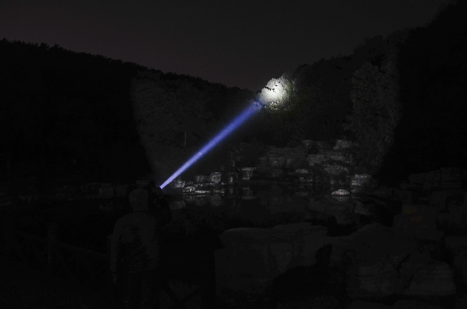

要拍摄出一满杯黄水,需要距离P82灯头约5米左右的距离,这也从一个侧面说明了P82的远射效果。黄水是灯珠经过光杯反射的投影,这也是光线的实际出光效果。
这一系列精细的设计,带来的就是这笔直、清晰、通透、几乎没有发散的聚光照明效果,可以说P82的光柱与白激光手电相比,已经不相上下了,光柱非常准直,而且1200流明的光通量,也比市面上的白激光手电普遍500lm的水平,看起来更亮。

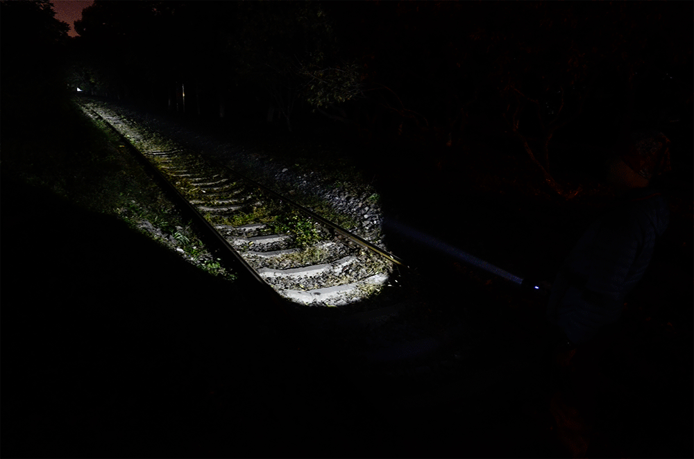

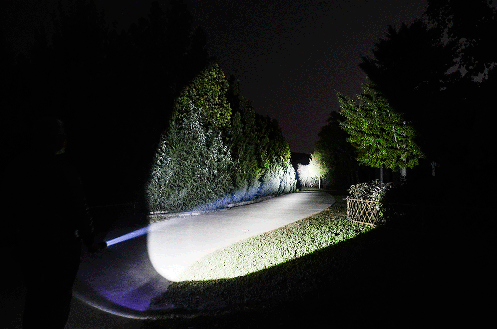

而且P82还有泛光区域,在实际使用中可以照亮周围的环境,也有一定的铺路能力。有了泛光的照明过渡,就不会觉得中心亮度过大而不易看清,下面动态图中的山石和树木纹理都能清晰展现。
从实际使用的角度来讲,P82使用了恒流调光电路,三个常亮档位都没有频闪和电路的啸叫,人眼长时间使用这种光观察周围的事物,不易产生疲劳。

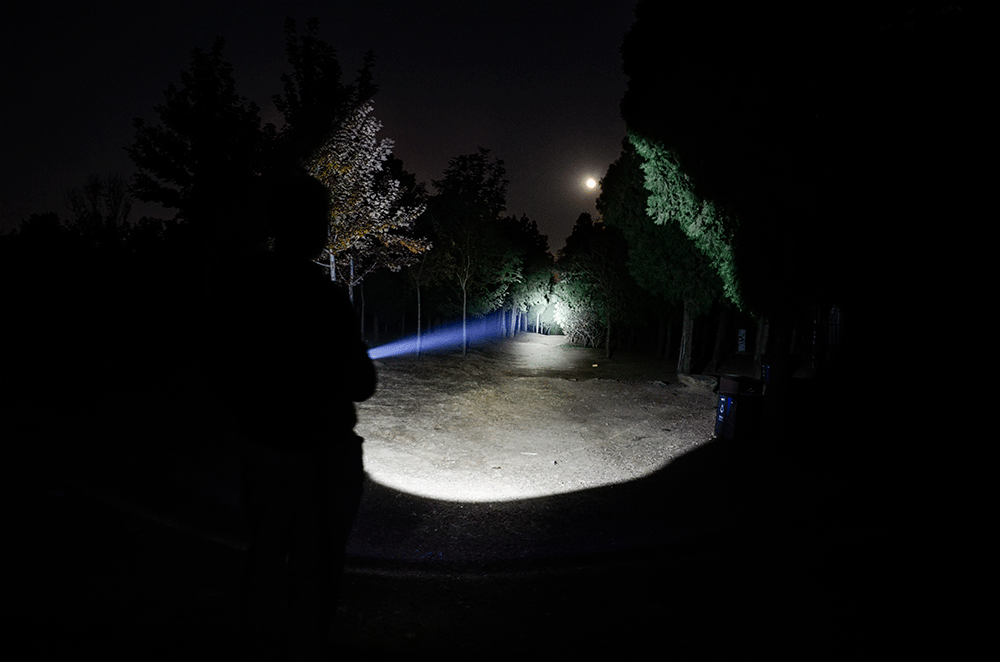

从光斑的效果来看,P82的主光斑小而圆,且亮度很高,主副光斑之间的亮度差距很大,这也是聚光手电的主要特点,副光斑亮度比较均匀,与环境亮度差距不算太大,与环境有明显的明暗交界。
P82的聚光效果很强,中心光强超过30万坎德拉,达到了302500cd,带来超强的远射能力,照射距离超过1公里,达到了1100米,极远处的山峰直线距离大约有2公里左右,也能被照亮,可以看出树木的绿色轮廓。
越是在黑暗中,越是需要光明来点亮信心和勇气,P82准直的照明,有利于人眼的聚光,盯住特定小范围的目标,在定位、搜索中具备优良的使用效果。

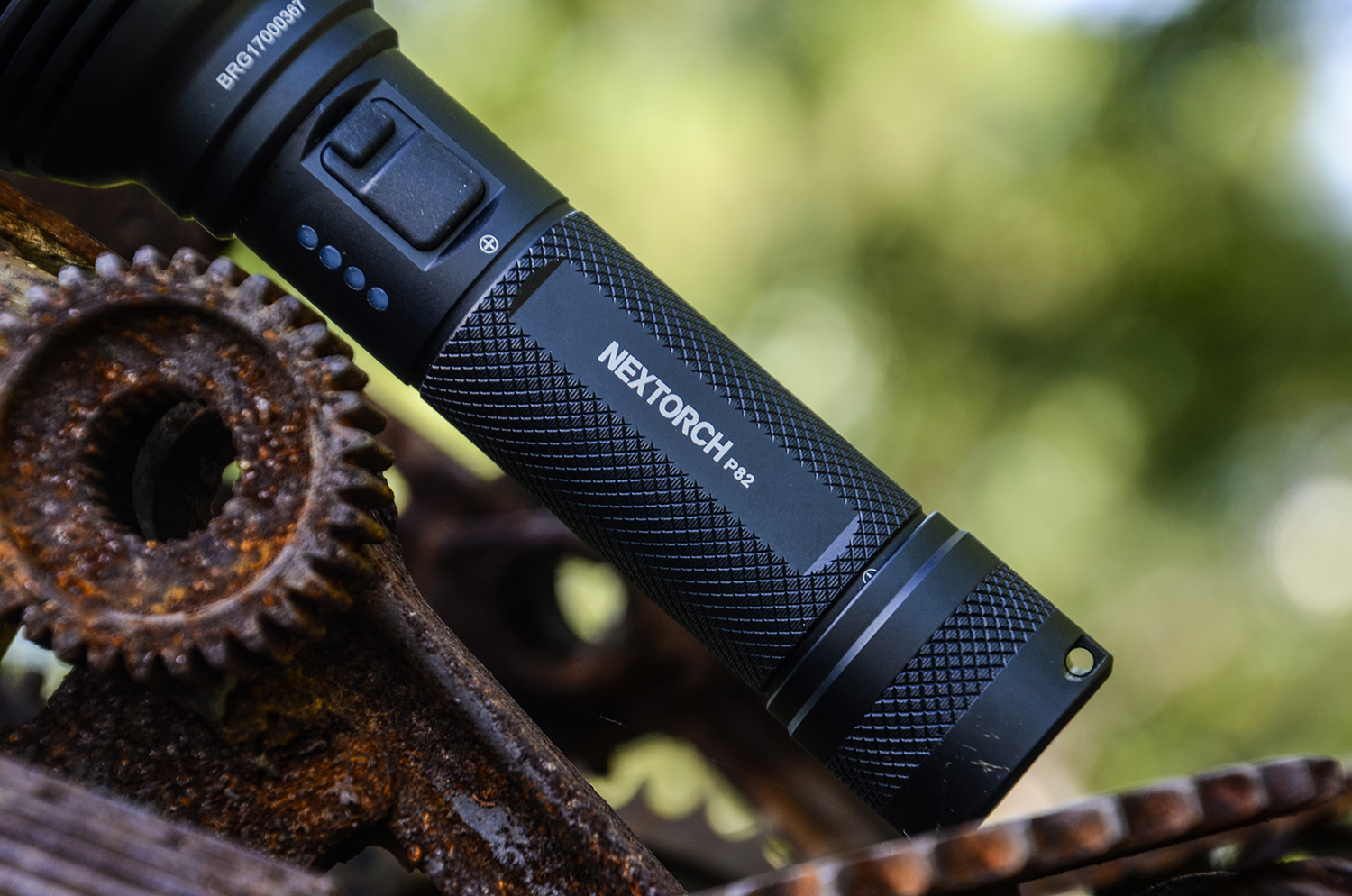

双开关、凹凸感,一键操作更简单

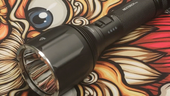

P82作为一款勤务手电,使用了侧按开关控制方式,与P6、P8、P80等同样勤务定位的手电一样,也是在灯颈部位铣出平面安装开关,外部是一体胶帽,具有与筒身截然不同的手感,在黑暗中也能快速摸到并操作。
两个开关键帽一大一小、一高一低,都凸出于筒身表面,下部的大开关为10×11mm的方形,上部的小开关为6×4mm,高度约为2.5mm,明显高于大开关。
在实际使用时,甚至带着较厚的防割手套,都能轻松分辨出两个开关不同的手感,同时拇指也可以在两个开关之间灵活切换,控制P82按照使用者的意图发光。
无论何时,只要按下小开关,P82即能开启1200lm的爆闪,一键爆闪是战术手电的重要功能,可以在第一时间发挥出应急的功能,直视将非常酸爽,迅速实现一招制敌。
另外,P82同样也具备战术手电的一键极亮功能,只要轻触按压并保持大开关,就能战术开启极亮档位,松手即灭,兼顾了战术使用的灵活性和实用性。
正常使用时,按下大开关,发出咔哒一声,P82将默认直接开启425lm的中亮档位,更加贴合勤务人员的使用习惯,既亮又不会因为近距离使用而被反光刺眼,也有足够照明使用的亮度。再次按下开关,P82关闭。
开启照明后,轻按大开关,可以实现在中亮425lm—低亮33lm—高亮1200lm三个档位间的切换。平常使用高中低三个档位足够了,没有复杂的调光逻辑,可以快速进入所需的亮度,一切为了实用。

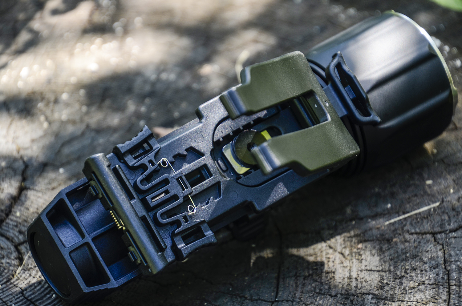

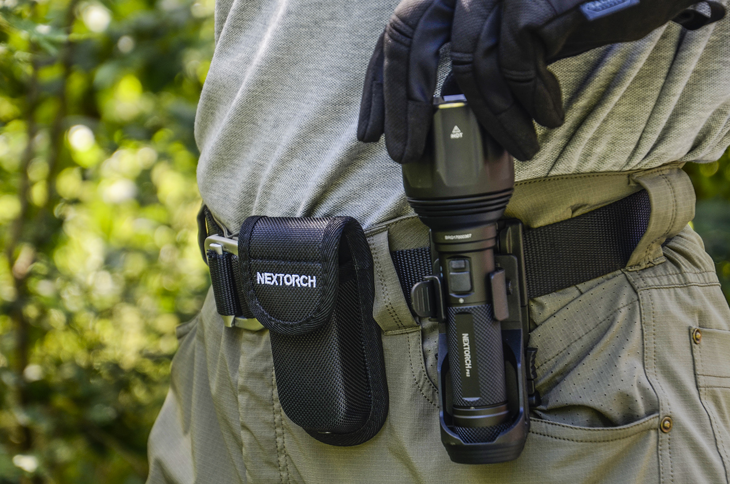

V51自带一个旋转的机械锁定,需要时只要拔出锁定插销,再顺势向前旋转腰夹,使P82灯头向前,配合一键极亮、一键爆闪的功能,即能实现精准照明的快速响应,是外勤人员的贴身帮手。
索性先简单介绍一下V51吧,应该是工程塑料材质,强度、韧性都不错,全身有4处可调节的机关,全是手动操作,使用灵活方便,与P82可以完美搭配。
弹性开合式腰带卡夹,方便在腰带上装卸;里面还有可调节的腰带夹紧装置,能够配合厚度在6mm以内,宽度在40~60mm的各种腰带;顶部还有提拉式的旋转锁定插销。
P82灯头太大,只能采用尾部向下的放置方式,筒身上部有可调节的锁扣,V51能够适合筒身直径在21~29mm的各种圆柱形工具,调节到位能够牢牢锁定,掰开锁定后,也方便快速取下手电。
腰带除了能勒住裤子,也是个携带装备的好东西。平时可以将P82通过V51挂在腰带上,走哪都不用占着手,需要时可以迅速点亮,确实是勤务使用的好装备。

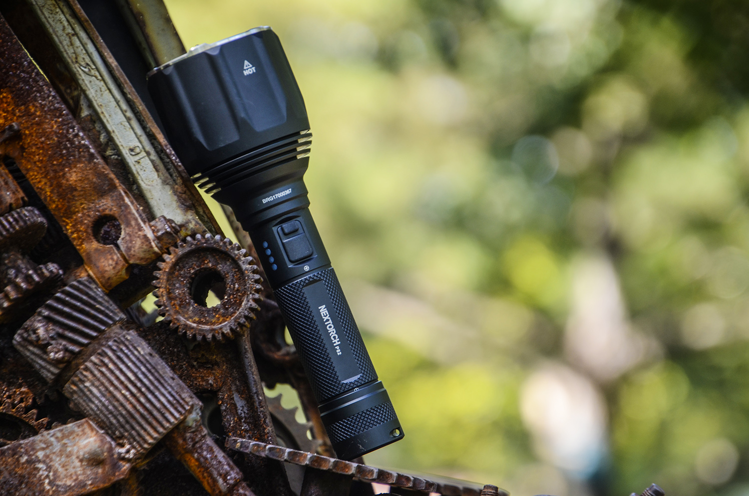

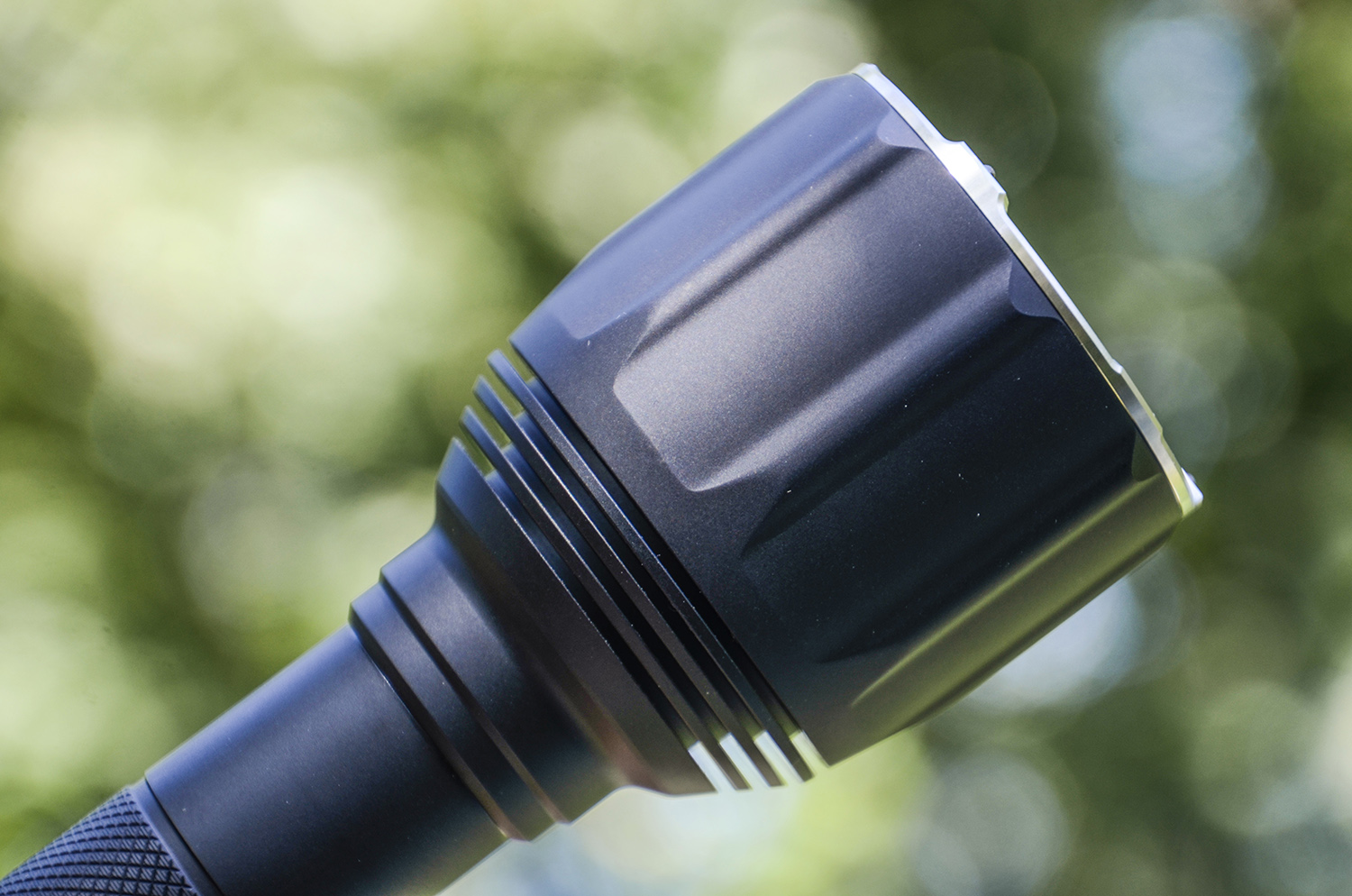

经过多年的实践、提升、发展,纳丽德已经形成了自身的产品体系和特色。看到灯头的八根加强筋,都不用看筒身的商标,就知道这是纳丽德的手电。铝合金打造,保证了足够的强度、良好的散热和轻量化的手感。
别看P82具有61mm外径的大灯头、188.5mm的长度,确实是个大块头,但是净重只有276克,带原厂21700锂电池的使用重量还不到350克,保证了勤务人员携带装备出行的轻便。
筒身表面加工到也比较精细,该处理的边边角角都没有刮手的感觉,采用黑色军规三级硬质氧化处理,进一步提高防刮、耐磨、抗腐蚀能力。
筒身采用斜方块配合小横纹的方式设计了防滑纹,这也是纳丽德家传一贯的做法,可以保证良好的防滑手感,同时具有一定的通风散热能力,就是外观上有些中庸。
大手电的握持感确实更强,28mm直径的筒身抓在手里饱满有力,筒身的长度与手掌宽度相仿,既有利于拇指操作开关按键,也方便随时调整握持姿势。

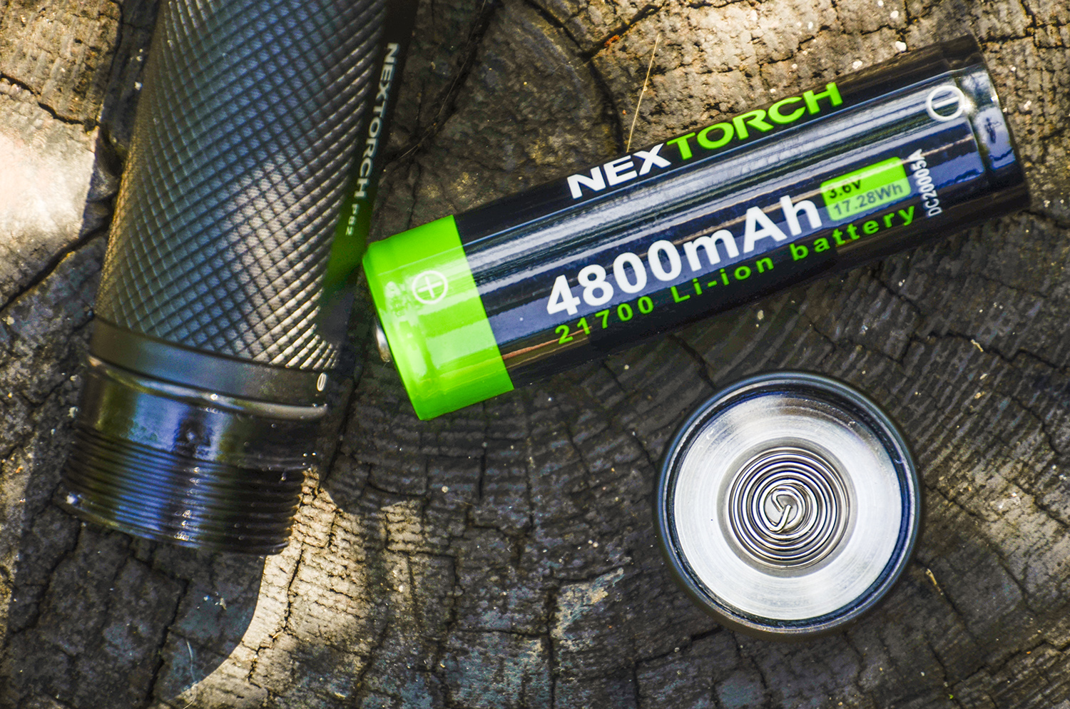

P82采用断面导电的方式设计尾部,可以实现稍拧松灯头即物理断电,避免手电在背包里误开启高亮度过热而引发危险,矩形螺纹根部有防水密封圈,负极是塔式镀银导电弹簧,弹性好、电阻小、耐腐蚀,可以压紧电池。
灯头内部正极采用了固定镀银铜丝导电,有物理防反接设计,能保证足够的电流通过能力,支持18W的灯珠工作功率,需要使用尖头的电池。

P82的开关旁边设计了4颗电量指示灯,开启照明的5秒钟内可以按照灯的数量和颜色知道当前电量情况,一目了然,便于随时掌握电量变化。
比较贴心的设计是,当电量极低时,甚至没有开启照明,最后一颗红色指示灯会一直闪烁,以提示使用者及时充电,避免要出勤了才发现没电的尴尬。

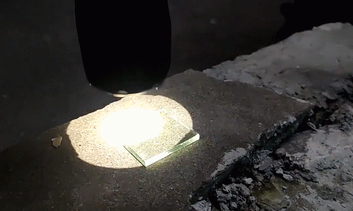

为了保证灯珠等发光部件的安全,P82在灯头采用了厚度达到4mm、高度约为5mm的强壮不锈钢压环,并且在120°对称的位置,镶嵌了3颗高硬度陶瓷珠。
您问我陶瓷珠能干啥?这是5mm厚的钢化玻璃,奥迪A6L同款,不需要手使劲,仅凭P82的自重,应声而碎,手电毫发无伤。执勤、自驾,遇到紧急情况,使用P82破窗自救是不成问题的。

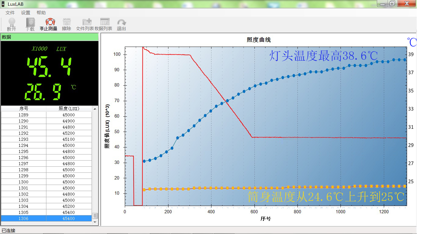

按照惯例,还是要对P82的实际性能做客观测试,使用照度计连接电脑画图,聚光性太好了,为了避免照度计爆表,灯头距离照度计大约150厘米,同时在灯头防烫标位置和筒身中部连接热电偶测温,看看续航、降档、散热能力。
原厂4800mAh的锂电池充满电开始做测试,性能数据供参考。P82的3个常亮档位照度分布如下图所示,总体来讲,亮度的阶梯变化比较均匀,高亮1200lm对应的照度超过10万勒克斯,中心光强确实强。
开启高亮档位约1分钟50秒左右,P82开始缓慢降档,降档持续时间大约为2分钟30秒钟,此后能够一直维持高于中亮档位的亮度,换算一下大约550lm左右,并一直保持水平恒流输出。照度线完全呈水平状态,恒定的亮度输出对于使用者来说非常友好。
高亮档位的额定功率达到了18W,为了避免灯头内部温度过高,P82在灯颈处顺着灯头造型,设计有大面积的多道散热鳍,增大与空气的接触面积,从而更快地将灯头内部的热量散发出去,避免灯珠过热而加速光衰。
得益于较大的灯头和散热鳍发挥作用,P82灯头表面和筒身的温升趋势如下图所示,在室温24.2℃的无风环境下,8分钟内灯头温度最高才上升到38.6℃,筒身温度更是几乎呈一条直线,最高只有25℃,完全不用担心手接触烫伤。
恒流续航大约35分钟时,灯头表面温度也就才达到43.5℃、筒身温度约为25.8℃,P82这个发热散热的效果我是服的。

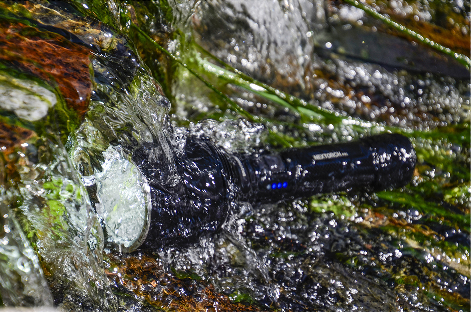

灯头和尾盖都有厚实的橡胶圈密封,并且涂有防水润滑硅油,装配精度较高,使P82具备IPX7的防水能力。放在小溪里冲泡,完全没有问题,也能经得起户外各种恶劣天气条件使用。
