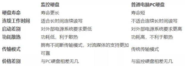

从这个数据来看,普通硬盘并不适合长时间连续读写,如果长时间不间断读写的话,势必会不堪重负出现问题;而监控级硬盘可以实现7*24全年无休的持续工作。紫盘支持相当于普通硬盘3倍的工作负载评级,可以更好地满足视频监控系统的超高需求。因此在稳定性和可靠性方面,监控硬盘无疑胜出一筹。
1.硬盘的寿命 监控硬盘是一种比普通硬盘更实用的硬盘。 普通硬盘在上电启动的时候会全速启动,瞬间电流可能达到2安,甚至更高。 而监控硬盘启动的时候会缓慢加速,启动电流会控制在2安以下。因为监控系统中通常会安装多个硬盘,这样在启动的瞬间会产生很大的启动电流,如果是普通硬盘的话,电源会难以承受,甚至烧毁。 另外,监控系统对硬盘的传输速度要求一般不高,但是会频繁的小数据量的读写。 所以需要在磁头读写机构上针对监控系统的读写特点做结构优化设计,以延长磁头的寿命。 监控硬盘的理论平均无故障运行时间比普通电脑硬盘要长得多,稳定性、可靠性要更高。 2.连续工作时间差别 普通电脑硬盘的设计以8×5为基础。8×5指的是普通普通电脑硬盘每天工作8个小时,每周工作5天(硬盘工作是指硬盘处于读写状态。需要特别注意的是硬盘加电后有两个状态:工作状态和等待状态,其中工作状态是硬盘进行读写工作,等待状态是硬盘没有进行读写工作但处于待命状态。)监控硬盘是按24×7的企业级环境要求进行设计开发的。24×7就是每天工作24个小时,每周工作7天(就是连续不断的进行工作)。所以普通电脑硬盘并不适合长时间连续读写,如果要求普通电脑硬盘长时间连续读写就会极大的损伤硬盘,使硬盘出现异常声音、读写错误、工作中止等多种问题并由此导致硬盘最终损坏。硬盘录像机是常年不间断运行的,因此要求硬盘必须可以长时间连续工作,能满足这个要求的就是监控硬盘。
3.启动差别 市面上大多数硬盘都包含电机系统,因此硬盘加电启动的时候与电机加电启动的情况相类似:就是在加电的初始时间会出现较大的启动电流以完成硬盘启动。如果加电启动的时候硬盘外部供电系统不能保障足够的电流支持,则硬盘会启动失败,导致硬盘不可用。并且如果多次出现这种情况,容易造成硬盘的损坏。由于硬盘电机的供电是由外部电源系统直流12V满足的,因此在评价硬盘启动电流的时候都以直流12V的电流为标准。 普通电脑硬盘启动电流一般在2.8A~3.2A之间。监控硬盘的启动电流最高为2.0A。数字硬盘录像机经常采用多硬盘进行数据存储,以安装8片硬盘为例:普通电脑硬盘启动电流2.8×8=22.4A,最低的功耗为22.4A×12V=268.8W。DVR专用硬盘启动电流2.0A×8=16A,最高的功耗为16A×12V=192W。 可以看出,在相同硬盘数量的情况下监控硬盘对外部电源系统的要求更低(在同样输出功率的外部电源支持下,可以安装的DVR专用硬盘的数量会更多)。 说明:在上例的情况中,如果外部电源系统供电只能保障250W,则采用普通PC硬盘的时候会出现某些硬盘可以识别,某些硬盘不可以识别,并且没有规律性。 4.运行功耗及散热差别 这里的运行功耗是指硬盘在正常读写状态时的功耗。PC硬盘的运行功耗一般为14.5瓦左右,监控硬盘的运行功耗一般为8瓦左右。可以看出,监控硬盘运行功耗仅相当于普通电脑硬盘功耗的55%,低的运行功耗不仅对电源系统有重要意义,而且对数字硬盘录像机系统的散热也有重要的意义(运行功耗中大概75%会转变为热能)。 在数字硬盘录像机中,如果安装8片硬盘,那普通PC硬盘的运行总功耗为14.5W×8=116W,DVR专用硬盘的运行总功耗为8W×8=64W。如果采用普通PC硬盘,可以想像在数字硬盘录像机这么小的空间内有这么高的发热源,对系统的散热要求是很高的,为了保障硬盘有一个合理的环境温度(0~60℃),必须对硬盘系统进行有效的散热。而采用DVR专用硬盘,发热情况就好得多—-降低了系统散热要求使系统对环境的适应性更强。 5.传输差别 监控硬盘除了采用传统电脑硬盘的传输模式,还引入了一个更新的传输模式—-不间断传输模式,该传输模式最大为65MB/S。通过引入不间断传输模式,使硬盘对流媒体的支持更加可靠,充分保障数字硬盘录像机在录入的同时进行回放的流畅性和稳定性。这是其它硬盘所不具备的特性。 6.价格差别 相比普通电脑硬盘,监控硬盘在价格上与其相差无几,只是在特殊技术上的支持有所不同,前者更注重性能后者则注重稳定读写。只有企业级硬盘才相对贵一些,毕竟要求更加苛刻一些。 7.硬盘寻道时间 监控的最大特点是要求硬盘长时间持续写入,反而对数据读取没有太高要求。这一点普通硬盘从设计上就根本不能符合要求。普通硬盘在家用环境下往往是随机小文件读写追求寻道速度快,而监控硬盘则适合连续大文件持续写入,具备良好的稳定性。 对于工程商而言,安装监控硬盘稳定了,后期维护服务成本降低,同时客户对你的口碑也会提升,让客户放心,利润自然增加。对于客户而言,故障少了,数据丢失风险就小,数据安全性提高,让监控起到应有的防护作用,一举两得! 公众号:极速佳
