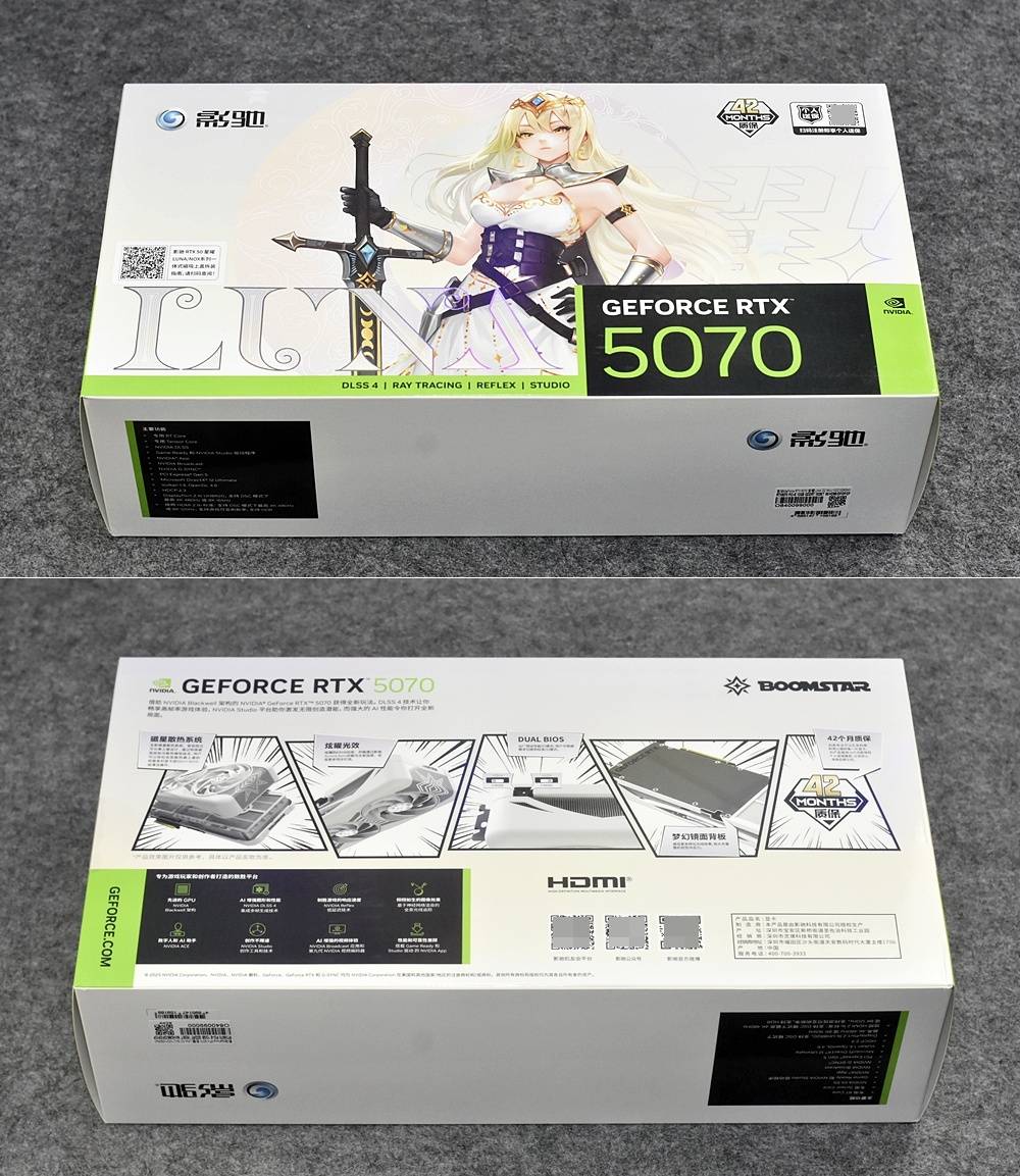

外包装
影驰RTX 5070星曜LUNA OC的外包装设计的非常Young非常2次元,正面大面积印刷了星曜娘二次元IP形象,贴合时下潮流主打一个年轻化设计。
反面的显卡功能特点的介绍也被哆啦A梦背景框包裹着,细节之处值得肯定。
星曜娘
事实上,影驰RTX 5070星曜有两个SKU,一黑一白,白色LUNA,黑色NOX。同时还专门设计有Q版星曜娘,影驰誓将二次元进行到底。

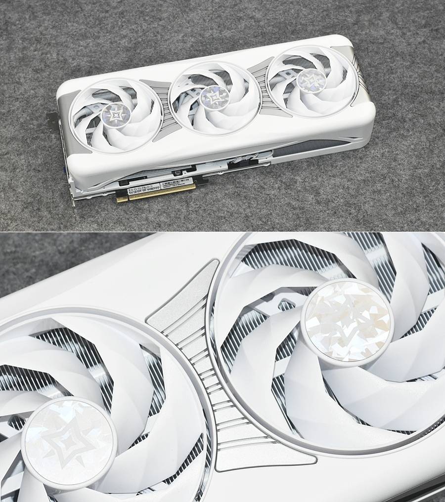

本体
影驰RTX 5070星曜LUNA OC上盖正面,加入HOF设计元素,并且支持ARGB信仰光。

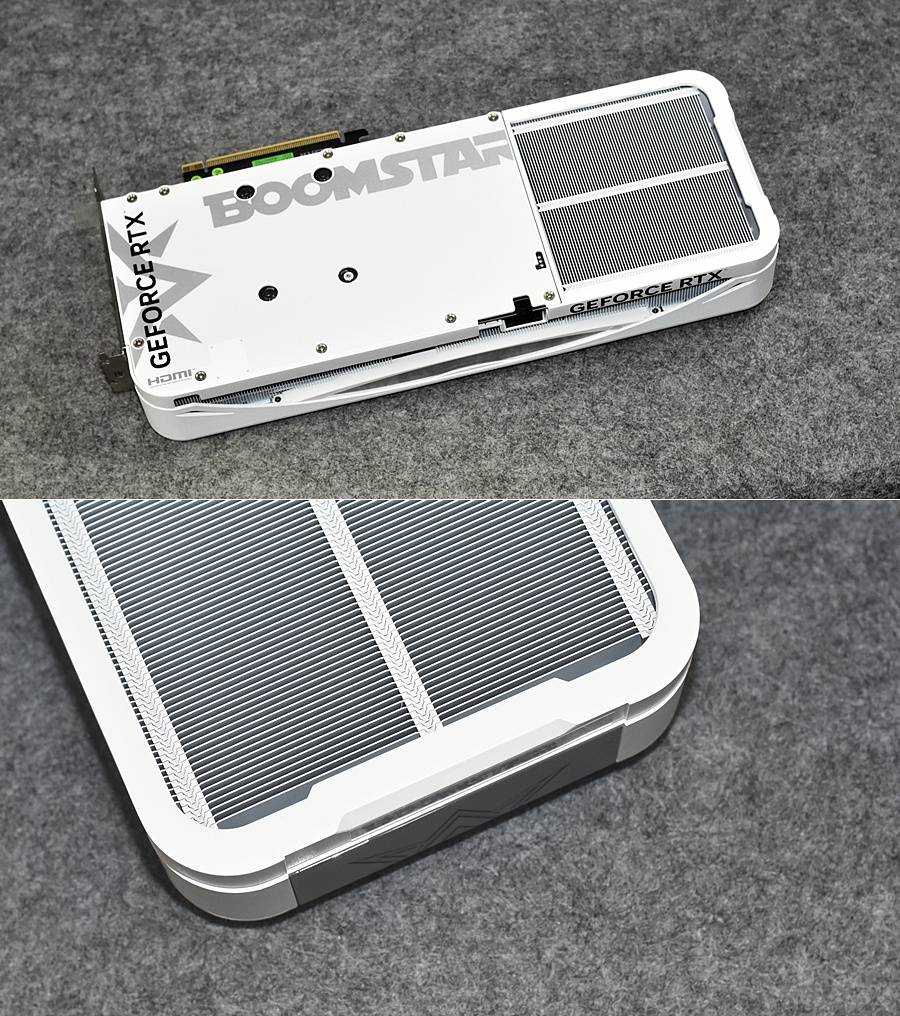

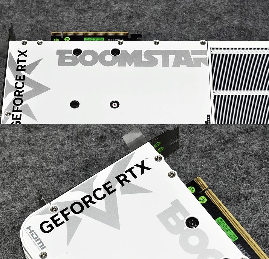

影驰RTX 5070星曜LUNA OC反面及尾部镂空散热区域特写。
区别于市面上大多数厂家的设计方案,尾部区域没有过多的炫技式设计的冗余,简单粗暴的让位于散热,正面颜值反面性能,面面俱到。

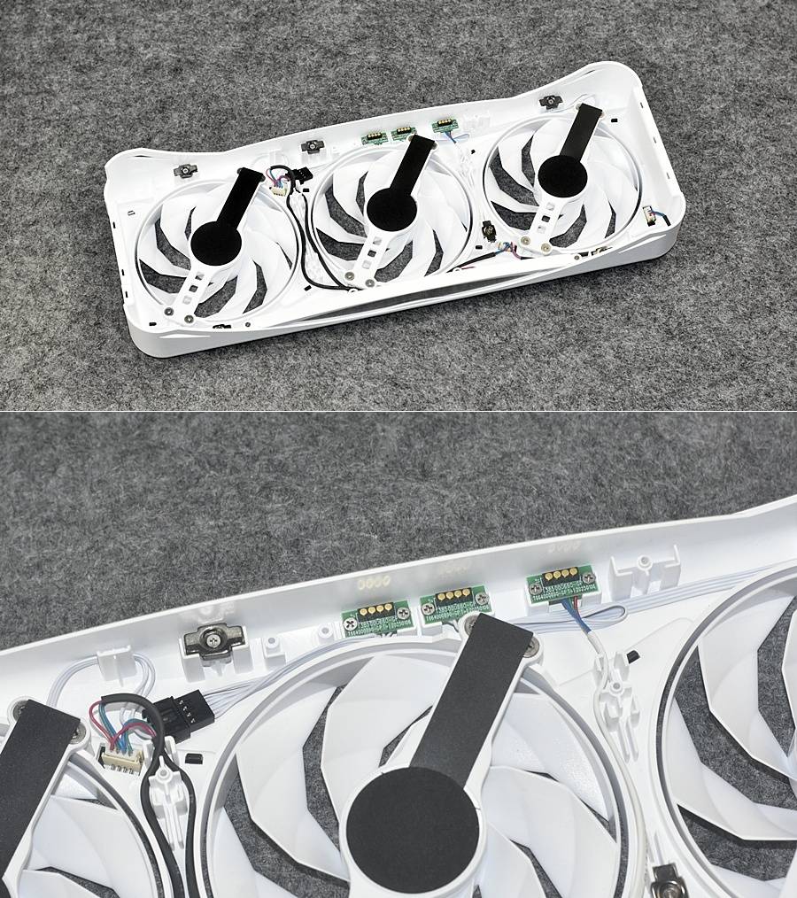

磁吸式上盖
影驰RTX 5070星曜LUNA OC一体式磁吸上盖及局部特写,IML ARGB穹顶灯贯穿星环阵列加上三颗95mm新霜环风扇,犀利冷静。
你会发现特意安排的HOF设计元素,这说明影驰对其寄予厚望。

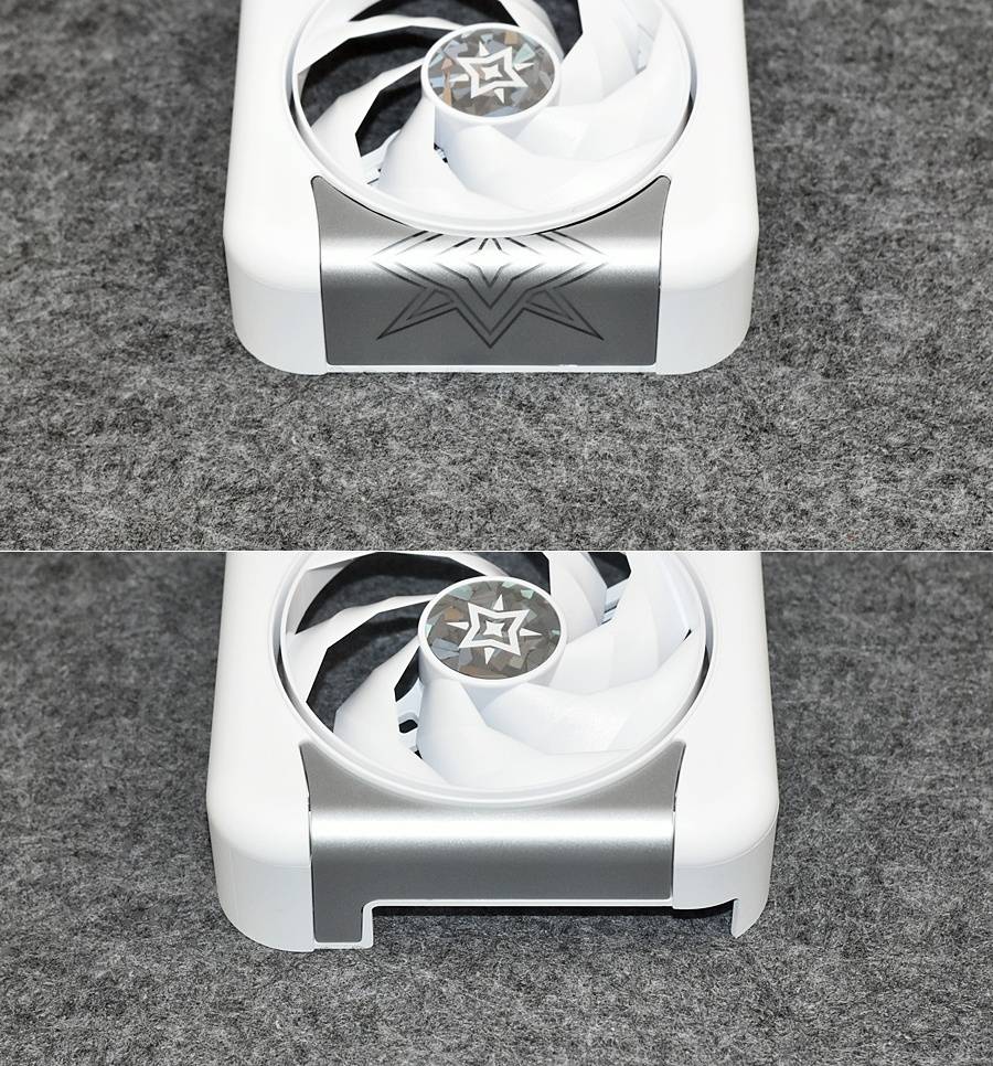

影驰RTX 5070星曜LUNA OC上盖一头一尾大图特写,加上尾部嵌套式设计,将BOOSTAR的星星元素融入其中,同时支持ARGB信仰光。
Y1S1,HOF是影驰的头牌,星曜有这样的规格完全属于反向越级设计,诚意十足。

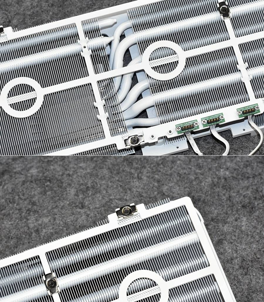

影驰RTX 5070星曜LUNA OC一体式磁吸上盖内侧,可以看到固定磁铁及三个风扇转接小PCB板。
由于采用的是磁吸分离式设计,所以风扇的小PCB板上会有四颗金属触点,应该是铜合金材质,长期使用稳定不氧化。

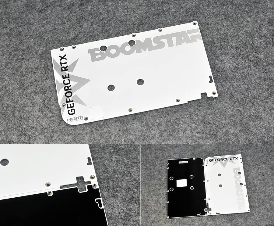

影驰RTX 5070星曜LUNA OC换上白色显卡背板,那种感觉又来了,通体纯白,纯净又纯洁。
灰色的BOOSTAR及星星标识,在白色背板的映衬下,在我看来透露着矜贵又略带高级感。
影驰RTX 5070星曜LUNA OC出厂多附送了一块显卡背板,一镜面一纯白,充分满足用户个性化装机搭配诉求。
透过背板螺丝固定孔位的特写,你会发现工艺及用料的严谨。

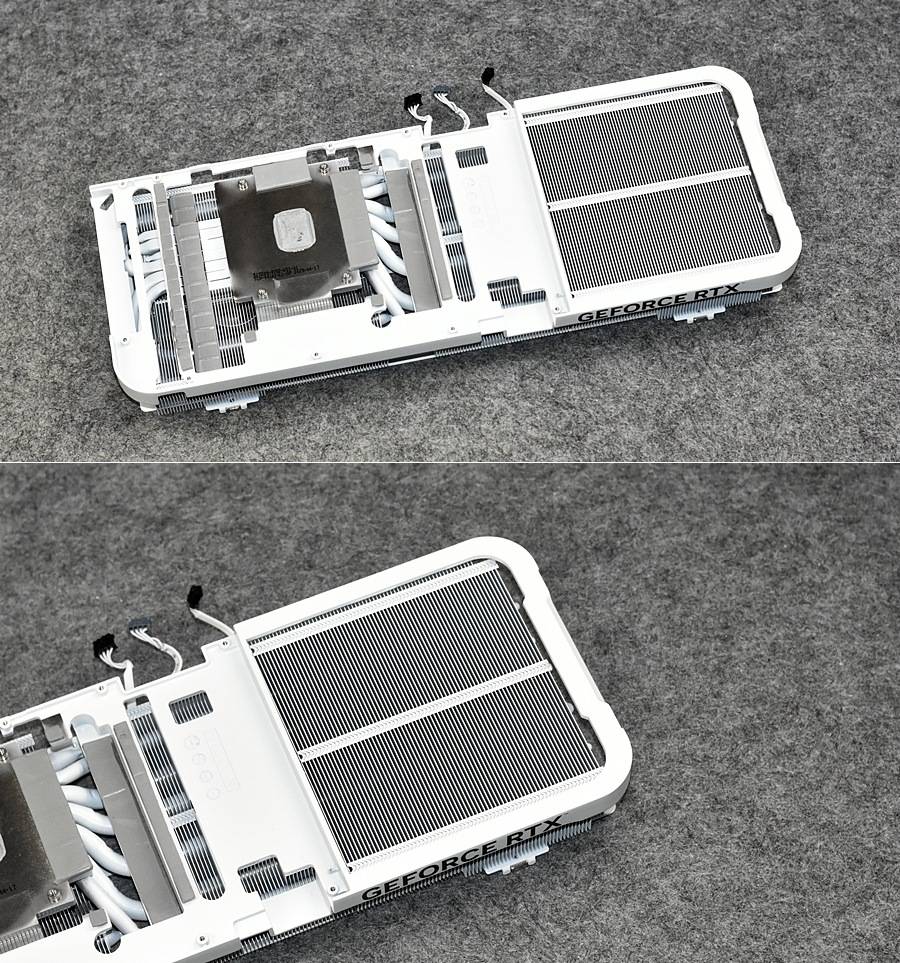

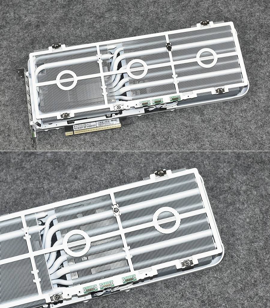

可以看到影驰RTX 5070星曜LUNA OC的散热本体,大面积高密度的散热鳍片与金属中框合二为一。肉眼可见的高品质,毋庸置疑!

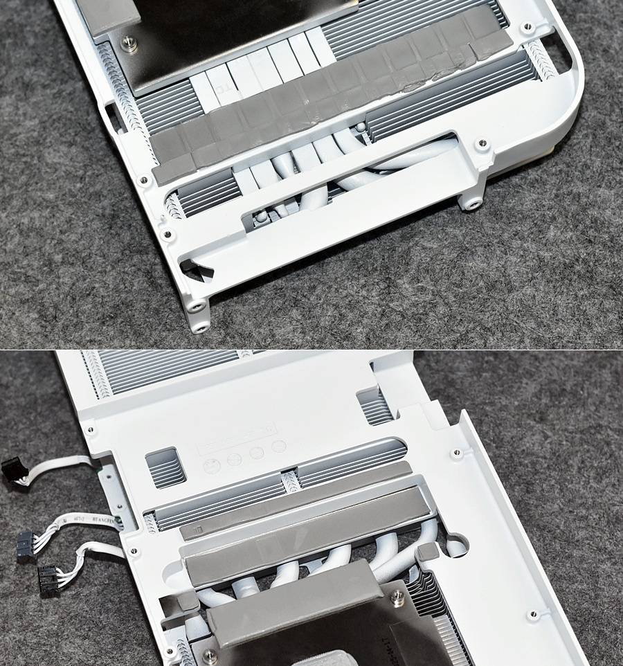

影驰RTX 5070星曜LUNA OC的七根镀镍热管贯穿散热鳍片,同时使用了白色喷涂,从里到外将白色进行到底。必不可少的还有固定上下盖的小磁铁。
影驰RTX 5070星曜LUNA OC三个散热风扇接口特写,小4pin接头两黑一灰,线材为纯白同时标配热缩膜,细节处理到位。
PCIe 5.0 x16金手指特写,金手指上方可以看到小磁铁。散热模组总共六个磁铁,牢固程度不用担心,同时吸力适中,拿取不费力。
由于影驰RTX 5070星曜LUNA OC的TDP热功耗设计并不高,所以完全没必要采用均热板,但是也没有使用热管直触的廉价方案。而是使用了与中高端风冷散热器一样的铜底接触方案。
大家可以看到散热铜底中间硅脂的面积很小,仅仅只有大概四分之一的面积,可见用料之豪华。同时尾部散热镂空部分与拆卸之前几乎一致,变化不大。这样的设计并不是偷工减料,反而更大区域的镂空,鳍片的散热效率更高。
影驰RTX 5070星曜LUNA OC的供电散热部分也是做到万无一失,标配高导热系数散热硅脂,完全覆盖不留死角。

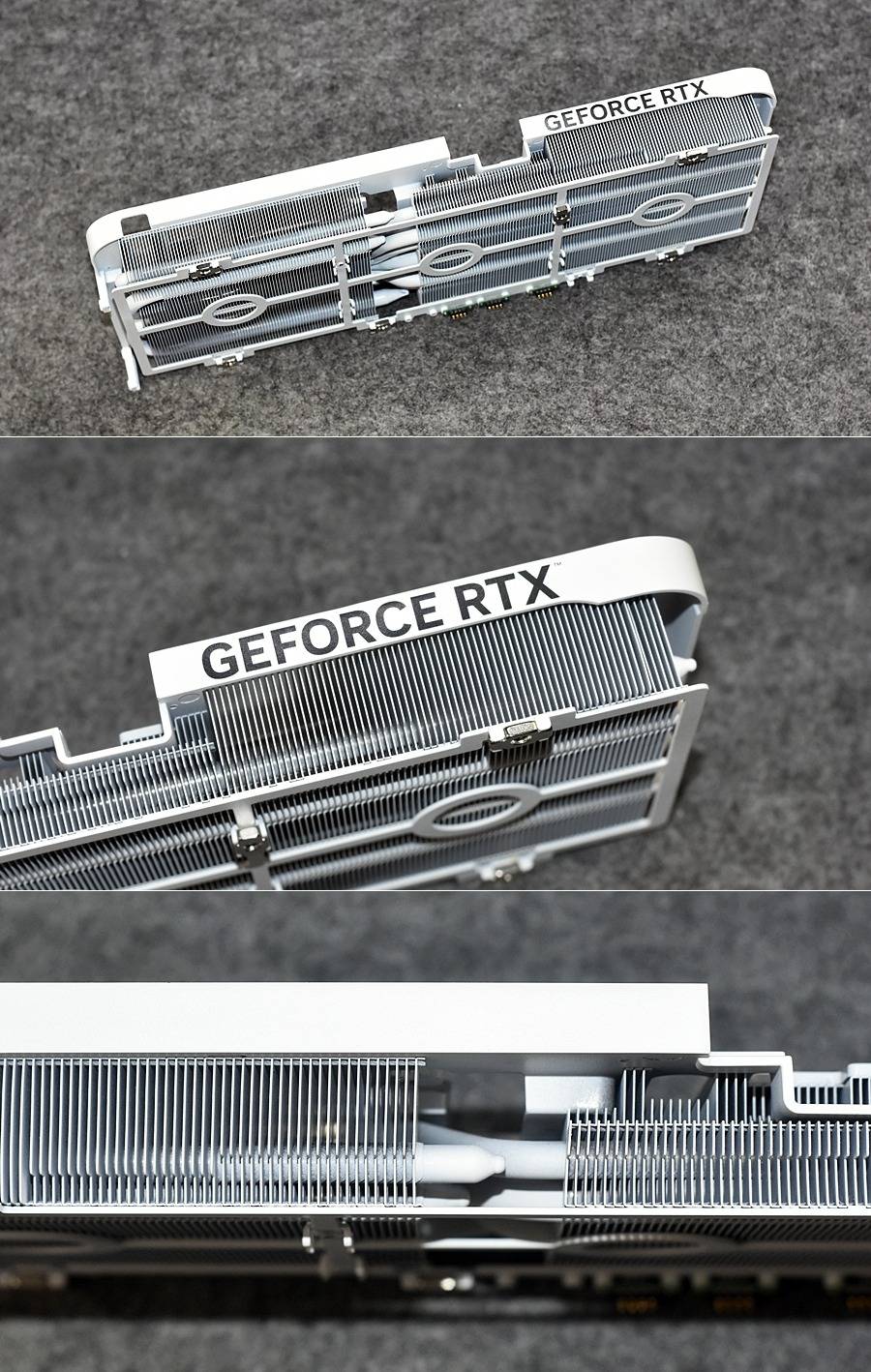

影驰RTX 5070星曜LUNA OC的一体压铸合金中框与散热鳍片部分采用一体化设计,同时进行了全白化的喷涂,与外壳颜色保持一致。
透过大图特写,大家可以清晰的看到散热鳍片排列得整整齐齐整齐,与中框严丝合缝,工艺严谨。

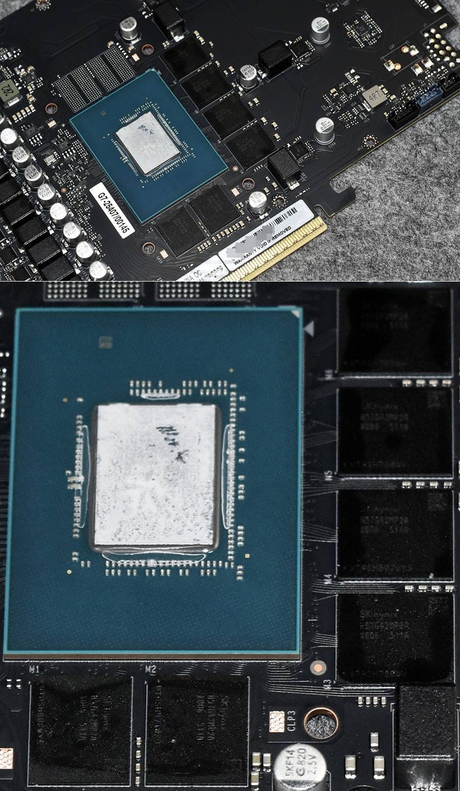

影驰RTX 5070星曜LUNA OC GPU搭载核心:GB205-300-A1,Blackwell架构,拥有6144个CUDA核心。标配六颗SK海力士显存,单颗容量2GB,显存总容量12GB。显存类型GDDR7,丝印SKhynix H57G42MP2A。

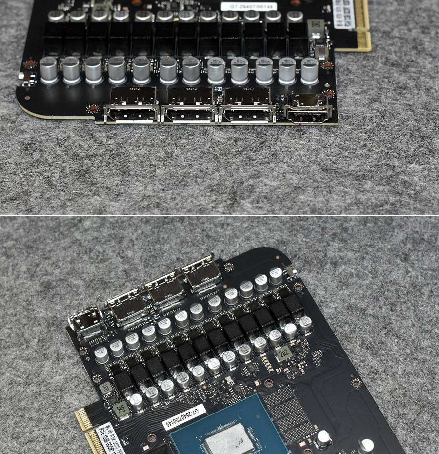

输出接口及供电
影驰RTX 5070星曜LUNA OC标配四个显示输出接口:三个DisplayPort 2.1b,一个HDMI 2.1b。
接口旁边就是供电电路(12+3)、固态电容电感等元器件。在GPU核心及供电电路之间,布局了两颗BIOS芯片,来自于北京ISSI矽成的IS25WJ032F NOR FLASH闪存芯片。

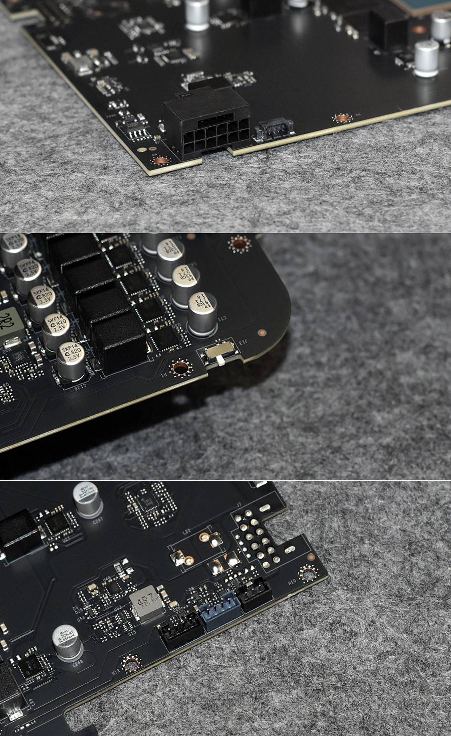

影驰RTX 5070星曜LUNA OC板载接口包括:12V-2x6供电接口、小4pin ARGB接口、散热风扇接口。还有一个BIOS切换开关,支持标准模式与性能模式自由切换。
散热风扇接口旁可以看到电源供电接口的布局,这样布局的接口主要用于20周年纪念版的显卡。看来影驰后面还会推出此类供电接口布局的非公SKU。

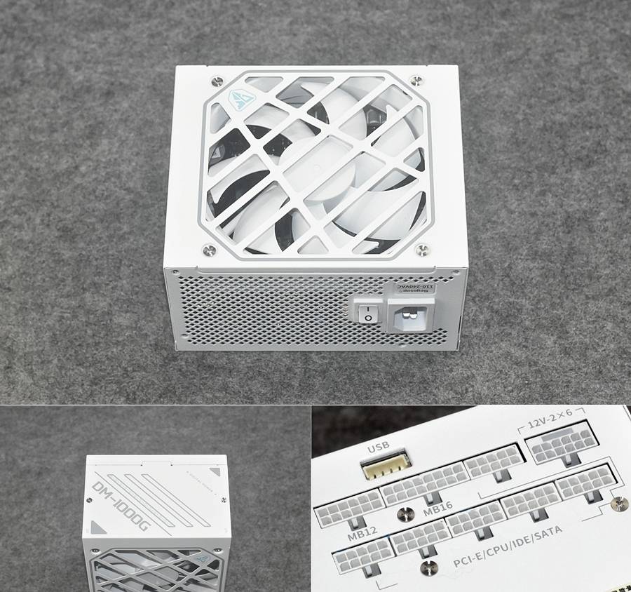

鑫谷数智DM-850G双金牌认证数字电源,数字电源技术普及先锋!
12.5cm短盾结构机身机箱内兼容更佳,多接口盲插专利技术,80PLUS+PPLP金牌认证,主动式PFC架构,全日系电容。MCU+MCU双芯智脑CRPS服务器电源算法下放。灵眸数字技术 HiMOS软件,120MM液压轴承风扇支持自定义曲线调节。
支持高标准ATX3.1标配12V-2X6接口原生支持PCIe5.1,90V-264V宽幅电压自适应,合金铜端子稳定性更强,10年质保。轻松支持RTX 40/50系的大功率显卡。

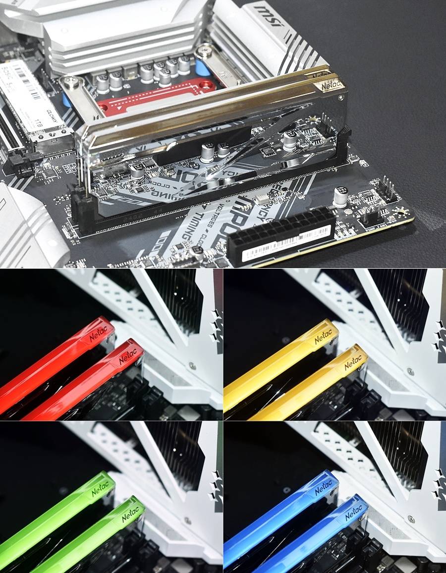

朗科Netac  Z系列 台式机RGB内存条是朗科的旗舰之作,也是国产RGB灯条巅峰之作。
从外观到性能都无可挑剔,支持XMP 3.0实现轻松一键超频。原厂SKhynix特挑颗粒,在1.8mm铝合金加厚马甲及电镀工艺的双加持下,不仅超频性能稳定视觉还呈现镜面特效,无出其右让竞品汗颜。1600万色沉浸式RGB加上电镀导光条的加持,让光效体验拉满!
Z系列 **32/16*2套条,6000MHz,6200MHz,6600MHz,7200MHz,7600MHz,8000MHz可选,同时支持终身质保。
