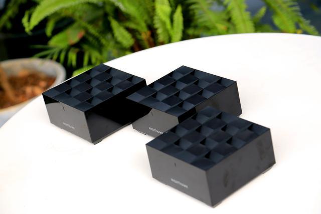

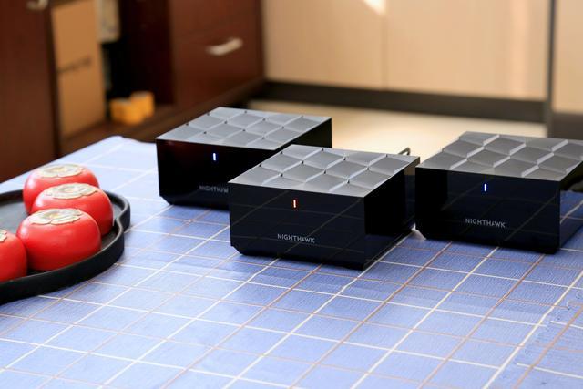

自从WiFi天线内置之后,不少厂家的设计师仿佛就被打通了任督二脉一样,外形也是越来越好看,网件MK63的三个路由都是同样大小,正面都是请一侧的烤漆面板设计,品质感挺不错的,led指示灯也是带多色设计,比较直观。

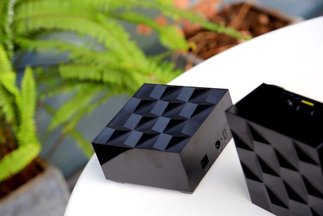

网件MK63路由器顶部做得类似波浪纹,但更夸张一些,不过在这些凹凸的背后都是有开孔的,毕竟WiFi6的传输速度、带宽都有了进一步提升,做好散热是必须的。
值得注意的是这三个路由器大小为121.9*121.9*63.5 mm,正正方方的小盒子,巴掌大小也不占地方,虽然是黑色设计但也能比较好的搭配家具。

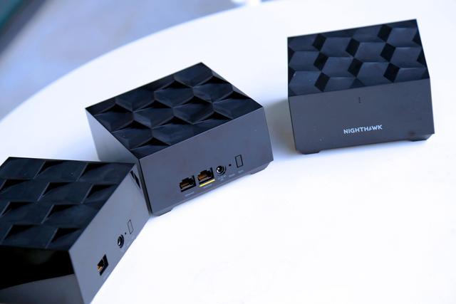

因为外观设计、大小高度的一致,从正面看来是很难分辨网件MK63的主路由以及拓展路由,但从后面就比较容易分辨了,主路由带有两枚千兆端口,分别为LAN以及WAN,简洁但也考虑到了实际用途,而拓展路由只带有一个网口,如果是家里需要用网线的,一般一个位置有一个也够了。
Sync按键用于寻找拓展路由,就个人来说用过不少只是mesh技术的WiFi6路由器了,但网件的连接算是最方便的,当然初始状态下一般主路由跟拓展路由都是配置好的,开机会自动连接,如果说要添加拓展路由,直接按下"Sync”键就可以开启寻找分身模式,速度以及体验挺快。

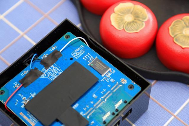

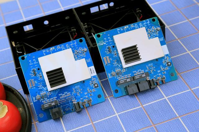

因为之前拆过网件的路由,屏蔽罩目前还不具备拆除的实力,但也想看看主路由跟拓展路由之间的具体区别,加上MK63路由器很容易拆解,也顺手拆开看了一下。

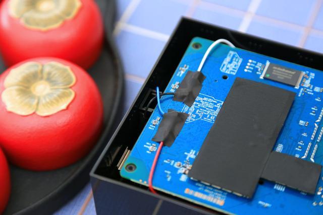

MK63路由器整个PCB班用的蓝色,主路由跟拓展路由之间最直观的差距在于一个网变和RJ45端口。
四根高增益天线是标配,分别负责2.4GHz以及5GHz。
另外两个FLASH芯片也有区别,虽然同样来自于Winbond,但主路由用的是W29N02GVSIAA,容量为256MB,而拓展路由用的是128MB,型号为W29N01HVSINA。
因为目前大部分路由器的散热都属于被动散热设计,所以风道的构建,散热的好坏直接会影响芯片的工作能力以及稳定性,因为并没有进一步拆解金属屏蔽罩,但实际上路由器的处理器部分都加入了金属块,拓展散热面积。
网件MK63路由器采用的是博通方案,主路由和扩展路由均搭载了博通BCM5755M四核芯片,主频达到了1.5GHz,配备256MB Flash&512 MB RAM,均内置了4根WiFi天线,其中2.4GHz和5GHz频段各两根,支持OFDMA和MU-MIMO技术,2.4Ghz :600Mbps,5Ghz :1200Mbps,从支持当下最新的WiFi6协议(801.11AX)。

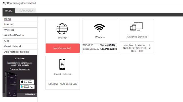

设置方面,网件的设置其实都比较简单,之前又加入了APP设置,需要在相应的应用商店进行下载,不过因为手机并没有Google商店,网站上也没有现成的APP可以下载,苹果的手机倒是直接可以在APP Store上面下载,所以这次还是以网页设置为主。
第一次进入到设置界面,网件MK63路由器会智能检测上网环境,地区等信息,自动进行修改相应的地区等。(无法上网会依旧停留在英文界面)

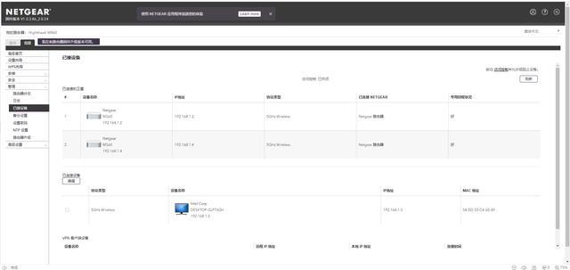

在主页面就能看到拓展路由的连接情况,正如前面所说,网件MK63路由器在出厂就已经设置好了连接,但如果是需要设置更多拓展的,可以在单独的拓展设置界面进行连接,当然也可以通过机身上的“Sync”键快速连接,挺方便的。

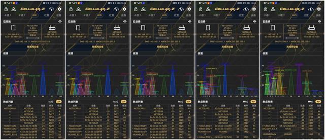

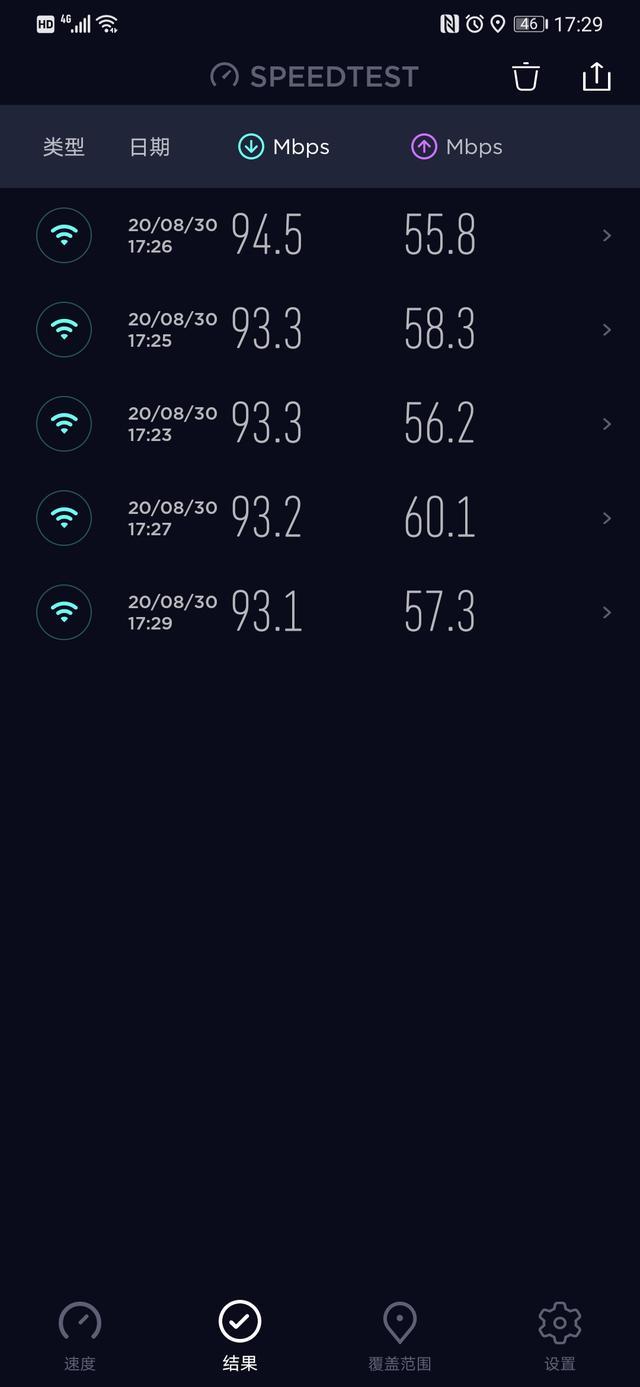

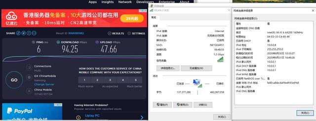

我的手机是华为Mate30,不支持WiFi6,电脑倒是直接升级到了AX200,正好也测试一下WiFi6环境下对WiFi5的支持,实际上用电脑的AX200跑100M的宽带是能跑满的,而且这一次最大的体验区别在于网件MK63路由器最大提供1.2GHz的WiFi连接,但电脑这样的设备实际上不仅能达到1.2GHz,而且实际上的延续性也不错,家里140平几乎都能达到1GHz的无线传输速度,如果是在房间内有网件MK63路由器的话1.2GHz没跑,这说明博通方案的WiFi6相对来说还是比较稳定的。
而实际上手机的覆盖能看到得益于MESH技术以及MU-MIMO组网技术,整个网络的覆盖也相当稳定,即便是在之前覆盖盲区的厕所位置,-50dBi强度也能保持866MHz的传输速度,且稳定。
而且实际上的网络测试依旧证明了网件MK63路由器的传输的稳定。
