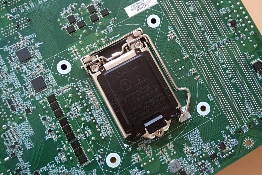

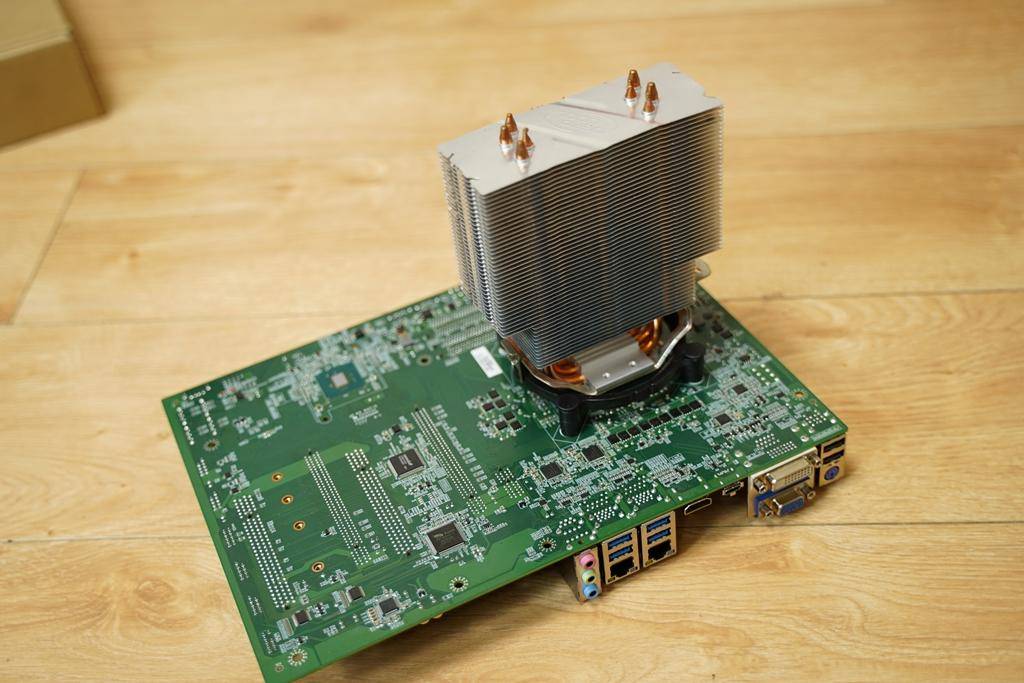

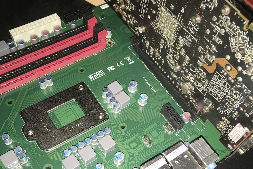

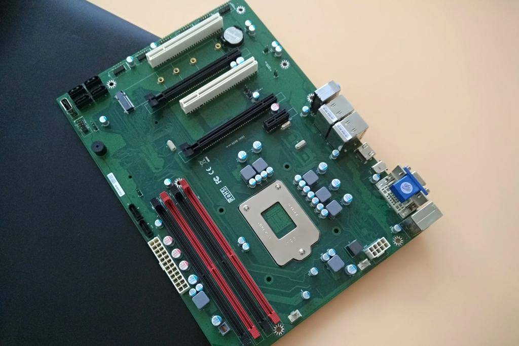

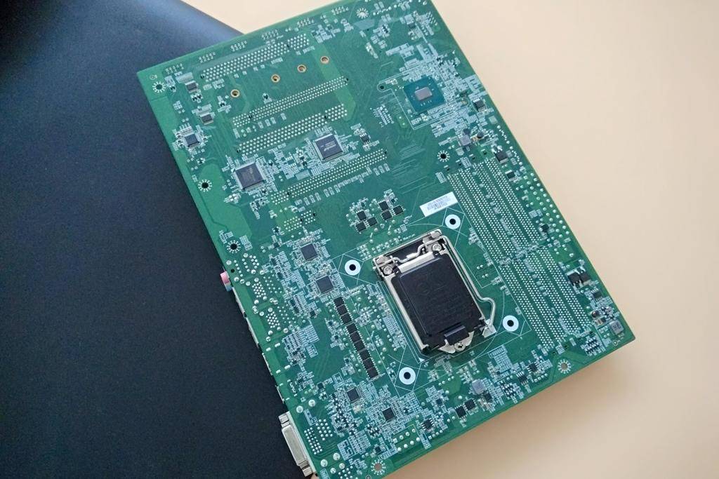

为了解决这个问题,益德公司打破传统的散热方式,最新研发出来一款EDAC-Q270主板,这款双极主板打破传统主板正装的模式,采用CPU反装自主专利设计,把CPU装在主板的背面,支持多种散热方式,方便各种散热器的安装,有效的增大了散热空间,使CPU的温度降到最低,从而发挥出最大的使用效率。
众所周知,一款好的计算机都必须有一个稳定可靠的运行状态,传统的主板皆是采用通用的风扇或其它动力机械装置来进行散热,而EDAC-Q270主板则根据用户环境需求,对公版线路进行了重新布置和调整,将发热量大的 CPU 和南桥芯片布置于通常意义上的主板背面,采用CPU散热反装设计,直接将发热源另置于系统的外向空间,降低了系统的热源积聚密度,更为系统采用被动式无源散热创造了必要的空间条件,实现更高层次上的结合。

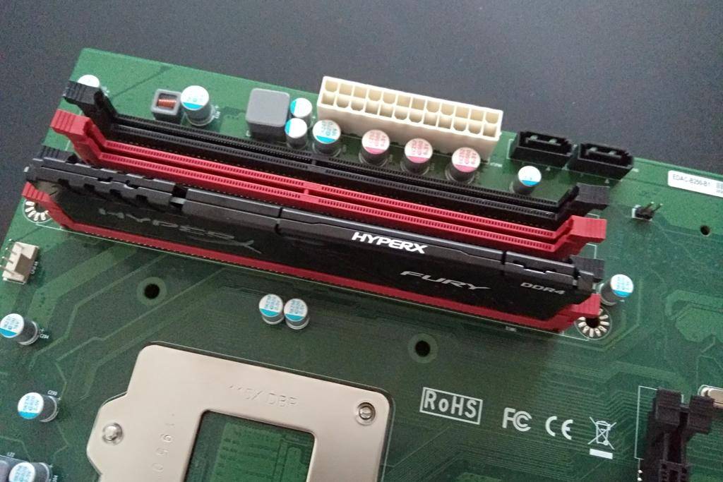

重新设计布局后的主板具有高性能、抗干扰和强电磁兼容等特点,完全符合 ATX 规范,能够与相应的 ATX 机箱相配套。在主板的配置上,EDAC-Q270采用目前比较成熟的Intel b250芯片组,它能够支持6th/7th Gen Intel® Core i7/i5/i3/Pentium/Celeron LGA1151处理器,而且还特别提供了4条DIMM内存插槽,支持DDRIV 2133/2400MHz,最大支持64GB内存。

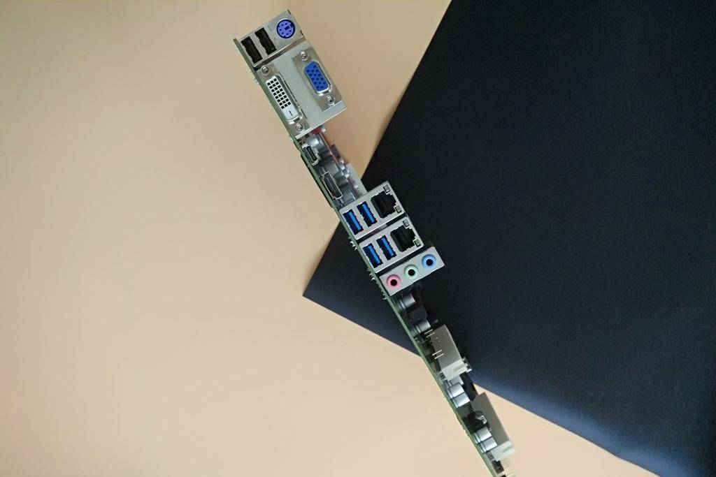

另外EDAC-Q270还有着丰富的IO接口:支持VGA+DVI+HDMI高性能显示输出,2个LAN,满足工业、家用需求;2个COM,1个M.2接口,6个SATA III接口,1个USB3.1Type-C接口,4个USB3.0,7个USB2.0接口,并且支持PS/2鼠标接口,支持Line-out、Line-in、Mic-in音频接口等功能。
EDAC-Q270不仅接口丰富,还具备良好的扩展性能,能够让你有着更多更好的DIY空间,支持2个PCI,2×PCI-E X16显卡插槽,1×PCI-E X1插槽;还具备Watchdog复位功能,并且支持1~255秒系统重重启。
在使用上,EDAC-Q270采用被动式散热,支持多种散热方式,能够有效的节能减碳,满足个性DIY。开机可以做到CPU使用率100%时,温度稳定不掉频,并且静音运行噪音值能够小于22db,让你沉静在一个安静舒适的环境中尽享游戏带来的快乐。

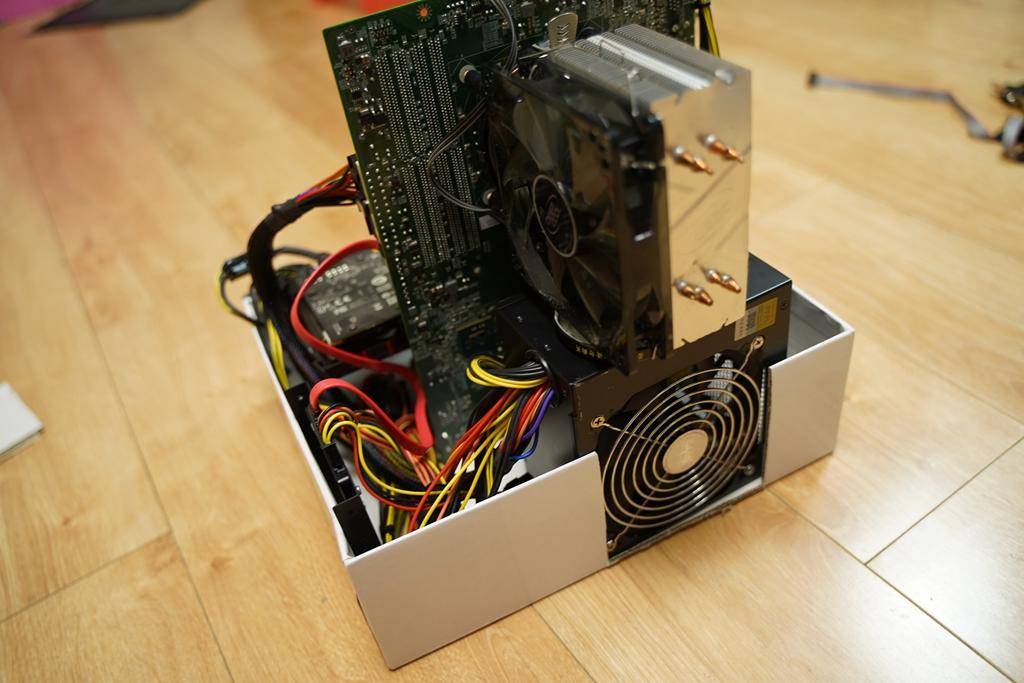

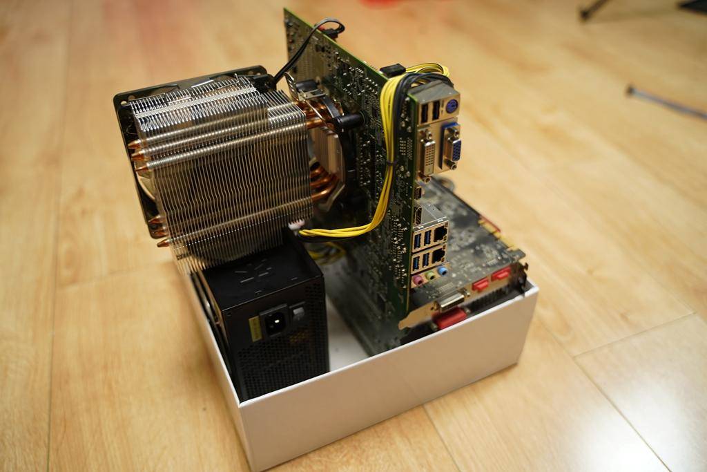

好的主板必定会带来好的体验,但是在安装中却发现一个头疼的问题,浏览整个网络电商平台后,竟然没有与之配套的机箱,这就给安装带来了一定的困难。在网络上发出很多的求助,可是收到的回复都无法解决这个实际问题。既然没有合适的机箱,那么能不能利用现有的旧机箱来DIY一下呢?可是望着拆下的旧主板却又发了愁,因为新旧主板螺孔位置相差甚远,无法固定主板;再一个就是旧机箱空间狭小,根本无法安装散热器。想解决这个问题,必须是对旧机箱进行破坏性的改造才行,可是缺乏基本的钳工设备工具,这个念头也就随之破灭。望着这么优秀的一款主板,却不能使用,当时有点心灰意冷。忽然有一个大胆念头涌上心头,能不能在不装进机箱的情况下进行裸装来临时使用呢?待日后有了机箱再进行正式装机。

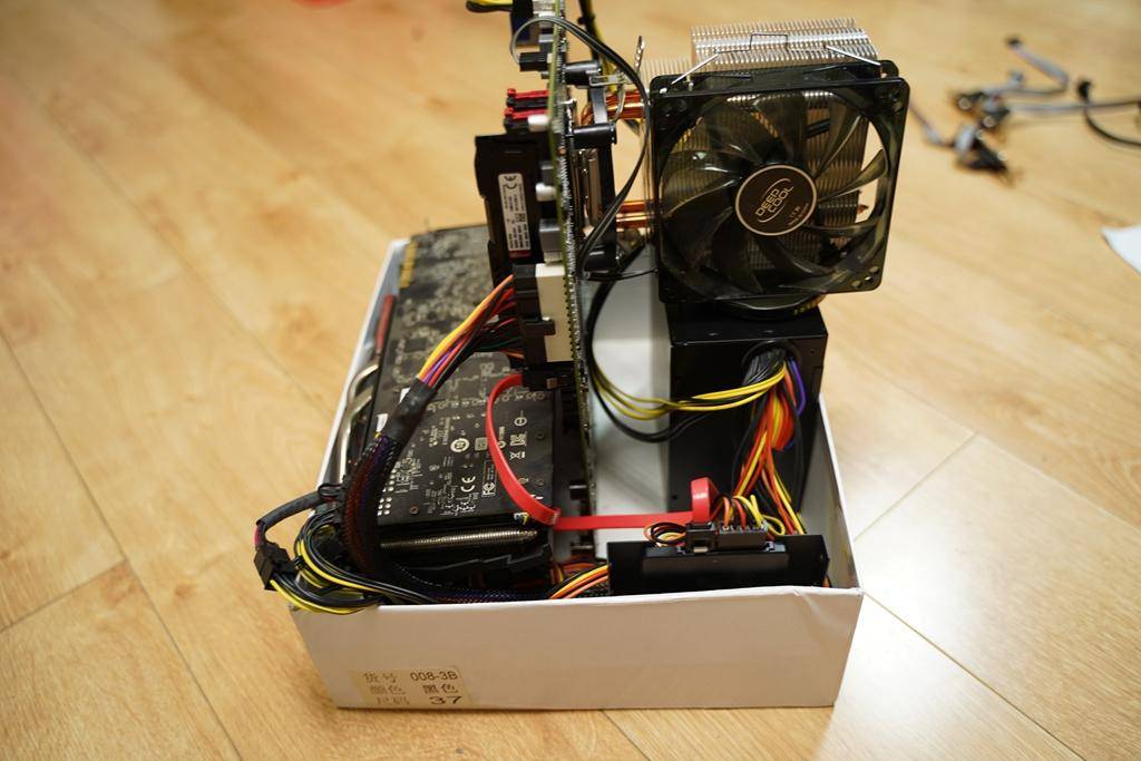

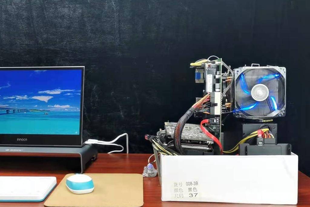

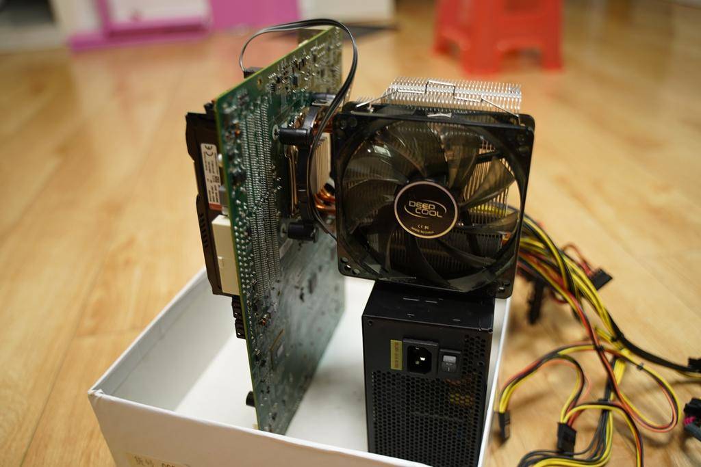

那还等什么,说干就干。要想把主板与所有配套硬件组合起来,并能随意移动,首先需要一个能够容纳这些硬件的容器,把家翻了一个底朝天也没有找到,看来真要一下找到合适的容器还不是一件容易的事情。当目光落到刚买的新鞋上,忽然灵机一动,装鞋的盒子岂不就是一件最好的容器吗?好吧,就是它了。

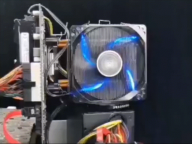

临时的“机箱”有了,那么在硬件的安装上也就简单多了,只要参照说明书就可以进行常规的安装,非专业人员一定要在有经验的技术人员指导下进行,否则在众多的跳线下很容易出错,甚至烧毁计算机的主板,给个人经济带来一定的损失。当所有的硬件安装完毕并且检查无误后,这才尝试地启动了这台独特的计算机。

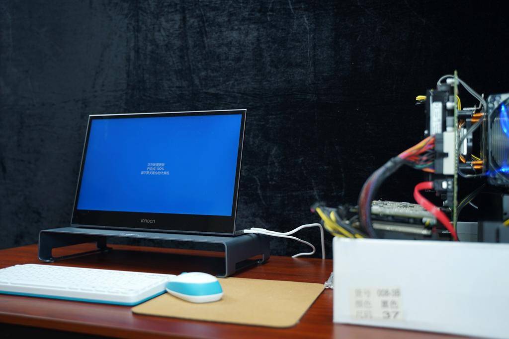

别看如此简略的安装,竟然一次点亮,心头那个激动,盼望已久的体验终于开始了。首先对BIOS完成了相应的设置,之后安装相应的硬件驱动程序,关机,重新启动计算机,一系列熟悉的操作后,终于看到熟悉的画面。

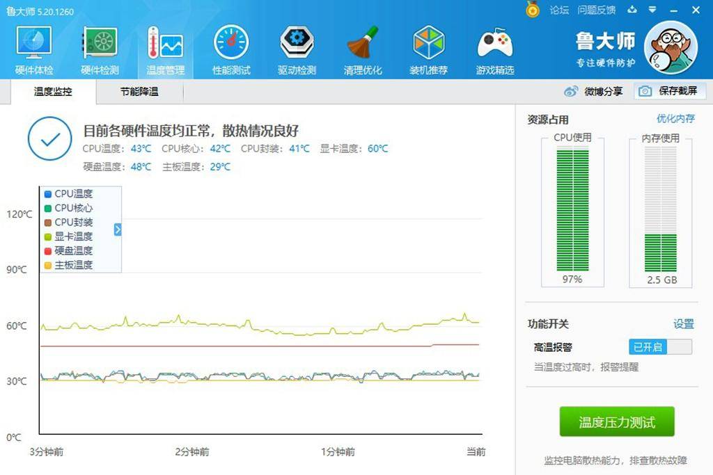

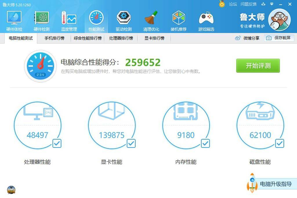

由于之前的硬盘下载了很多影视及游戏,开机后迫不及待地打开音乐、影视及游戏来观察主板以及与之配套硬件的各项性能及其流畅性。大约一个多小时后,利用著名的“鲁大师”对电脑进行一系列的测试,主要还是要看主板的散热性能到底如何。首先进行的是跑分实测试,通过测试结果来看,电脑综合性能得分259652,看来还是一个非常不错的得分,内心还是挺满意的,接下来是对主板及硬件的温度进行测试,经过测试,主板温度始终控制在30度左右,曲线相当的稳定,几乎没有任何的波动。如此看来,反装CPU的散热确实能够达到出人意料效果。
