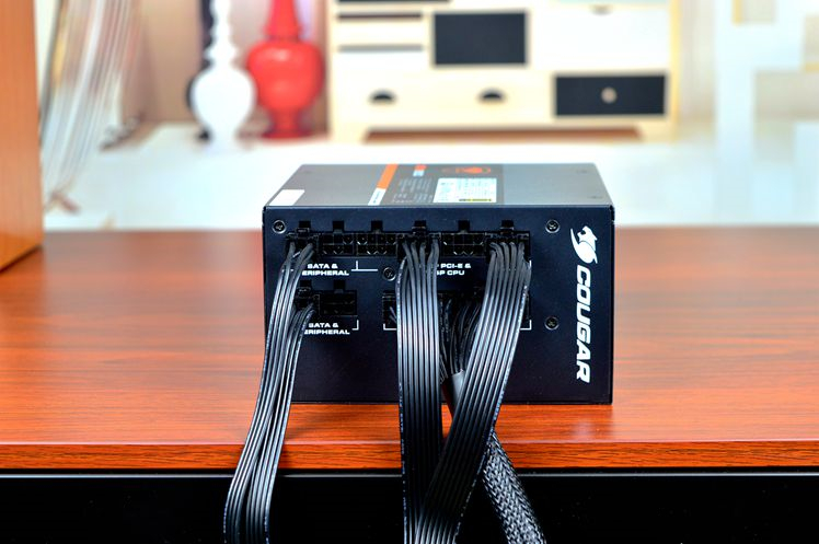

模组线非常丰富,是黑色的扁铜线。双8PIN CPU供电线支持最新的X570和Z490主板,主板供电线较粗,外面有编织层防护,耐划抗刮,但比较硬。3根PCI-E显卡供电,每根采用2组(6+2)PIN供电,可以满足双显卡交火的要求。
此外还有20+4针主板供电线,两根SATA供电线,一根大4PIN供电线,和一根带有小4P的大4P供电线。扁线比较柔软,方便理线作业。

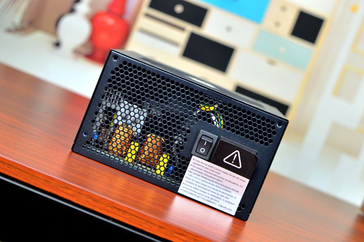

电源有独立开关,后面是大面积镂空,可见内部元件结构。骨伽GEX750采用LLC+DC-DC电路,配有105℃的日系电容和待机电容,电压变动可控制在±3%以内,能够长时间稳定输出。

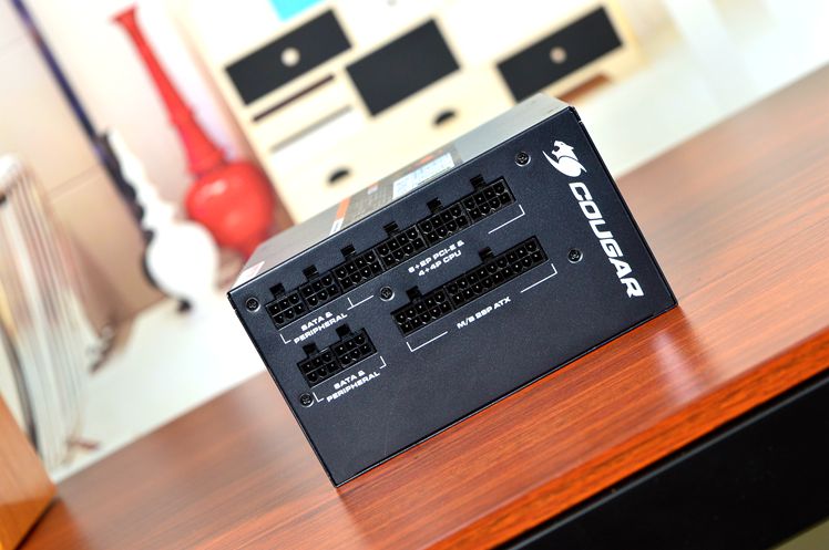

这是全模组电源,可根据需要插接线材。模组接口中有3组8pin接口与4组6pin接口,8pin用于扩展CPU供电接口与PCI-E供电接口,6pin用于扩展SATA供电接口与D型4pin供电接口,24pin主供电接口则通过10+18pin接口进行扩展。
此次作业用不到这么多的模组线,只用了一根显卡供电线、一根SATA线和一根大4P。用不到的线材不用插接,便于理线作业,也会让机箱内部更加整洁。
