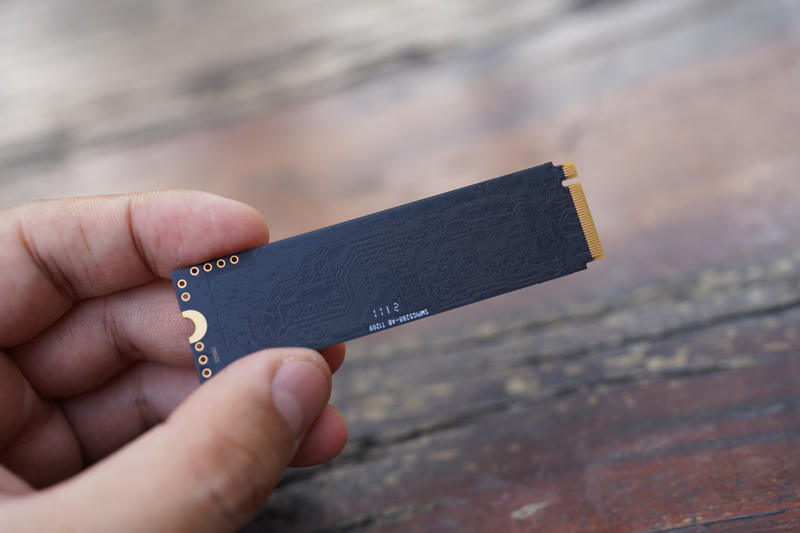

aigo P3000背面,好干净~。

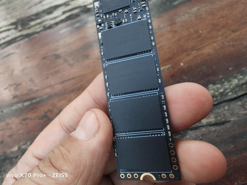

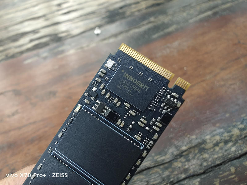

aigo P3000采用全新主控大厂InnoGrit英韧科技旗下的IG5216主控,加上来自镁光的优质3D TLC颗粒,读写速度达到3300MB/S和2900MB/S。

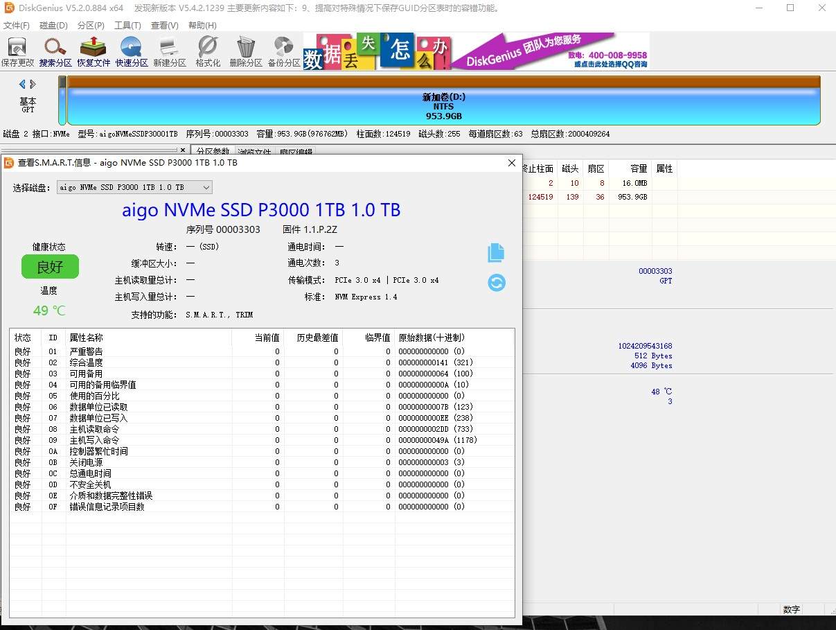

先看一看DG里的硬盘信息,大致能看到接口规范是PCIe 3.0 X4,支持NVMe 1.4版标准,我主板上的第二个M.2插槽刚好支持这规格,能完全发挥固态硬盘的读写性能了。那么问题来了,官方给出的“读写速度达到3300MB/S和2900MB/S”,在实际使用过程中到底能否达标呢?

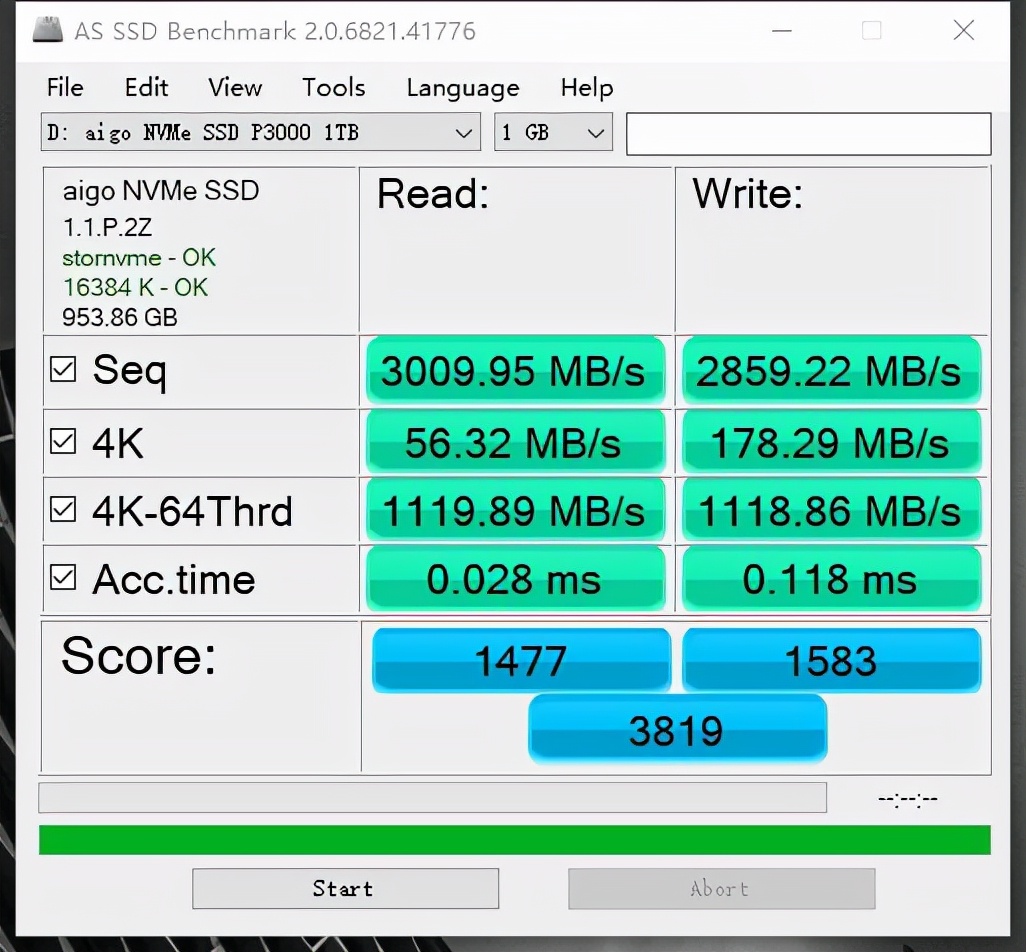

先用AS SSD测一测,这个数据比官宣稍微少了那么一点点,大家满意吗?

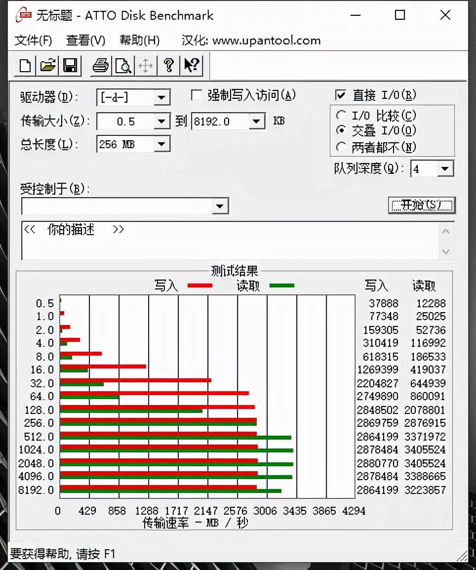

ATTODiskBenchmarks测试下,读取速度甚至达到了3300MB/S,写入速度是2880MB/S。

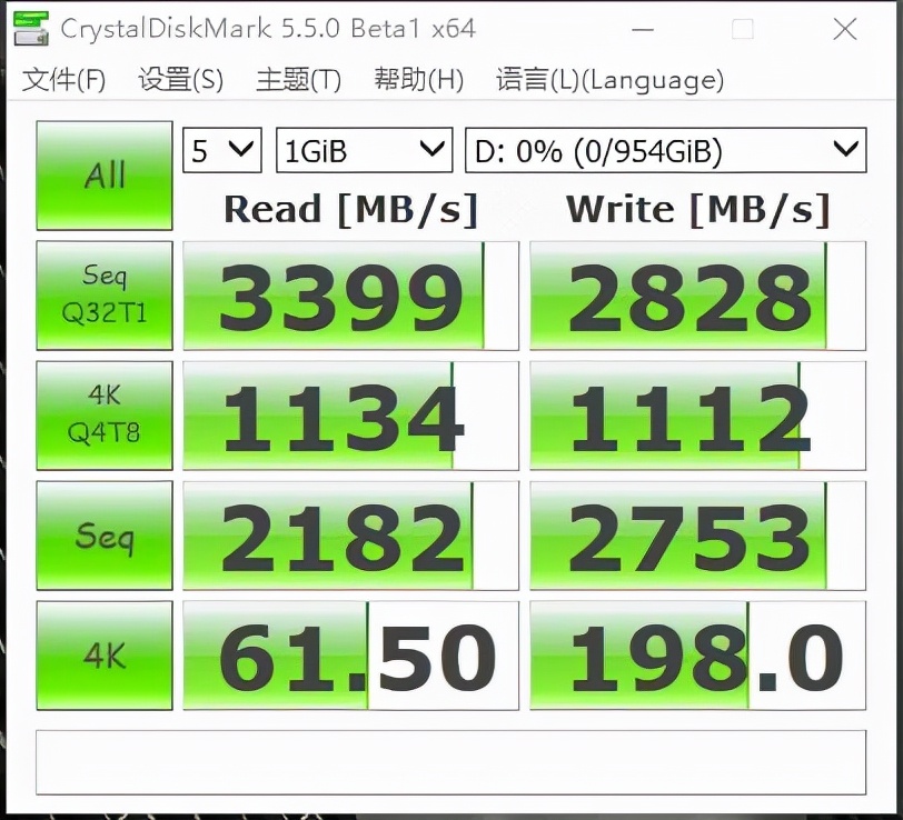

用CrystalDiskMark测试出来的数据更直观了,感觉这个固态硬盘好强啊!
