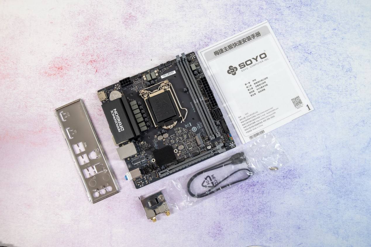

梅捷狂龙H510 ITX主板的包装盒设计还是比较精致的,正面印有梅捷的品牌Logo和主板型号,3年质保也标注得很清楚,包装盒背面印有产品相关规格参数和后置IO接口的布局。
包装盒内含有:梅捷狂龙H510 ITX主板,挡板,一条SATA线,M.2安装螺丝,无线网卡遮罩和使用说明书。

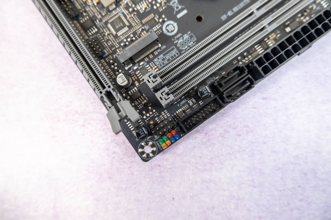

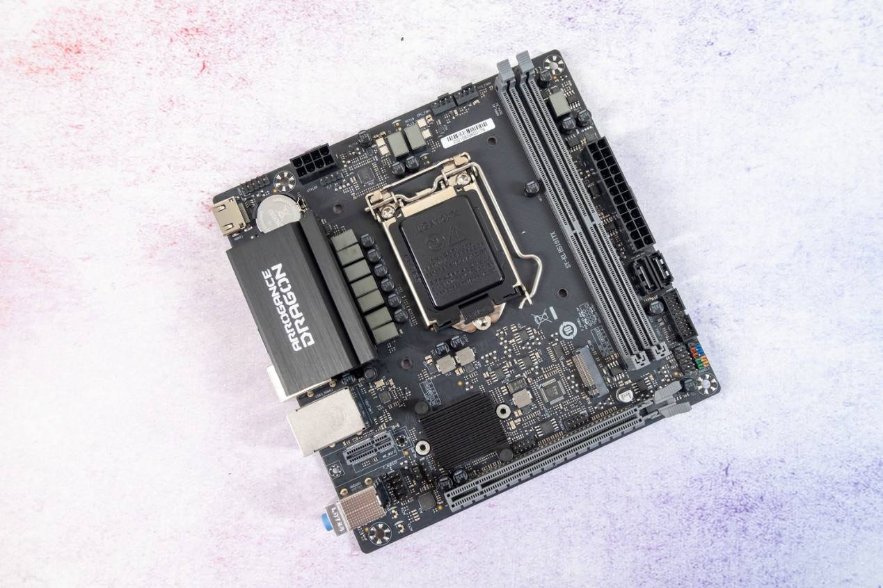

梅捷狂龙H510 ITX主板采用H510芯片组,支持第10,11代Intel CPU,配备有2条内存插槽,最高支持3200频率 DDR4内存,有1条PCIE X16显卡插槽,有一个支持PCIE X4 NVMe和SATA的M.2接口,还有个竖插的M.2接口,用来安装无线网卡,配备有2个SATA接口,一个USB3.0前置接口,2个4pin PWM风扇插座。接口方面还是比较齐全的,虽然数量并不多。

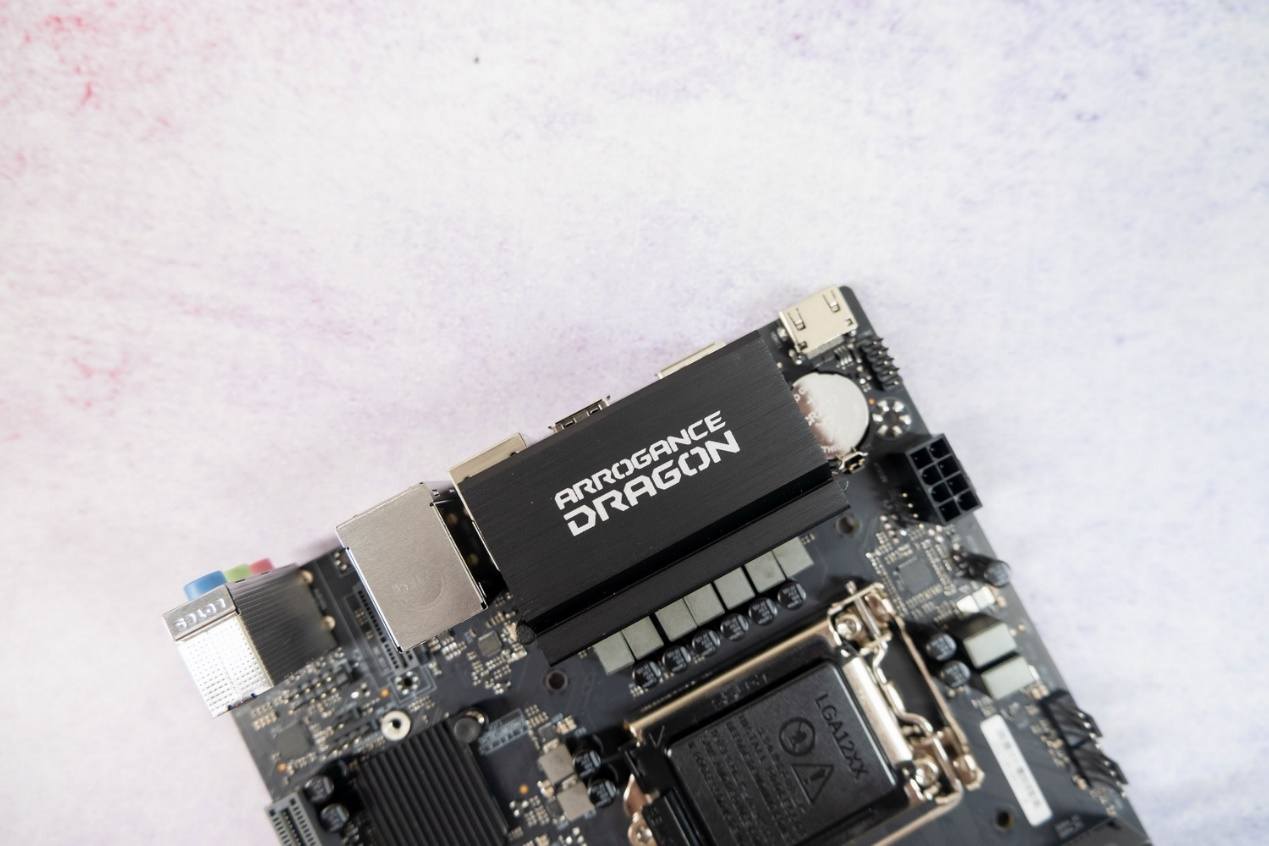

供电模组上有定制阶梯式合金散热模块,可以有效降低供电模组温度,让主板运行更加稳定。

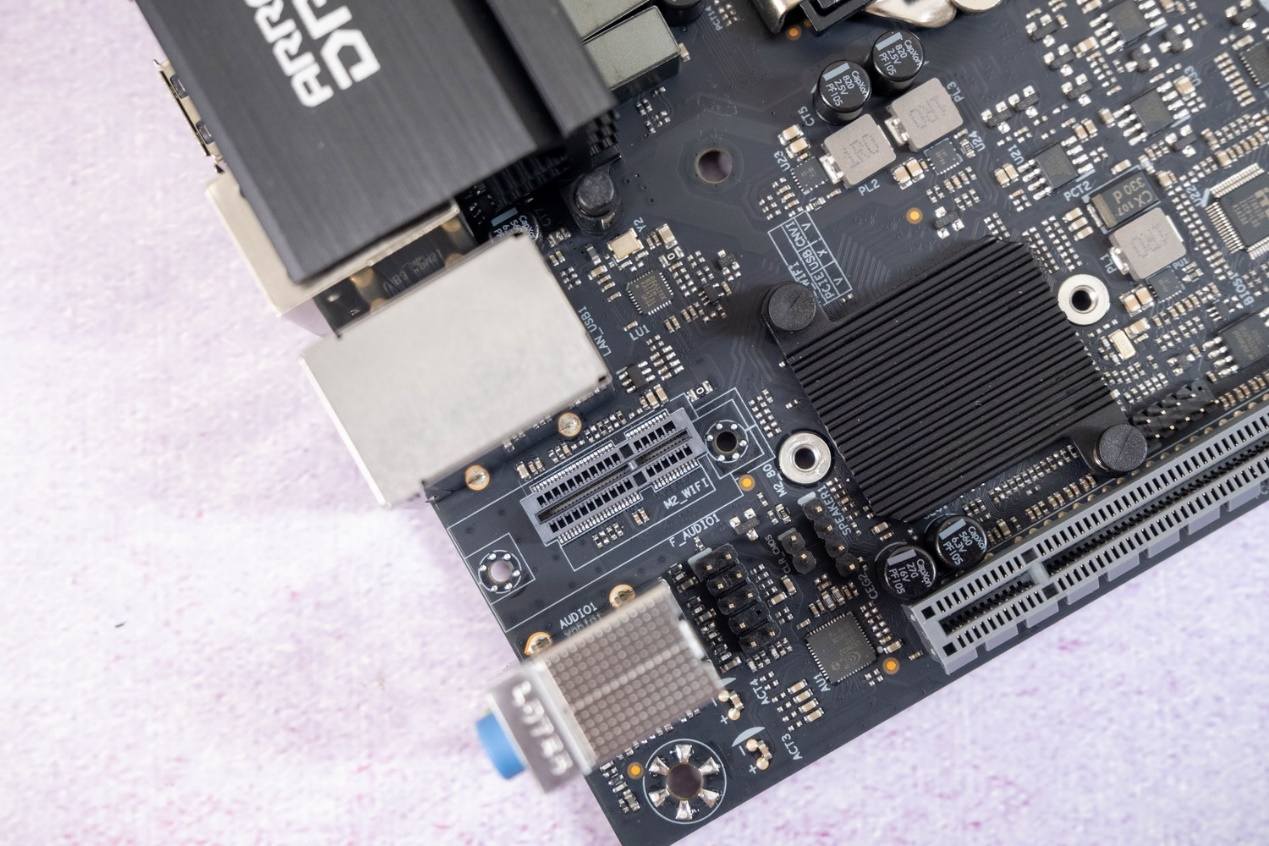

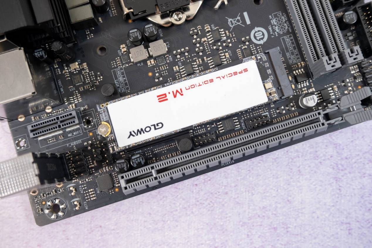

在IO接口位置预留了一个M.2竖插接口,这个可以后期安装无线网卡用,搭配配件里的金属屏蔽罩。
主要线材接口都比较集中,这样理线会更方便一些。

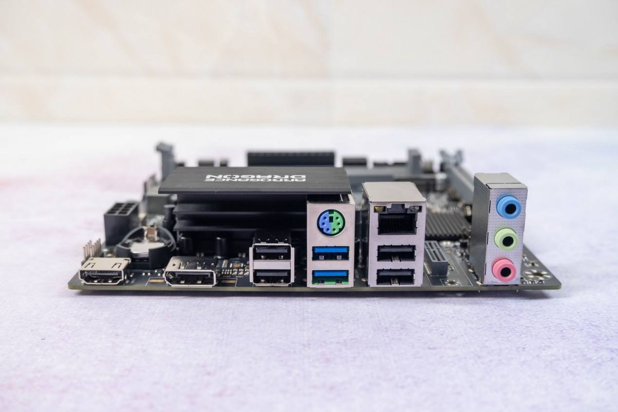

IO接口有DP和HDMI,这也是挑选这块主板的主要因素之一,有2个USB3.2和4个USB2.0,一个千兆无线网卡和一个通用PS/2接口,还有5.1声道音频接口。

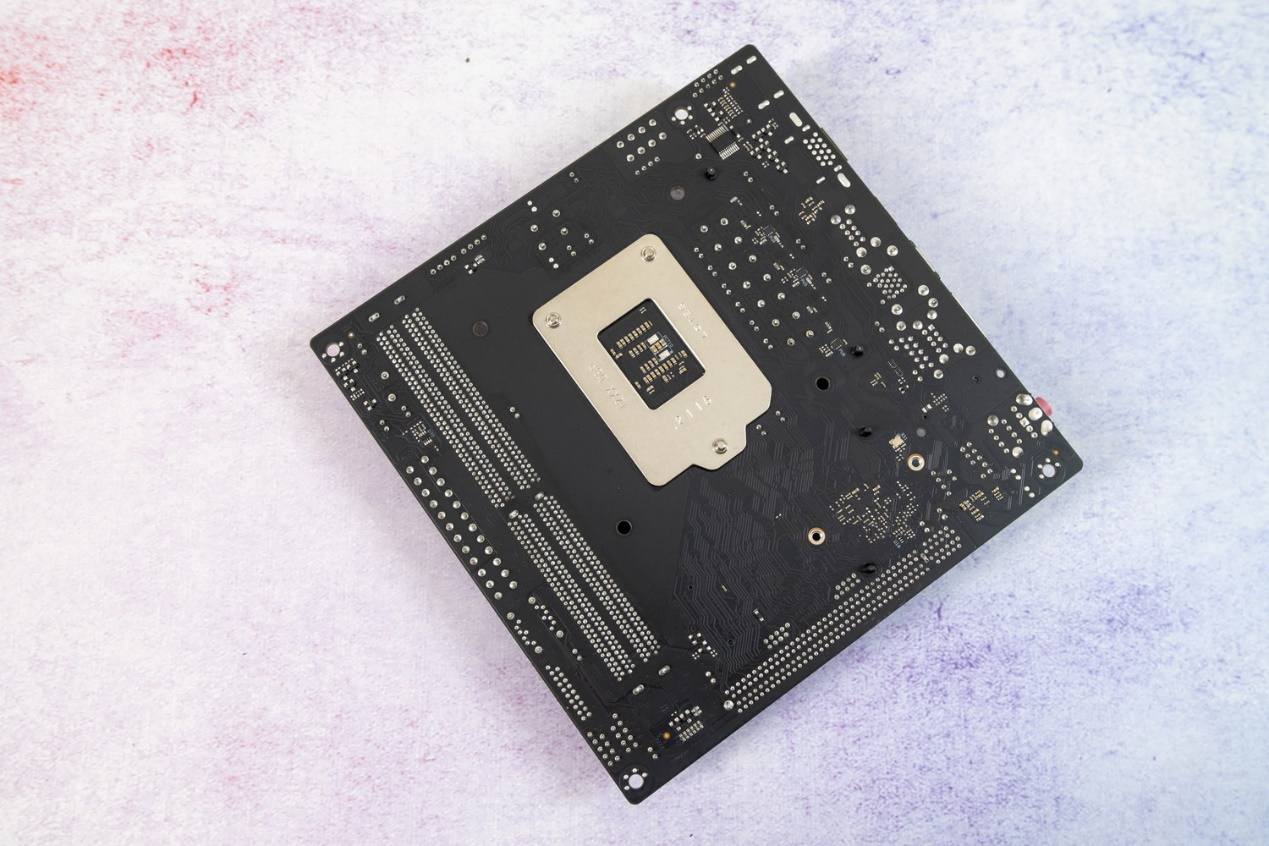

主板的背面看起来还是相当工整的。

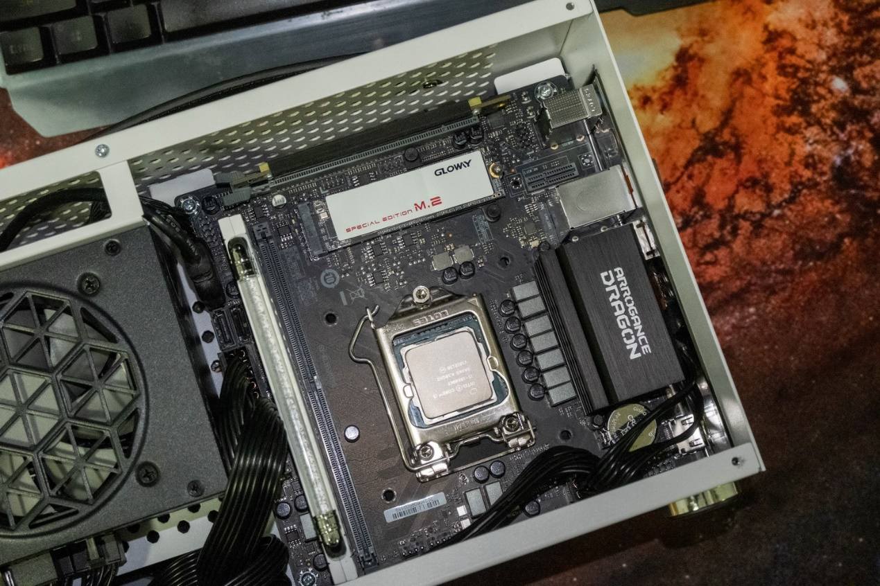

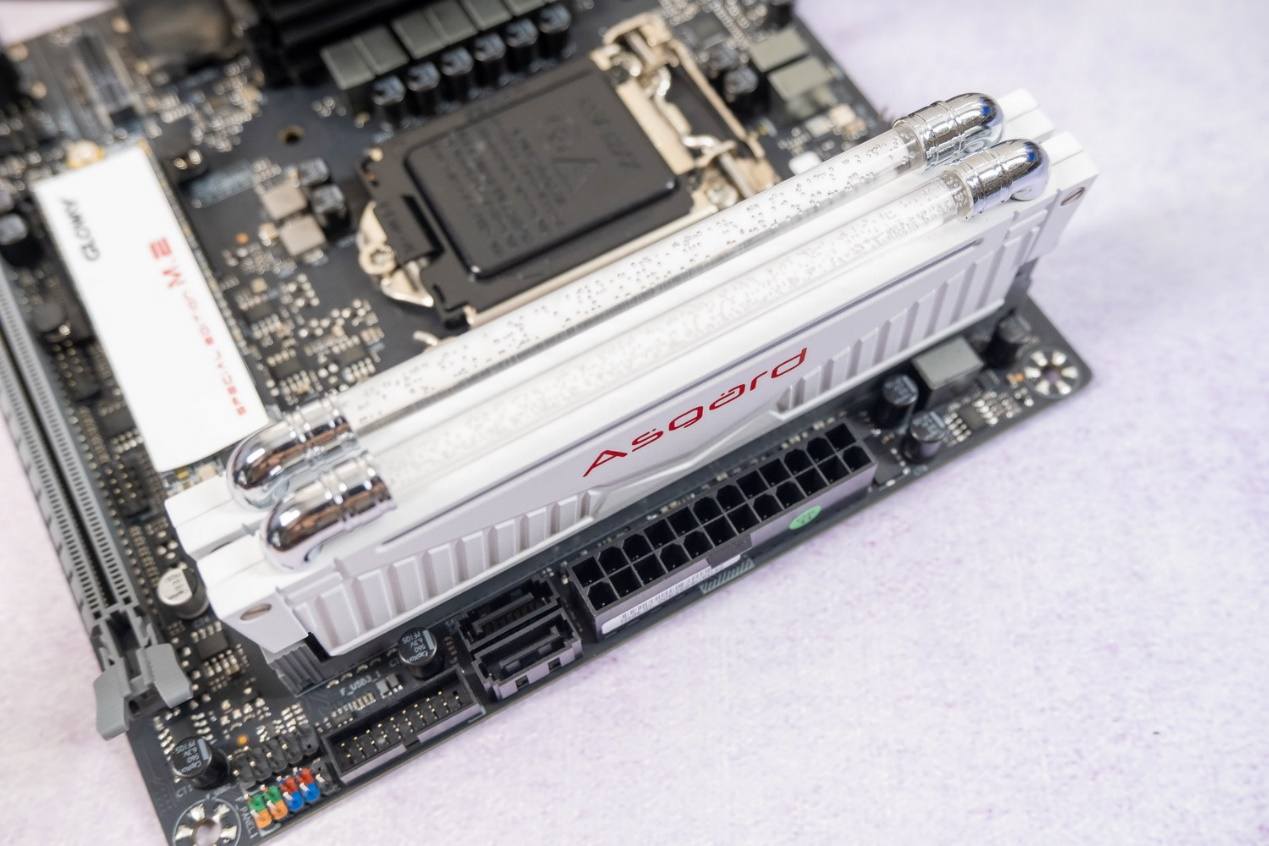

先把固态和内存装上。

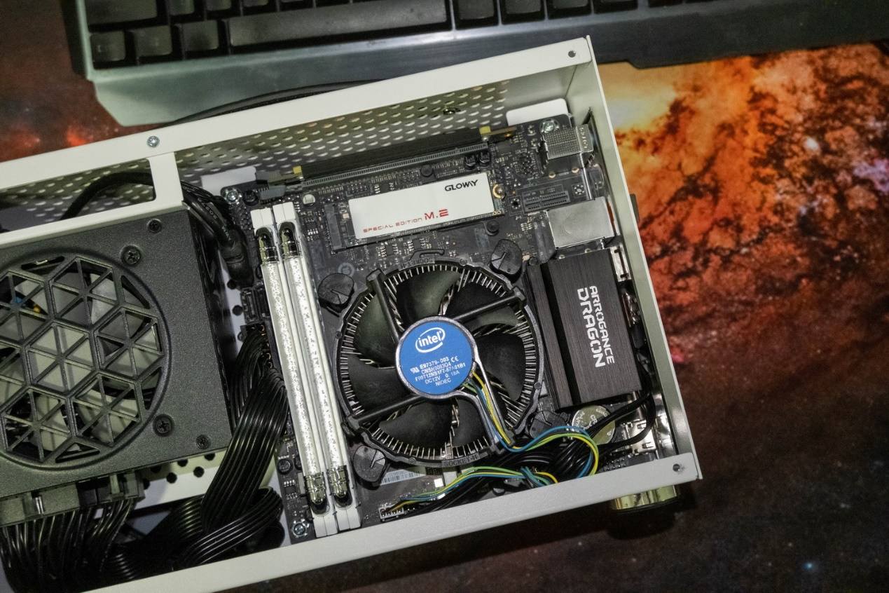

装上CPU,原本买了一个下压式散热器,结果发下大了一点点,会冲突到第1条内存插槽,想了想,最后还是换个散热器的好。
找了个原装散热器先用着,刚好能装,回头看情况,如果散热比较差,就再换一个。

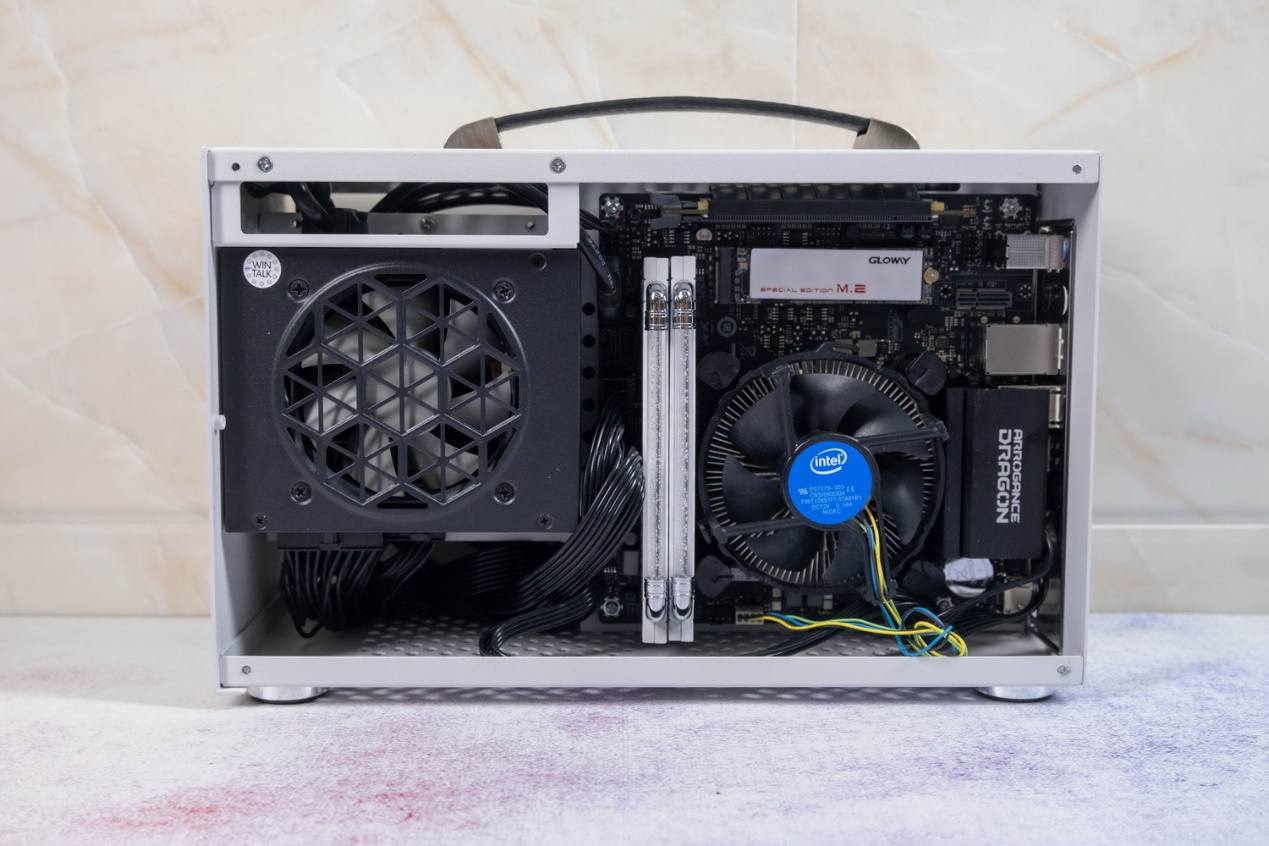

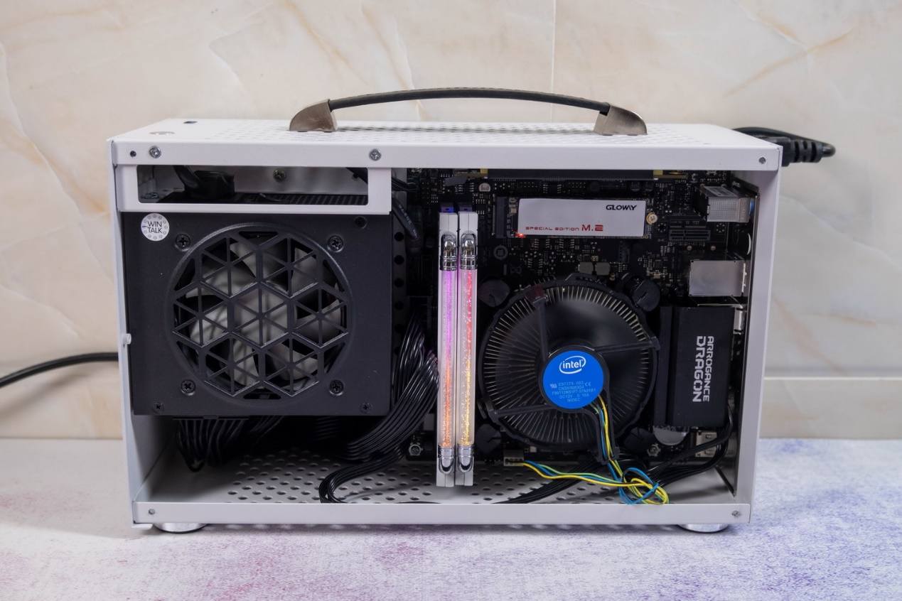

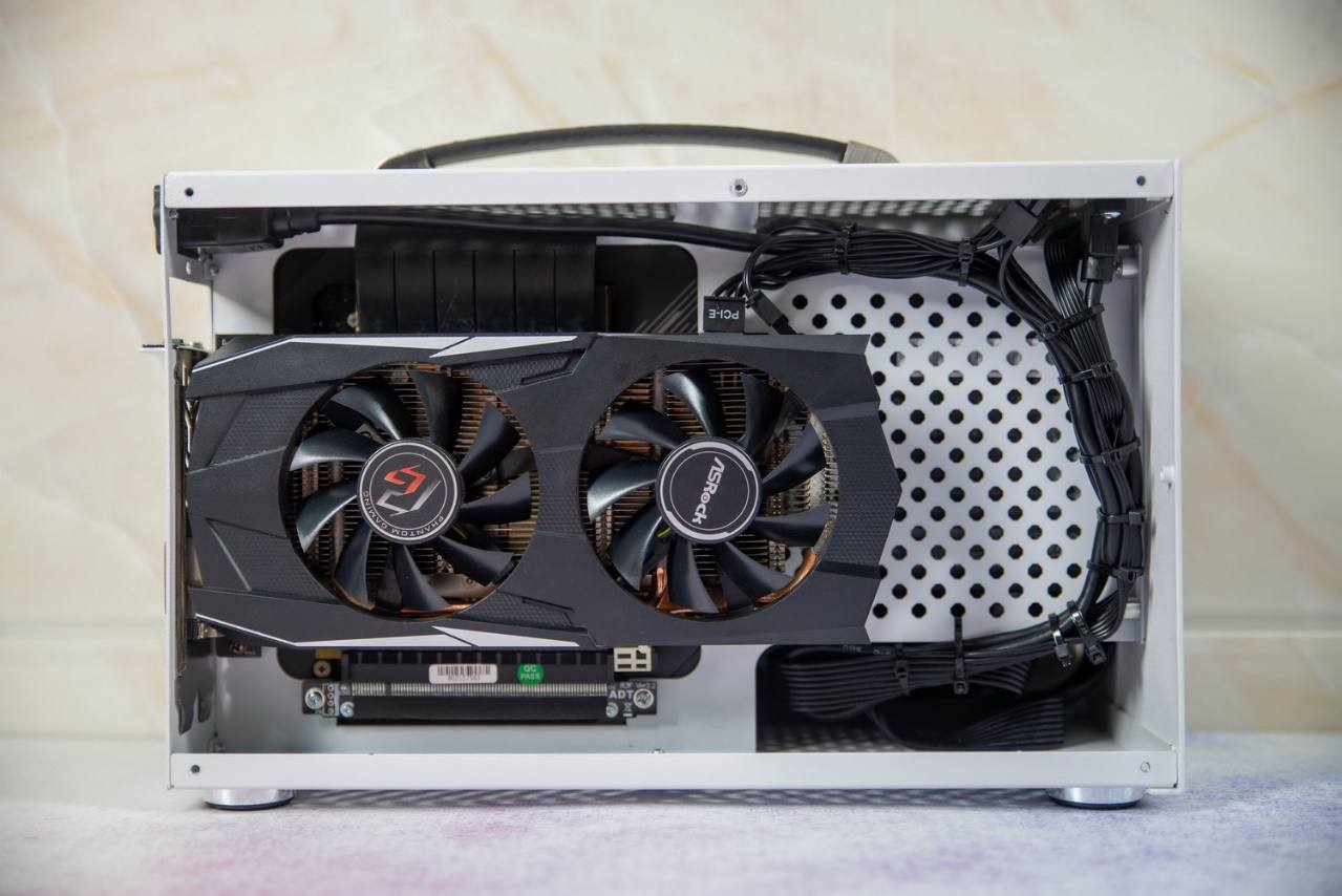

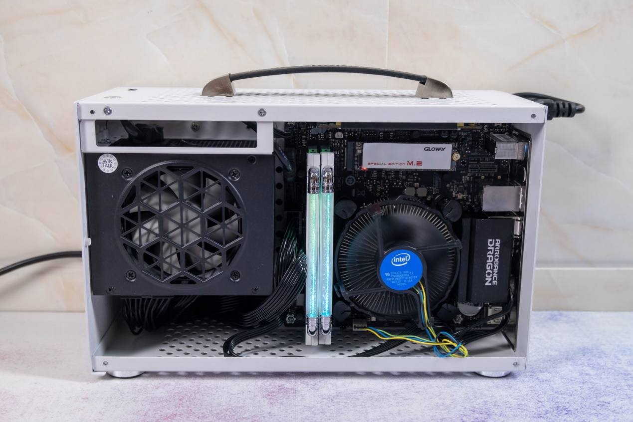

装好的主机正反面。
开机测试,还好,没有碰到幺蛾子,电源由于负载太低,懒得转了。

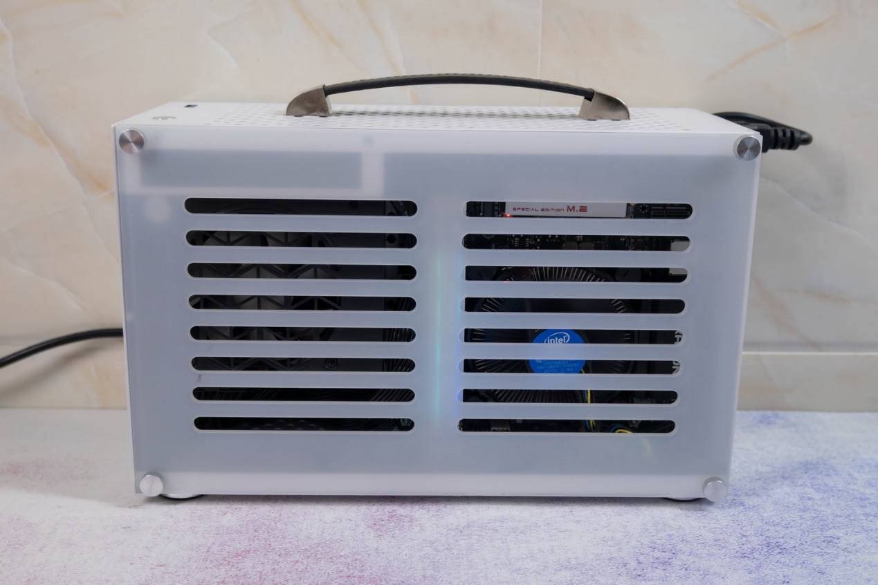

再将两侧盖板装上。晚上勉强可以看到内存条的灯光。

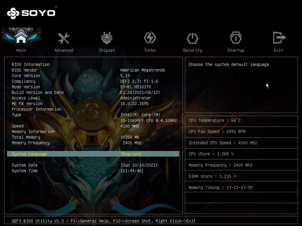

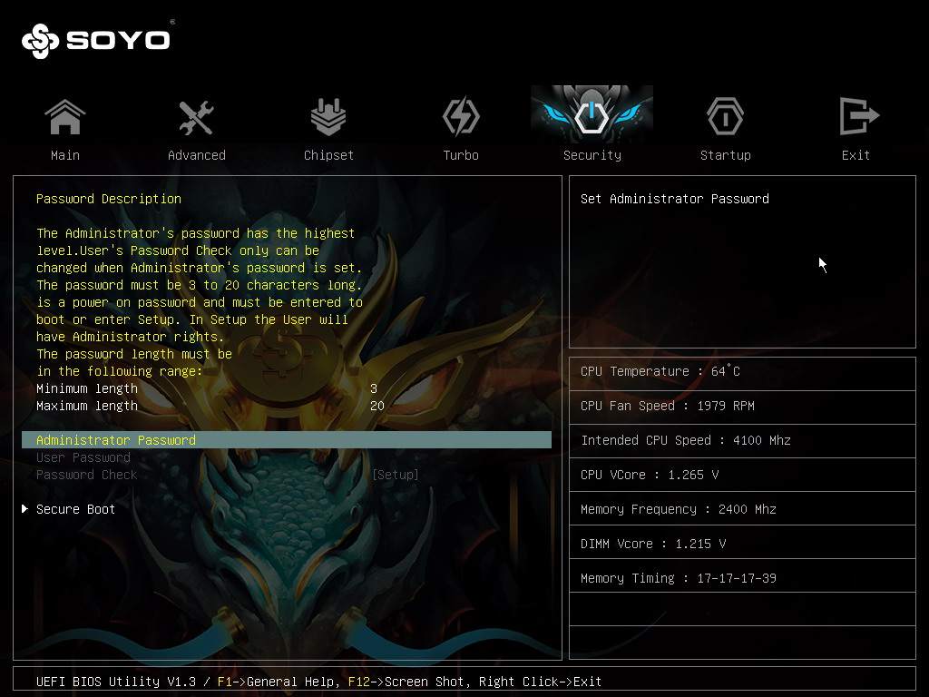

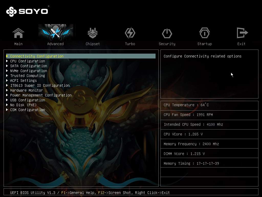

启动后我先到了BIOS里面看看,CPU温度还是有点高,回头得换一个更好的ITX散热器,右侧这里还能看到风扇转速,CPU频率,电压,内存频率,电压,时序,还是比较齐全的。主要页面显示了主板信息和CPU内存的信息系统以及时间。
高级里面就有许多可以设置的东西了,不过一般也就开关下CSM,很多都不会去动的。

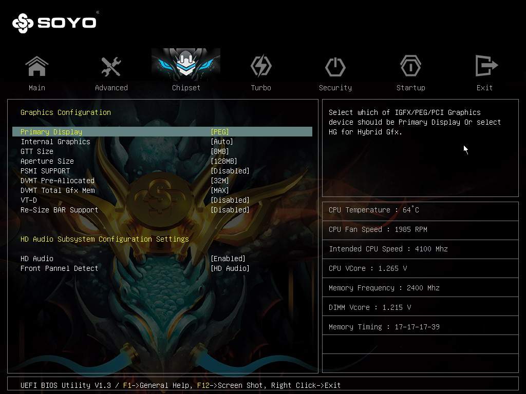

芯片组里能设置的也不少,但是通常也都是默认,虚拟化可以开起来,这个好用。

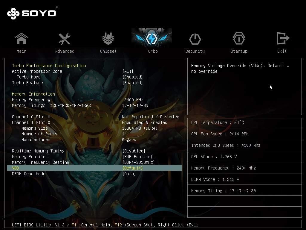

Turbo主要是超频方面的设置,梅捷狂龙H510 ITX主板搭配10代CPU,内存可以开启XMP,把频率超到2933,如果是11代CPU,应该就可以到3200了。
安全设置里,一般就是安全启动会开关下。

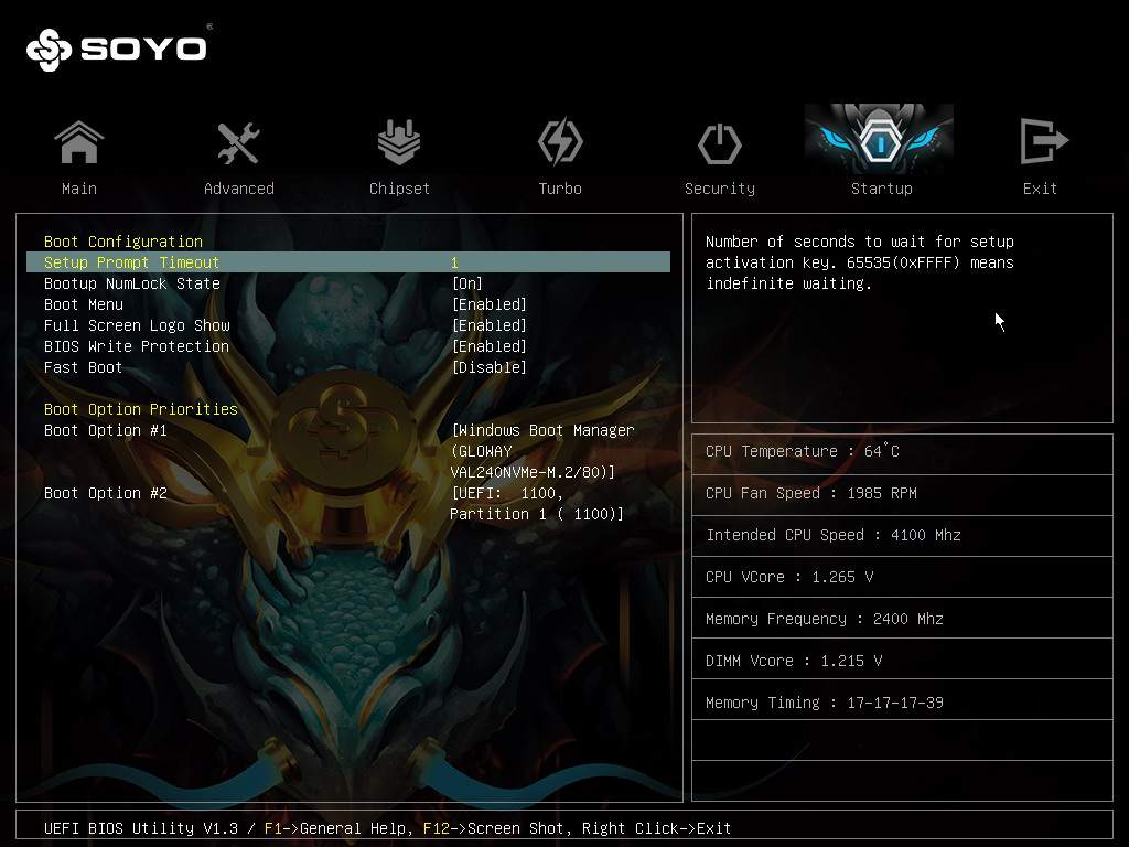

Startup主要管理启动方面的内容,比如启动项,从哪个设备启动。

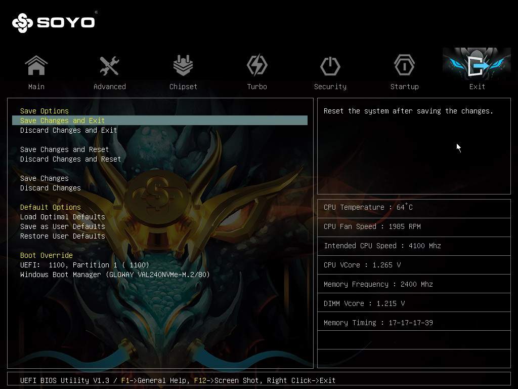

Exit主要是退出BIOS界面,还有启动项的选择,这里可以恢复默认设置,所以有时候电脑出现一些奇奇怪怪的问题,可以来这里恢复出厂设置试试。

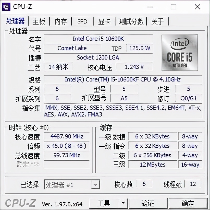

上CPU-Z,是I5 10600K,这款还可以再战3年。

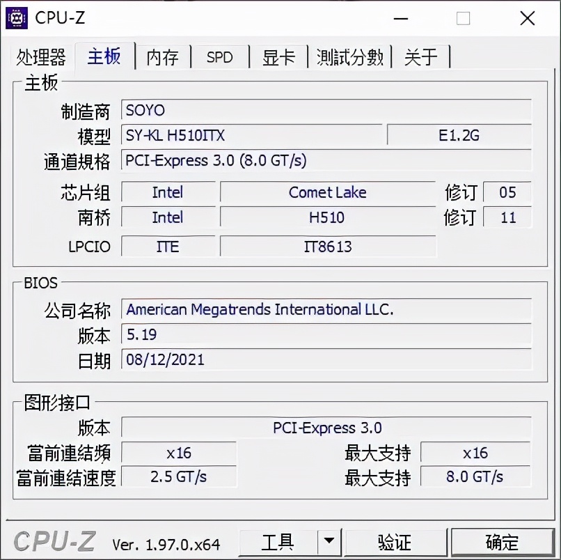

主板也正常识别到了。

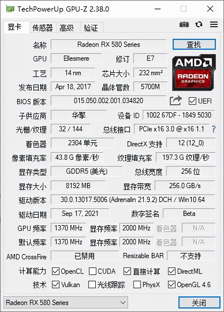

显卡是RX580,记得是当年跟另一个朋友一起买的好像。

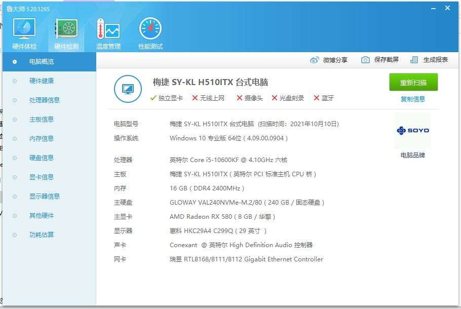

鲁大师,整机配置如图。

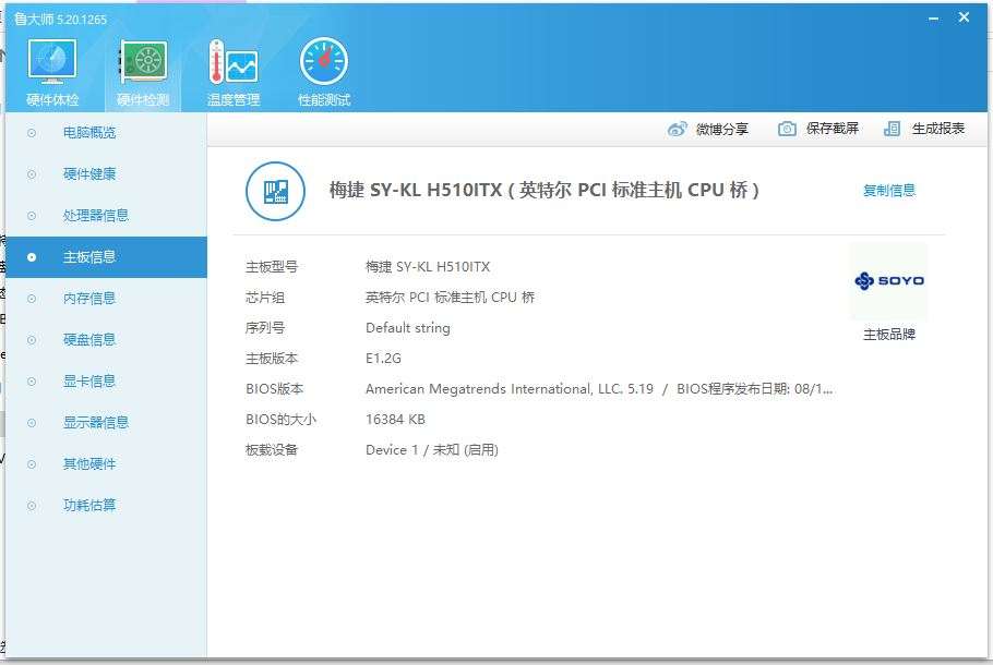

主板信息。

以朋友主要办公看电影,些许玩游戏的需求,10600K我觉得是还可以再战3年。更换了小主机后,他那边的空间就更省了,以后如果还要搬家,那也会省事非常多。梅捷狂龙H510 ITX主板的配置,完全满足我朋友的使用需求了,以后最多就是再增加一个固态硬盘,整体来说,性价比还是非常不错的。
