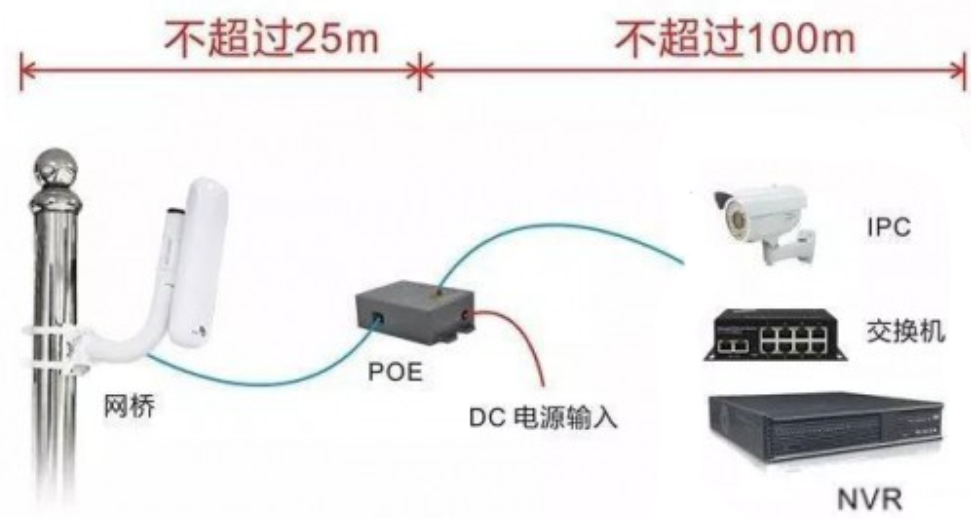

现在都是高清网络监控系统了,作为传输系统中无线网桥的应用,越来越广泛了,从电梯监控到森林防火监控,比比皆是。但在实际应用中,肯定会面临各种各样的问题。有的是软件设置上的,有的则是硬件安装上的。所以今天小编就来跟大家分享一下无线网桥安装注意事项。 由于所有无线网桥设备均采用POE供电,因此正确连接POE供电盒、无线网桥、IP摄像机等设备极其重要;无线网桥设备均采用室外防雨防尘设计,在网线接头部分要做好相应的防水防尘处理。 1、无线网桥和POE连接部分网线不宜过长,建议使用CAT5e或CAT6型电缆,长度不应超过25m,以免电量不足; POE和网络摄像机、交换机、NVR和其他设备连接部分的网线不应超过100m,以避免网络信号衰减。
