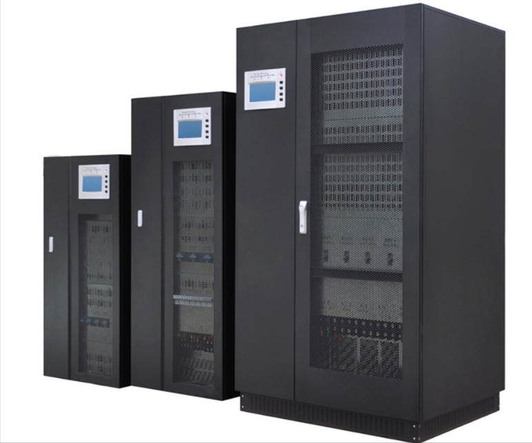

1、UPS电源系统的防雷保护
从机房目前的情况来分析,供电线路穿越各级防雷区,考虑到机房各种不同用电设备的耐过压的能力,我们建议采用如下的电源系统防雷方案,以达到最佳的防护效果和最经济的投入。由于机房UPS不间断电源设备是用于为机房内计算机信息系统各用电设备提供稳定、可靠和高质量的用电环境唯一的重要设备,并且是由交流电供电输入机房的主要途径,所以我们将电源系统防护的重点放在了对UPS不间断电源的保护上。在计算机专用配电柜、UPS电源做两级输入防雷保护。

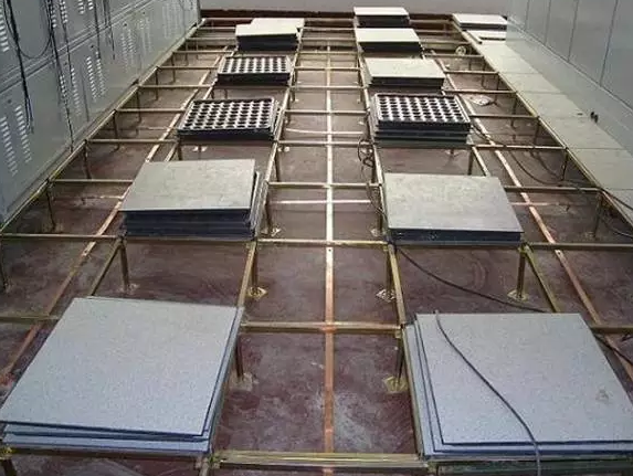

通信机房接地装置施工方法
安全保护接地、直流工作接地、防雷接地分设时,接地电阻值应符合以下规定:
①安全保护接地,接地电阻不应>10Ω;
②直流工作接地,接地电阻不应>4Ω;
③防雷接地,接地电阻不应>10Ω。
采用角钢50×50×5mm,长1.5m~2.5m;角钢与角钢的连接用扁钢,间隔≥4~5m,角钢≥40×4mm;引线采用50mm2多股铜芯绝缘线或按设计规定;引线与扁钢连接采用焊接,焊接点需进行防腐处理;接地体离通信机房的距离为15m~50m;接地体埋深1m;在腐蚀地带接地极需有防腐措施。
通信机房应按均压、等电位的原理,将工作地、保护地和防雷地组成一个联合接地网。
