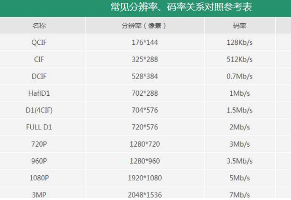

1、工作时间 监控是需要硬盘不间断连续的运转,在这方面,普通硬盘和监控硬盘差别很大。 而普通硬盘设计连续工作时间为5X8小时(每天工作8个小时,一周工作5天) 监控硬盘设计连续工作时间为7X24小时(每天工作24小时,一周工作7天)可以实现7*24全年无休的持续工作平均无故障时间100万小时。因此,在稳定性和可靠性方面,监控硬盘无疑胜出一筹。 2、启动电流 监控硬盘≤2.0安培,优化电源配置 普通硬盘≥2.8安培 启动电源小了,尤其在多盘位录像机上使用时,就不用担心硬盘太多,启动电流太大,导致电源烧坏的问题啦! 3、功耗与散热 监控硬盘≤8W/盘 普通硬盘≥14.5W/盘 低功耗不仅对电源的压力更小了,而且会减少对散热的压力。监控盘更易保持“冷静”工作! 4、稳定性 监控硬盘:多盘系统的专业抗震解决方案 普通硬盘:不考虑多盘系统的抗震 硬盘非常怕震动,但是硬盘工作时本身也会微微震动。监控硬盘可以避免多块硬盘间相互震动的影响,防止震动造成的损伤! 大家现在明白监控级硬盘和普通硬盘的区别了吧。 二、存储所需容量的计算方法: 我们以什么来作为计算呢?除了摄像头数目、需要录像的时间外,还有一个重要的数值:码率! 一般情况下,分辨率越大,码流呢也就越大,比如我们常用到的130W的摄像头,码流是2MB/S,也就是2048kbps。然后知道了码流、时间、通道数,我们就可以直接套用公式计算了。 分辨率与码率参考如下:
