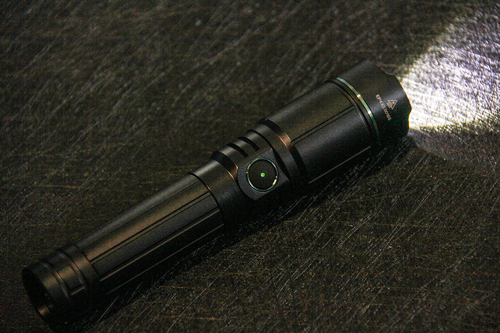

EP3的外观造型也比较简约,整体采用了密度小、强度大、散热快、耐腐蚀的铝合金材料,一体化成型的筒身,纯黑硬质氧化,白色激光印字,符合一般人对手电外观的印象。
除了黑白两色,EP9在灯头和开关外侧做了暗影绿色的压环作为点缀,灯体也就变得灵动一些,有了色彩的变化,和区块的分隔。

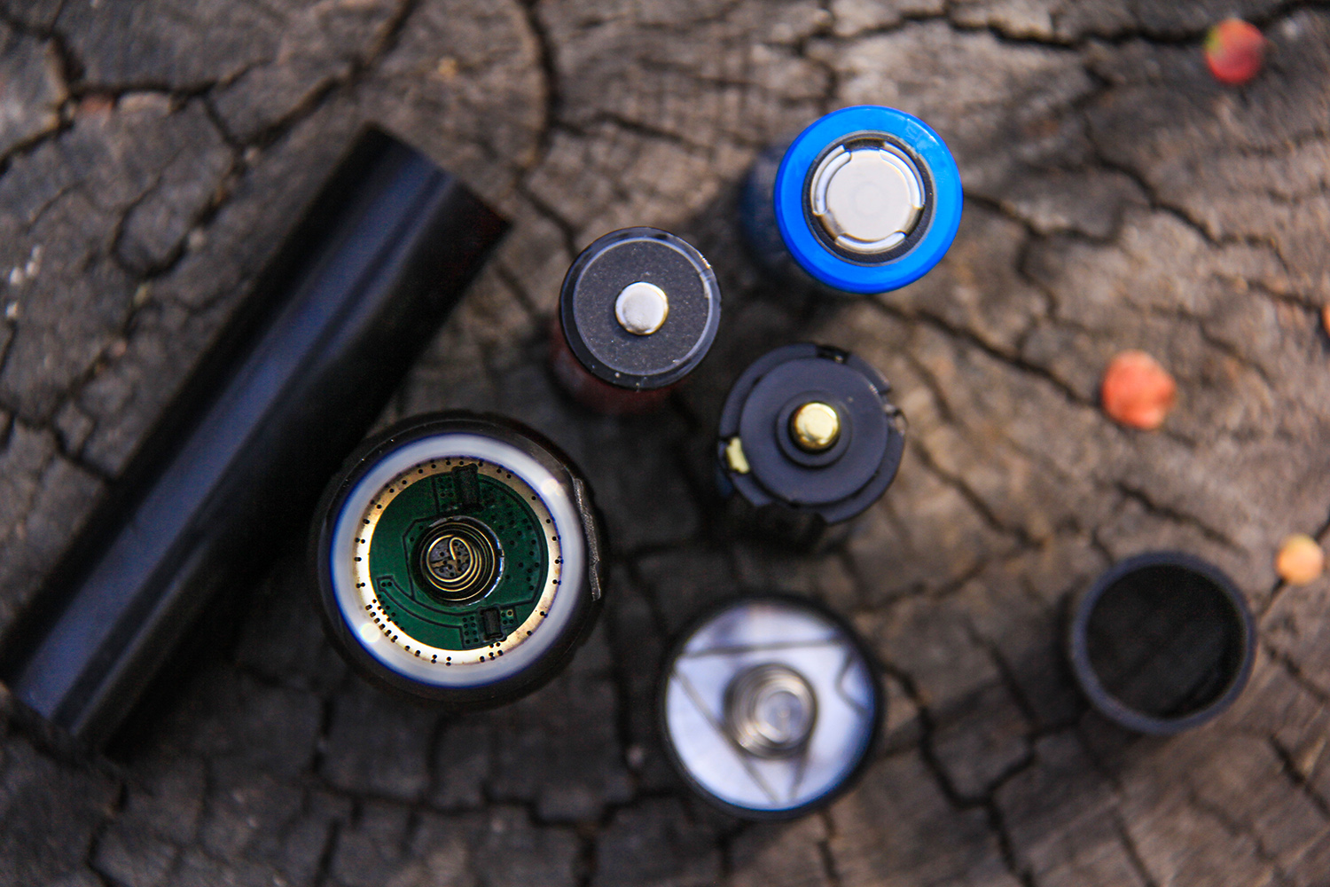

EP9为端面导电,可以稍拧松尾盖实现彻底断电,避免误开启。尾盖负极是镀银粗弹簧,可以减小接触电阻,减小外电路压降,同时能够避免弹簧生锈。
正极也是弹簧导电方式,前后两根弹簧压紧不同长度的电池,避免颠簸使用中断路跳档,确保发光的稳定。亲测,尖头21700电池和平头18650电池,EP9都可以正常使用。

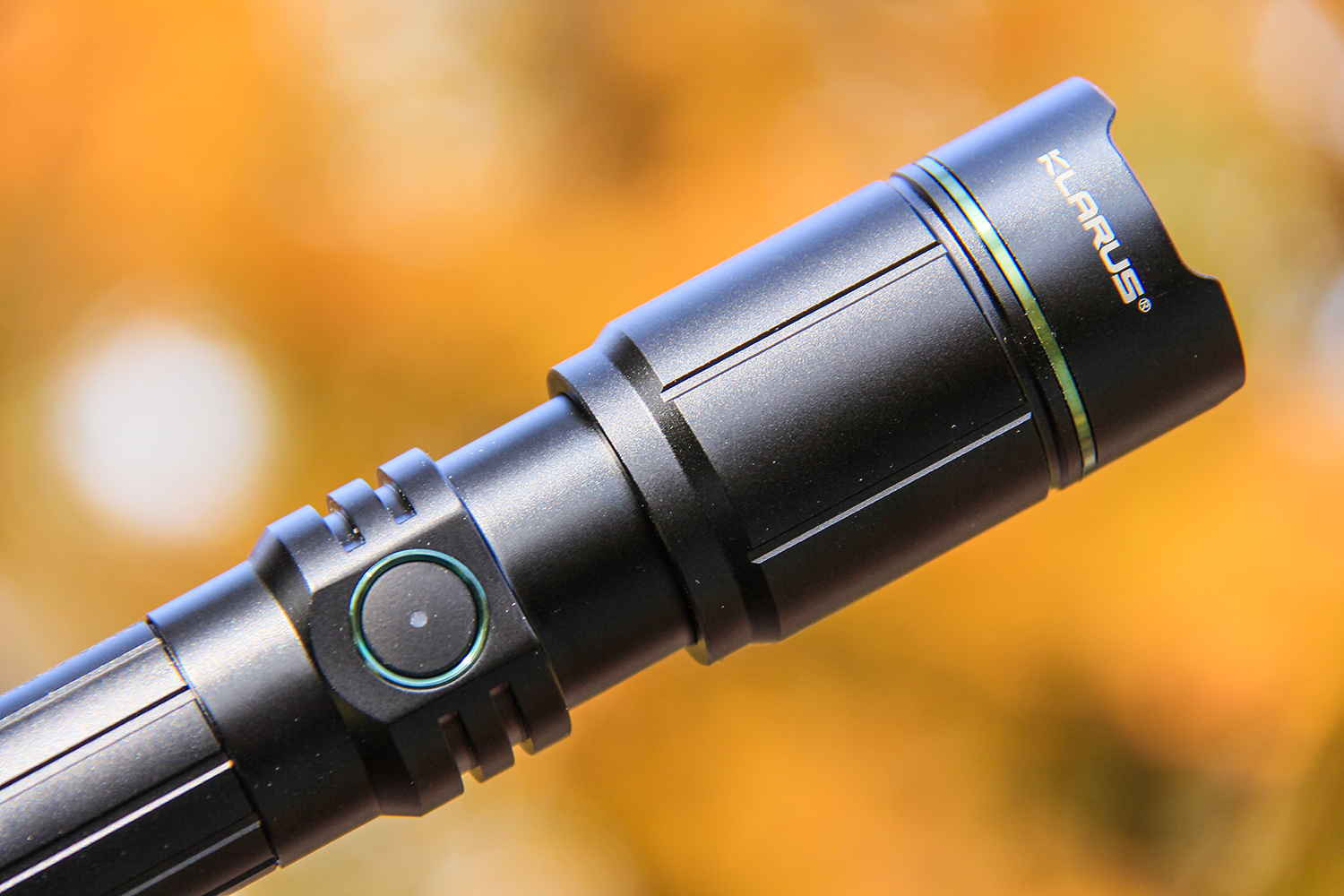

EP9是侧按调光式手电,开关位于灯头灯颈的平台位置,拇指可以沿着筒身向上触碰到开关,便于黑暗中的盲按操作。开关直径约为11mm,略微鼓起,表面覆胶手感稳定。
灯颈开关的位置固定,无论是聚光、还是泛光使用中。开关都在拇指的位置,变焦不影响正常操作。开关键程约2mm,操作灵活方便,手感反馈清晰。

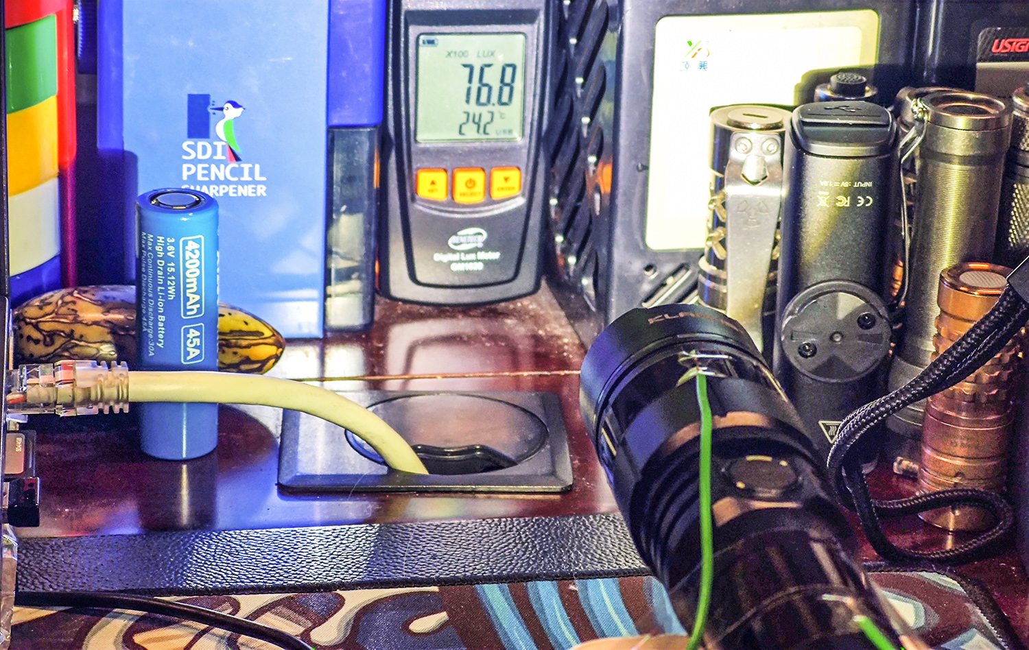

使用照度计、热电偶测试EP9的实际性能表现,使用原配2600mAh电池做测试,灯头距离照度计大约65厘米,热电偶贴合灯头表面和筒身中部,测量温度情况。

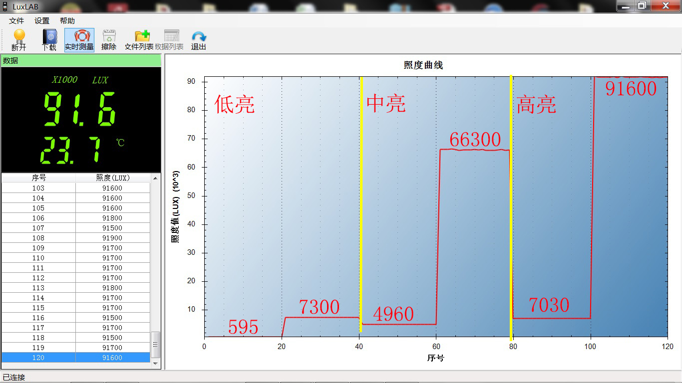

三个档位聚光和泛光对应的照度如下图所示,可以看出相同光通量下,聚光和泛光的照度差距还是挺大的,所以聚光手电对中心能够看得更清楚,而泛光手电是将等量的光线铺开,所以照明的面积更大。
开启高亮档位后,大约3分钟开始降档,先快后慢,此后逐渐趋于水平,开始保持恒定输出,降档后的照度略低于中亮档位。灯头和筒身温度变化不算快,降档后保持同样的趋势缓慢上升,测试10分钟,灯头最高温度为36.1℃、筒身最高温度34℃,温控到位,仅是温热的状态。

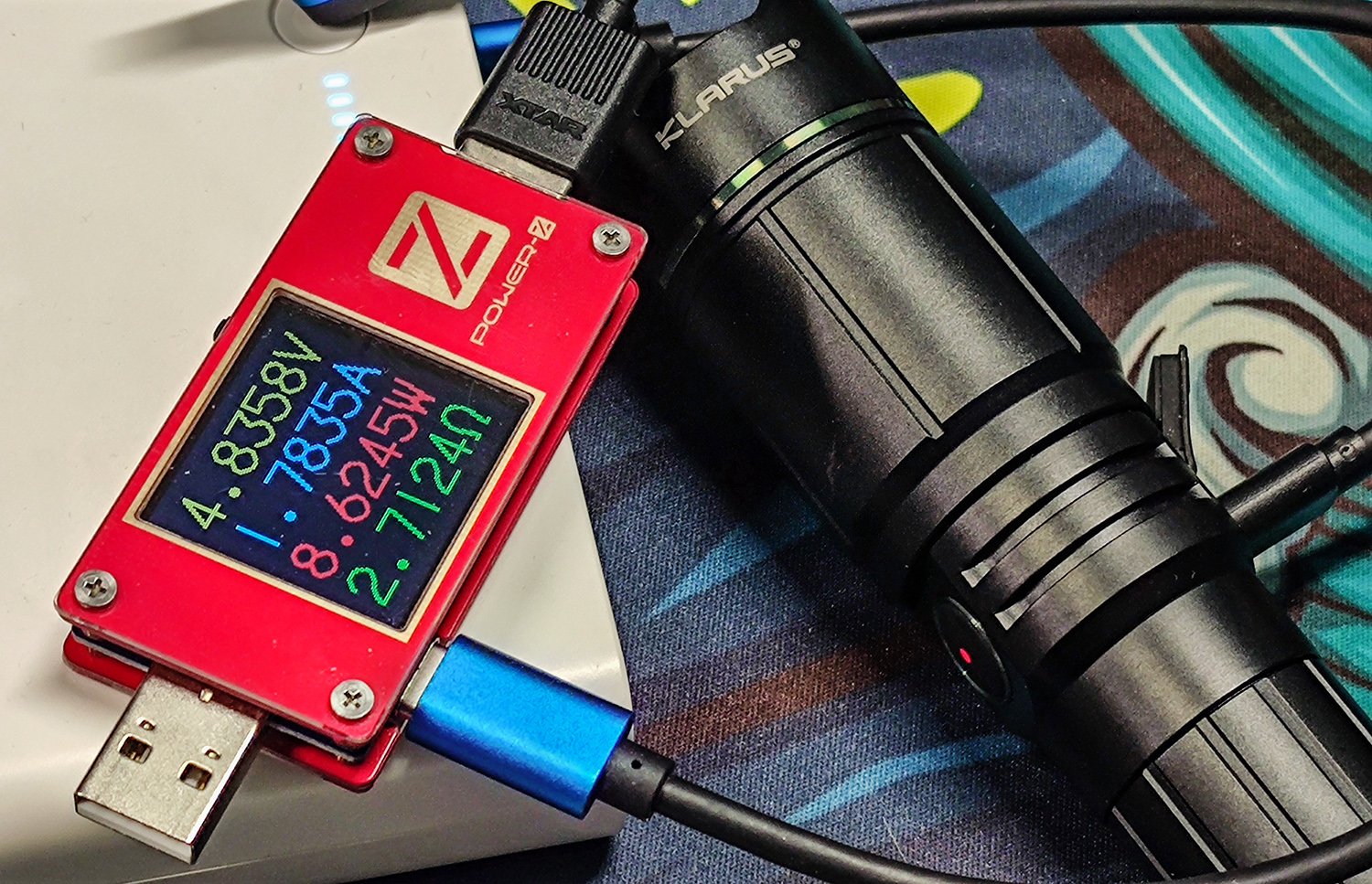

EP9的开关对面是直充接口,表面有胶盖封堵,保证良好的防水防尘性能。TYPE-C接口,也是目前主流的接口,好处就是用线统一,随便找一根线就能使用。
插上充电,能够直接开启5V2A的快充,充电功率接近10瓦,充电中开关中心的红色电量指示灯以呼吸闪的方式提示充电进程,大约两个半小时即能充满,充入3290mAh、12.8Wh电量,电池也没有虚标。
