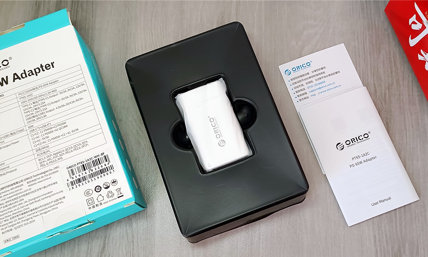

ORICO/奥睿科65W氮化镓三口充电器的外包装为彩盒设计,白蓝双色搭配,盒面正中是快充头的3D高清大图,折叠插脚、三口设计,特征明显;图案底部是四大产品卖点:PD快充、过充保护、双TYPE-C接口和过热保护;盒体顶端是产品名称和型号,以及品牌LOGO。
包装盒是产品铭牌信息,包括品名、型号、输入/输出功率、颜色、材质和快充协议等性能参数。包装盒可从上下两端开启,里面有一个黑色塑料托架,ORICO快充头置于托架正中的凹槽内。托架下方还有一份产品使用说明和一张感谢卡。
最后,奉上产品开箱全家福。盒内共有充电器、使用说明和感谢卡三件物品。包装盒体积略大,内部空间富足;快充头有托架和防尘袋提供双重保护,安全可靠。未提供配套使用的快充线,稍显遗憾!

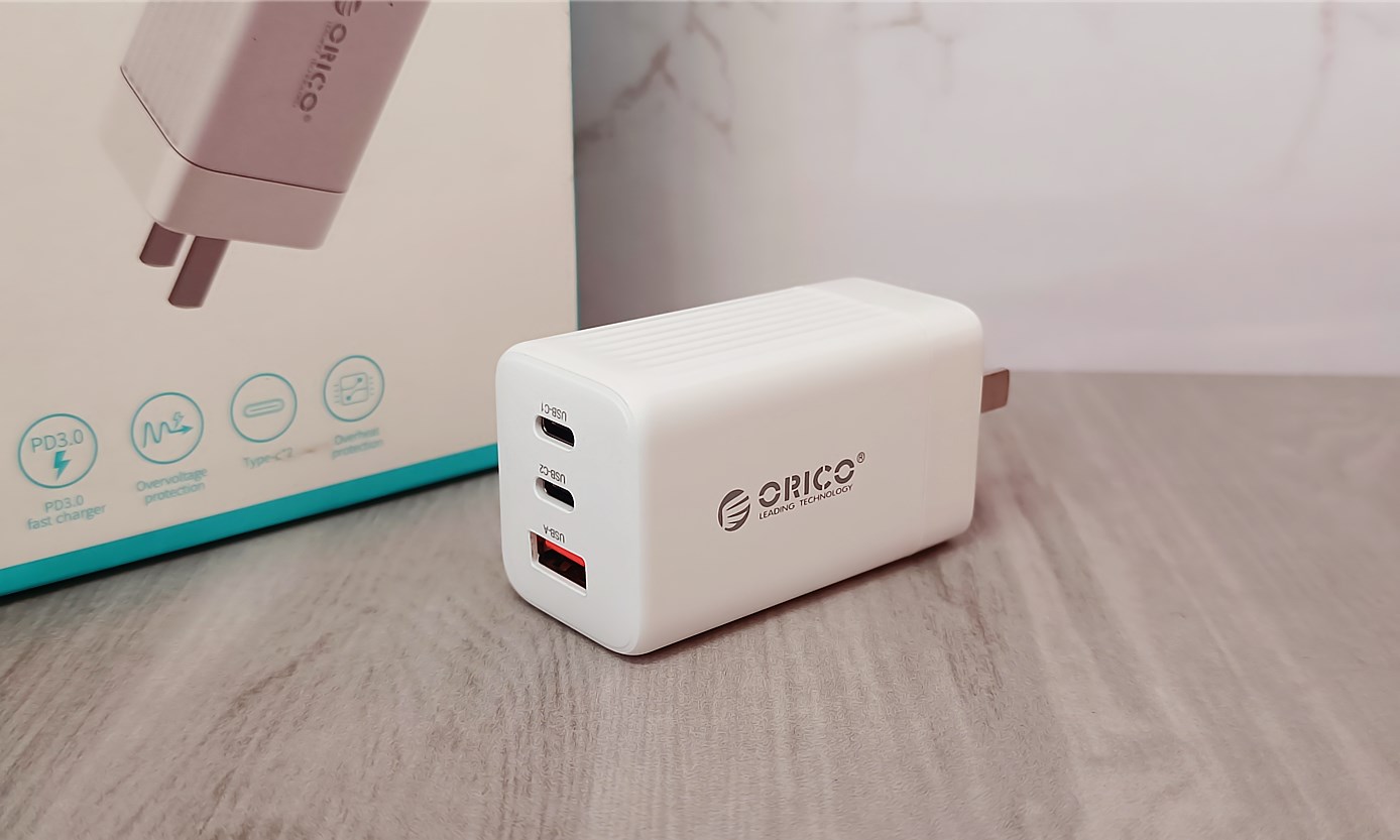

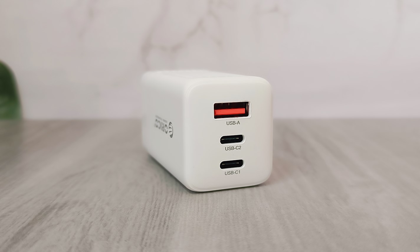

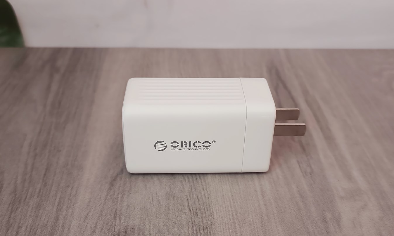

此款65W氮化镓快充头为立方柱造型,尺寸为65*37*31mm(不含插脚);白色PC外壳,双侧条纹设计,哑光磨砂亲肤涂层,棱角磨圆处理,圆润光滑;侧面有一个ORICO品牌LOGO,品牌辨识度高。

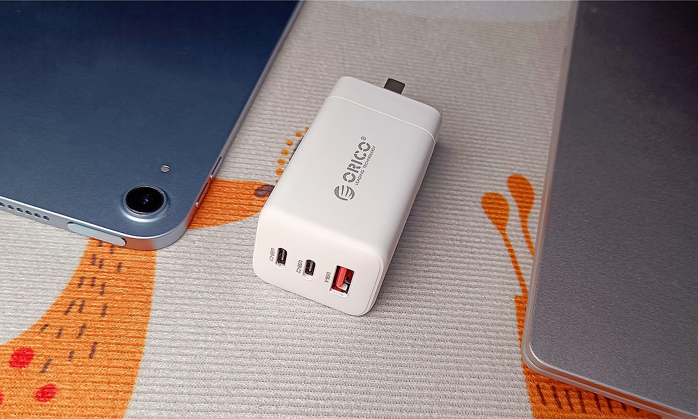

快充头一共设计3个充电接口,从上至下分别是USB-A、USB-C2和USB-C1。3个接口均支持快充,其中TYPE-C接口支持最高65W快充:5V/3A(15W)、9V/3A(27W)、12V/3A(36W)、15V/3A(45W)、20V/3.25A (65W);USB-A接口支持最高36W快充:4.5V/5A(22.5W)、5V/4.5A(22.5W)、9V/3A(27W)、12V/3A(36W)、20V/1.8A(36W)。

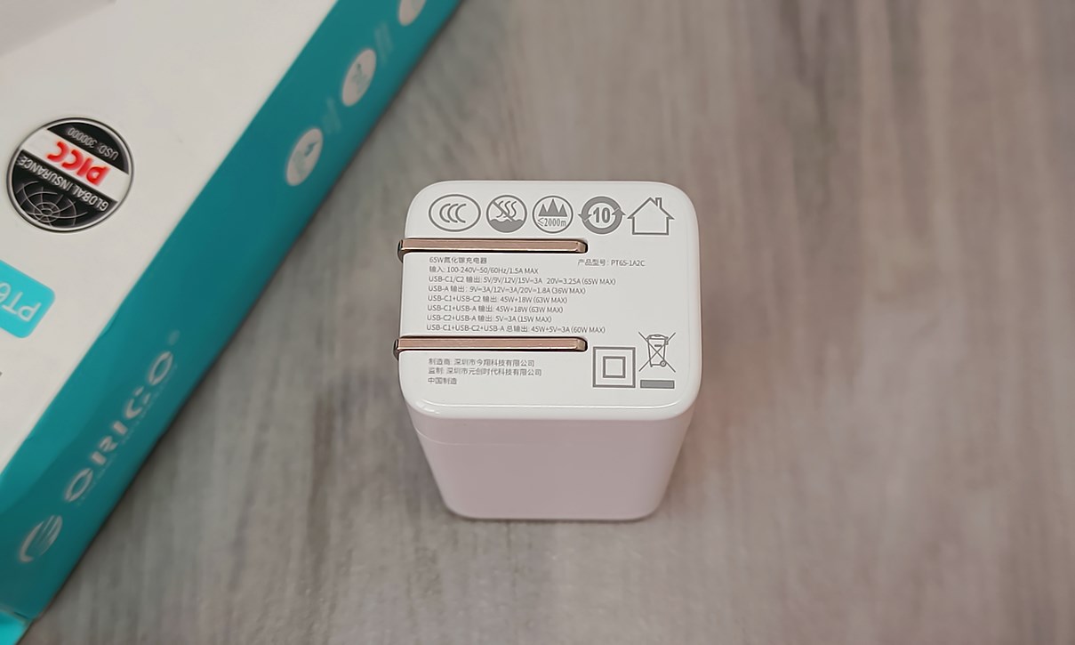

快充头底面(插脚面)印有产品铭牌信息,详细罗列了3个接口在单口、双口和三口使用时的输出功率,其中:USB-C1+USB-C2双口输出时,最大功率45W(C1)+20W(C2)=65W;USB-C1+USB-A双口输出时,最大功率45W(C1)+18W(A)=63W;USB-C2+USB-A双口输出时,最大功率(5V/3A)15W;USB-C1+USB-C2+USB-A三口同时输出时,最大功率45W(C1)+15W(C2+A)=60W。
快充头的插脚为国标2针造型,90度折叠设计,隐藏式收纳,可旋转90度展开。展开后,插脚稳定不晃动,位于底面中心位置,安全可靠;折叠后,与底面齐平,不会造成刮擦,携带方便。
快充头精致小巧,仅重约100克,采用了最新的GaN(氮化镓)第三代半导体黑科技材料打造,实现了体积的大幅缩减,同时还能提供更高的功率转换比,充电速度快!

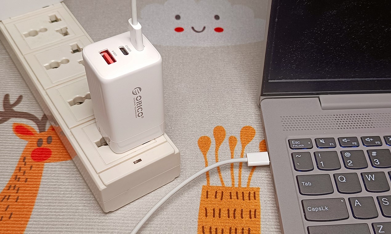

ORICO这款多口快充头不占空间,在插线板上仅占用一个孔位,无论横向还是纵向插入,都与相邻孔位保持适当间隔,不影响其他孔位的正常使用。另外,快充头插脚外露部分长约16mm,接触充分,不晃动,不会误收,十分可靠。
ORICO 65W多口快充与其他品牌多口氮化稼产品相比,体积最小、重量最轻。另外,接口的排列十分合理,彼此间距离适中,充电线缆互不影响。
快充头的TYPE-C接口最高支持65W输出,单口模式下,使用快充线甚至可以直接给笔记本电脑充电,支持MacBook、Surface、HP、SAMSUNG、MateBook、ThinkPad等品牌的多款快充笔记本电脑,大功率充电,速度极快!

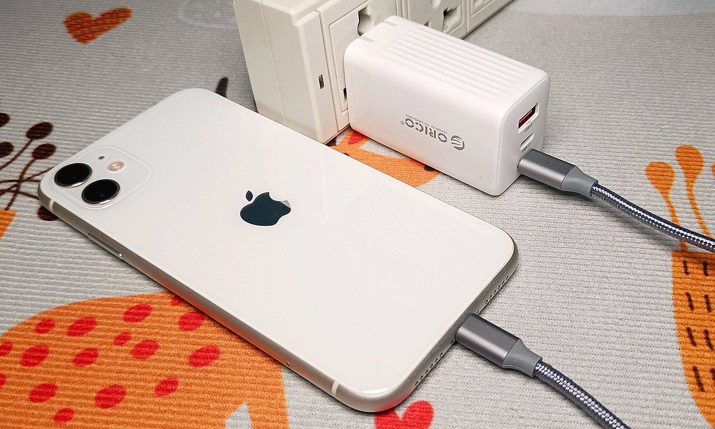

此外,快充头支持PD3.0、QC4、 SCP/FCP、AFC、PPS、DCP等16种快充协议,可为市面上大多数的手机提供快速充电。以苹果手机为例,采用的是Apple2.4快充协议,iPhone 11最高支持18W快充,ORICO快充完美兼容,30分钟即可为手机充电50%!

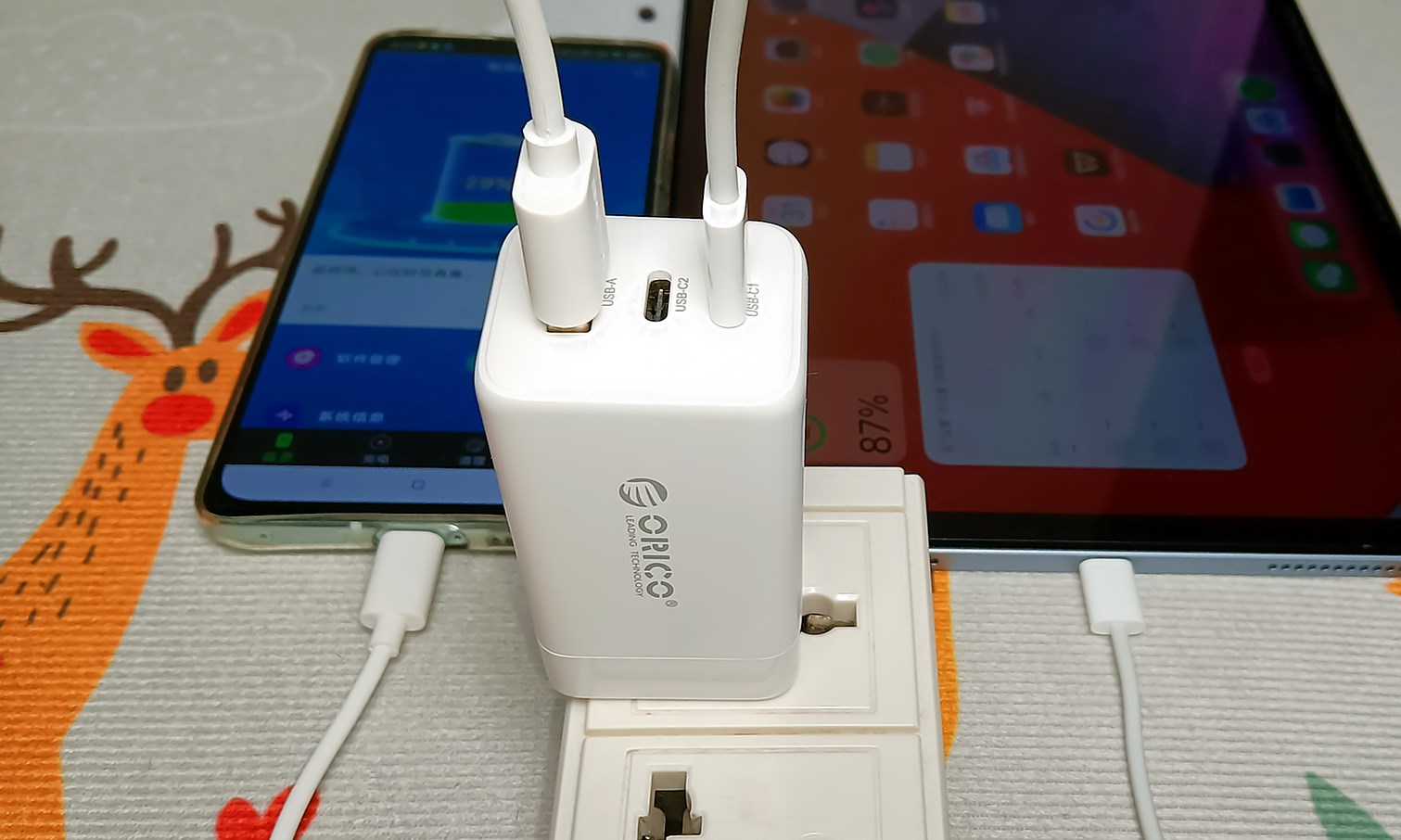

ORICO快充头在单口模式下,最高支持65W快充,而且完美向下兼容;双口模式下,同时使用USB-C1+USB-C2接口为iPad和iPhone 11充电,可实现45W+20W=65W的满负荷快充,两个设备的充电速度和充电时间与单口充电模式下基本一致,但效率比单口模式翻了一倍。
日常使用时,还经常会用到USB-A接口。如果是使用USB-C1+USB-A接口为2个设备同时充电时,建议将iPad等大功率快充设备连接USB-C1,安卓等18W快充手机连接USB-A。充电时,iPad能够维持在最高45W的快充状态,不受影响,而安卓机最高支持18W QC3.0快充,比单口充电速度要慢。
如果是两台不支持快充的设备要充电,那么建议使用USB-C2+USB-A双口充电模式,即总功率5V3A(15W),与使用普通充电器完全一致,而且还支持蓝牙耳机等低功率设备充电,充电不伤机。
充电器的满负载工作模式,即三口同时快充。此时,USB-C1输出功率会降至最高45W,而USB-C2+USB-A的总输出维持在最高15W,虽然可同时给三个设备充电,但仅一个设备可以享受快充,其余二个设备仅为普通充电,充电速度无法令人满意。

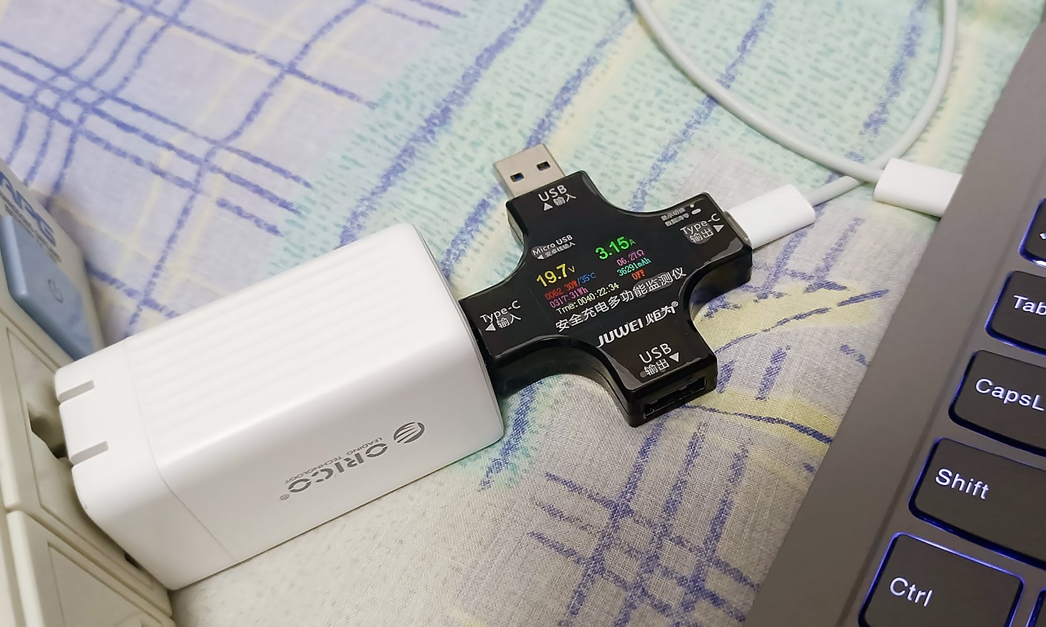

使用ORICO 65W氮化镓充电器给LENOVO笔记本电脑充电时,剩余电量50%,监测仪显示输出功率维持在(19.7V/3.15A)62W左右,虽未达到峰值65W,但却始终平稳、高速输出,不到1小时即已充满。

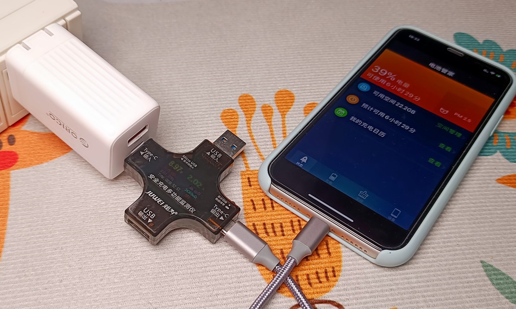

使用ORICO 65W氮化镓充电器给iPhone 11充电时,剩余电量39%,监测仪显示输出功率可达在(8.97V2.02A) 18W,与原装18W快充一致。另外,使用安卓手机测试,监测仪显示输出功率大体保持在(9.10V2.19A)19W左右。
