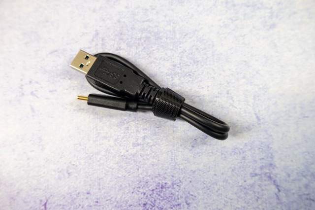

随机附送了一条Type-C的数据线。

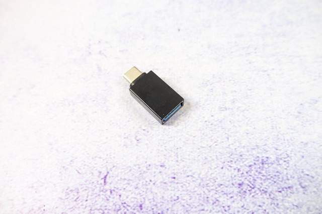

还有一个Type-A转Type-C的转接头,这样不管是电脑,平板还是手机,大华T70移动固态硬盘都能轻松连接。

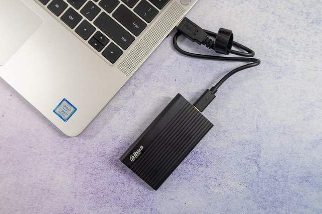

笔记本都有USB接口,但Type-C就说不准了,尤其是老型号。所以直接用数据线连接笔记本就可以了。

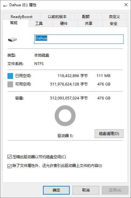

先看看大华T70移动固态硬盘的属性,格式是NTFS的,可用空间476GB,这是512GB的换算容量,虽然包装上标着是500G,但是实际是512GB,非常厚道。

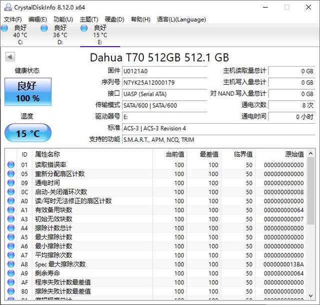

通过CrystalDiskInfo检测, 大华T70移动固态硬盘确实是512GB的容量,读写和通电时间都是0,确认全新无误。

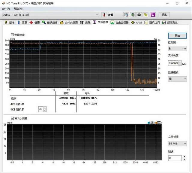

最后,我用HD Tune Pro 做了缓外测试,可以看到,空盘状态下,大华T70移动固态硬盘500G可用SLC缓存大约有130GB左右,在SLC缓存耗尽以后,写入速度就下降了,在50-100MB/s区间波动。
