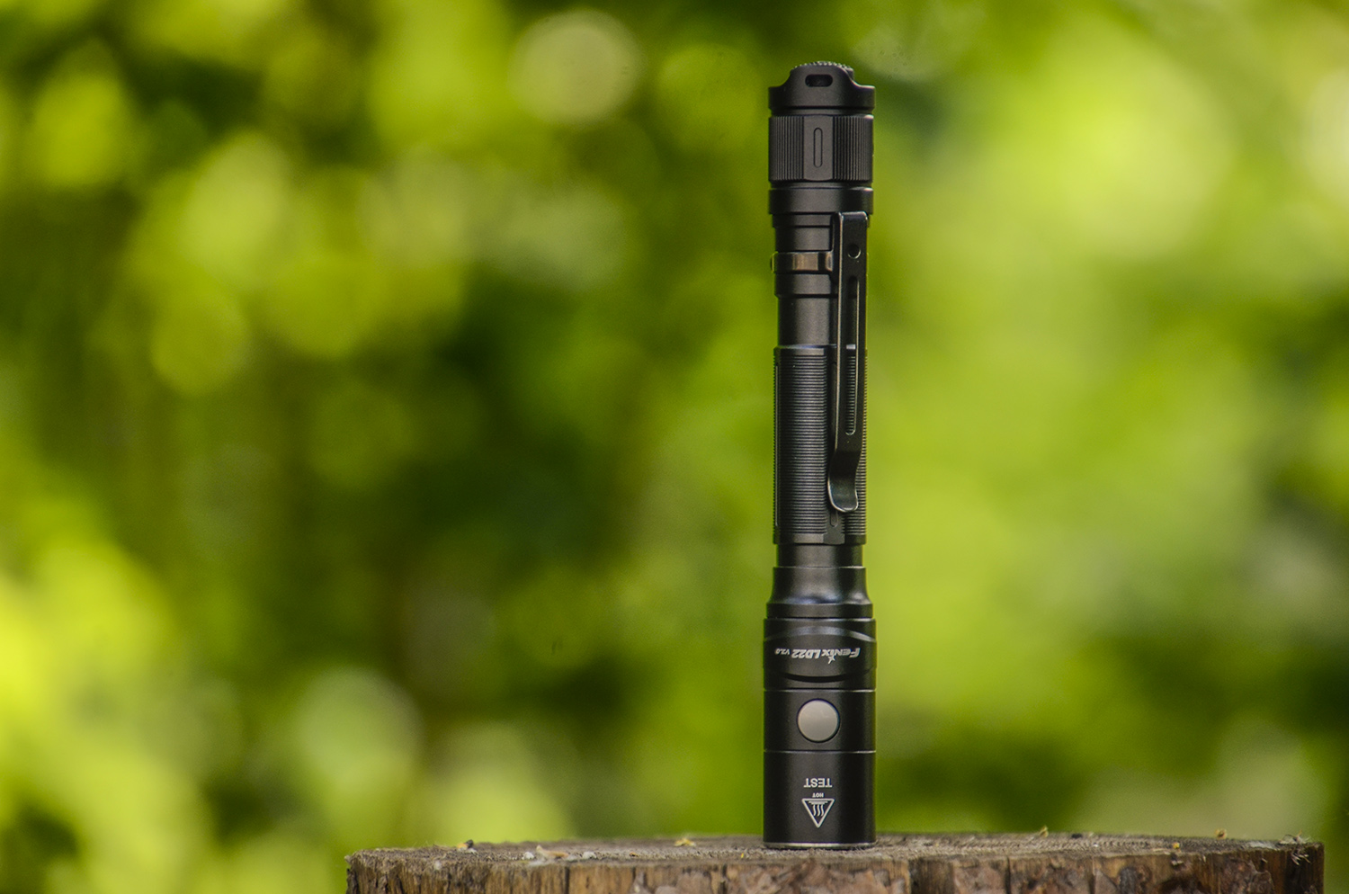

LD22是FENIX菲尼克斯2013年推出的一款经典户外便携笔形战术手电,后续也做过年度改版。时隔将近10年,升级版的LD22 V2.0问世了,造型更大方、亮度更高、电池兼容性更强,成为亮度、携带、续航、功能达到均衡的笔形手电,做个简单介绍,下文简称“LD22 V2.0”。

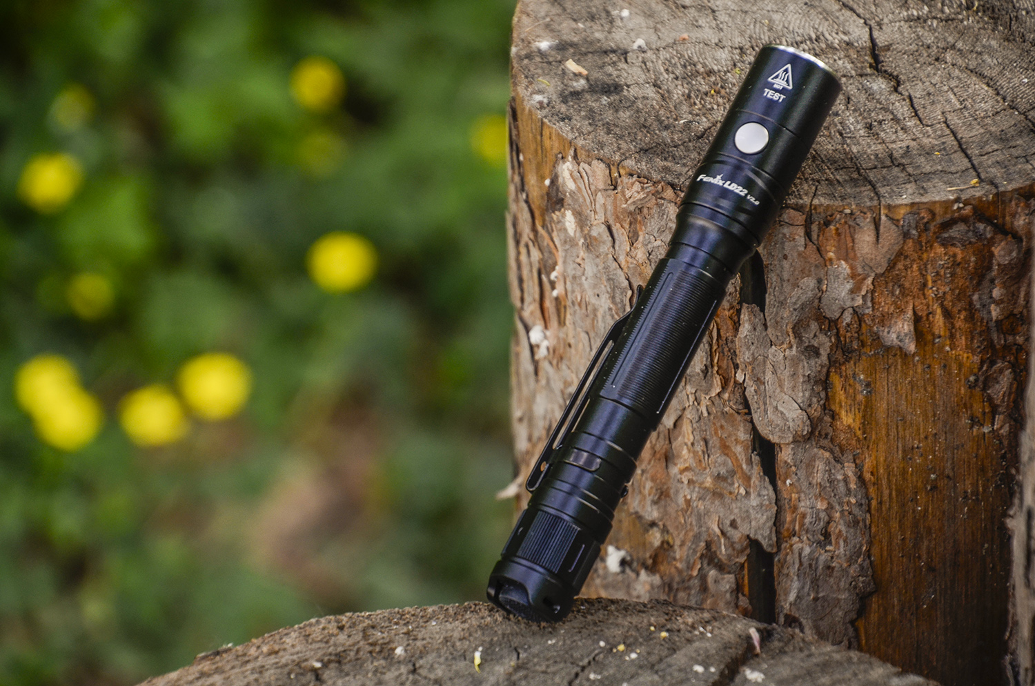

超高颜值,精工细制
不得不说,LD22 V2.0首先将2AA规格的笔形手电颜值提高到一个新的水平,纤细优雅、层次分明却又不失战术手电的强悍风格,尺寸比例拿捏的算是恰到好处,整体将FENIX的设计风格表现得淋漓尽致。
LD22 V2.0的灯颈处,做了一条带弧度的横向凸起带状装饰,使战术风格的手电刚中带柔,确实给手电带来一丝灵动的感觉。
笔形手电这种筒身修长的特点手感非常好,LD22 V2.0的长度为148mm,灯头和尾部略粗,直径约为21.5mm,筒身收腰更细一些,直径约为18mm,拿握都很方便,作为EDC无论放在包里都能很容易找到,随手使用很方便。
LD22 V2.0比起前一代,升级就在于使用了宽电压电路,不但能用普通的5号碱性电池、镍氢充电电池,而且标配了一只带C口直冲的3.6V锂电电池包,型号为ARB-L14-1100U,具备1100mAh电量,可以显著提高LD22 V2.0的最大亮度和续航时间。
LD22 V2.0的空筒重量只有59克,带一颗标配锂电池的使用重量刚好为93克,可以算得上是一只轻量化照明装备,平时携带使用,体积和重量都能够接受。
重量小的原因就在于使用了质轻、坚固的铝合金外壳,而且铝合金还有耐腐蚀和易散热的良好性能,是制造手电最优的材质。
筒身表面采用了黑色三级硬质阳极氧化工艺,一如既往地均匀厚实,而且带有光泽,手感非常细腻,进一步提高手电适用中的防刮耐磨和耐腐蚀性能。灯头、灯颈的白色镭雕印字清晰,彰显大牌风范。

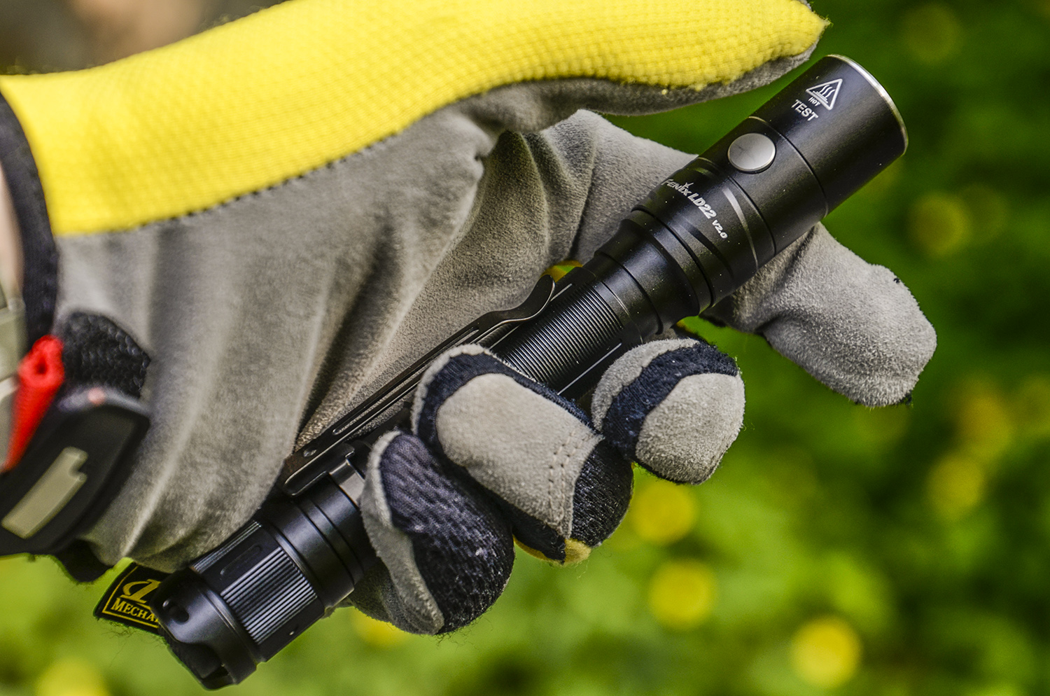

为了方便日常携带,以及机动快速的战术使用方式,LD22 V2.0还安装了一只高弹不锈钢抱夹,也是黑色,最大夹持厚度约为4mm,将LD22 V2.0插在背包MOLLE、腰带等位置,就能随时取用,很是方便地。
LD22 V2.0造型硬朗,线条分明,却又没有硌手的边边角角,加工完工度很高,甚至连手绳孔内部边缘都做了倒角,保持了FENIX一贯的高品质设计加工和装配工艺。

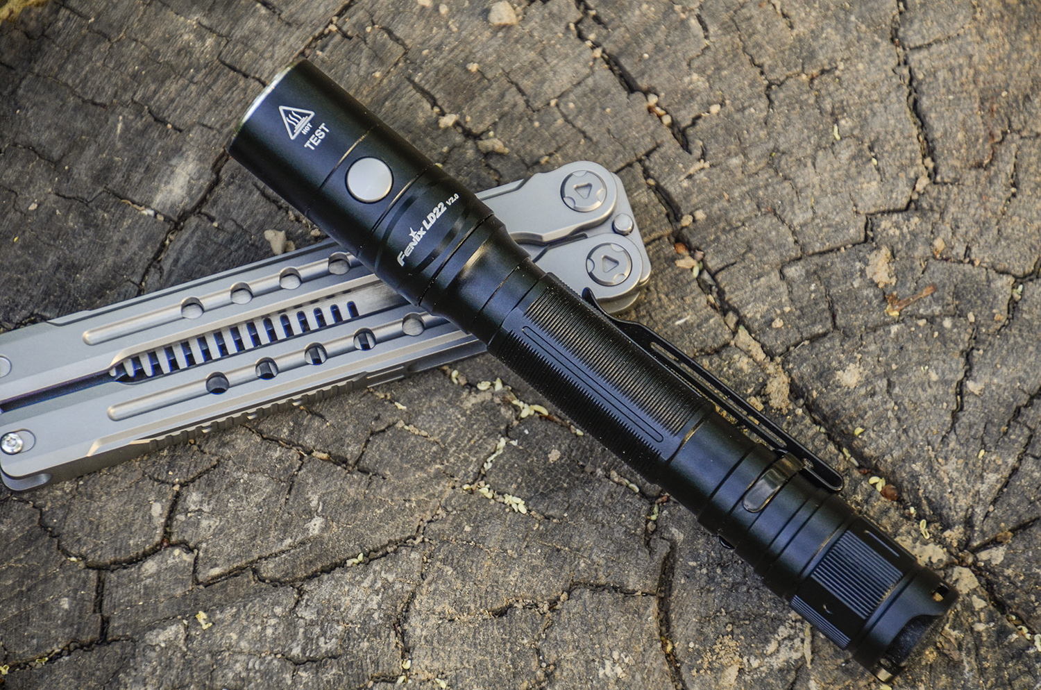

捏着尾盖的纵向纹路,很容易拧开,筒身尾部使用了矩形螺纹,螺纹根部有直径稍大的防水密封圈,负极是多环镀金导电弹簧,保证更低的接触电阻,同时避免长期使用氧化电阻增加。
正极同样采用镀金触点,同时具备物理防反接功能。端面导电的设计,可以稍拧松尾盖彻底断电,保证不会因为误碰开启,造成不必要的麻烦。

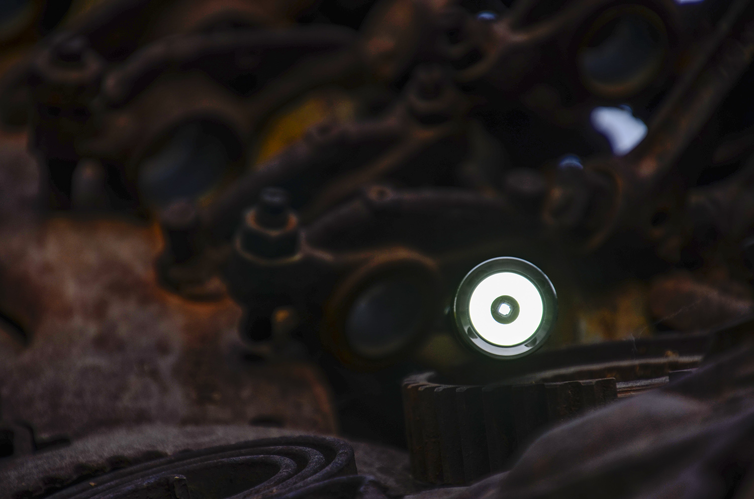

LD22 V2.0的发光元件是一颗Luminus流明纳斯的SST20 WXS LED灯珠,6500K色温正白光,这是一颗带果冻的小核心,具有较高的光效,最高可以达到800流明光通量。
灯头表面是一片双面镀膜防刮光学玻璃,侧向看表面呈淡紫色,可以提高光线透过率,同时强度更高,足以保证坚固耐用,有效保护灯头内部核心元件。
为了保证更好的聚光效果和更精准的战术用光特点,灯头内使用一颗光面铝合金反光杯,这也是聚光手电的标准配置,可以减少光线在灯头内的漫反射,避免出光杂乱,确保中心亮度。
这样的配置,能够将小核心灯珠发出的光更好地汇聚到正前方,距离灯头稍远一些,可以看到漂亮的一满杯黄水,这就是LED发光的实际光路。
从照墙的光斑来看,LD22 V2.0确实具备聚光手电的特点,中心主光斑小而圆、亮度高、光斑内部亮度均匀,外围副光斑覆盖范围更大一些,与环境有明显的交界。唯一的不足是,SST20低亮状态光色略微发绿。

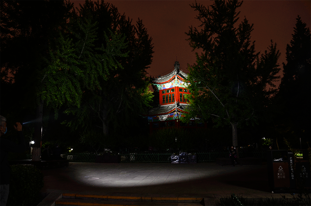

如果开启800lm的最高亮度,LD22 V2.0将能带来清晰、通透、开阔的夜晚照明,中心亮度高,手电水平向前,副光斑以大约90°左右的角度进行铺路照明,足够看清视野内的情况。
开启最亮档位也有清晰的光柱效果,主光柱出筒角度大约为3°左右,亮度非常集中,昏暗的环境看比较清晰;副光柱更加发散,但是亮度与主光柱相比暗很多,不太容易分辨。
小LED核心、光面光杯、灯头略大,LD22 V2.0更偏向于聚光手电,最大照明距离能够达到约215米,照明中心的物体非常清楚,副光能把近处的环境照亮,对于这么小体积的手电来讲,实用性很强。

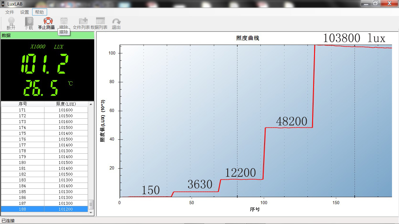

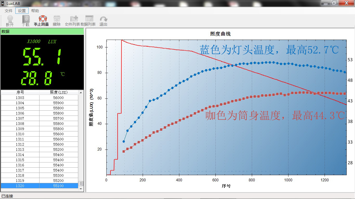

为了客观说明手电性能,使用专业设备测试一下LD22 V2.0的表现,用照度计连接电脑画线,灯头和筒身分别连接双通道热电偶测温,灯头距离照度计约50厘米,使用的是ARB-L14-1100U可充锂离子电池包。
LD22 V2.0的五个常亮档位对应的照度阶梯如下图所示,可以看出明显的聚光特性,中心光强并非均匀变化,高亮和极亮两个档位阶梯变化较大,最高档位光强能够达到11500坎德拉。
令我感到惊喜的是,LD22 V2.0几乎没有明显的降档,开启极亮档位约3分钟左右,开始缓慢降档,肉眼感觉不到亮度的变化。这期间,灯头和筒身温度均缓慢上升,随着亮度的降低,功率降低,灯头温度甚至开始自动下降,这种非阶梯式降档确实非常实用。
此后,LD22 V2.0在温控电路的自动调整下,始终保持高于高亮档位的照度,并且自动调整输出,这是手电在自动找平衡,尽可能维持高功率输出,保证使用者的极限使用,约1小时后,亮度显著变暗,直至约2lm的节能档位。这个1小时的高亮续航能力,真到需要的时候,用起来确实不错。
室温25.9℃下,测试约30分钟,灯头为48.7℃、筒身为43.2℃,触摸较热,但是不会烫伤手,确实是将输出功率和温度控制保持在适宜使用的极限条件,看来这是能够最大限度发挥LD22 V2.0的性能。

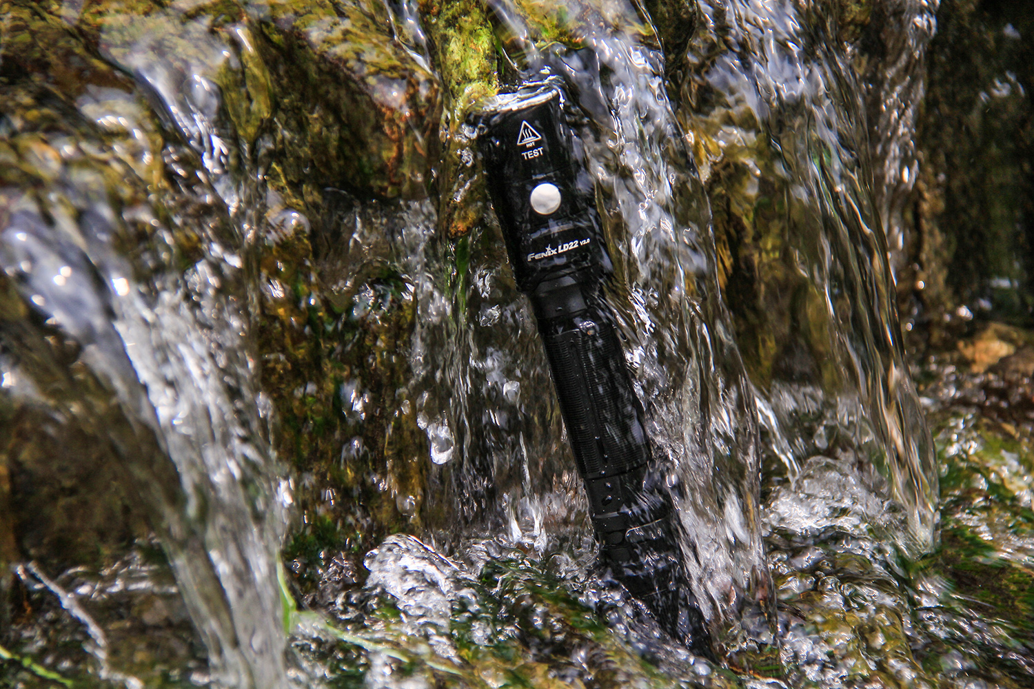

LD22 V2.0整机具有IP68的电子产品最高防尘防水等级,放在小溪里经流水长时间冲刷,也丝毫不会影响手电工作,可以轻松应付各种恶劣的战术使用环境。
