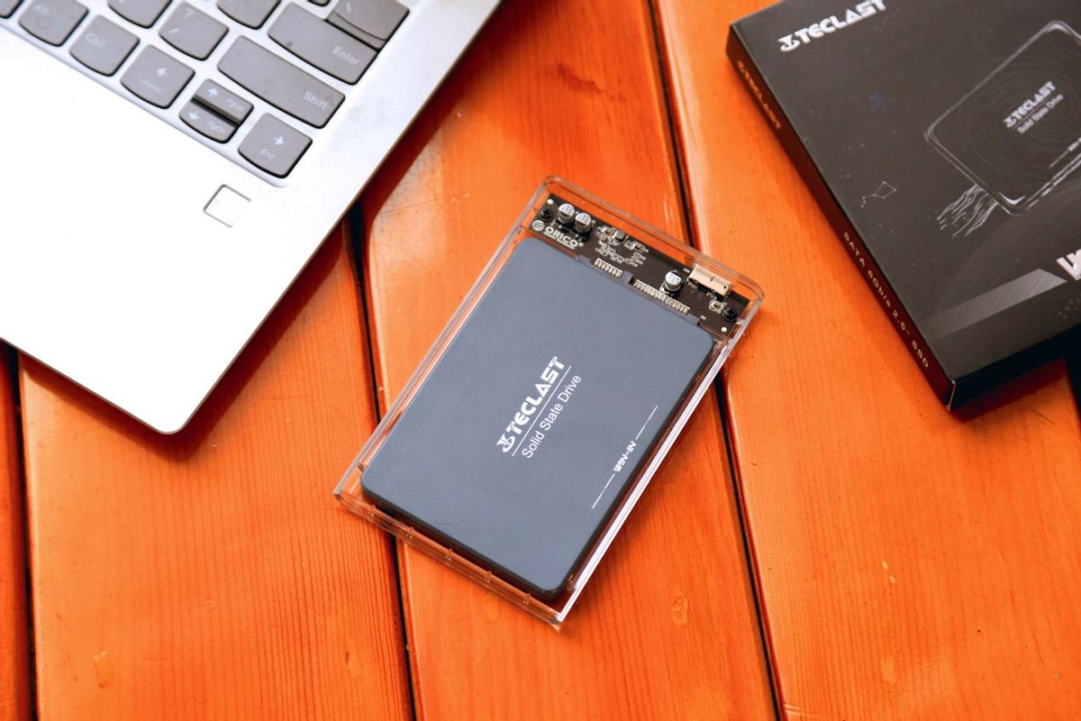

因为疫情的原因,现在都是移动办公为主,最近还是发现以前的移动硬盘传输速度是越来越慢,木头平时多以表格、PPT等数据文件为主(但数据库比较庞大,经常20M左右的表格),一些高清的文件为辅(大概10G/个左右),笔电倒是很早就用上了nvme+sata双固态的配置,但缺一个中转传输的介质,最后考虑到用硬盘盒+sata固态的方式(比较具有性价比,DIY也方便),我选择的sata固态是台电稳影512GB,入手为奶茶家,凑单最后到手260元,配合上Type-C盒子29元不到300。

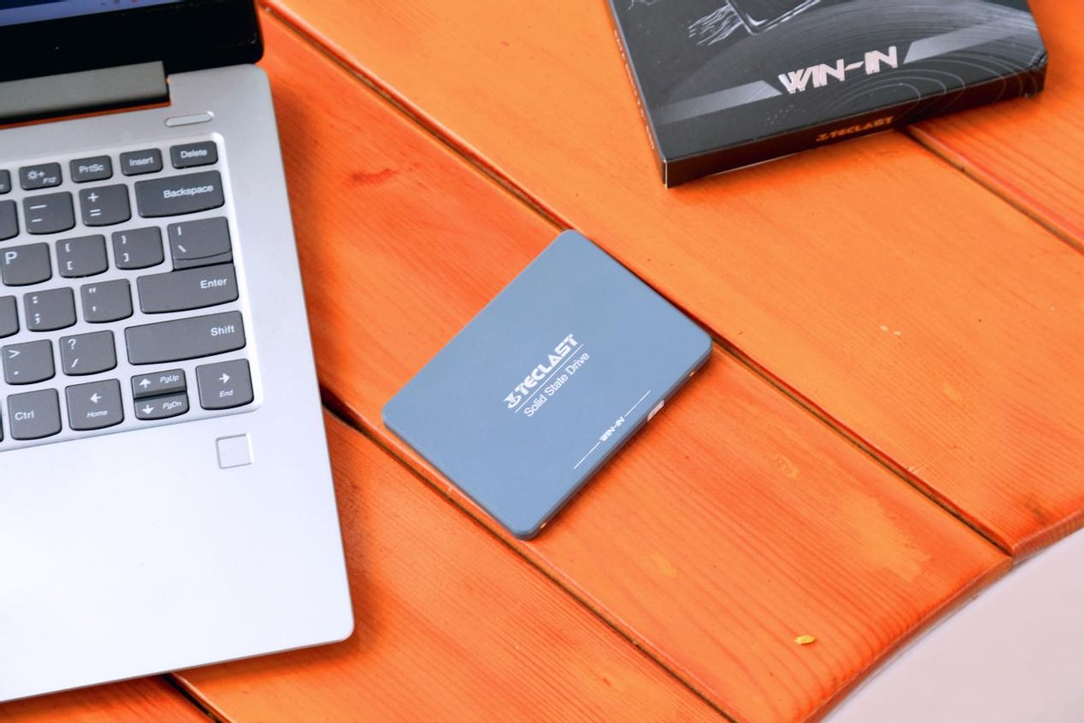

开箱不啰嗦,台电稳影512GB灰色的设计容易以为是金属材质,实际是塑料,不过质感挺不错。各有各的考虑吧,其实金属或者塑料差别不大,金属外壳对SATA硬盘散热并无很大优势,因为SATA硬盘基本不怎么发热,而换为塑料外壳有效降低了成本。塑料外壳保修贴纸并没有螺丝设计,硬盘上下采用的是卡扣式的闭合方案,用卡片很容易撬开。

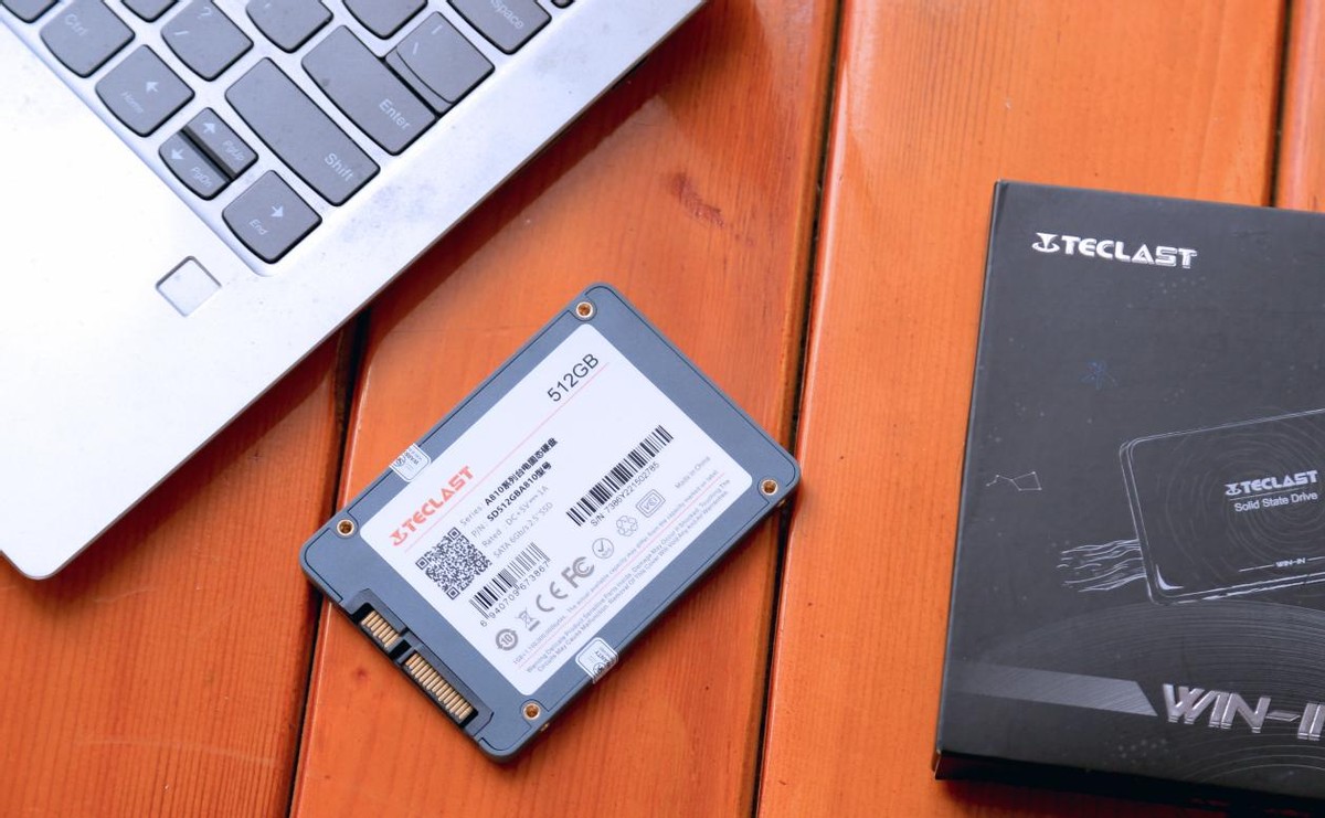

台电稳影512GB的主控来自得一,型号是YS9082HP,这个主控可能大家比较陌生,公司位于深圳,几个比较关键的参数罗列一下,支持SATA3.2协议、3D MLC/TLC/QLC NAND Flash、顺序写速度:510 MB/s(YS9085/YS9082HP)/ 450 MB/s(YS9082HC),台电稳影512GB这块YS9082HP属于得一sata产品线上比较高端的型号,其他参数从官网截了个图,大家有兴趣的可以了解一下。
台电稳影512GB的PCB板比较小,而且没有加入缓存,但颗粒倒是提供了4枚(正反各两),型号为29F01T2ALCQK1220947,每颗128GB共同组成了512GB的容量,要说在这个价格还能入原厂颗粒的固态,台电还是比较良心的。

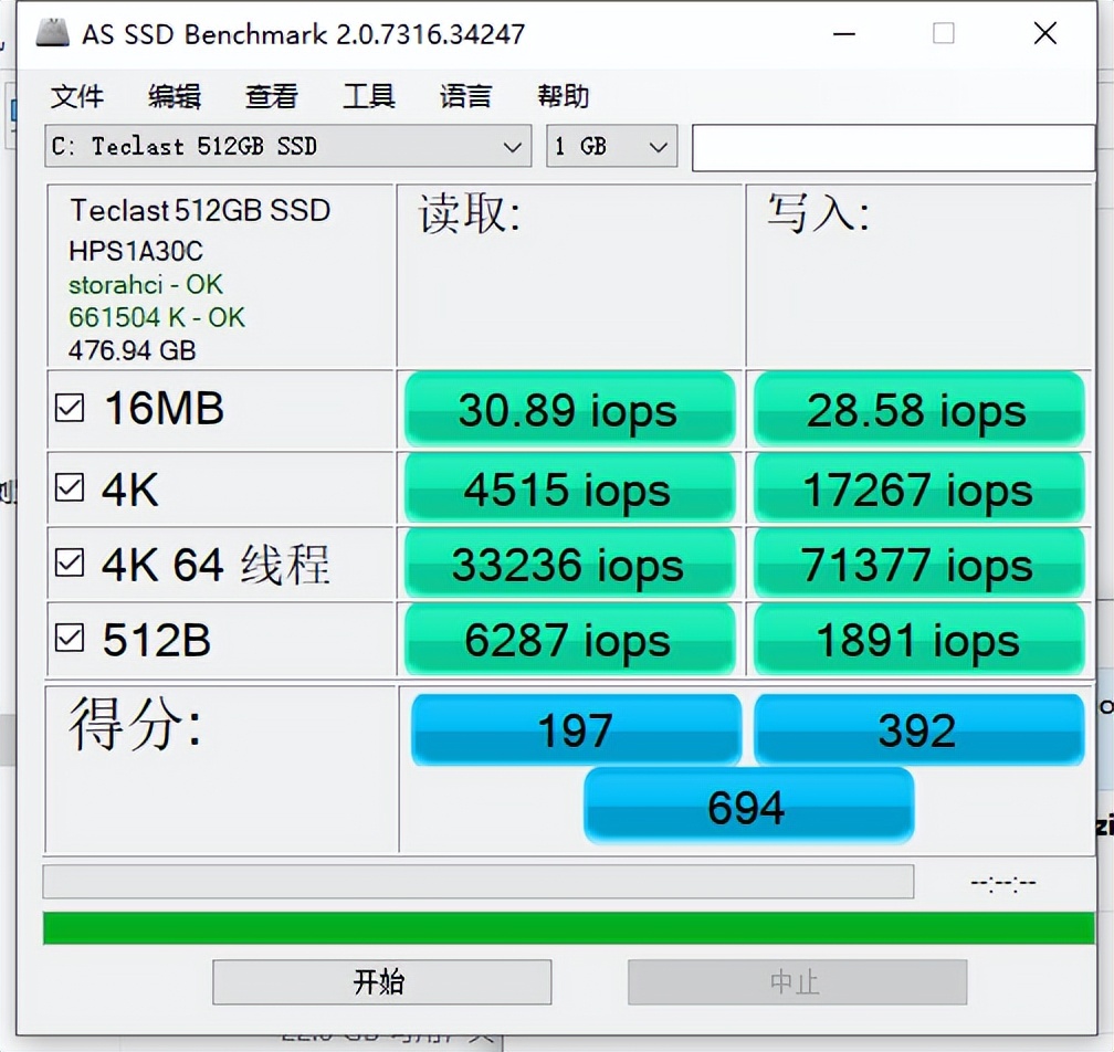

先用软件来跑个分,台电稳影512GB在AS SSD BENCHMARK的分数为698分,读写达到498MB/S以及457MB/S,比较好的地方在于4K的随机读写能达到129MB/S以及278MB/S,作为一款定位在入门级的SATA固态硬盘,这个数据正常,如果在随机访问的时间上能提高的话分数会更高。
IOP的测试也看到了这块国产得一的主控随机读写是能达到跟标称值相仿的33236iops以及71377iops。

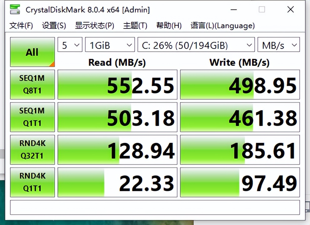

这次直接就把台电稳影512GB进行了分区的操作,读写速度也能达到552MB/S以及498MB/S,4K的随机读写为128MB/S以及185MB/S。
