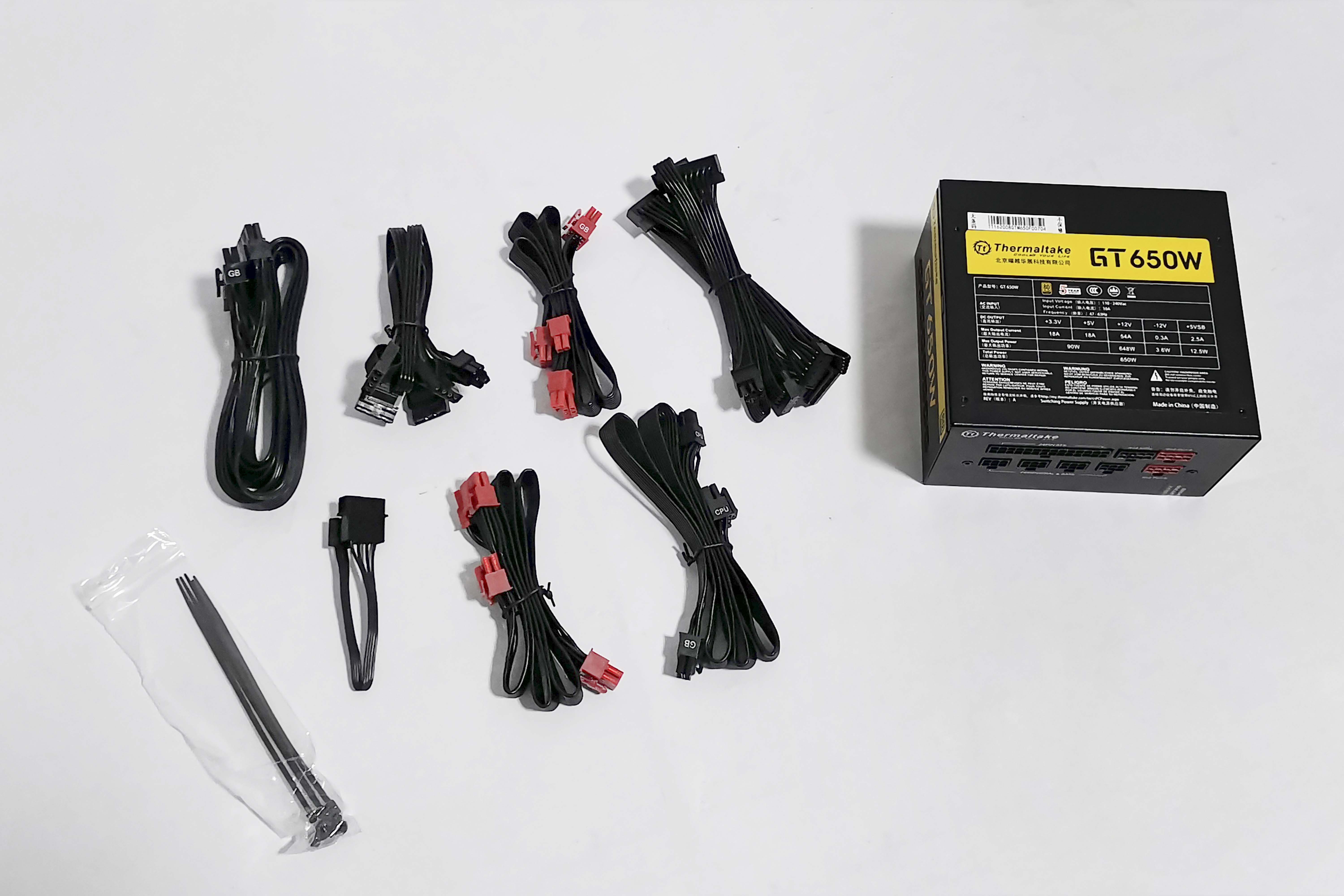

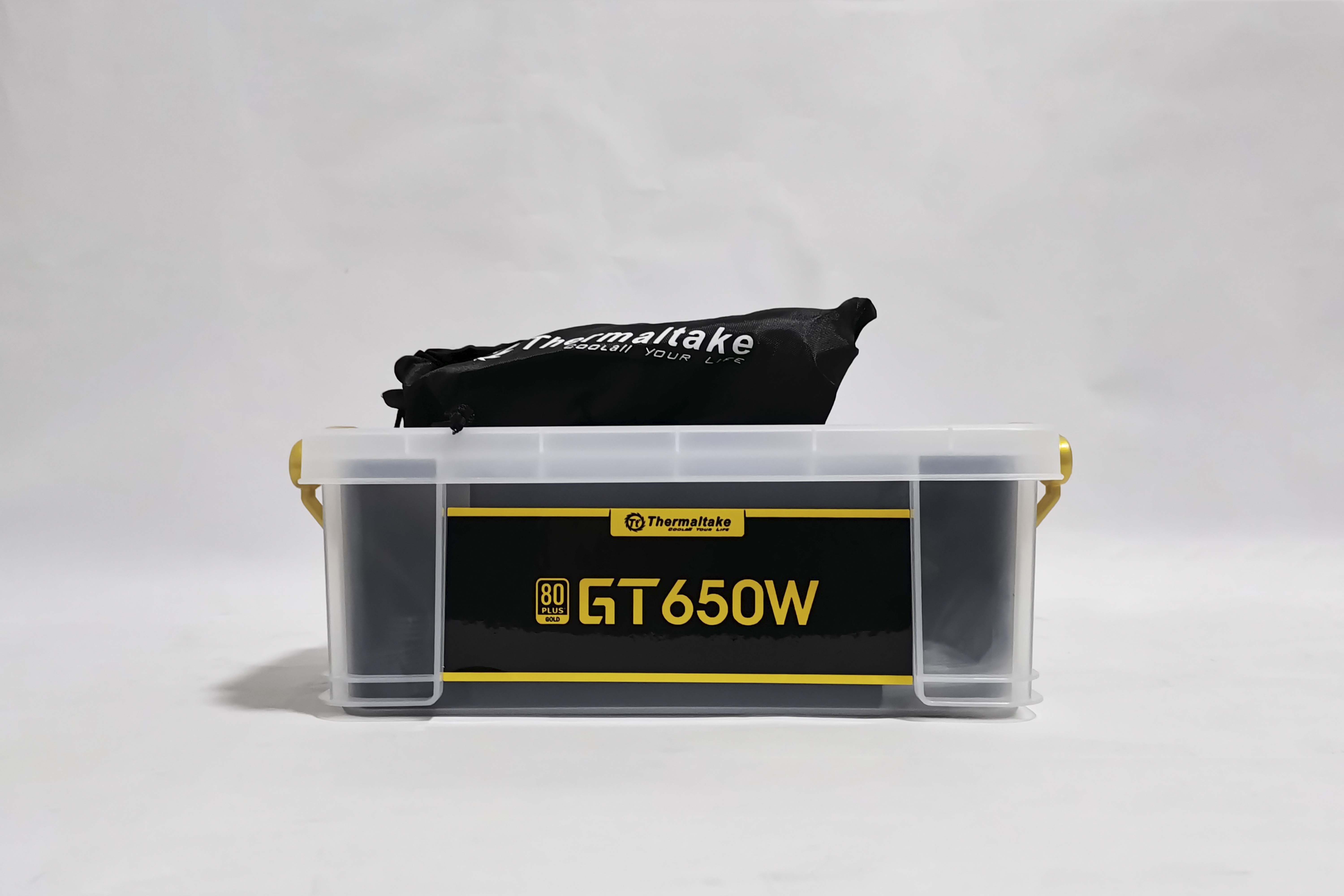

选用了TT的GT650W电源,DC-DC架构,全模组设计。自带收纳盒,方便存放不使用的线材。
电源整体尺寸是140mm×150mm×86mm,除了能使用在M-ATX机箱外,还兼容ATX标准机箱。
附送的都是扁平线材,很适合小机箱整理线材。分别有1条24pin主电源线,2条cpu供电线,6条4pin的sata线,4条6+2pin的PCI-E供电线,4条4pin外围设备线以及1条sata转4pin rgb风扇的转换线。

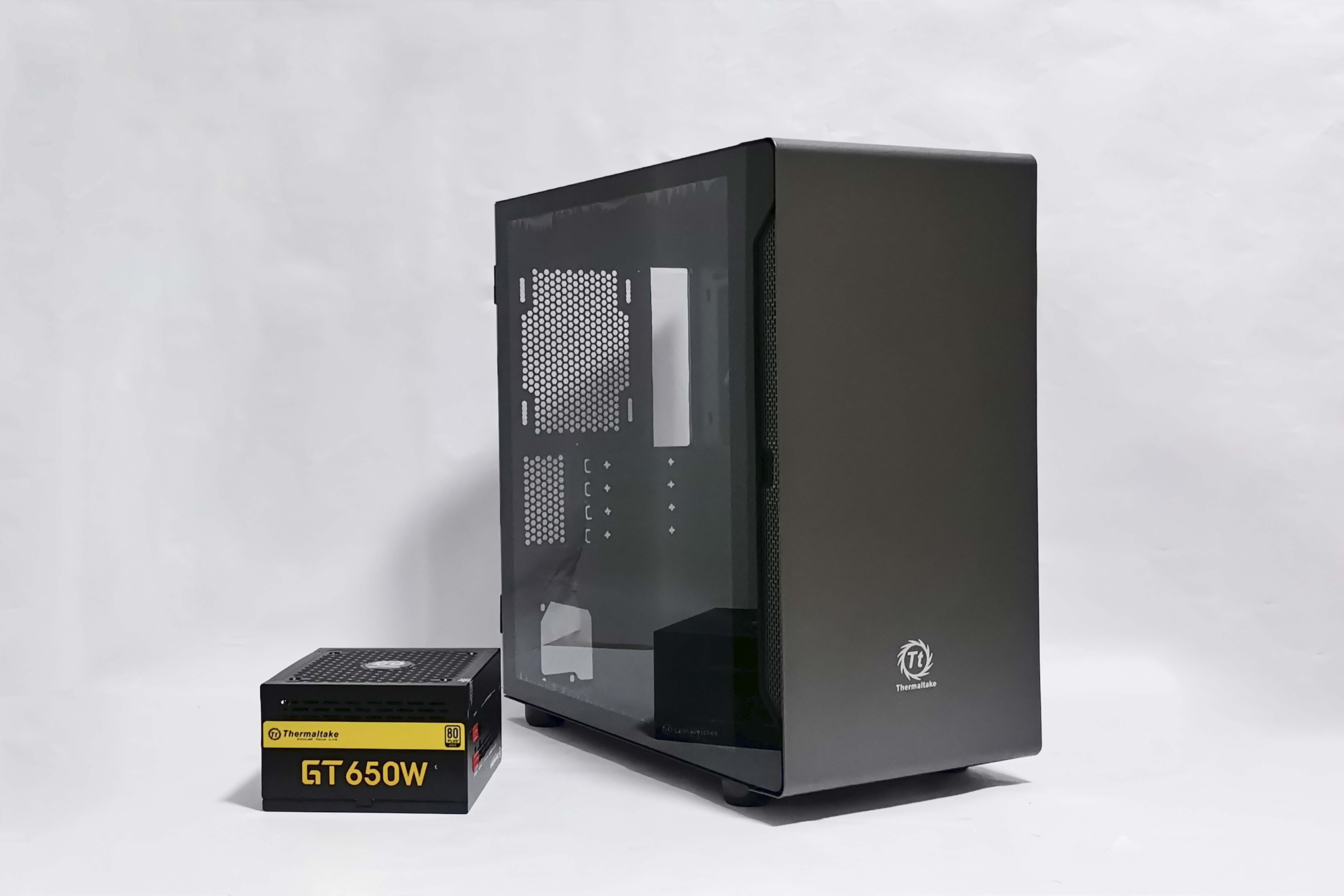

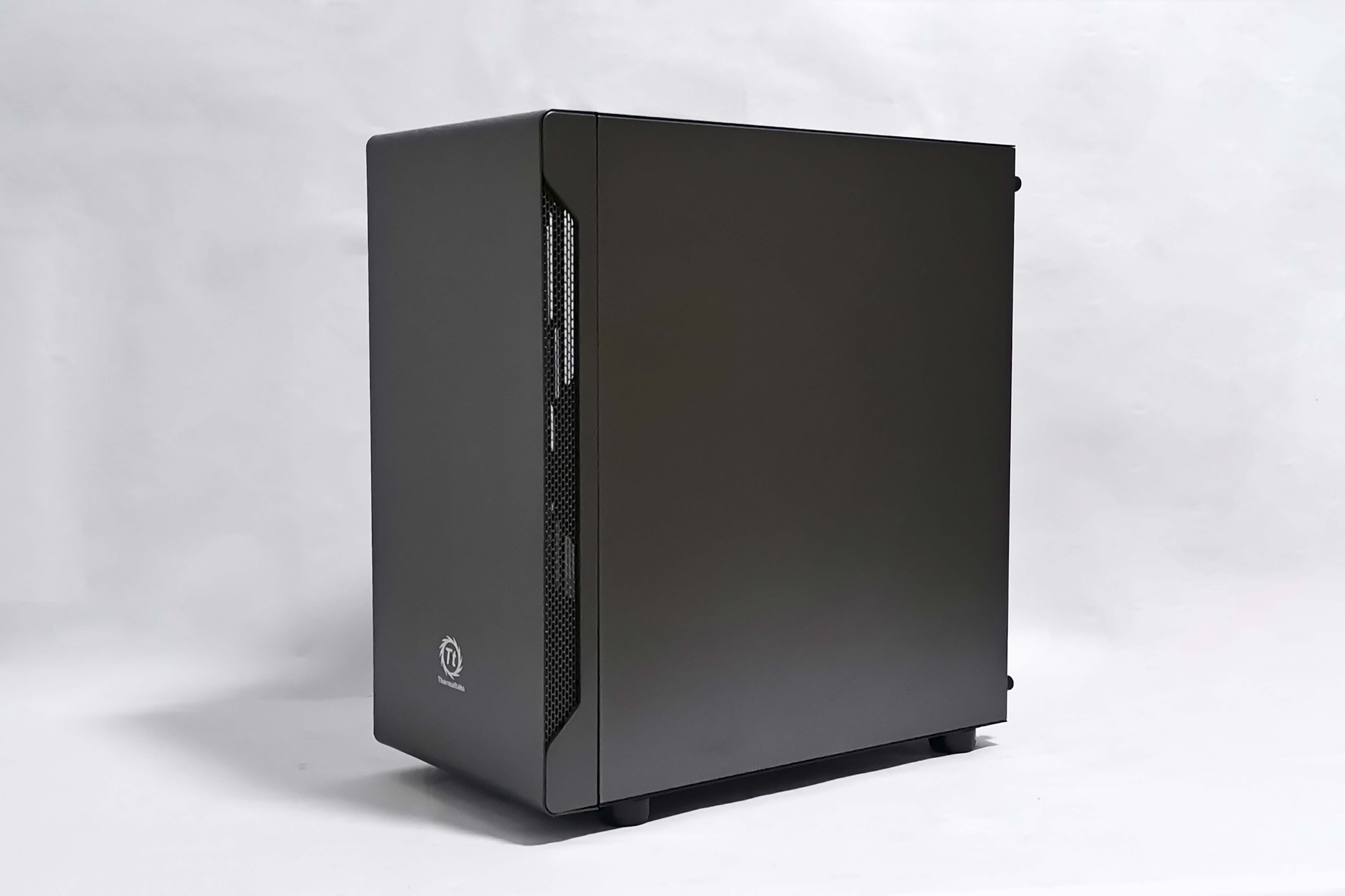

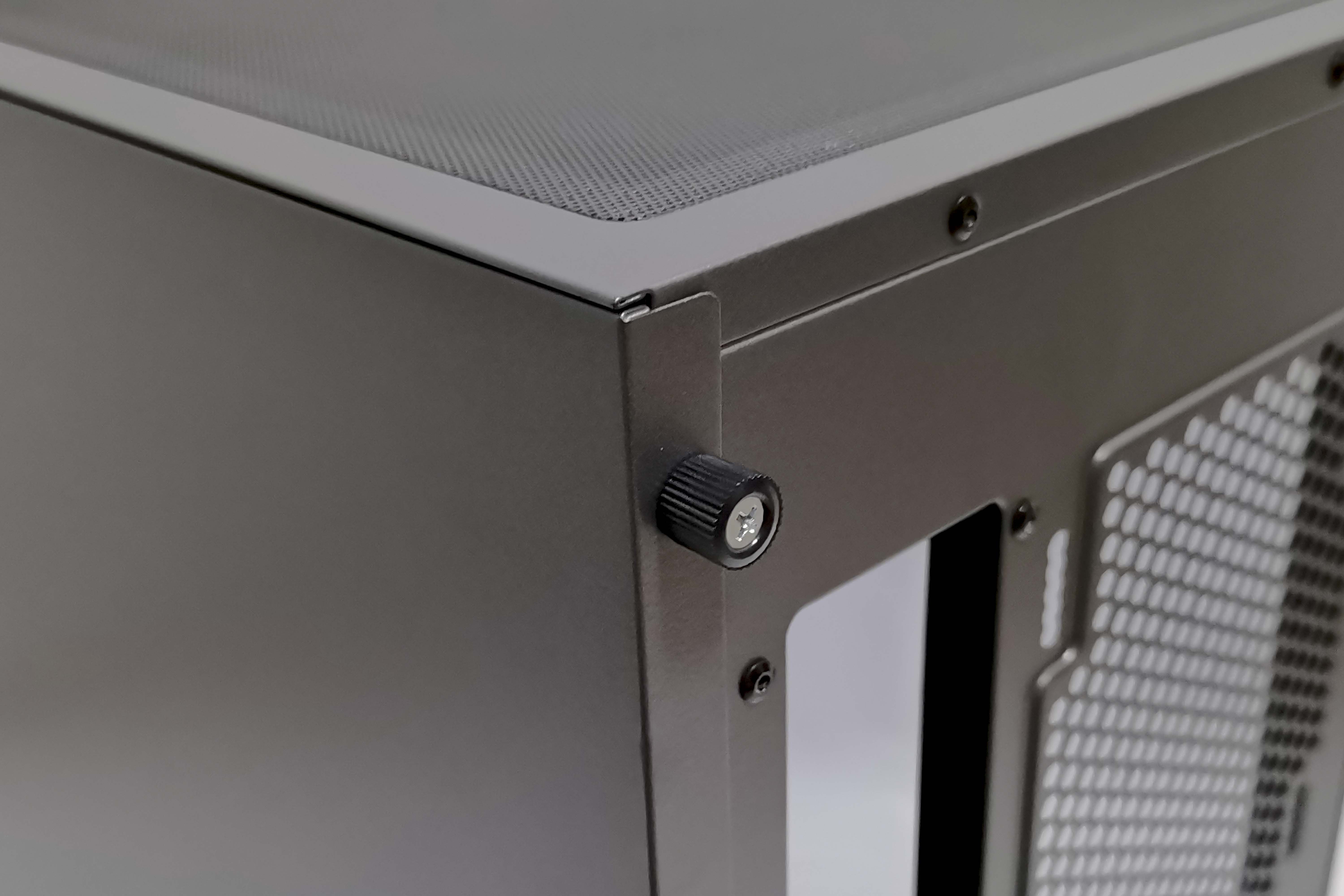

机箱黑灰色的外观,整体简洁大气。整体尺寸是406mm×220mm×440mm,0.5mm的SPCC钢材。边缘位置都做了打磨处理,从质感而言是200元以内做工很不错的产品了。

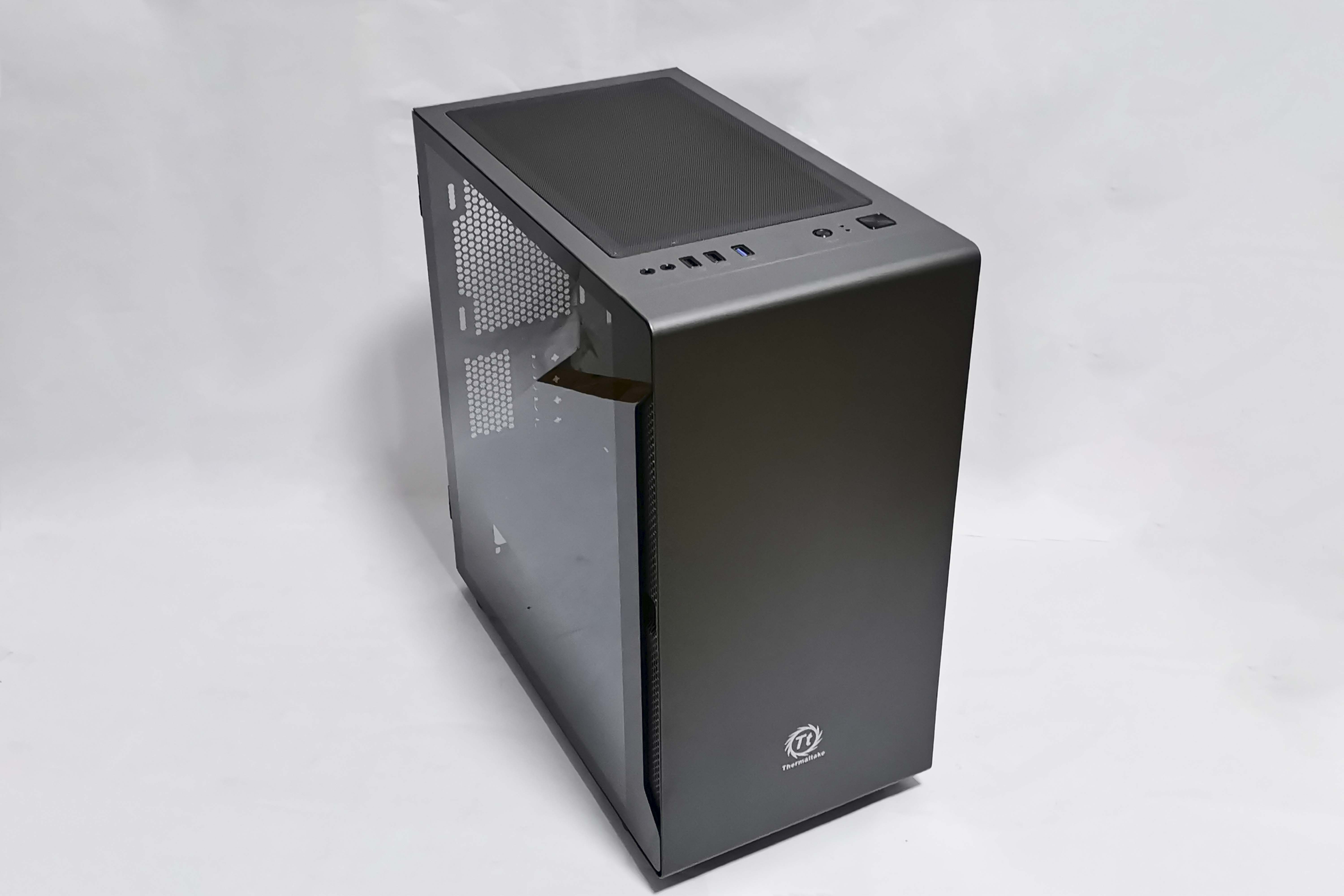

顶部是前置IO面板,有常规的电源键和重启键,另外还有usb 2.0、usb3.0、麦克风及耳机接口。
宽广支架的原因,顶部支持2×200mm的风扇,散热性能是MATX机箱的佼佼者。还有磁吸式的防尘网,方便取下清洁。

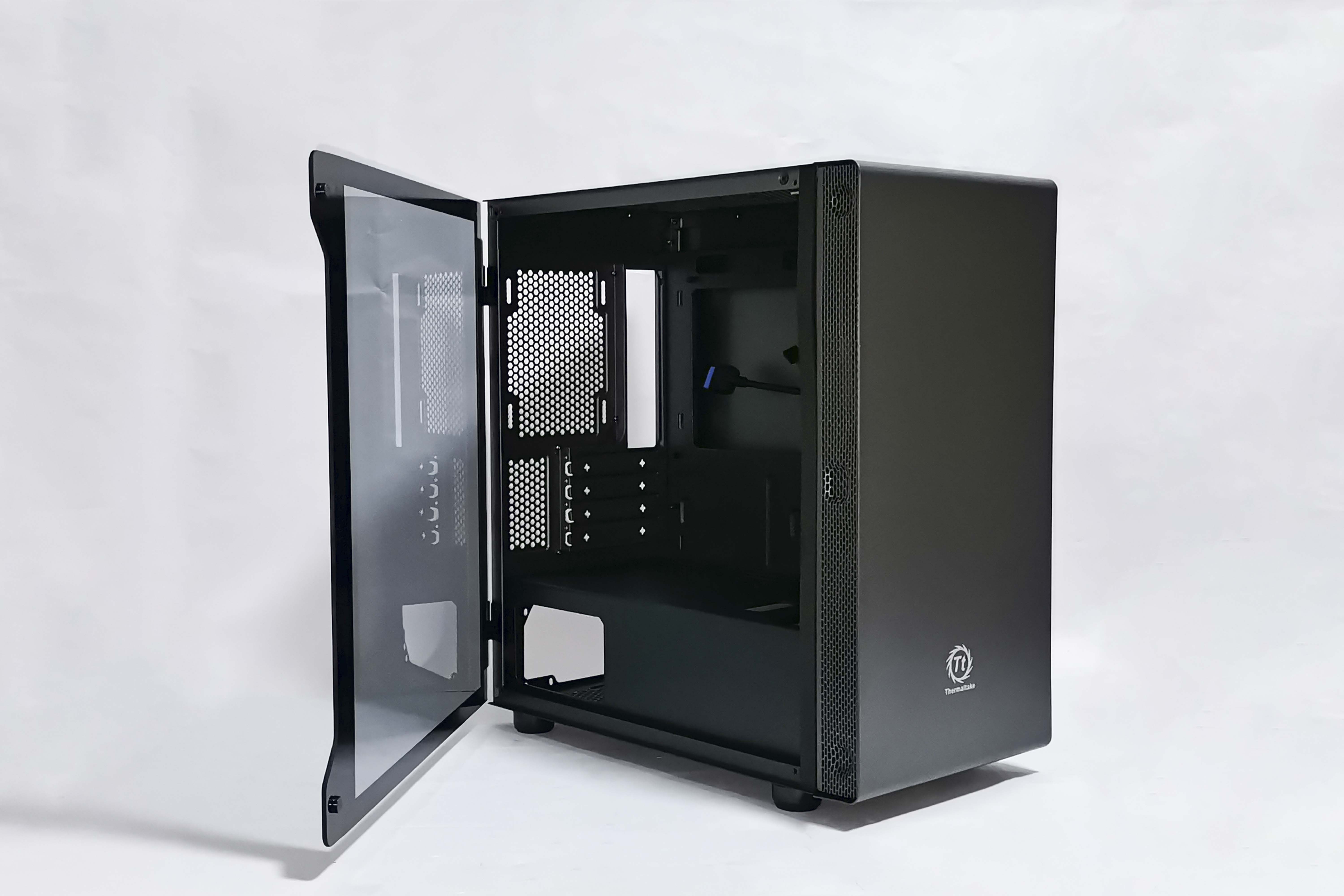

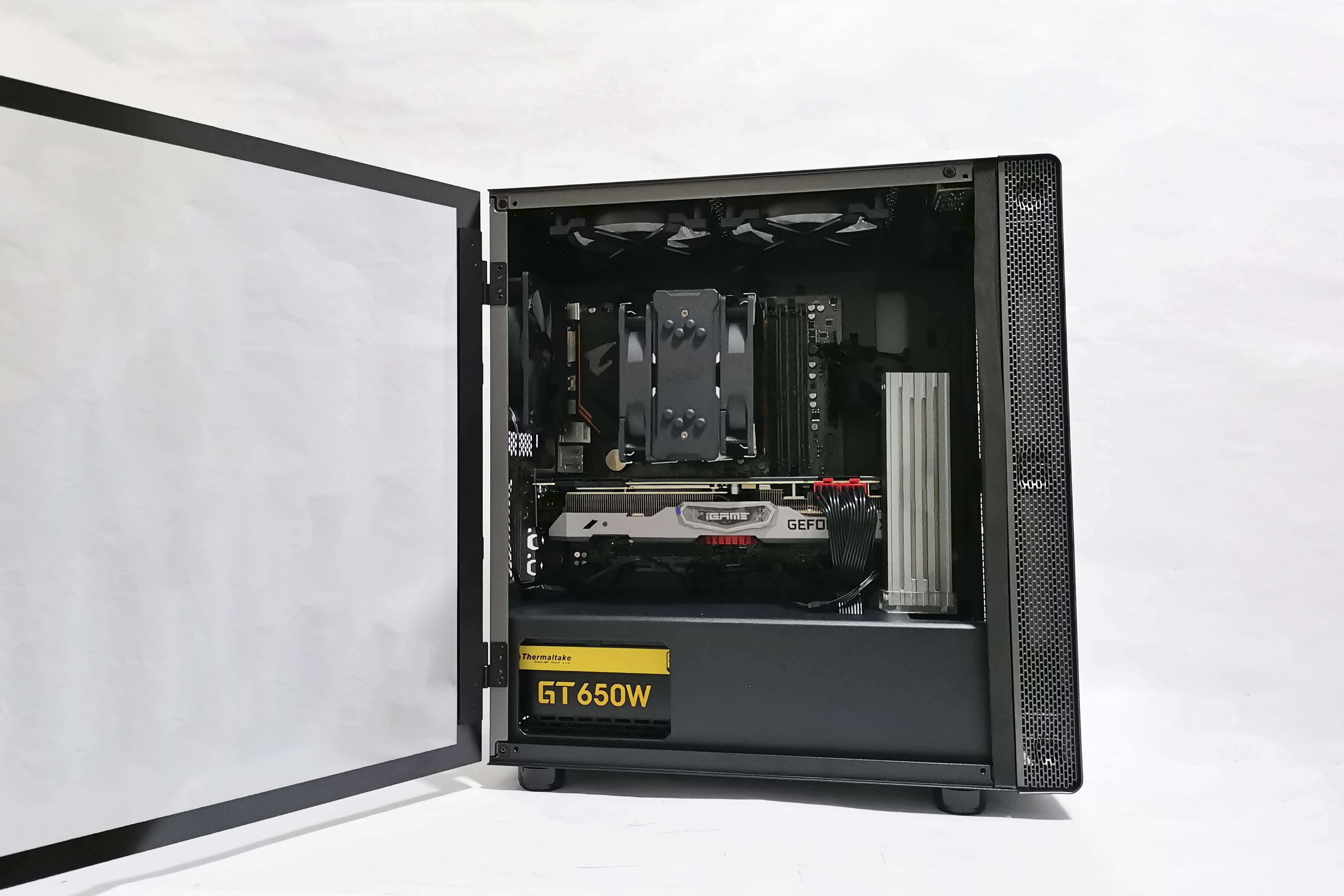

开窗式的侧透钢化玻璃面板,好看之余,还能很方便地进行主机硬件的更改。
磁吸式固定,不必拧螺丝。在面板边缘是有凹槽的,方便开启的时候手能捏住侧透面板。边缘还有海绵减震条,不必担心关闭侧透面板时太用力震坏侧透面板。

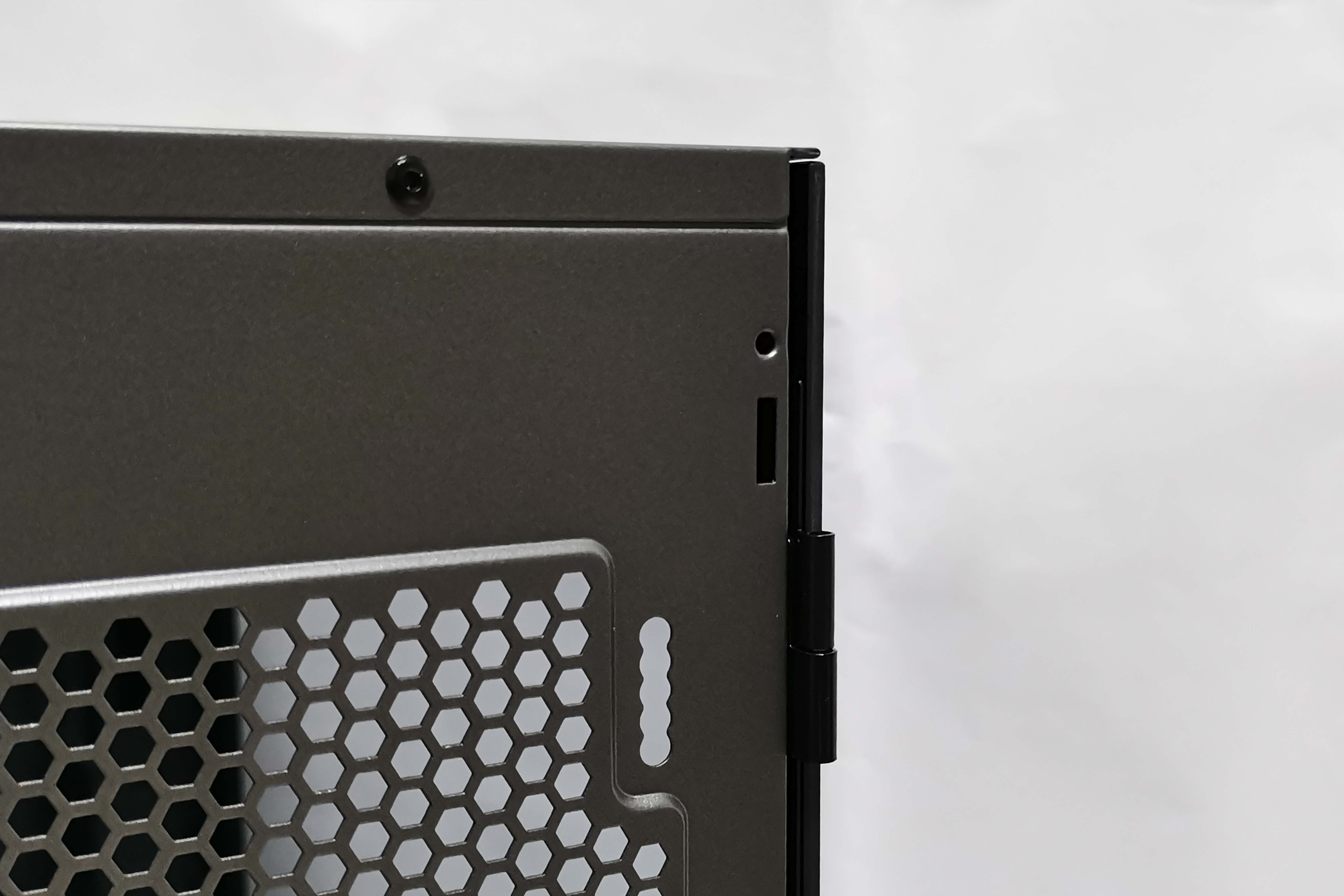

转轴式设计,带有加固板进行加固防护。
当侧透面板开启超过90度的时候,只要轻轻往上提,就能将整个面板取下。

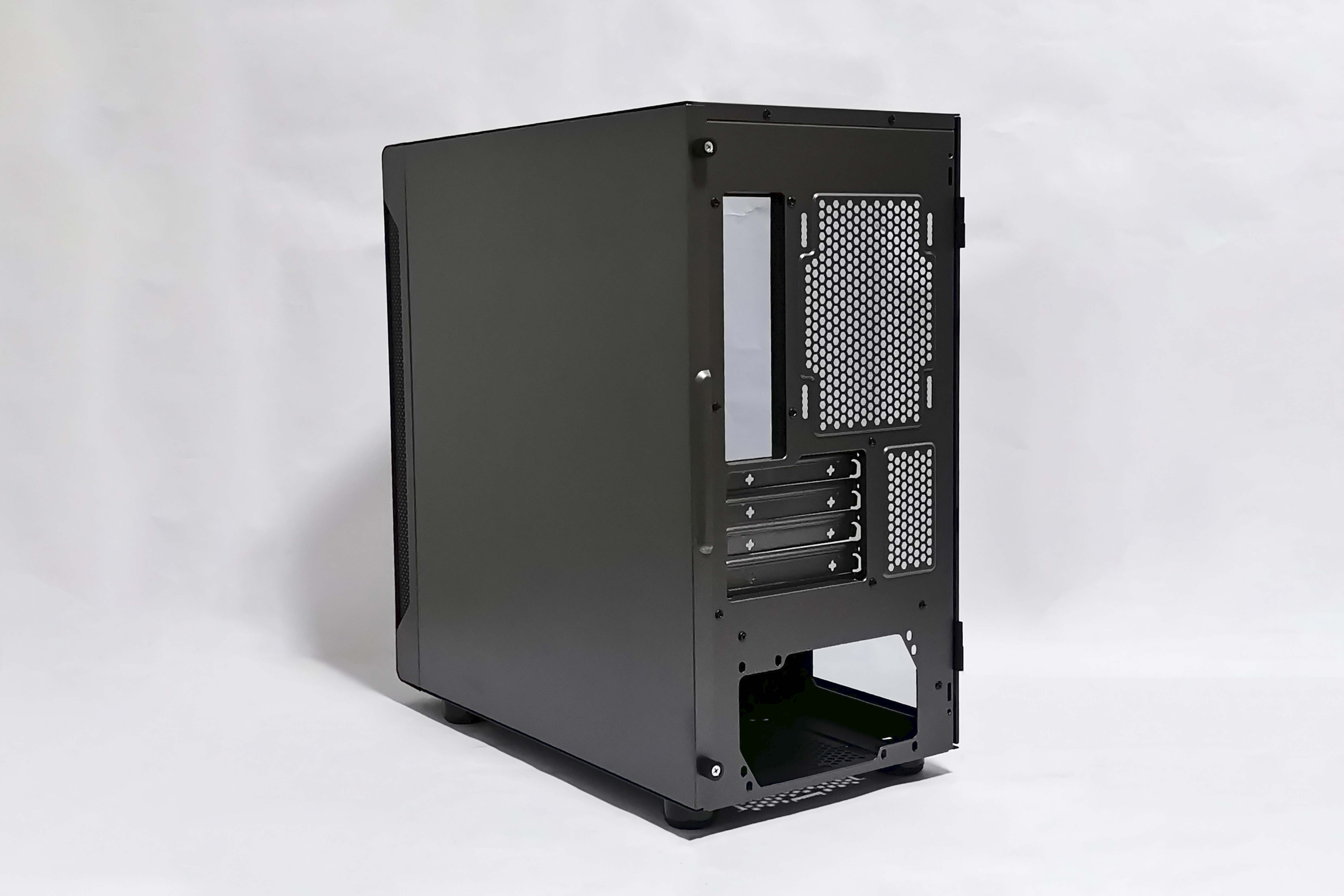

背部是标准MATX机箱设计,4条PCIE设备口和一个120风扇孔。
下置式独立电源仓设计,支持ATX和MATX电源。
电源仓是右侧透孔的,美观又利于散热。

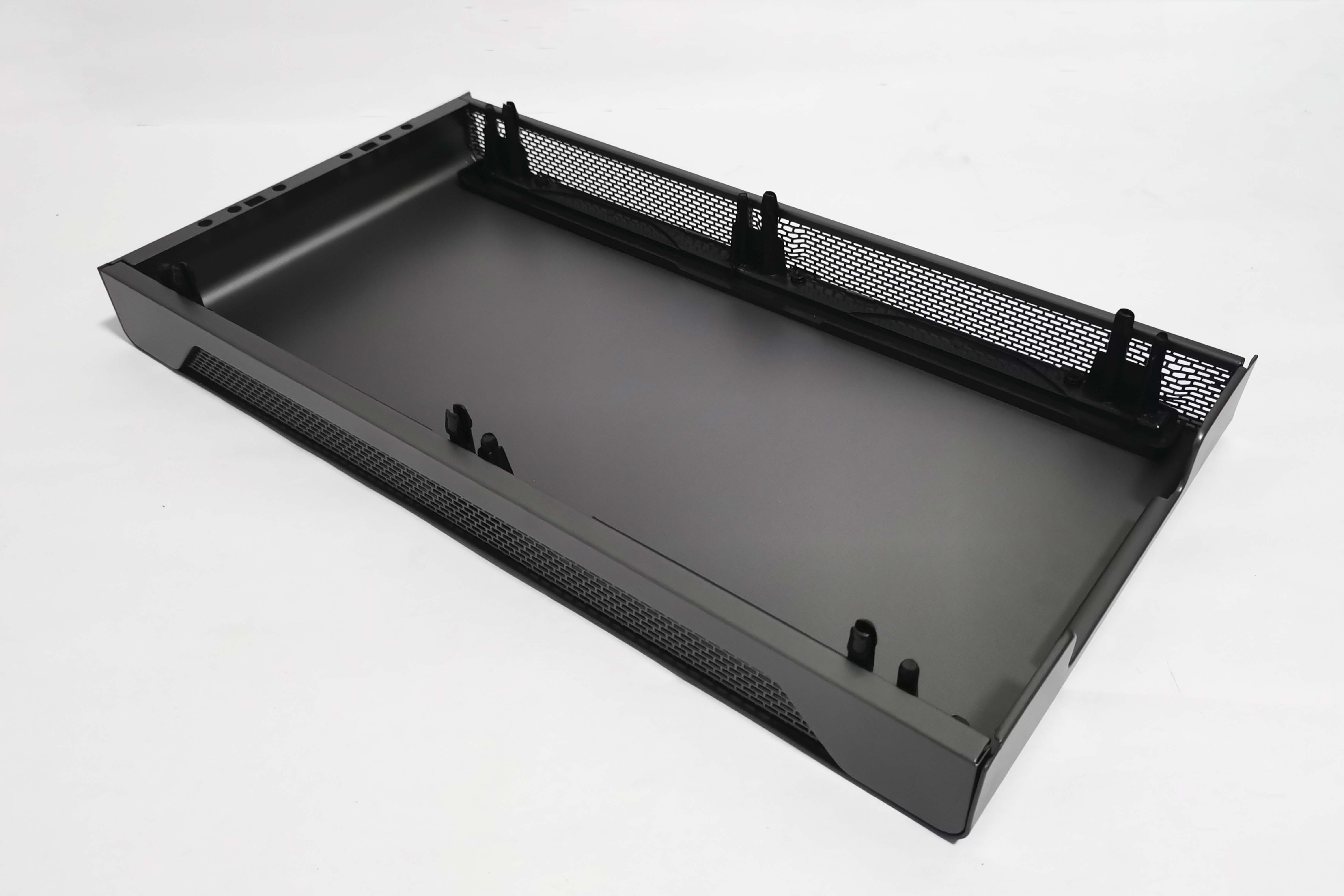

拆掉背板后,能看到电源仓位置非常宽裕,很适合线材的收纳。底部有散热网,以及减震的海绵垫。

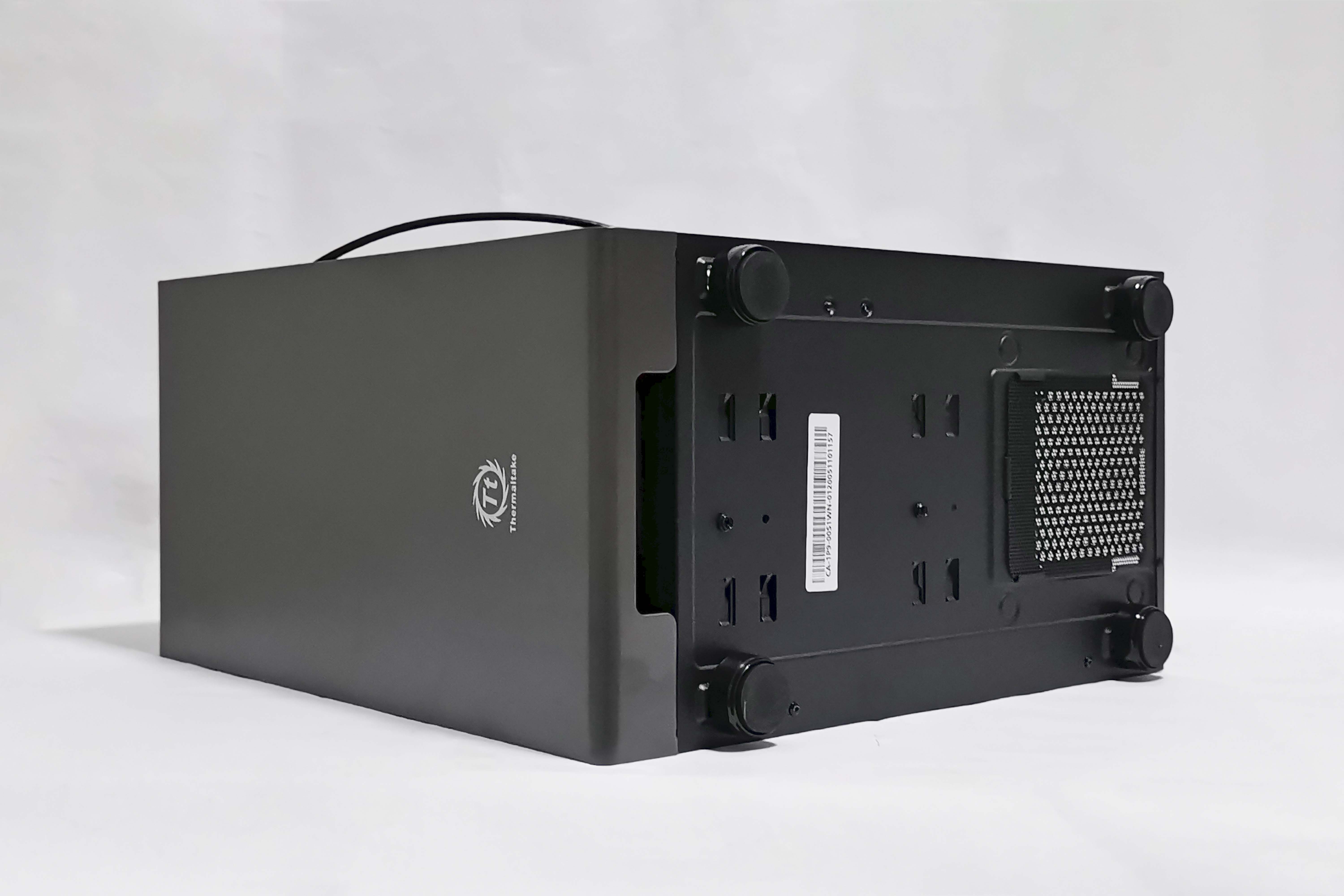

底部是四个圆形脚撑,带有缓冲海绵垫。脚撑是可以扭动调节高度的,能进行小范围的调平。
电源仓散热孔也有防尘滤网,还是双层设计的。

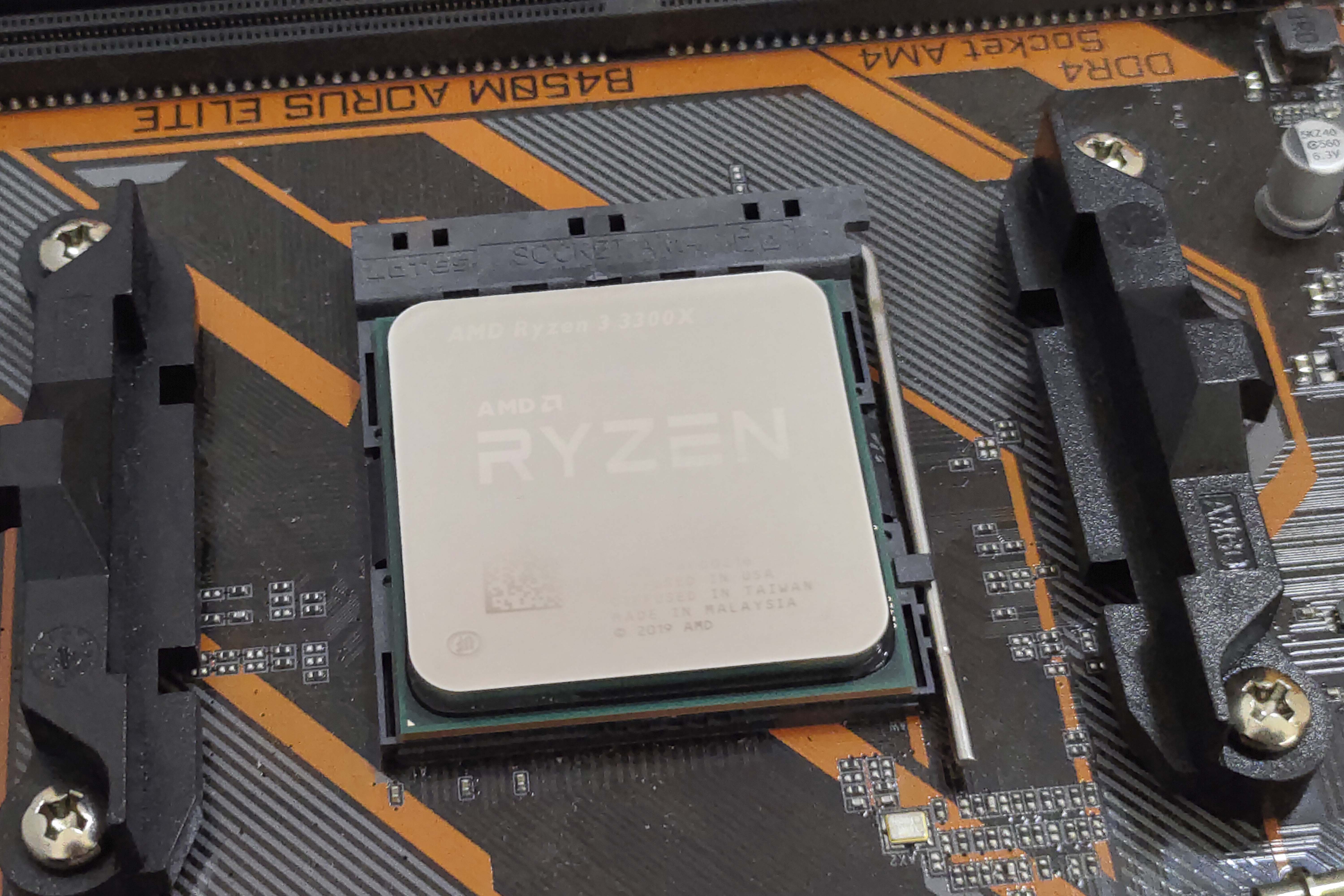

进行安装的是AMD 3300x搭配技嘉B450 Aorus Elite小小雕主板,散热器选用了九州风神的400EX玄冰双刃黑化版。

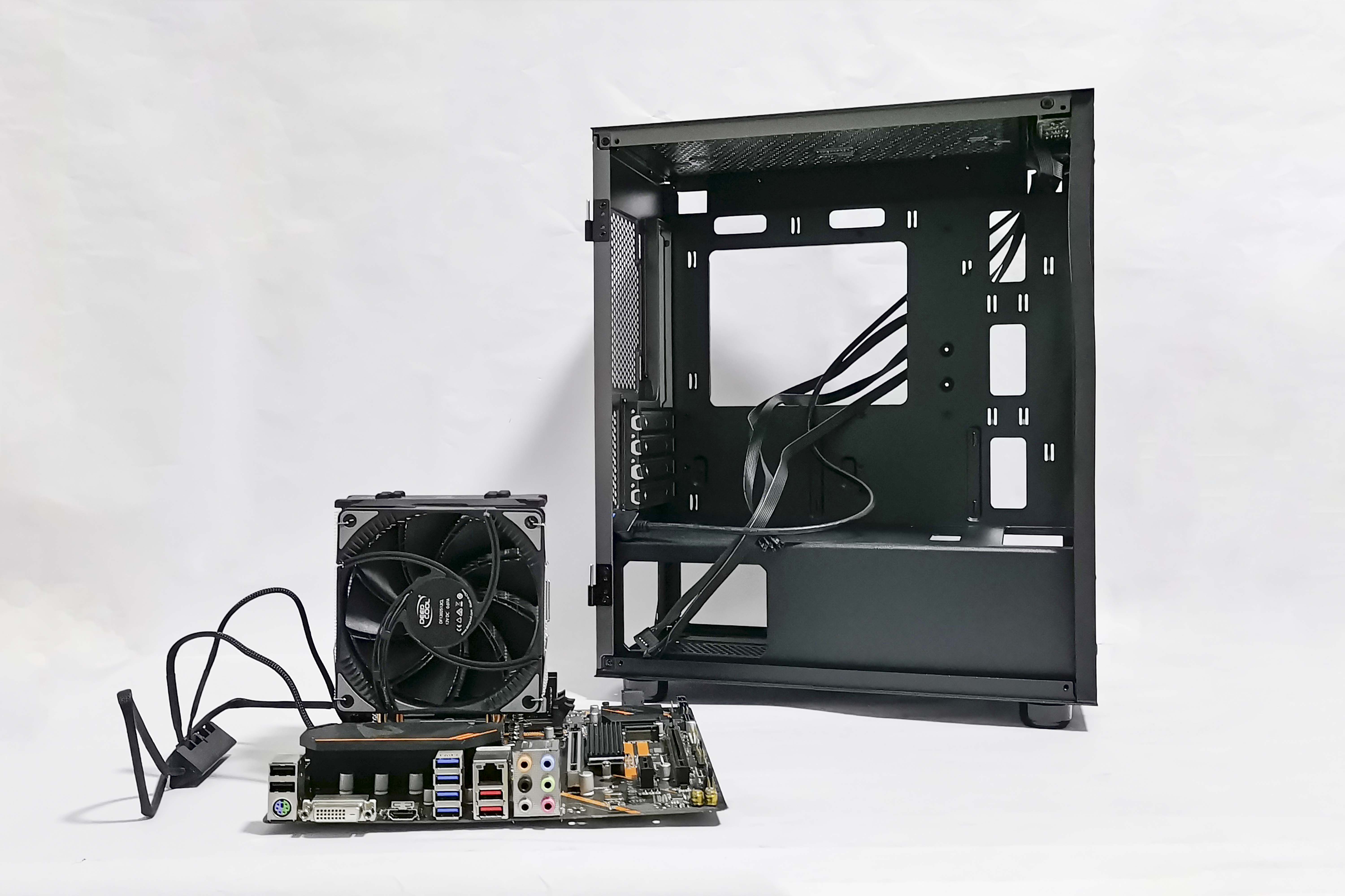

安装三大件之前,先安装上了后背以及顶部的风扇。
机箱兼容MATX和ITX主板,内部铜柱厂商已经预先安装后,塞入硬件的三大件拧紧螺丝即可。
机箱上有各种开孔,走线非常的方便。

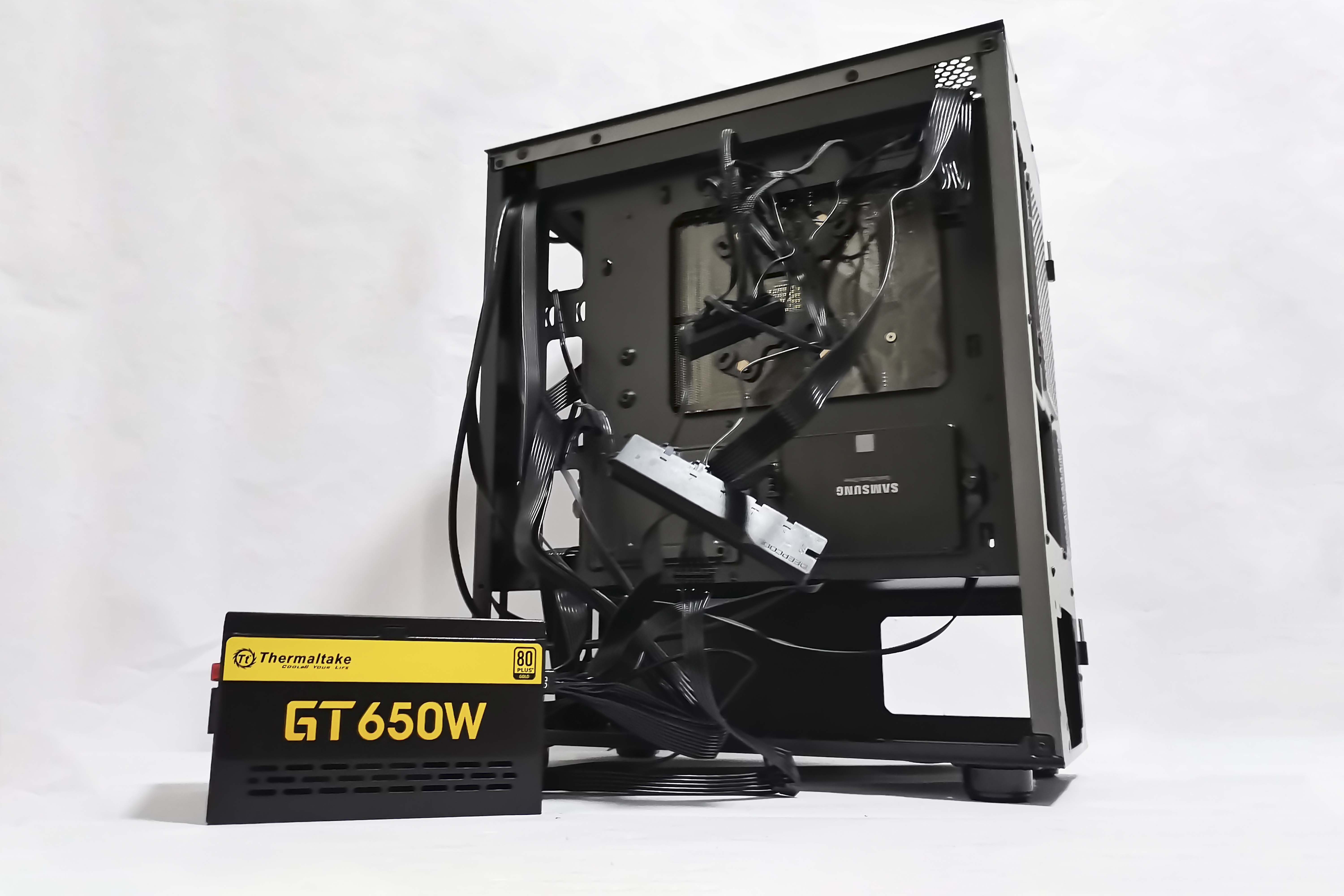

全模组电源的安装我习惯是先接上线,在塞进去。
对于线材的整理我真的是尽力了,只能是这么混乱了。

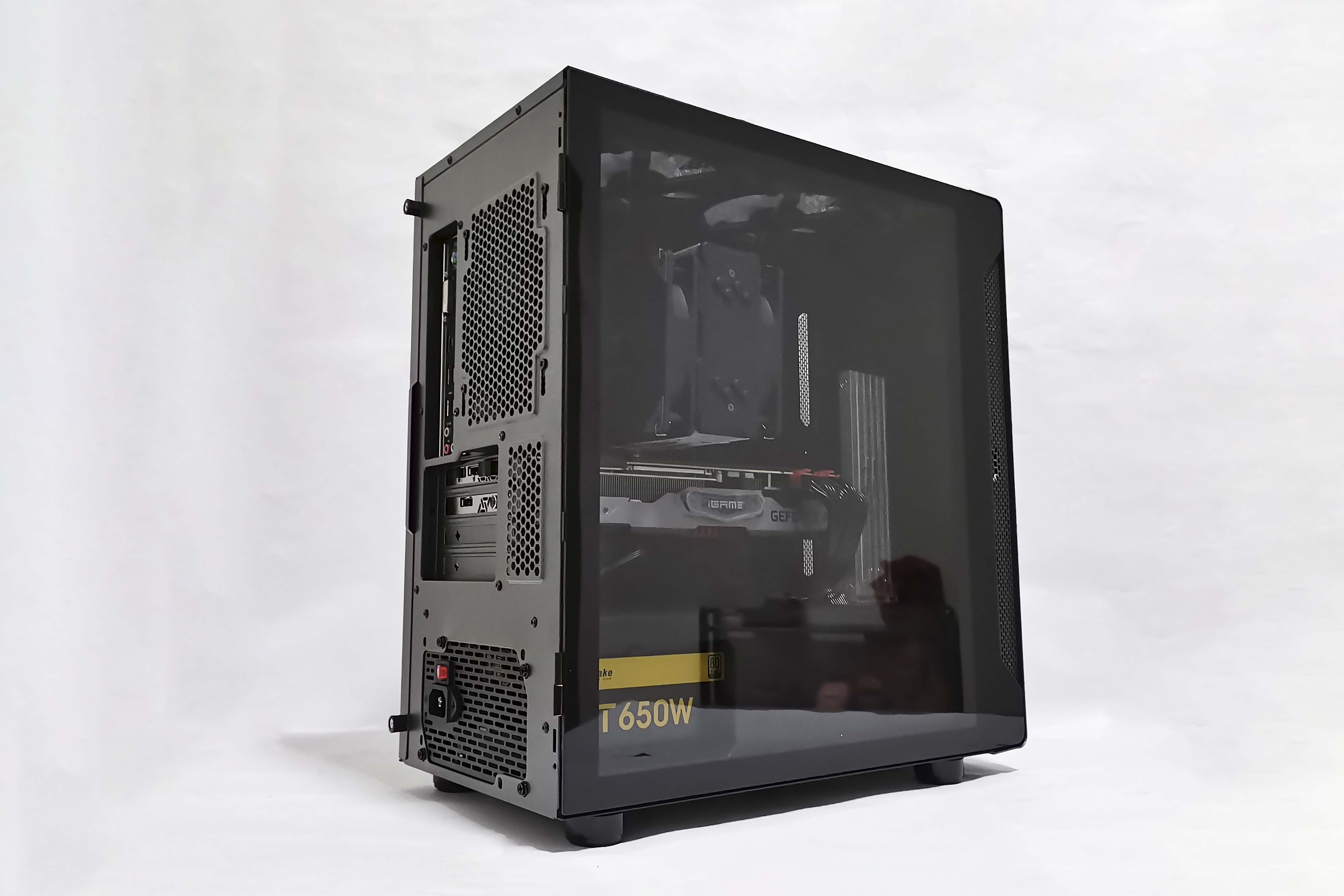

尝试下高性能显卡加低端处理器的搭配,显卡使用了七彩虹RTX2080 super AD OC版显卡。
3风扇显卡也能塞进去,机箱的设计很巧妙了。
3风扇的显卡还是比较重的,为了不让显卡变形,使用支架支撑一下比较好。
盖上钢化玻璃侧板,至此主机的安装算是完成了。

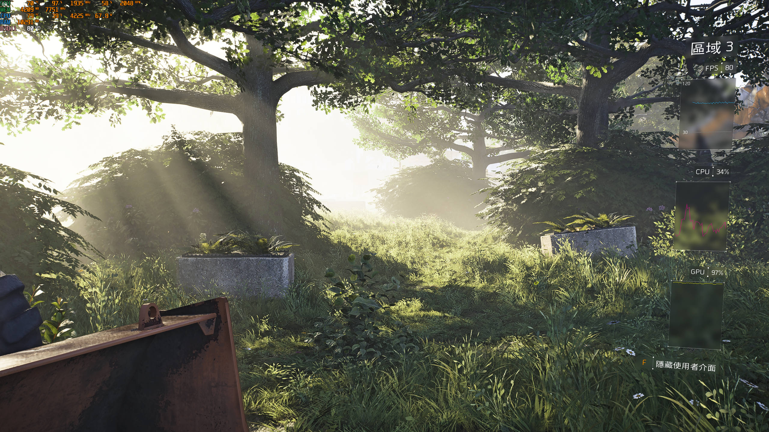

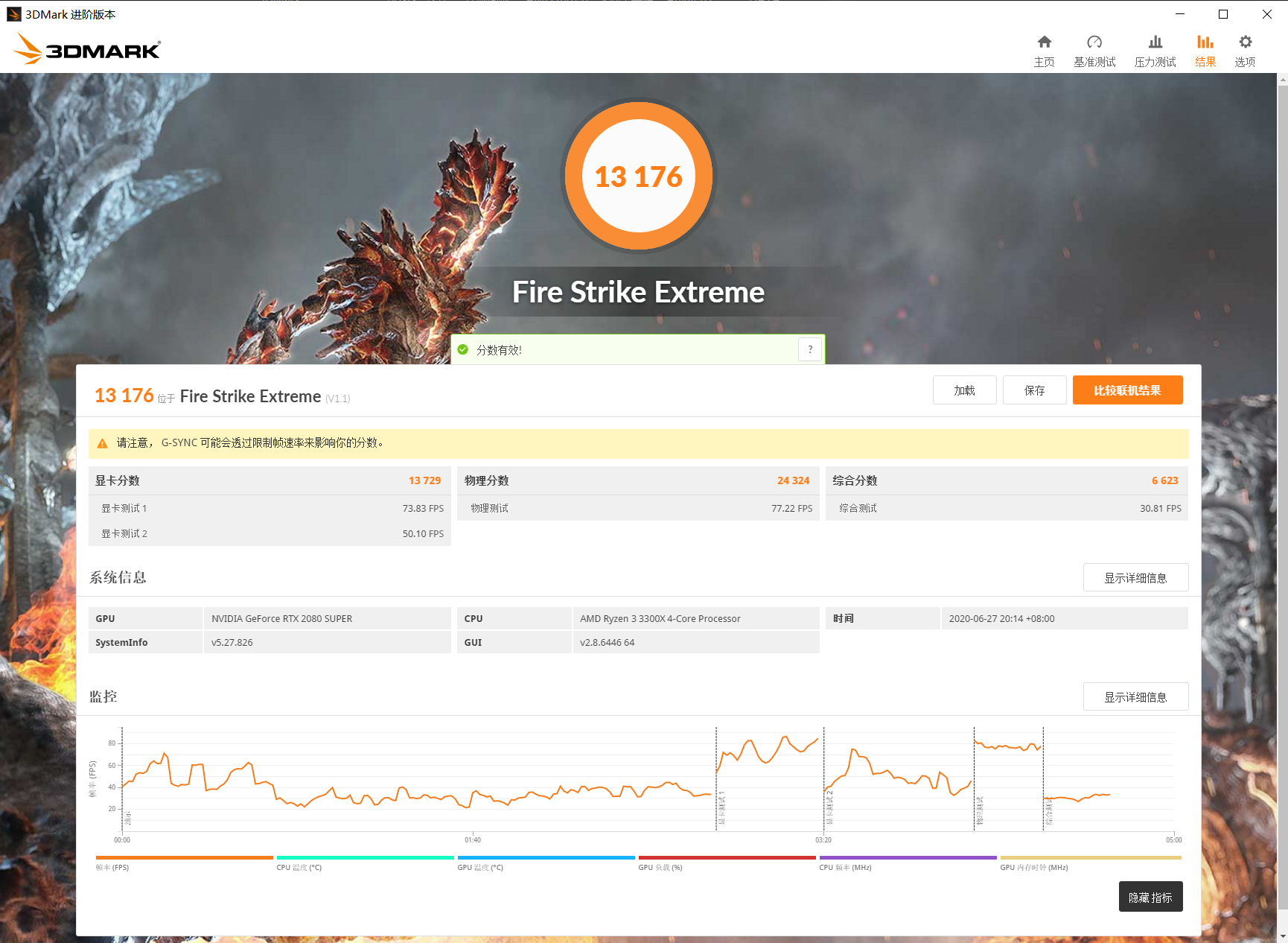

实际跑分结果如图所示,显卡跑分并没有被3300x拖累。七彩虹RTX2080s能在Fire Strike Extreme跑出13176的分数,是RTX2080s显卡的平均水平。
游戏实测方面,全境封锁2测试结果显示,处理器的占用率还不到50%,倒是显卡的占用率去到了95%。说明新游戏来说,瓶颈完全不在于处理器,而是显卡。娱乐的话,低U高显完全是可行的。
温度方面cpu和gpu一般都在70度左右。

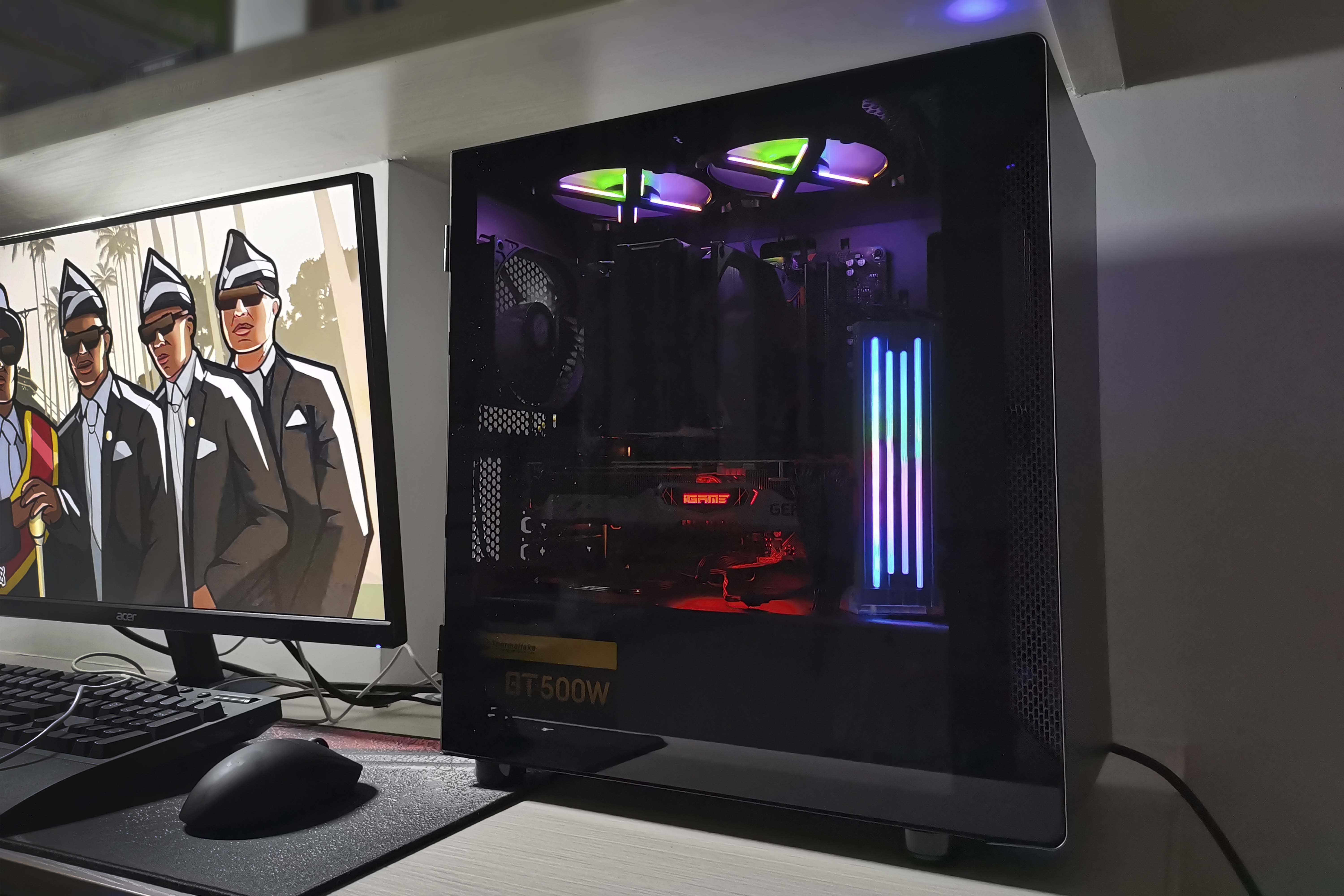

硬件性能的发挥和机箱风道也有很大关系,TT启航者A1机箱的风扇位置合理,能做到最高效的“前进后、上出”风道设计。

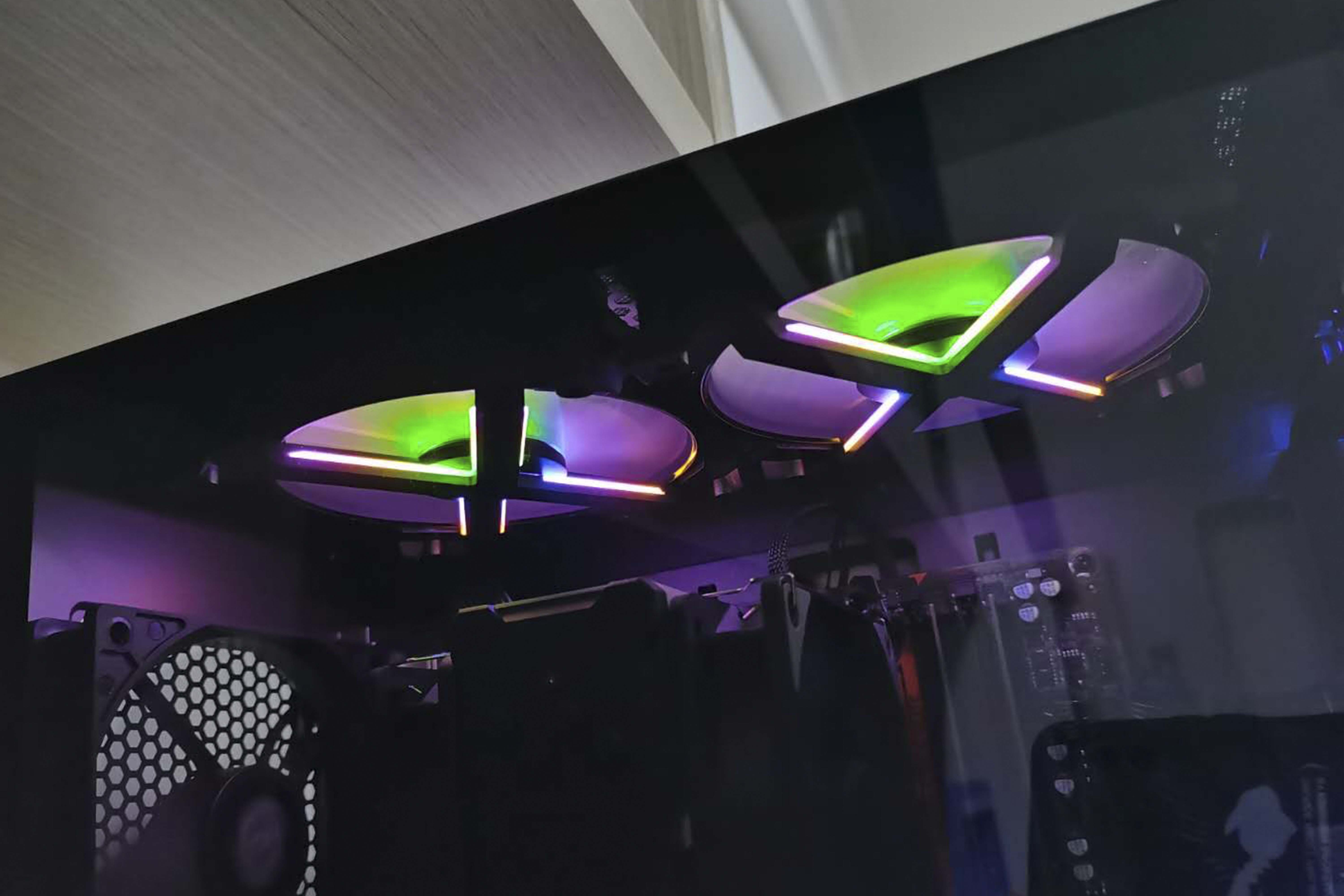

RGB灯从上往下照,更自然不突兀。
机箱内部积热严重的时候,还能很方便地打开侧透面板,手动加快机箱内部散热。

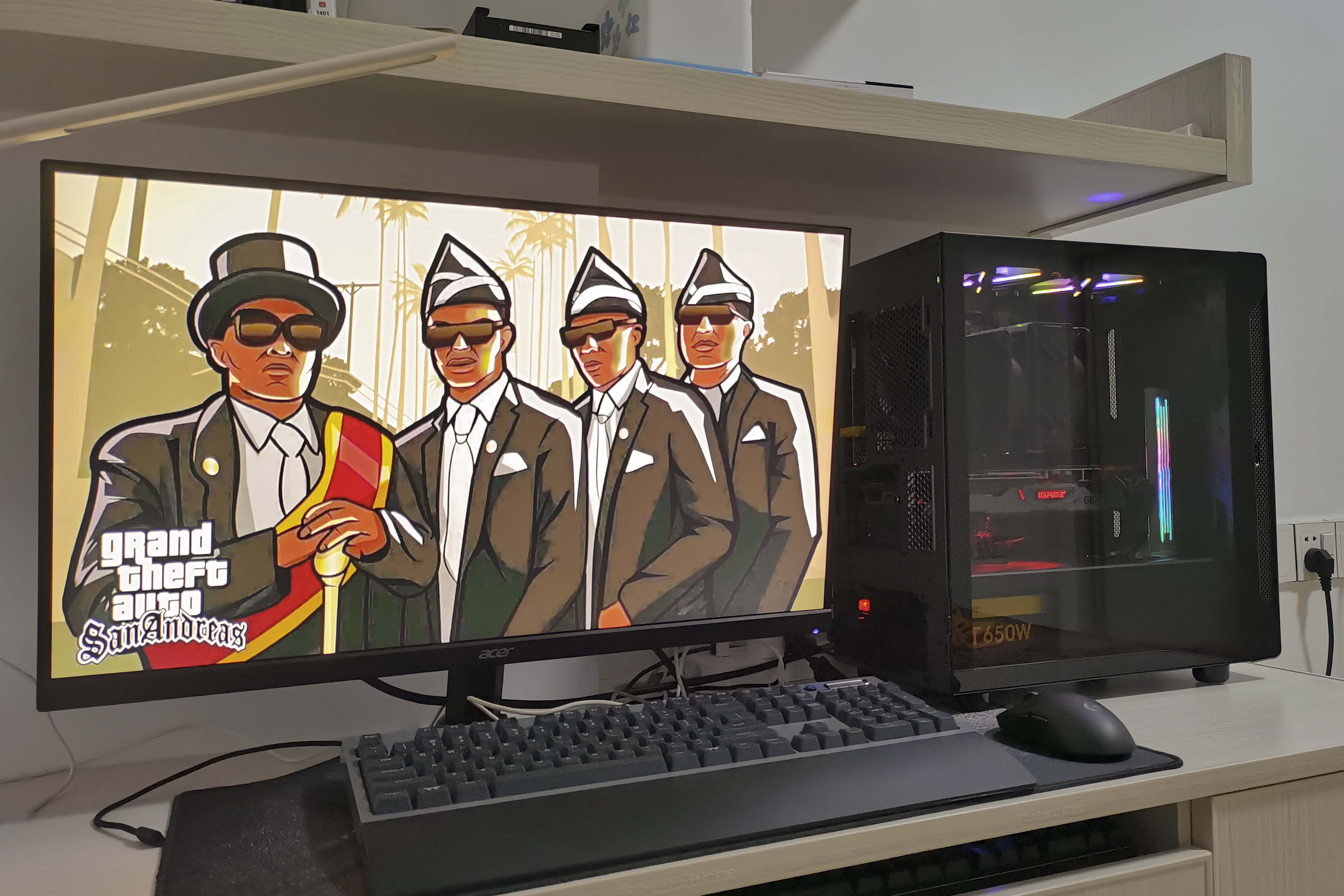

即使是钢化玻璃侧透面板的外观,TT启航者A1机箱也很大气,不会花里胡哨,作为HTPC摆放在客厅非常合适。设计合理,空间大。走线开孔多,理线方便。能安装200mm大风扇,散热性能强。侧开面板,使用方便。总的来说,在200元以内是一款性价比不错的机箱。
