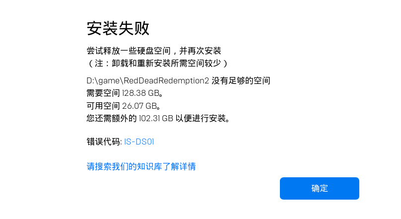

最近E宝(epic) 折扣力度确实不错,忍不住入手了几个游戏,买的战地2042、大表哥2、赛博朋克2077,不过随之而来的是硬盘容量告急了。
此前用的512GB+1T的 PCIE3.0 NVMe M.2 SSD 固态硬盘,一个大表哥就差不多需要200GB的空间,再随便两个游戏就塞满了,而我日常还要在这里存写图片和视频,已经完全不够用了。

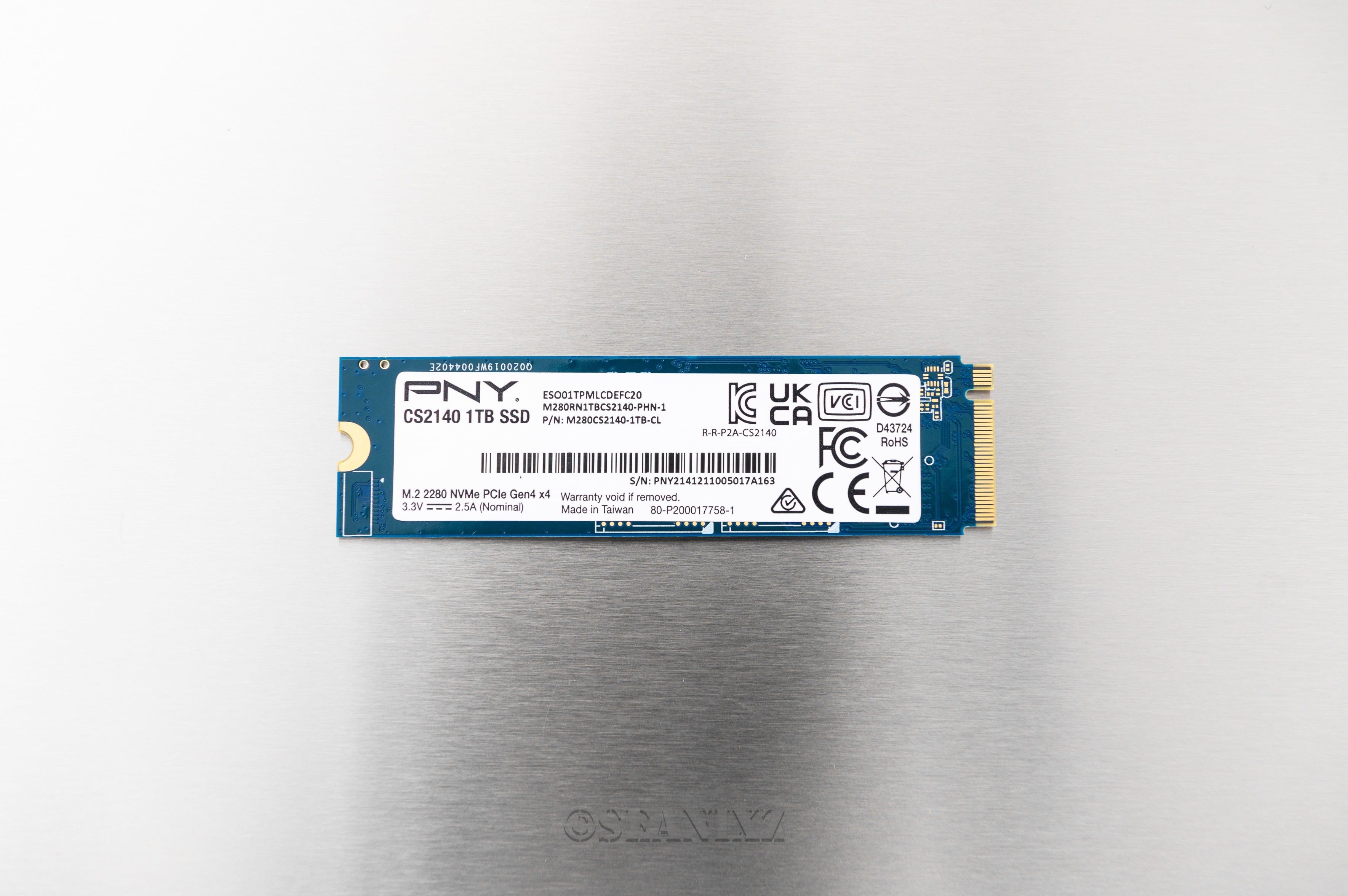

背面标注了参数:容量1TB,工作温度0-70℃,平均150万小时的无故障时间 5年固保,寿命参数不错,日常读写强度不是很高的情况下寿命预期基本在5-8年之间,足够涵盖电脑的整个生命周期了。
盘面为无马甲单面颗粒配置,对散热比较友好,2280的规格也适合放在笔记本里使用,如今的轻薄本大部分已经取消了SATA SSD硬盘位置,M.2固态硬盘也是今后的主流尺寸。

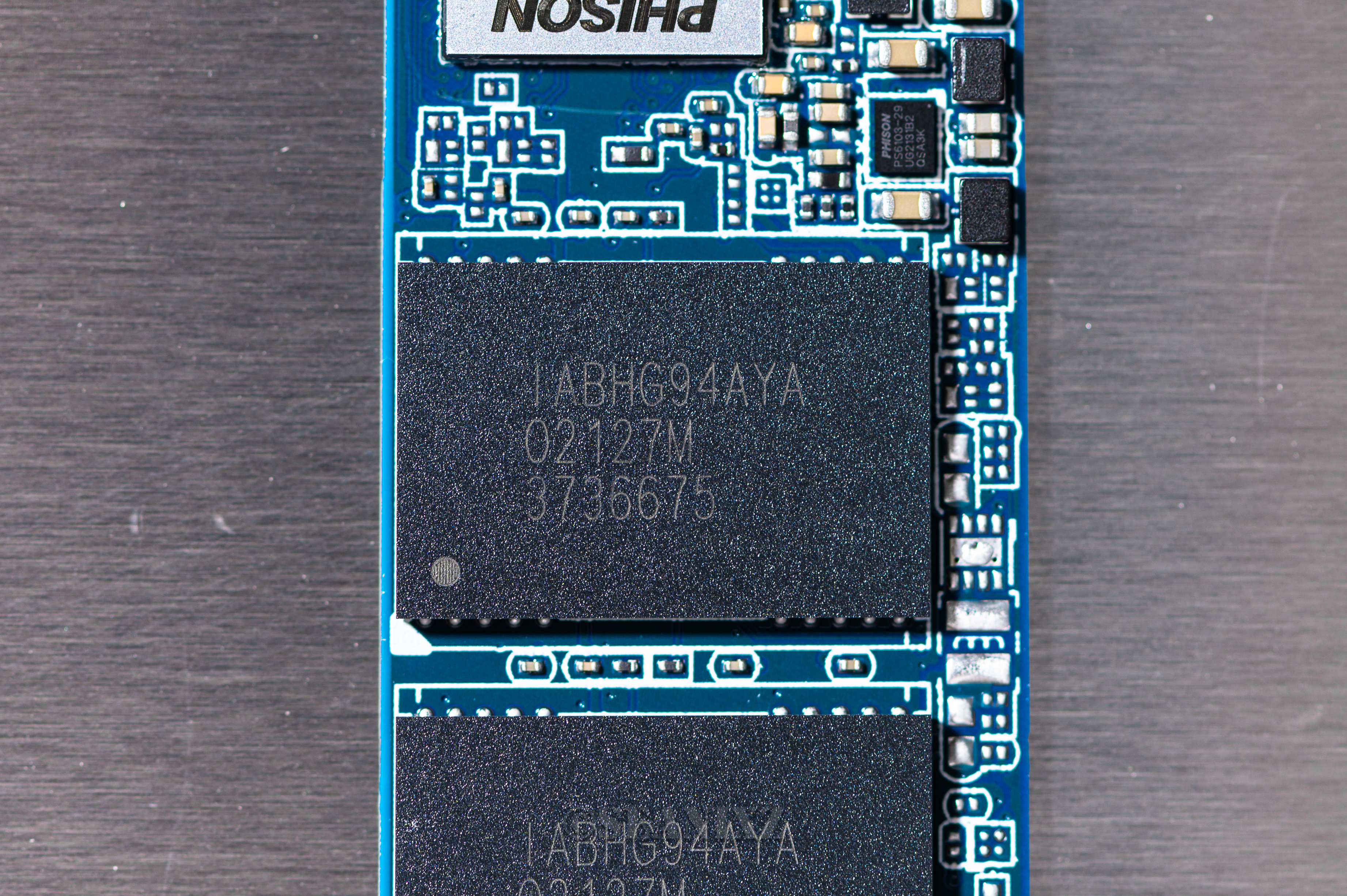

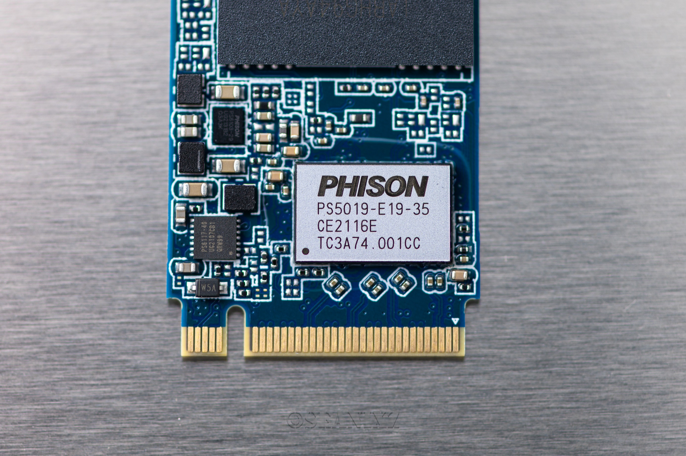

主控为群联的PS5019-E19-35,是高端版本 PS5016-E16的四通道简化版,支持NVMe v1.4、PCIe 4.0x4有更低的能效比和发热量,而且不再需要额外的缓存,精简了配置提升了性能和稳定性。
闪存为镁光编号为IABHG94AYA 3D NAND TLC颗粒,单粒容量500GB,两粒组成了1TB的容量,1TB也是目前速度表现合适,性价比较高的版本了。

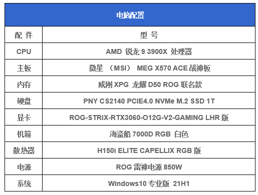

测试平台如图。

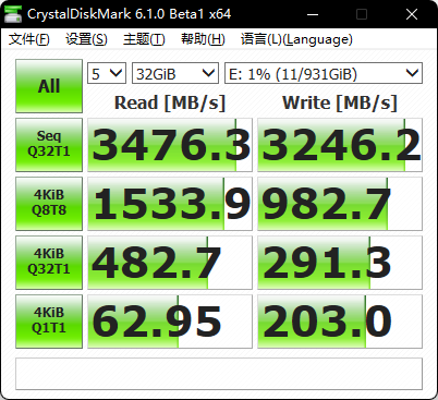

CrystalDiskMark测试
CrystalDiskMark(简称CDM)是测试硬盘或者存储设备的小巧工具,测试存储设备大小和测试数次都可以选择。测试项目里分为,持续传输率测试,随机512KB传输率测试,随机4KB测试,随机4KB QD32(队列深度32)测试。
在CrystalDiskMark 1G文件测试中时持续读写速度为3476.3MB/s、3246.2MB/s,比官方标注的3600MB/s稍低,4K读写的表现也不错。

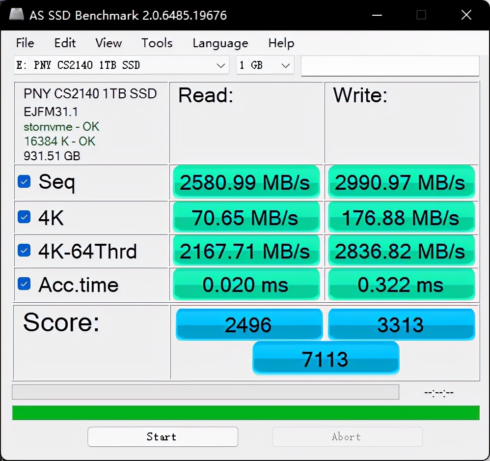

AS SSD Benchmark测试
AS SSD Benchmark专业针对SSD的基准性能测试,测试内容比较全面,包括了顺序读写(Seq) 、4K随机读写(4K)、64线程4K读写(4K-64Thrd)、寻道时间(Acc.time),还可以检测出SSD的固件算法,是否进行4K对齐等。
在AS SSD Benchmark 1GB文件测试中可以看到顺序读写为2580.99MB/s、2990.97MB/s。依然保持非常高的水准,整体表现不错,不过读取速度比标注的3600MB/s稍低,具体原因未知,可能与软件版本有关,未能高效调用。

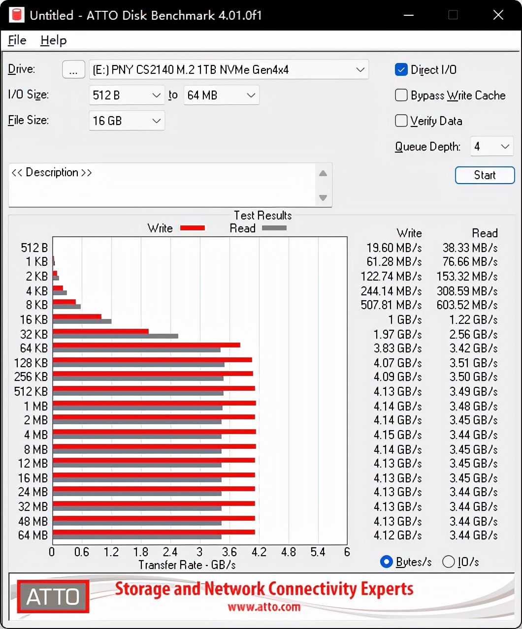

ATTODiskBenchmark
ATTO磁盘基准测试是一款简单易用的磁盘传送速率检测工具,可以用来检测硬盘、U盘、存储卡及其它可移动磁盘的读取及写入速率,该软件使用了不同大小的数据测试包,数据包按0.5K, 1.0K, 2.0K直到到64MB进行分别读写测试,测试完成后数据用柱状图的形式表达出来,很好的说明了文件大小比例不同对磁盘速度的影响。
文件大小16GB
可以看到不同文件大小的读写速率没有突然掉速的情况,可以较好地体现日常文件拷贝时的表现。写入速度在4MB文件大小时达到最高4.15GB/s的速度,读取在64KB文件大小时达到较高速度,最高3.51GB/s,表现比跑分更好一些,甚至能到4.15GB/s的速度,表现不错。

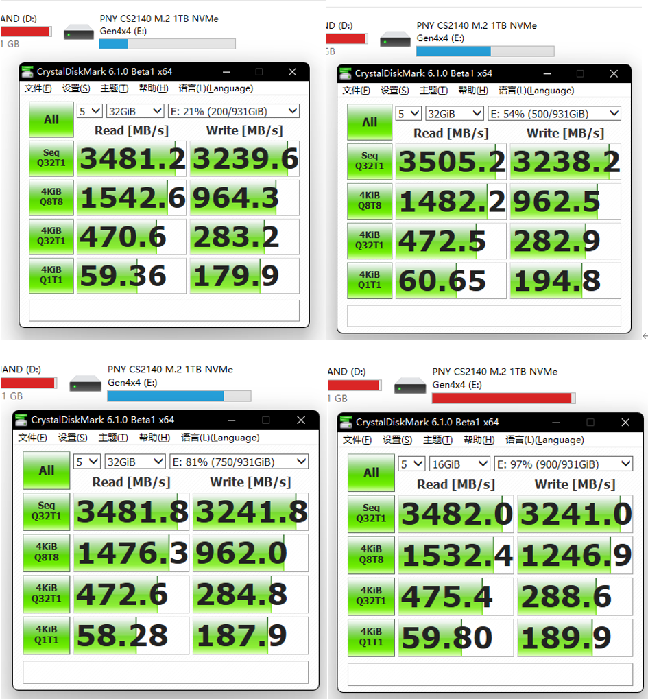

脏盘测试
一些SSD会在存满数据时有降速的情况,与配置有关,这里进行一个不同容量下的速度测试。
实测速度差别不大,属于正常的波动,没有明显的降速情况,用料没有问题。

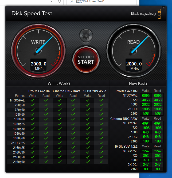

Blackmagic Disk Speed Test
Blackmagic Disk Speed Test可以较好的反映在创作领域的实际表现,让我们对读取速度有一个较为全面的认知。
实测读写速度均为2000MB/s,应该是软件限制了速度,毕竟软件年代久远,2017年的软件也一直没有更新,当年可能没有想过如今存储设备的速度是成倍提升的,结果显然毫无压力,10bitRAW格式文件都是可以顺畅处理的,其实现在应该加入8K文件的相关数据了,这个速度在创作领域毫无压力。

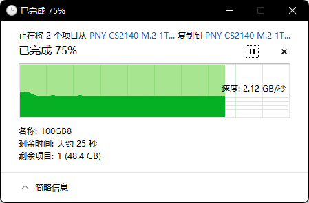

文件拷贝方面,使用单个200GB的文件复制来满载硬盘,总计测试时间3分钟,速度平稳,没有波动,没有触发降速保护,表现稳定。

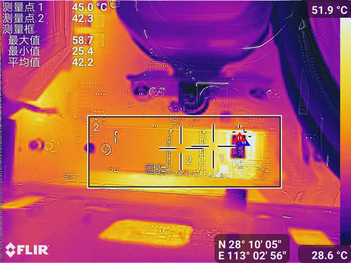

高速盘温度是比较大的问题,相同速度下PCIE3.0的盘温度非常暴躁,此前有在测试过程中遇到高温掉速的情况,很多厂商会在大多数高速盘上单独加散热器,PNY这款并没有加散热器,显然对温度表现还是比较有信心的,所以做个满载测试看看温度表现。
室温20℃,芯片位置最高温58.7℃,闪存颗粒温度42-45℃,温度可以说很低了。
软件监测温度也仅54℃,温度控制不错,裸盘放在笔记本中使用也无须担心温度问题。
