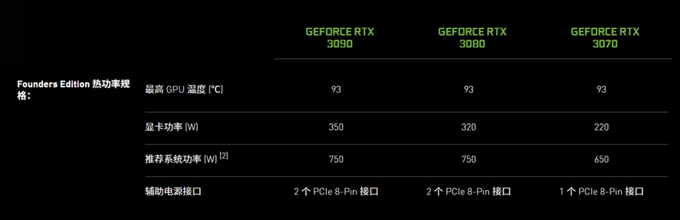

相信RTX3080出来后一定会带动大功率电源的销量,根据老黄官方说法,RTX3070、RTX3080建议750W以上电源;RTX3090建议850W以上电源,若有超频需求请务必留有足够冗余,电源瓦数不足可能会造成其他硬件损坏,如何选择电源一定是整套装机过程中最重要的环节。
这么看来以后电源选择逐渐会从750W起步(电表倒转),因此艾伦这里使用的电源型号是鑫谷昆仑750W全模金牌

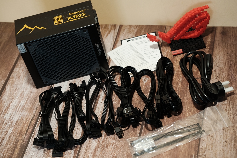

昆仑是鑫谷的旗舰系列型号,单独设计的包装确实很有特色,黑色包装盒正面中心处有个烫金昆仑标识,正面空余部分使用书法及昆仑山绘画装饰,黑金双色很简约,细看却不简单。背面有一条腰线展示电源品牌、型号、金牌认证等等参数。
取出包装后全家福

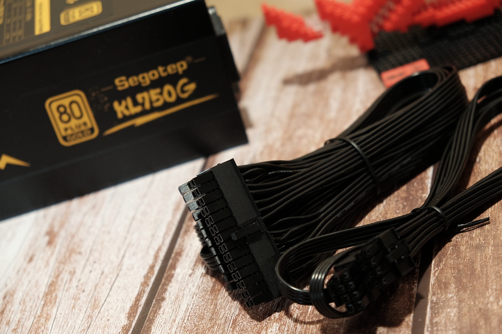

模组线为全黑扁平化设计,颜值加分不少,CPU线材长度达到70CM,主板线材60CM,即便全塔机箱也能走背线

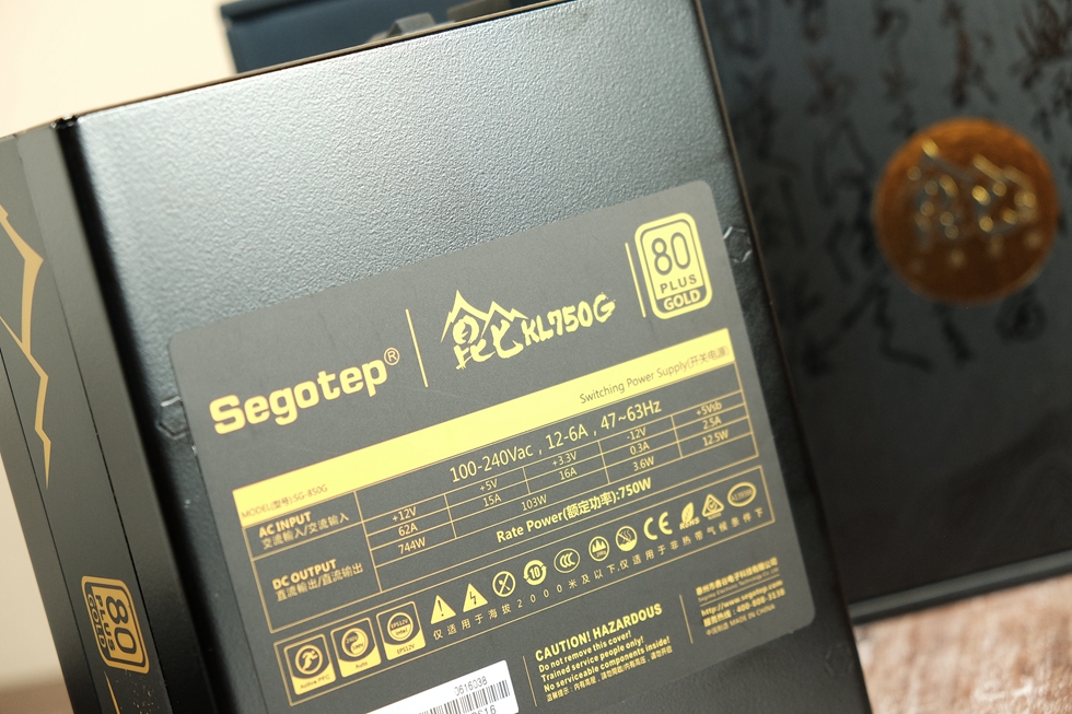

具体型号为鑫谷昆仑KL750G,通过80PLUS金牌认证,根据电源本体上的参数来看,交流输入范围100-240V,输出端+12V最大输出功率为744W,带动默认状况下的10900K+RTX3080完全没问题。
模组端口方面,PCI-E及CPU都提供了2组8PIN输出口,即可支持硬件段两组显卡8+8PIN及两组CPU 8PIN,能够满足现在市面上大部分消费级中高端配置。

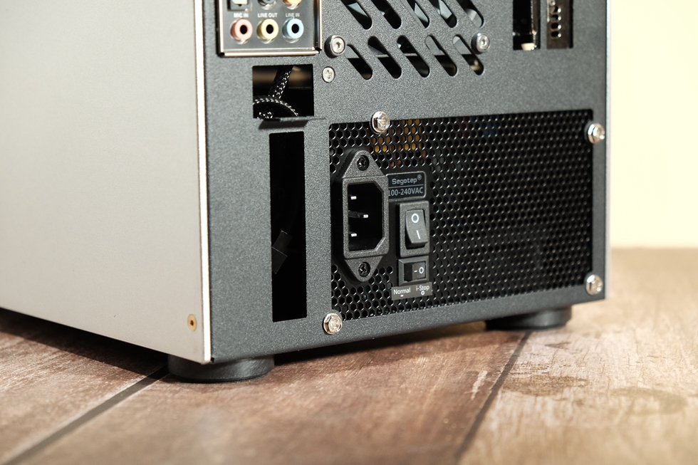

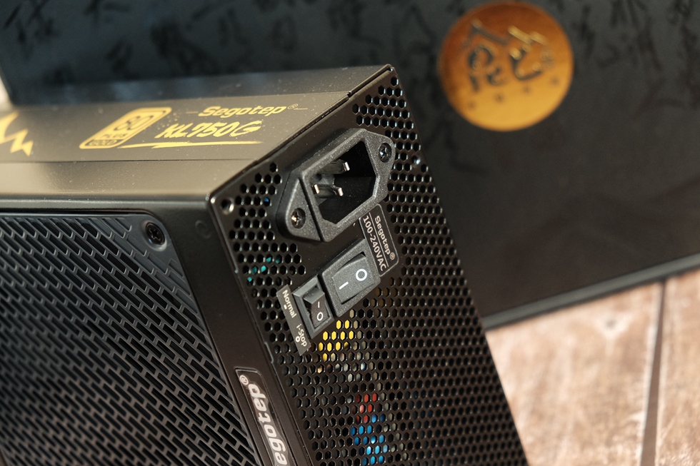

另外该电源支持风扇停转功能,默认为“Normal”关闭状态以便用户首次装机后通过风扇转动辨别是否正常开机,拨到“i-Stop”后低负载风扇会自动停转。

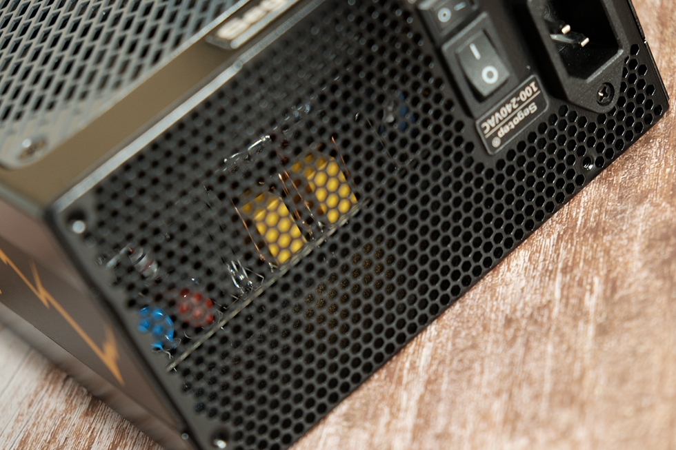

从金属通风网口可以隐约看到内部结构及元器件,昆仑750G金牌使用的是和白金版相同的LLC Pro架构,DC-DC固态电容电路,且高低压及模组输出PCB版均采用全日系电容,所以售后能够做到10年质保

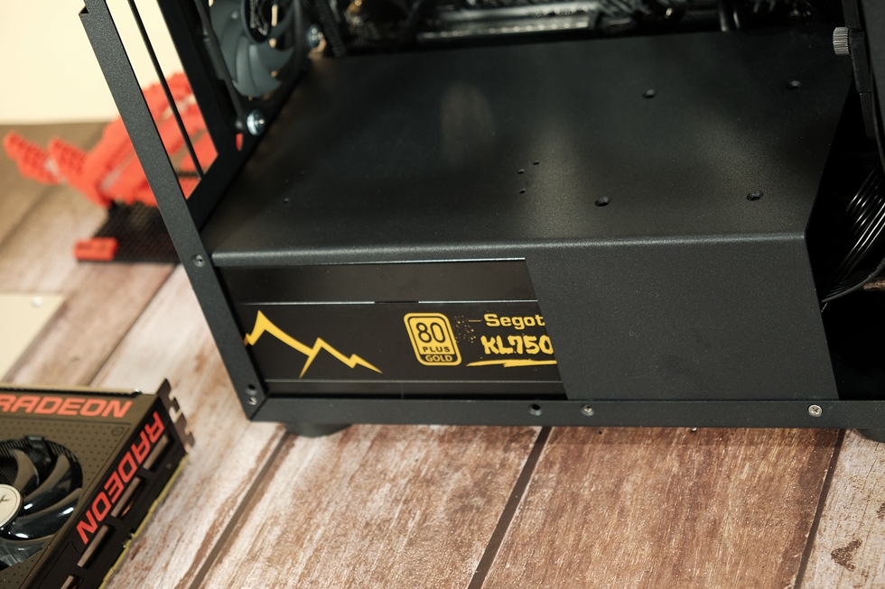

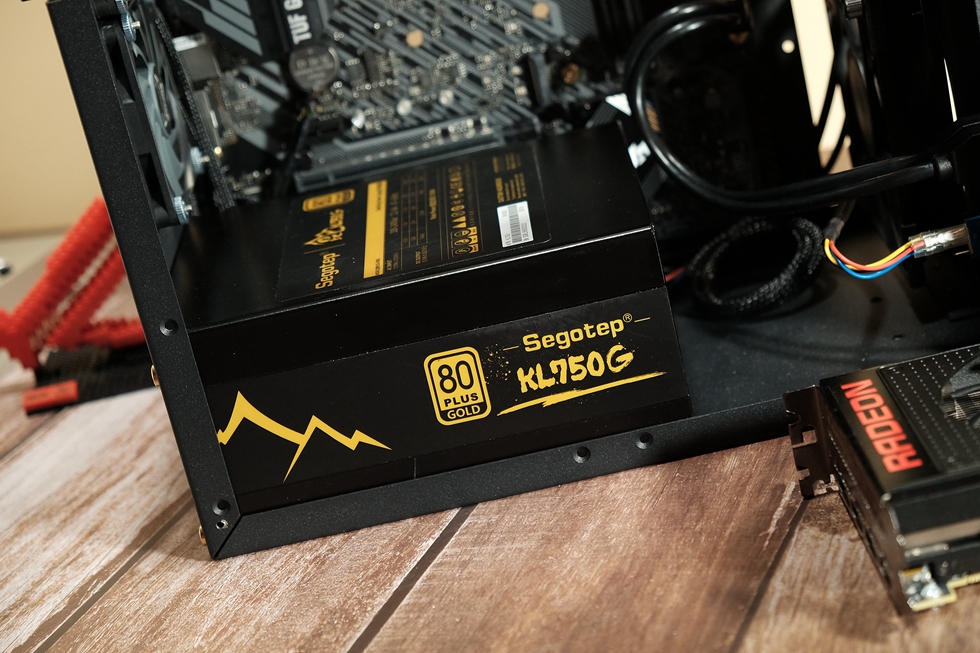

电源长度18cm,装进机箱完全无压力,如需安装3.5硬盘则只能选择长16cm以内的电源

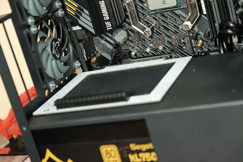

电源护罩安装上后可以遮挡一部分电源线材,同时这块护罩会兼具显卡延长线固定支架的功能

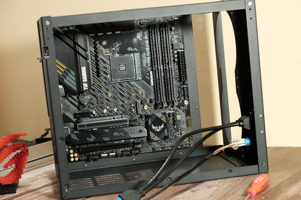

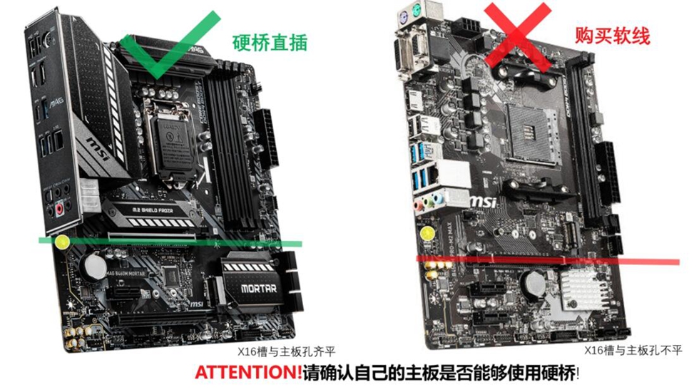

最大标准MATX主板即可,尺寸24.4x 24.4cm,唯一需要注意的是第一条PCIE插槽位置
艾伦使用的主板是华硕TUF gaming B550M plus wifi版
B550系列的MATX主板中关注度最高的两款无疑就是这款华硕重炮手及微星迫击炮,光听这俩的名字应该就能感觉出有多针锋相对吧。原本艾伦也是再纠结,偶然咸鱼逛到华硕重炮手有好价就果断入手啦。

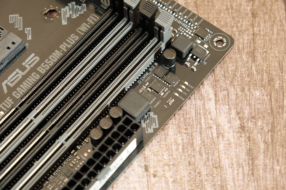

重炮手上市有段时间了,各种供电规格其实已经都很熟悉,简单说下,8+2相供电,MOSFET使用SIC639为一体式DR.MOS,单相额定电流50A,带个3900X也没问题。相比较TUF gaming B450M,这款供电散热升级为全金属材质。
越来越多的主板开始板载简易报错灯,方便无法点亮时快速排查故障,这款B550M重炮手也有配备
与X570不同的是,B550系列南桥依旧是走PCIE3.0通道,因此不用X570系列的南桥小风扇也可以控制住发热温度

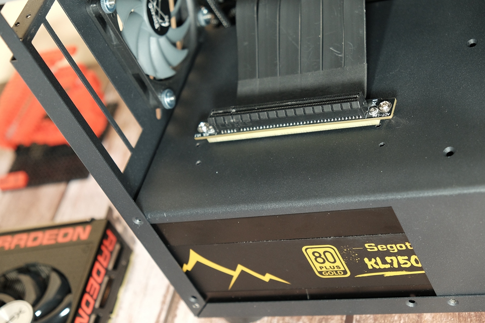

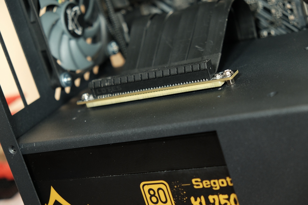

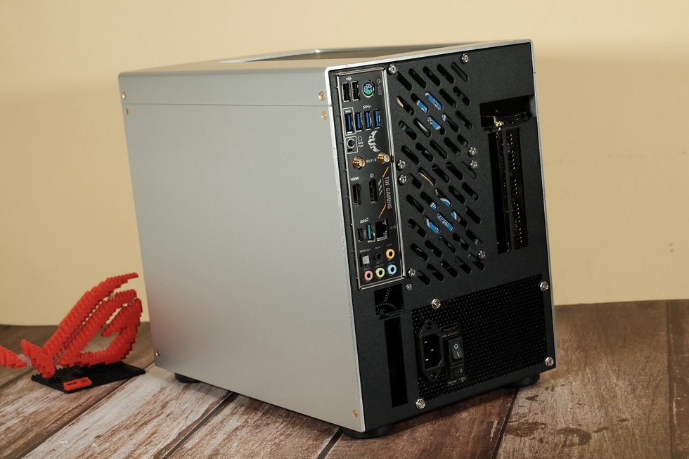

两条M.2插槽支持同时满速工作,靠近CPU侧为PCIE4.0x4,另一条为PCIE3.0 x4。靠近CPU的PCIE x16显卡插槽支持PCIE4.0 x16工作,然而由于其位于主板第二条PCI插槽位,安装到风冷快乐盒必须搭配延长线使用,不能直接使用附赠的硬桥转接板。

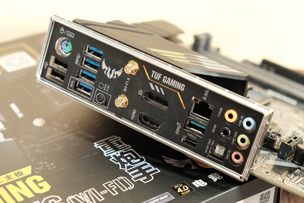

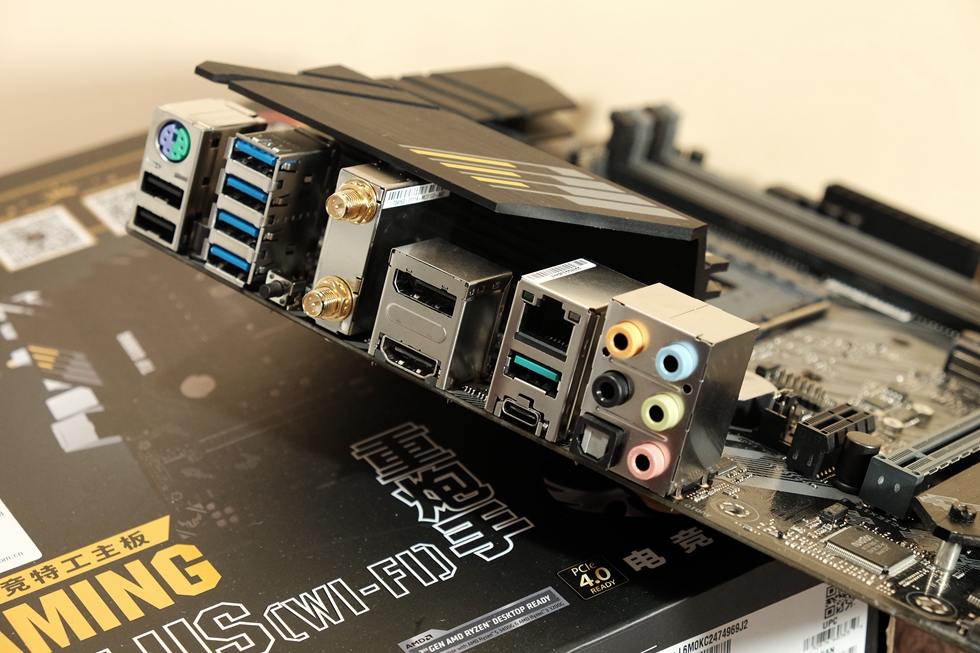

背部IO处“BIOS flashback”无CPU刷BIOS按键、Realtek RTL8125B 2.5G网卡、USB 3.2 Gen2 10G Type C+Type A该有的都有,最显眼的还得属“WI-FI6”,买主板送AX200美滋滋~可惜不是一体式IO挡板,拆装多了总怕找不到挡板

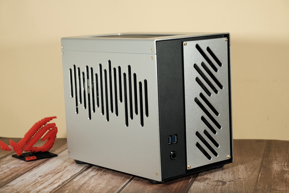

装进风冷快乐盒,基本塞得满满当当

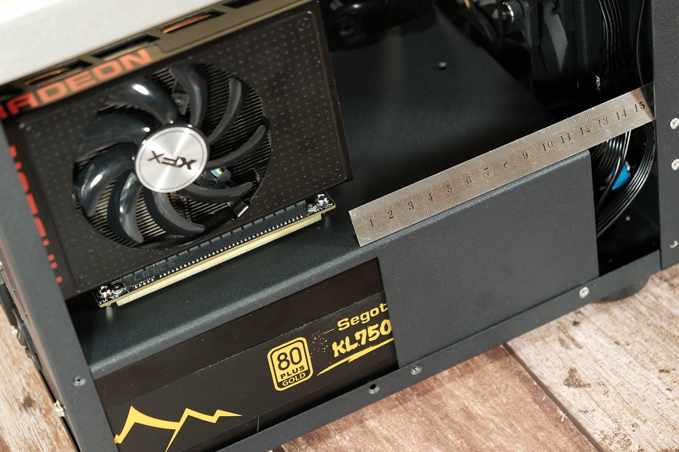

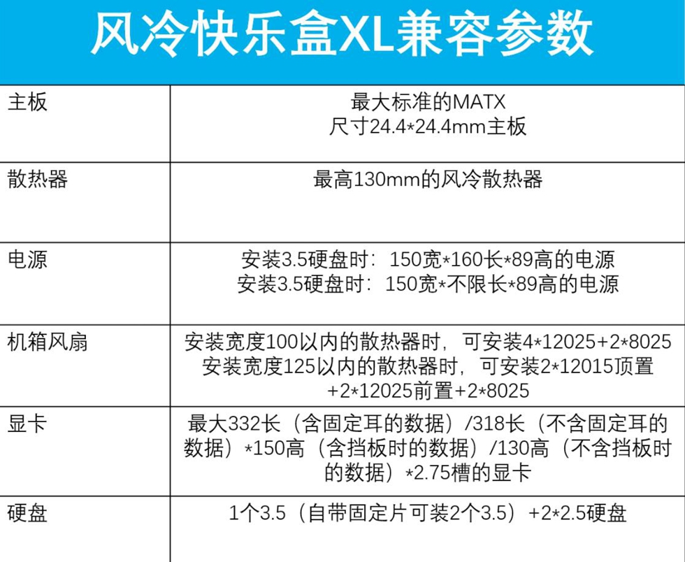

以下是老鸽在详情页中给出的兼容参数

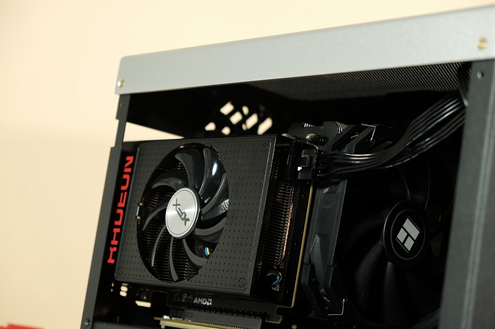

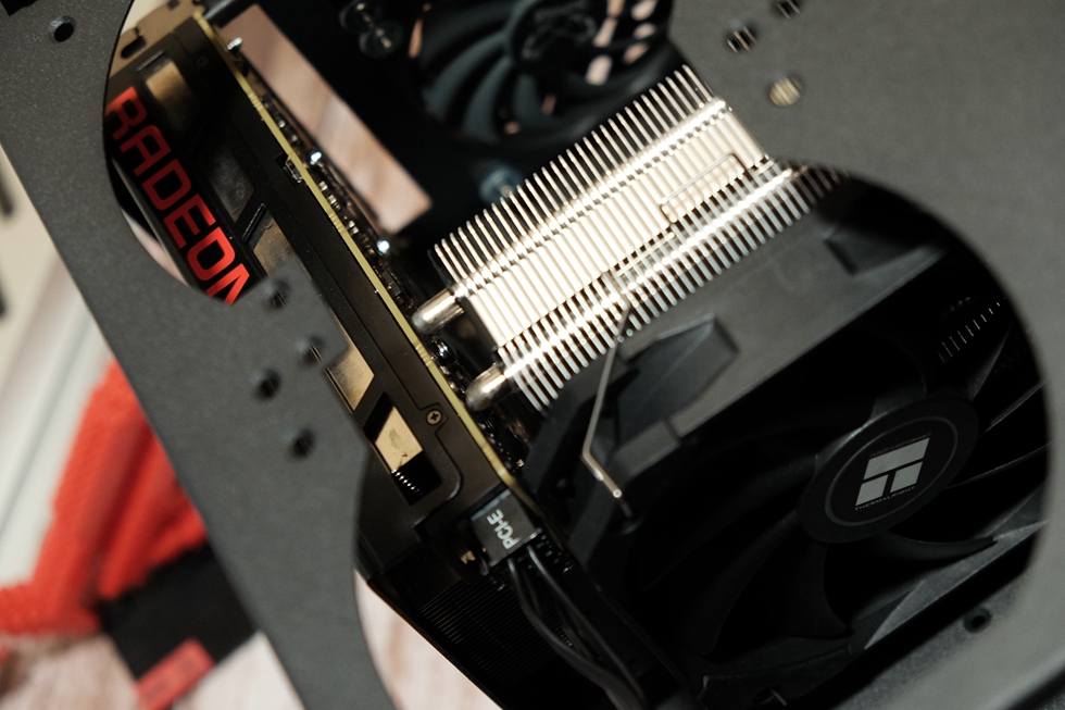

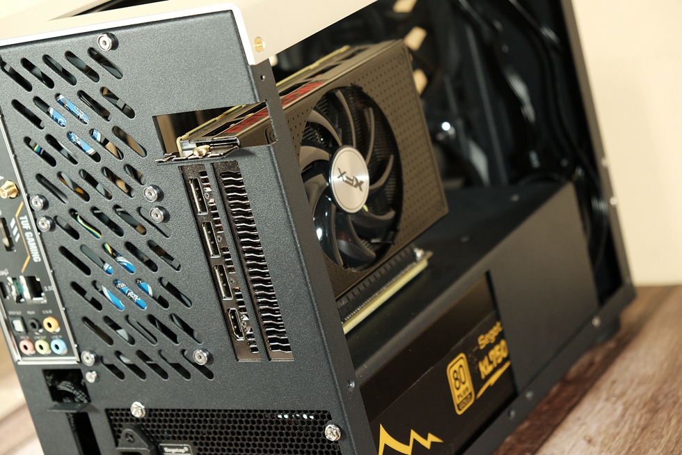

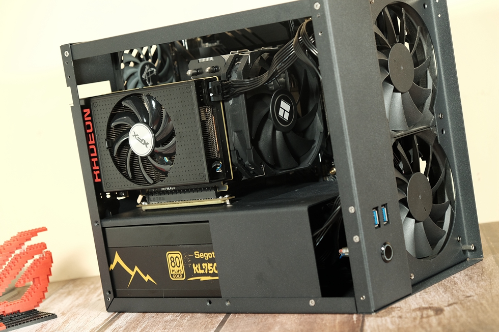

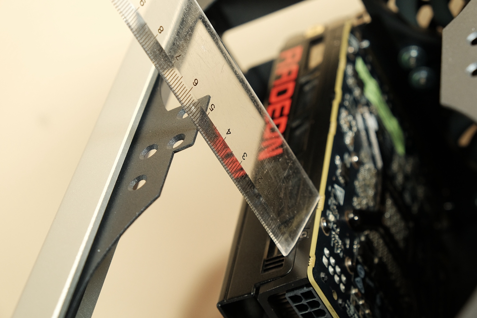

实际装机过程中,以R9 Nano(15.4cm长x 11.2cm高x 0.4cm厚)为参考对象,装入机箱后在不安装顶部风扇的情况下,R9 nano最高处至机箱顶部留有5.2cm空间
R9 nano尾部距离机箱内部前面板留有16.3cm空间,结合R9 nano的尺寸,可以推算出显卡最极限尺寸在31.7cm长x 16.4cm高,高度为未安装顶部12015出风扇的情况,实测兼容数据基本与老鸽的差不多,算是比较极限了,大家选购硬件参考时千万不要再超出兼容参数啦。

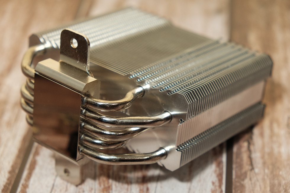

根据老鸽的建议买了乔思伯CR1400,便宜又好用的130mm以内塔式散热,还带RGB灯效,可惜放假的关系一直到装机时还没收到,只好拿出另一款135mm高度的利民AK120mini替代。
散热本体及配件全家福,支持AM4、LGA115x等主流CPU插槽类型

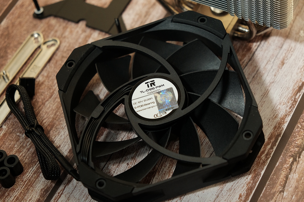

TL-D12B PWM,非常规造型的12cm风扇,配件附带了两组扣具,可惜这个风扇目前似乎还没单独出售

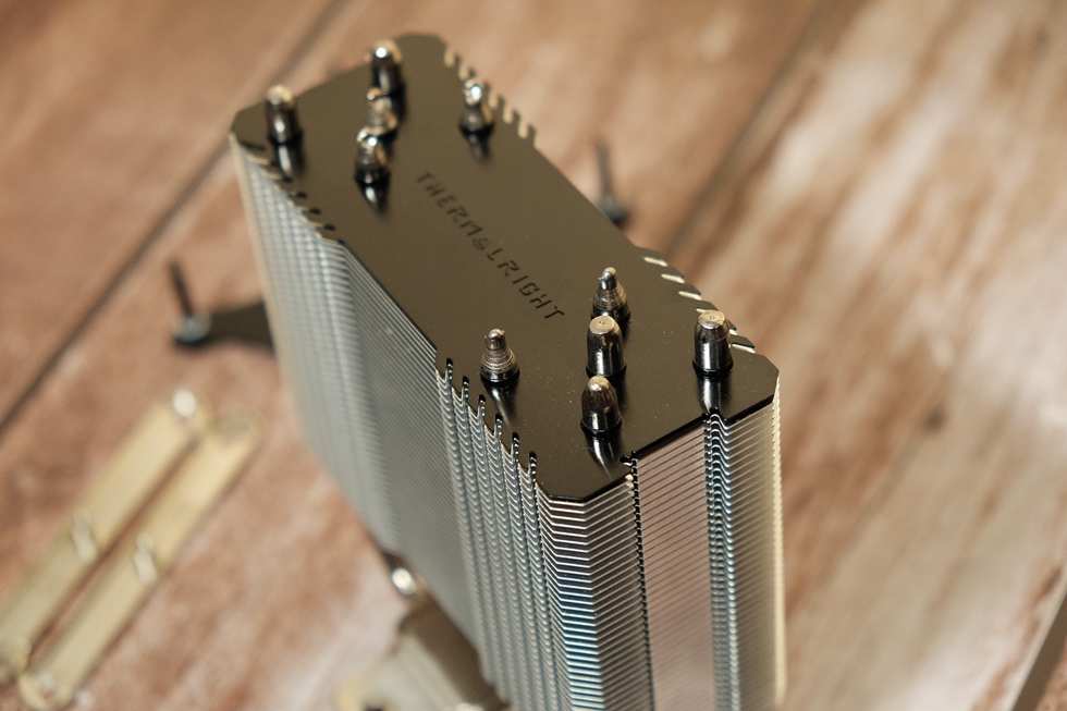

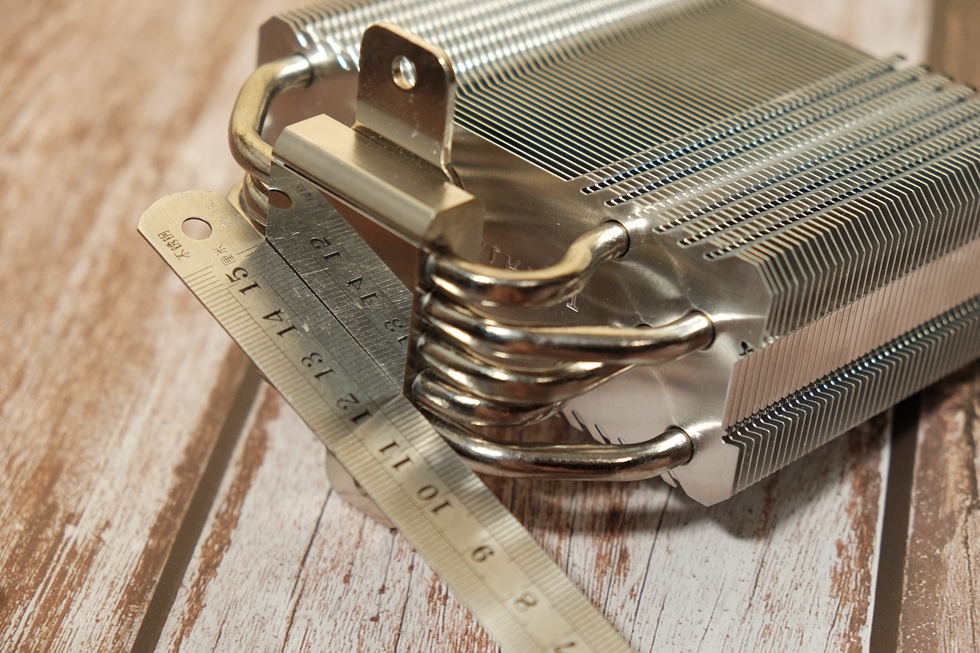

散热本体尺寸规格高135mm,5 x 6mm镀镍热管,单根热管理论解热能力55W,外观方面顶部最上层鳍片采用阳极黑化
铜底镀镍镜面

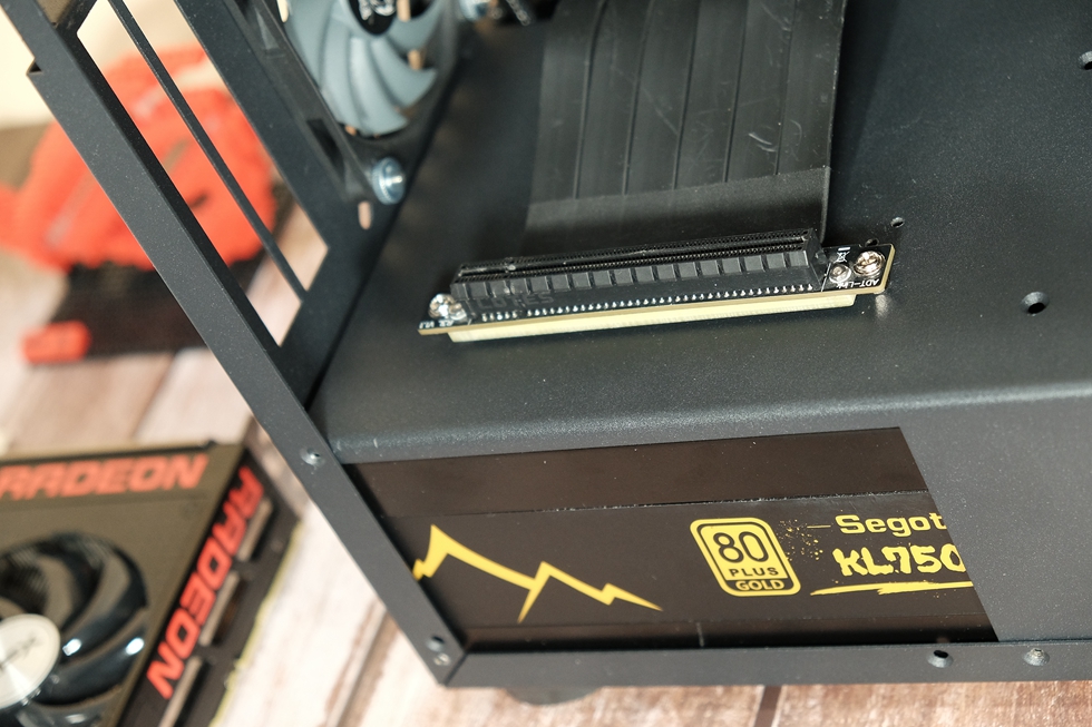

果不其然,正常安装会和显卡冲突,此时需要用到老鸽在该机箱上设计的曲线救国方案
当使用PCIE延长软线时可以调整转接线固定槽位
使用内侧安装槽位时散热器仅支持130mm以内,此时显卡厚度可支持2.75槽
使用外侧安装槽位时散热器可支持到150mm,而此时显卡厚度必须是2槽内,且显卡IO挡板外侧不能有VGA、DVI视频输出接口

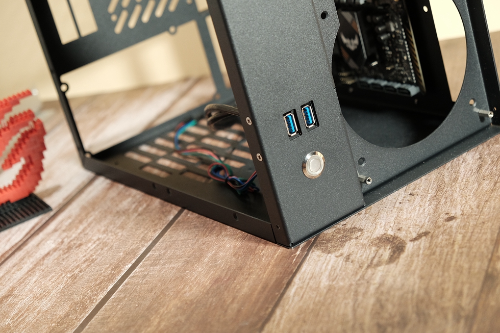

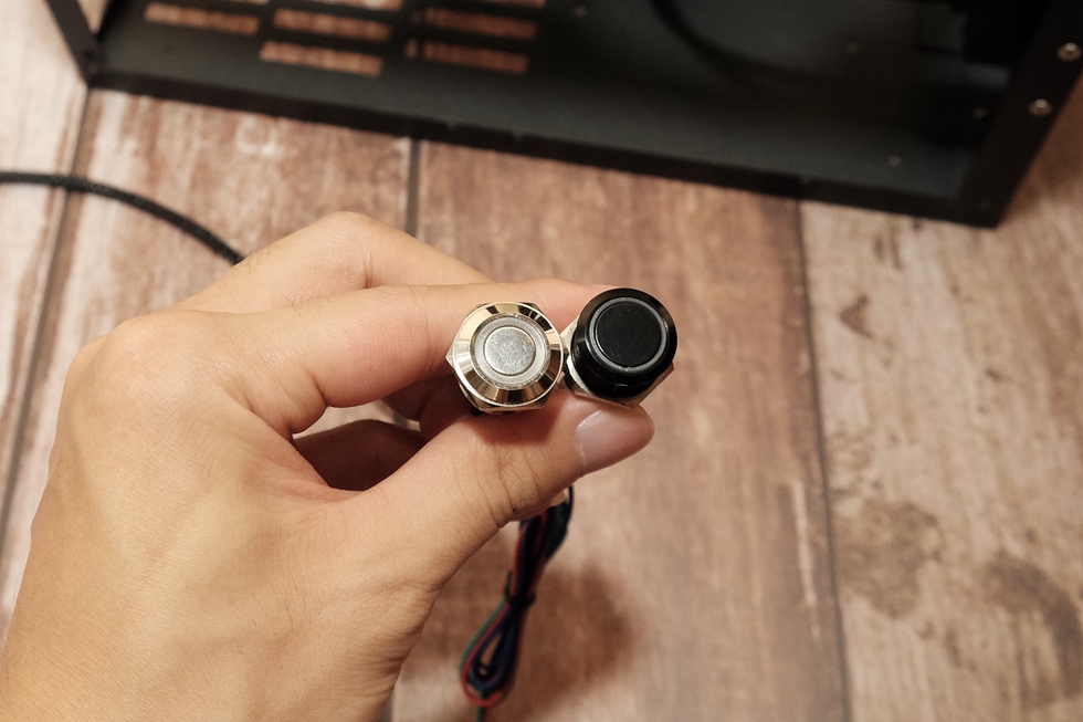

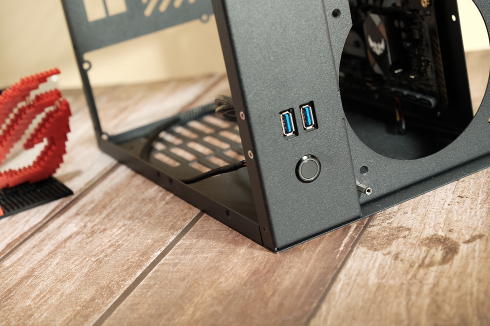

随机箱附带的开关按钮看起来有点low,我自行更换了全黑色的按钮,比较意外的是手感竟然也提升不少

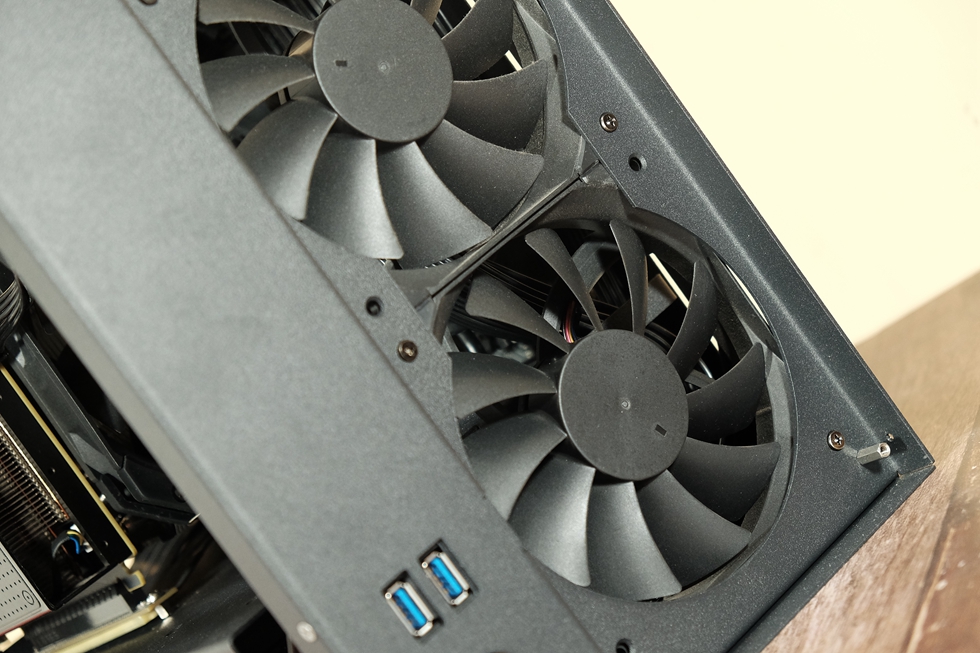

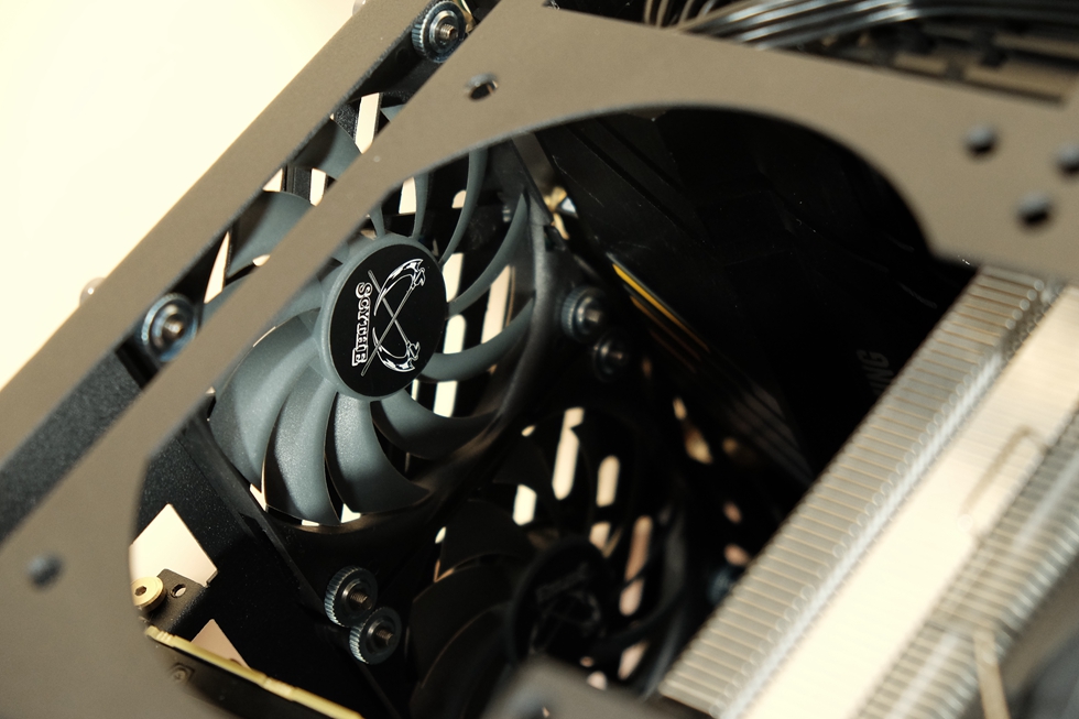

前面板装了两把雅浚M12进风用,后面板使用两把大镰刀8010出风

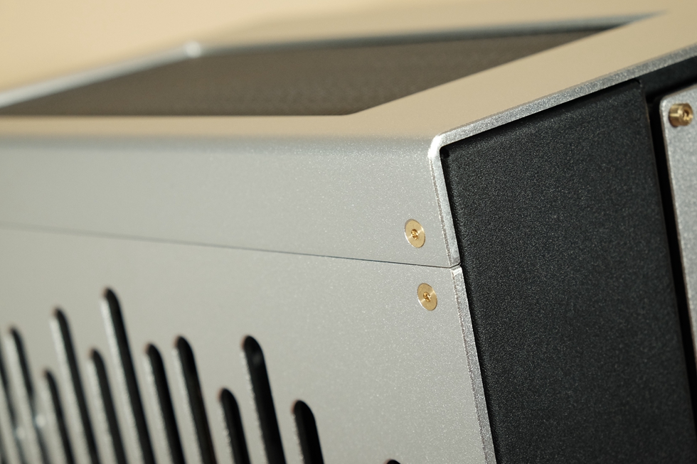

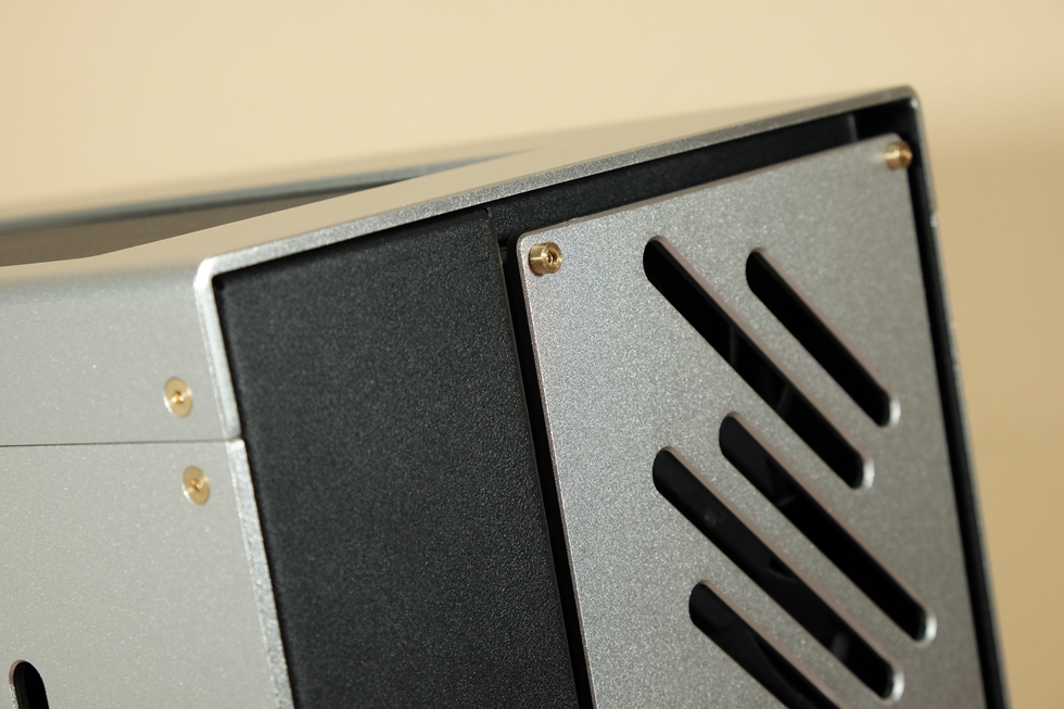

外表螺丝件我换成了全铜内六角螺丝,看起来颜值会更高,风冷快乐盒四边面板的缝隙控制的不错,但是面板边缘还是略微有些粗糙
黑色按钮看起来和机箱就比较和谐
