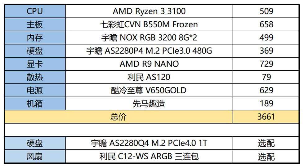

配置及价格
整套配置所用硬件包含最近新购入的和之前二手淘来闲置的,价格均为入手时实际成交价格,最近矿潮离谱各种硬件都跟风涨价,短期内可能很难有我这样的好价。

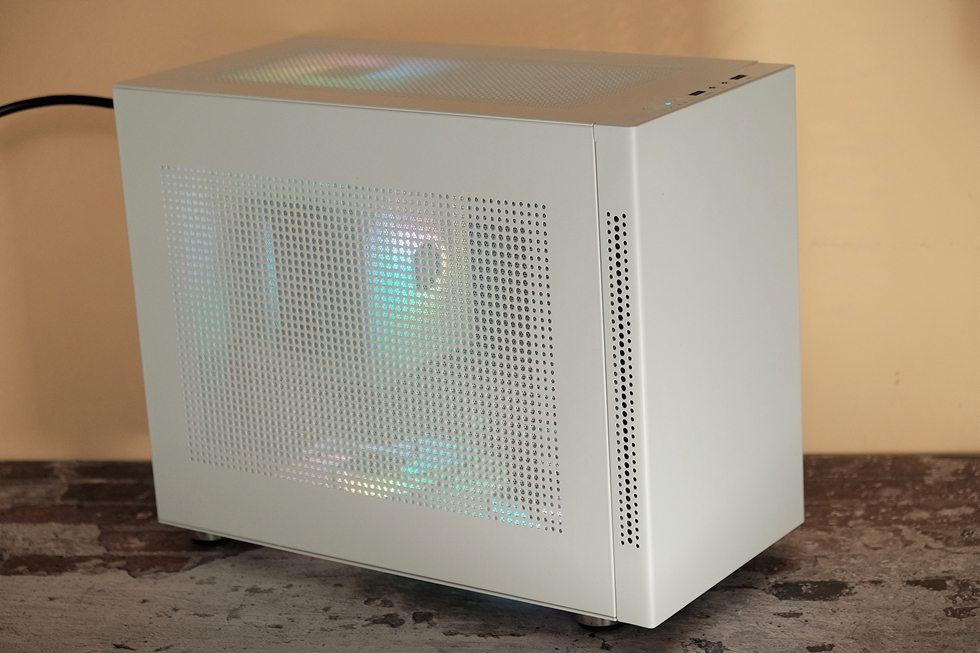

先上成品展示

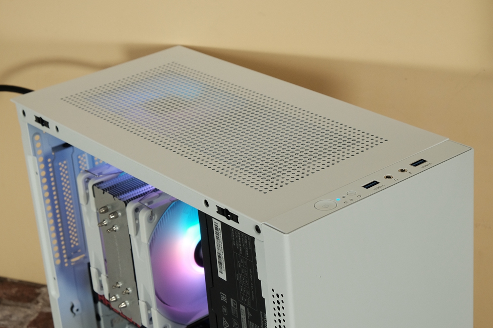

趣造黑白两款不仅仅是颜色区别,较晚发布的白色款改进了不少细节之处,比如顶部IO面板支持拆卸,即整个机箱支持上下颠倒安装
黑色款仅有底部附带防尘网,白色款额外还为两块侧板也安装了磁吸防尘网

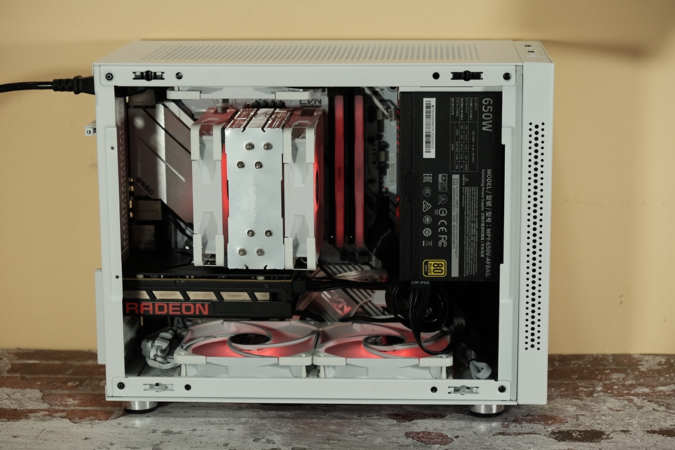

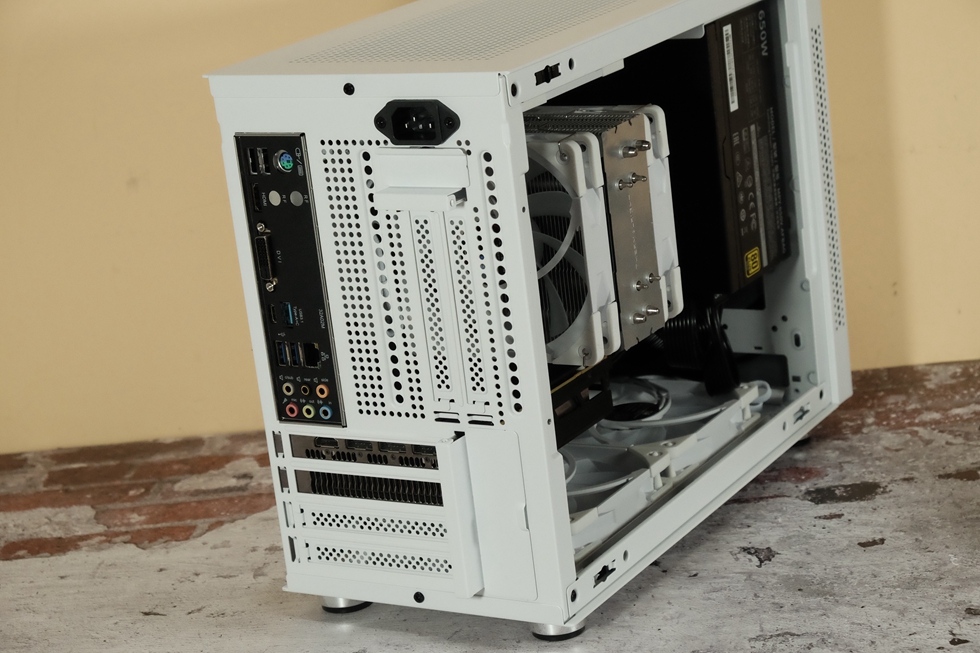

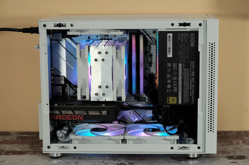

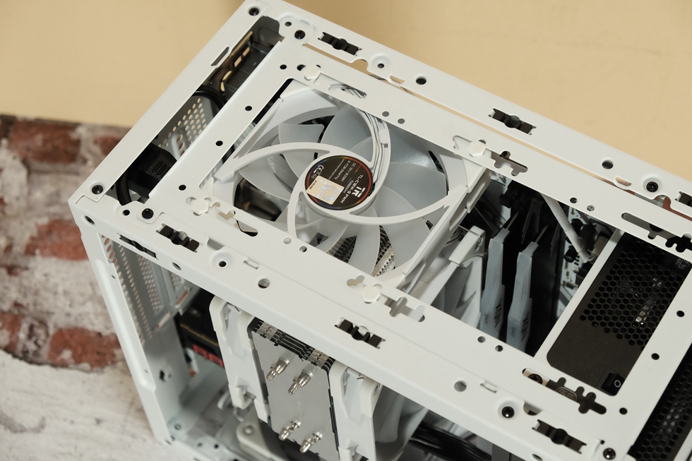

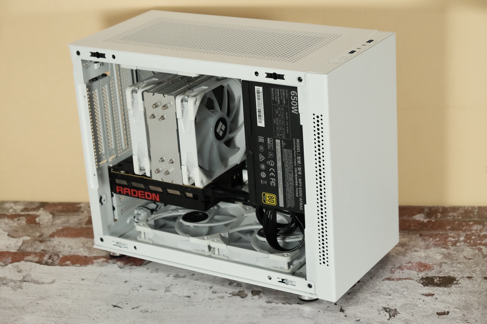

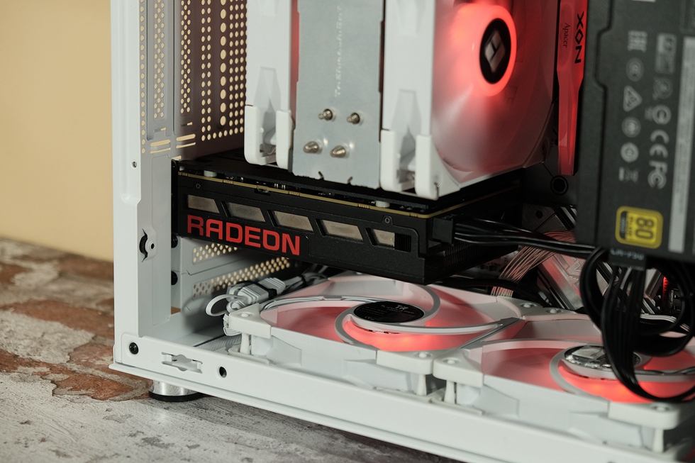

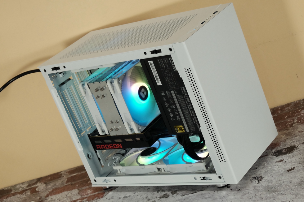

MATX主板+ATX电源+上下共3把风扇基本能塞满整个机箱内部,安装ATX电源时顶部只能兼容一把标准厚度12CM风扇,另外需要注意当ATX电源长度超过14CM时会影响显卡兼容性,实测该状态下显卡长度不宜超过24CM
上下风扇安装位均为可拆卸框架式设计
底部安装两把标准厚度12CM风扇后,显卡厚度最大支持3槽,机箱背部共配有4条直插及2条竖插PCIe槽位

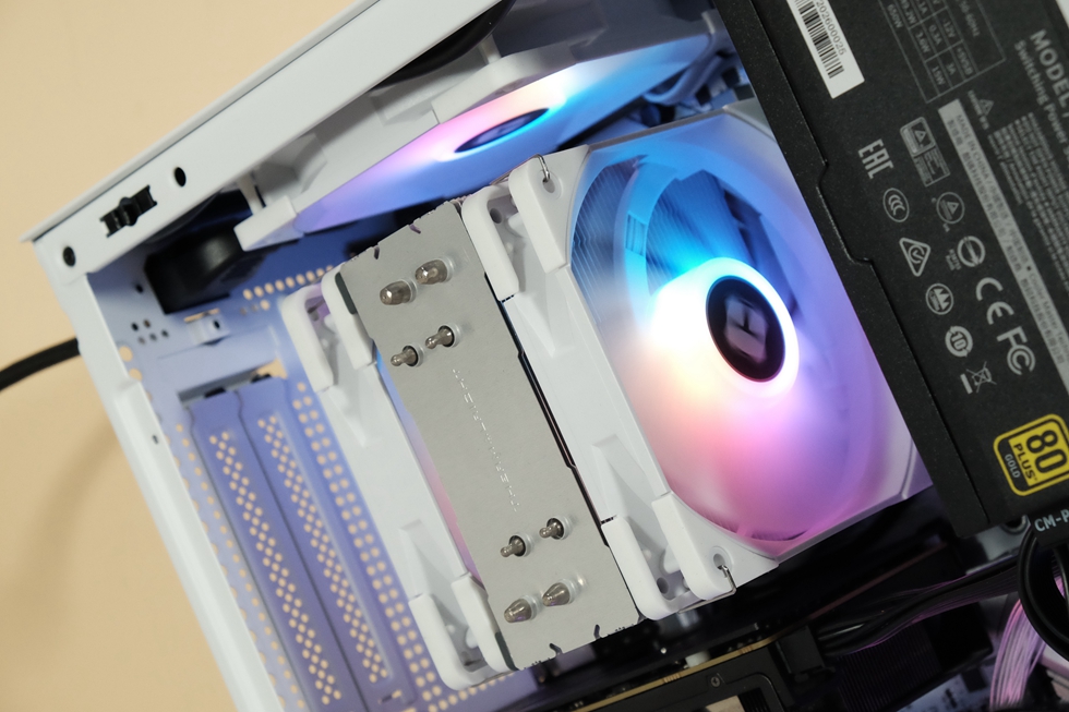

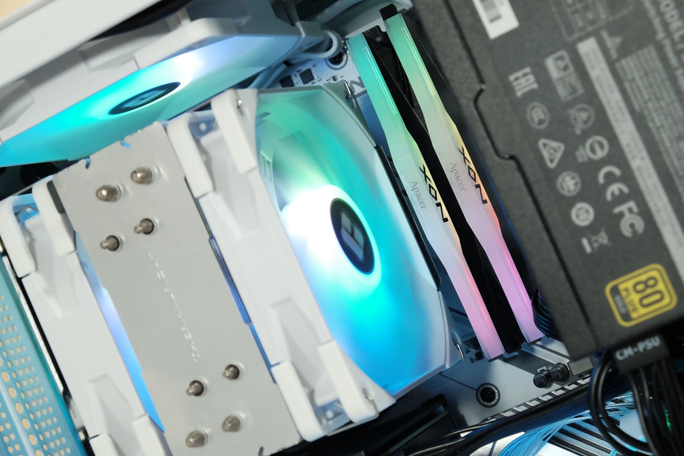

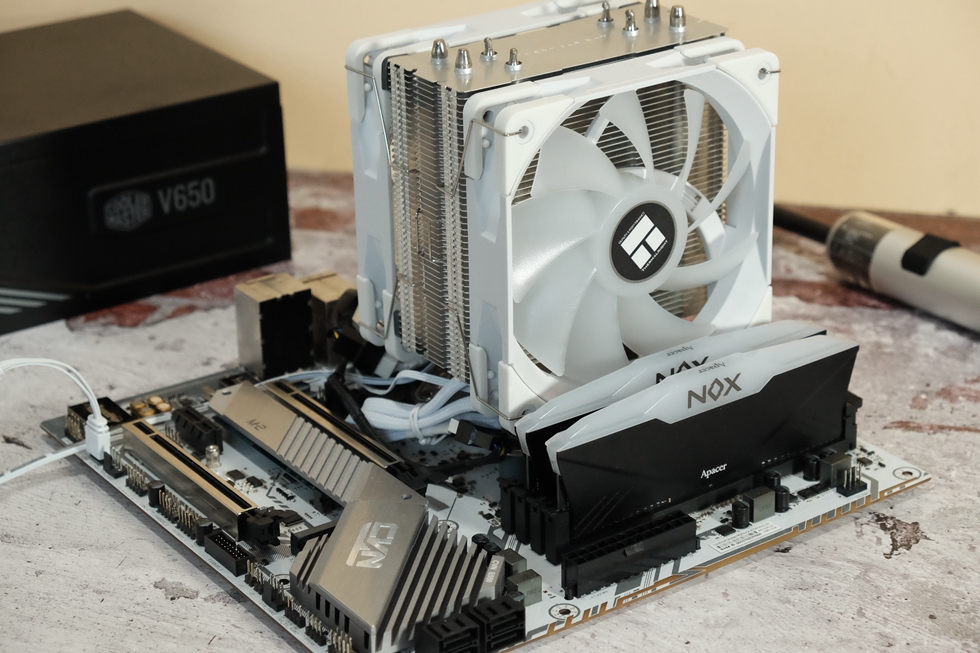

官方提供的CPU散热数据最高不超过15.5CM,实际装机使用的利民AS120为15.4CM高度,盖上侧板无压力可以完美兼容
机箱内部空间利用率很高且规划合理,安装过程中并没有遇到恨不得锯机箱的情况hhh

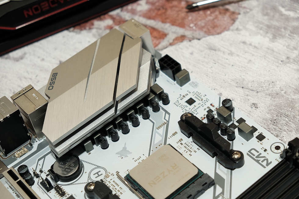

现如今主打白色系的主板大多仅散热装甲白色涂装处理,极少有像之前微星Titanium、Arctic系列整块白PCB的主板。七彩虹的Frozen系列还是在朋友推荐下才得知,真就差点错过这块颜值相当高的CVN B550M Frozen。
整体配色以白银为主
主板采用8+2相供电,10K黑金固态电容,覆盖有散热面积足够大的银色散热装甲

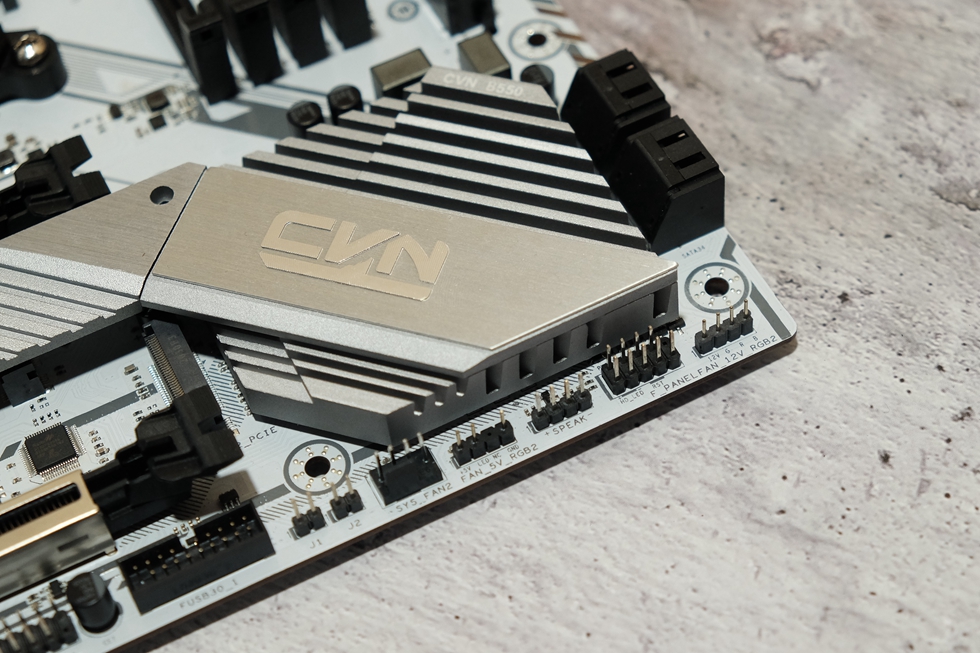

南桥芯片组散热装甲上有CVN字样,由于AMD B550芯片组仅支持PCIe3.0通道,因此并没有额外设计小风扇。主板RGB接口配置相当齐全,芯片组下方一组5V ARGB x1, 12V RGB x1,主板左下角5V ARGB x1,右上角12V RGB x1

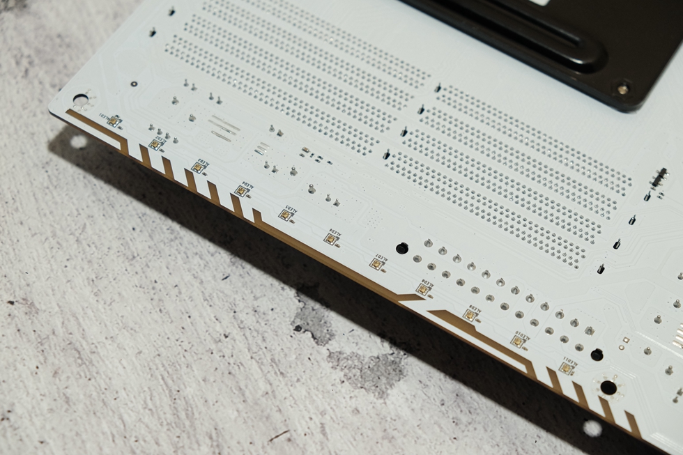

除RGB接口外,主板背面还有一条RGB灯带,可通过官方RGB软件调控

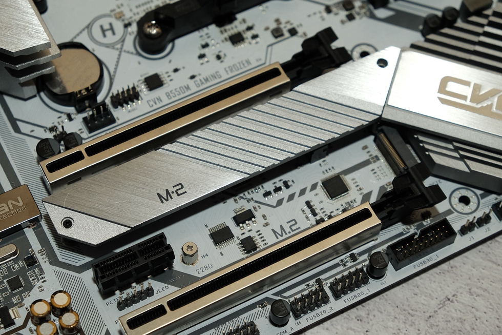

共有两条M.2插槽,上方覆盖有散热装甲的为PCIe4.0/SATA,下方插槽仅支持PCIe3.0。这个价位主板的两条显卡插槽竟然都有防护装甲,好评!

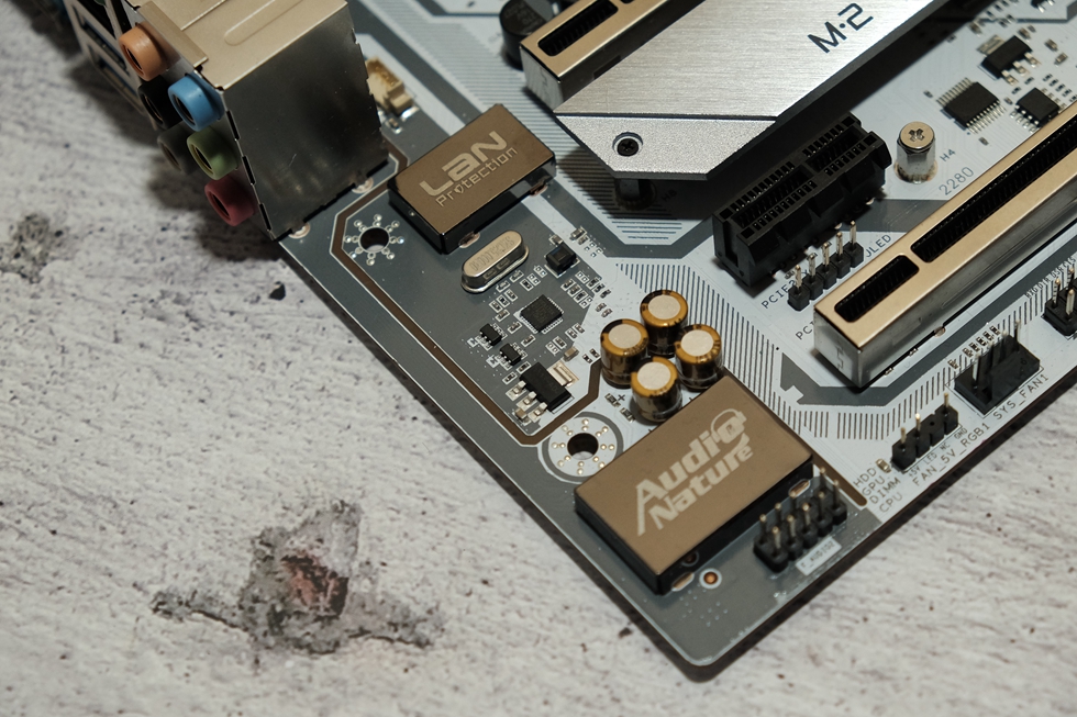

带有屏蔽保护罩的音频芯片,Nature Audio魔音系统加持,单独的音频分割区域,可以隔绝主板其他线路信号干扰

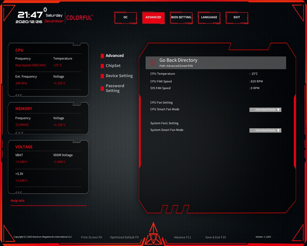

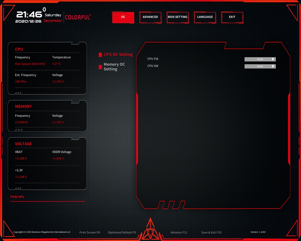

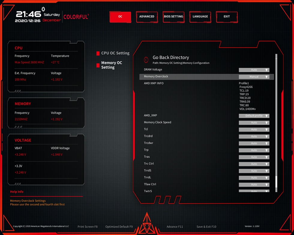

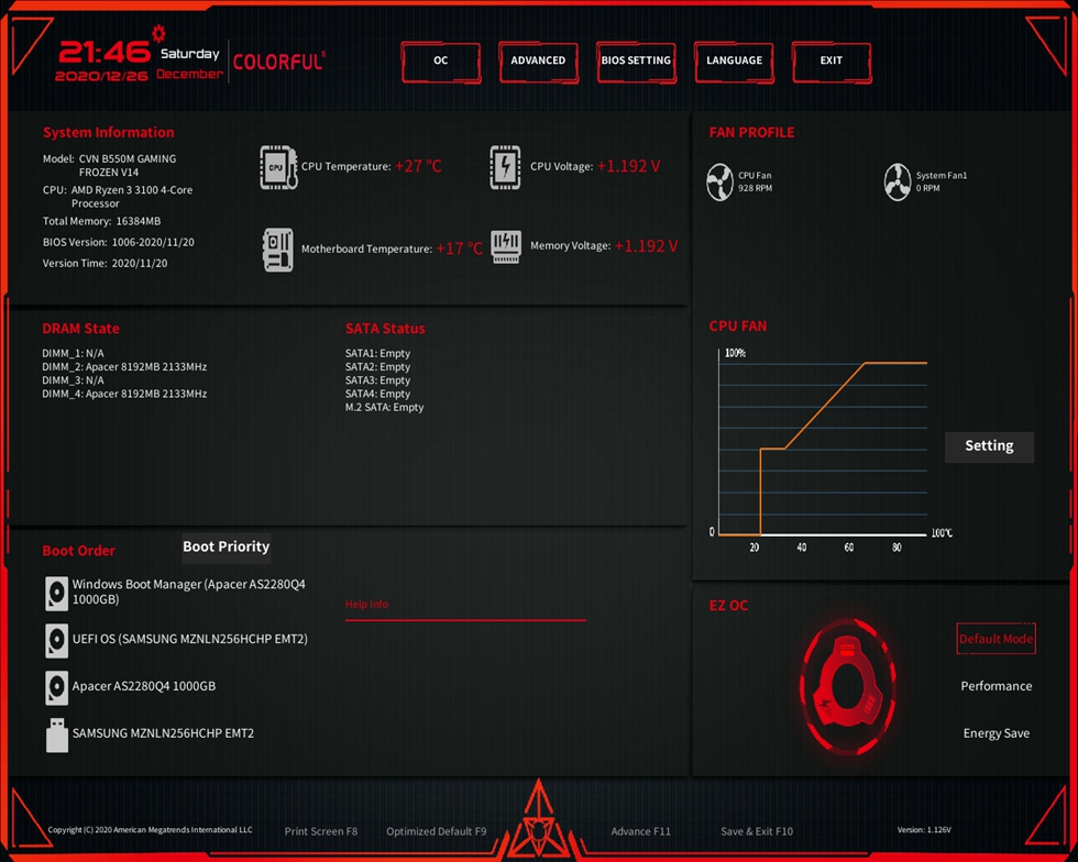

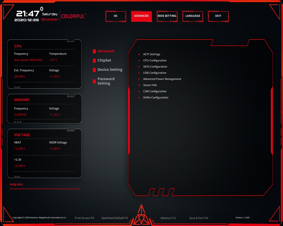

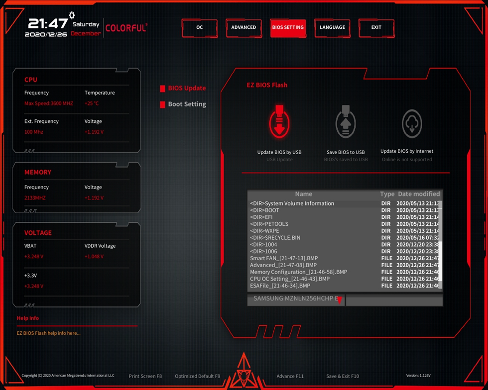

七彩虹新版BIOS界面比之前好看很多,图形化BIOS各种选项简洁明了
OC界面提供CPU与内存的超频基本选项
高级界面,提供有几种预设风扇转速,手动模式需要自行调整阈值
新版BIOS可支持EZ Flash
语言支持简体中文

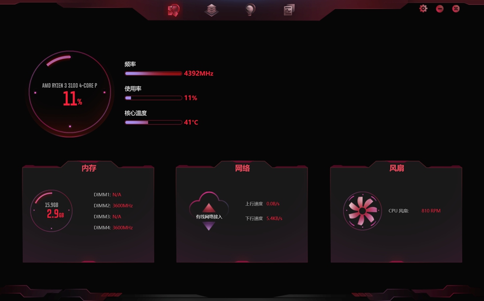

iGame Center

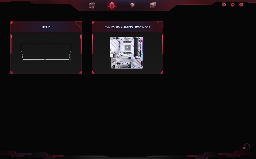

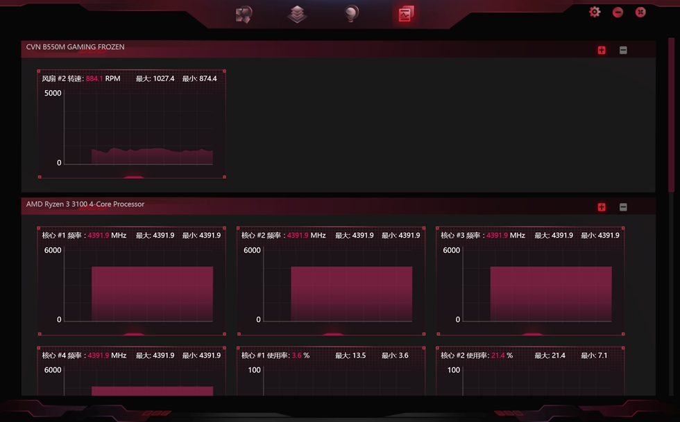

七彩虹官方提供的iGame Center可以监控硬件状态
能够识别到两款支持RGB同步的硬件

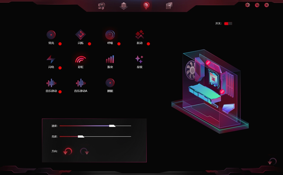

共有11中RGB灯效,支持速度、亮度、方向同步调控

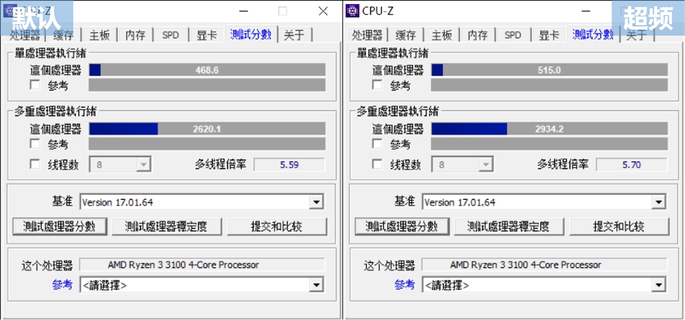

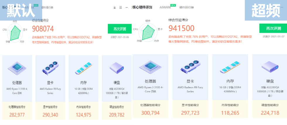

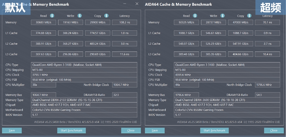

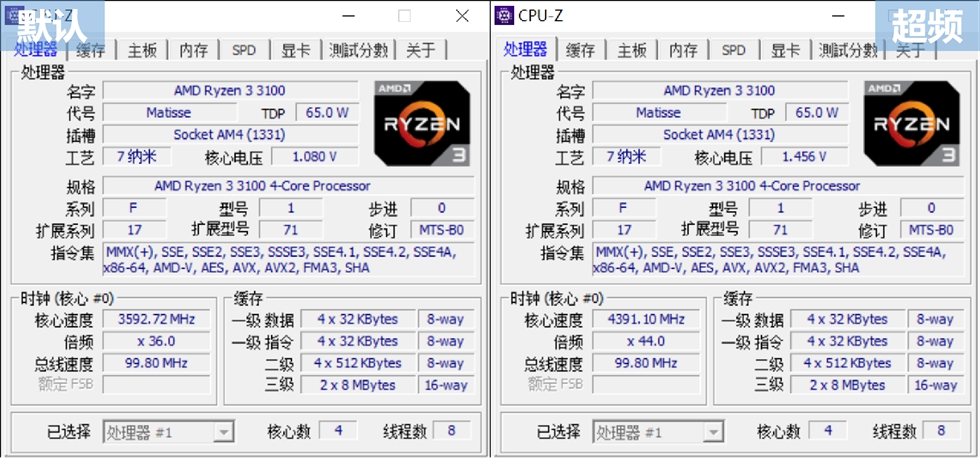

BIOS内超频选项比较基础,可调整项有CPU倍频、电压、内存频率、时序小参。这里将CPU超频至4.4GHz,内存3600MHz 16-18-18-36,并对比全默认状态跑分。
以下左图为默认状态,右图超频状态
对于AMD平台而言,内存频率更高对整体性能提升还是相当显著的,默认状态下延迟甚至达到100ns以上,手动超频至3600MHz后延迟仅70ns,对于游戏最低帧会有很明显提升,所以3600MHz算是AMD平台内存甜点频率。
在我看来,锐龙系列越低端的CPU越需要手动超频,本身PBO频率根本不够看。锐龙3000系列普遍能超个4.3GHz以上,这颗R3 3100被我超到4.4GHz,电压1.45V比较高,好在4核8线发热很小,散热使用的利民AS120也无压力。
CINEBENCH R20、鲁大师和3DMARK跑分对比

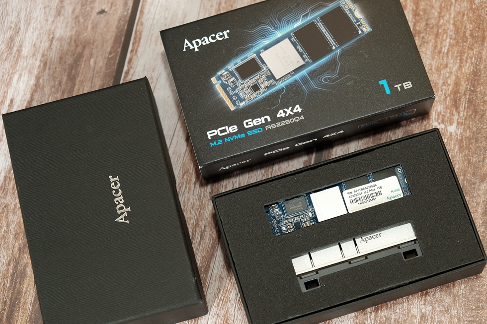

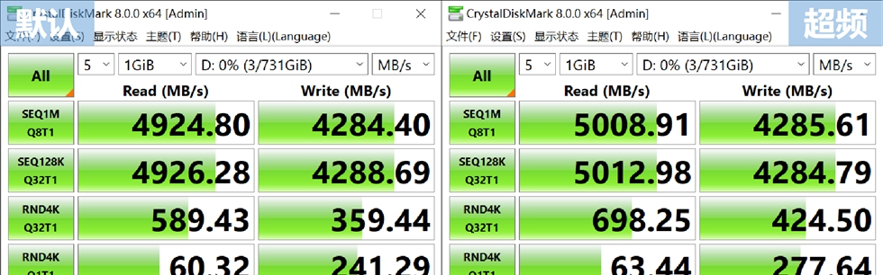

别看这块B550主板便宜,也是能用满血PCIe4.0通道的,测试固态为宇瞻AS2280Q4 1T,发现CPU和内存超频还可以小幅提升SSD跑分,超频后连续读取上了5000MB/S。

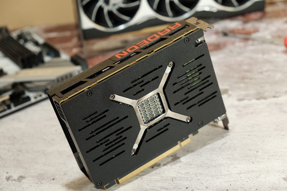

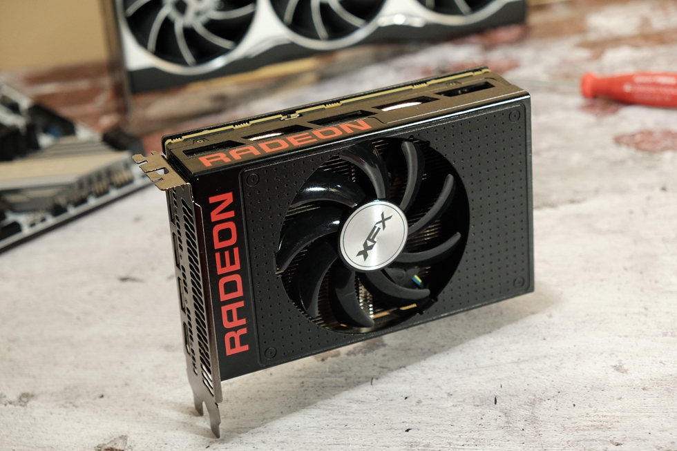

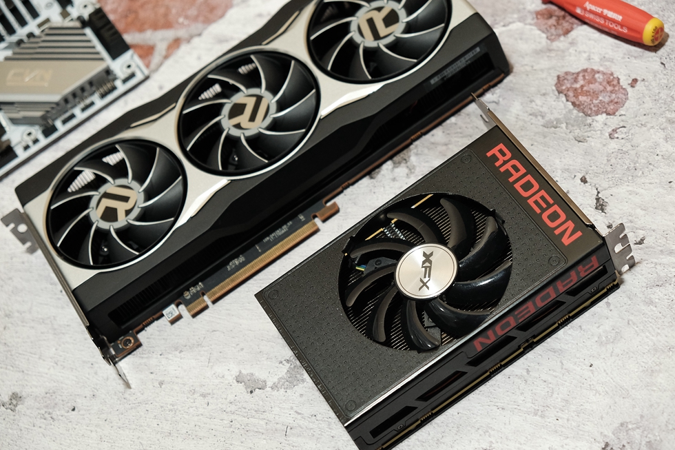

近期显卡有多难买无需多说(都是泪),首发RX 6800有幸抢到一张原本还想换RX 6800XT,不过这卡和性价比没有半毛钱关系。只好拿出压箱底的R9 NANO,对比尺寸娇小很多,在先马趣造内即便使用加长的ATX电源(大于14CM)也不会有显卡长度的兼容性问题。
单就颜值放到今天依旧很能打,更别提性能足够1080P畅玩各种3A大作

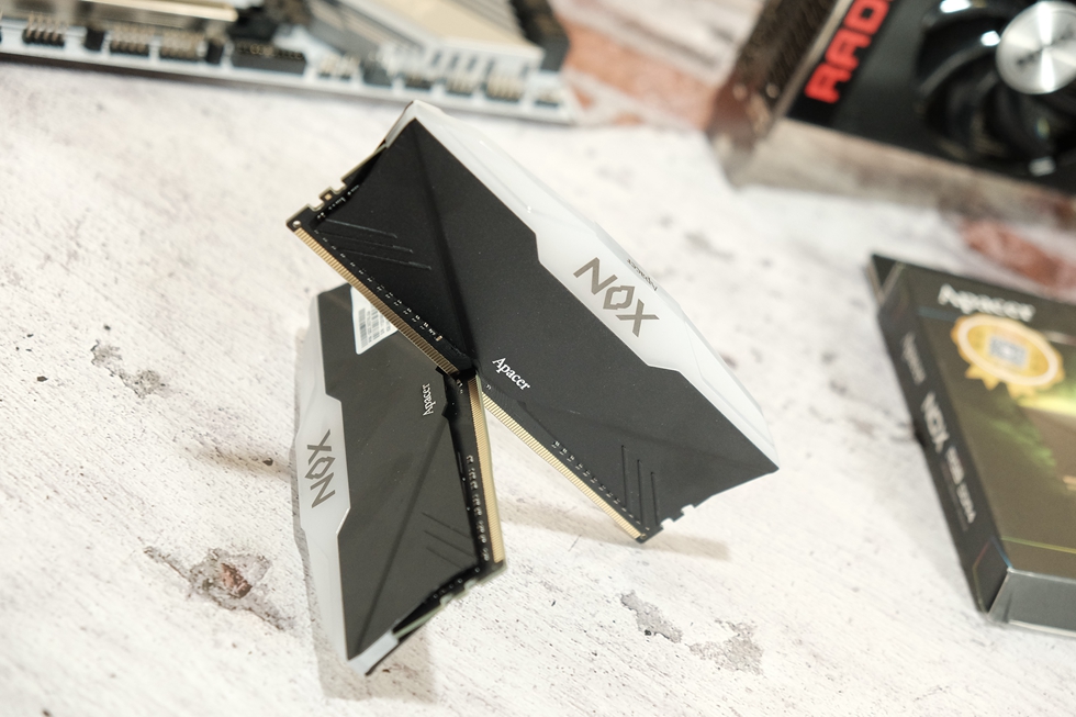

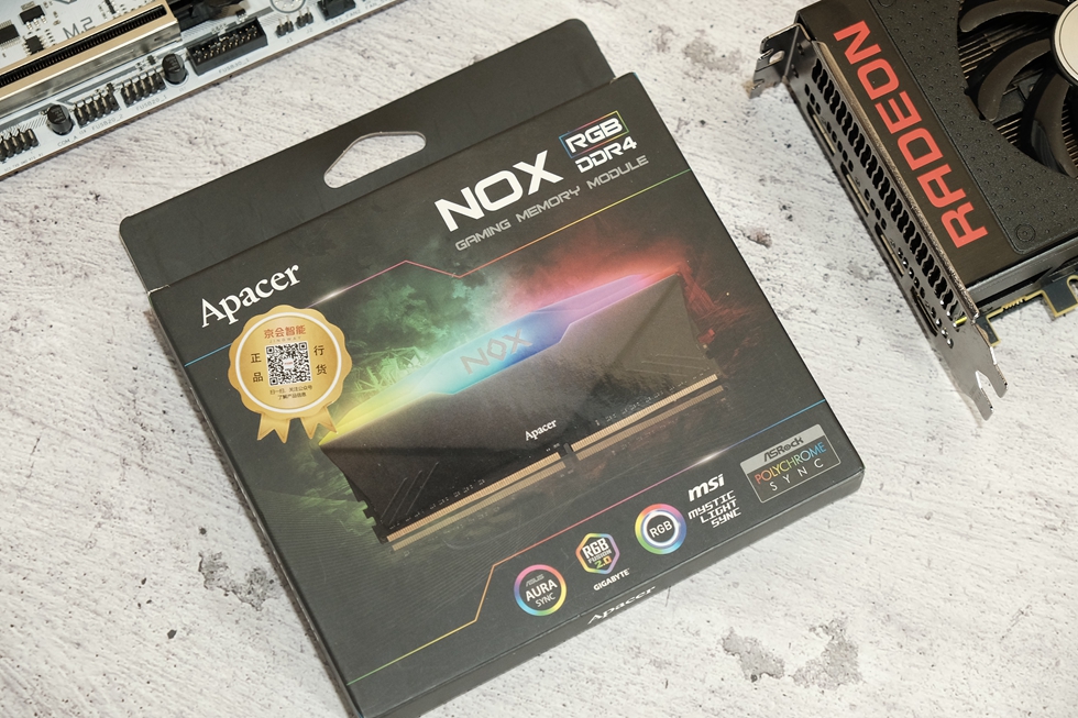

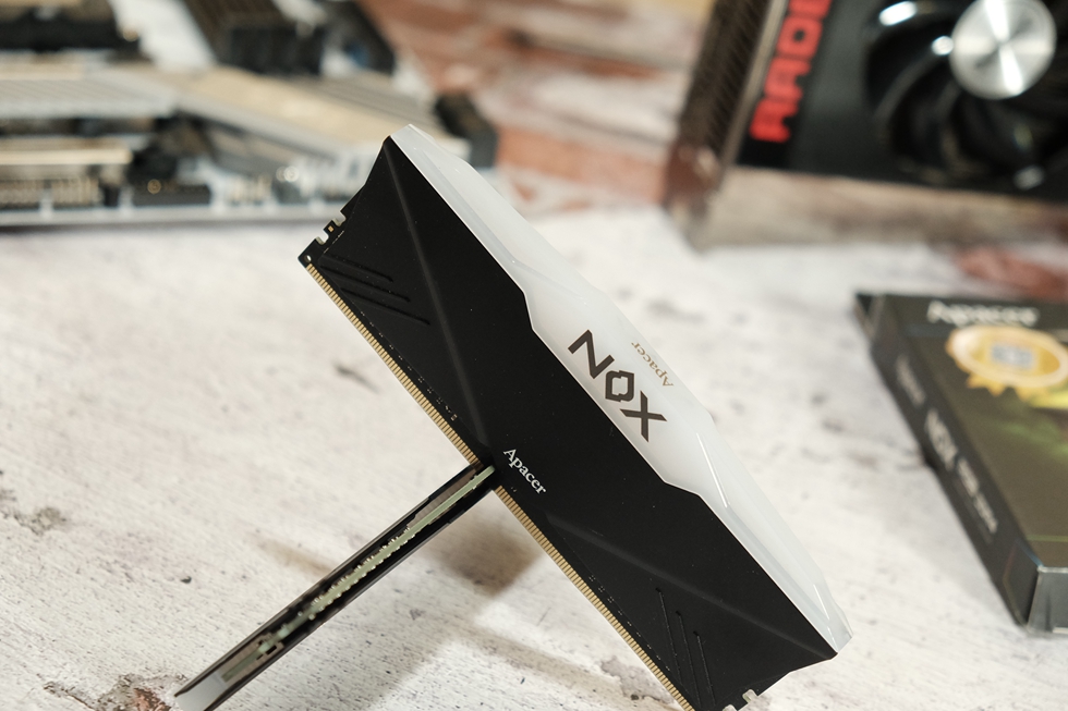

内存来自宇瞻暗黑女神3200 16G套条,首发3600买到的BDIE真香遂又入手3200频率,可惜不再使用三星BDIE。顶部大面积透白RGB导光柱和整机白色系风格比较搭配,开启RGB灯效后过渡柔和自然没有颗粒感。
标准姿势,16G套条在这套B550平台上也能超到3600C18的甜点频率,更高频率对性能提升并不明显,高频导致FCLK分频甚至可能效能开倒车。

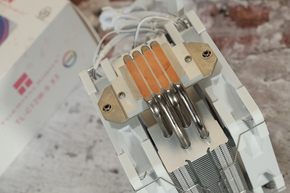

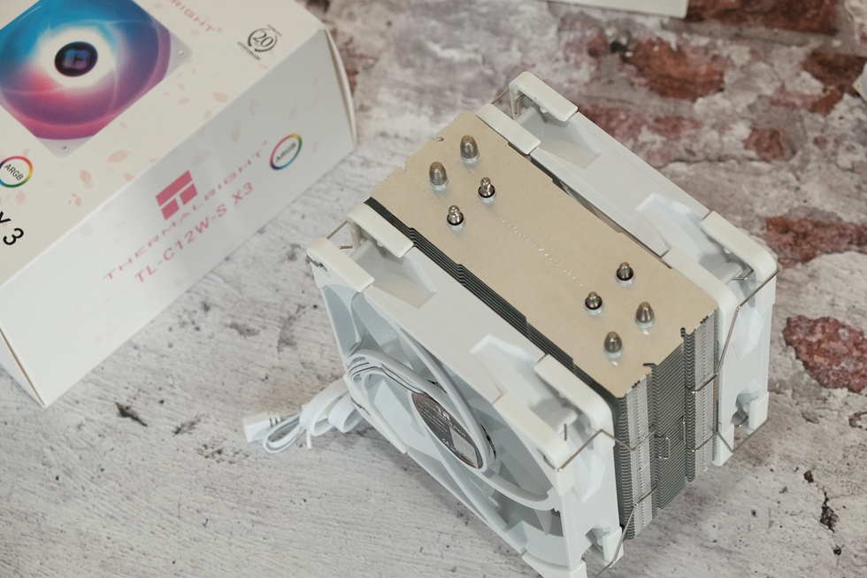

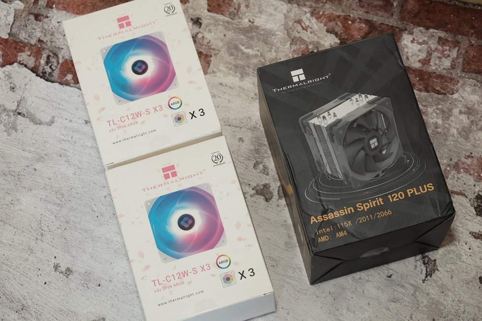

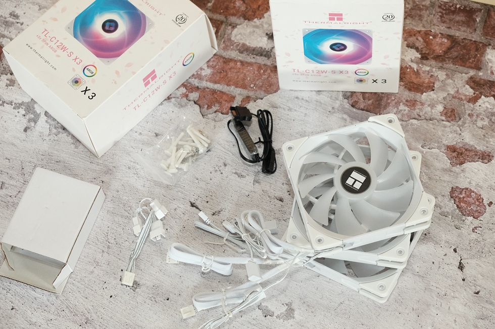

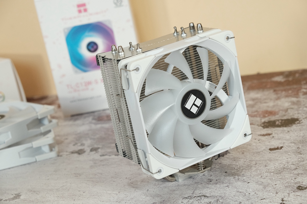

利民散热两件套,新品C12W-S ARGB白色风扇三连包*2以及不到百元的最强散热AS120 Plus

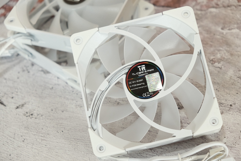

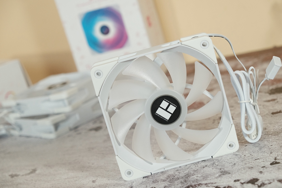

C12W-S ARGB白色风扇三连包包括三把白色风扇主体、一分三风扇扩展线、胶钉、螺丝、ARGB手动控制器
C12W-S延续C12系列的两大优点——静音和大风量。依旧采用FDB轴承,不同的是轴承周围有一圈1600万色ARGB灯珠,通过9片透白的扇叶可将RGB灯效传到整个扇面,并且拥有和无RGB版C12相同的风量(66.17CFM)和低噪(25.6DBA)。
尤其走心的是风扇供电和ARGB线均为白色,甚至附带的一分三扩展线和胶钉都做白设计。
使用C12W-S替换掉AS120 PLUS原装无RGB的C12后效果,整体银白两色还挺和谐
听说热管直触对AMD平台有神秘加成?

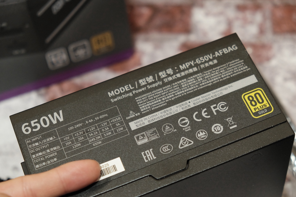

自从RTX 3000系列显卡上市以来,不少玩家都开始盲目追求高功率电源,诸如“750W起步850W够用”。其实DUCK不必!就我这套平台来看,目前双烤功率不足300W,一般选择500W左右的电源便绰绰有余,再考虑到将来我可能对这套平台硬件的最终升级规划——AMD 5800X+RTX 3070/RX 6800XT,650W的功率也足以胜任,且支持十年质保传家服务。

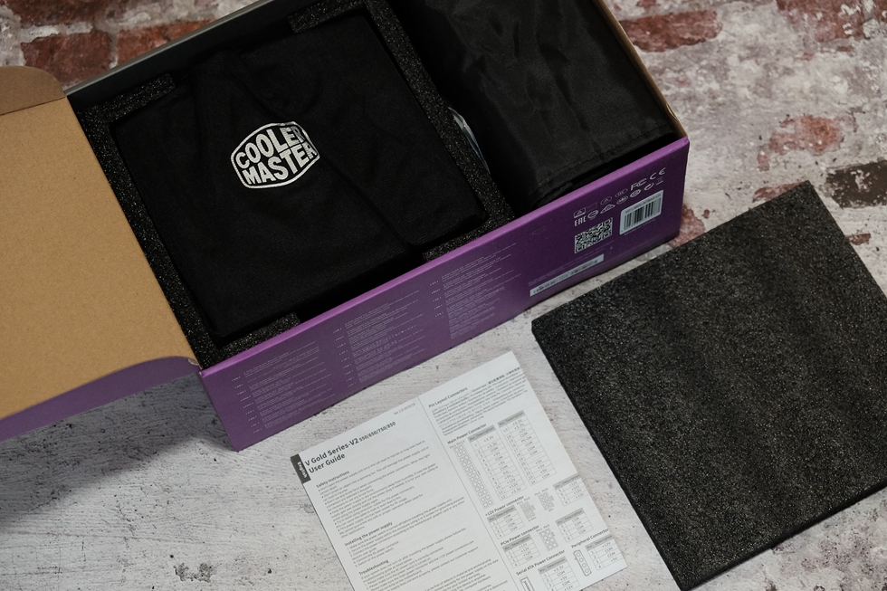

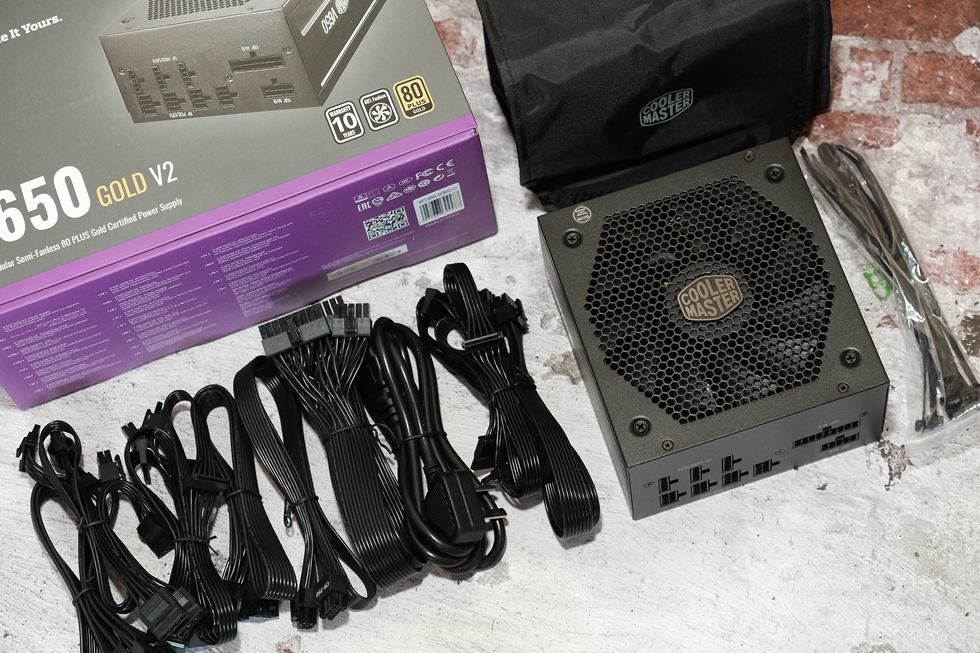

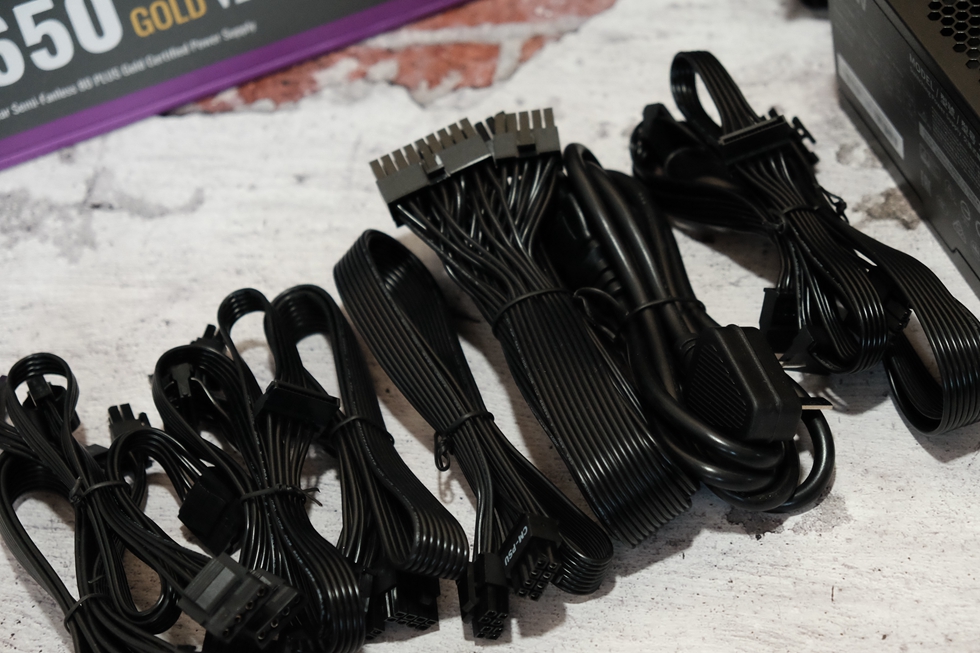

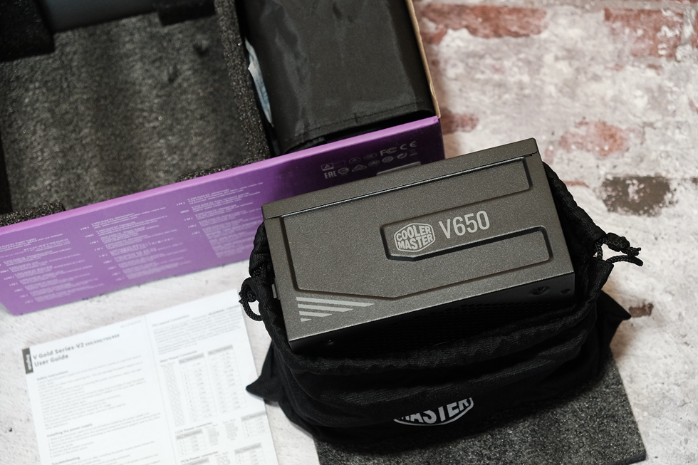

酷冷至尊V650 GOLD V2开箱,内部有黑色珍珠棉保护,电源本体和模组线分别装在两个收纳袋内,纸质说明书提供线序好评,方便玩家定制模组线!
全家福一览
原装模组线为扁平黑化设计,线材较软方便理线
12CM静音风扇支持自动启停功能,电源菊花处可以通过按钮开关该功能

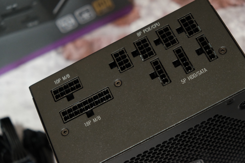

+12V最高可输出649.2W,提供4组+12V输出端接口PCIE/CPU,足够满足主板端8+8PIN以及显卡端8+8PIN的输入需求。
