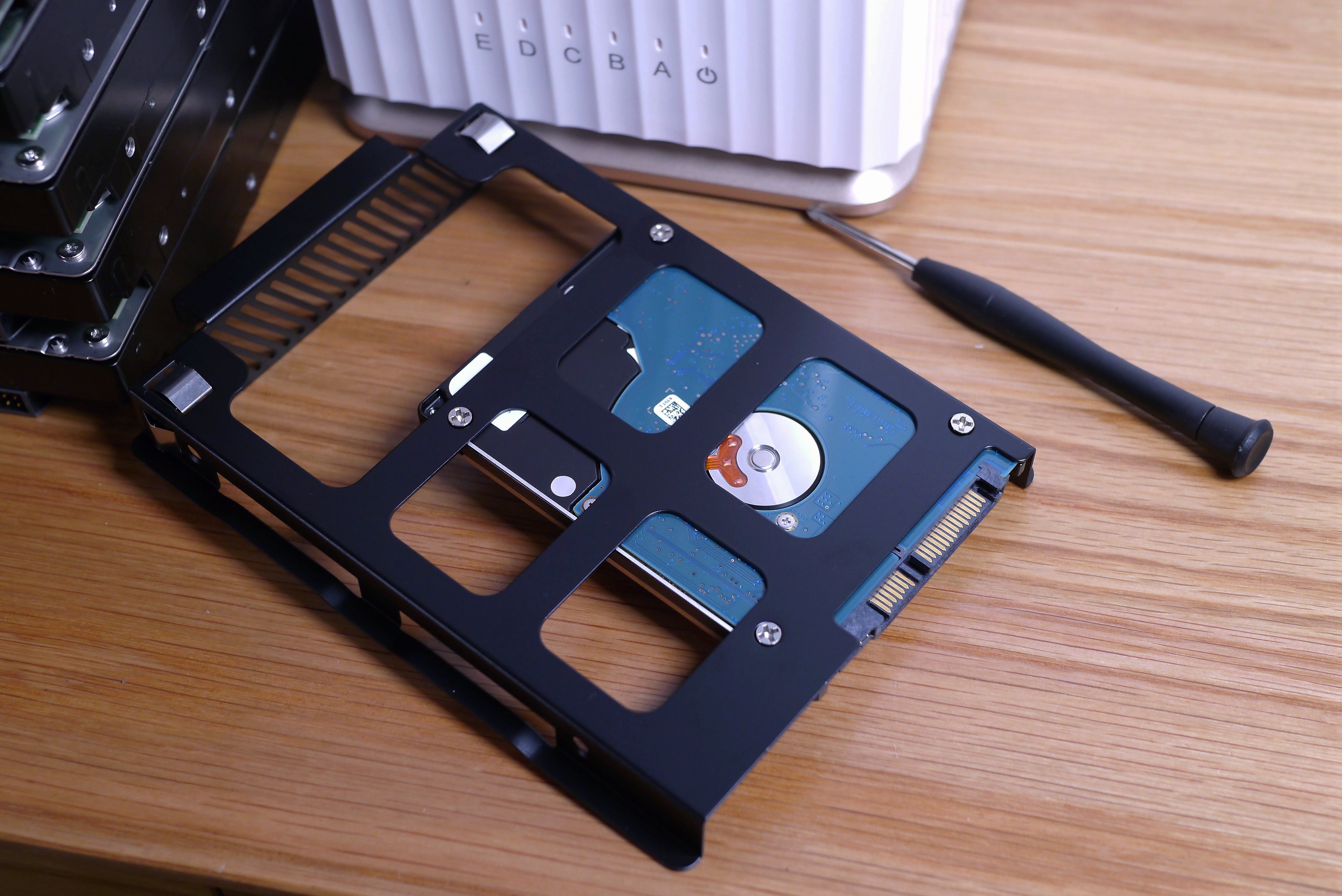

联想个人云伴侣的硬盘架托采用的是轨道式抽屉设计,金属材料制成,仅需稍稍用力一提,即可拉出硬盘架托,装回对齐导轨到底轻按即可完成装载。但在体验过程中发现,此硬盘架托未做防反装处理,从而导致我在安装过程中出现了错误反装。还好安装过程小心,未造成损伤,这个期望厂家能做出改进。
联想个人云伴侣的硬盘架托除了支持3.5英寸HHD硬盘装载,也支持2.5HHD/SSD英寸硬盘。这样的兼容,我们就可以把家中曾经淘汰下来的硬盘利用起来,做为下载盘还是不错的,另也可以安装SSD,从而提高数据交流速度。为了能更稳当地固定硬盘,其采用的是螺丝锁盘设计,我们得用随包装赠送的两包不同规格的螺丝及十字起子进行锁盘,这也是此硬盘柜唯一需要用到工具的地方。

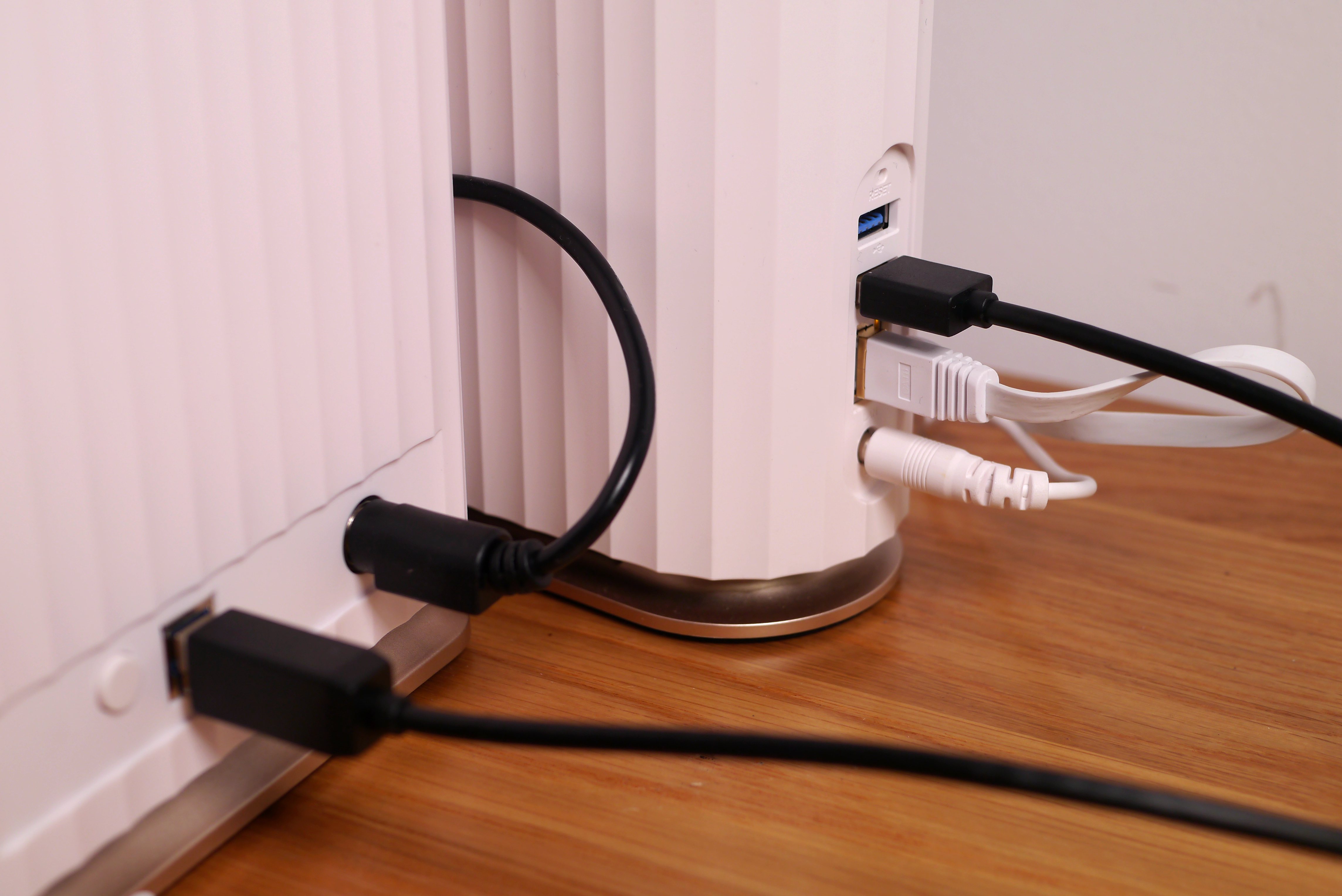

作为联想个人云的配套设备,具体它的性能是否与NAS内置盘的一样还是有所不同呢,我们当然要把它们连接到一起进行测试了。这也是本次测试的重点。联想个人云伴侣与联想个人云T1连接很简单,仅需使用随包装赠送的B-A数据线一头插在联想个人云伴侣的USB口,一头插在联想个人云T1的USB 3.0口(两个任选其一)。然后通过T1随机送的6类网线连接到 360路由5pro 的千兆口,再通过10米成品六类网线连接到我的个人PC电脑(主板集成千兆网口)上进行测试。
