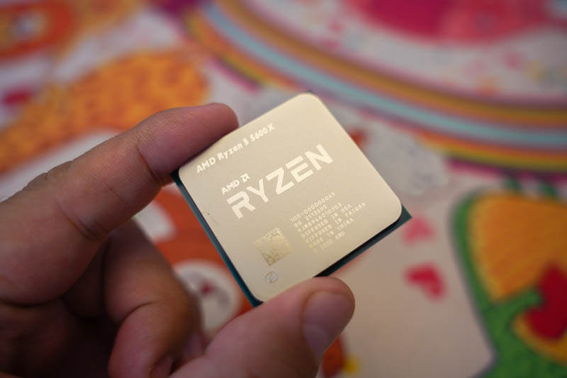

AMD R5 5600X的单核性能、功耗吊打intel全家,多核性能相当于10700k,这个性能对于我这样一个很普通的游戏玩家来说足够了。

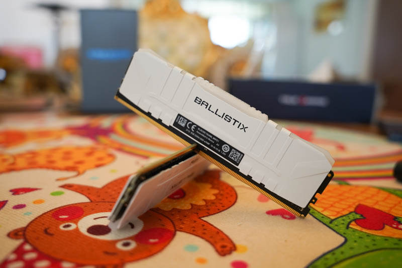

内存用的是英睿达铂胜新白甲C9BLL 8GB x 2,据说是新品,但说实话买了有点后悔,价格死贵,而且没有我喜欢的RGB跑马灯......。我完全是冲着它颜值去的,不支持RGB跑马灯倒是我万万没想到的事。

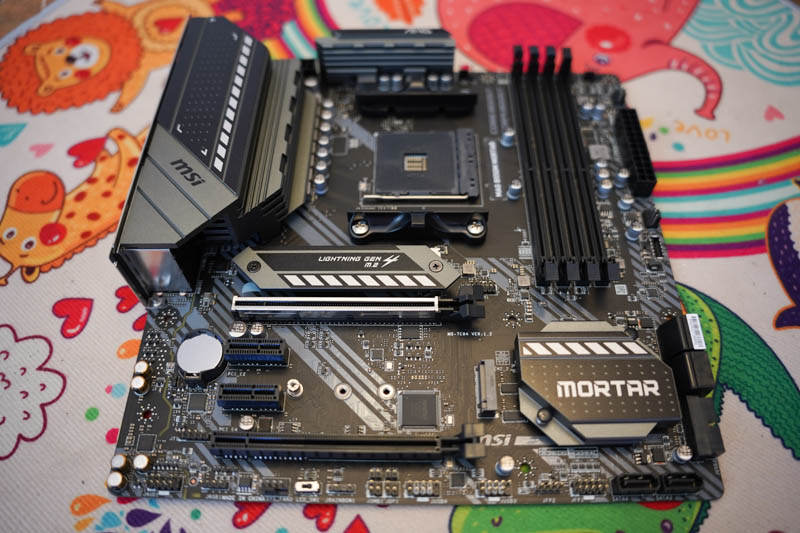

主板就迫击炮吧,俗话说“遇事不决迫击炮”,这块网红主板用来拉5600X应该是足够了。其实主板到手后,我更后悔入英睿达内存条了,因为它甚至都不支持微星神光同步......。

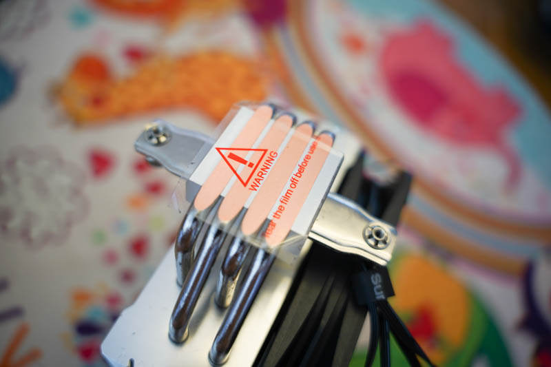

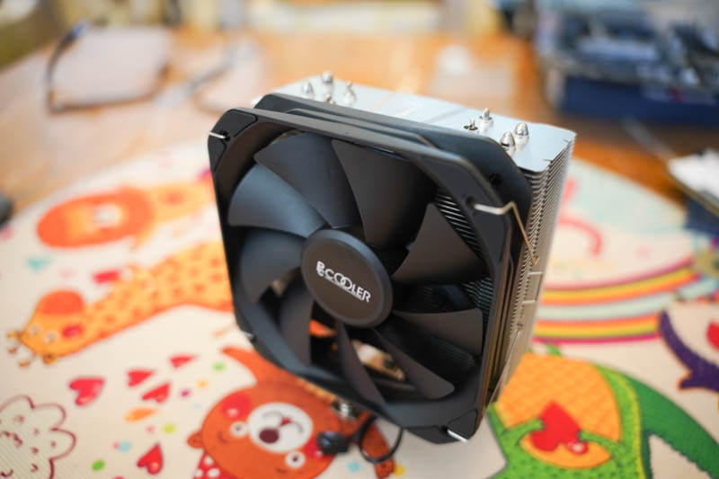

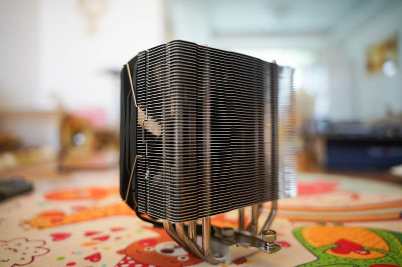

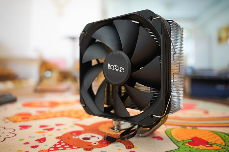

5600X的散热控制本身就还不错了,所以散热器我就入了个百元级的超频三东海K4000。由于内存条的RGB很拉胯,所以我也就不去考虑组光污染机箱了,散热器没有灯,所以比较低调。
标配是PF系列的13mm风扇,满载风量可达81CFM。
56个纯铜鳍片搭成了一个塔。
4根6mm的纯铜热管,每根热管的导热量是50W。

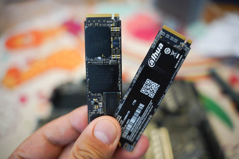

西数黑盘SN750 250GB SSD用来装系统,大华C900 1TB SSD用来安装游戏,速度没毛病。

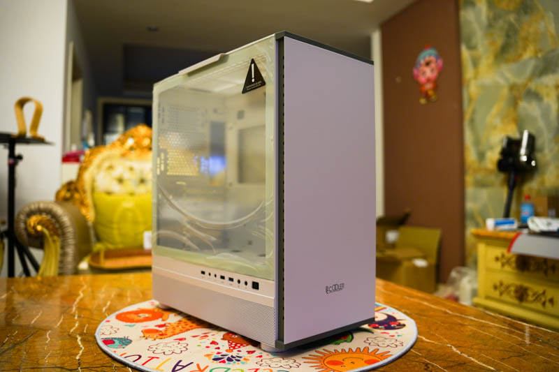

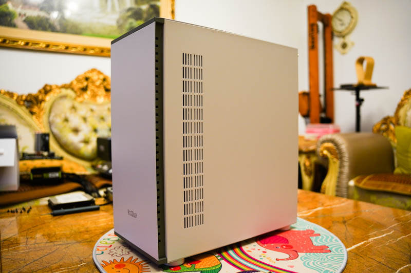

机箱方面没有追求新品,主要是想买个白色的机箱,放在家里会比较好看,超频三神机IE200是偶然看到的,价格实惠,还带快拆式的磁吸侧透面板。

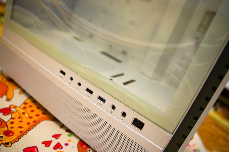

I/0接口位于机身下方,USB口子比较多,基本能满足我的需要。

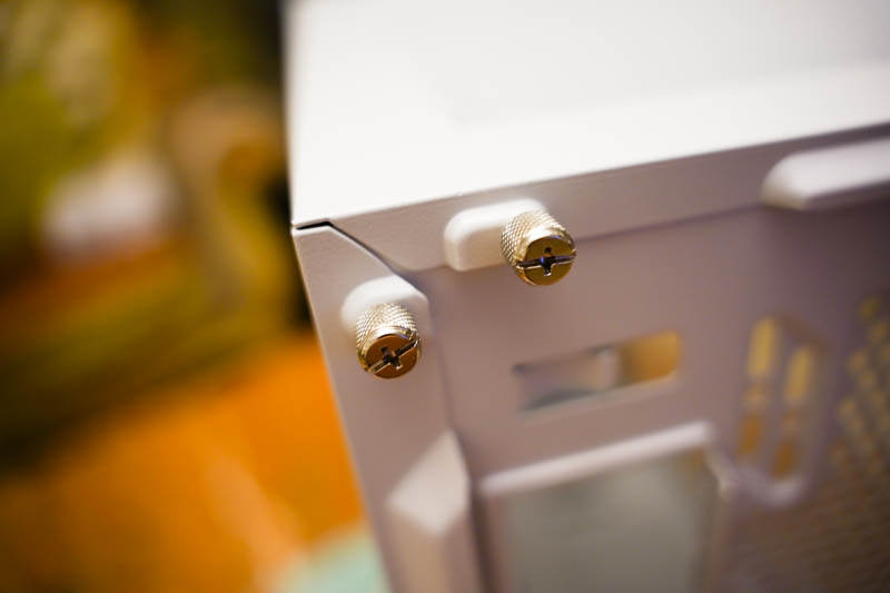

这么精美的螺丝我还是头一回见~。

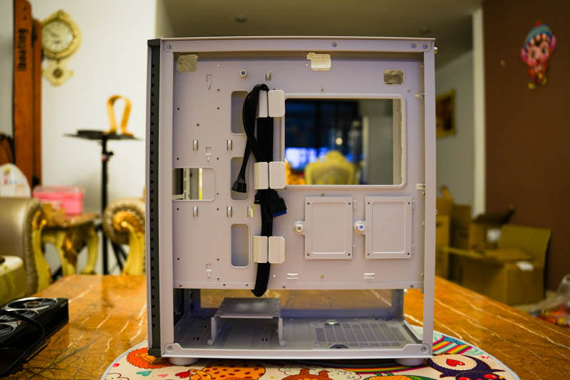

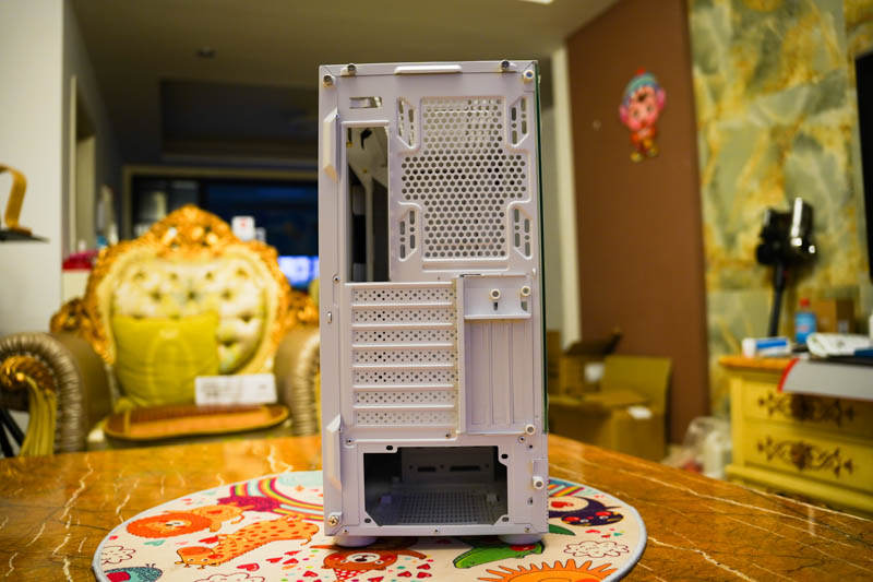

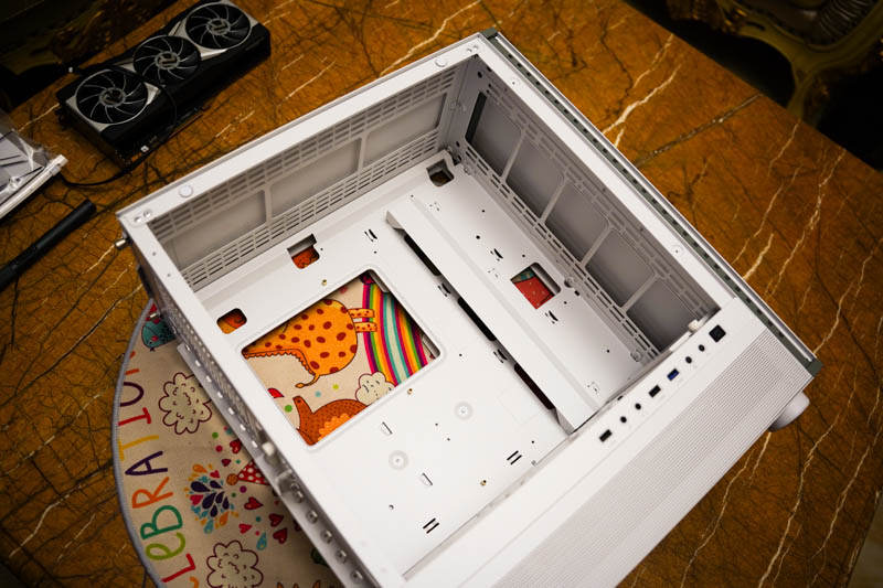

拆开磁吸侧透玻璃板子,可以看到内部的空间很大,上部和前部都可以安装3个12cm或13cm风扇,能兼容市面上绝大多数一体式水冷。
背面走线孔位设计合理,还提供了3个用于束线的夹子。

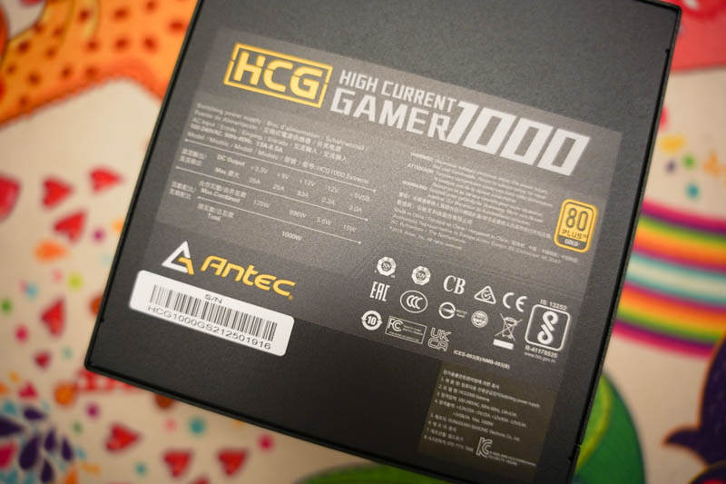

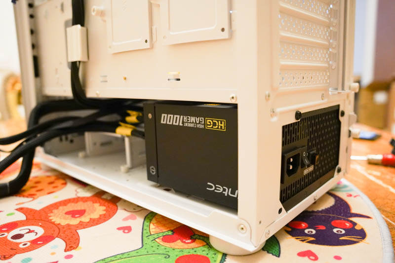

电源是我新买的,安钛克HCG1000W,是HCG系列中的高瓦数段电源,延续了HCG的一贯的高品质。今年是安钛克35周年,推出这款旗舰机电源有其重要意义,不仅提供了高品质的供电和10年换新的售后服务,在外观设计和模组线材上也进行了升级。1000W输出功率,92%转换效率,用来驱动这样一套整机绰绰有余。
电源额定功率为1000W,经过了80 PLUS金牌认证,单路12V输出达到了83A即996W,可以满足发烧级硬件的使用需求。

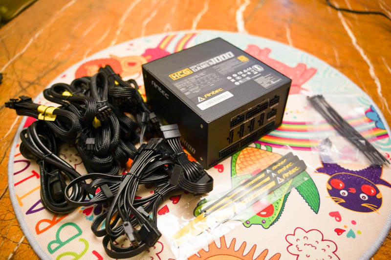

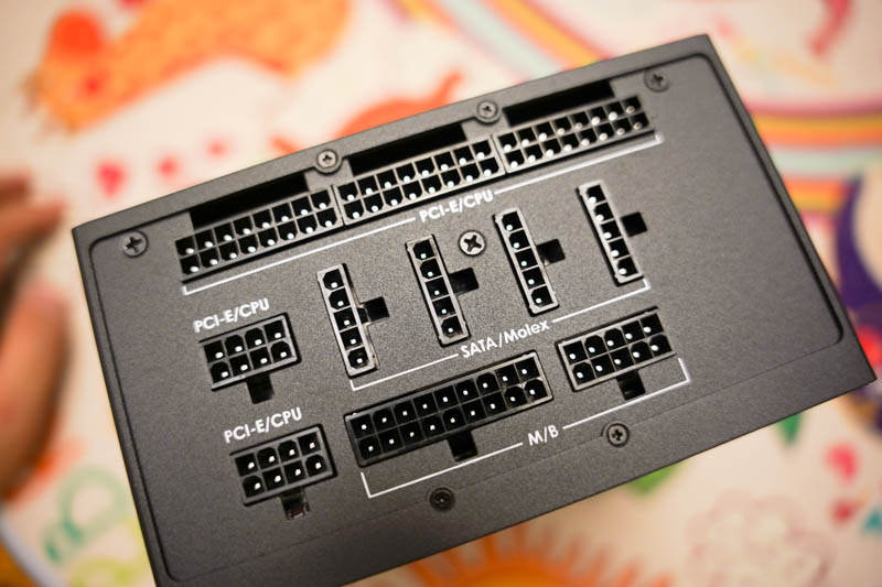

电源插座密密麻麻~!其中主板供电是28pin(18+10),可支持下一代主板接口使用。
电源做工不错,不愧是海韵代工产品,全日系电容这点很赞~希望不负众望用十年~

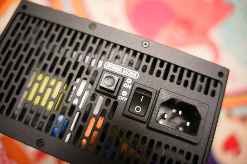

电源开关边上有个Hybrid Mode键,开启后电源风扇会在低负载时停转,能让整机静音拥有更佳表现。

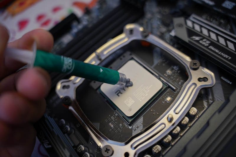

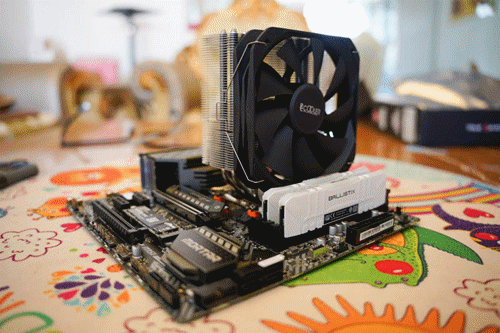

本人之前主要是装过几次intel平台主机,这第一次装AMD主机还算是比较顺利,这里简单说一说。首先主板上的原装扣具必须拆下来,保留底板。然后装上超频三东海K4000的扣具。CPU硅脂我用的是九州风神EX750,之前几次装机剩下的,这硅脂有个特点:很香......。

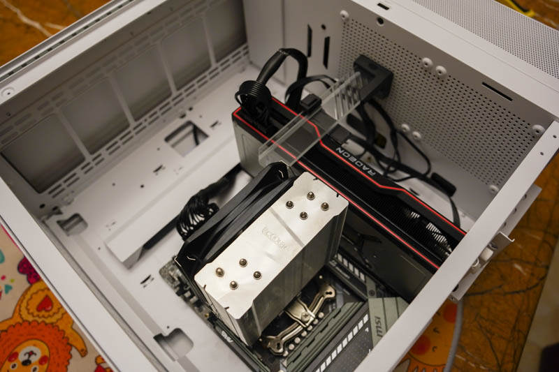

主板部分的硬件安装省略N个字,这造型简直了!可能有小伙伴疑惑为什么不上个一体式水冷,说真的,怕太麻烦!理线什么的是我最头痛的事儿了。塔式散热器只需要一根线,简单又方便。
超频三 神机IE200底部的空间足够大,这里还能塞进一个HDD,安钛克金牌HCG 1000W电源塞进去很方便,这么粗的线缆也有足够空间安置了。

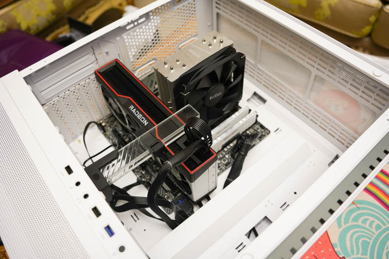

差不多完工了的样子,机箱空间很大,显卡限制长度是39CM,能兼容绝大多数显卡尺寸了。另外我还加装了一根酷冷至尊炫晶ARGB显卡支架,整根都是钢化玻璃来的哦!也算是给我这套不主打灯效的主机加一点点光吧。

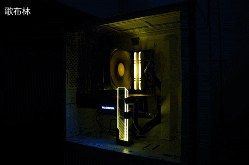

最后的开机效果如下图,灯太少了,不够亮眼~,主要是那两条内存没有RGB跑马灯模式,实在没兴致再去装更多的灯了。但如果机箱里再加装9个RGB风扇的话,内部效果肯定爆炸。

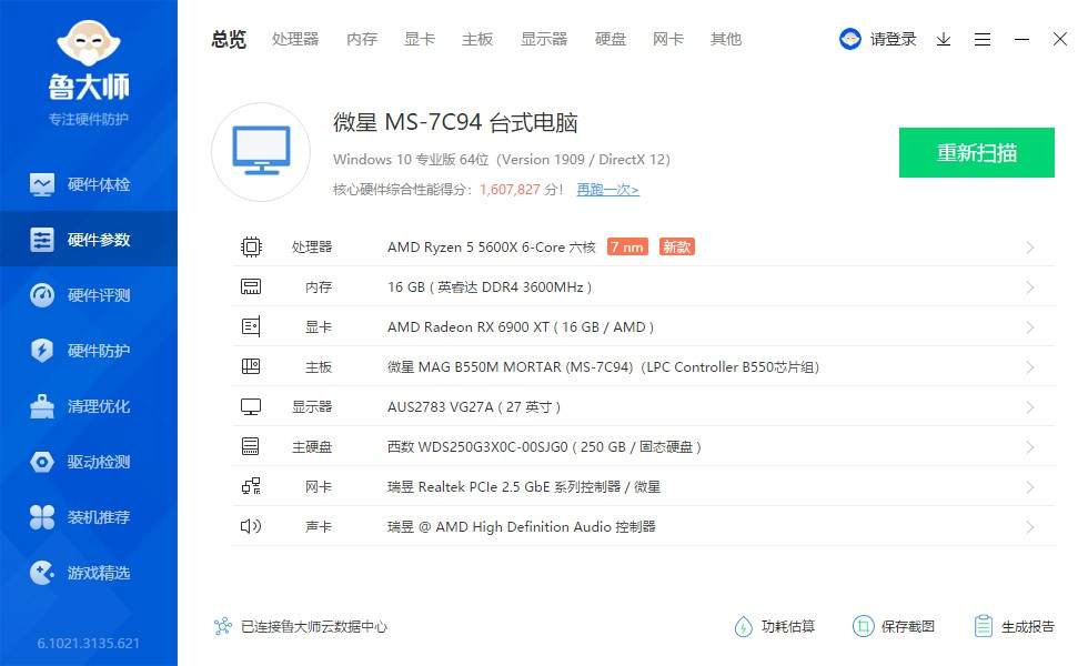

先来个娱乐大师跑分

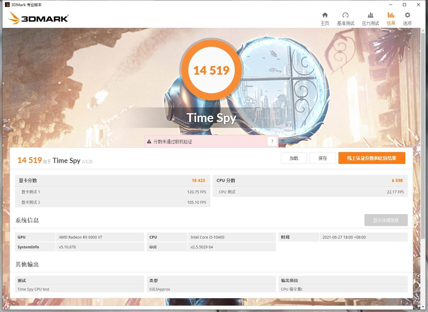

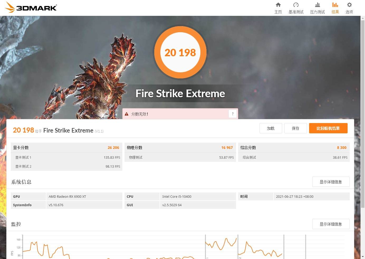

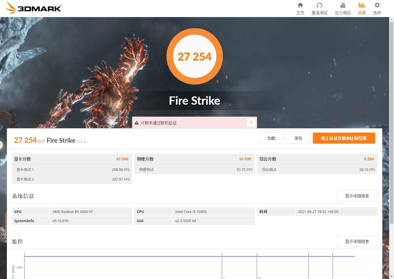

装完机初次跑分可是折腾死我了,显卡跑分只有35万,一开始我以为是电源出问题了,用了两根PCIE线依然没变化。拆来装去的折腾一整天,才发现显卡驱动里我设置成了“省电”模式,只要切换到游戏或高性能模式,跑分就正常了。真是够呛~不过这回也算是学到了新的知识。

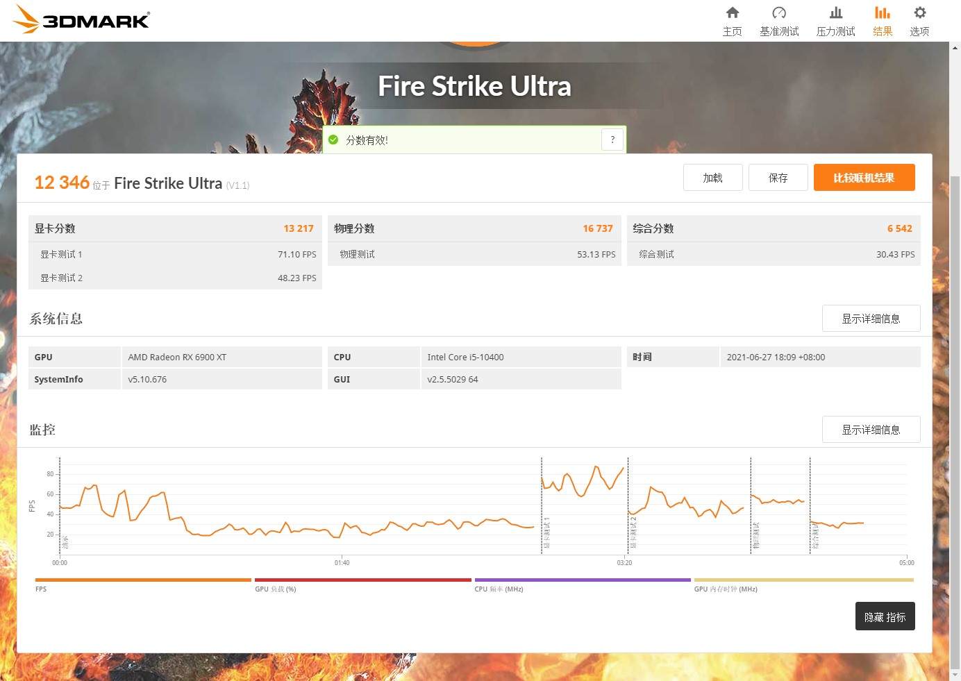

3DMARK各种模式下的跑分都跑了一遍,大家自己看吧。

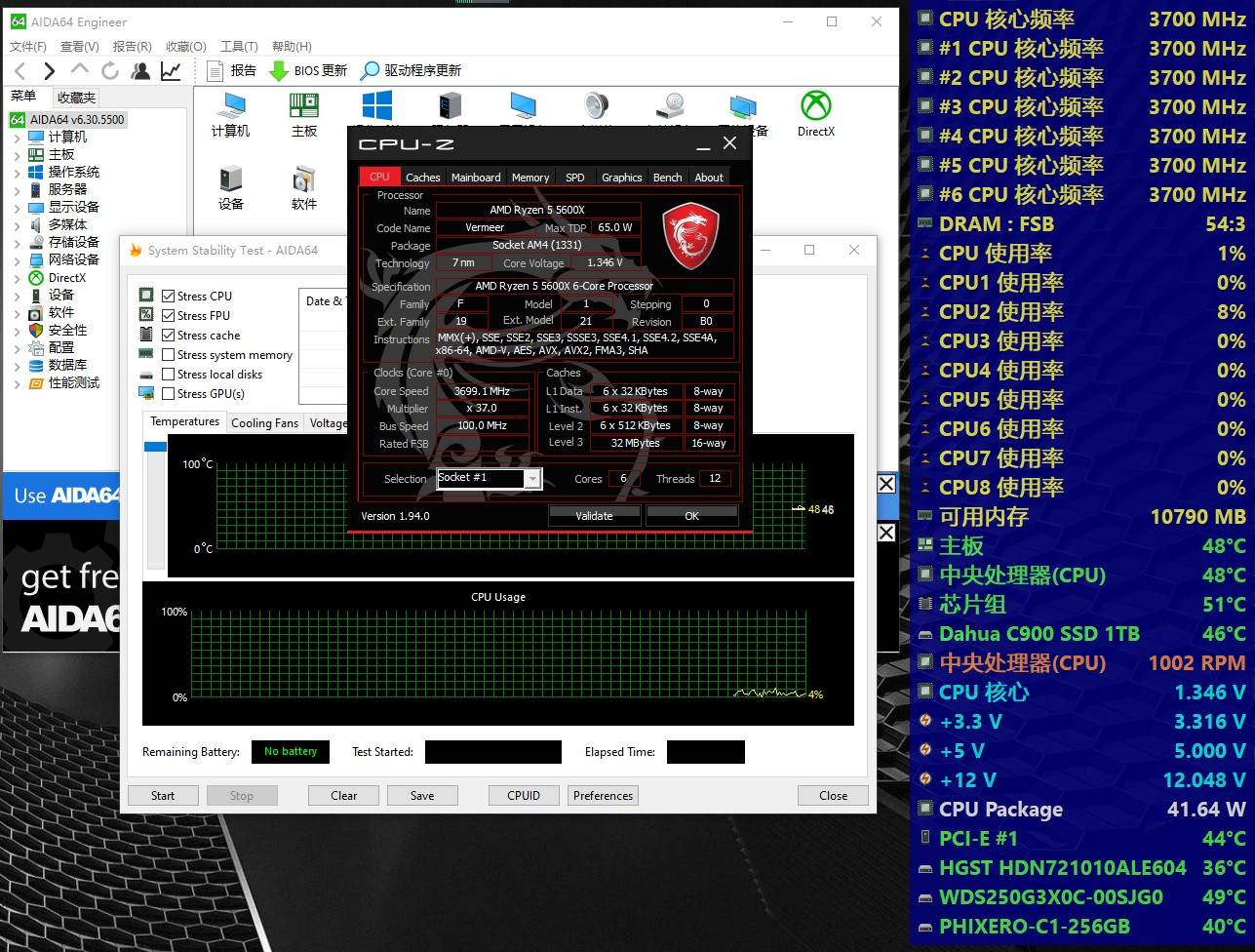

最后来个CPU温度测试,测试的时候书房没开空调,当时环境温度为32摄氏度。实测AIDA64待机状态下48摄氏度。

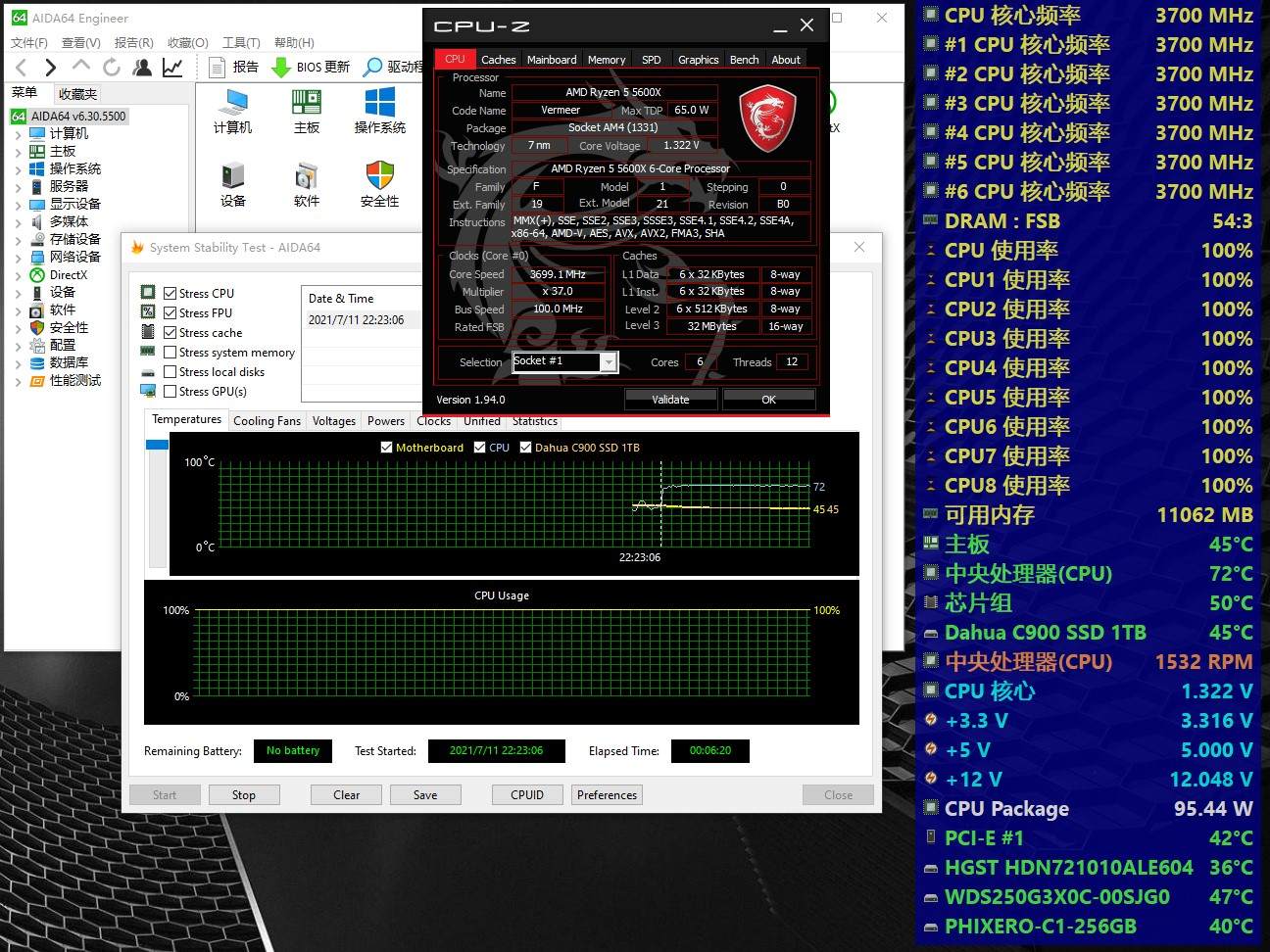

来个CPU满载,跑得时间不长,大概只有7,8分钟,处理器温度是72摄氏度。我觉得超频三东海K4000作为一款4热管的塔式散热器,这个成绩还不错。别忘了,我没开空调,机箱内我都还没做垂直风道呢。如果超频三 神机IE200多装几个风扇,应该还会再下降个几度。
