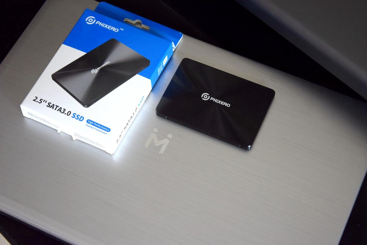

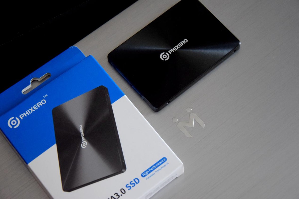

抛开一众大品牌后,逛遍了各大购物平台和二手闲置网站,发现固态的新旧价格几乎没有多大出入,品牌卖的更多还是口碑,在媳妇“物美价廉”的要求下,最终入手了元创旗下的子品牌“裴数”,其全新的价格和闲置网站上二手的还要低,且有着3年质保和读取560MB/S、写入518MB/S的最高速度品质。

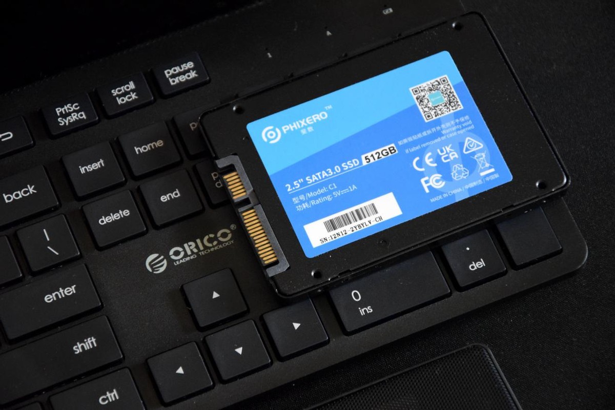

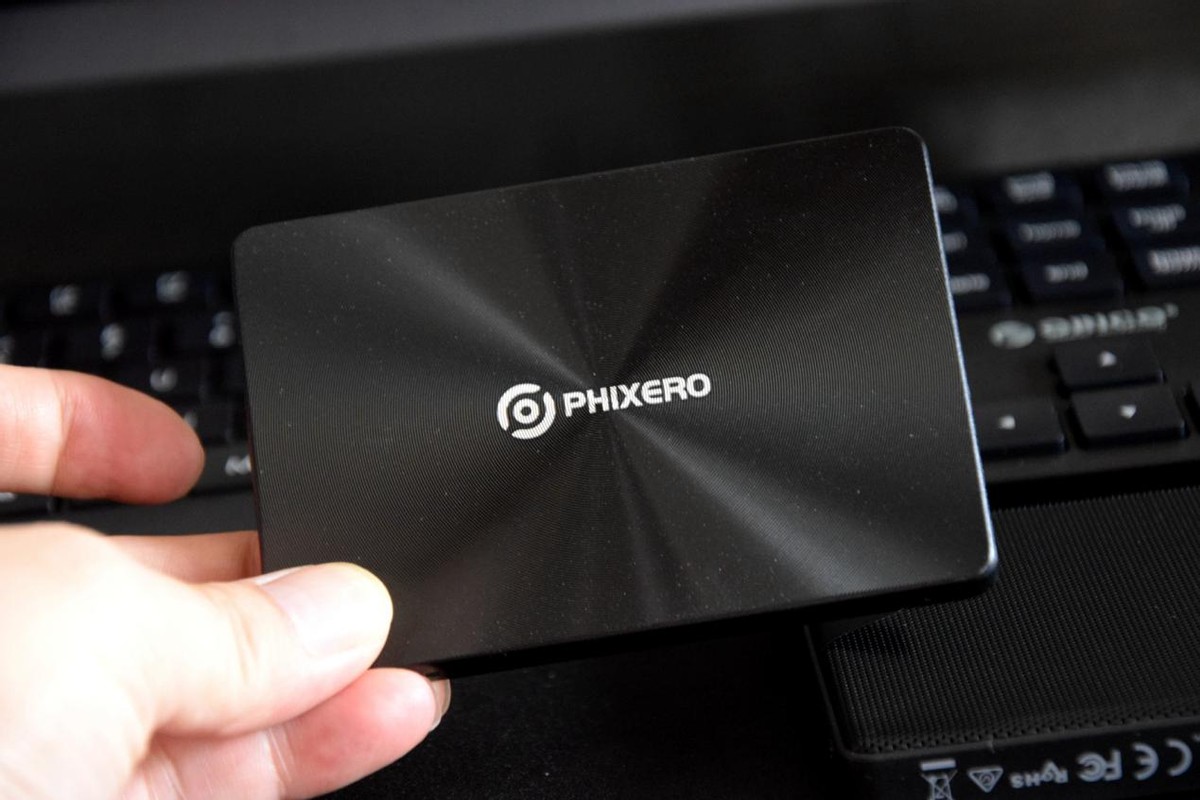

这块型号为C1的斐数固态硬盘厚度为7mm、2.5英寸标准尺寸,黑色的仿金属塑料外壳带有CD纹理设计,其接口为6 Gbit/s SATA标准接口,也就是常见的SATA 3.0接口,主控为SM2258XT主控,并采用了3D NANDTLC闪存颗粒,支持SATA3.0协议,具备LDPC智能纠错功能。从斐数C1固态硬盘的软硬配置来看,它采用了众多国产固态硬盘的主控方案,在使用寿命和读写性能有着持久稳定的一面。

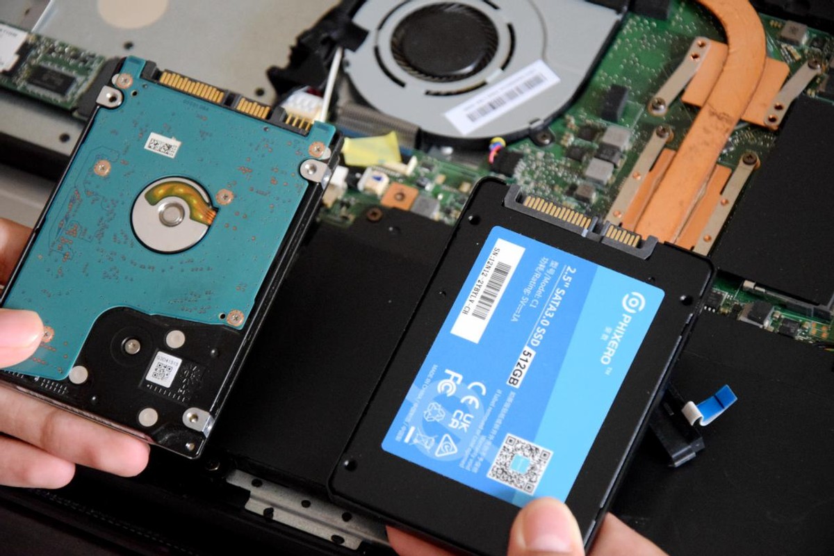

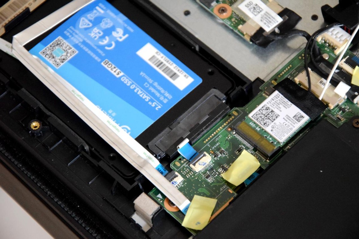

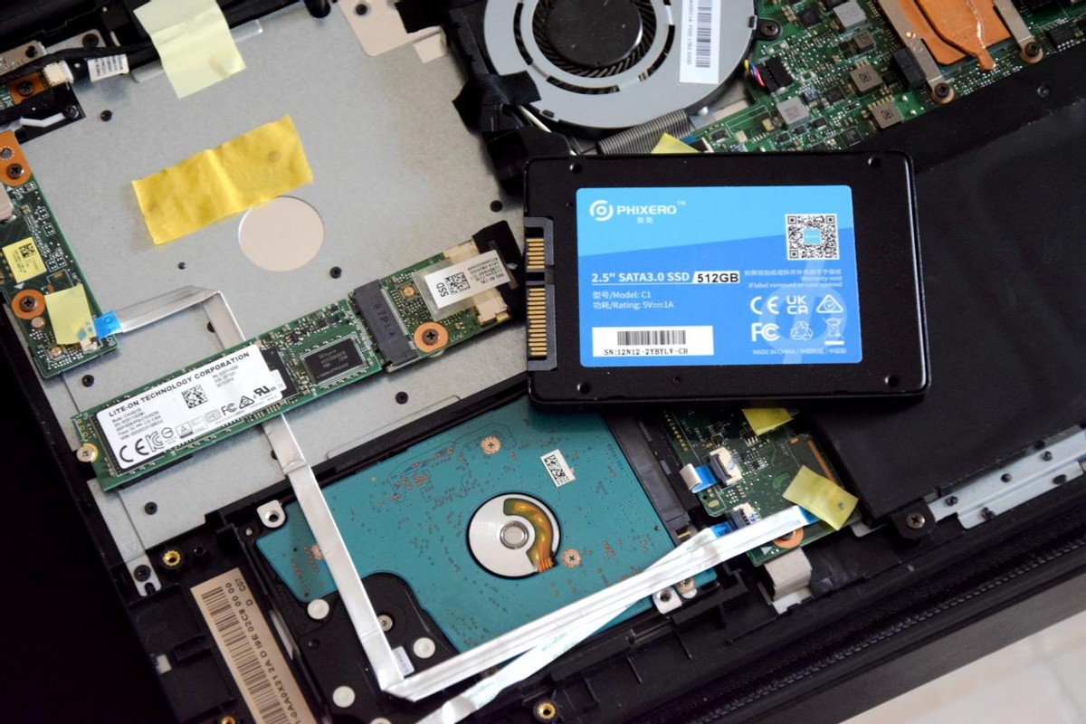

打开小麦5后盖,很容易就找到之前安装的机械盘和原装固态,剁手前其实自个手上还有一块M.2硬盘,却因为接口不兼容最终无奈放弃。如果作为系统盘,固态硬盘与机械硬盘的速度差别母庸质疑;如果作为存储盘,更高的读写速度能够更优秀的数据传输性能,且不必担心震动而产生坏道。
麦本本官方应该事先就已经充分地考虑到了扩容的问题,虽说出厂配置不高,后盖的轻松拆解和预留的SATA 3.0接口,无疑会使得升级变得颇为简单。打开后盖断开电源,将机械盘拆下更换为斐数C1固态硬盘,按拆下的步骤反过来走一遍,轻松搞定。

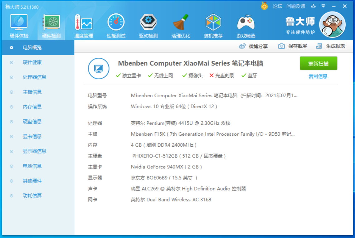

在我的要求下,朋友把系统盘改为斐数C1固态硬盘,一番系统安装操作过后,开机用鲁大师检测,除了检查各硬件外把相应的驱动补丁安装好就能正常使用了。要吐槽的是,小麦5重装系统后,系统预装的触摸盘驱动与快捷键功能无法匹配,一度出现触摸盘无法关闭的问题,一番折腾后,才发现需要卸载系统预装驱动,从官网下载安装后恢复正常,这简直了。

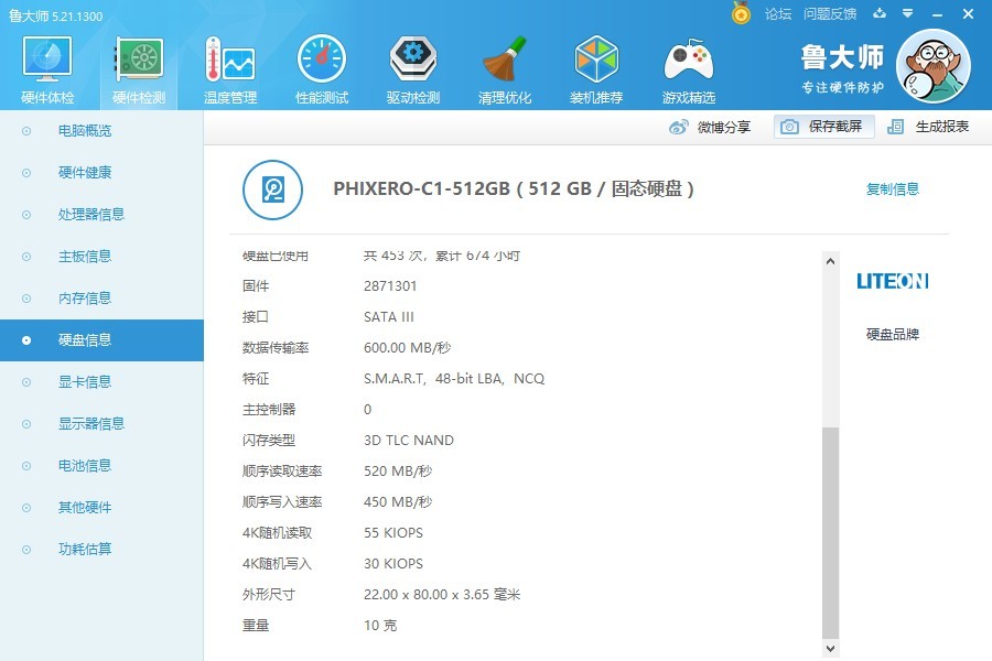

从鲁大师检测的硬盘信息来看,这块斐数C1固态硬盘的数据传输率为600MB/S,读取520MB/S、写入450MB/S,相比较官方给出的数据有一些出入,可考虑到小麦5自身的硬件配置,也就释然了。

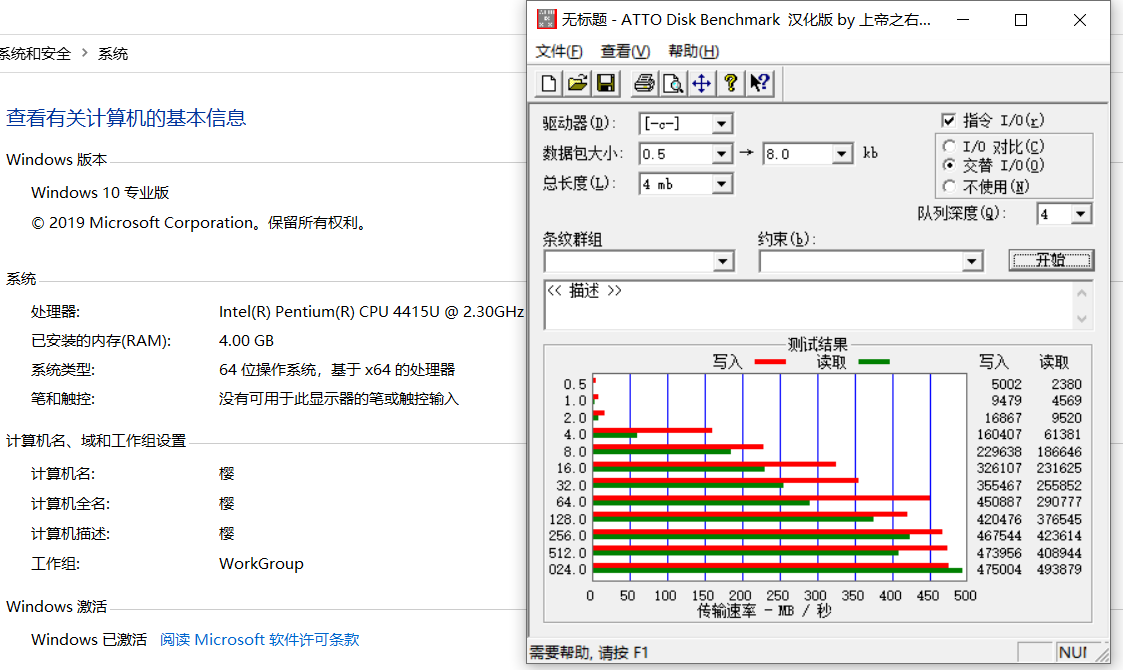

接下来用一些硬盘软件进行测试,首先用的是ATTO Disk Benchmarks,斐数C1固态硬盘得到的是读取493MB/s、写入475MB/s的成绩,这个成绩和鲁大师的硬盘信息相差不大。

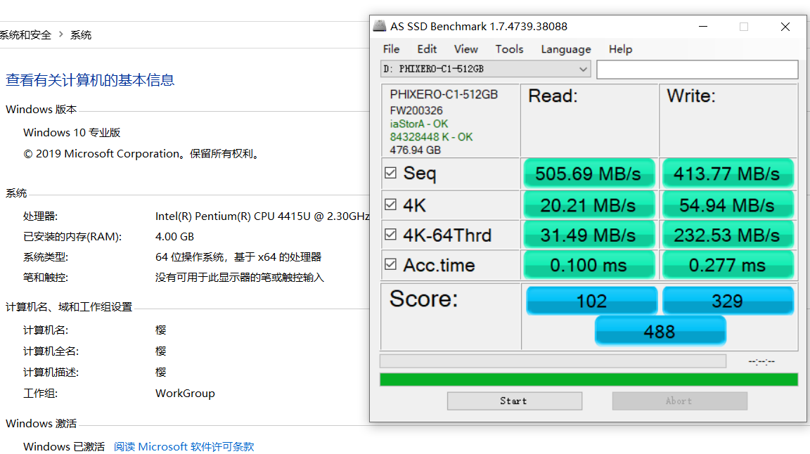

接下来在AS SSD Benchmarks的表现中,斐数C1固态硬盘的速度能稳定地保持着读取500+MB/s、写入410+MB/s以上,与官方给出的数据已经非常接近了。

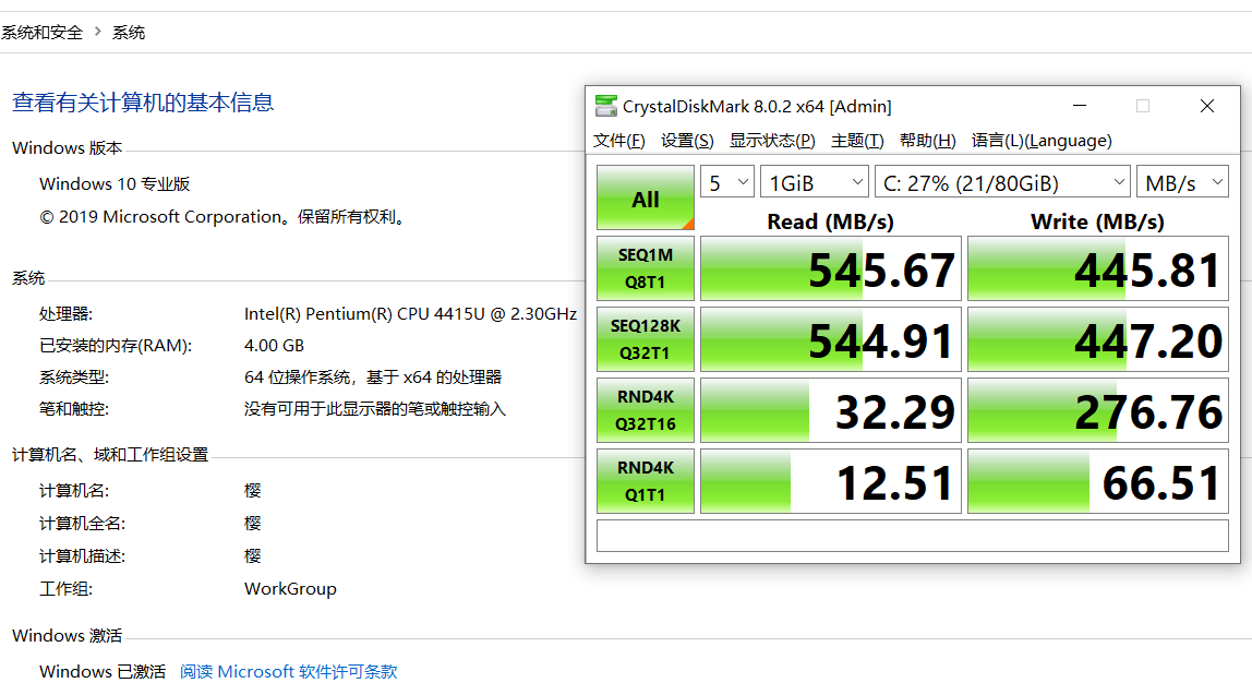

而最后使用CrysatlDiskMark测试更是让我眼前一亮,斐数C1固态硬盘带来的是读取545MB/s、写入445MB/s的成绩,除了写入与官方还有一些出入,读取速度相差无几。
