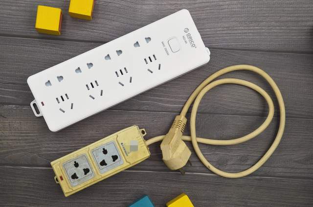

想必很多人会有一些闲置的老旧插排,或者坏掉的插排准备扔掉,其实,这些老旧或者坏掉的插排还有利用价值,例如它们身上的插排线,大家可以入手一个不带线的插排,自己动手DIY一个新插排,既不浪费,又节能环保,今天我就大家一起分享一下这个DIT插排的体验。

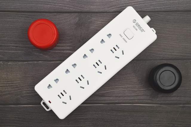

ORICO的这款不带线插排并不像其它插排产品入手后就能使用,毕竟这款插排需要自己动手去组装,虽然快速上手性差了些,但给用户的自由度却非常大。

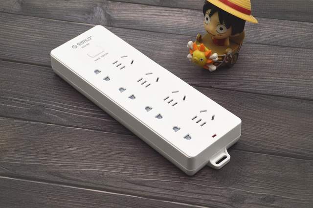

本次体验的不带线插排是8插位的版本,另有3插位和6插位的大家可根据各自的需求自行选择。
这款8插位的插排整体尺寸为230×78×30mm,基本与大部分8插位的普通插排大小相仿,机身采用优良的PP阻燃材质,具有遇明火即熄灭的特性,可有效防火,避免因用电起火的隐患。

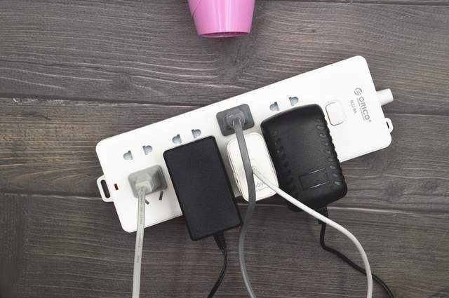

8插位的插孔采用2×4的排列方式,分别由4个两相插孔和4个组合插孔构成,均是符合新国标标准设计,可适配市面上绝大部分插头,通用性强。

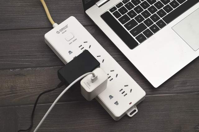

插孔之间的距离约42mm,在实际使用过程中,即便插头体积较大,同时插入多个插排也不会相互干扰。
与ORICO旗下的插排产品一样,这款不带线插排的插孔同样具备儿童安全防护门设计,单孔可承受75N的助力,孩童不会轻易将异物插入插排,有效避免儿童误触而导致的风险。

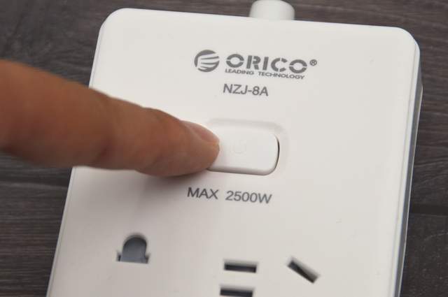

插排的开关采用总控形式,内置银触点开关,具有良好的耐电弧性和耐久度,使用寿命也更长,开关按键与插排表面持平,但周边带有倒角,并不影响盲触的辨识度。
插排的上下两端均带有挂钩孔设计,也意味着这款插排不仅可放置在平面上使用,还可挂着使用,而且是可上下双向的挂式,可应用更多的用电场景。

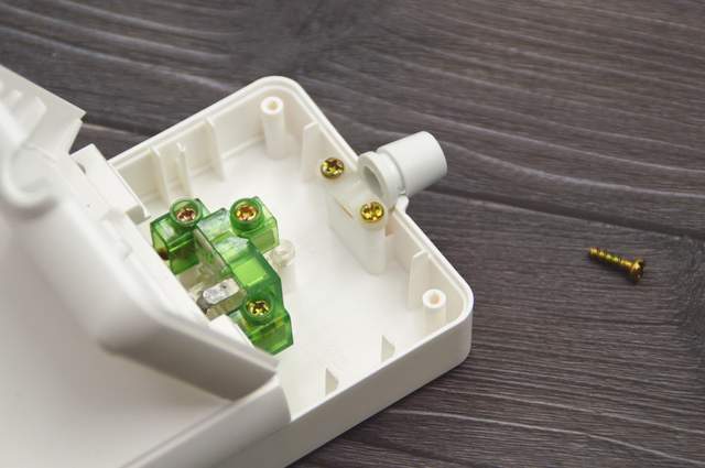

ORICO的这款不带线插排的背面带有可拆卸设计,位于插排背面的上方,利用两颗十字螺钉紧固,可拆卸后盖上印有明确文字提示和地火线的图示,重点的警示就是“非专业电工请勿拆装”,所以,如果你不是专业电工,建议后文的内容仅供参考,擅自拆装搭线。

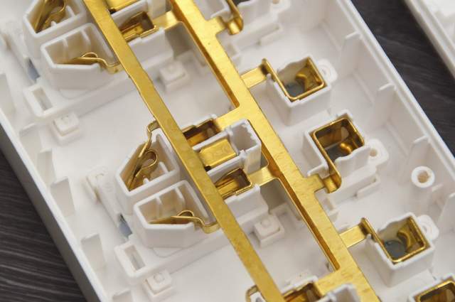

再来看看这款插排的内部做工,与传统导线连接的插排不同,ORICO的这款插排内部采用一体化铜排的方式,相比导线连接,铜条一体不用担心导线连接焊点处焊接不好导致的接触不良,当然一体化铜排也更贵一些。
接下来,我们就来分享一下利用旧插排线拆装的过程,再次提示,非专业电工请勿模仿。
先将废旧插排的电线拆下来,记好零线地线和火线,告诉大家几个辨别这些线的小窍门,用标识区分,N 是中心线,也叫零线,一般是蓝色的,L 是相线,也叫火线,一般是棕色或红色;E是接地,有保护接地、工作接地,临时接地(在检修时,挂的接地),一般是黄绿相间色,在安装插座时,千万记住,左零右火上接地,千万别接错了。

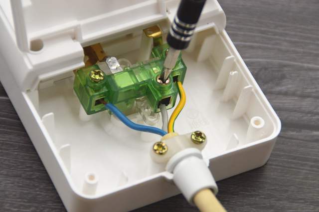

再打开ORICO这款插排的后盖,适当松开接线螺钉,为了确保后续电线的顺利插入。

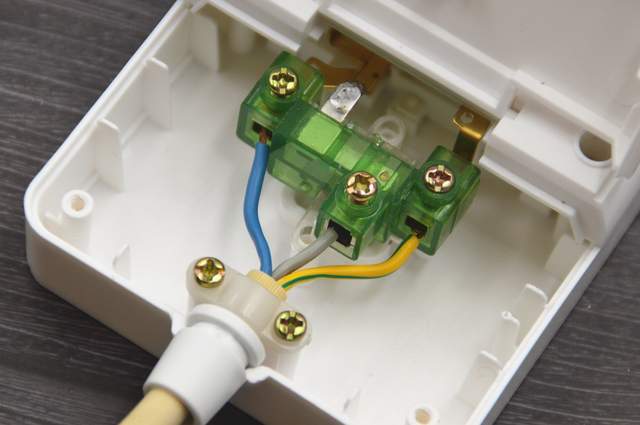

将旧插排线的零线、地线、火线头分别插入ORICO插排的接口,需要特别注意的是,这款插排从左至右分别是零线、火线、地线,后盖上也有明确的标注,千万别差错了。
插入后拧紧接口螺丝,再次确认电线是否接入正确。
最后盖上后盖,拧紧后盖螺丝即完成了换线过程。
整体上连接旧电线的过程并不复杂,重点是零线、地线、火线的是否正确连接。
