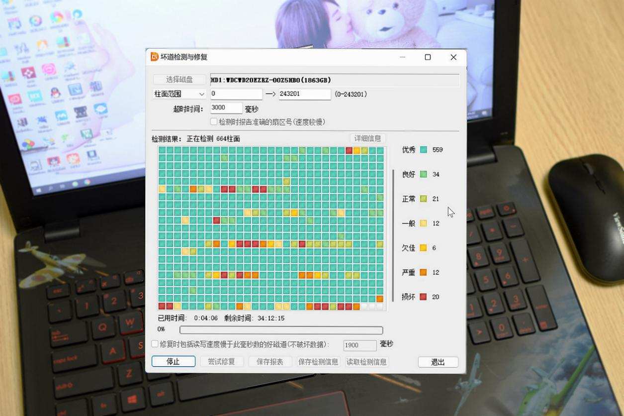

用了五年多的笔记本电脑总是咯咯响,打开文件经常死机,感觉像是机械硬盘坏了。使用DiskGenius进行了全盘扫描,果然找到了很多坏道,整个盘的健康度很差,大限将至了。坏道增多意味着这个硬盘随时会挂,不适合再存放重要资料。趁着能用,赶快把硬盘里的重要资料转移出来,然后重新分区屏蔽坏块后,扔到NAS中做下载盘吧。

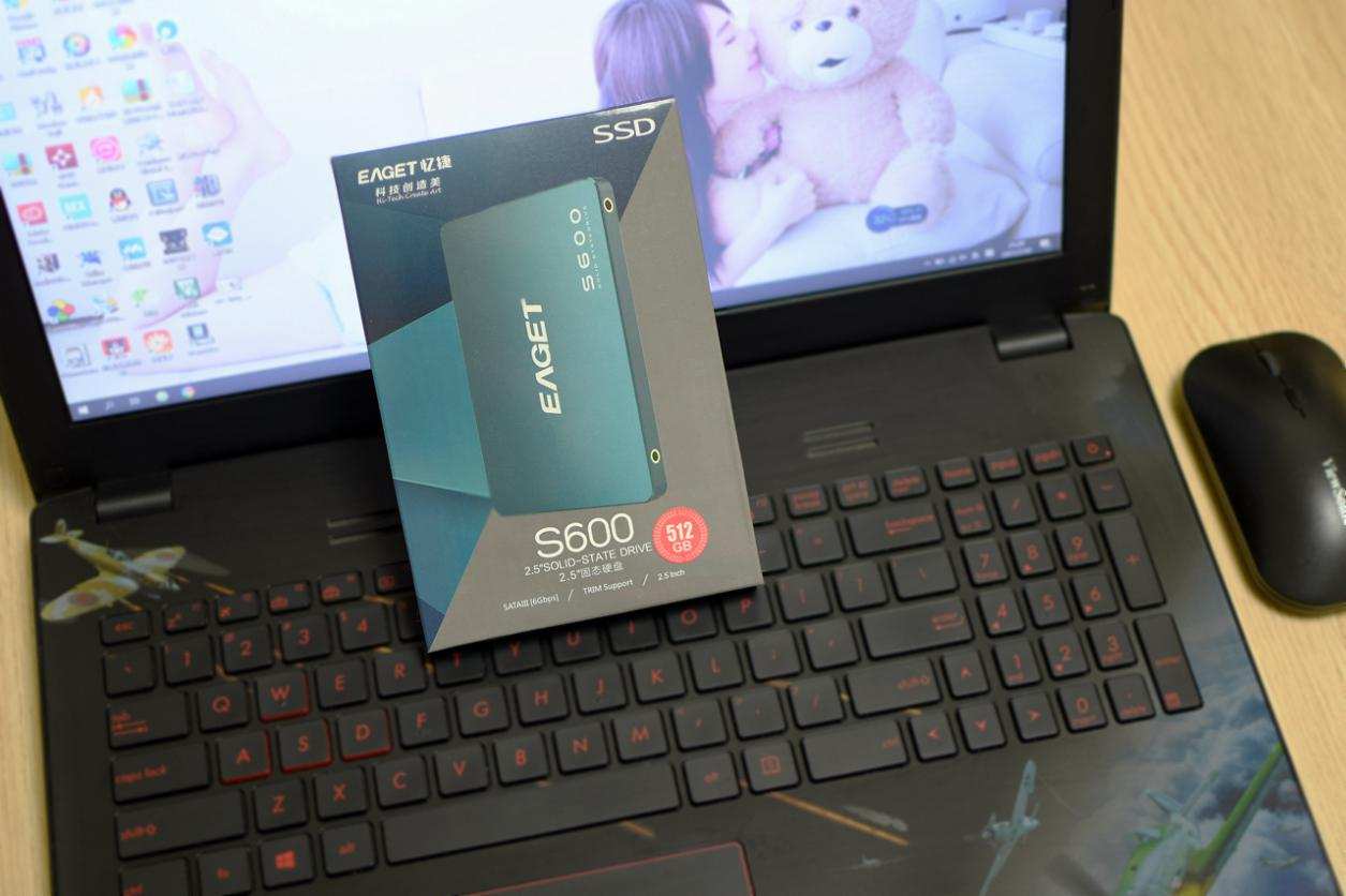

要安装的这款2.5英寸的固态硬盘是忆捷S600,它采用SATA III接口,适用于大多数的笔记本和台式机。忆捷S600系列有128GB/256GB/512GB/1TB几种容量,我们今天要安装的是512GB版本。
从包装盒后面的参数表可以看到,忆捷S600支持三年质保,这款硬盘的理论读取速度大于500MB/s,理论写入速度大于400MB/s,而常规的机械硬盘读写速度一般为100MB/s-130MB/s之间,所以理论上更换固态硬盘后可以明显提升系统访问硬盘的速度,从而使电脑性能得到提升。

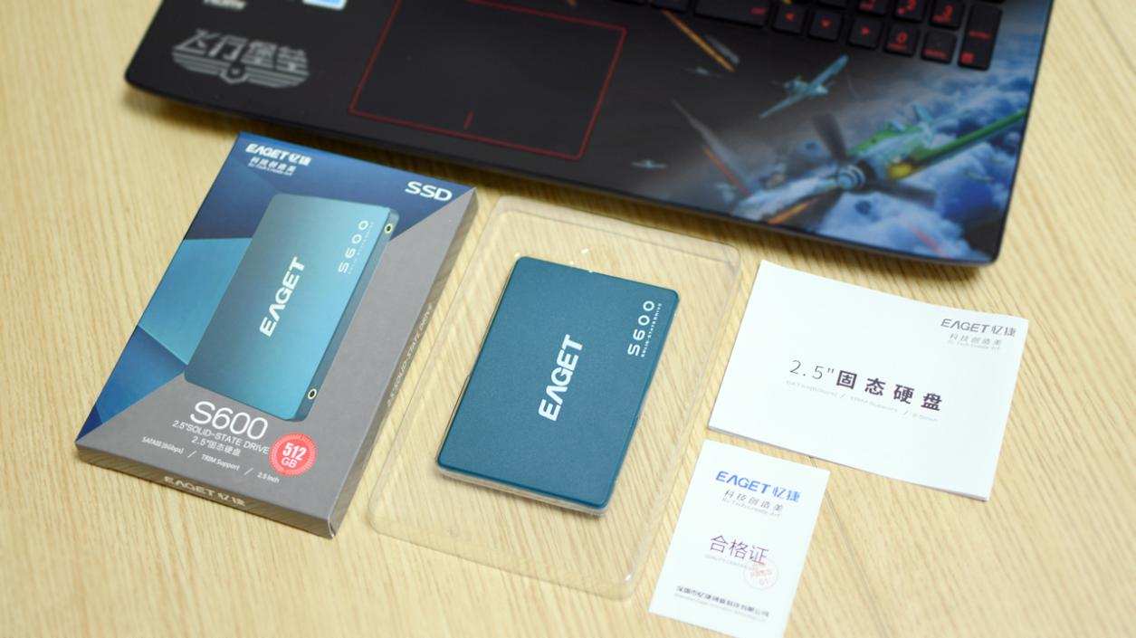

打开包装盒,可以看到硬盘固定在抗压防摔的透明托盘内,除此之外还有一本说明书和一张合格证,没有螺丝和工具,需要自己准备。

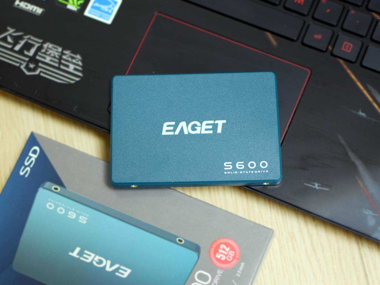

忆捷S600固态硬盘正面印有品牌LOGO和产品型号,盘体比机械硬盘轻了很多,也可以减轻笔记本电脑的整体重量,这也是固态硬盘的一个优势。

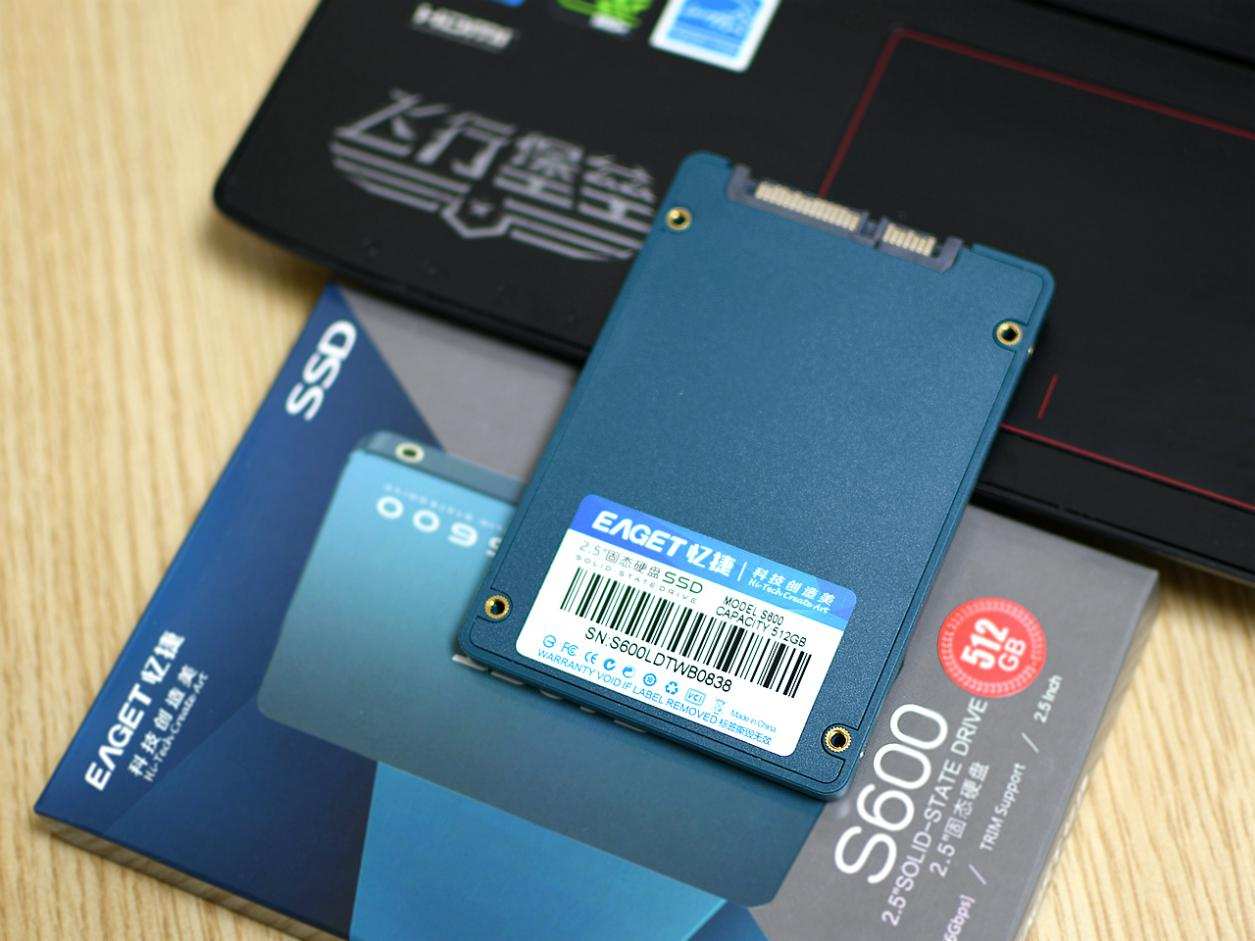

忆捷S600固态硬盘底面的产品信息标签上详细标注了产品的名称、型号、序列号以及容量等信息,此外在底面和侧面还各镶嵌了四个金属的安装螺纹孔,安装时用它们对硬盘进行固定。

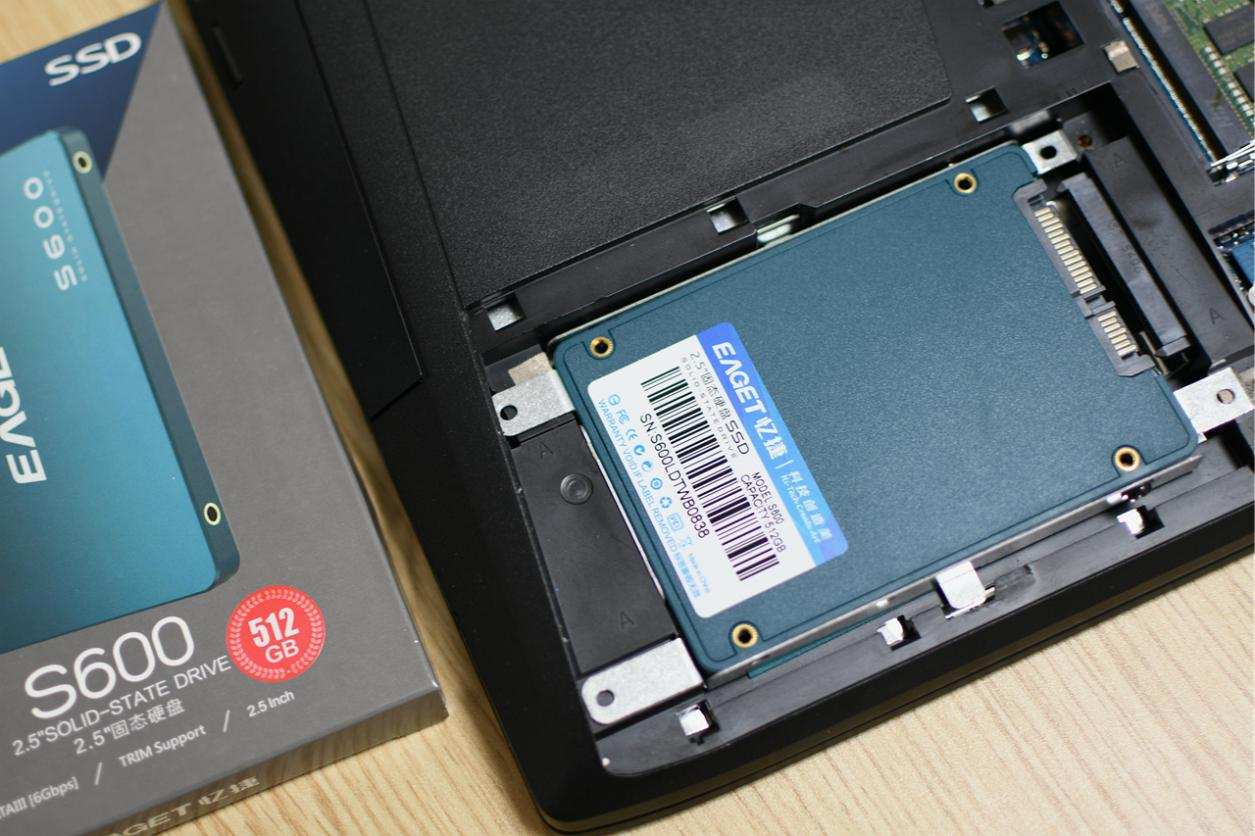

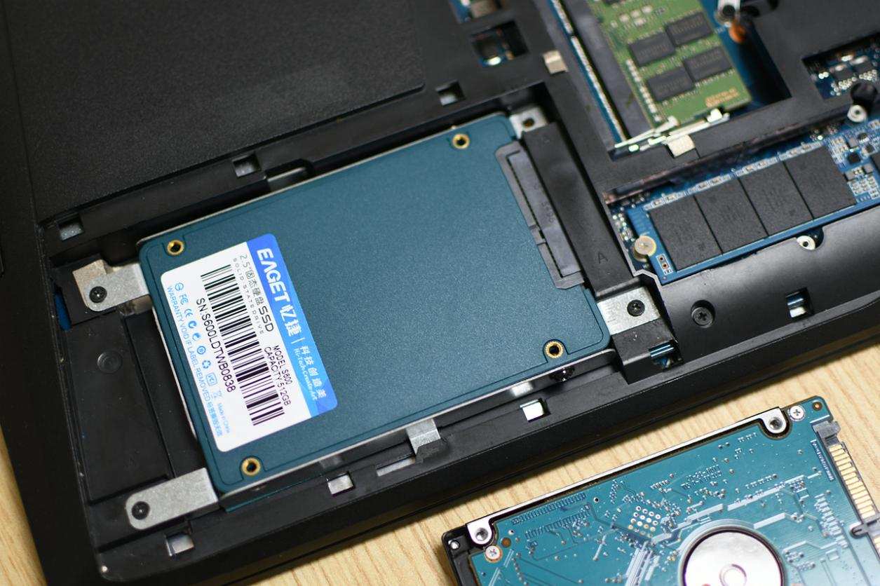

笔记本电脑拆卸相比台式机复杂,如果不熟悉可以事先找一下相关的教程。我的华硕飞行堡垒更换硬盘相对简单,卸掉电池后取下后盖,把原来的机械硬盘拆下,将忆捷S600固态硬盘安装到硬盘支架上放入硬盘位.
确认好接口方向正确后,将硬盘推到位,用螺丝将硬盘固定好,之后就可以通电测试了。

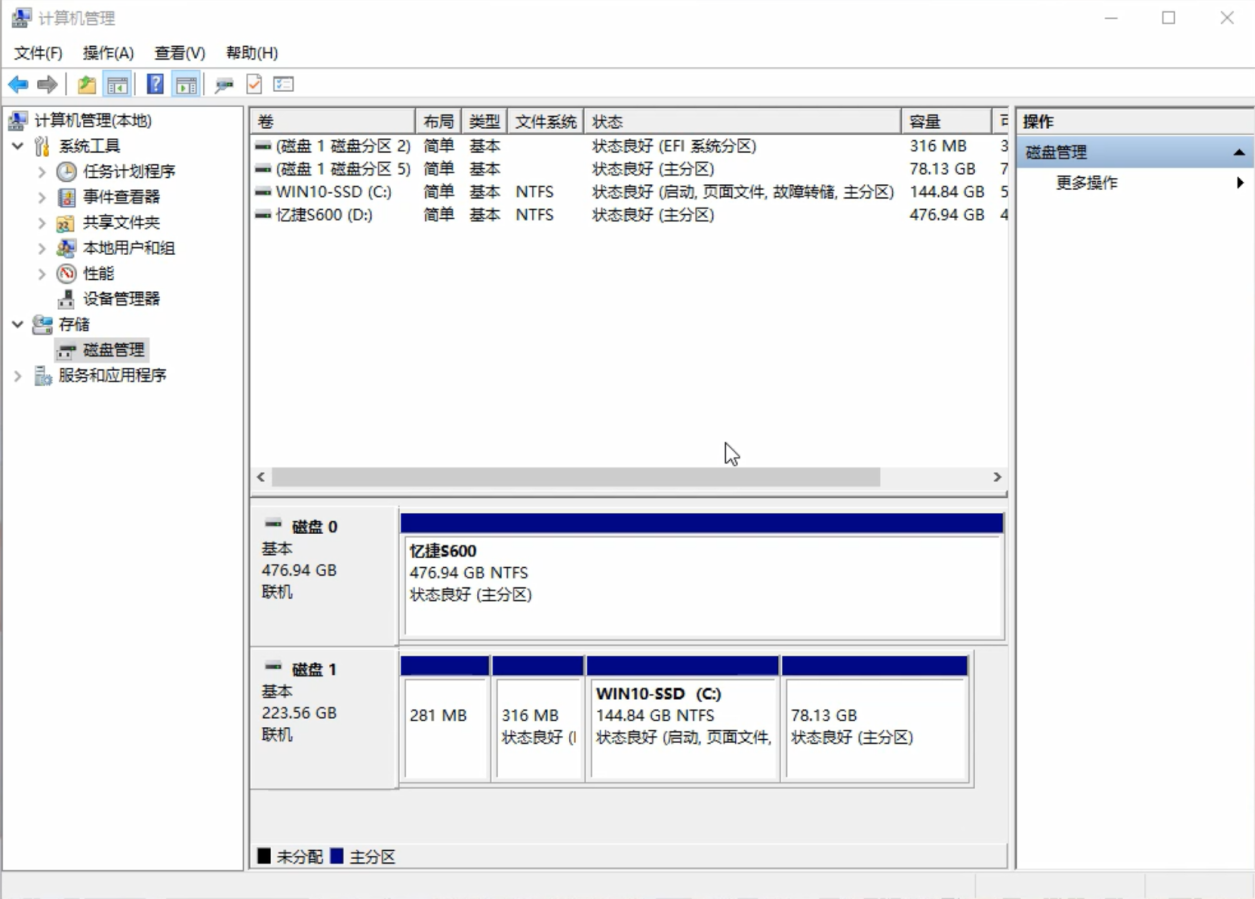

需要注意的是,新的硬盘出场时都没有分区,所以在资源管理器中是无法看到这块新盘的,需要在硬盘管理器中新建分区后才能使用。下面我们用专业的测试软件来测试一下读写速度。

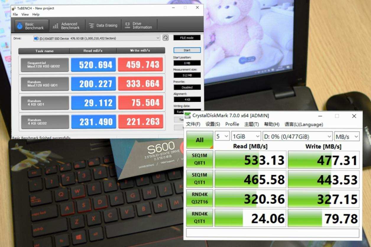

首先使用TxBENCH进行测试,得到的连续读取速度为520MB/s,连续写入速度为459MB/s,比官方标称的读写速度还要高。为了避免单个软件测试数据不准,我们再使用CrystalDiskMark来进行测试,最终测试的连续读取速度为533MB/s,连续写入速度为477MB/s。两款软件测试出的4K读写成绩也都很不错。

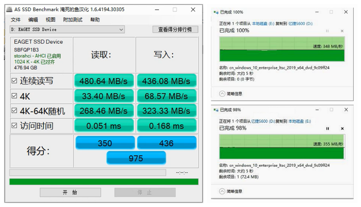

AS SSD Benchmark测出的连续读写比前两个软件略低,不过也和官方标称值比较接近。根据以往的经验来看,得分在800分以上的固态就算好固态了,忆捷S600 512GB固态硬盘终测出的得分高达975!后面我们使用一个将近5GB的WIN10安装包进行了实际文件读写测试,发现实际的读写速度均接近350MB/s,而且稳定不掉速,进一步证明了它的性能。

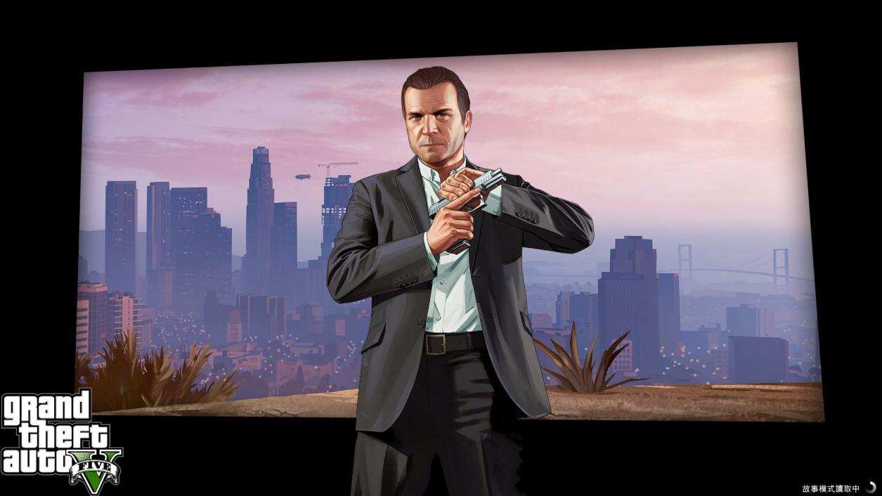

很多大型游戏需要在硬盘中加载缓存数据,所以对硬盘读写性能要求很高。我们使用《侠盗猎车手5》进行了测试,这个游戏的地图包占用空间高达50G以上,所以在机械硬盘中加载速度很慢。有时长达5分钟,更换固态后,基本都能在一分钟内加载完成,大大提升了游戏体验。

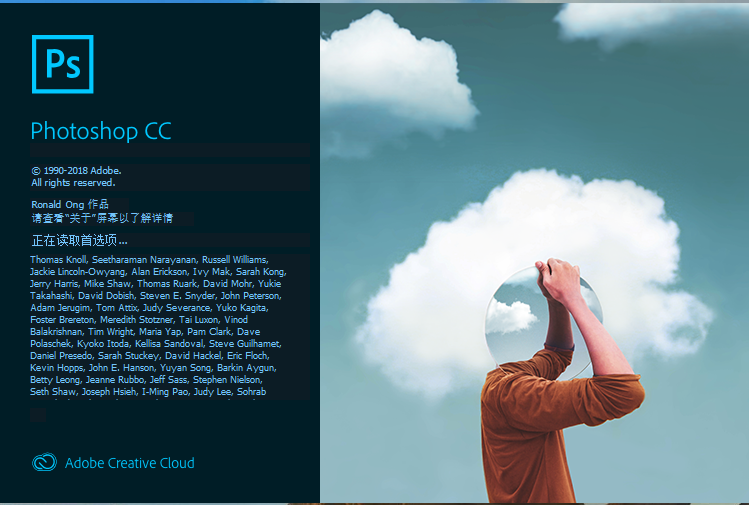

除了游戏缓存加载速度提升外,很多专业软件例如PhotoShop、Solidworks等经常需要打开很大的文件,使用忆捷S600固态硬盘后,打开文件的速度也有非常明显的提升,在一定程度上提高了工作效率。 通过上面的测试来看,忆捷S600固态硬盘的整体性能在同类产品中处于中上等水平,SATA接口可以适应绝大多数的笔记本电脑和台式机,三年质保用起来也比较放心。如果你的电脑也有开机慢和打开文件卡顿的问题,也可以尝试升级固态硬盘,可能会收获不一样的体验。目前512GB的忆捷S600固态硬盘售价在360左右,折合0.7元/GB,性价比还是可以的。
