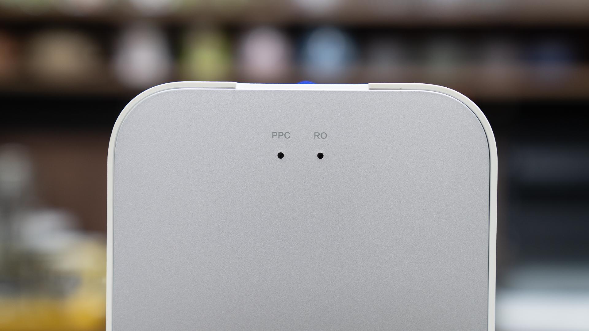

细节上,银色前面板上方设有两个圆孔,便于观察内部PPC和RO滤芯状态指示灯,底部是小米的logo。虽然色彩上有变化但简洁的风格始终没变。

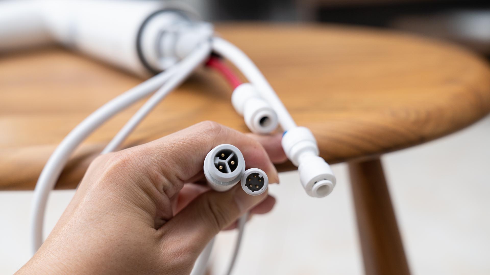

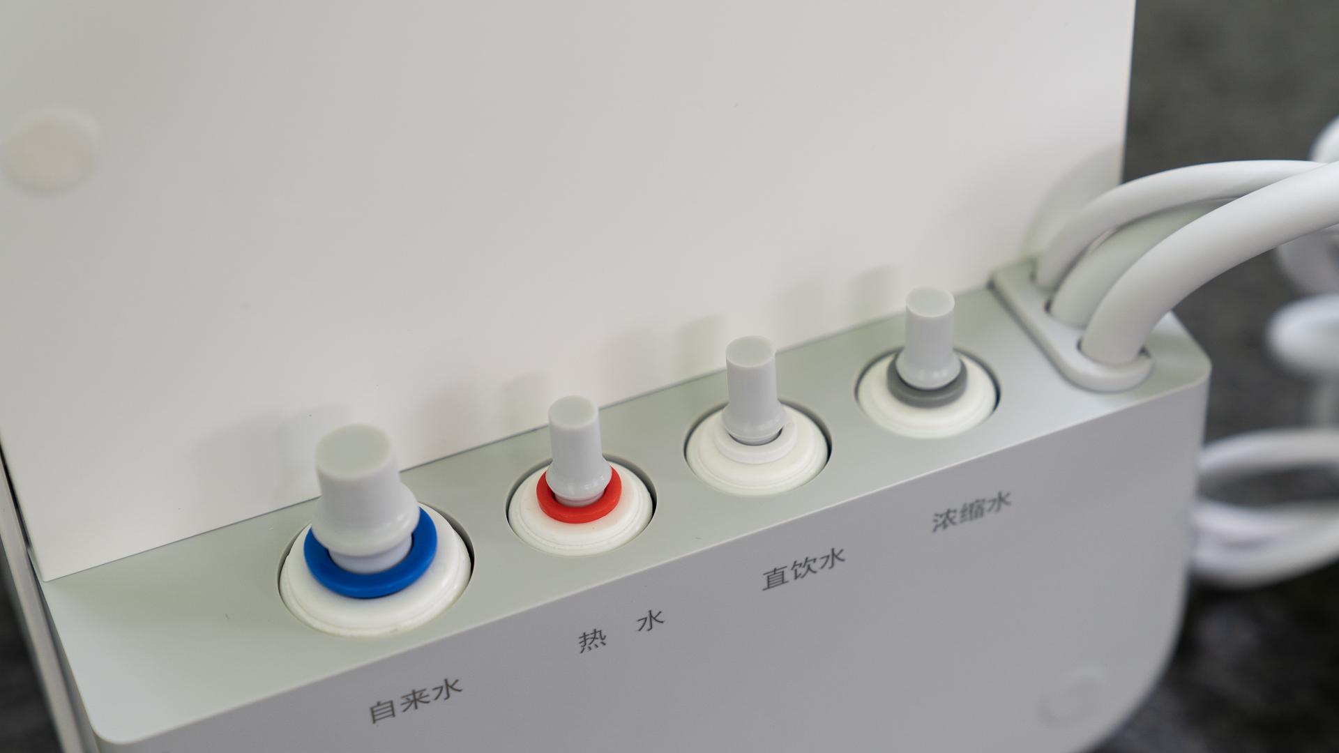

主机外部,另一个值得提一下的是背部设计。小米Q600的电缆和水口设置在了背部,三根线缆主机电源线配备了漏电保护插头,略细的是龙头信号线,较粗的是龙头强电线,其中龙头强电线是普通净水器没有的,用于实现即热加热。
不同水口对应不同颜色,蓝色自来水、红色热水、白色纯水、灰色浓缩水,对应插入附带的水管即可。无需连接配件的直上直下水口设计,不但更加安全可靠,而且可以让水流更畅通。

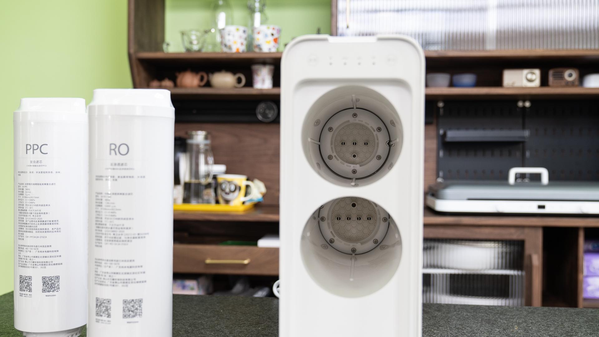

控制区域下方是小米Q600的滤芯安装位,RO滤芯在上,PPC滤芯在下。肉眼可见有两个突出特点,一是直径大,二是深度大。以我的经验,滤芯的体积是跟寿命是有关系的,体积大寿命也相应地长。
与安装位相匹配,两只滤芯确实很大只,我自认为还算粗壮的胳膊,跟滤芯比起来显得相当纤细。小米Q600采用双芯6级过滤设计。6级过滤依次为PP折纸、前置碳棒、阻垢碳棒、RO膜、后置碳棒和PET折纸,看不到的6级过滤结构可以有效保证净化水质,确保全家饮水安全、健康。
正如我所预计,滤芯外壁标注了产品的建议更换周期,PPC滤芯为不大于24个月,RO滤芯为不大于60个月,也就是说RO膜滤芯最长可以用5年。虽然具体使用寿命还要结合本地水质和家庭用水习惯、用水量而定,但这样的参数还是给人一种靠谱的感觉。
滤芯也是采用旋转锁止设计,插入对应安装位后,顺时针旋转90°即安装入位,反之则拆下。个人认为这种滤芯拆装设计,算是经典、便捷且连接可靠的方式之一,日常维护起来非常简单。

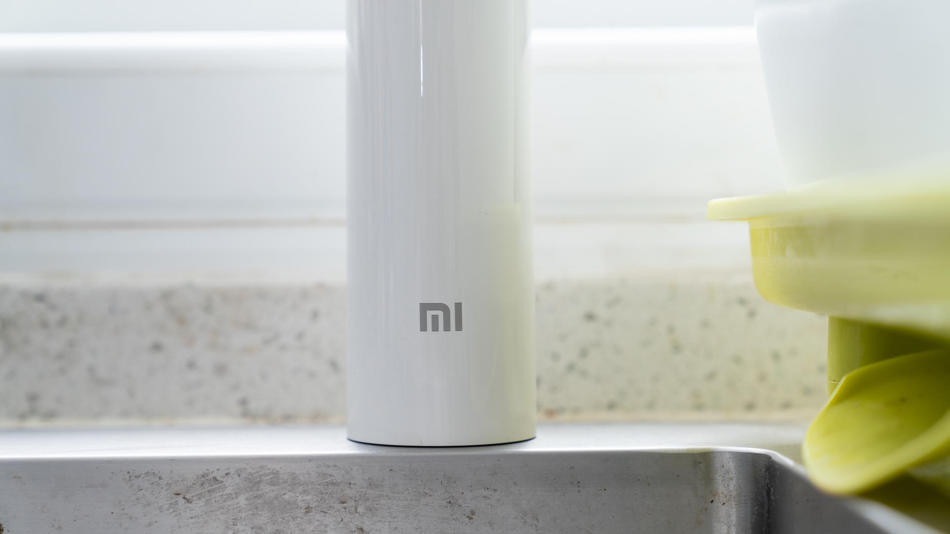

对小米Q600来说,龙头也是个重头戏。与我们印象里纤细的净水龙头不同,小米Q600的白色龙头较为粗壮,采用亮面设计,呈现出不错的质感,具体细节装好后更便于展示,这里就不过多介绍。
因为小米Q600具备加热功能,采用的是冷热水双水路的设计,所以龙头部分设置了两个出水口,冷热各一,常温、热水各行其道,不混水,更健康的同时也进一步保证出水水温的精准。

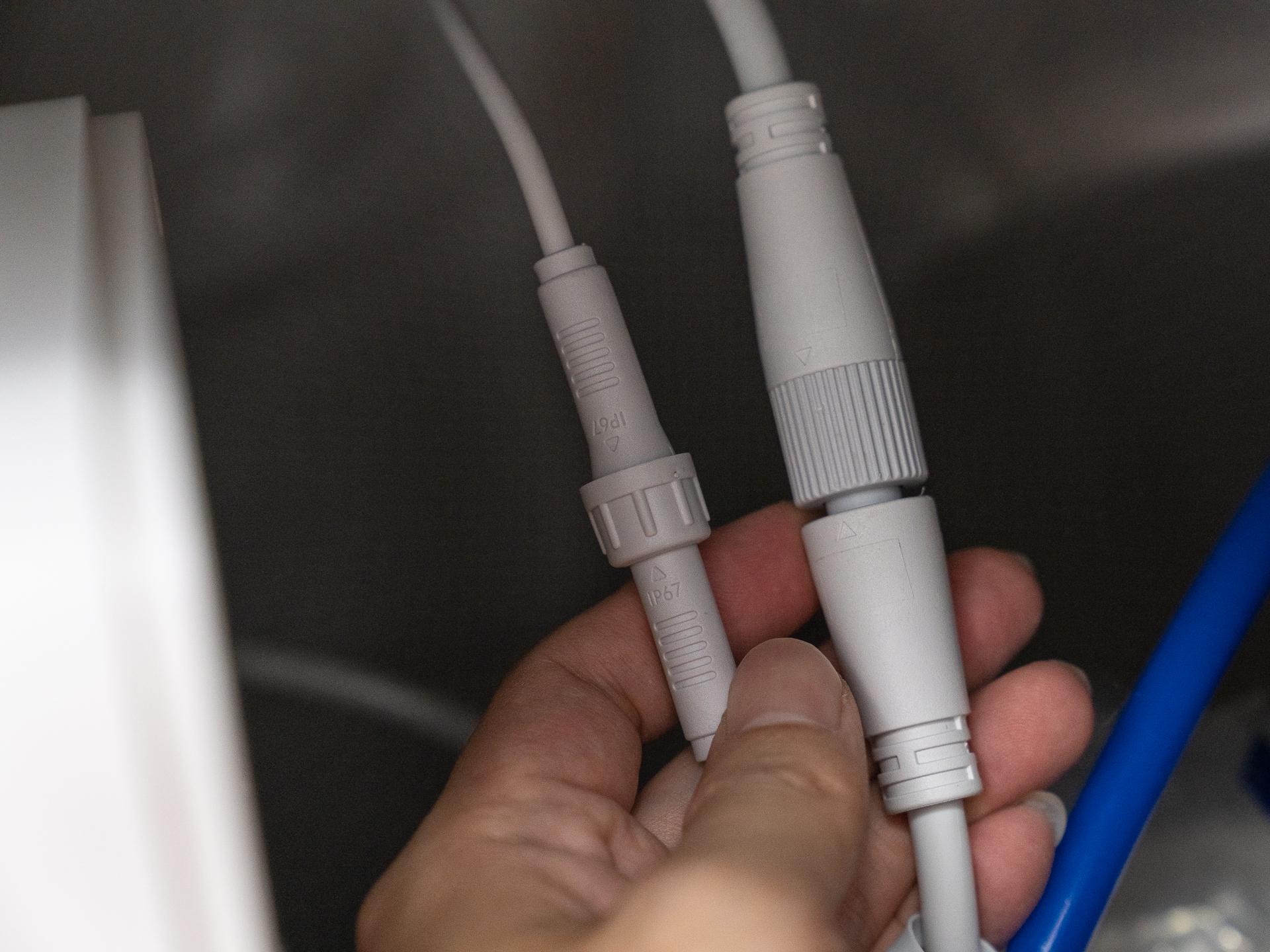

龙头底部甩出纯水、热水两根水管以及信号线、强电线两根线缆,无论水管还是线缆,外观管上都有比较明显的特点,对位安装即可,很简单。
整体安装很简单,按对应颜色连接好水管,接好龙头的两根线缆(防呆接口及箭头指示,双重保障),通电,就OK了。像我这种经常鼓捣净水器的,可以轻松搞定。普通用户的话,产品是包安装的,联系官方约上门安装就好了。

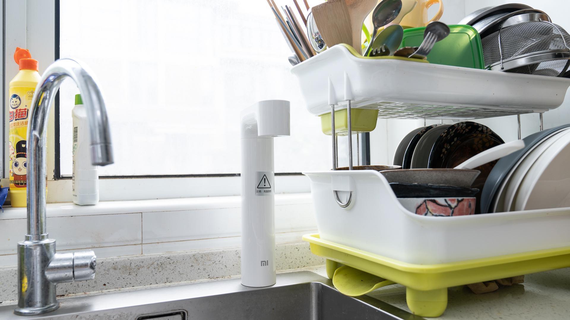

小米Q600的体积还是比较苗条的,可以轻松放入水槽下方空间。因为我家装了水槽洗碗机,所以选择横放。横放的优势是可以像屏风一样遮丑,而且储物空间依旧可以得到较充分的利用。

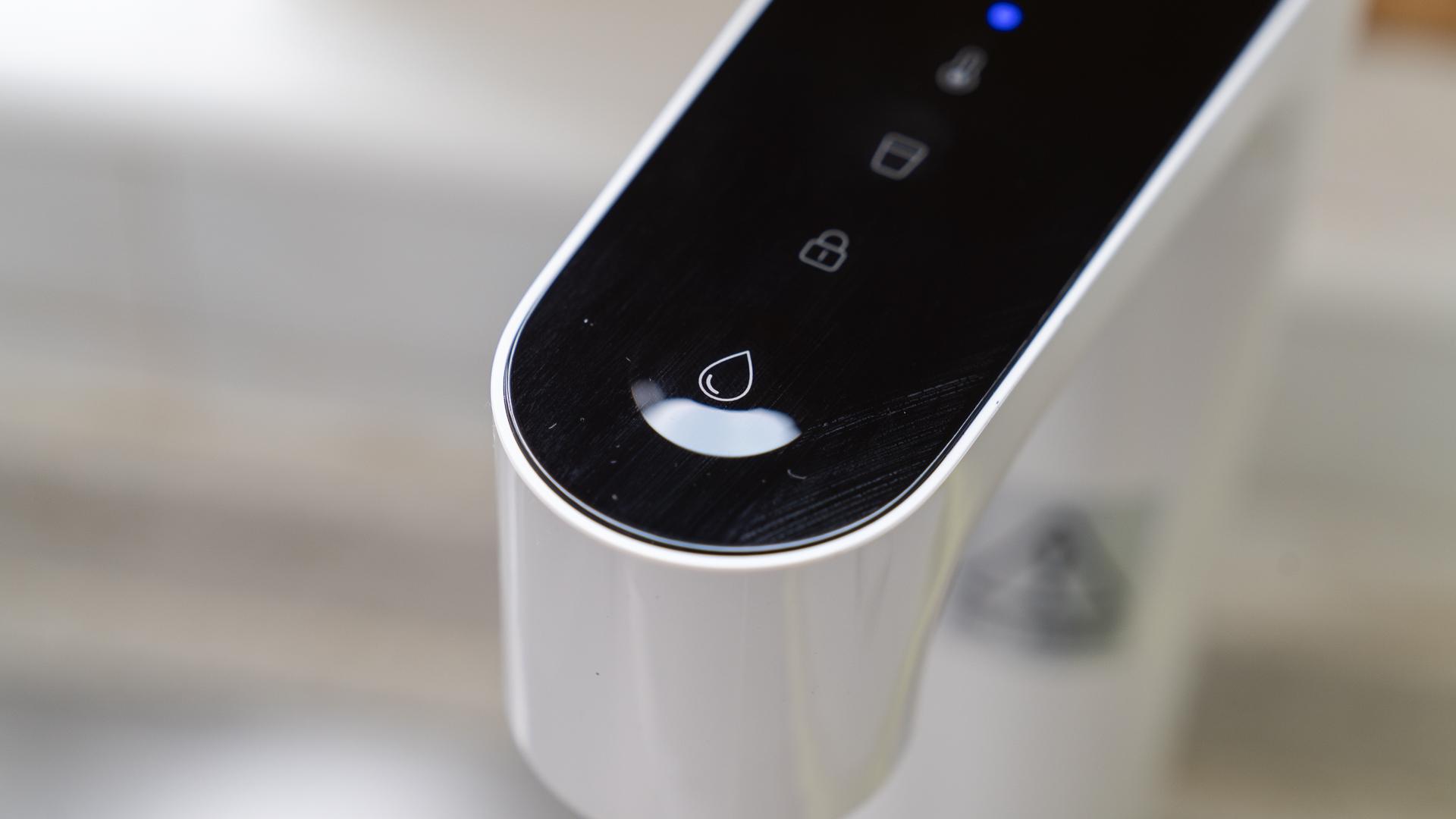

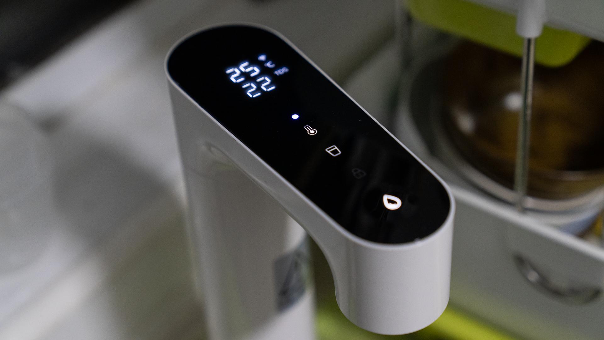

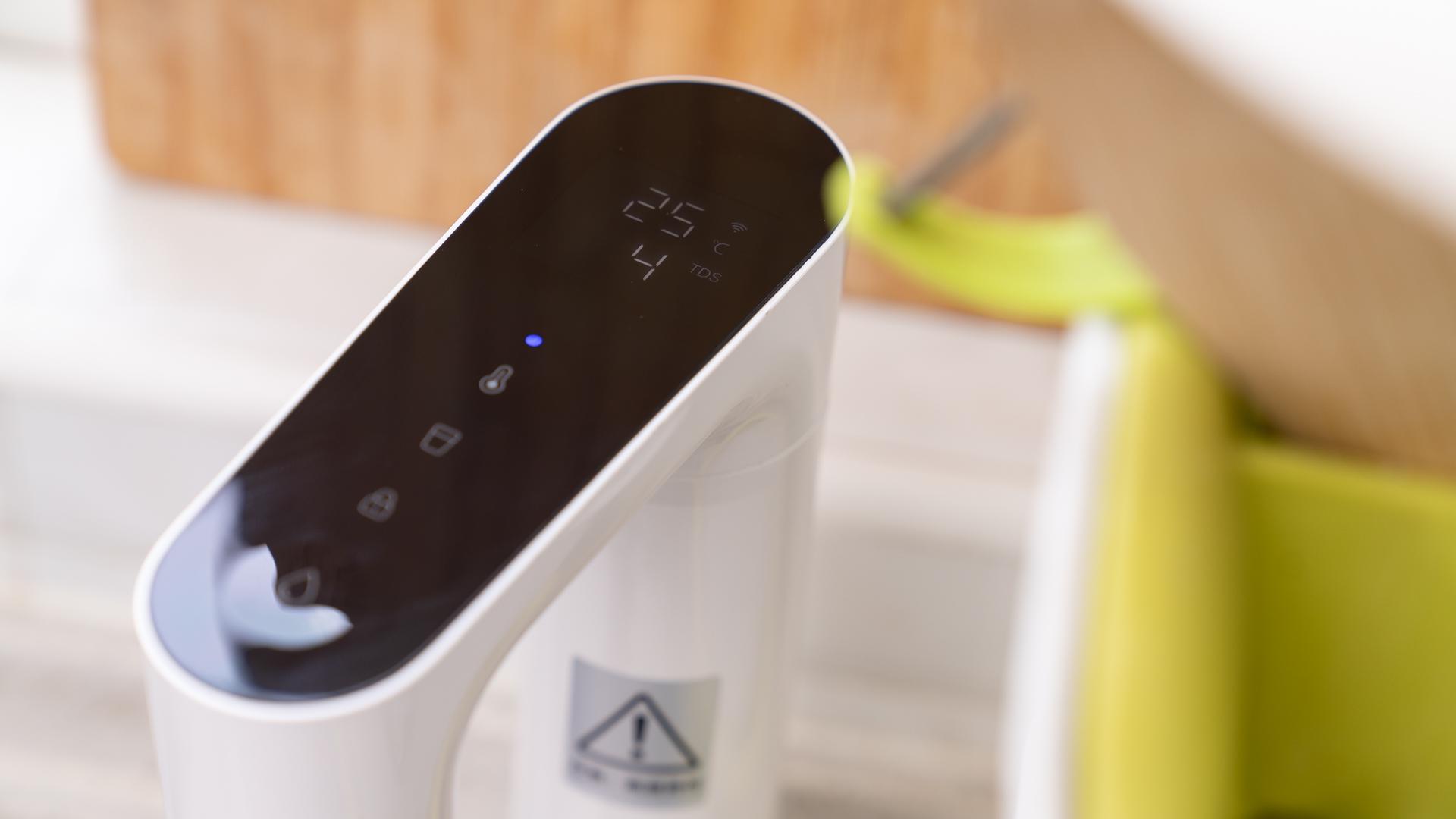

龙头顶面是显示和控制区域,显示数据包括水温、水量/实时TDS数值(制水时)。控制键依次为水温、水量、童锁以及取水键。中间LED指示灯用于提示水温,水温低于50°C为蓝色,高于50°C为红色。
每颗按键都有白色背光,光线不佳的晚上显示更清晰,丝毫不会影响取水操作。
安全设计上,取超过50°的水,需要先解锁,再取水,有效避免误操作造成烫伤。
另外,与水温、水量、童锁三颗按键采用触控方式不同,取水键是一颗实体按键,需要实实在在的按下去才会出水,也进一步避免了误触问题,保证使用安全。

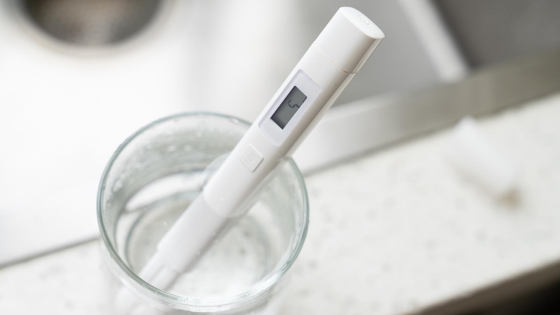

哏都的水质不算好,也不差,实测我家自来水TDS值约 136。
经小米Q600过滤后,龙头显示TDS为 4。
用TDS笔测试纯水TDS为5,与龙头显示的数值差距不大,整体净化效果比较出色。

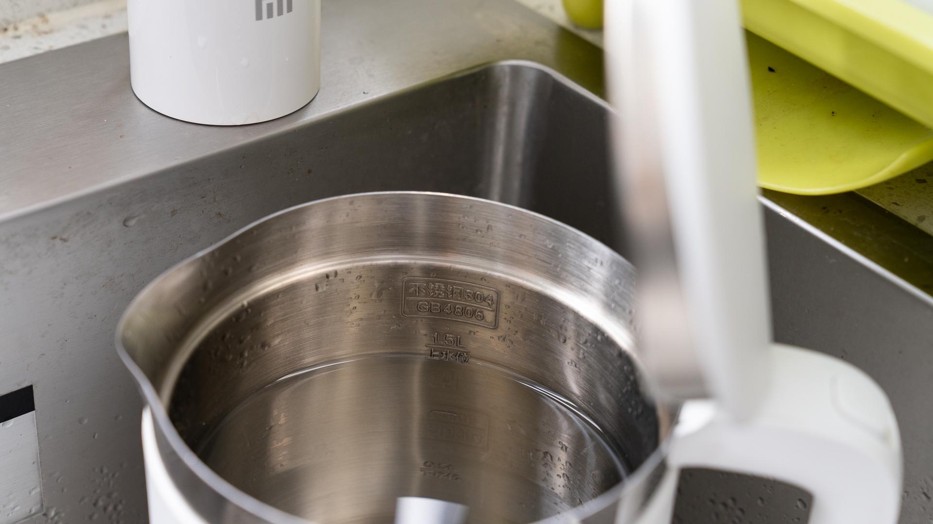

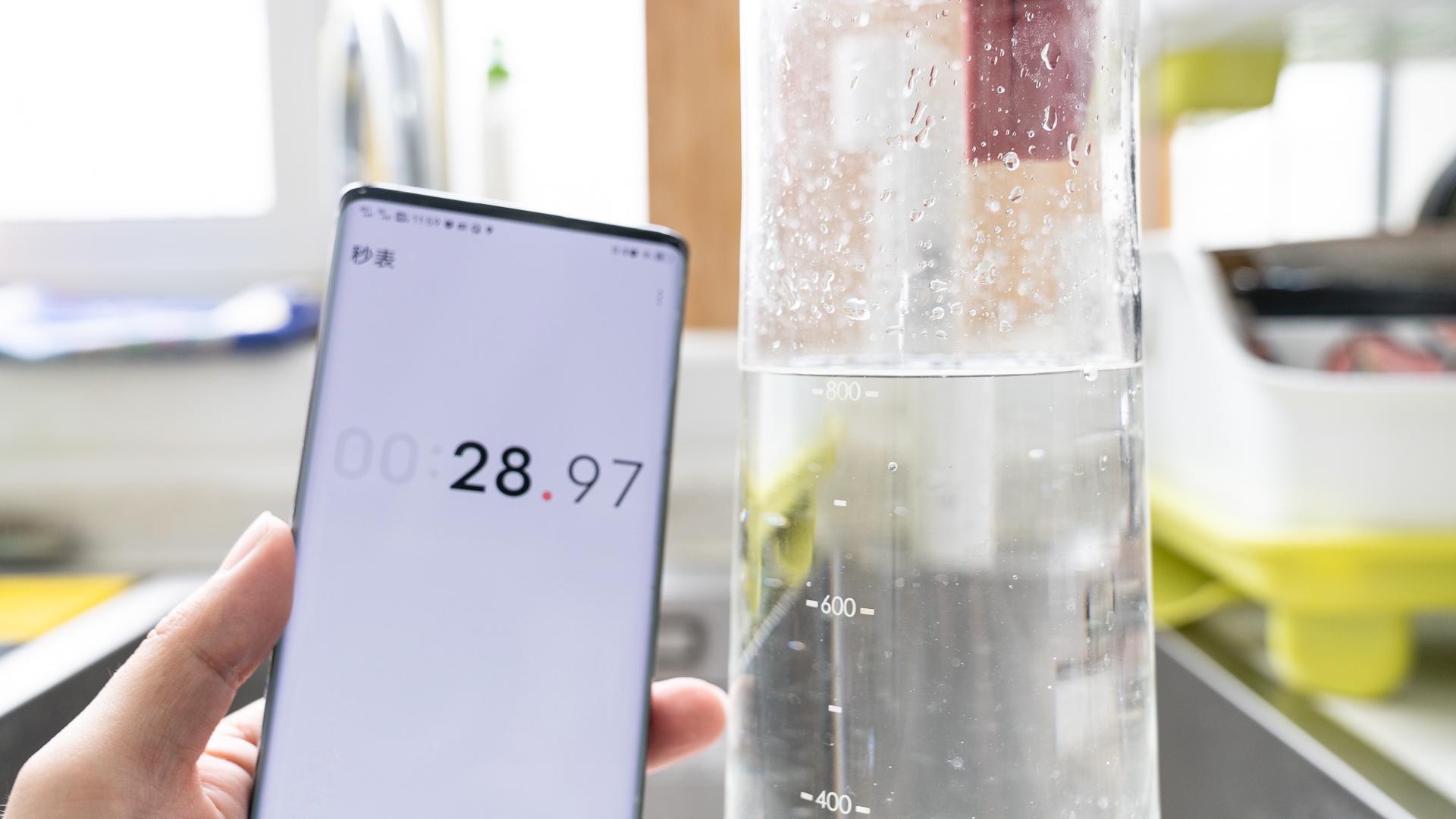

在家里找了一个有清晰容量刻度的水壶,实测制水800ml多一点用时约29秒,比标称的600G通量还要大一丢丢。
设置单次取水量为1.5L,取水停止后用时大概54.75秒,还是可以的。
实际水位线高度略低于小米电水壶1.5L的刻度线,出水量准确度也不错,少点不至于溢出,但具体哪个更准确,家里没有精确的测量工具,也没必要去深究。

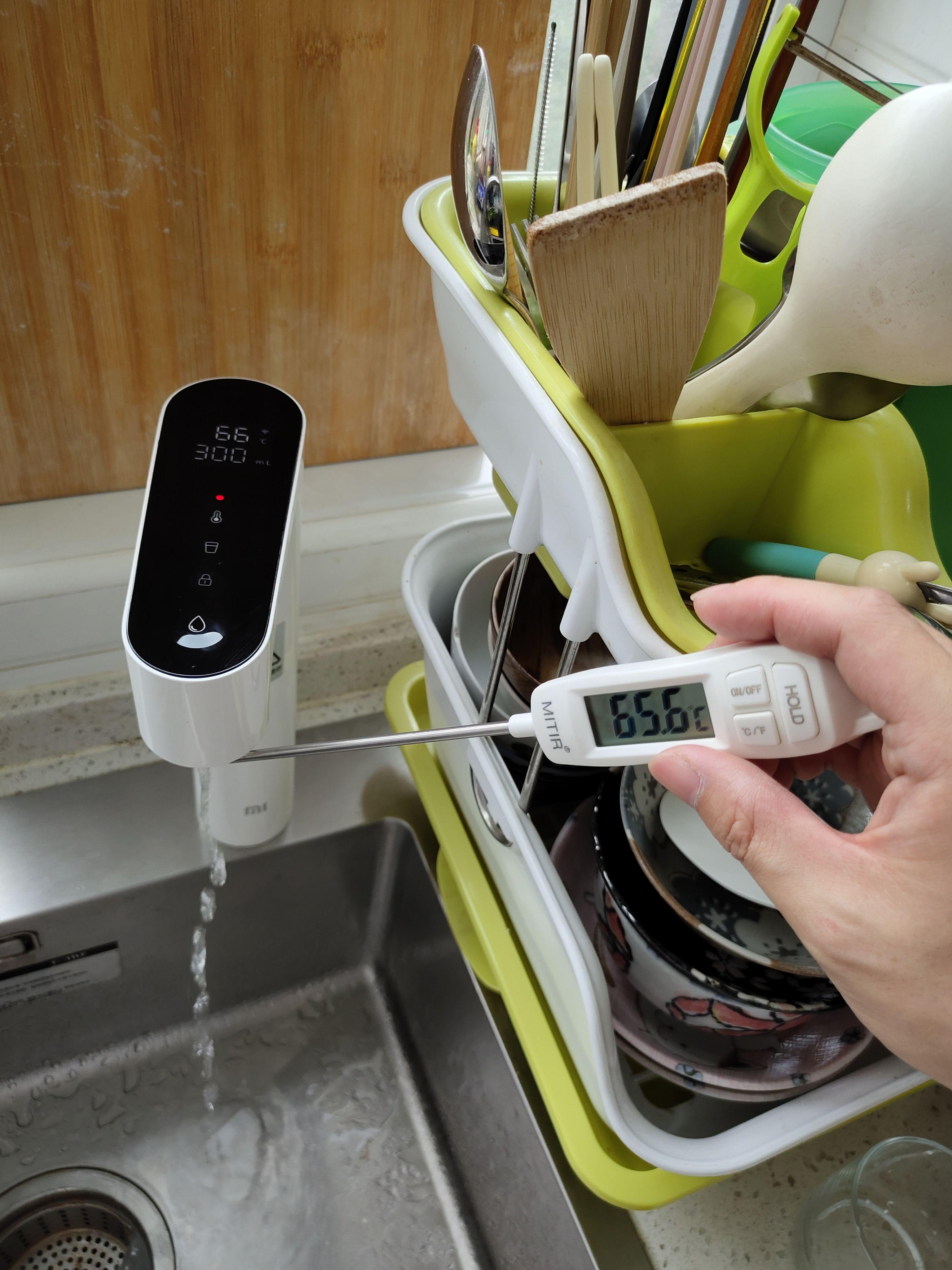

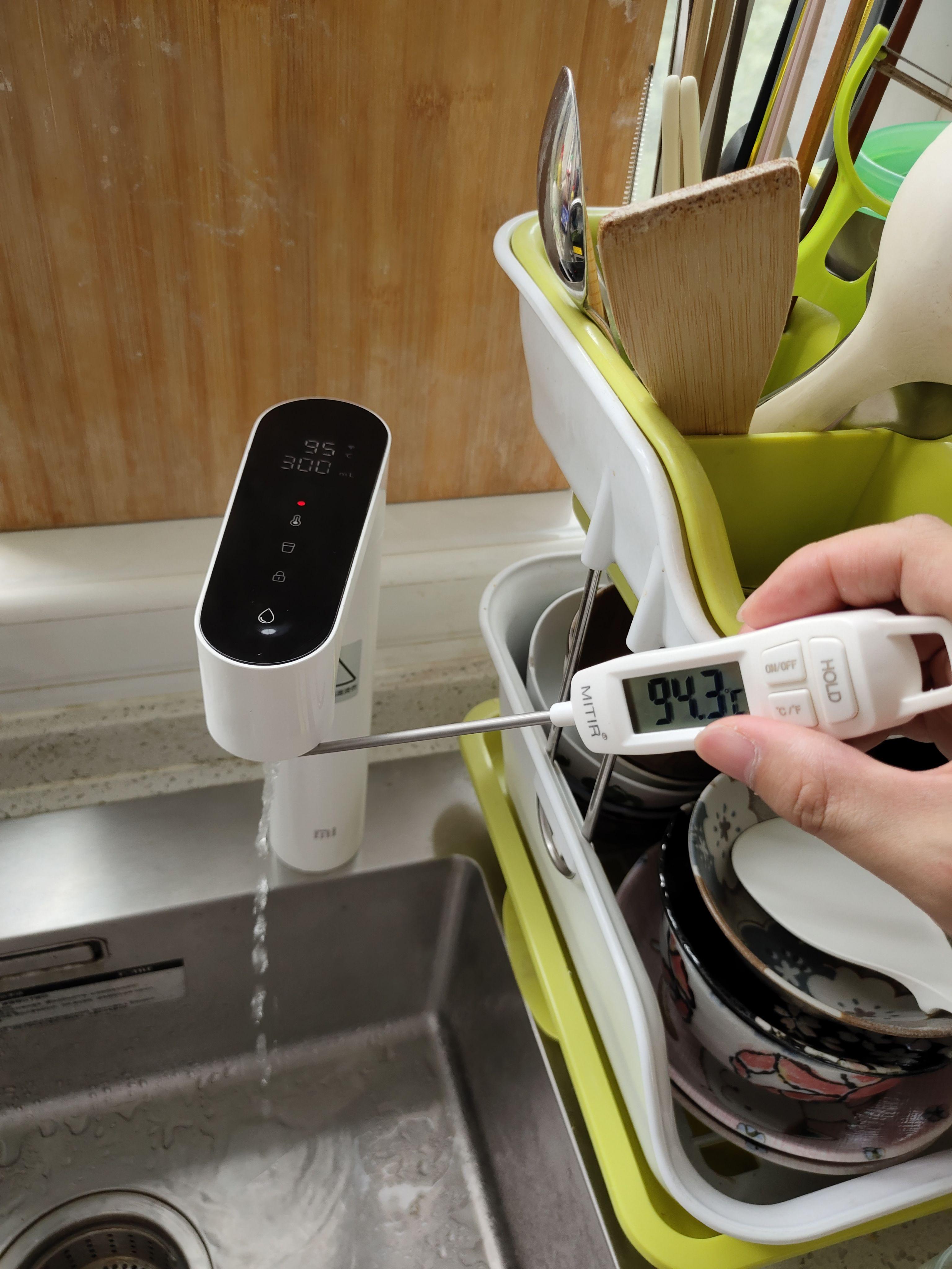

产品出厂时,龙头预设了常温、35°C、45°C和95°C,根据实际需求,可以通过APP进行调整,我把我家的水文设置成了常温、35°C、80°和95°C,常温直饮,35°C柠檬水,80°C泡茶,最高温95°是保留项。无论选择什么温度,采用厚膜即时加热的小米Q600都能做到出水即热,无需等待!

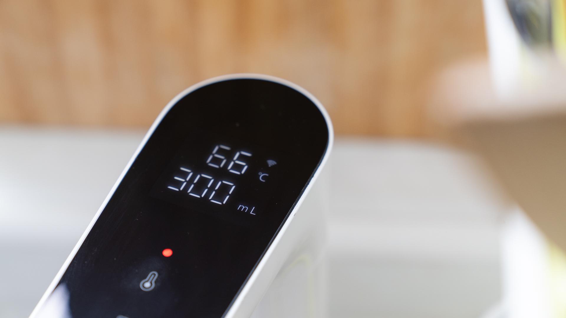

当然,如果我们想,可以在30-95°C之间,以1°C为单位,进行温度设置,比如设置一个非常吉利的66°C,小米Q600具备相当宽的温度设置范围和较为精细的温度调节能力。
那么实际出水控温怎么样呢?

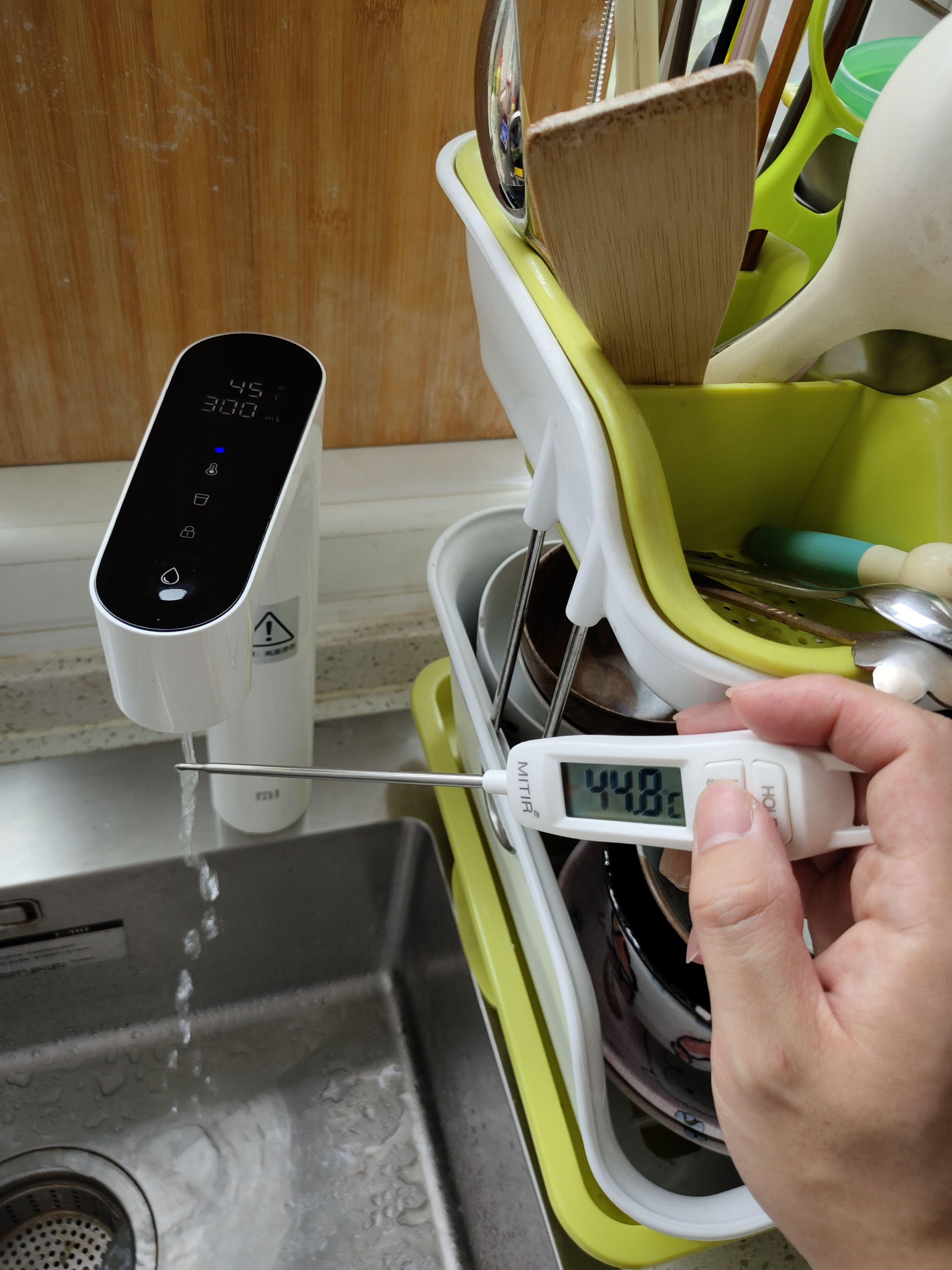

设置出水温度为45°C时,实测温度为44.8°C。
设置出水温度66°C时,实测温度为65.6°C。
设置出水温度95°C时,实测温度为94.3°C。
考虑热量损失和设备精度等因素,小米Q600控温精准度还是很靠谱的,对饮水品质有较高要求的小伙伴可以放心使用。

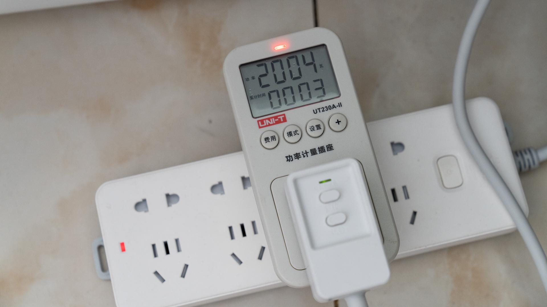

作为一款具备加热功能的净水器,相信小伙伴们也比较关注小米Q600的功耗情况,它的额定功率为2150W,实测待机功率仅约3.1W;
常温取水无需加热,制水功率约为100W;
制取45°C温水时,实测功率约为910W;
制取95°C热水时,实测功率大约在2000W左右。而且即热型加热具备用多少,加热多少,随用随加热的特点,综合起来还是比较节能的。
