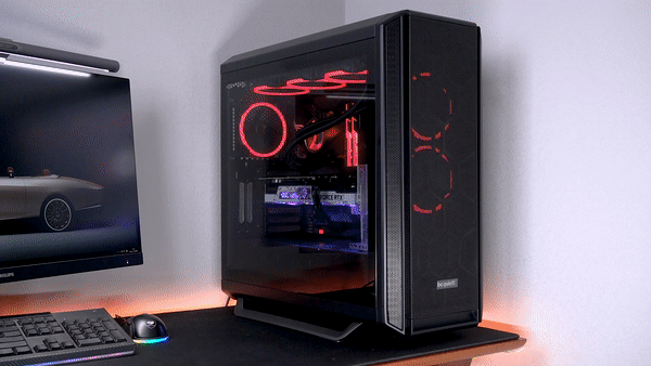

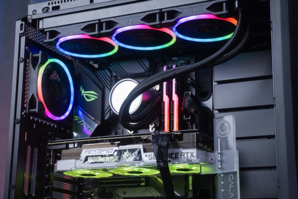

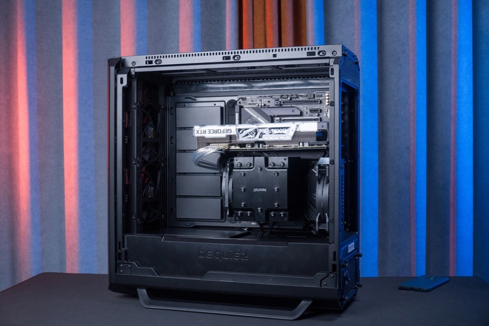

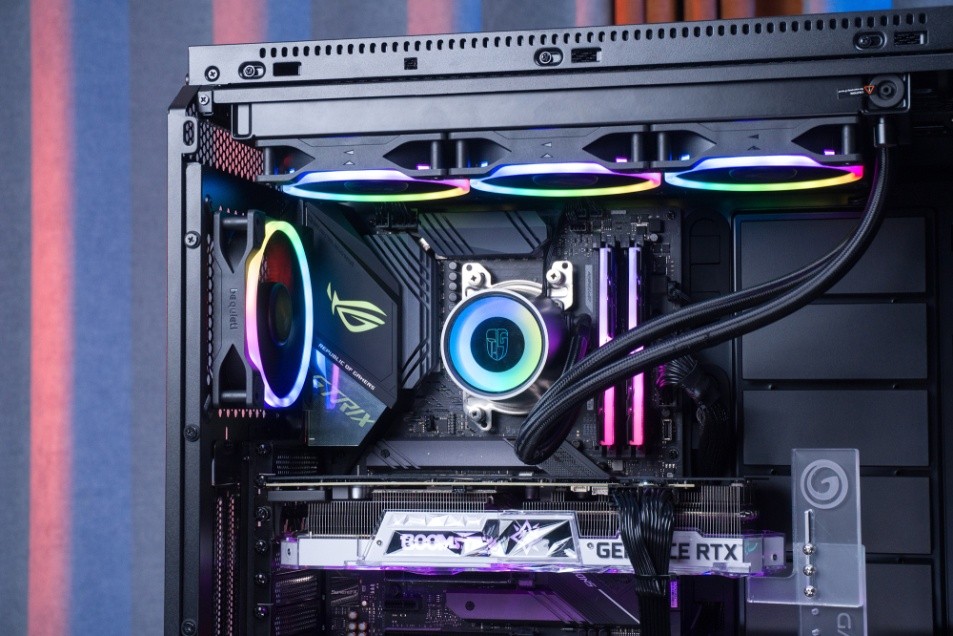

接上一篇,德静界SILENT BASE 802装机,最后留个尾巴:改水冷、玩RGB!本篇来尝试。为了便于叙述,后文简称该机箱为“德静界802”。
风冷换水冷的好处:
①冷头体积小,不挡内存,我们可以尽情用灯条、马甲条,组双通道、四通道;
②CPU热量从水管-冷排,直线排出,效率高。而风冷,由鳍片-风扇吹出,过程稍长;
③冷头有RGB灯光,完善神光同步。CPU几乎位于中心位置,这里好看,就好看一半。

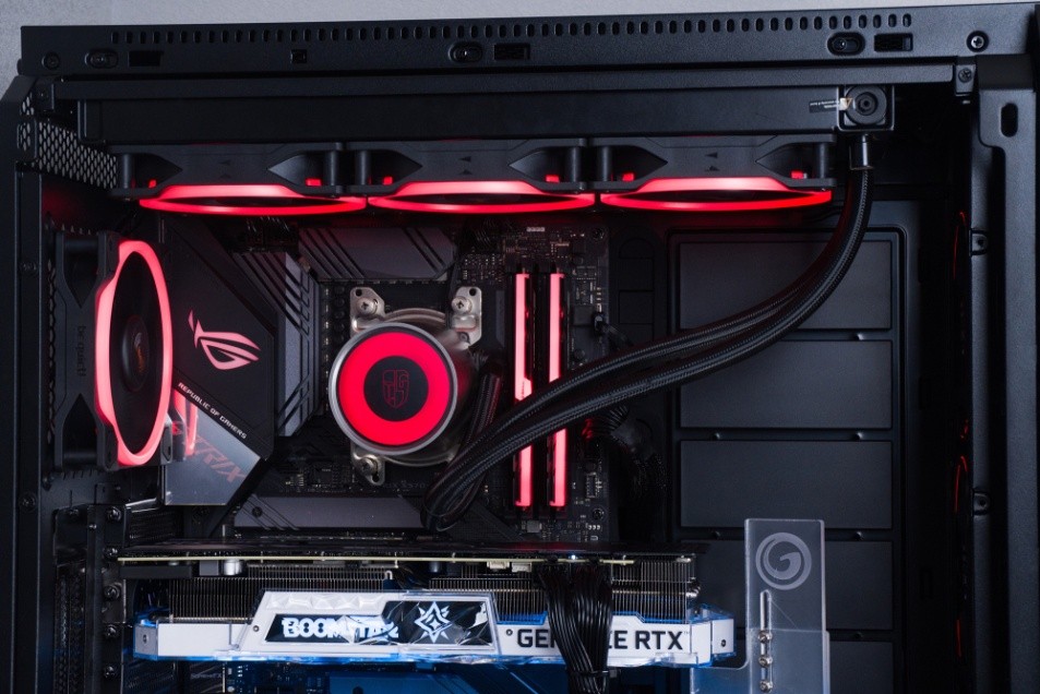

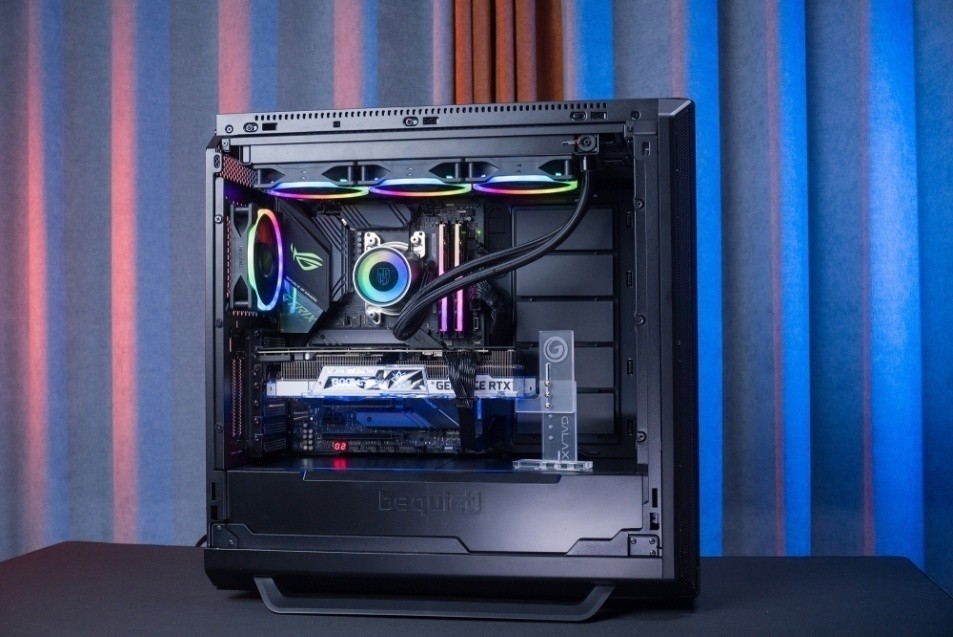

废话不多说,先看成品效果:

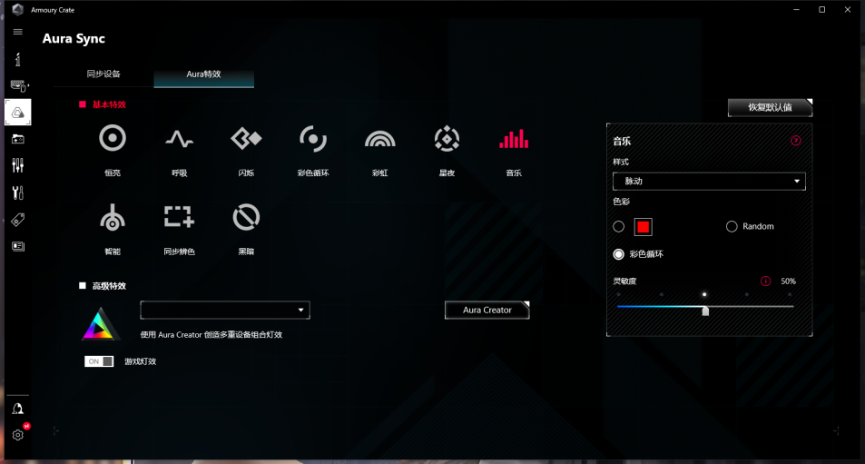

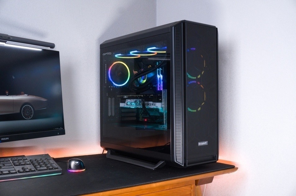

灯效,在华硕ARMOURY CRATE软件里的Aura Sync中设置,选几个自带的、比较热门的模式,展示给大家。
▲彩虹模式
▲恒亮模式
▲呼吸模式
▲星夜模式
▲彩色循环(移色)
▲音乐模式
其他还有,智能(CPU温度决定颜色)、辨色(显示器区域取色)、黑暗(关闭灯光),就不一一展示了。
华硕软件设计得特别细致,点开每种模式,你会发现还有各种微调选项,比如:变化速度、色彩范围。音乐模式又细分:脉动、瀑布、波浪。可玩儿性挺高的,大家不妨自己研究研究。

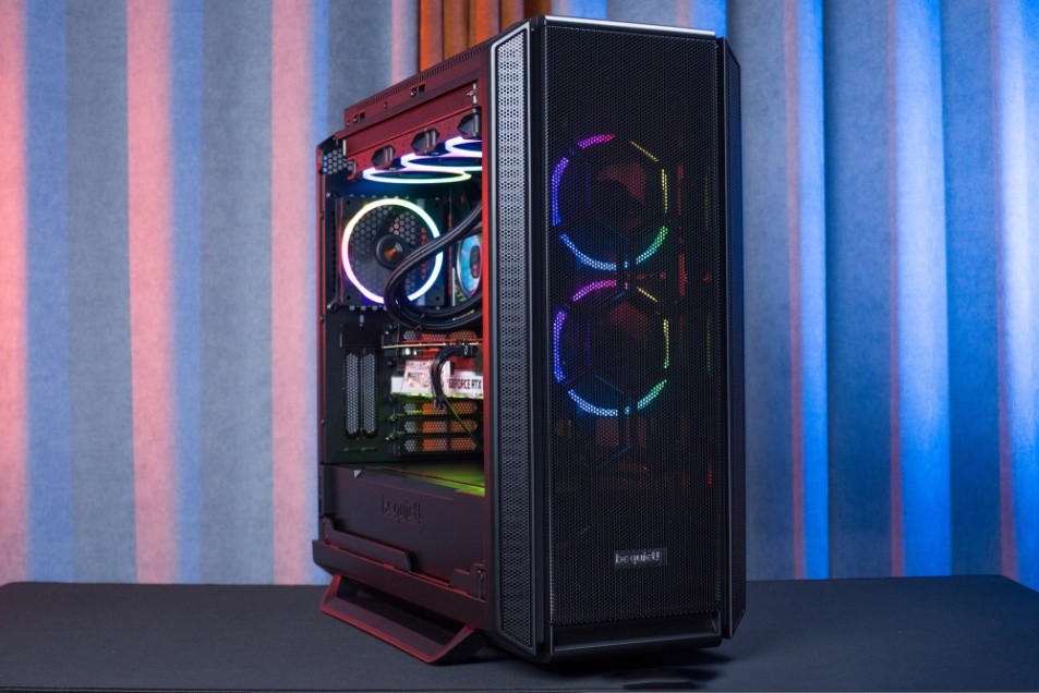

①替换水冷

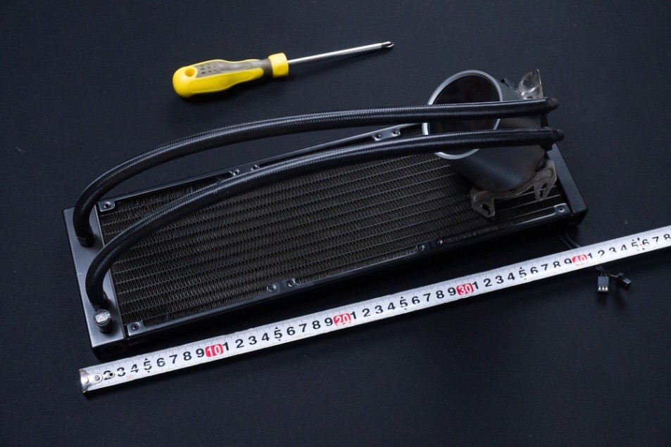

暂时德静界RGB生态,还不是很丰富。比如Pure Loop冷头仍然是白光。所以我用九州风神堡垒替代。总体都是黑色的,和机箱比较搭配。

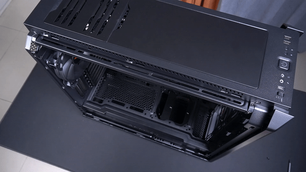

这款冷排长400mm,很多中塔机箱(顶部)都容不下,大家买前特别需要注意。但是德静界802全塔机箱,本身是按照3个140风扇设计,冷排上限为420mm。完全没有这方面的担忧。
▲冷排支架
安装时,水冷支架可拆卸,装好冷排再插进去,相当方便。德静界802顶部的空档也足够大,便于我们穿线,或者安装加厚的冷排、超厚的风扇。

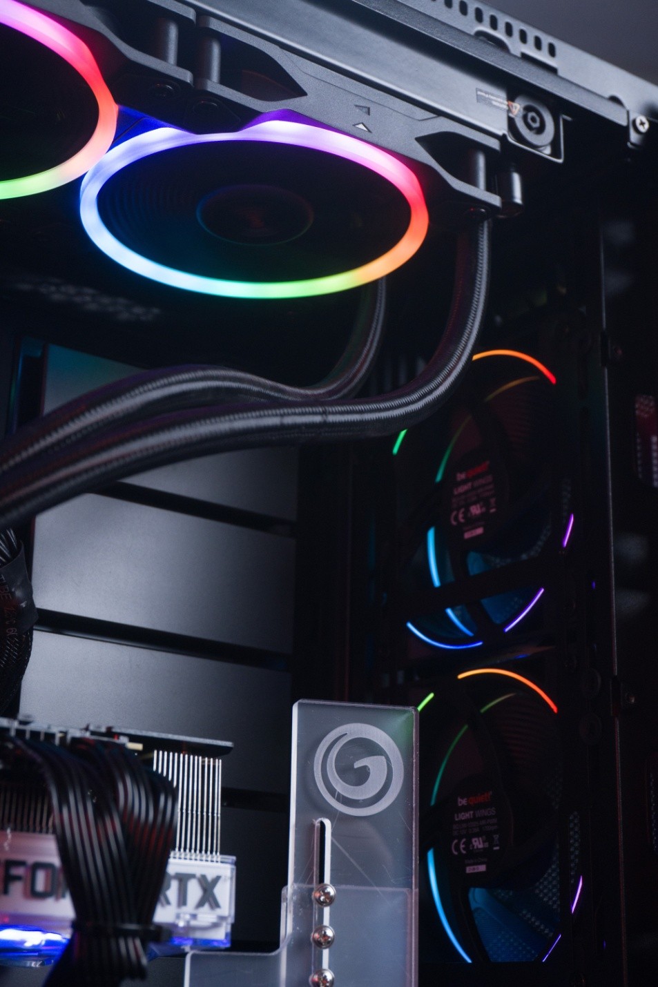

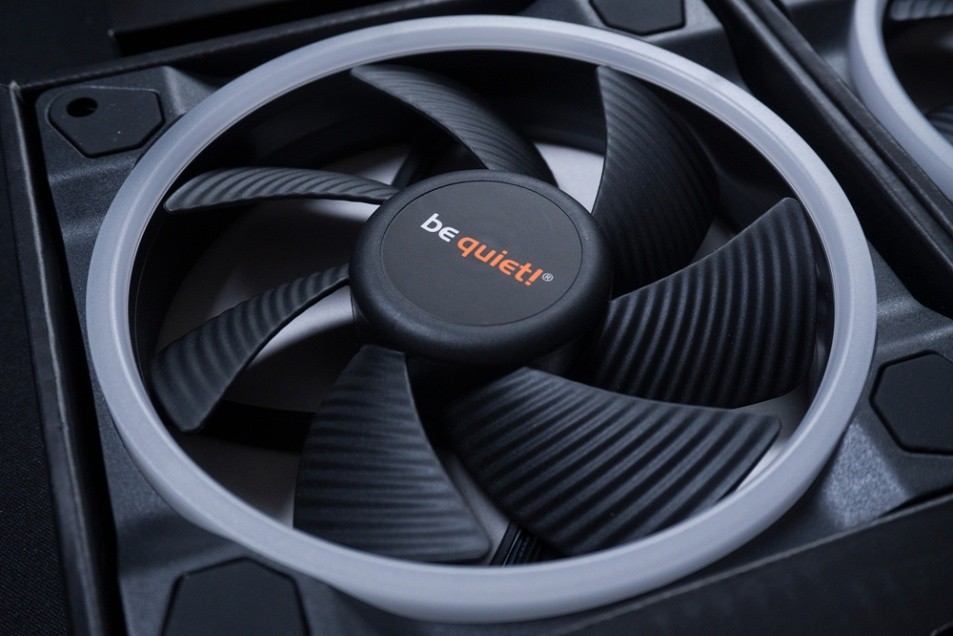

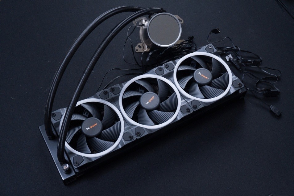

②更换风扇

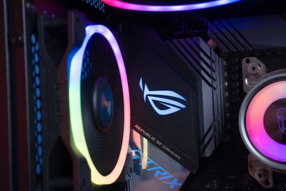

为了保证风格统一、减少色差,我把机箱内,所有风扇(比如:机箱自带的PURE WINGS 2风扇,和冷排原装风扇),都换成了Light wings风扇。
Light wings风扇,是德静界目前唯一的灯扇型号,分:“PWM”和“PWM高速”,“12CM”和“14CM”。360冷排可以直选12CM三联包。

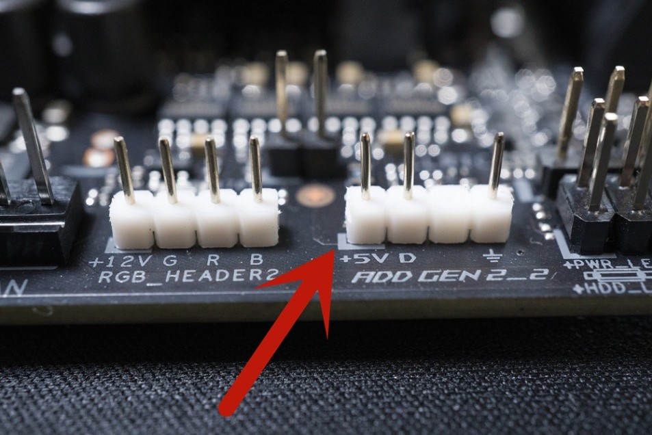

玩神光同步,必须要华硕的中高端主板,带5V3针的ARGB接口(也叫可编程RGB接口)。像ROG X570-E这种,配备2个ARGB接口的主板(上面一个、下边一个),连接会非常方便。安装时把所有风扇的“灯光接头”,串联,然后插到主板上即可。根本用不上集线器。
据介绍,每个风扇包含18颗LED灯珠。观感上,亮度、色彩饱和度、对比度,都属于上乘。移色、炫彩、渐变都显得流畅自然,不“卡帧”。视觉上的享受啊。
“12CM PWM款”,满速1700 RPM,家庭测量约50分贝。低负载在500转以下,大约30 分贝。静音效果一流。

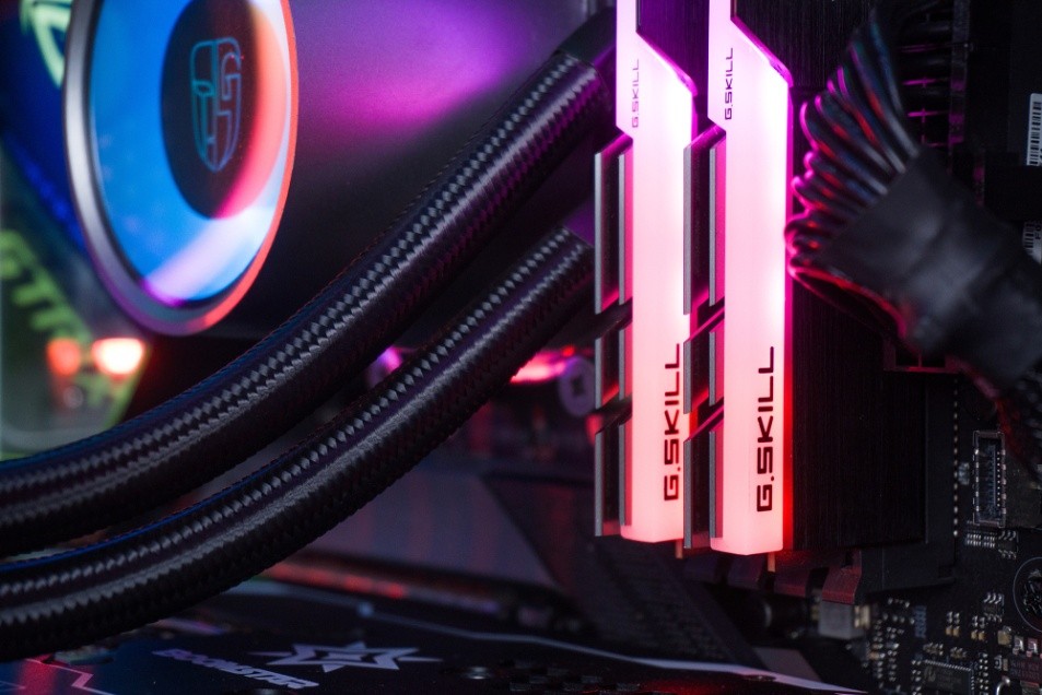

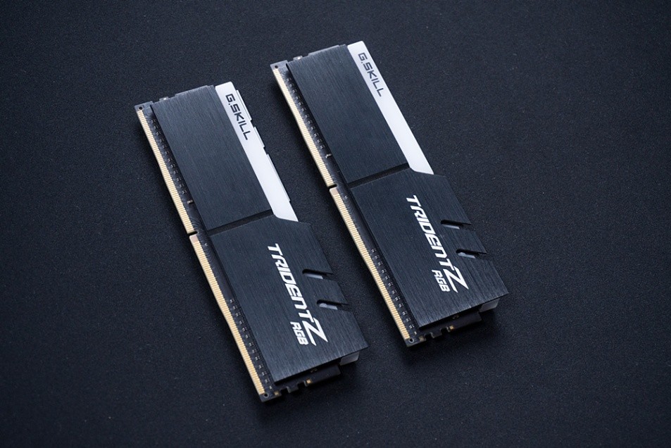

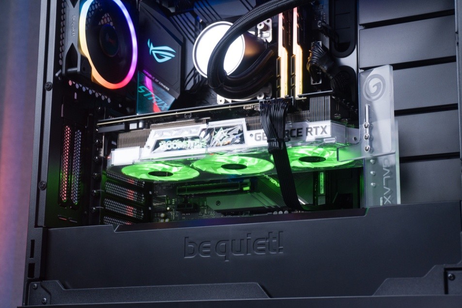

③优选内存
玩儿RGB肯定少不了灯条,芝奇是我用过颜色最正的品牌。灯光兼容性似乎也是最好的牌子。你把它插主板,不会遇到AURA认不到的情况,也不会遇到同步有误差的情况。
幻光戟的马甲很好看,造型霸气,上面的金属拉斯效果,和德静界802机箱冷峻的金属质感,和贴切啊。

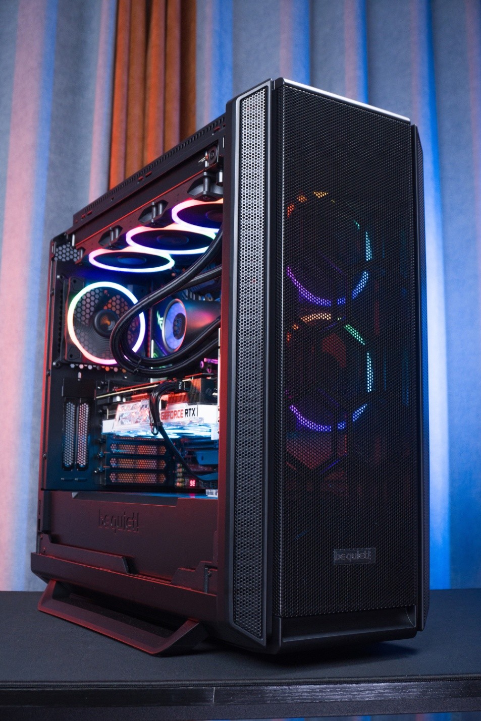

如果你是视觉党,就参照以上安装

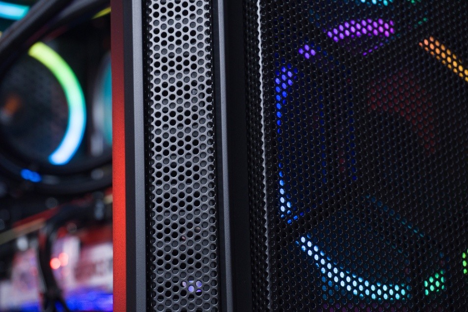

本次风道遵循:前进,后出,上出。德静界802机头,使用网格模块。即能增加透气性,又能露出Light Wings灯光。从机头观看,就有跳动的色彩,非常漂亮。

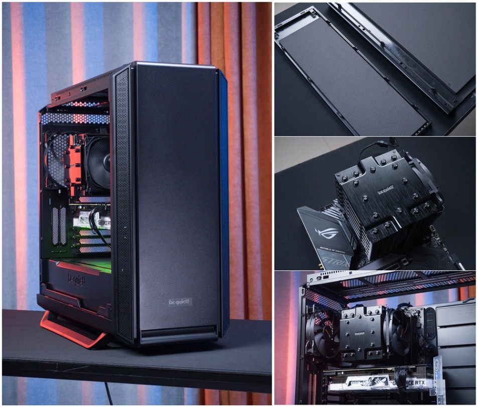

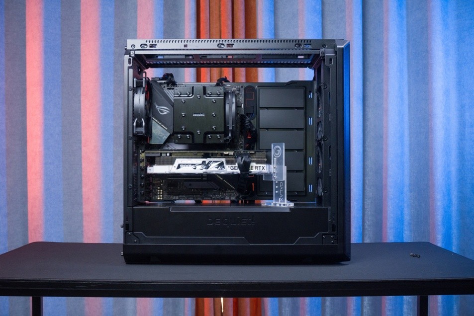

如果你是安静党,可以用风冷
机箱自带14CM PURE WINGS 2无灯风扇,前2后1,最大转速1500RPM。散热器就用DARK ROCK 4 PRO黑化双塔。120mm+135mm双风扇。整体呈现,沉稳、无光、静谧的风格。
德静界802机头,换成海绵模块。内衬1cm厚度隔音棉。吸收机箱内,本就不明显的低噪。适合做录音工作室使用。

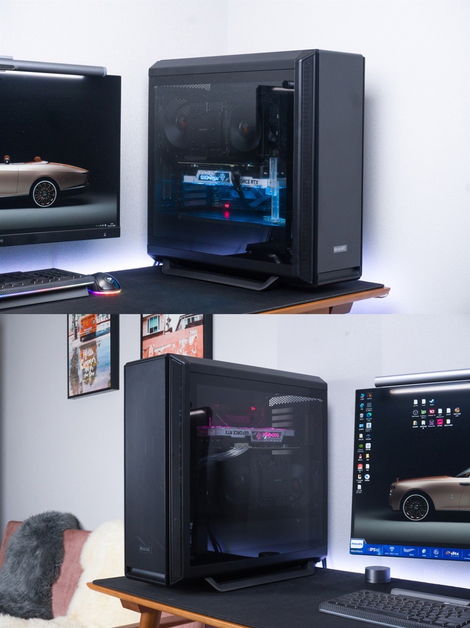

▲切换结构
如果喜欢右开门,还能变形

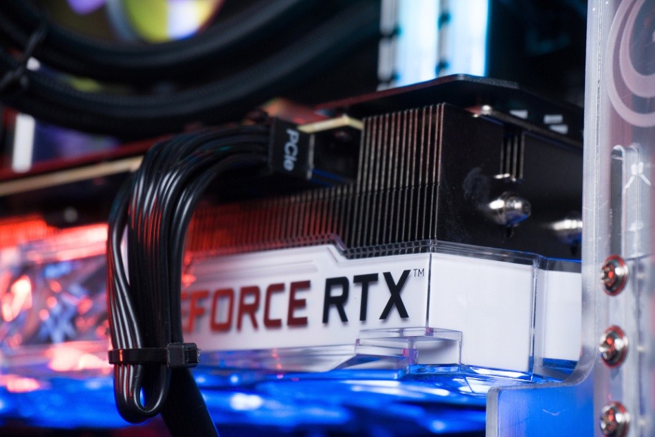

拆卸主板托盘,改变方向,自由切换RTX结构。这是德静界802一大特色 。此时CPU和显卡位置颠倒,机箱由左开门变为右开门。
RTX结构可以缩短电源到24pin和8+4pin(CPU)供电接口的距离,但是会增加(电源)到显卡的距离。据说可以优化散热布局。
把机箱放到左手边,侧透对着自己。虽然可能用不到,但大家可以尝鲜也试试。

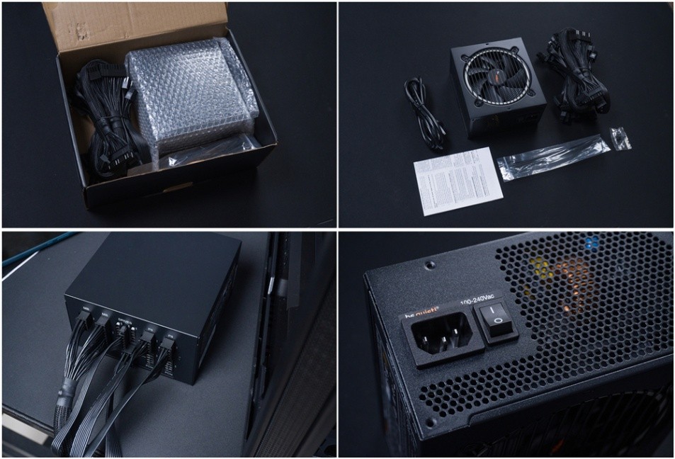

PURE POWER FM 1000W静音电源
推荐电源:额定1000W,功率够大,摆脱电源焦虑,为RTX40系列显卡做准备。80PLUS金牌认证电源,转换率93%,购买品牌电源,安全有保障,防止一波带走。
双路12V,显卡 、CPU独立供电。552W(12V 46A)、504W(12V 42A)。120mm静音风扇,带导流槽,增加通风量,稳定轴承。全模组设计,
