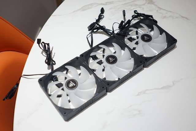

风扇的四角配置都有橡胶垫,起到了减震降噪的作用,风扇的扇叶为白色,更重要的是还有AGRB灯效。
包装中的所有物件除了冰霜360 ARGB水冷和三风扇之外,还有INTEL和AMD的各种安装支架扣具和配套螺丝,配件有独立的包装袋子。配件是非常丰富, 无论是INTEL还是AMD平台全部支持,AMD的AM3/AM4/AM5平台全部通吃,英特尔的LGA17XX/1200/115X/20XX也不在话下,市面上的主流平台都能兼容。
冰霜360 ARGB水冷自带了三把12cm散热风扇,内置12枚1650万色的真彩LED灯珠,支持PWM智能调速,最大输入电压电流为12V/0.28A,风扇转速为800~1800RPM,风量为82.61CFM。

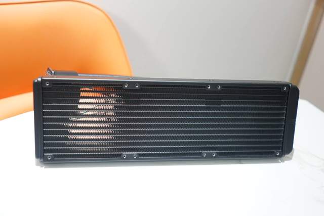

冷排尺寸为397x120x27mm,水冷头采用了高流量水泵具有低发热的优点,八极马达设计,最高转速可达2800RPM,水泵寿命可达四万小时。将CPU热量由水冷液传送到冷排,导热效率高,静音也不错。
水冷头的进出水管接口处都进行了加固的处理,水冷散热器的水管长度为480mm,外层采用FEP高分子材质,蒸发量小流阻小耐刮耐划,使用的时候更加安全避免了漏液造成主板短路报废。
底座采用了导热系数较好的纯铜材质,面积为29cm²,冷头支持1670万色RGB光效,很多玩家最怕水冷漏液,冰霜360 ARGB水冷的漏液售后服务大大消除了担忧。没有安装过或者对水冷有忌惮的朋友,可以先使用这种一体式的水冷试试。
冷排分布了大量的的鳍片,鳍片为铝合金材质,类似于板式换热器的构造,有效的增大了表面积,可以更快地帮助主机CPU散热,降低CPU的温度提升其性能。
水冷排散热片采用了方形折弯设计,增加冷排散热面积,冷排水道与鳍片接触面积大幅增,加速热量传递。

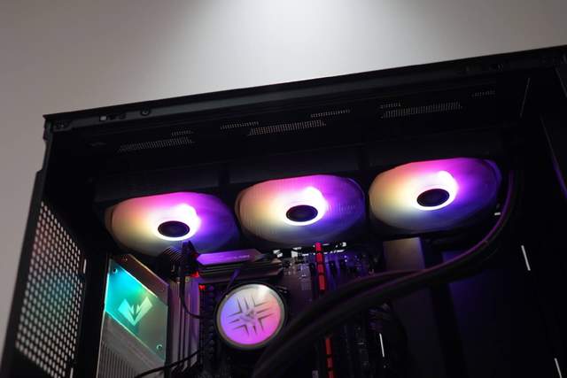

其他安装步骤就不详细介绍了,安装完之后一次点亮,喜欢光污染的小伙伴一定不要错过这款昆仑御风机箱,灯光效果也是非常的酷炫,显得非常耀眼,不仅起到了冷却的作用而且还有颜值加持。
在夜晚的时候光污染才会更加彻底,在此时打游戏有加成,整个房间都变得炫酷了很多,而且灯光很高级一点都不廉价,不愧大牌厂商。
水冷光效也是非常不错的,非常亮。水冷有光污染加持,占据机箱中的核心区域。灯光的颜色也非常丰富,有种跑马灯的既视感,当然质感要出色很多,满足了光污染爱好者各种喜好。
