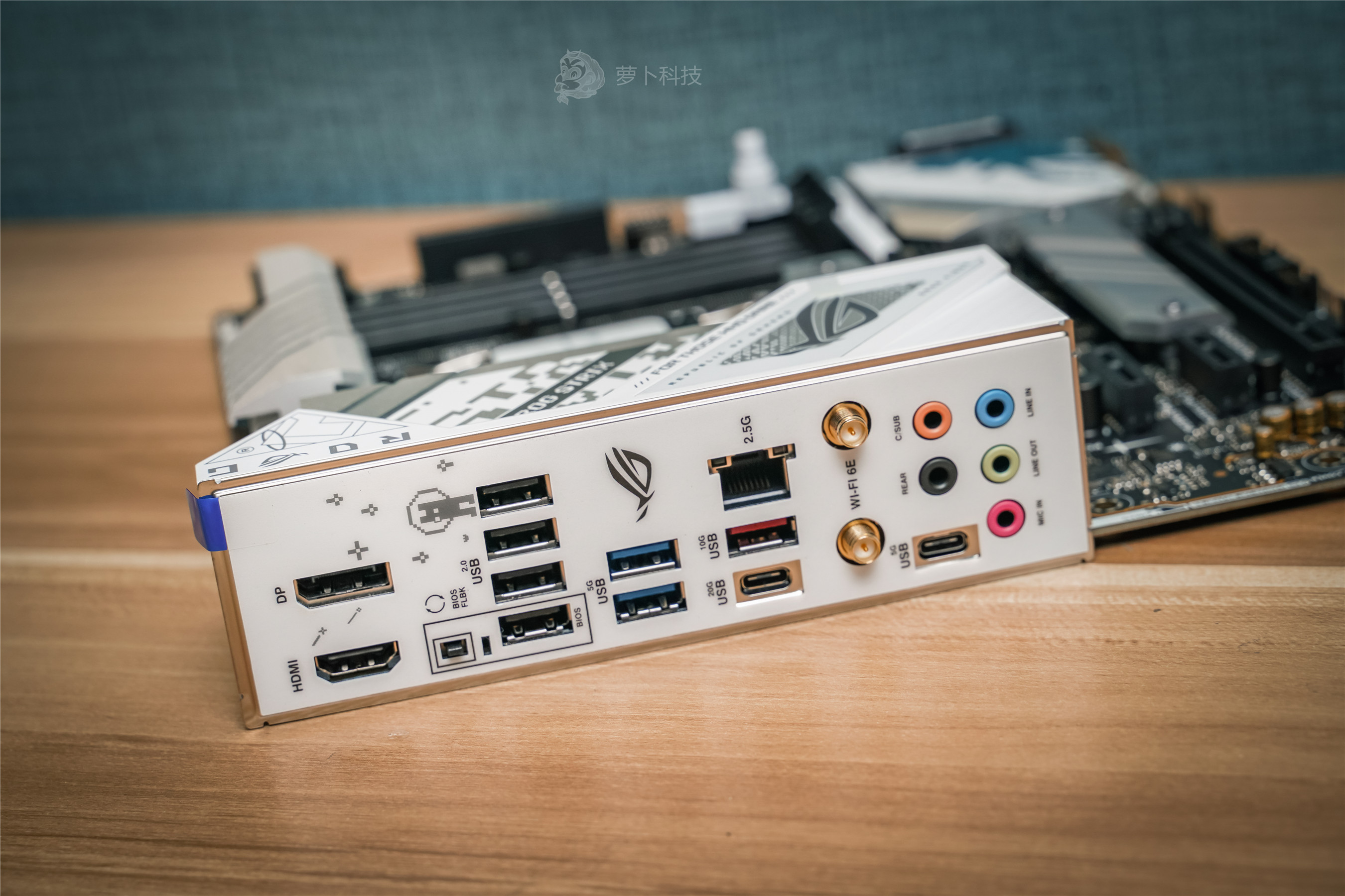

B760小吹雪I/O面板比较丰富,大家可以看到有1个USB-C 3.2 Gen 2x2接口、1个USB-A 3.2 Gen2接口、2个USB-A 3.2 Gen1接口、1个USB-C 3.2 Gen1接口、4个USB-A 2.0接口、1个DP接口、1个HDMI接口、1个2.5Gbps网口、Wi-Fi 6E无线网卡、以及5个3.5mm音频接口。而BIOS Flashback按钮,可以让玩家在在不插CPU、内存、显卡的时候直接升级BIOS,十分方便。

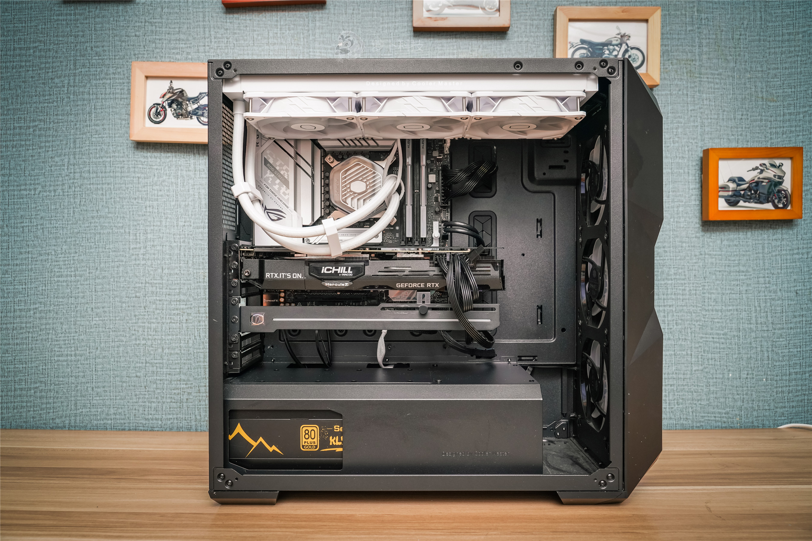

硬件组装好的样式如下,黑白搭配不失时尚冷峻,新老硬件结合,再战多年妥妥的。

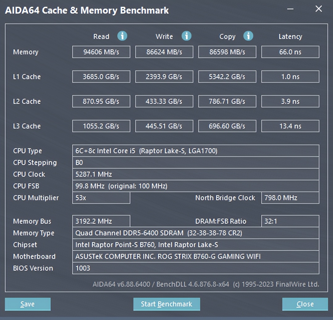

主板一键开启XMP,内存频率提升到6400MHz,时序32-38-38-78,读取速度94606MB/s,写入速度86624MB/s,复制速度86598MB/s,延迟66ns,超频后较默认频率分别提升了32.78%,27.82%,30.47%,延迟减少了24.91%,可见性能提升明显。
