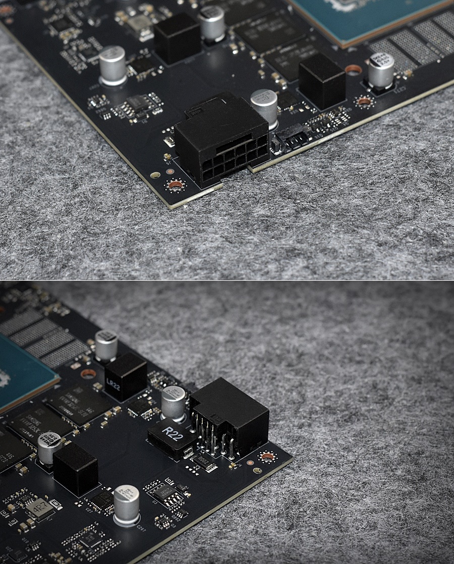

供电接口
耕升GeForce RTX5070追风的供电接口采用PCI-SIG规范最新的12V-2×6标准,同时兼容12VHPWR使用。说人话就是,ATX3.0升级为ATX3.1。
供电接口的保护胶壳上有H++标识,新标准能让线材承受更高的电流过载,避免电流负载过高导致线材过热发生烧毁事件,同时最大支持675W的供电。

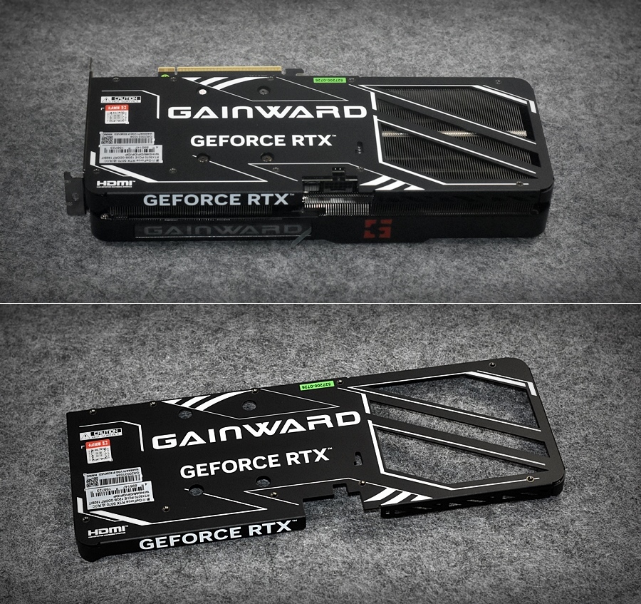

金属背板及IO挡板
耕升GeForce RTX 5070追风的背板部分采用金属材质+镂空设计,印刷有白色GAINWARD、GEFORCE RTX、HDMI内容,贴有耕升的二维码、显卡SN条形码及**。
耕升GeForce RTX 5070追风的背板内部,IO接口挡板及GPU核心背面的保护框。

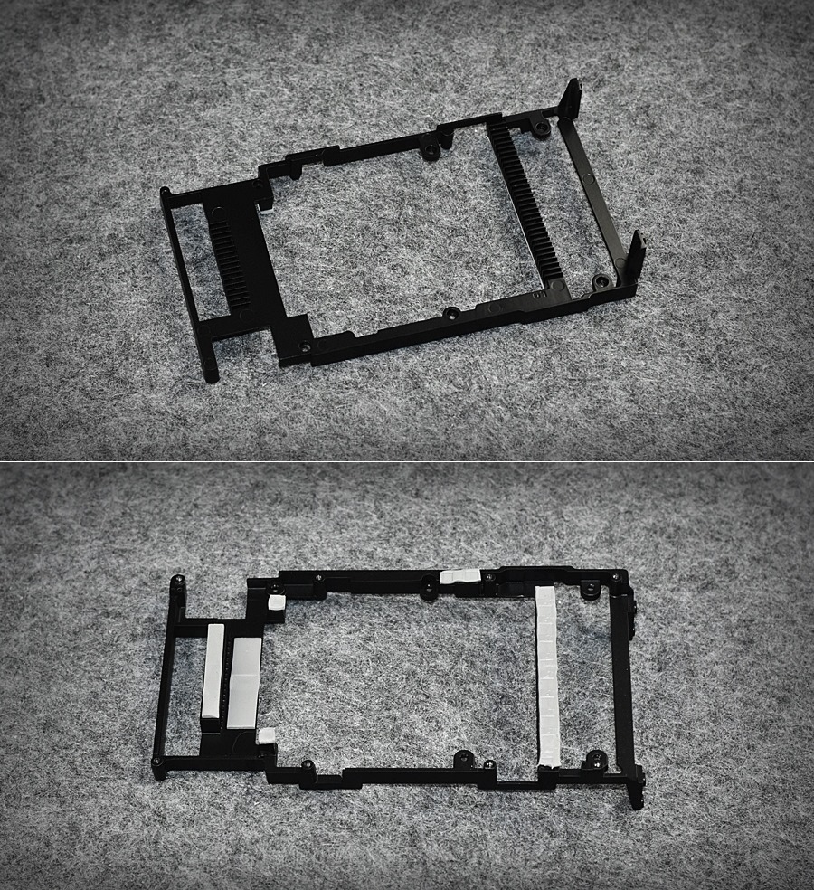

中框
耕升GeForce RTX 5070追风的中框为硬质金属材质,同时经黑化处理。中框靠近供电区域贴有高导热系数的散热硅脂。整体非常工整,无偷工减料的迹象。

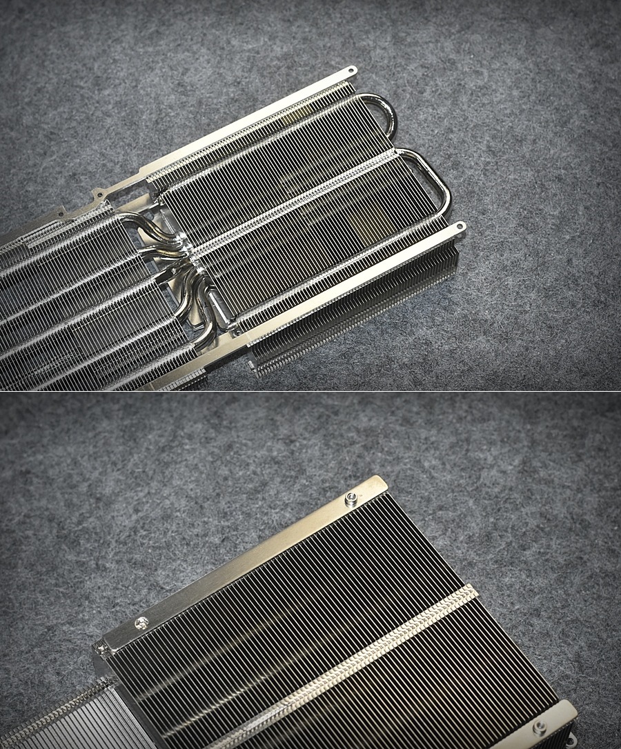

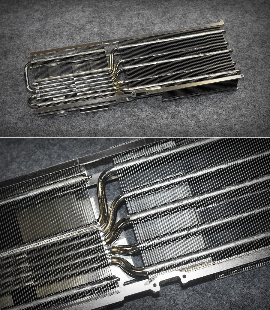

散热器内部,5根6mm复合式镀镍热管结合铜底直接接触GPU,快速导出内部废热。
此外,大面积散热鳍片与显存、供电区域的高导热系数散热硅脂的加持,使得热量的导出极为迅速,进一步提升散热效能确保显卡核心的稳定运行。
散热模组的另一边,高光下透过散热鳍片,可以看到热管贯穿整个鳍片,鳍片密度均匀排列整齐。
散热模组鳍片特写,热管穿FIT工艺,肉眼可见的高品质。
散热模组尾部的复合式镀镍热管及散热模组中段核心上方热管特写。整个散热模组给我的感觉就是肉眼可见实打实的做工精良,不存在偷工减料的情况。
