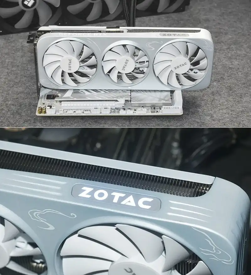

索泰RTX 5060 Ti 8GB 月白 OC显卡的物理尺寸为293mm x 118mm x 41mm,标准的双槽显卡。
月白的散热模组正面覆盖有三颗散热风扇,采用二大(风扇直径9cm)一小(风扇直径8cm)风扇设计,支持PWM自动调速启停技术。
透过大图,可以看到扇叶为纯白色,导流罩外壳为中国传统色“月白”,淡淡的蓝,辅以柔美的线条进行点缀,国风的意境之感就出来了。

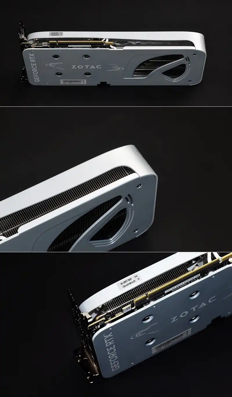

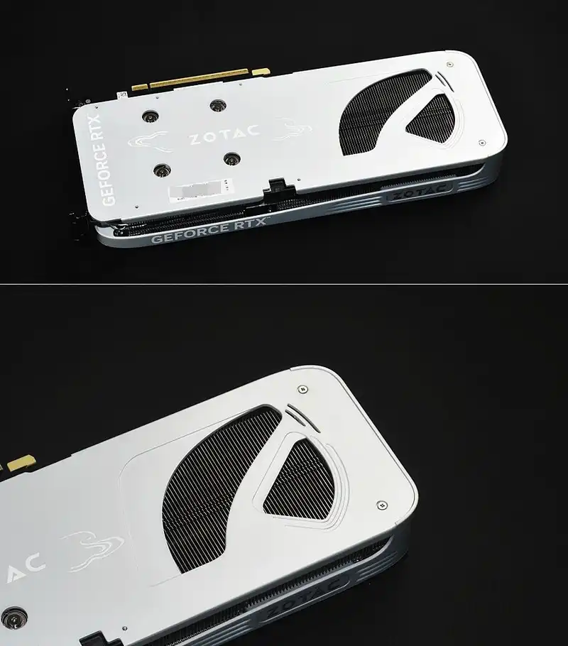

来到索泰RTX 5060 Ti 8GB 月白 OC的背面,可以看到显卡标配背板,尾部镂空设计,可以将热管鳍片引导过来的热量迅速排出。可以看到镂空的区域面积并不大并没有100%镂空,说明散热性能相当给力。
来到索泰RTX 5060 Ti 8GB 月白 OC的顶部,尾部一侧安排有ZOTAC的LOGO灯,另一侧印刷有GEFORCE内容。
最让人印象深刻的还是ZOTAC LOGO灯两旁的三根凹陷的线条,视觉上给于速度感而且显得散热马甲更薄。
来到索泰RTX 5060 Ti 8GB 月白 OC的底部,高光下,透过整齐排列的散热鳍片,可以看到三根热管,直径为6mm镀镍工艺。索泰保持了一贯的堆料设计,你完全不用担心长时间高温高负载场景的使用。

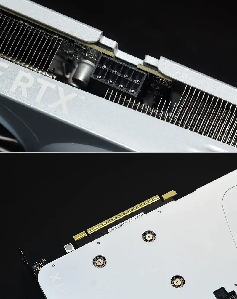

考虑到设计功耗并不高,才180W,所以索泰RTX 5060 Ti 8GB 月白 OC的供电接口采用了单8PIN设计,搭配中端CPU电源选择550-650W即可。这样的好处显而易见,支持PCIe5.0的电源售价性价比不高,对于RTX 5060 Ti来说显得多余。
索泰的PCIe接口依然采用全尺寸金手指,支持最新PCIe5.0 x8性能与PCIe4.0x16无异。

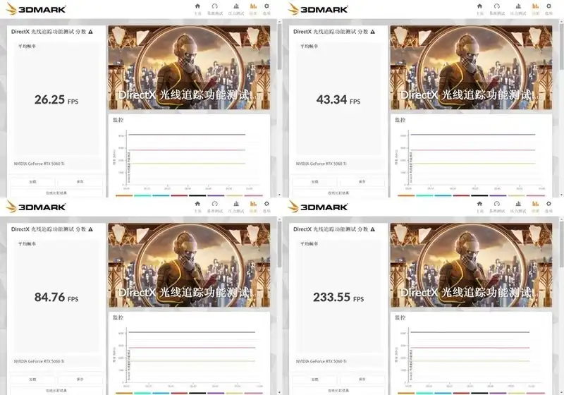

DirectX光线追踪功能测试:
2样品:233.55 FPS。6样品:84.76 FPS。12样品:43.34 FPS。20样品:26.25 FPS。

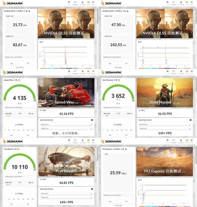

NVIDIA DLSS 功能测试:
dlss4-2k-ultraperformance-4x:DLSS关闭 47.50 FPS、DLSS开启 242.53 FPS。
dlss4-4k-performance-2x:DLSS关闭 21.73 FPS、DLSS开启 82.67 FPS。
Speed Way:4135 分。Steel Nomad:3652 分。Port Royal:10110 分。PCI Express:25.59 GB/s 。

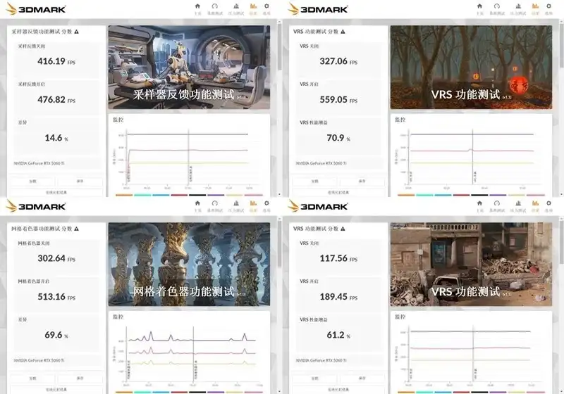

采样器反馈功能测试分数,采样器反馈关闭:837.02 FPS,采样器反馈开启:950.50 FPS,差异13.6 %。
网格着色器功能测试,网格着色器关闭:351.07 FPS,网格着色器开启:800.02 FPS,差异127.9 %。
VRS 功能测试-4k-第一级测试:VRS关闭 327.06 FPS,VRS开启 559.05 FPS,VRS性能增益 70.9 %。
VRS 功能测试-4k-第二级测试:VRS关闭 117.56 FPS,VRS开启 189.45 FPS,VRS性能增益 61.2%。

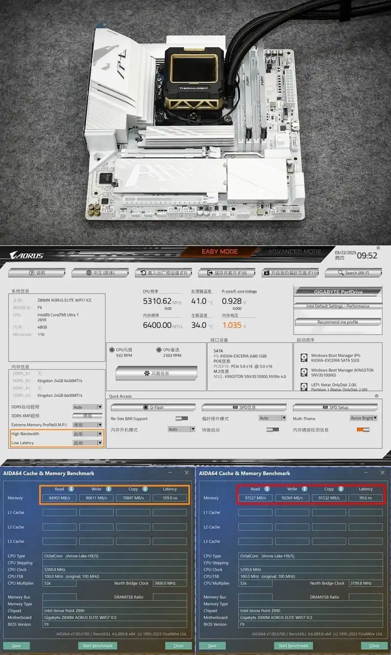

技嘉冰雕Z890M AORUS ELITE WIFI7 ICE采用数字供电12+1+2相设计设计,60A DrMOS,2盎司铜PCB,就算是285K也能稳定运行。支持PCIE5.0 x16显卡插槽和PCIE5.0 x4 M.2接口、USB Type-C 3.2 Gen 2、Thunderbolt雷电USB5接口,WIFI7,标配板载HDMI输出接口,支持副屏显示满足用户个性化述求。
特别是内存黑科技高带宽低延时功能,个人之前使用技嘉冰雕Z890M AORUS ELITE WIFI7 ICE测试过多款内存,不管兼容性还是实际性能都得到肉眼可见的巨大提升,技嘉这个内存黑科技功能助力AI游戏等场景的使用体验可谓功不可没。
6400MHz未开启:READ 84903 MB/s,WRITE 80611 MB/s,COPY 78847 MB/s,LATENCY 109.8 ns。6400MHz开启:READ 97527 MB/s,WRITE 92269 COPY 91532 MB/s,LATENCY 99.6 ns。
内存金士顿Kingston FURY Renegade叛逆者DDR5 CUDIMM RGB 单根容量24,双通道48G,XMP最高支持频率8400MT/s,电压1.45V,时序 CL40-52-52-132(XMP),支持Intel XMP 3.0及AMD平台,颗粒来至于SK海力士。我这里设置6400MHz进行测试,为标准DDR5频率。

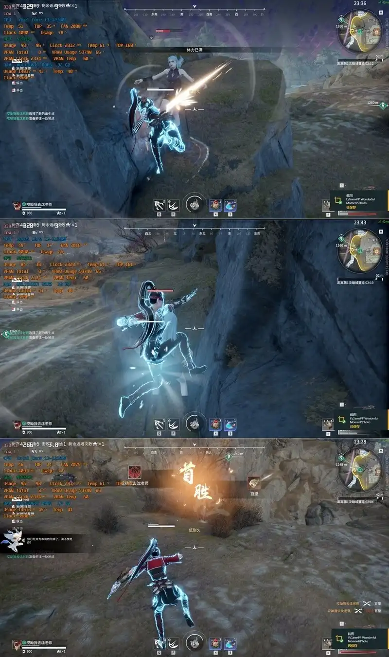

Direct12,2K分辨率,画面风格柔脂,运动模糊开启,DLSS 超级分辨率 4X,NVIDIA Reflex开启低延时,VRS性能,画质高+极高。
图一 329 FPS、图二 328 FPS、图三 266 FPS。
2K分辨率,DLSS 超级分辨率 4X,NVIDIA Reflex开启低延时,画质极高,全局光照质量极高画质,反射质量Lumen反射。
图一 271 FPS、图二 244 FPS、图三 298 FPS。

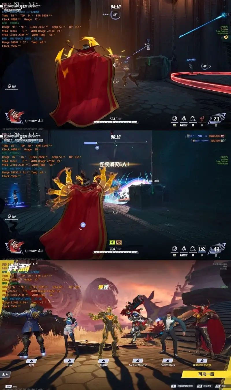

《永劫无间》帧数:FPS 1% low 73,FPS 0.01% low 66,最大 418,最小 98,平均 306。
《漫威争锋(Marvel Rivals)》帧数:FPS 1% low 50,FPS 0.01% low 44,最大 388,最小 49,平均 256。

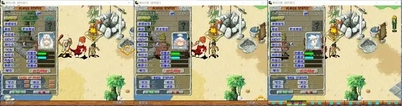

我还玩了一下上古游戏《石器时代》,只要几块钱就能买到的回忆,当然是单机版了。兼容性没问题,随随便便三开,团战5开10开都不在话下。

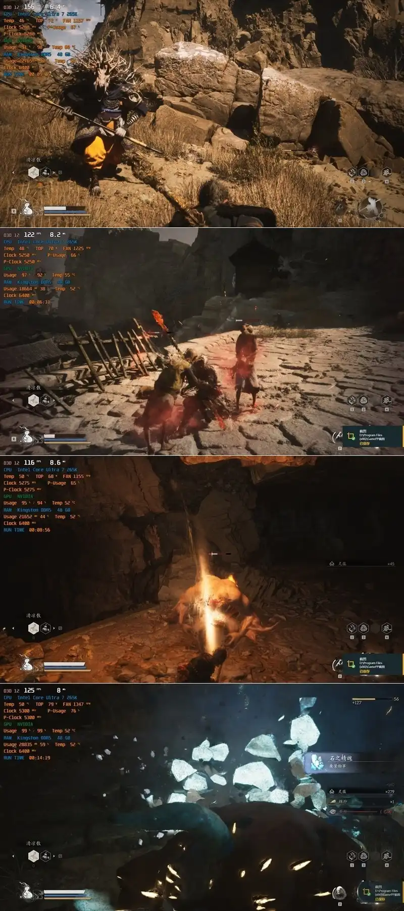

《黑神话悟空》设置2K分辨率,动态模糊关闭,锐化强度及镜头震动设置为0,超采样清晰度25,DLSS 4X,全景光线追踪开启,全景光线追踪画质等级超高。
图一 156 FPS、图二 122 FPS、图三 116 FPS、图四 125 FPS。
《黑神话悟空》体验了一段时间,实话实说,显存容量8G确实是不够用的,但是可以通过设置进行改变游戏体验,降低一些不必要的画质设定,一样可以畅玩。
Y1S1,如果是16G版本的,2K体验可以到顶。完全没必要硬上四五千块的中高端显卡,我想这也是为什么16G版本缺货的原因吧!玩家会用实际的购买进行投票!
处理器占用率80%,显卡温度53度,显存使用率95% 7.6/8GB,内存56% 27.4/48GB。
2K分辨率,游戏时长30分钟,平均帧率101 FPS, 1% low帧 20 FPS、 0.1% low帧 20 FPS、最大 161 FPS、最小 18 FPS。
单机3A大作,还是非常吃显存和内存容量的,Y1S1,实测可以看到游戏帧数波动还是有的。但3A游戏玩家的预算与5060Ti用户的预算并不相符,所以个人认为这个SKU属于网游和2K单机大作的定位,不接受反驳!
