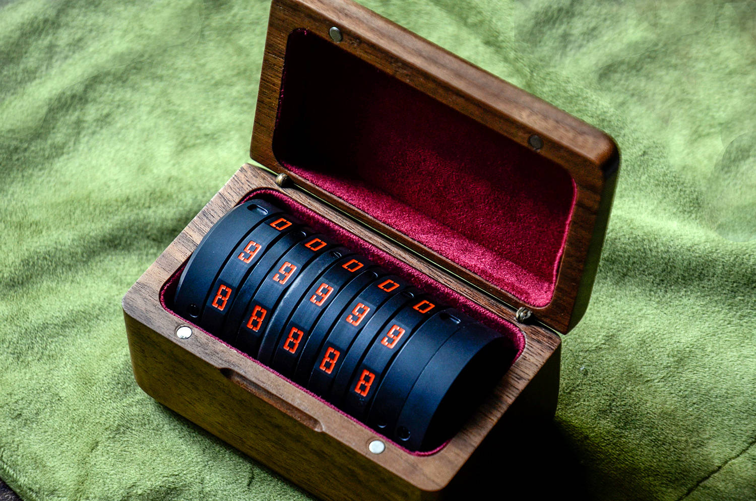

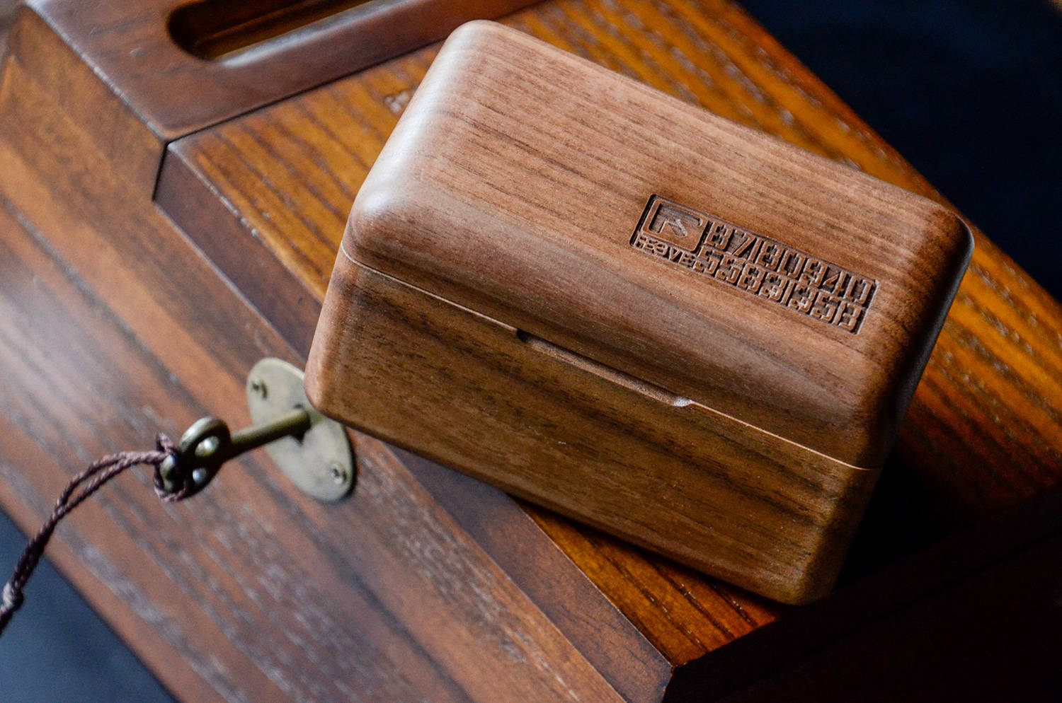

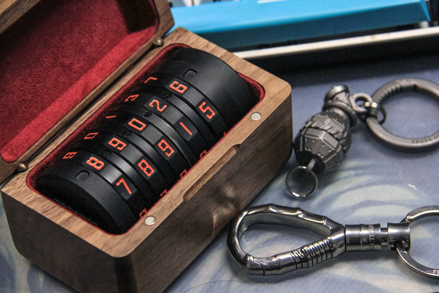

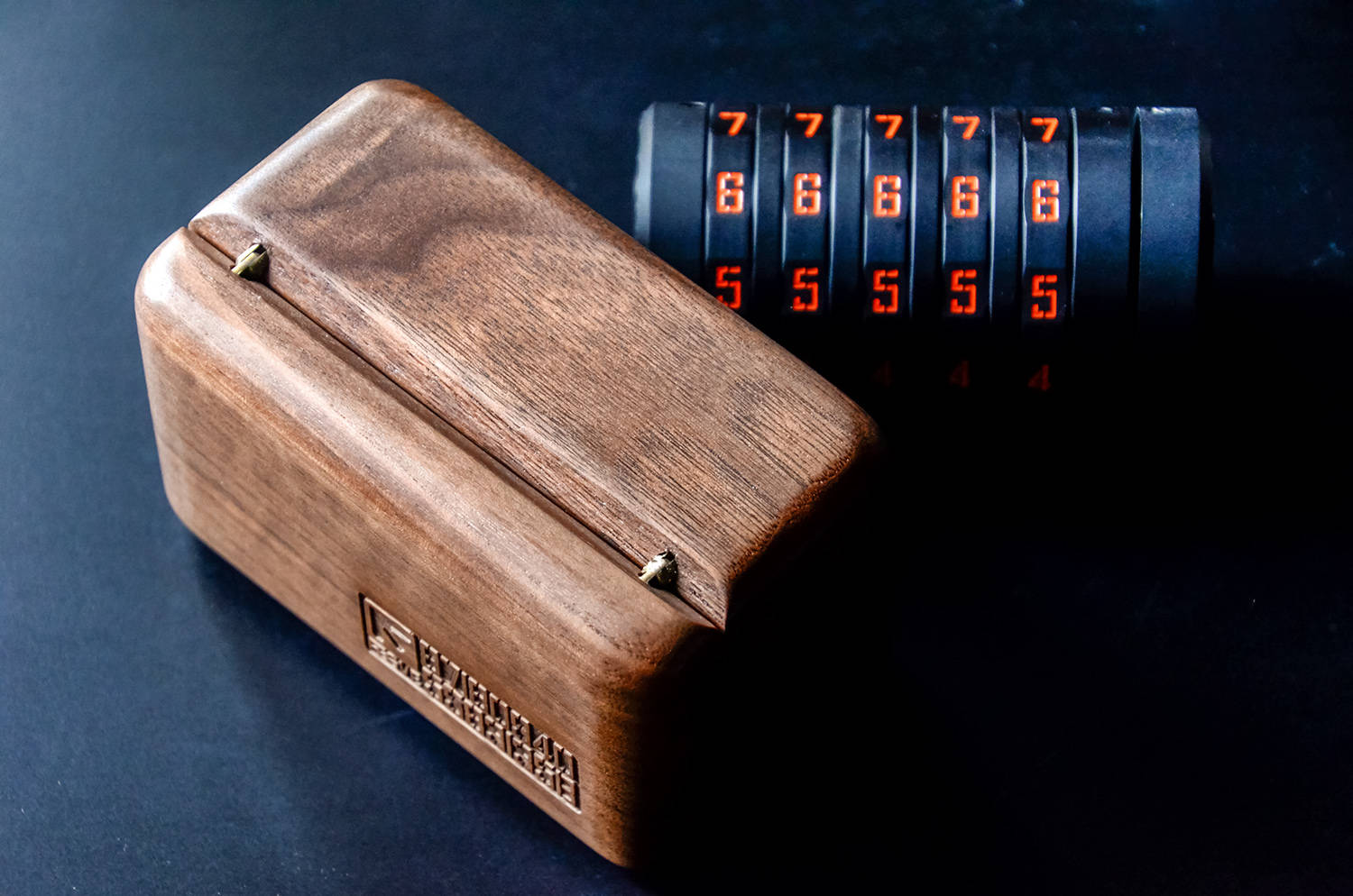

作为一款高端的玩具、历经时间的收藏品,费戈密码筒定制了北美黑胡桃木打造的包装箱,收藏+把玩,也是一件尚佳的艺术品,秘密在时间中妥帖收藏、木匣在时间中包浆出彩。
木匣采用双磁吸闭合,后部采用黄铜铰链开合,整体一体式数控加工而成,手工打磨光滑平整,彰显匠心、展现情怀。

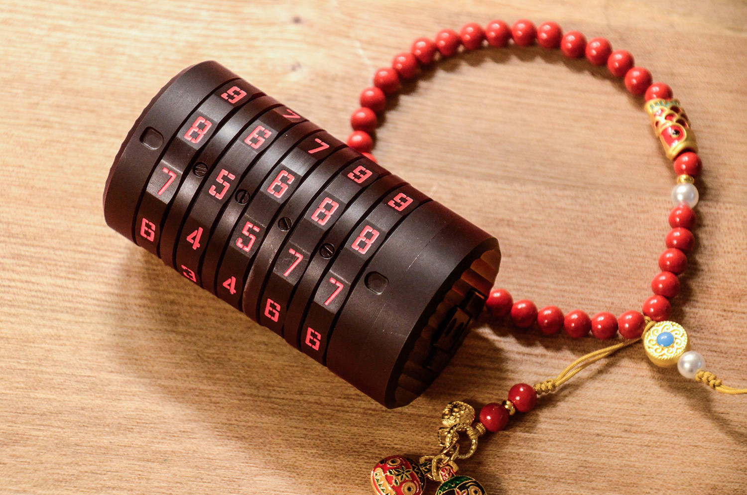

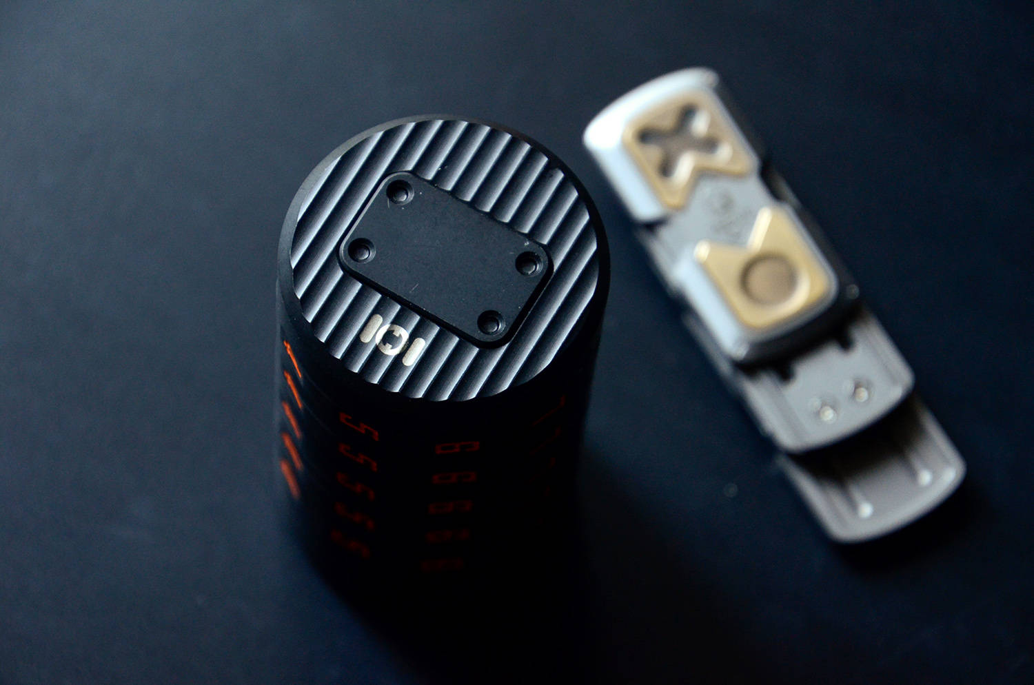

作为一款精巧的装备,费戈密码筒也是掌中把玩的精品。圆柱体造型,高度约为80mm,截面直径43.5mm,内外筒通过密码环锁闭。
密码筒采用TC4钛合金打造,实打实的用料、加厚的筒壁、扎实的手感,净重约为423克。钛合金重量比钢铁轻多了,却具有比肩钢的强度,密码筒拿在手里就感觉牢不可破,外力不堪摧毁,只要**密码,又能轻松解开。
密码筒也是FEGVE的101系列限量版产品,全球限量101只,稀有才彰显价值。灵感来源于跨界奇才莱昂纳多·达·芬奇的设计手稿,实现超越五百年时光的灵感碰撞。

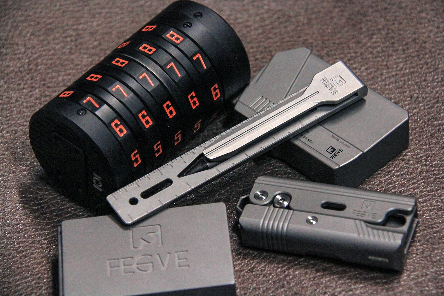

费戈密码筒有全黑以及黑底银圈两种配色可选,全黑版本为1~20编号,表面为PVD镀黑。一共有五个密码圈,每个数字采用凹刻后,手工填充橘红色树脂胶,立体感强、手感分明。

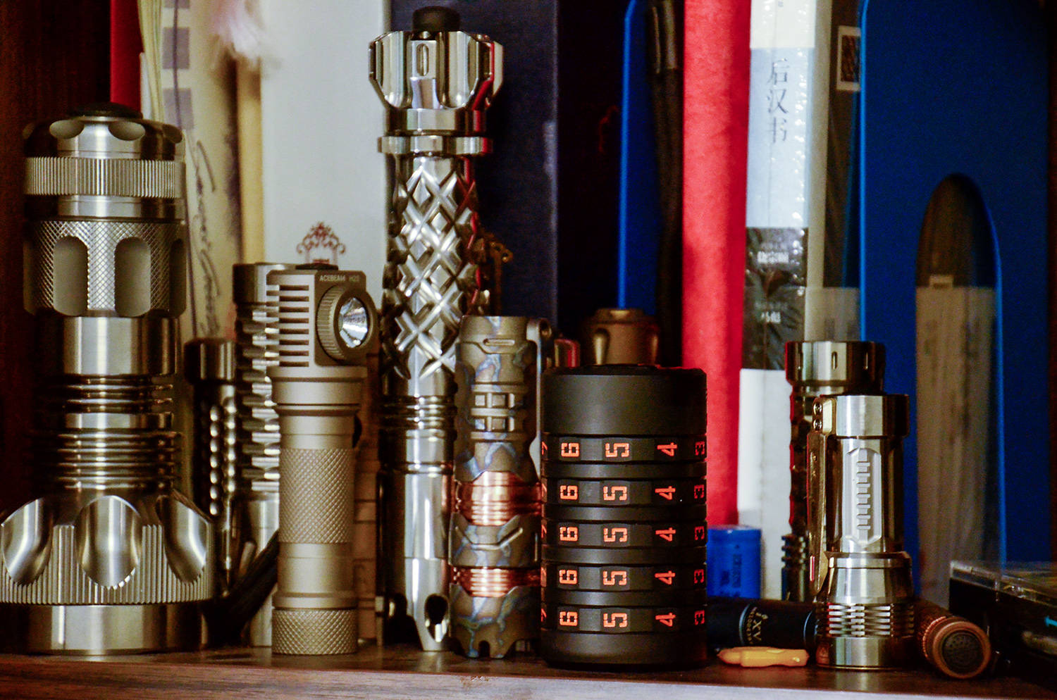

密码筒作为一款艺术美感与实用性兼具的钛合金装备,我就把它摆放在书架上,我的钛合金收藏品之中,黑色更显沉稳,我的秘密谁也**不了。
钛合金之所以成为我的收藏,其最大的特点就是亲生物性,完全无毒、不会生锈、没有磁性、不会引起过敏,日常随手拿来把玩再合适不过了。

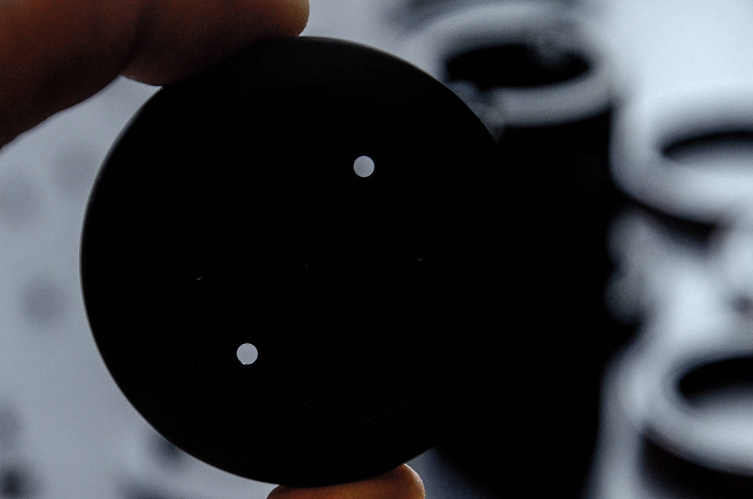

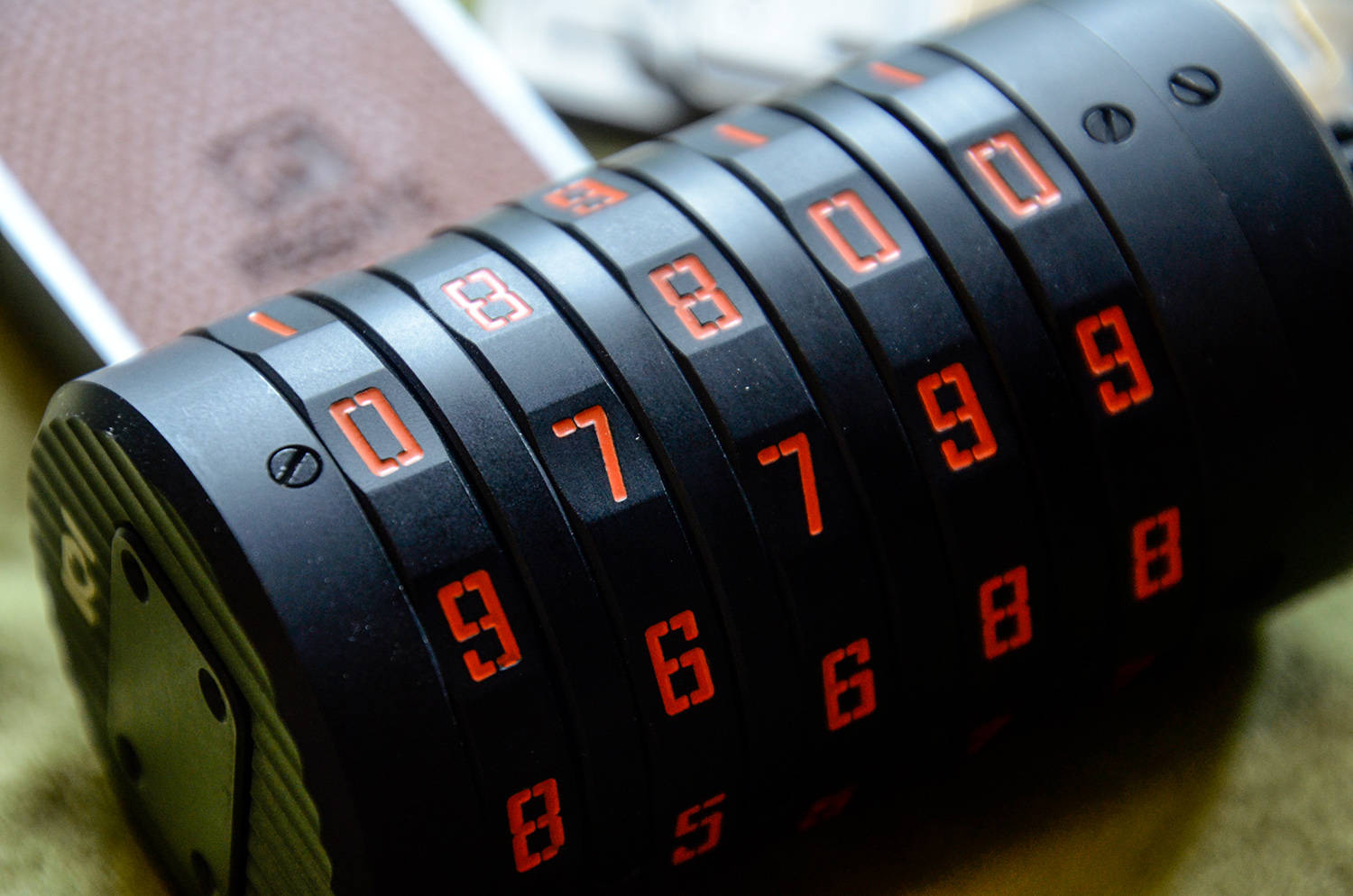

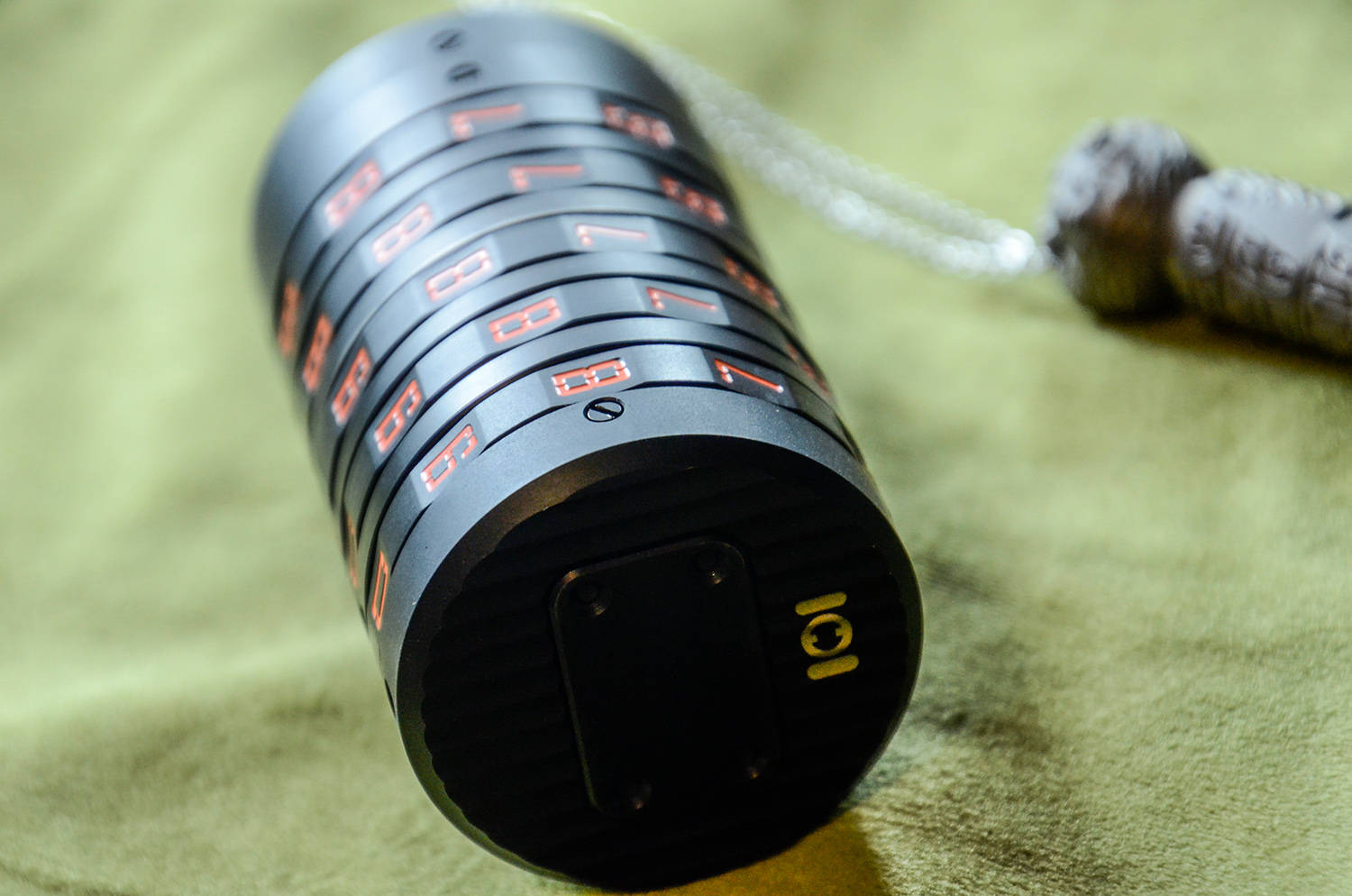

作为一款密码筒,全靠转动数字转换来对准密码,以实现内部锁筒滑轨槽的平整顺畅,从而能顺利抽出内部锁筒。费戈密码筒的底座和顶盖各有一个凹刻的密码对准点,只要对准五个数字,就能解锁。
如果不知道初始密码,单靠猜撞大运的话,五个数字环,每环10个数字,一共是10↑5=100000(10万)种组合。这还没完,费戈密码筒每两个数字的位置之间,还有两个空挡位,实际可用于解锁对准的位置一共有20个,所以密码的组合方式有20↑5=3200000(320万)种。靠猜?真的会累死!
数字环为圆形,每个数字的位置都磨成平面,大小约为长8mm、宽6.5mm,配合数字的凹刻以及填胶,进一步提高手指的附着力,从而便于转动。

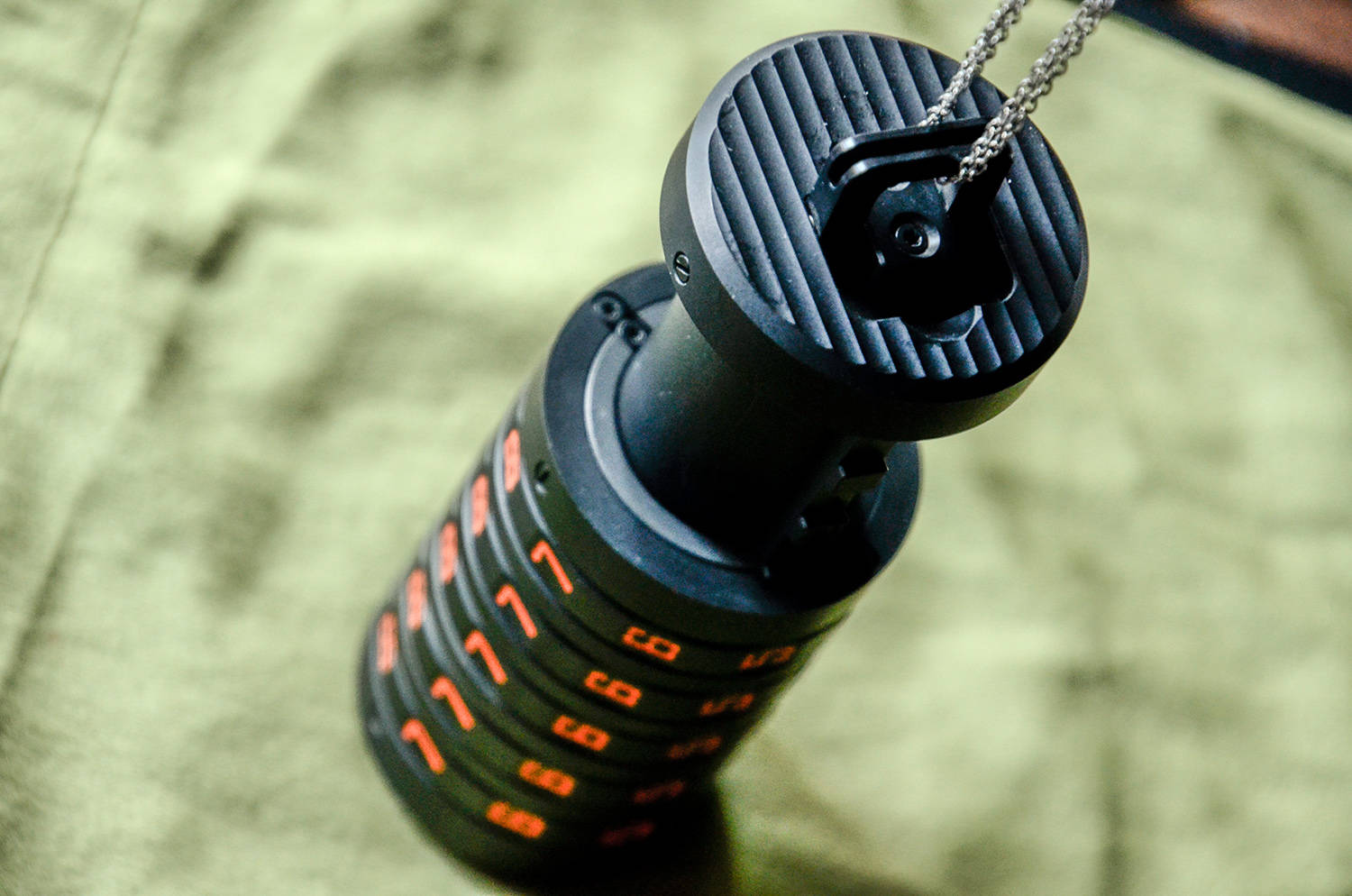

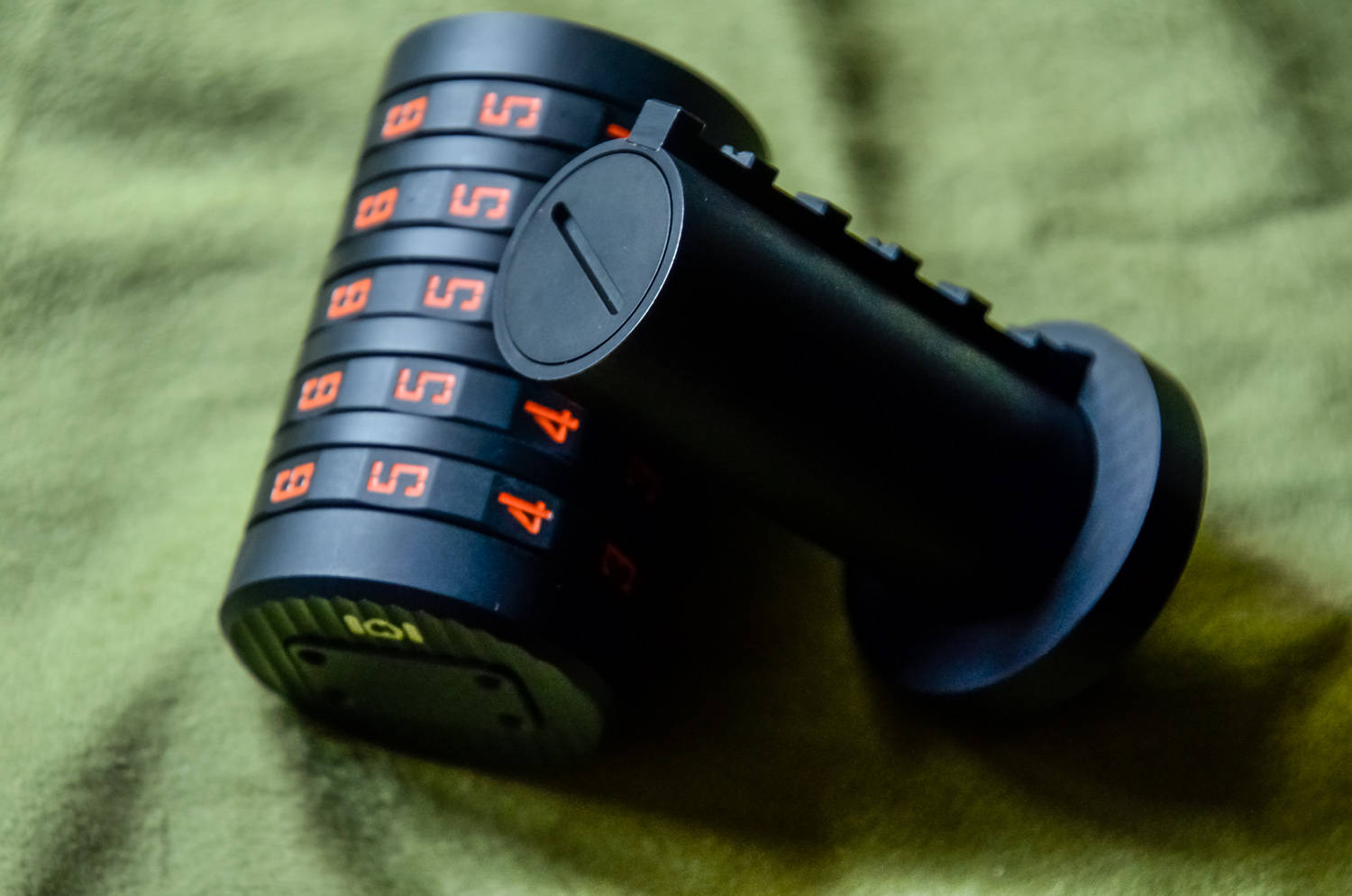

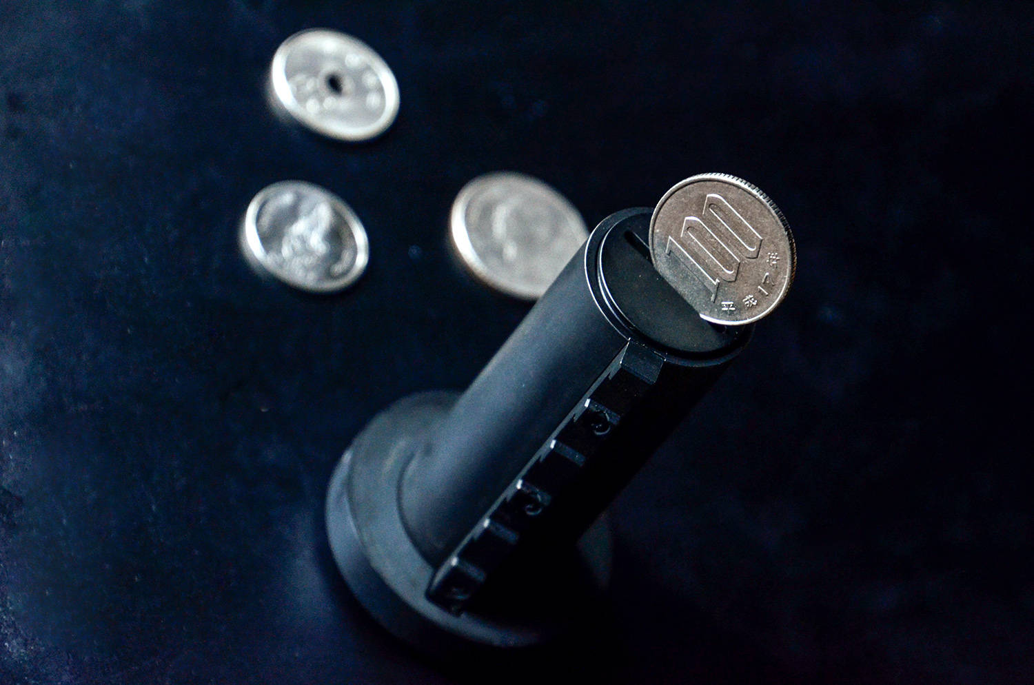

密码筒顶盖有个可折叠的提手,对准密码后,内筒解锁,就可以拉着提手,将内筒抽出。看看这壁厚,用料确实是非常扎实。内外筒之间间隙很小,既能轻松取出,又不会晃来晃去。

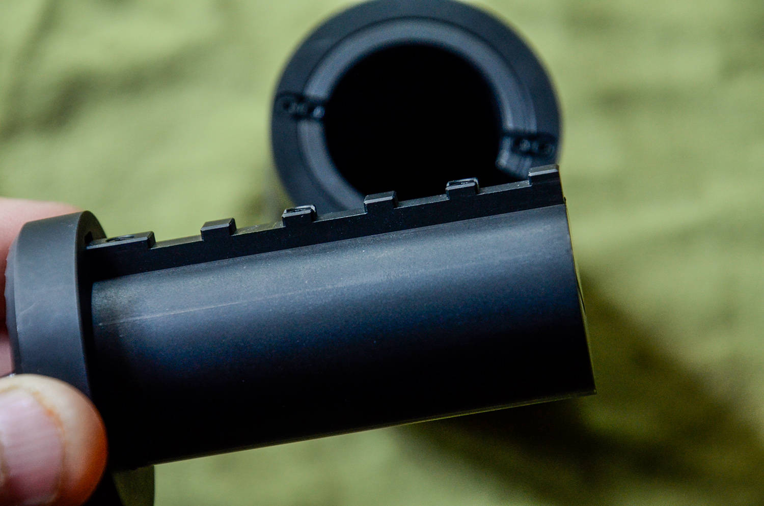

抽出内筒,也就是容纳仓,可以看到边上有一条锁定齿,中间的内凹位置就是外圈的数字转环转动时的通道,凸起的锁定齿,刚好可以卡住数字转环的内侧,从而被挡住,也就无法取出内筒。如果要破坏,每个齿的厚度达到了4mm,又无处下手,几乎是不可能的。
外筒内壁有一条凹槽,这就形成了顺利解锁的滑轨,锁定齿就顺着这条滑轨伸缩,如果数字的位置不对,内部就形成了止挡,也就实现了锁定。
内筒表面也是PVD工艺镀黑,增加表面硬度,避免使用磨损。内筒就是秘密的容纳仓,可以放一封情书给爱人,可以放一条寄语给孩子,当然了也可以立一份志向给自己......未来某一刻打开的一瞬间,泪流满面。
内筒底部是一个大号的螺纹堵头,可以使用硬币卡住凹槽拧开或拧紧,打开后里面就是容纳空间,,这一步就简单容易多了。
费戈密码筒的容纳仓,内径约为22mm,内深约为65mm,螺纹占了5mm左右,从而形成一个约为22.8立方厘米的封闭容纳空间。秘密虽小、意义重大。

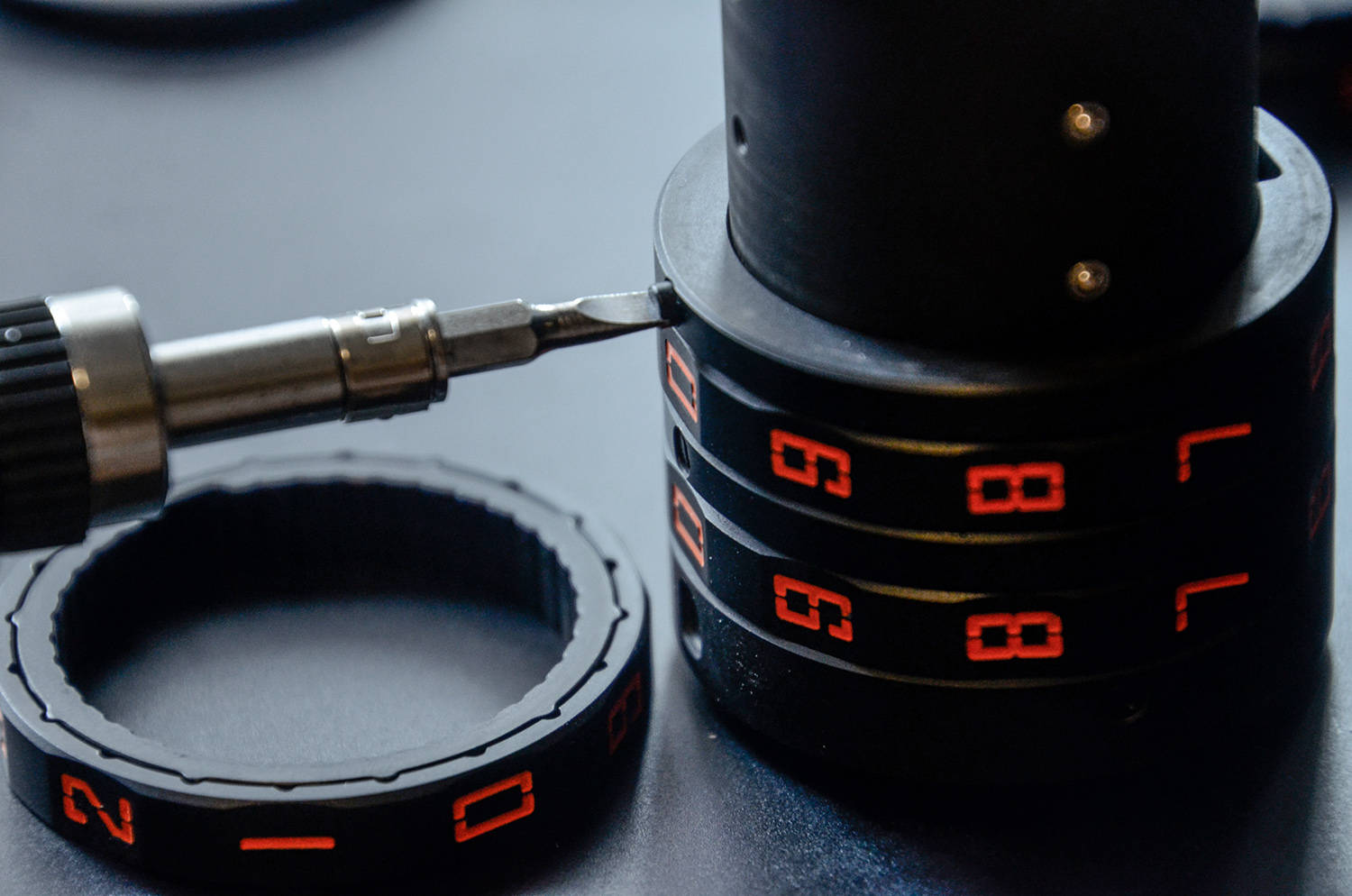

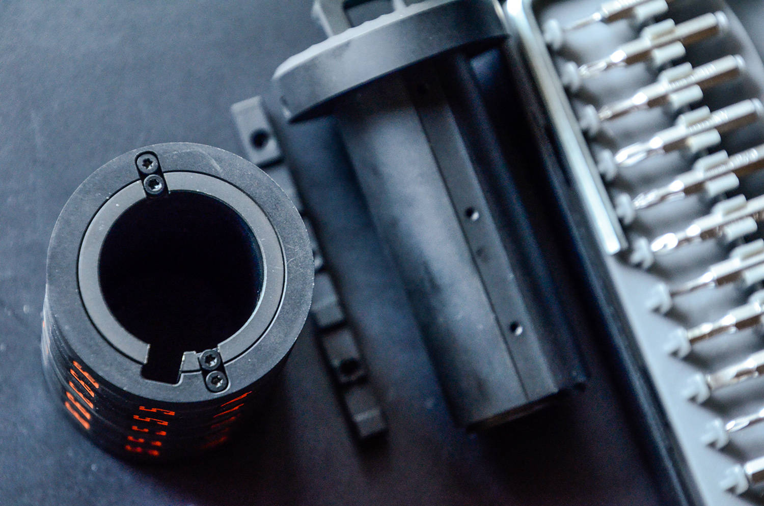

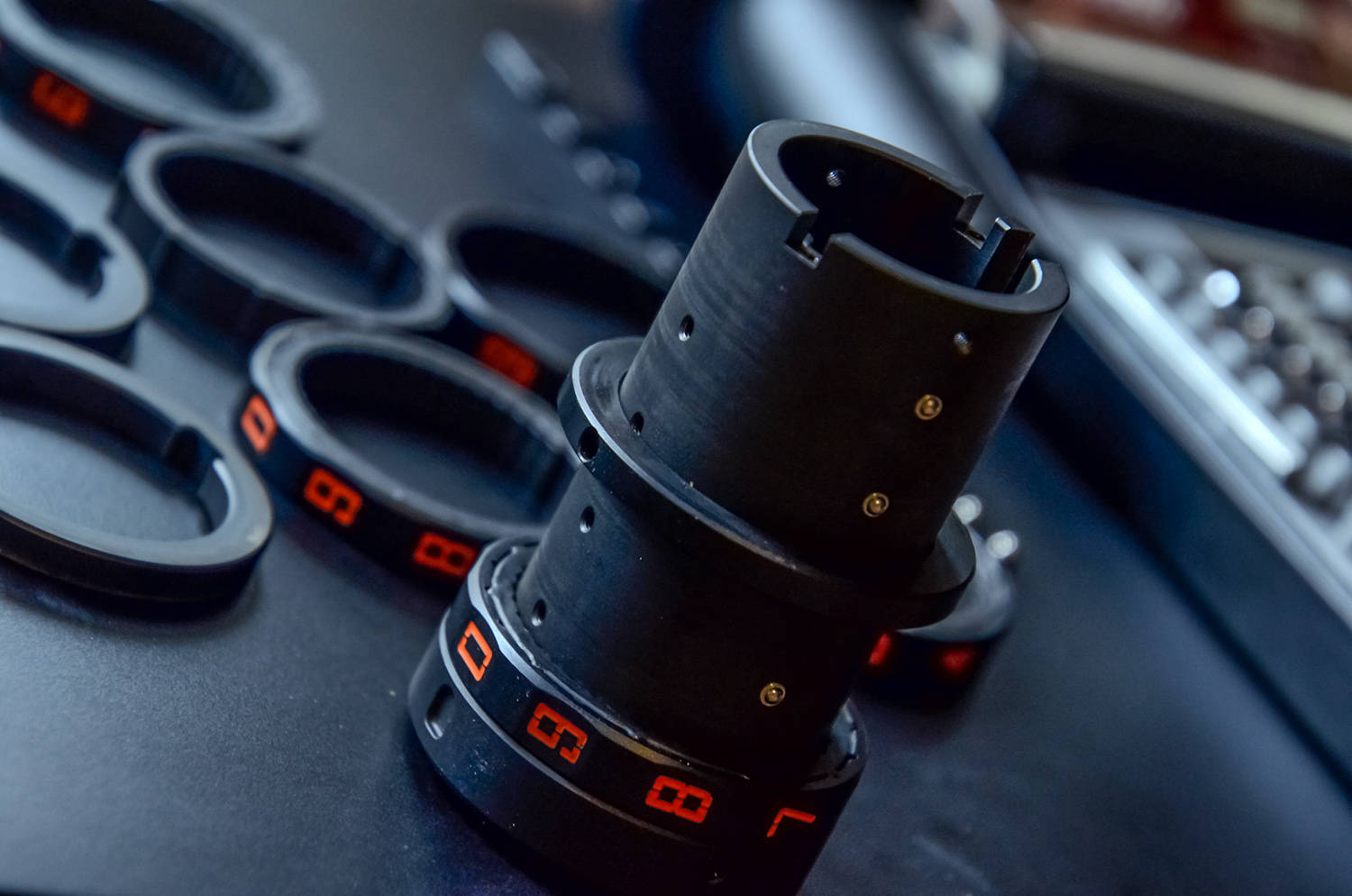

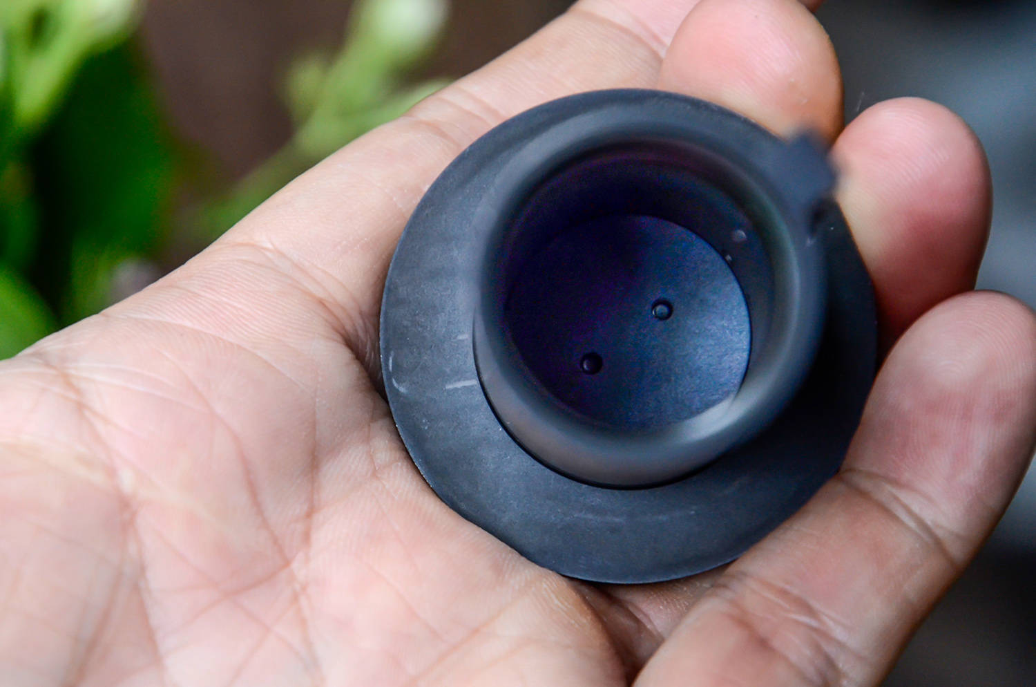

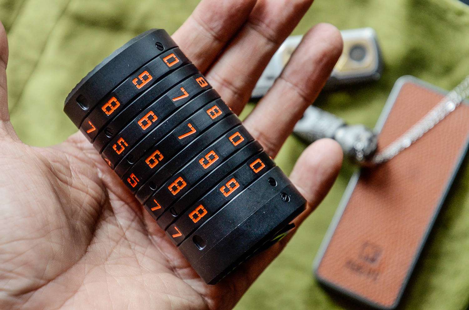

本人有与生俱来的机械执念,所有的东西都要拆散。本着先易后难的节奏,先把上盖给拆了。每个零件的边边角角同样都做了钝化处理,连内部的棱角都做了倒角,从这个角度讲,费戈还是很讲究的!
两层数字环之间,固定一个钛合金垫片,可以通过拧开固定的螺丝而从外筒上脱离,然后从上方取出。夹层垫片的作用就是分隔数字转环使转动更流畅,也保证整体结构更稳固。

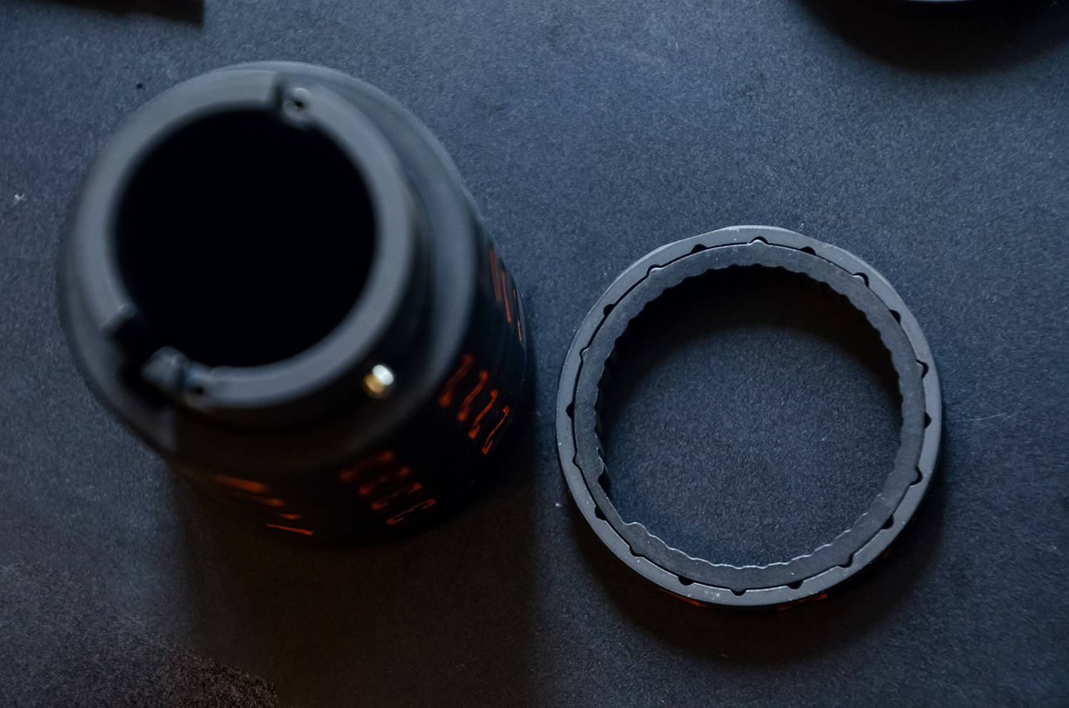

每层数字转环对应的外筒壁,两侧各镶嵌一颗弹簧珠,就是利用弹簧珠的弹力,与数字环内壁设计的凹凸槽对应,形成转动过程的顿挫手感,以及转环位置的固定。

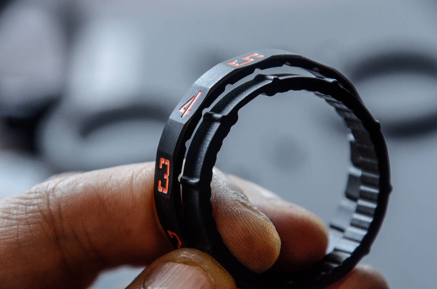

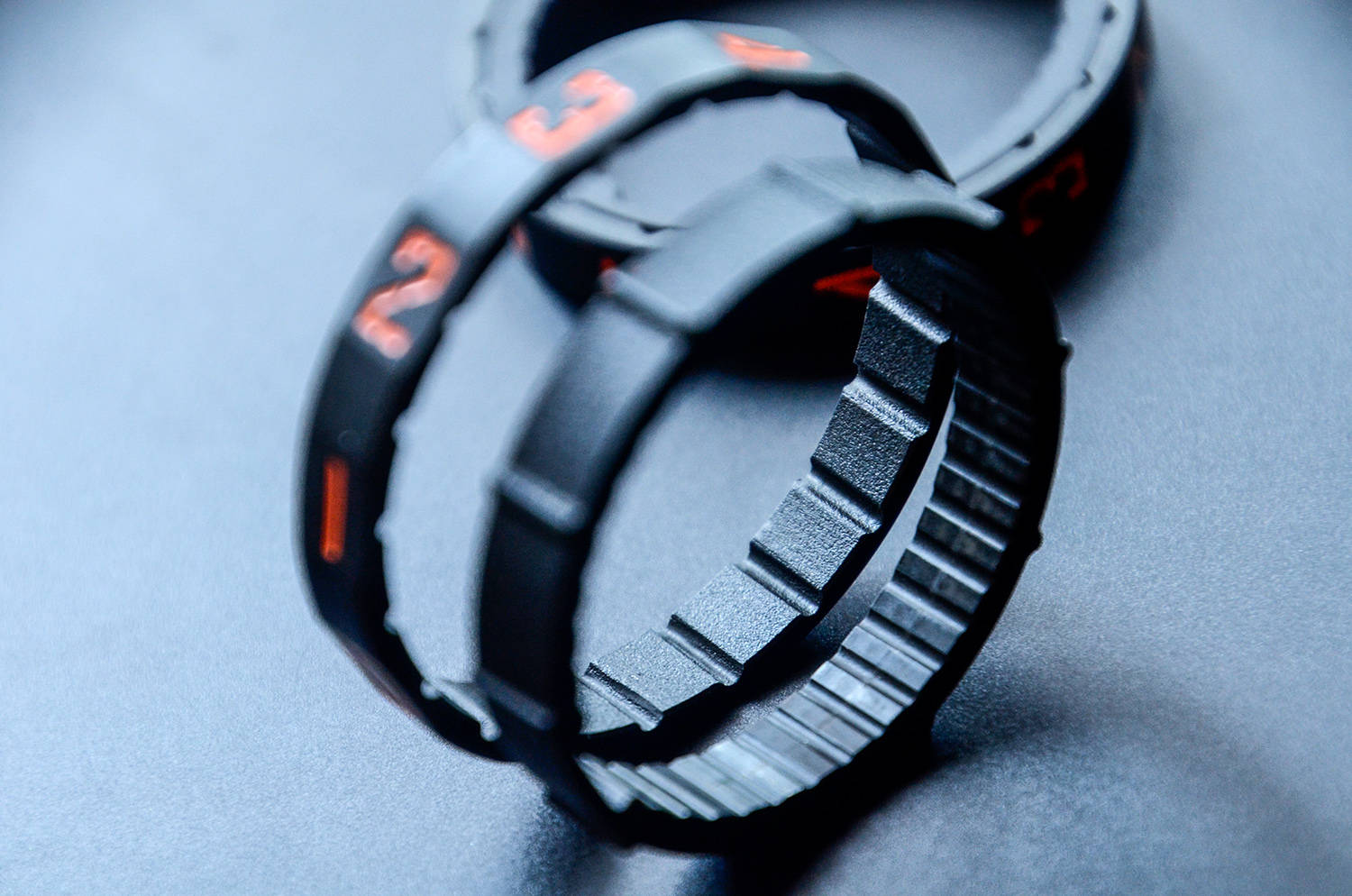

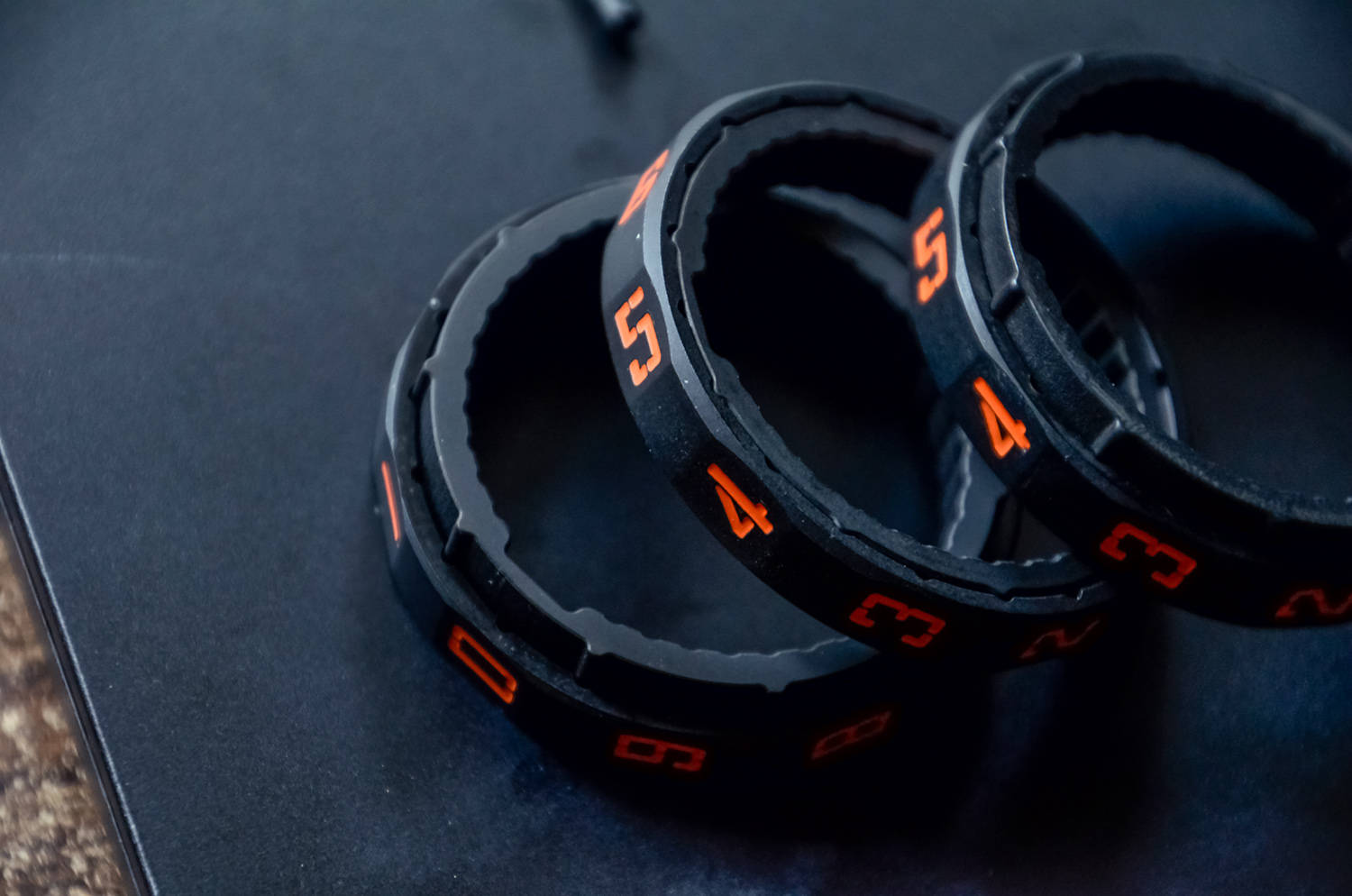

为了便于更换密码,每个数字环也是双层结构,通过错位安装,实现不同的数字位置。内圈的内侧,长豁口为解锁滑轨对准口,其余错落有致的波浪纹,就是上面介绍的对应弹簧珠的定位点。
每圈数字转环,又可以拆分成外部数字环和内部转动环两部分,都是钛合金打造,具有良好的耐磨性、耐腐蚀性,长时间、多频次转动也不易磨损。
数字环内部有20个安装槽,里面的转动环外部有对应的10个安装柱。可以将滑轨对准槽正对某个数字,也可以正对某两个数字正中,这就是前面说的有205种密码组合的由来。
再来看一下细节,转动环外的定位销牢牢卡住数字环内部凹槽,保证一体式转动;转动环内的定位槽可以顶住弹簧柱,落差不算大,可以顺利克服弹簧柱的弹力而转动。
初始密码是00000,如果想改密码,只需要将内环的长豁口对准需要的数字或者两数字之间即可。设计构思确实出其不意:几乎没有人会想到两个数字之间的位置也可以是正确的解锁密码。

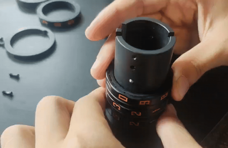

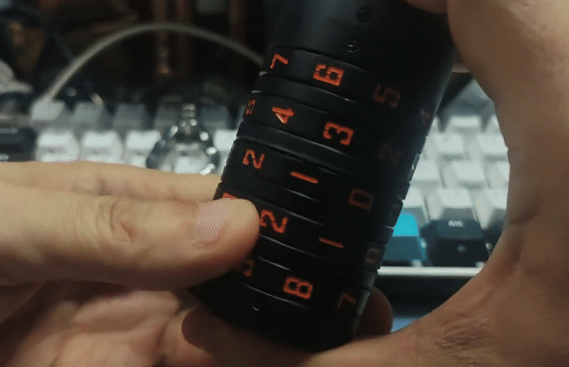

来动态展示一下,用手指按住数字环拧动时,内部转环在对应的两个弹簧柱作用下,一下一下地转动,每一个落点都是一个固定位置,转动流畅、错落有致。
将转环的长豁口转动到解锁华贵的位置,就形成一条顺畅的通道,内筒的锁止柱就能顺利抽出;反之,如果位置稍有偏移,那么内环就会挡住锁止柱的锁齿,内筒就无法取出。这就是机械的魅力。
经过一个小时的边拆解、边研究,FEGVE费戈密码筒已经被我完全分解,23个配件,2个压片,1个销钉,23颗螺丝,10枚弹簧柱,尤其是弹簧柱容易掉落,外筒尽量不要倾斜。原理已经搞明白了,达芬奇的脑回路也被我所掌握。
