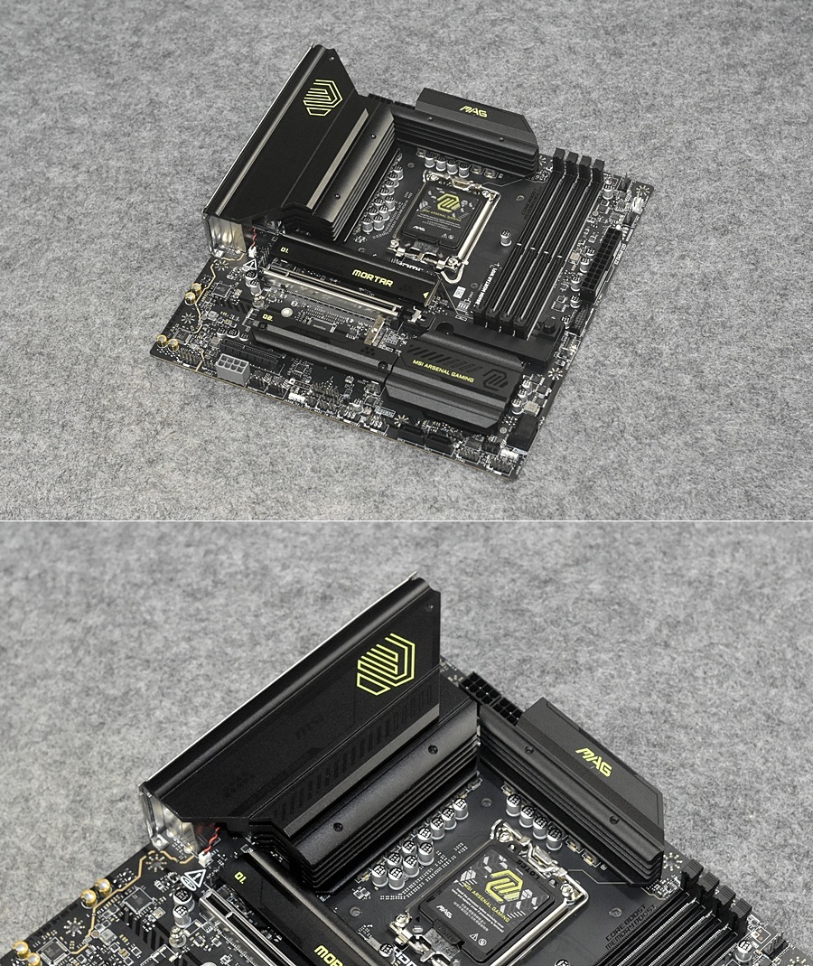

微星MAG B860M MORTAR WIFI迫击炮主板本体正反两面,黑绿配色,黑色为主绿色为辅。正面覆盖大面积散热装甲及各类型接口,反面无任何接口。
主板版型为标准的M-ATX规格,俗称中板,尺寸大小为:24.4cm x 24.4cm,2盎司铜及6层PCB布局设计,传输性能更稳更高效。
微星MAG B860M MORTAR WIFI迫击炮主板的供电散热部分,使用了分体式、大面积、合金材质、扩展型VRM散热装甲。
散热装甲表面经哑光处理,细腻不张扬但质感满满。同时正面印刷有绿色MAG及标识,格外醒目,青春又洋溢。
这个视角,你会看到扩展型VRM散热装甲其实是堆叠设计,有一层层的镂空沟槽,热量的散发更均匀,散热效能也更稳定。

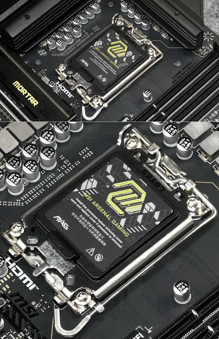

微星MAG B860M MORTAR WIFI迫击炮主板支持全新的LGA1851接口,兼容适配英特尔酷睿家族ULTRA 200S系列CPU处理器。
你会看到CPU保护盖上增加了MSI MAG产品线的绿色标识贴纸,细节体验上更加完整。

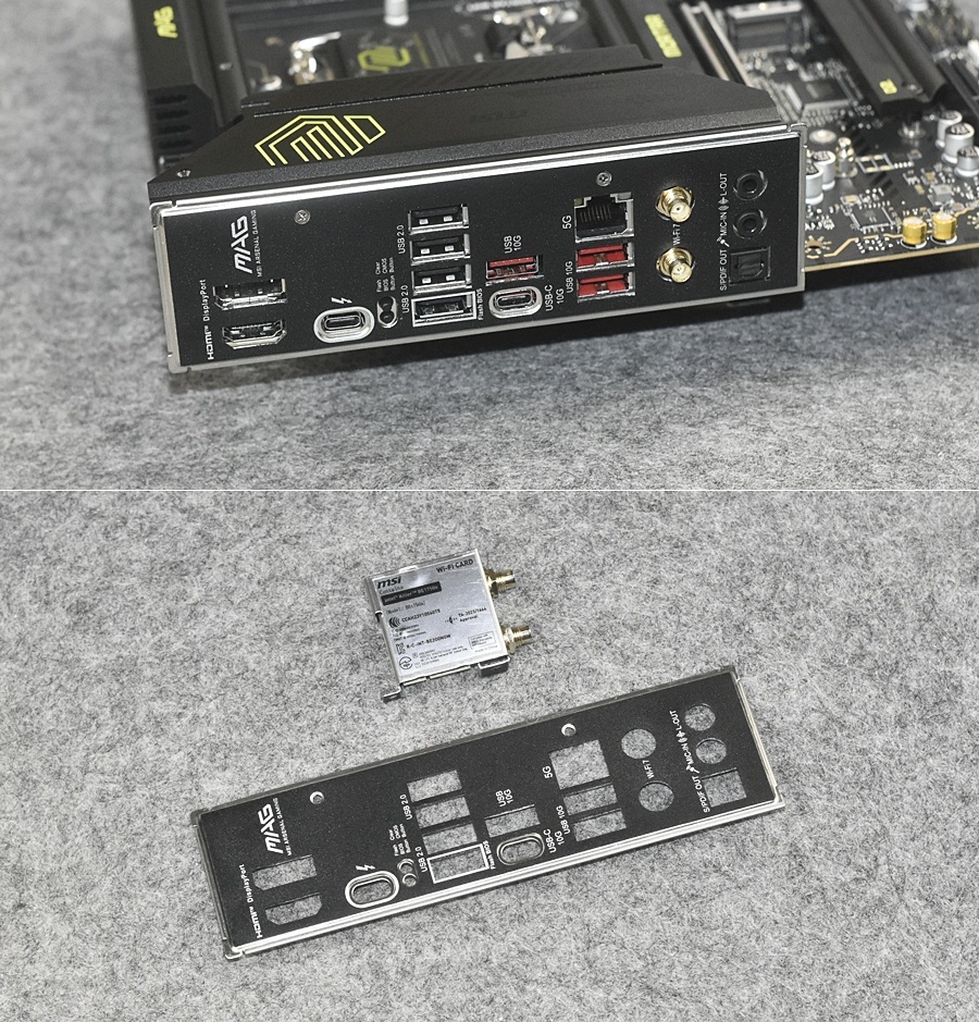

可以看到微星MAG B860M MORTAR WIFI迫击炮主板的尾部I/O接口部分出厂标配挡板,免去了手动安装的麻烦,对于小白用户及从业者来说非常友好。
I/O接口支持:
1 x DisplayPort、4 x USB 2.0、1 x 5G LAN、1 x HDMI、1 x Thunderbolt 4 40Gbps (Type-C)、1 x Flash BIOS Button、1 x Clear CMOS Button、1 x USB 10Gbps Type-C、3 x USB 10Gbps Type-A、1 x Wi-Fi / Bluetooth、1 x Audio Connectors、S/PDIF-OUT。
5G网口芯片使用的是英特尔的KILLER E5000,妥妥的高品质。这个价位2.5G的网口其实就够用了,5G显然是战未来的设定!说明微星一直舍得堆料!

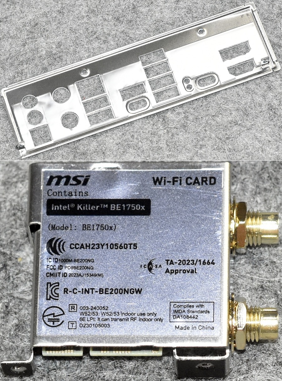

I/O挡板反面,大部分孔位采用冲孔工艺。两个USB Type-C接口的孔位采用翻边处理,保护到位。同时挡板反面覆盖有一层缓震材质,拥有一定旷量同时兼容性更有保证。
WIFI7无线网卡使用的是英特尔家的KILLER BE1750x,支持Wi-Fi 7 MU-MIMO TX/RX、2.4GHz/ 5GHz/ 6GHz* (320MHz) up to 5.8Gbps(W11 24H2及以后版本)、支持802.11 a/ b/ g/ n/ ac/ ax/ be,同时支持蓝牙5.4。
WIFI7的速率轻松吊打WIFI6,如果你对无线体验有高要求,升级WIFI7路由器即可。英特尔家的KILLER网卡不管是性能、稳定性、还是使用体验都强于竞品。

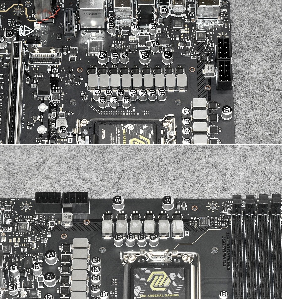

供电电路
微星MAG B860M MORTAR WIFI迫击炮主板采用12(DrMOS 60A)+1+1+1DUET RAIL供电设计,使用多颗直插式固态电容,铝壳保护设计,耐高温105°C,电容规格为6.3v 560uf。
核心供电芯片使用了MPS的MP29005-A,每相供电配备一个MP87661芯片,能给主板**高效、稳定的电流(60A)输出。
DrMOS整合驱动器IC和MOSFET电源芯片,满足高性能处理器对动态响应和大电流的需求。所以不管你是旗舰酷睿Ultra 9、高端酷睿Ultra 7、主流酷睿Ultra 5、还是入门酷睿Ultra 3,都能轻松驾驭。
电感及供电芯片采用贴片工艺,带给你规规矩矩整齐排列的既视感。所以有时候只有拆解,你才会发现哪里不一样,大厂出品的品质确实更胜一筹。
要不说,微星的销量一直越来越好呢?
微星MAG B860M MORTAR WIFI迫击炮主板的主板供电接口为24PIN,CPU供电接口双8PIN。事实上,这套供电接口的配置,与竞品丐版旗舰芯片组的供电接口配置一模一样,微星就是厚道。
24PIN供电接口就是EZ Debug LED灯,出现问题时的亮灯提示,能有效提高诊断效率及准确率。

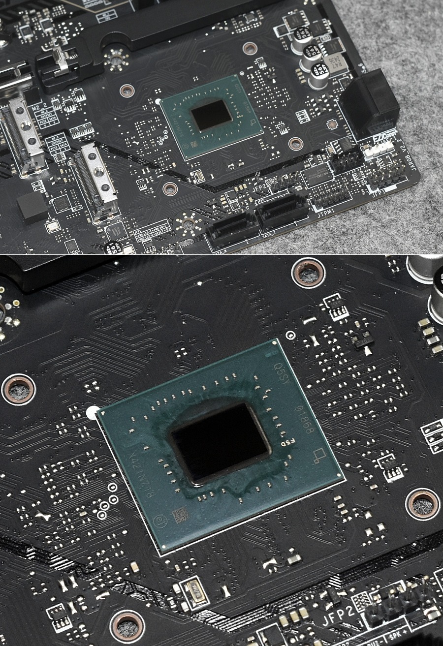

芯片组
微星MAG B860M MORTAR WIFI迫击炮主板使用的是英特尔B860芯片组,拆掉南桥散热装甲芯片组露出真容。
Y1S1!英特尔B860芯片组的需求,完全满足当下主流用户的使用,甚至绰绰有余。
