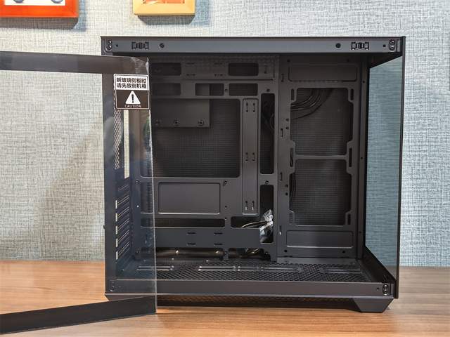

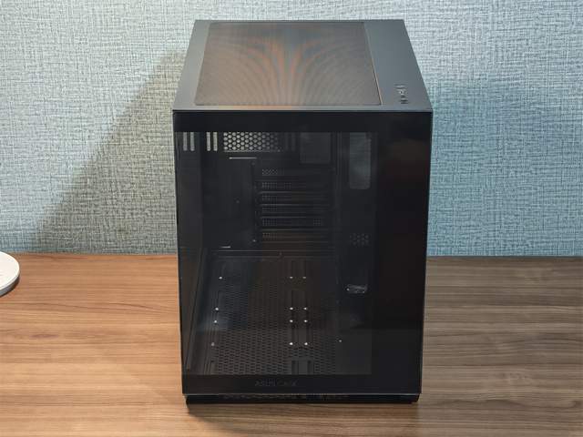

1.华硕海王星EVOM-ATX机箱(黑色款):海景房的“低调骨架”
海王星EVO的黑色款完全长在审美点上--哑光黑钢化玻璃侧板搭配磨砂黑机身,没有多余花哨的纹路,却自带沉稳高级感。顶部是开关、重启键、USB接口、3.5mm音频接口。机箱尺寸405×210×440mm,紧凑的M-ATX规格不占桌面空间,却能兼容360mm水冷、330mm长显卡和160mm高CPU散热器,扩展性远超同尺寸机箱。

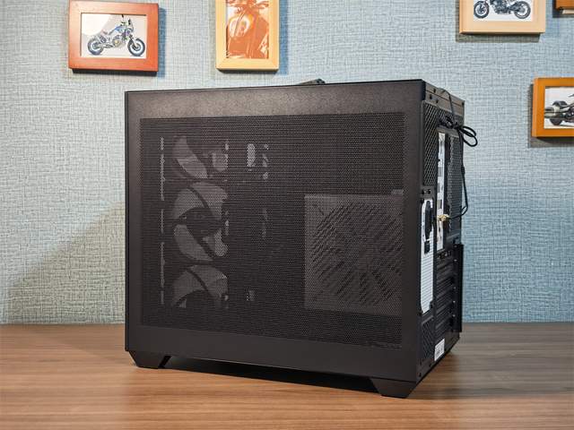

细节设计堪称“装机友好”:免工具拆卸的钢化玻璃侧板,通过顶部卡扣固定,轻轻一扳就能取下,不用费劲拧螺丝;侧面板也采用免工具拆卸设计,大面积蜂窝状进气格栅孔洞密集且均匀,既保证了进风量,又不会积灰难清理;机箱顶部和底部都有磁吸挡灰板防止灰尘进入,此外,机箱底部的防滑脚垫厚实有弹性,放置时稳固不晃动,还能抬高机身增加底部进风。
内部结构分区清晰,可拆卸硬盘架支持安装3.5/2.5英寸的硬盘,电源仓采用独立设计,支持走背线的空间宽敞,预留了多个理线孔和魔术贴扎带,哪怕是理线新手也能轻松整理出整洁的背线。顶部支持安装360mm水冷或3把120mm风扇,前侧面板可装3把120mm风扇,底部3把120mm风扇,为后续散热布局留足了空间。

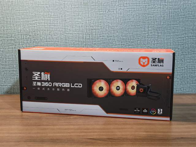

3.圣旗圣狮360ARGB水冷:散热与颜值的“双优解”
圣旗圣狮360 ARGB水冷是这次装机的“散热核心”,黑色冷排搭配ARGB冷头,冷头中央的显示屏支持软件自定义显示,风扇支持神光同步,与TUF风扇的光效呼应,视觉统一性拉满。冷排采用全铝材质,内部水道密集,散热面积达120×300mm,配合三把120mm高风压风扇,散热能力强劲。
水冷的配件十分齐全,附带了Intel和AMD全平台的扣具,适配LGA1700、AM5等主流接口,安装过程简单易懂。冷头采用微水道设计,能精准贴合CPU表面,提升导热效率;水冷管采用编织网包裹,不仅抗拉扯、防渗漏,还能减少冷凝水产生,长期使用更安全。

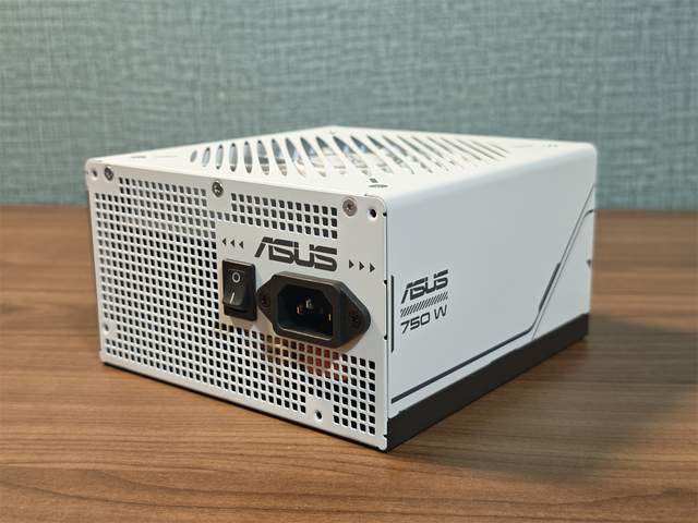

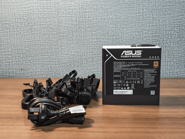

4.华硕AP-750G电源:稳定输出的“动力**”
华硕AP-750G电源采用全模组设计,黑色扁平线材方便理线,能让机箱内部更整洁,也有利于AirFlow流通。电源额定功率750W,80Plus金牌认证,转换效率高达90%以上,日常使用既省电又稳定,哪怕是搭载RTX4070和i7/i9处理器的中高端配置,也能轻松应对。
电源的散热搭载120mm智能温控风扇,低负载时风扇停转,零噪音运行;高负载时风扇自动启动,风力强劲且噪音控制出色。内部采用LLC谐振电路+DC-DC架构,输出稳定,电压波动极小,能有效保护硬件,延长使用寿命。电源还支持过压、过流、短路等多重保护,安全性拉满。

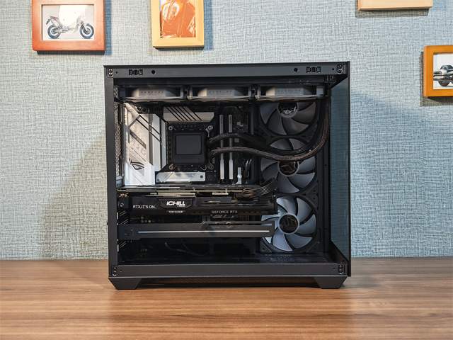

这次装机按照“电源→水冷→主板→风扇→显卡”的顺序进行,全程耗时约不到1小时,对新手十分友好。
首先安装电源:华硕AP-750G电源的全模组接口布局清晰,标注明确,插入供电线时手感紧实,不会出现松动的情况。电源放入机箱电源仓后,通过四颗螺丝固定,稳固性十足,没有晃动异响。

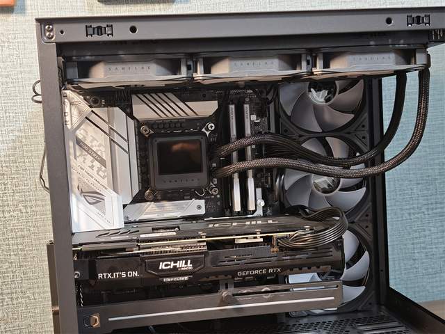

接下来安装圣旗圣狮360水冷:先将水冷排固定在机箱顶部,由于海王星EVO的顶部预留了360mm水冷安装位,螺丝孔位精准对齐,安装过程一气呵成。然后将冷头安装在CPU上,扣具的安装十分简单,拧紧四颗固定螺丝即可,冷头与CPU表面贴合紧密,没有缝隙。
之后安装TUF TR120 ARGB风扇:在机箱前面板安装3把风扇作为进风,风扇我使用了螺丝固定,风扇的ARGB线通过分线器连接到主板的ARGB接口,布线简洁不杂乱。

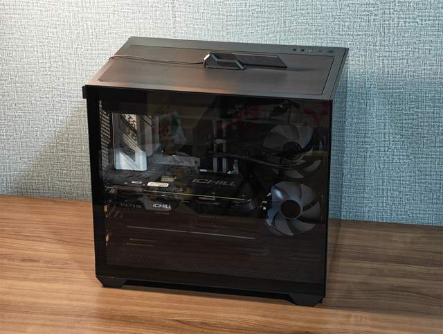

最后安装主板和显卡,理线完成后盖上侧板,整个装机过程没有遇到任何兼容性问题,所有硬件都能完美适配。
2.理线体验:空间充足,新手也能轻松搞定
海王星EVO机箱的理线空间十分宽敞,背部预留了25mm的理线空间,加上多个理线孔和魔术贴扎带,理线过程十分顺畅。华硕AP-750G电源的扁平线材柔软易弯曲,能轻松穿过理线孔,搭配机箱自带的理线夹,很快就能整理出整洁的背线。
理线完成后,机箱内部没有多余的线材缠绕,AirFlow流通顺畅,既保证了散热效果,又让机箱内部的视觉效果更清爽,打开侧板就能看到整齐的布线和炫酷的光效,成就感满满。

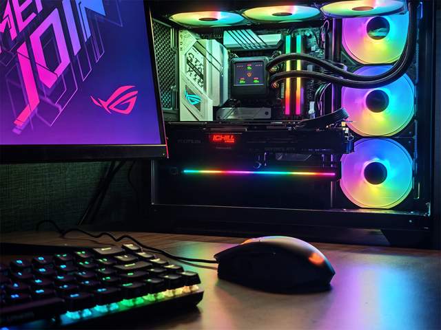

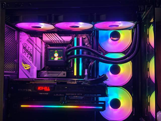

1.光效体验:同步联动,氛围感拉满

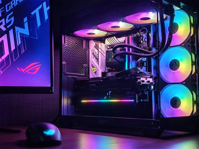

开机后,TUF TR120 ARGB风扇和圣旗圣狮360水冷的冷头同时亮起,ROG B760-G GAMING WIFI主板和ROG魔导士键盘、ROG魔刃鼠标也能够通过华硕主板的Armoury Crate软件进行神光同步,支持多种光效模式切换,包括呼吸、循环、静态等,颜色过渡自然,光效柔和不刺眼。

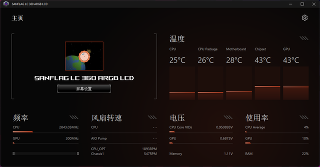

圣旗圣狮360水冷也有专用软件设置屏幕显示内容,只是目前素材有点单调,但基本显示的信息还是有的,希望后期素材能够丰富一些,让水冷界面更酷炫更好玩。
水冷屏幕显示还是比较细腻的,可玩性和实用性很强!
黑色机箱搭配RGB光效,营造出低调又炫酷的氛围,尤其是在夜晚,灯光透过钢化玻璃侧板散发出来,既不会过于张扬,又能凸显电竞质感,朋友来参观时都忍不住夸赞“颜值太高了”。

为了测试这套散热系统的实力,我搭载了i5-14600KF处理器和RTX 3070显卡,进行了双烤测试(CPU烤机+显卡烤机),持续30分钟后记录温度数据:
● CPU温度:最高温度81℃,平均温度78℃,圣旗圣狮360水冷的散热能力完全够用,即使是14600KF这样的中端处理器,也能稳定压制温度。日常待机温度基本保持在25℃,散热能力很棒,
● 显卡温度:最高温度75℃,平均温度72℃,机箱的风道设计合理,前面板和底部的进风风扇能为显卡**充足的冷空气,散热效果出色。
● 硬盘温度:M.2 SSD温度稳定在45℃左右,没有出现过热降速的情况。
测试过程中,机箱内部的风扇转速控制合理,满负载时噪音也只有40dB左右,远低于人体舒适阈值,不会影响日常使用。
