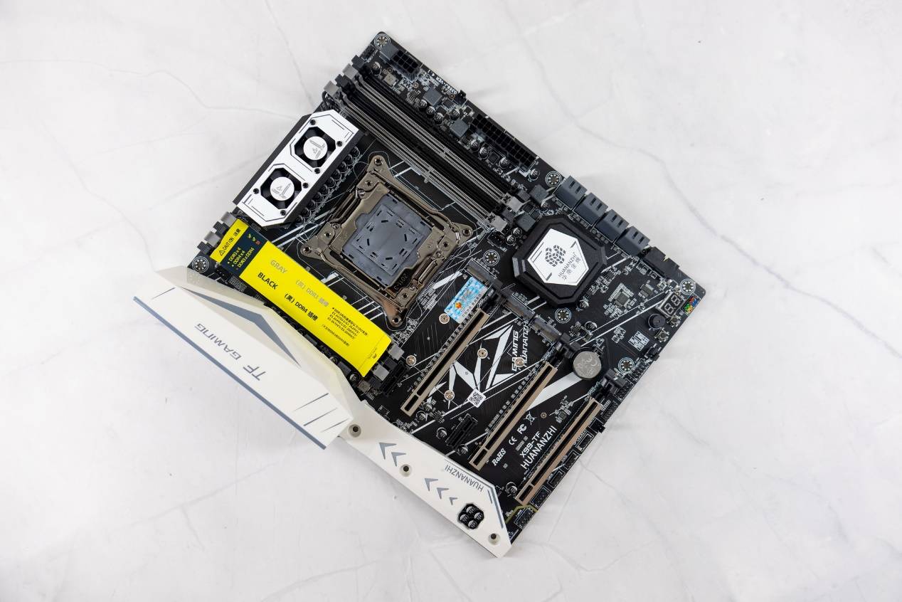

华南金牌X99-TF GAMING主板是ATX的板型,主板尺寸是300*244mm,采用了C612芯片组,10层PCB,支持Intel LGA2011-3平台的处理器。比较有意思的是还配备了一体化I/O挡板,并且是从上到下整体的,上方供电部分还配备了带双风扇的散热鳍片,右下方南桥散热块的顶部Logo也做了白色的设计,黑色的PCB搭配白色图案和装饰,整体颜值很不错。

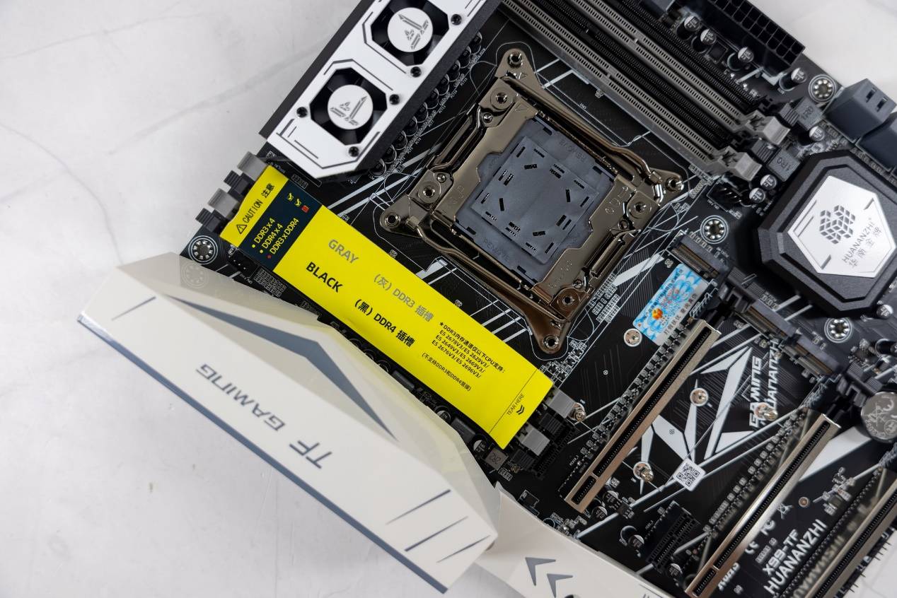

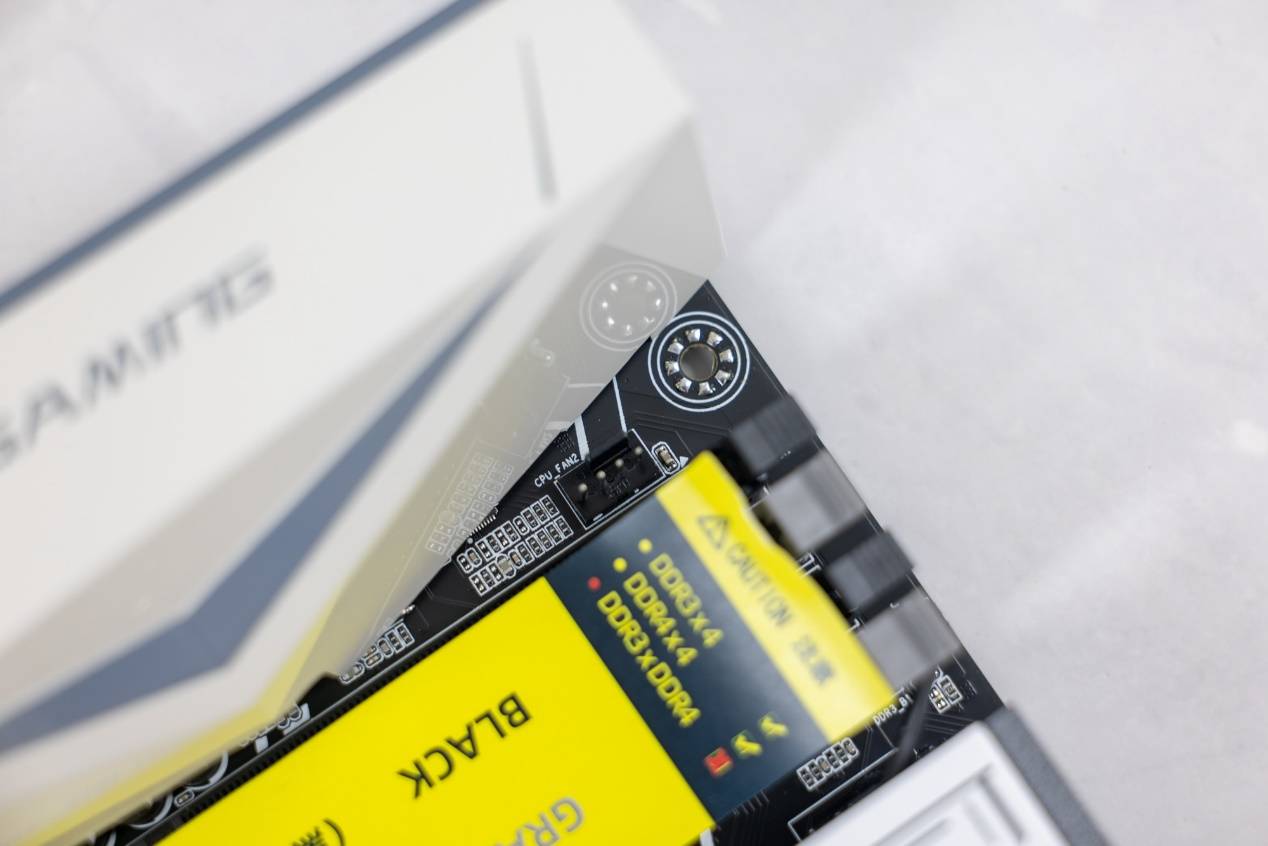

在主板左侧的内存插槽上,还贴有一张标签,上面说明了灰色是DDR3内存插槽,黑色是DDR4的内存插槽,并且标注了支持DDR3的E5 CPU型号。
华南金牌X99-TF GAMING主板是6相供电,并且在供电上还**了配备双风扇的散热马甲,可以有效降低供电模块的温度,提升运行的稳定性,这个设计好评。
在左侧内存插槽和一体化I/O档板之间的隐蔽角落,还设计有个4 PIN 风扇插针,标识是CPU_FAN2。

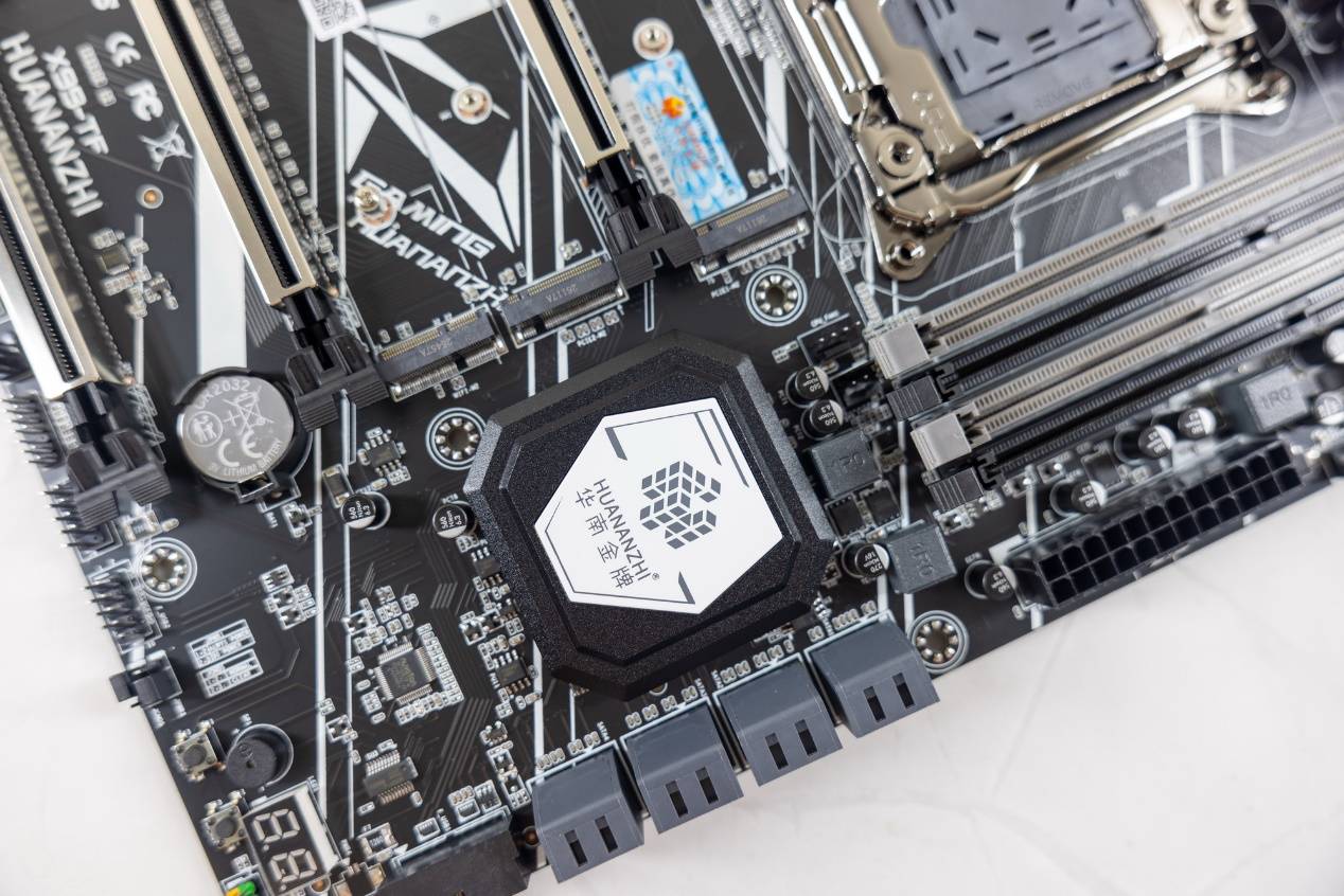

华南金牌X99-TF GAMING主板**了8个SATA接口,都是SATA3.0标准,带宽是6Gbps,支持RAID0/1/5/10。SATA接口的左侧是前置USB3.0插针。

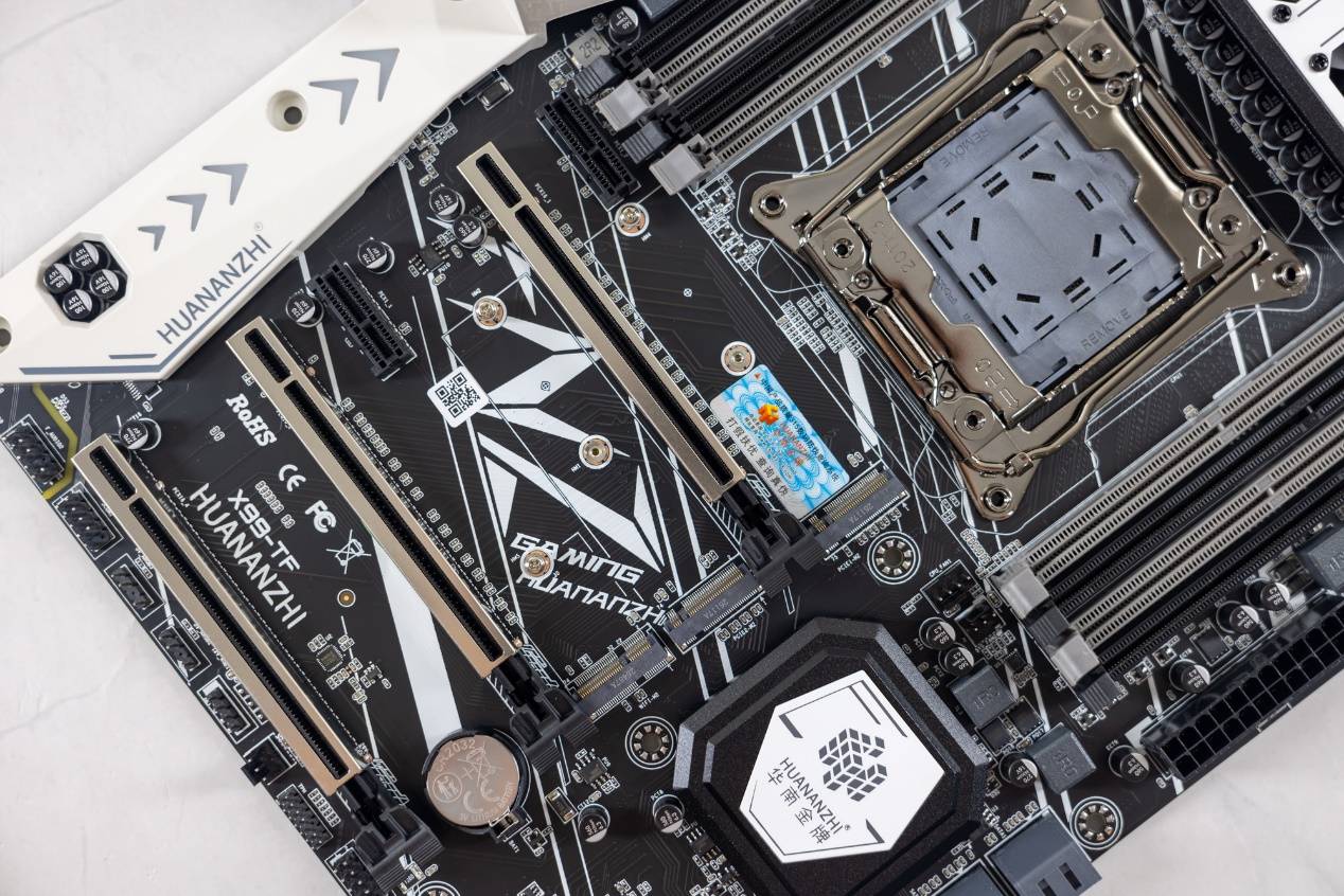

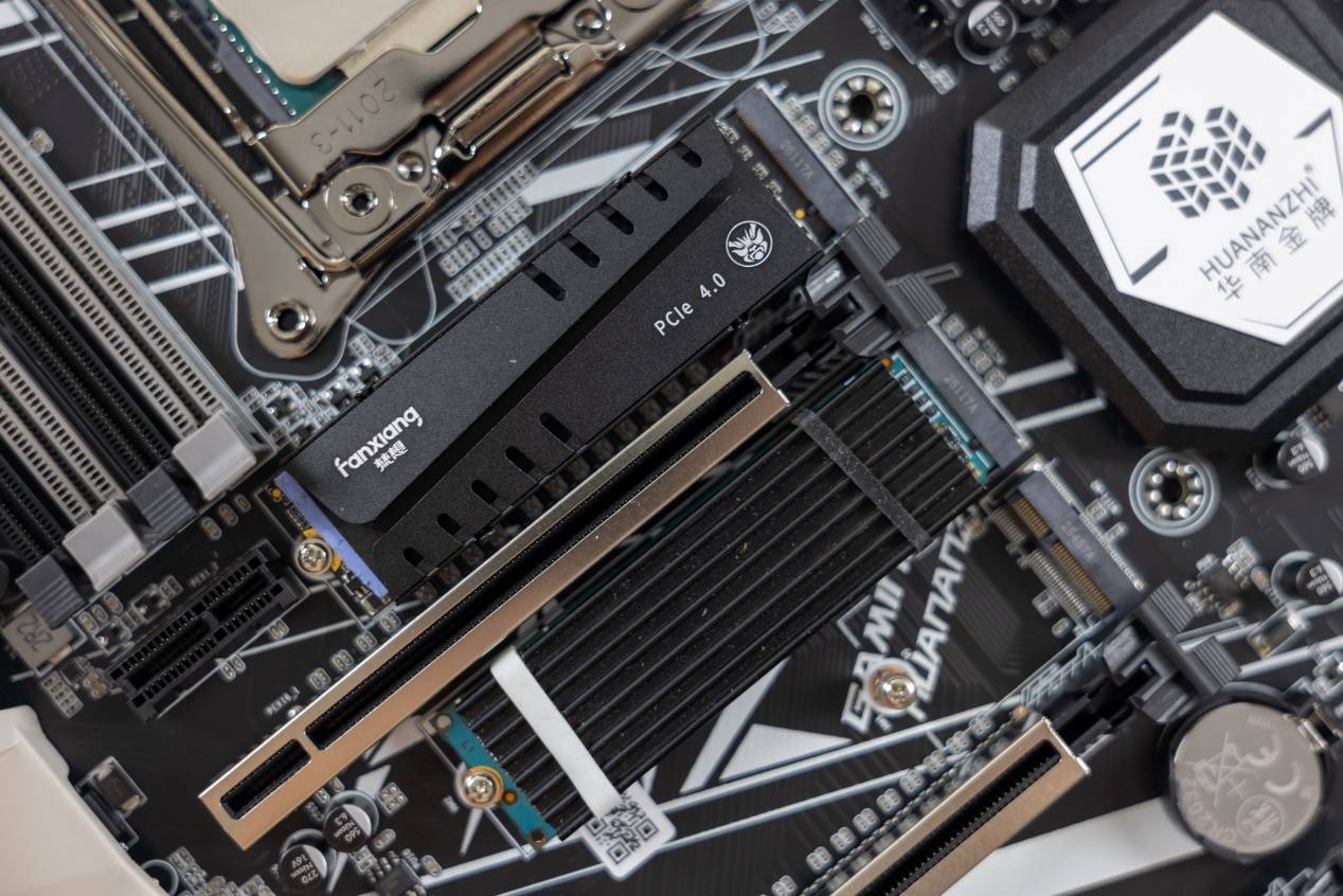

华南金牌X99-TF GAMING主板**了5条PCIe插槽,其中2条PCIe 3.0x16,一条PCie 3.0x4(也是x16长度),2条PCIe 2.0x1,3条x16长度的插槽都有金属马甲加固,就算装上大重量的显卡也不容易变形。M.2接口有3个,硬盘用的的有2个,都支持2280规格的M.2硬盘,一条是PCIe 3.0x4,带宽32Gbps,另一条是PCie 2.0x4,带宽20Gbps,最后一个是NGFF协议的WIFI接口。

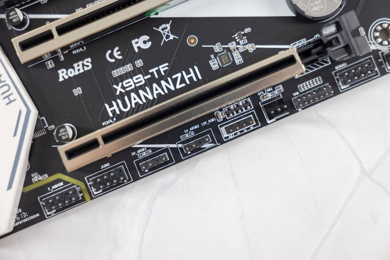

主板的底边插针就非常丰富了,从左到右分别是前置音频插针,COM口插针,2个3PIN 5V ARGB插针,4PIN 12V RGB插针,系统风扇插针,TPM插针,DEBUG插针。
右侧部分从左到右分别是USB2.0插针,JPWR前置12V供电插针,JCMOS插针,蜂鸣器,开机按钮,重启按钮,前置前置开机重启插针。

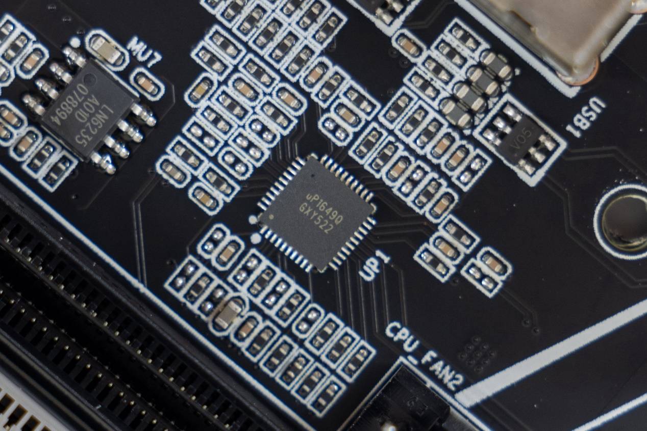

原本被一体化I/O档板遮挡的供电管理芯片是力智电子的uP1649Q.

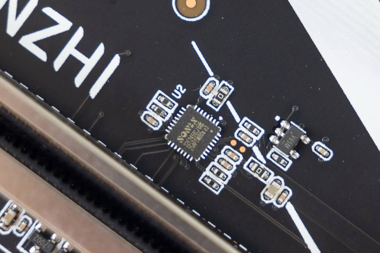

松瀚的32F2451BJ主控芯片为主板**了5V ARGB和12V RGB功能。

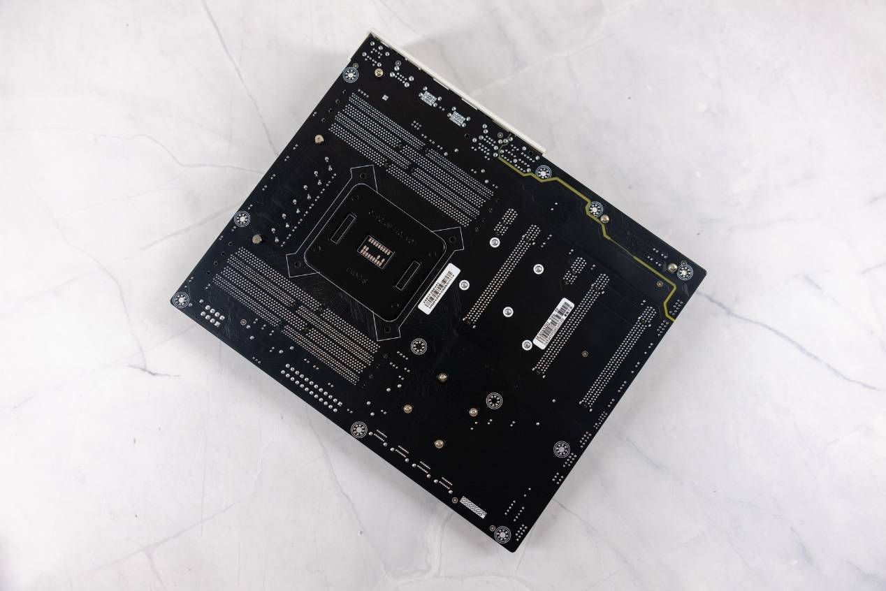

看看主板的背面,做工相当不错。

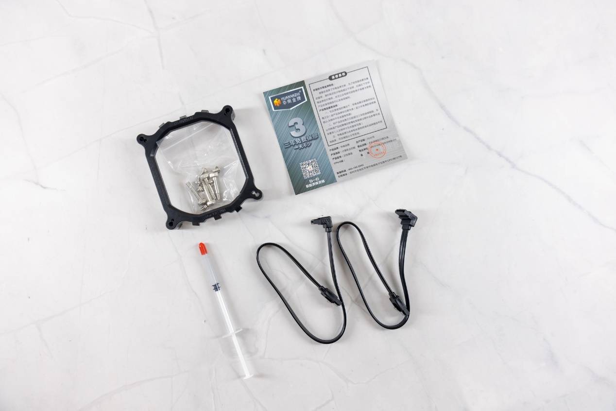

配件里**了2条SATA数据线,一管散热硅脂,一个可以支持115x/1366/2011散热器的支架和螺丝,以及一份保修卡。

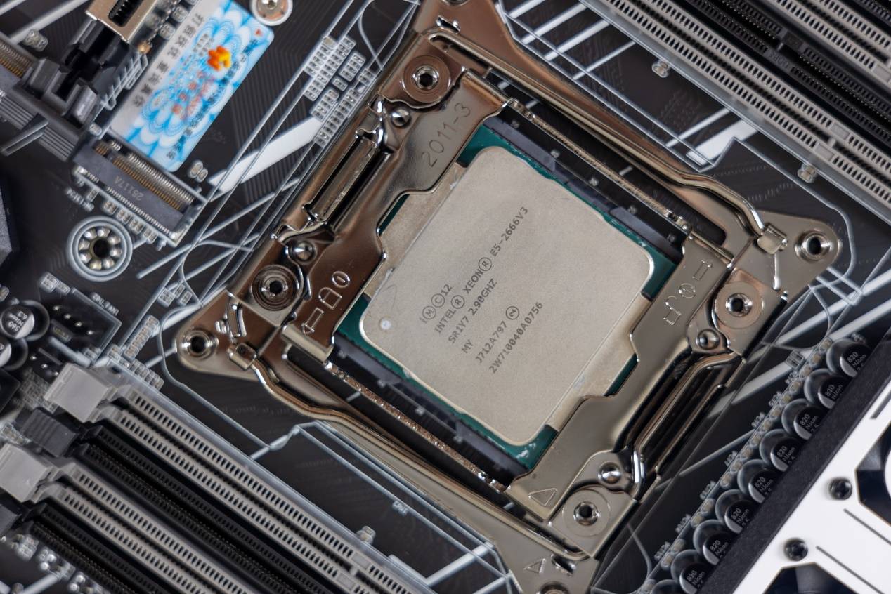

开始组装,CPU方面采用了E5-2666V3,最近这款U价格升得有点离谱,10核心20线程,主频2.9GHz,睿频3.5GHz,TDP 135W,同时支持DDR3和DDR4内存。
M.2固态硬盘配了2根512G的,都装了散热马甲。

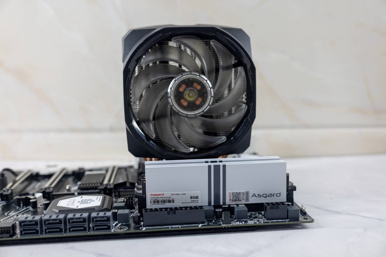

内存选择的是库存的阿斯加特女武神DDR4 3600 8Gx2,支持神光同步。散热器则是酷冷至尊的MA610P,单塔6热管双风扇。

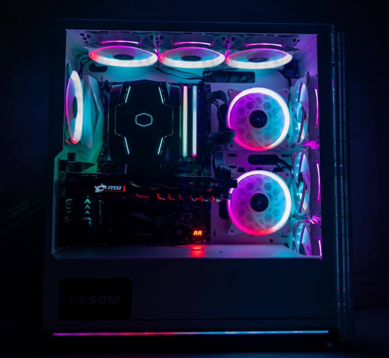

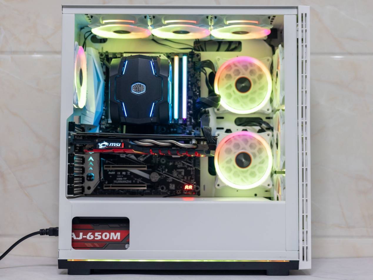

装机后开机的效果,ARGB的灯光效果还是不错的。另外,这里出了点幺蛾子,散热器的高度太高,侧面板盖不上,所以后面害的换个散热器。

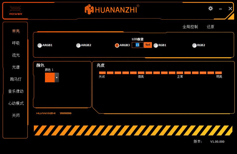

华南金牌X99-TF GAMING主板支持5V ARGB和12V RGB,装机的散热器支持12V RGB,机箱灯条和风扇支持5V ARGB,华南金牌**了灯效管理软件,可以设定灯效类型,亮度和光效速度等,并且预设了多种灯效模式可以直接应用。

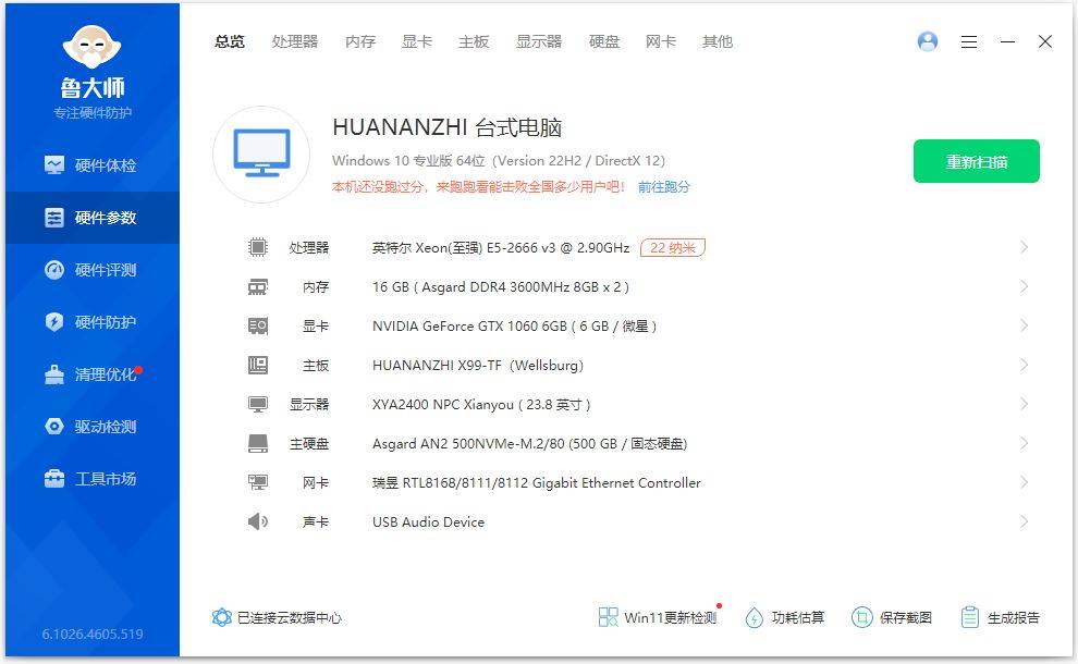

先上个鲁大师,看看整机配置。

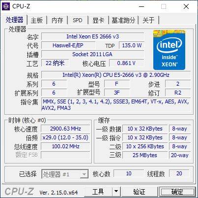

再来个CPU-Z,看看CPU的具体参数和主板信息。

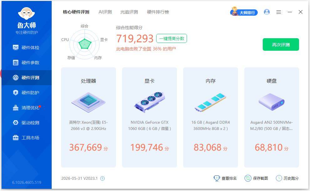

用鲁大师跑了个性能测试,总分719293,CPU得分367669,显卡得分199746,内存得分83068,硬盘得分68810.

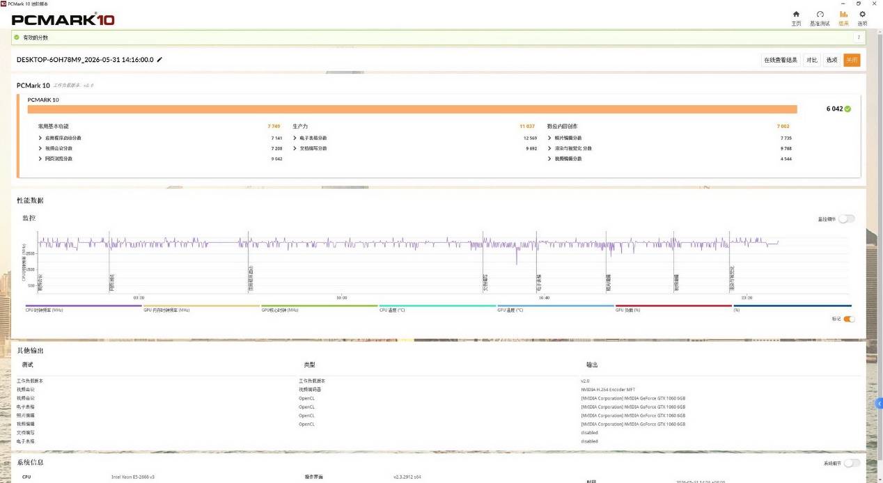

跑了PCMARK10,得分6042。

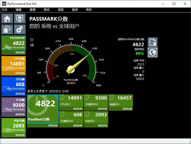

PerformanceTest 9.0的总分是4822,其中CPU得分14891,3D得分9300,2D得分608,内存得分2093,硬盘得分16457.

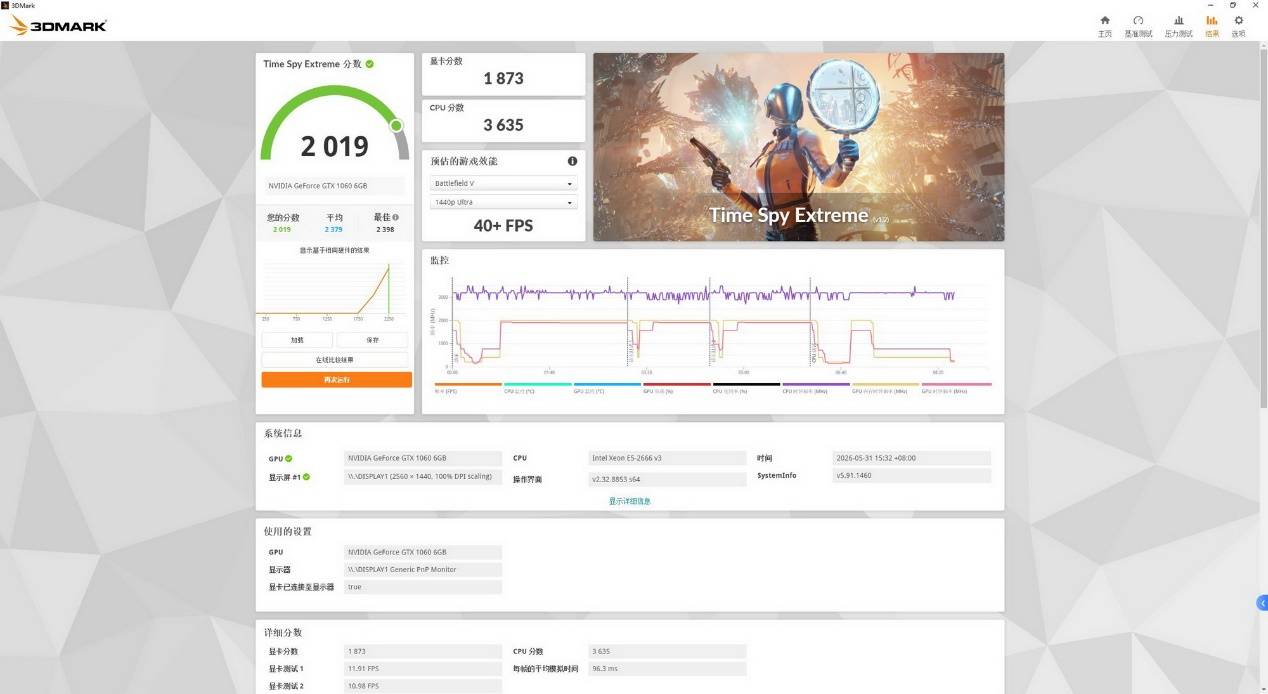

3DMARK的Time Spy Extreme得分2019

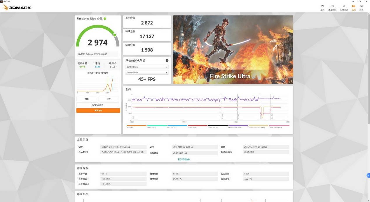

Fire Strike Ultra得分2974

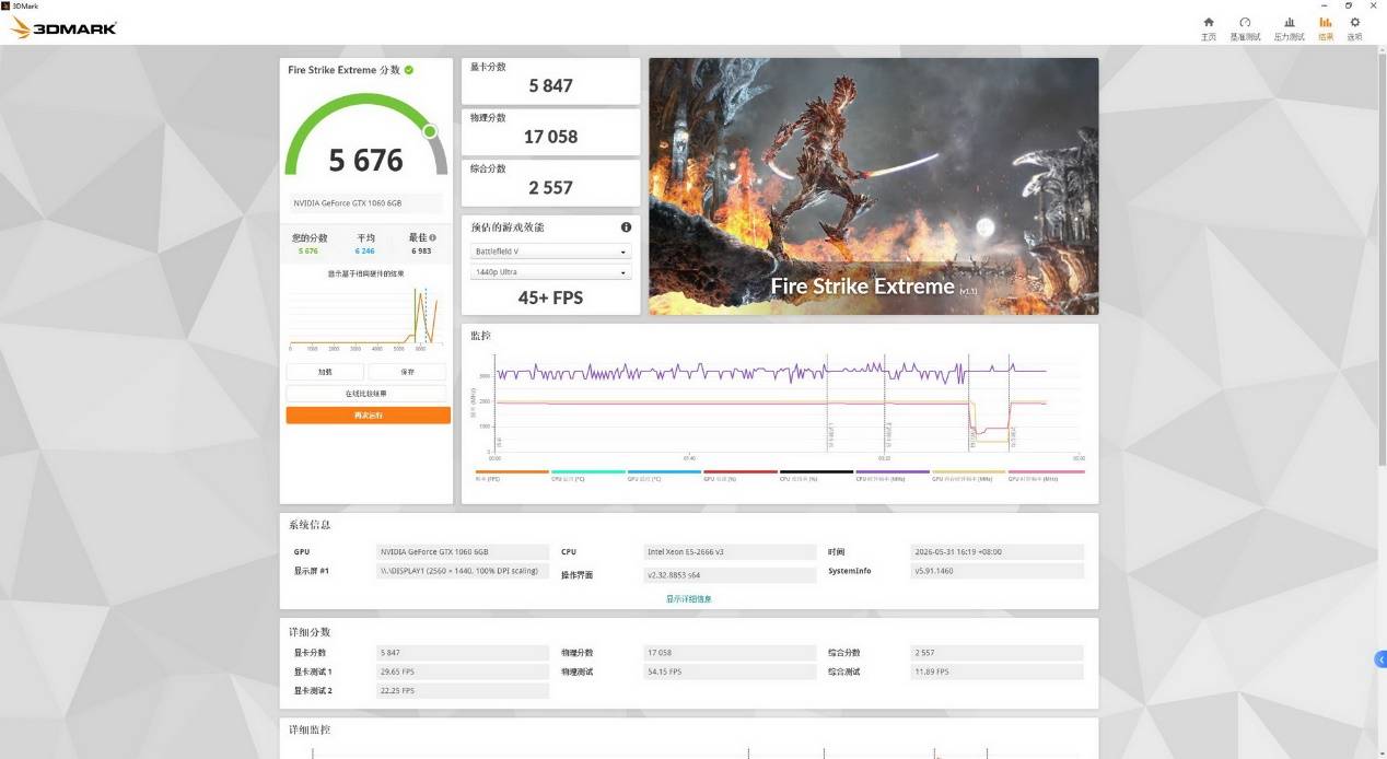

Fire Strike Extreme得分5676

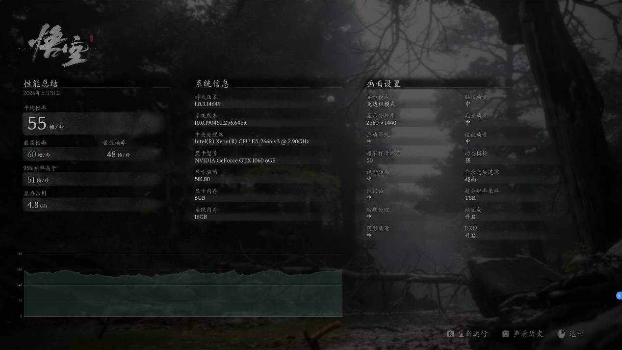

理论的测试完,再来试试实际游戏体验,《黑神话:悟空》,设置如图,2K分辨率,中画质,平均帧率55帧/秒,最高帧率60帧/秒,最低帧率48帧/秒。勉强能流畅运行,换成1080P分辨率会更流畅稳定。

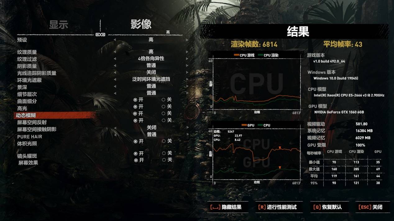

《古墓丽影:暗影》,设置如图,2K分辨率,预设高画质,渲染帧数6814,平均帧率43,最低35帧,勉强流畅。当然,换成1080P分辨率会表现更好。
