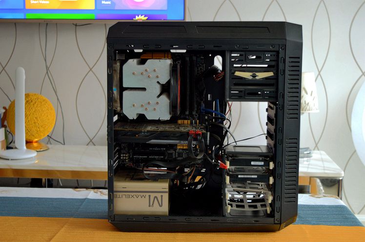

这个思路是错的,攒机最关键在于均衡。像机电、散热这些部件的选用,也要为日后使用做考虑。对此我有深刻的教训,因为是i7 4790k+R9 380的超频平台,需要大一点的电源和散热器,但机箱是航嘉MVP500,很老的款式,还有用不到的光驱位,内部空间局促,散热风道不理想,经常高温运行,更换部件也没有作业空间。电源也是非模组结构,无法根据部件选用线材,机箱里面乱糟糟,使用起来多有不便。

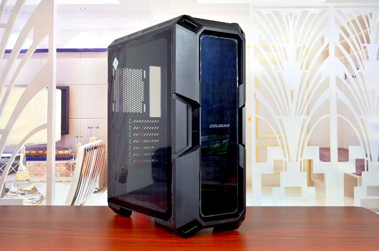

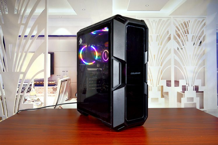

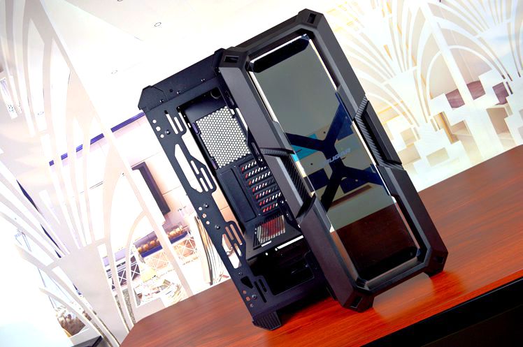

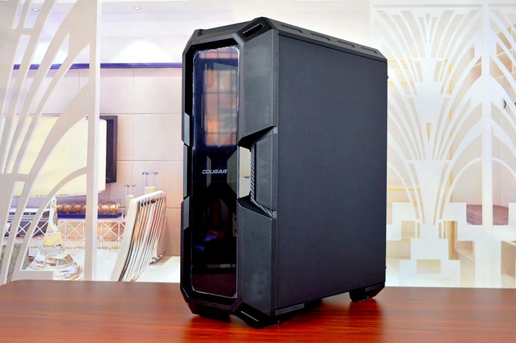

需要给这套设备找一个新家了,因为超频的需要,想换成360的冷排,选来选去看中了这款支持360冷排的骨伽魔影i7机箱,虽然是支持360冷排的中塔机箱,但它的尺寸很紧凑,放在哪里都不占地儿。

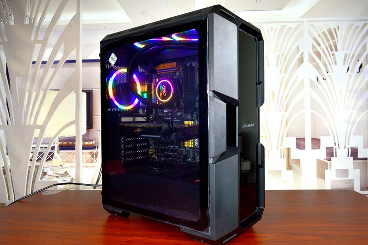

机箱的外观线条比较硬朗,前面板是立体感强烈的机甲风。侧板是一块全景侧透的钢化玻璃,通透度更好,内部元件一览无余。

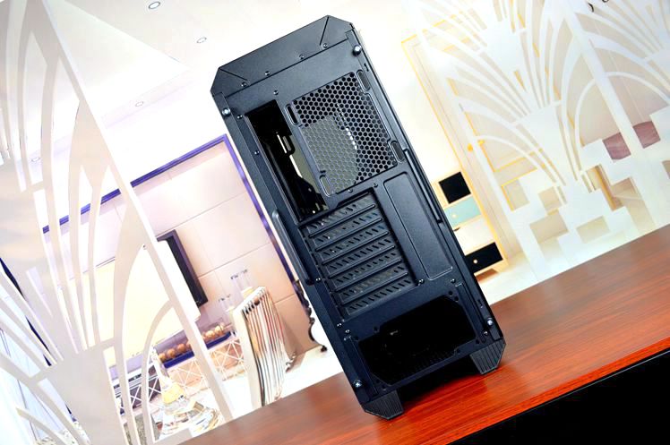

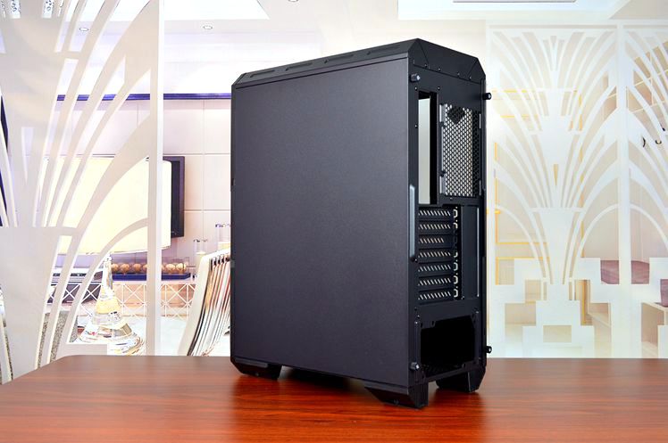

后部I\O开口和PCI插槽有一个加强框,正好打算更换一款好点的显卡,加强框可提供对显卡更好的支撑,很喜欢这个设计思路。

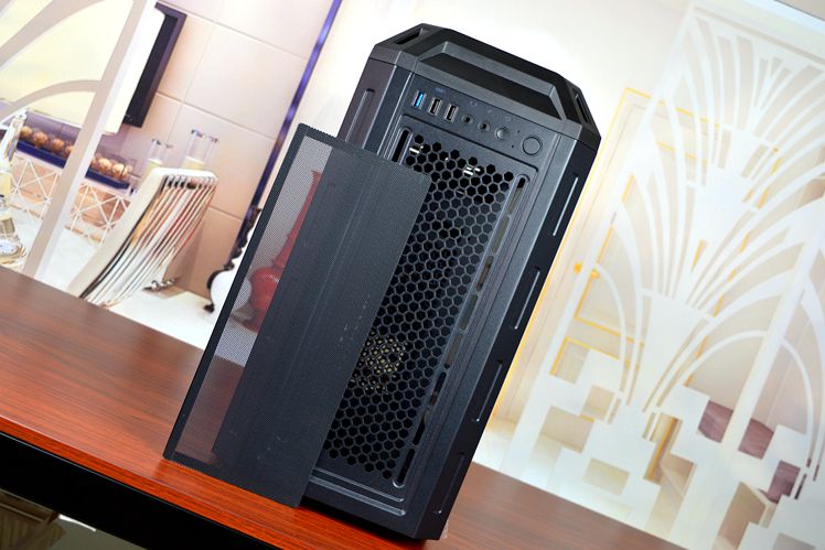

顶部支持2把120mm或者140mm风扇的安装,也可安装240冷排。散热镂空尺寸很大,有一块磁贴防尘网防护,便于清洗灰尘。

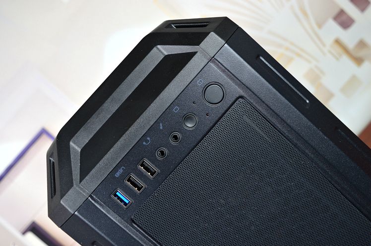

I\O接口很多,开机键、重启键、音频输入\输出、USB20\3.0一应俱全,位置很靠前,即便放在电脑桌下面也不影响操作。

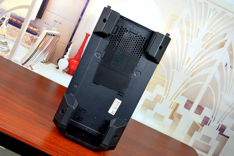

底部有较高的底角,为电源风扇提供了流畅的风道。底角上面附着了一层海绵,放置稳固也能够避免划伤桌面地板。电源位有一块防尘网,但不是磁贴的。

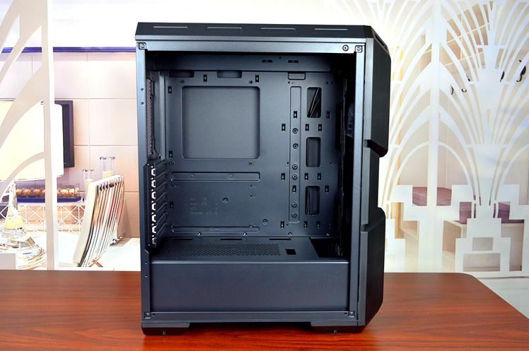

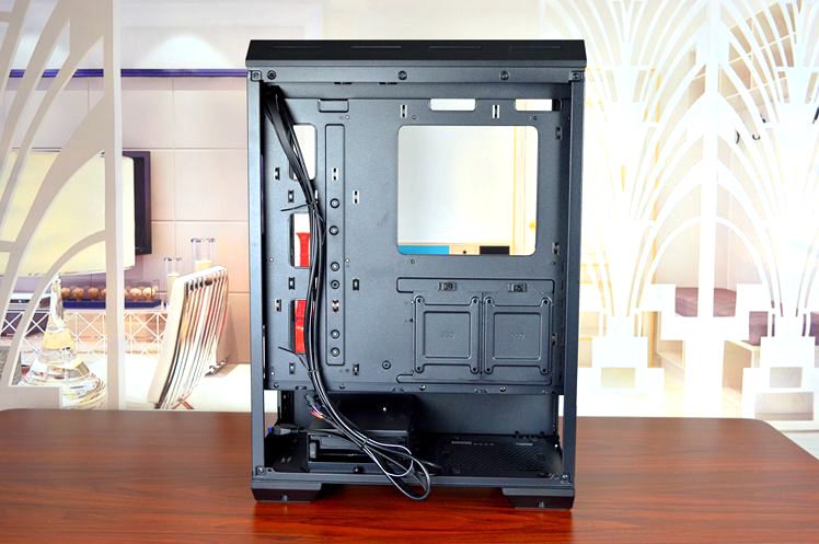

机箱是标准的ATX结构,开阔整洁。为了避免与高规格的主板散热马甲冲突,机箱采取了加高措施,所以看起来比较修长。

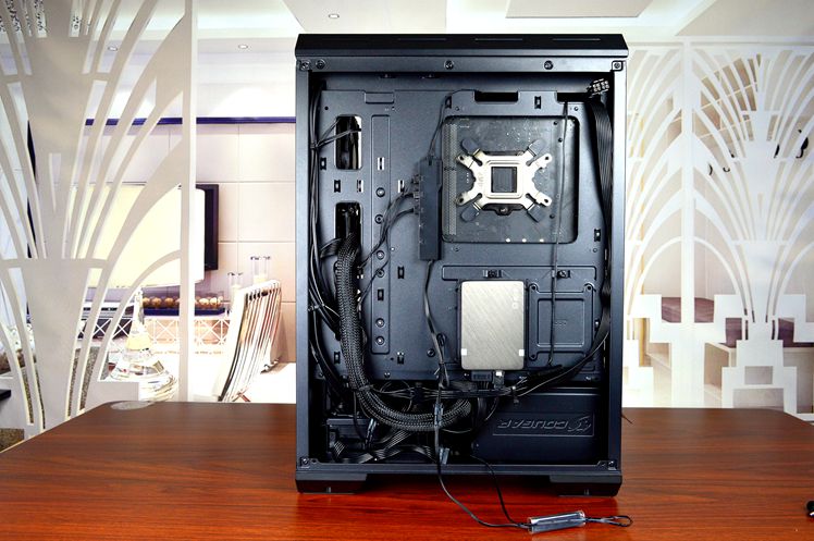

机箱线没有与前面板连接,开启时不用担心扯断电线。穿线孔位置靠边,理线时方便隐藏线材。为主板更换散热器开了很大的孔,更换CPU散热时无需拆下主板即可作业。

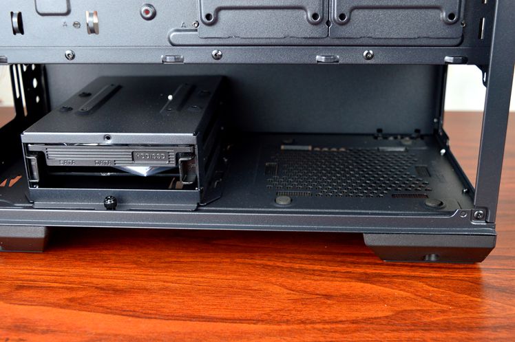

电源位与硬盘位合二为一,有单独的散热通道。电源位上面有软性垫脚,可减少电源的震动。机箱的背面有两个2.5吋硬盘位,可免工具拆卸安装。
硬盘笼尺寸紧凑,支持2块HDD或者SSD安装,加上机箱背面的2个SSD安装位,一共可支持4块SSD安装。硬盘笼可免工具拆装,插接电源模组线时很方便。

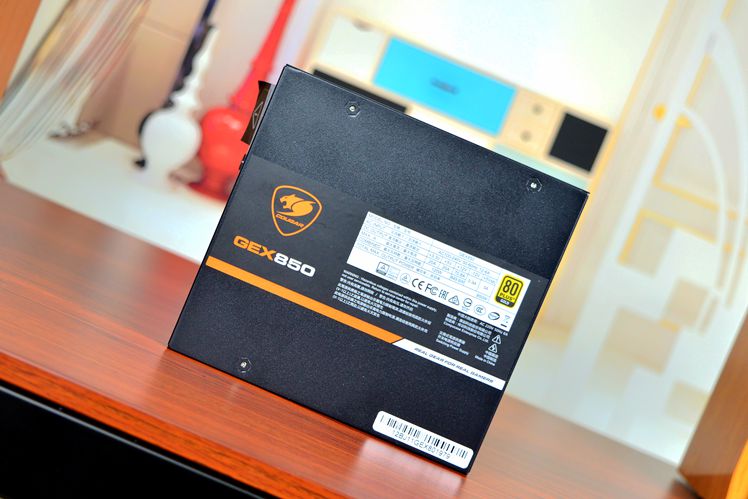

这次打算更换一款全模组电源,我的平台虽然性能平平,但却是功耗大户。超频之后功率会超过390W,再加上一些附件,就超过鑫麦粒500W的80%了,并且为了日后的大显卡考虑,直接选了骨伽的GEX850金牌全模组。
电源经过了80PLUS金牌认证,能量转换效率可达到91.37%,长期使用能节省很多电费。并且厂家提供5年质保,很让人放心。
包装盒背面详细标注了参数,电源支持100~240V的宽幅输入,适应广泛的地区供电,12V单路输出可达到849W,不但支持旗舰级显卡,而且支持多卡交火。

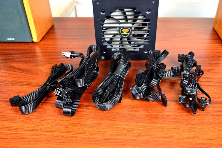

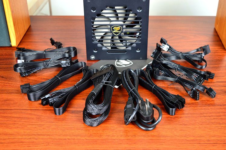

模组线非常丰富,是黑色的扁铜线。双8PIN CPU供电线支持最新的X570和Z490主板,主板供电线较粗,外面有编织层防护,耐划抗刮,但比较硬。3根PCI-E显卡供电,每根采用2组(6+2)PIN供电,可以满足双显卡交火的要求。
此外还有20+4针主板供电线,两根SATA供电线,一根大4PIN供电线,和一根带有小4P的大4P供电线。扁线比较柔软,方便理线作业。

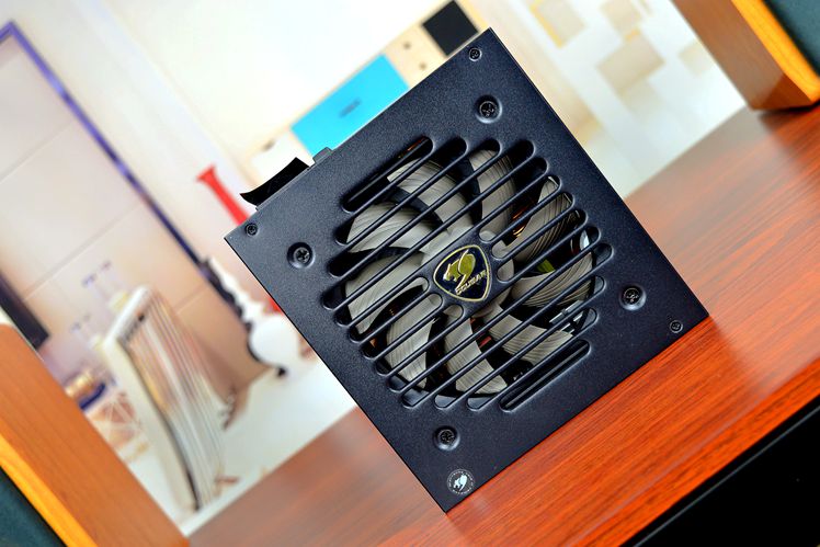

电源的外观采用了全黑化的设计,表面进行了喷涂磨砂的处理,抗刮划性能好,手感也不错。中间镶嵌着骨伽LOGO的金色铭牌,很有档次。
电源有动态液压静音风扇,扇叶的页面有导流设计的凹槽,能提升空气对流加大风量,并且风扇框也经过了减震设计。风扇有智能启停技术,40%一下风扇停转,能耗、静音都很理想。
电源有独立开关,后面是大面积镂空,可见内部元件结构。骨伽GEX750采用LLC+DC-DC电路,配有105℃的日系电容和待机电容,电压变动可控制在±3%以内,能够长时间稳定输出。
这是全模组电源,可根据需要插接线材。模组接口中有3组8pin接口与4组6pin接口,8pin用于扩展CPU供电接口与PCI-E供电接口,6pin用于扩展SATA供电接口与D型4pin供电接口,24pin主供电接口则通过10+18pin接口进行扩展。
此次作业用不到这么多的模组线,只用了一根显卡供电线、一根SATA线和一根大4P。用不到的线材不用插接,便于理线作业,也会让机箱内部更加整洁。

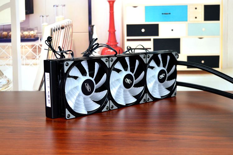

巨大的风冷给我折磨够呛,体积占满了主板上方的空间,更换部件没法儿插接,并且积灰之后难于清理,所以此次决定将它换掉。这次选了一款360的水冷,体积也不小,很是担心机箱能否装得下。

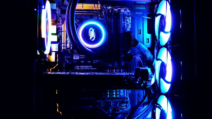

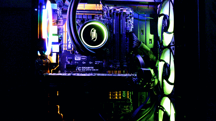

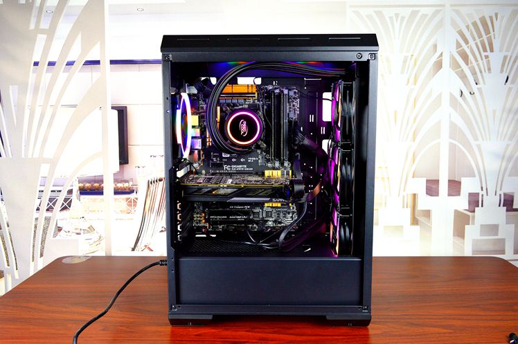

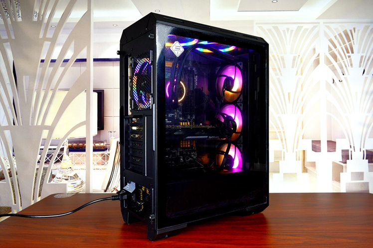

装机过程基本流畅,机箱内部空间宽裕了很多,更换部件更方便了,风道也非常流畅,比原来的机箱整洁美观,心情也好了很多。不过之间有点小插曲,因为机箱尺寸紧凑,冷排安装后会压住硬盘笼,进而影响电源安装,所以要注意安装顺序。
虽然魔影i7外观尺寸并不大,但支持340mm长显卡、180mm长电源、165mm尺寸散热器,210宽度的尺寸为背线提供了充裕的空间。穿线孔靠近边缘,便于隐藏线材,硬盘的免工具安装也很便捷。
前面的大尺寸进风口提供了类似于直通的风道,气流通畅、散热效率高,能够让冷排更有效的工作。
有机玻璃的通透度非常好,全景侧透对机箱内部一览无余,搭配神光同步的水冷,玩游戏时能有效烘托气氛。
这款水冷的冷头和风扇能够同步显示神光,有动态、静态、呼吸、流行、时尚撞色等多种模式可供选择。
并且通过控制器可以调节显示速度,与模式结合后能变幻出多种显示效果。暗夜中光影流动、亦梦亦幻,非常炫酷。魔影i7的有机玻璃侧透板对其毫无遮挡,光影效果一览无余。

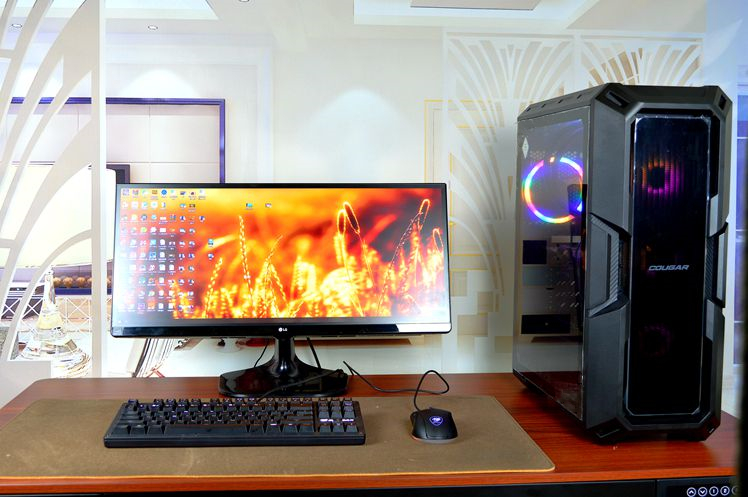

此次给平台更换新家,装机很顺利。机箱内部空间变得宽敞,风道顺畅,对冷排通风提供了很好的支持,全景玻璃侧透板对RGB光污染也毫无遮挡,非常通透。对比老设备看起来舒服多了,最后针对这次装机做一个优缺点总结。 优点: 1、机箱支持360冷排,但外形紧凑,风道通畅。 2、机箱前面板、侧板均为钢化玻璃侧透,通透美观。 3、全模组电源可根据需要选用线材,理线整洁美观。 缺点: 1、冷排空间稍显局促,要安排好安装顺序。 2、全模组电源主板20+4针供电线较粗,不是扁线,与其他线材不统一。
