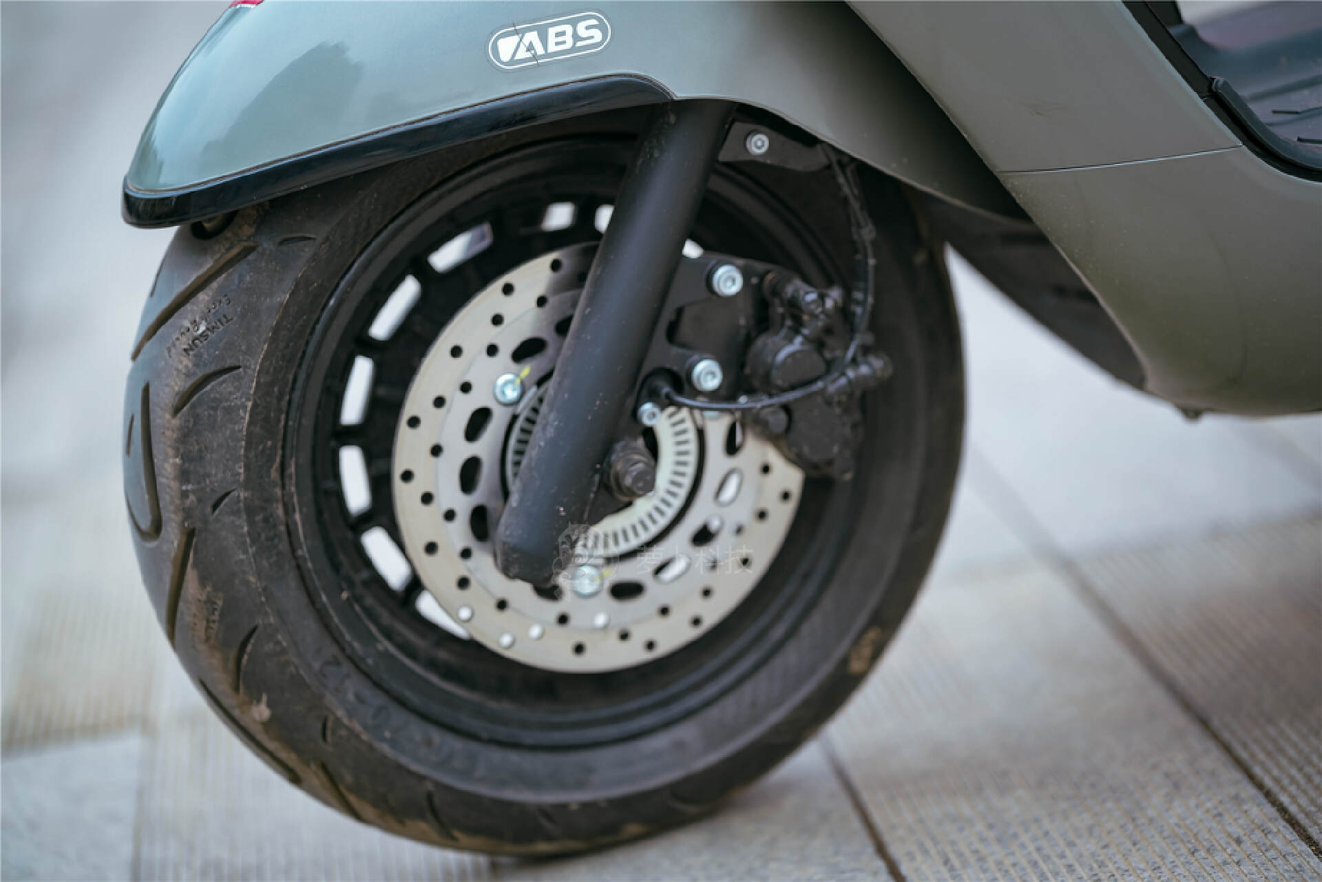

TFT真彩仪表、全车LED灯源、免钥匙启动、前后碟刹,双通道ABS(可关闭)均有加持,整体来说探戈的配置还是比较实在的,在售价13580元的基础上,没有配备TCS牵引力控制系统也不令人意外。

前后半热熔胎由滕森提供,抓地力和制动表现还可以,短轴距带来了较小的转弯半径,在窄路掉头比较轻松。由于不是运动踏板的定位,不建议激烈驾驶和大角度压弯追求满胎效果,骑帅不骑快才是这车的精髓。
