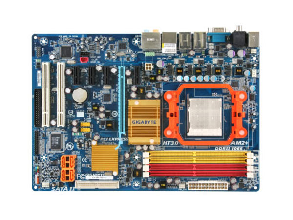

大哥们帮我看看啦            谢谢了  o(∩_∩)o...哈哈

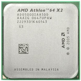

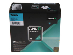

CPU   AMD Athlon64×2 AM2双核5000 价      格:
402.00
处理类型Athlon 64 X2
接口类型Socket AM2
主频2.4GHz
三级缓存容量2048K
前端总线1000MHz
倍频13.5x
封装技术mPGA
64位技术X86-64
外频200MHz
制程65纳米
二级缓存容量1024K
耗电功率65W
是否双核双核
型号AMD Athlon64×2 (速龙) AM2 双核 5000 盒装 CPU

主板      技嘉(GIGABYTE) GA-MA770-S3  价      格:
498.00
适用类型台式机
主板芯片组AMD 770
主板总线5200MT/s, 支持HyperTransport 3.0技术
CPU类型支持AMD 羿龙, 速龙64 FX, 速龙64 X2, 速龙64, 闪龙系列处理器
CPU插槽Socket AM2/AM2+
主板结构ATX
技嘉GA-MA770-S3芯片参数
芯片组厂商AMD
北桥芯片AMD 770
南桥芯片AMD SB600
集成芯片声卡/网卡
板载音效板载Realtek ALC888 7.1声道HD声卡
网卡芯片板载Realtek 8111B千兆网络控制芯片
支持RAID模式RAID 0, 1, 0+1
技嘉GA-MA770-S3硬件参数
双通道内存技术
支持内存类型DDR2
支持内存传输标准DDR2 800/667, 支持ECC内存
支持内存最大容量16GB
内存插槽数量4个DDR2 DIMM内存插槽
显卡接口标准PCI Express ×16
硬盘接口标准SATAII
IDE接口数量1个
SATA接口数量4个
技嘉GA-MA770-S3扩展性能
USB接口数量10个USB2.0接口显卡插槽1个PCI Express ×16插槽 PCI 插槽2个PCI插槽 FDD 接口1个软驱接口PS/2接口1个PS/2鼠标接口, 1个PS/2键盘接口外接端口1个同轴输出接口, 1个光纤接口, 1个串行接口, 2个IEEE1394接口, 1个RJ45网卡接口, USB接口, 音频接口技嘉GA-MA770-S3其他特征
桥接模式不支持组建多显卡模式BIOS性能4Mbit flash, AWARD BIOS, PnP 1.0a, DMI 2.0, SM BIOS 2.4, ACPI 1.0b电源回路四相电源插口一个4针, 一个24针电源接口 硬件监控系统电压侦测
CPU/系统温度侦测
CPU/系统/电源风扇转速侦测
CPU过温警告
CPU/系统/电源风扇故障警告
CPU智慧风扇控制特色功能支持@BIOS
支持Download Center
支持Q-Flash
支持EasyTune
支持Xpress Install
支持Xpress Recovery2
支持Virtual Dual BIOS外形尺寸30.5×21.0cm

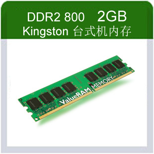

  内存          金士顿 Kingston DDR2 800 2G 台式机   价      格:
148.00
接口类型240PIN
容量2g
适用机型台式机
传输类型DDR2
型号KVR800D2N5/2G

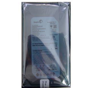

硬盘           希捷硬盘 320G(16M) SATA 7200    价      格:
390.00
盘体尺寸3.5英寸
容量320G
缓存16m
接口类型SATA
转速7200转
型号ST3320620AS

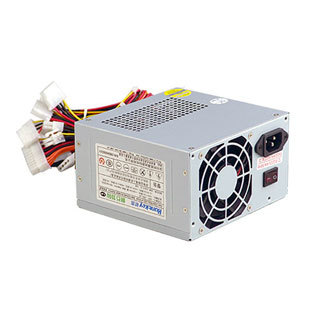

电源             航嘉 磐石 355U ATX2.31版     价      格:
199.00
产品名称&型号:
航嘉 磐石355U
产品简介:
1、符合INTEL ATX12V 2.31规范
2、支持INTEL AMD双核心处理器
3、转化效率高达82%,待机功耗小于1W,真正的节能电源
4、可拆卸式24PIN主电源接口,支持两路SATA设备
5、支持PCI Express 16X显卡,支持SLI双显卡
6、强大的双路+12V输出,+12V1、+12V2均有独立的过流保护以符合240VA限制。
规格参数:符合ATX12V 2.2规范
输入
220V~, 50Hz, 4A
输出(A)
+12V1
+12V2
+5V
+3.3V
-12V
5Vsb
最大电流(A)
11A
8A
15A
21A
0.3A
2.5A
峰值电流(A)
13A
3.5A
功率(W)
额定功率(W):
300W(+3.3V&+5V: 103W)
接口
20+4pin,大4pinx5,小4pinx1, SATAx2,方8pin(4+4)x1
其他
通过3C认证/智能温控

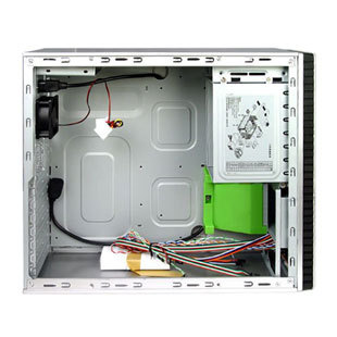

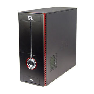

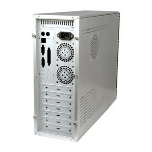

   机箱      航嘉 百盛 m103 小机箱 可装大板和标准电源 银色 黑红    价      格:
120.00
品牌型号:
航嘉百盛M103
可选颜色:
银/黑
机箱尺寸:
460L x 140W x 360H mm
机箱重量:
约5KGS(净重)/5.7KGS(毛重)
主板兼容:
ATX / Micro ATX
材料:
采用SECC钢板,防腐耐用
塑胶材料采用ABS工程塑料
扩展性
前置5.25"驱动器:
2
前置3.5"驱动器:
1
内置3.5"驱动器:
2
前置面板接口:
USB2.0x 2个;
耳机/麦克风
PCI扩展槽:
7
可装标准主板和电源

别用9500GT,用512M的3850或者9600GSO吧,其他的..没什么问题吧..主板可以选用更好的.

对了,如果对于机箱的大小没有特别要求的话,尽量大点.

电源建议 宽幅王2代

发表于 2008-11-2 16:21:40
我在淘宝上看了看IN的CPU    下边是
                                                                          感觉比我的AMD5000+要差呢  价钱比AMD5000+贵200呢      为什么呢
型号  Core 2 Duo E4500
  适用类型  台式机
接口类型  LGA 775
  核心类型  Conroe
  生产工艺  0.065um
核心电压  1.2V
主频  2.2GHz
外频  外频 200MHz
倍频  11X
一级缓存  L1 2*32K
二级缓存  L2 2048K
前端总线频率  800MHz
 功能参数 我要挑错
64位处理器  是
核心数量  双核
TDP技术  支持
  Virtualization(虚拟化)  不支持
 其它参数 我要挑错
  包装  散装
  其它性能  TDP65W
使用道具 举报 回复 支持 反对
