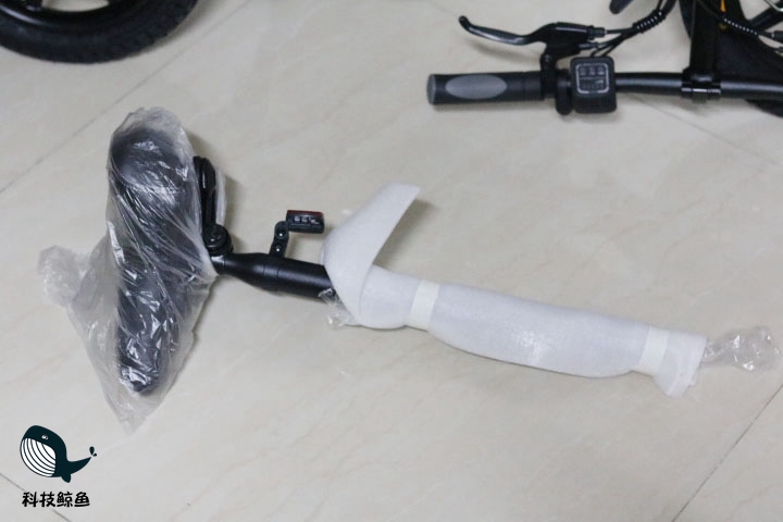

原本以为FIIDO D3会被拆卸很多部件然后自己一个个组装,不过还好需要安装的不多,FIIDO D3它采用的是精致折叠设计,整车长度仅为120cm高度为60cm,其中座椅部分为单独包装。

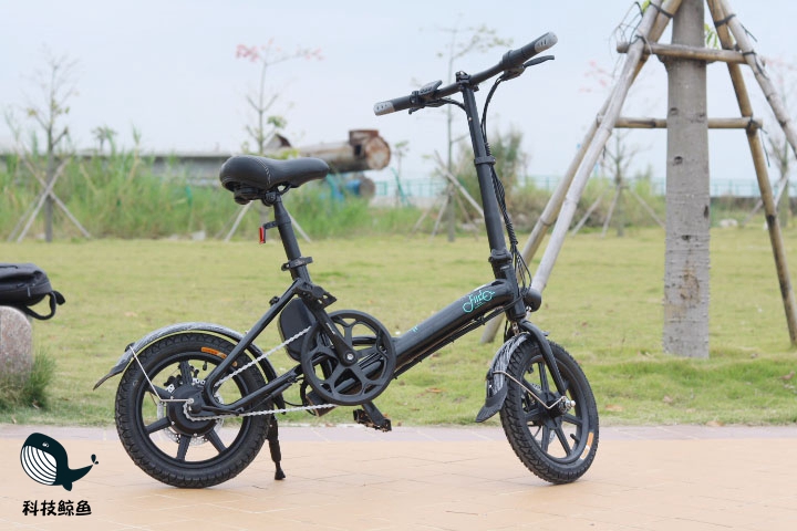

FIID D3共有D3变速以及D3单速两款,颜色方面也有黑白两种颜色可供选择,本次我拿到的是D3 单速黑色款。虽说是电动自行车但是它的重量仅为16.5kg,整体做工也很精致。FIID D3设计的理论时速为21-30km/h,理论续航为31-40km,轴距为850mm而且支持脚踏。

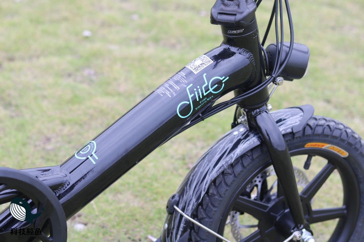

FIID D3的车架为铝合金材质,中间的圆形大梁其实内置了隐藏式电池,外表金属烤漆工艺使得结实的车架又不是顺滑的手感,另外一个细节需要提到的是整车的焊接均为鱼鳞片焊接,鱼鳞片焊接除了外观好看外,最重要的一点是它能将整个的结果牢固的焊接在一起,对于整车的安全也起到很大的影响。

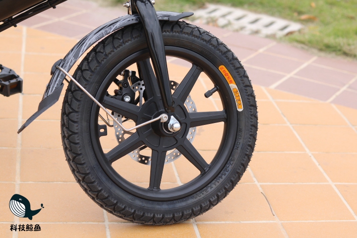

轮胎的尺寸设计其实关系到整车的行车安全,FIID D3采用的是正新/建大2.125的大脚宽胎,车毂尺寸为14*2.125整体看起来非常结实。

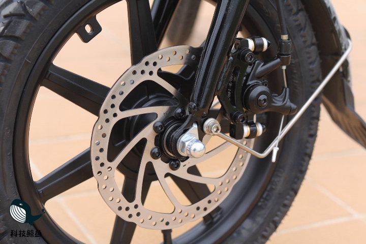

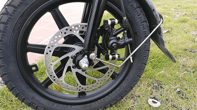

对于自行车来说安全也是不容忽视的,再加上FIIDO D3为电动自行车在安全措施上更需要有力的保障, FIIDO D3在这方面还是做得不错的,前后轮的碟刹设计就是最好的说明,平时我们看到的自行车刹车设计大多为鼓刹设计,由于价格低廉鼓刹成为了很多厂家减少成本的一个选择,不过廉价的鼓刹带来的刹车效果并不是很理想,碟刹虽然成本更高但是安全系数却比鼓刹要高很多,由此可见FIIDO D3还是一款很有诚意的电动自行车。

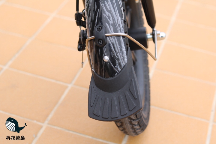

自行车的挡泥板一直都被人们忽视,FIIDO D3前后轮的挡泥板都很实用不花哨,外形有点类似鱼尾能够很好地防止下雨天飞溅起来的泥水,这也让我想起了魅族发布会上的一句经典的话“不乱设计就是最好的设计”,很显然FIIDO D3的挡泥板能够很好的切合实际需求。

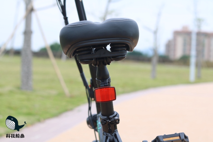

坐垫下面安装有一块红色反光板,对于在夜间骑行的人来说这块小小的反光板能起到保护作用。

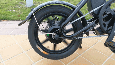

之前也骑过电动自行车,不过让我感到很费解的是为什么电动自行车在没电的时候真正需要蹬的时候总是那么费劲呢,后来才发现除了因为机械传动阻力的影响外,链盘的大小其实也有关系,FIIDO D3采用的是52齿大链盘,它还能弥补小轮径车子骑行时的踩空感,而且即使没电的时候骑起来也很轻松。

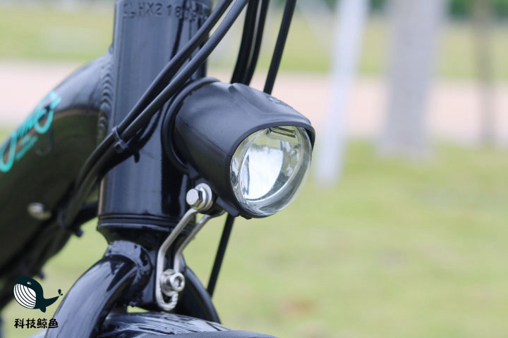

关于车灯设计其实也是很有讲究的,除了需要一定的防水以及照明一般来说鉴于电动自行车的车速车灯的照射距离不低于20米,而且光斑散布锥角大于15度,不过在初体验中车灯照射距离似乎达不到20米,而且车灯的角度调节还需后续继续研究。

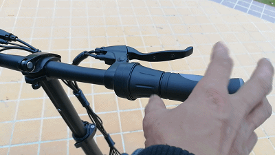

体验之前需要说一下FIIDO D3电动自行车共有三种骑行模式,分别是人力骑行、人力与电力骑行以及电力骑行,在车把旁边安装有个速度控制器,其中设置有低、中、高三个档速,旁边的喇叭和车灯按钮的设计也很合理。
右边的FIIDO D3的手控油门。
