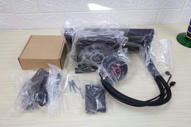

拆开包装之后的全家福。
各种附赠的线材以及灯效控制器。
说明书、保修卡、散热器背板、螺丝、硅脂等。

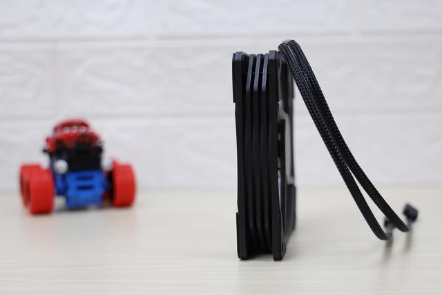

酷冷至尊P240 ARGB可以看到配备有两个ARGB风扇,查阅参数这两个风扇的尺寸为120X120X26mm。扇叶的话采用的是全透明设计以及连叶结构,据说连叶扇可以最大程度降低风阻,减少噪音。电压方面,这两个风扇均为12V/0.3A,转速范围为600-2000。另外风扇的正反面四角都有橡胶衬脚,可有效减轻震动。

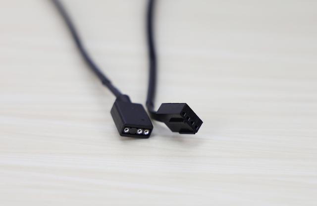

风扇的灯效接口均为5V 3针,电源接口则为主板上常见的4针接口。
电源线方面,外层有采用编织网设计。

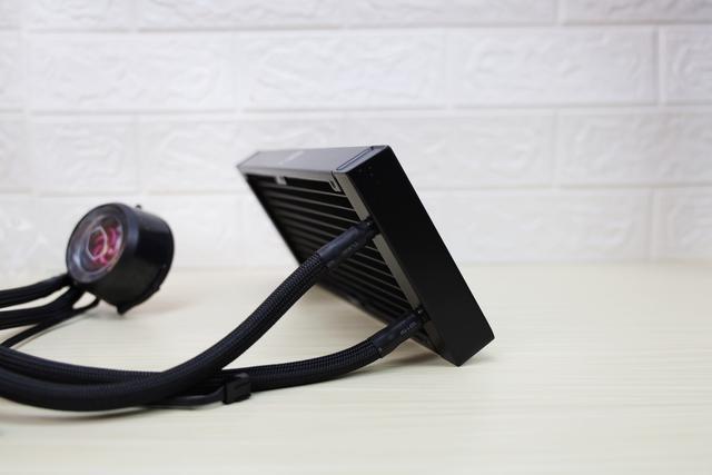

可以看到整个水冷管也都有采用编织网。

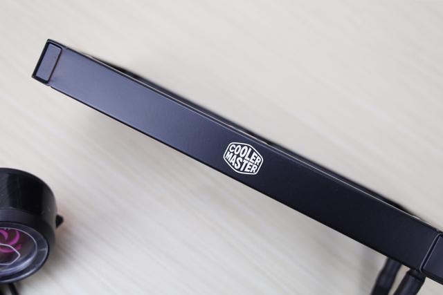

冷排侧面有着很突出的酷冷至尊LOGO,稍显可惜的是这个LOGO不支持RGB灯效。

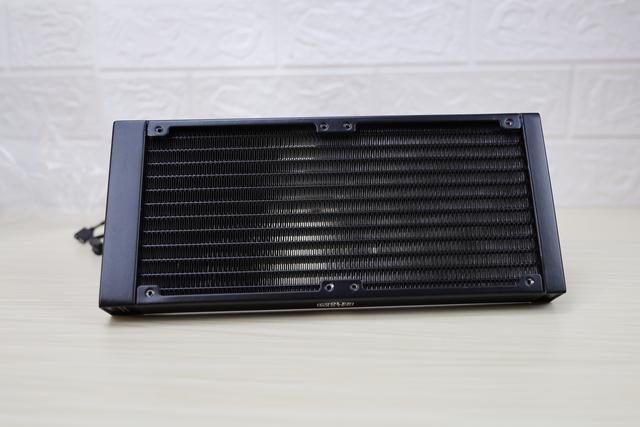

冷排尺寸方面为277x120x27mm,看螺丝位置刚刚好安装两个风扇。设计上鳍片密集而且看着十分整齐,拿在手里沉甸甸的,而且用手按鳍片感觉很硬实,用料很扎实。
水冷管接头处可以看到有使用热缩管加固处理。

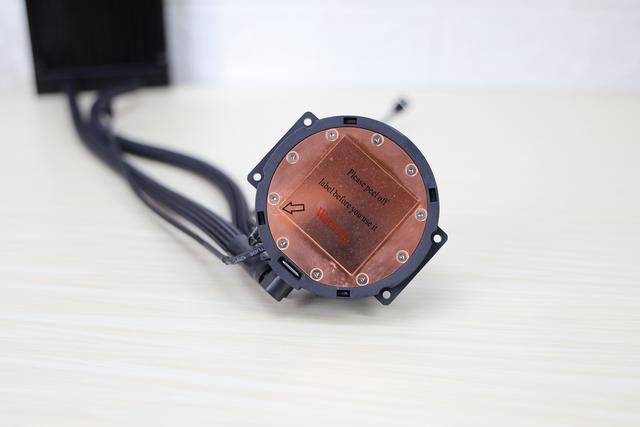

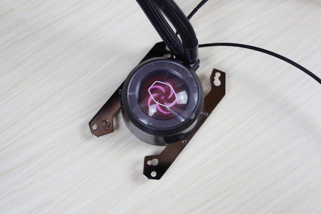

水冷头方面,可看到为纯铜底座,非常光滑平整,目测采用过CNC处理,整个底座面积很大,可以很好覆盖处理器。

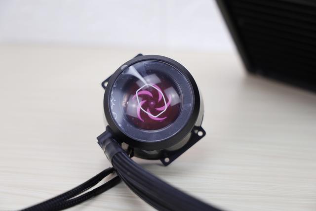

P240 ARGB的冷头,可以看到内部水泵叶轮。另外,水管接头可以在一定角度内旋转,接口同样使用热缩管加固过。
水冷头各接口与水冷风扇一样,均为常见的4针接口和5V 3针的灯效接口。

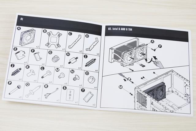

装机前,需要先看看灯光控制器的各接口功能介绍,以及P240 ARGB水冷的说明书,里面对小到螺丝大到各线组连接都有详细介绍,看完后再安装能避免不少错误,减少返工,提醒最好不要凭借经验来装。

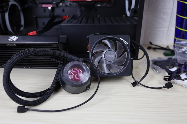

安装水冷,首先要把原来装在机箱上的AMD RYZEN™ 7 3800X盒装CPU散热器拆下来,两个散热器合影。

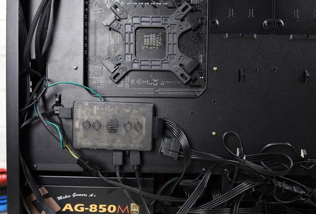

背部走线,为灯效控制器连接电源、连接风扇灯效、连接主板ARGB控制接口。这里值得表扬的是,灯效控制器背部有磁吸设计,直接就能吸到机箱背板上,非常YES。

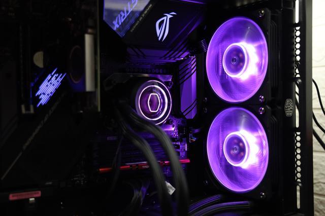

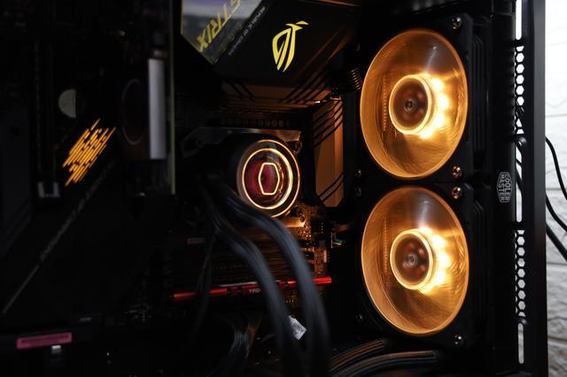

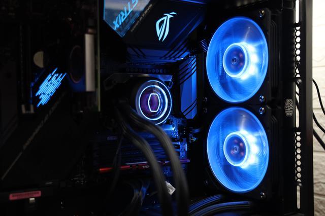

来看下酷冷至尊冰神P240 ARGB装机后的效果,总体看上去这款水冷散热器的灯效是很漂亮的。
来看下视频的效果。匹配阿牛ROG X570-E GAMING主板的神光同步,音乐模式还是很美的对不对,光污染真的很炫。

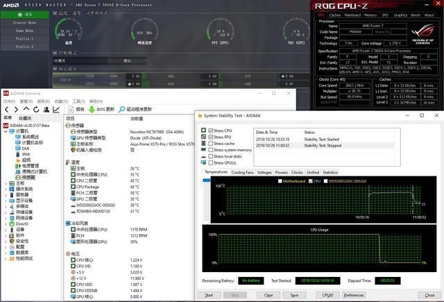

用AIDA64 Extreme测试软件拷机5分钟,使用CPU默认主频(基准时钟频率3.9GHz,最大加速时钟频率4.5GHz),AMD RYZEN™ 7 3800X平均温度在78℃左右波动,CPU二级管温度89℃温度。CPU风扇转速为2960转,基本达到了这款散热器的最大转速。
停止AIDA64 Extreme拷机,AMD RYZEN™ 7 3800X待机平均温度在35℃上下波动,CPU二级管温度在45℃上下波动,CPU散热器风扇转速则降到了1170转。

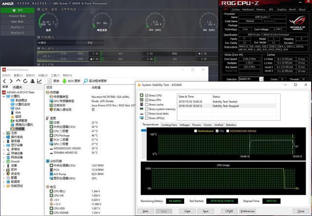

来看改用酷冷至尊冰神P240 ARGB后的效果,同样是将AMD RYZEN™ 7 3800X主频超至4200MHz的状态下测试,拷机7分钟,CPU平均温度72℃,温度相比使用盒装CPU散热器时低5℃,CPU二级管温度83℃,相比使用盒装CPU散热器时低7℃。CPU散热器转速1906转,也基本是这款散热器CPU风扇的最大转速。
再来看待机状态下时的CPU温度,CPU温度36℃,CPU二极管温度47℃,CPU散热风扇转速1207转。
