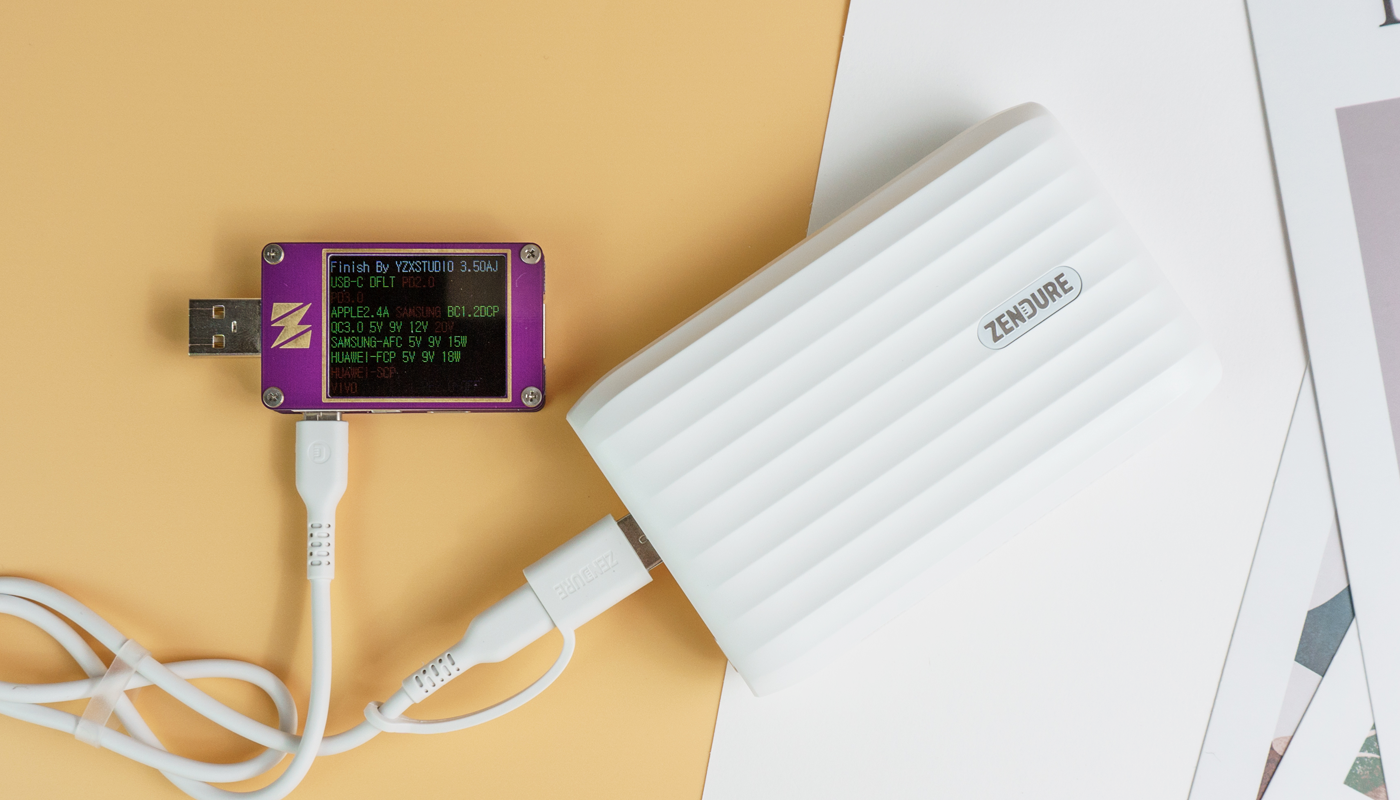

写在最前:我外出时最担心的事,就是手头的数码设备的电量。手机没有电,笔记本没电,平板没电,无线耳机没电……所以每次外出回来,我都会例行的为移动电源续满电,就为了以备下次不时之需。 我目前一直在使用的是Zendure的SuperMini款,容量为10000mAh。其优势是在于体积小巧,并支持18W输出。这个在当时算比较出彩的配置,但放在当下却稍许有些“弱”了。至少对于我来说,会更偏向于可为笔记本续电的移动电源产品,因此45W以上的功率输出是必须的。 这次要分享的是一款来自征拓Zendure的X5移动电源,它除了拥有15000mAh容量和45W的输出以外,还附带USB Hub功能。知道各位对开箱不会太感兴趣,因此我们直接从数据实测开始。 上手实测数据开场自然先使用YZXstudio USB电压电流表进行测试。
通过YZXstudio USB的快充协议检测可以看到,USB-A端口支持苹果5V/2.4A、BC1.2协议、QC3.0 5V 9V 12V协议、三星AFC 15W、华为FCP 18W。两个端口协议一样,不分主次。

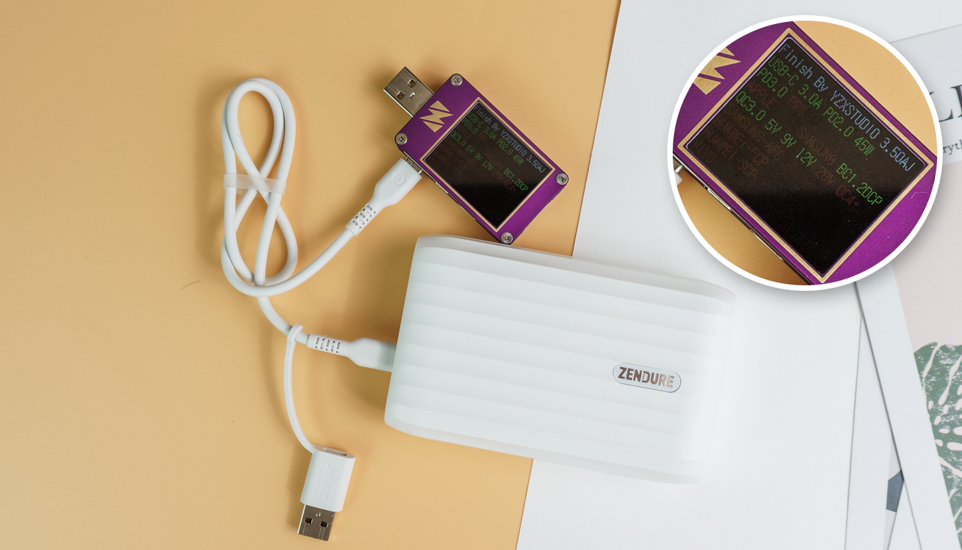

而USB-C端口所支持的协议为PD2.0 45W、PD3.0、BC1.2、QC3.0 5V 9V 12V协议。看似不如USB-A的协议多,但实际PD的多档性能,已能满足绝大多数的设备要求,特别是最大45w规格,应对平板和笔记本也毫无压力。 ●实测数据

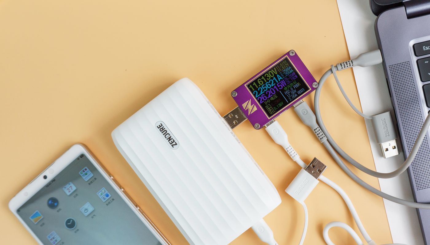

尝试将USB-C口接至笔记本上,此时的即时读取数值为19.74V、2.01A、39.79W,成功握手PD协议。然后在充电的同时使用笔记本,并无出现电量下降情况,可见续电效率还是达标的。 将USB-A与USB-C端口分别插上手机后,测试分流情况。此时的USB-C端口依旧保持着18W的输出,并激活了PD协议。
而将USB-C端口换成笔记本时,功率只到26W左右。测试情况与官方宣称的USB-C+USB-A(30W+18W)的峰值差不多。

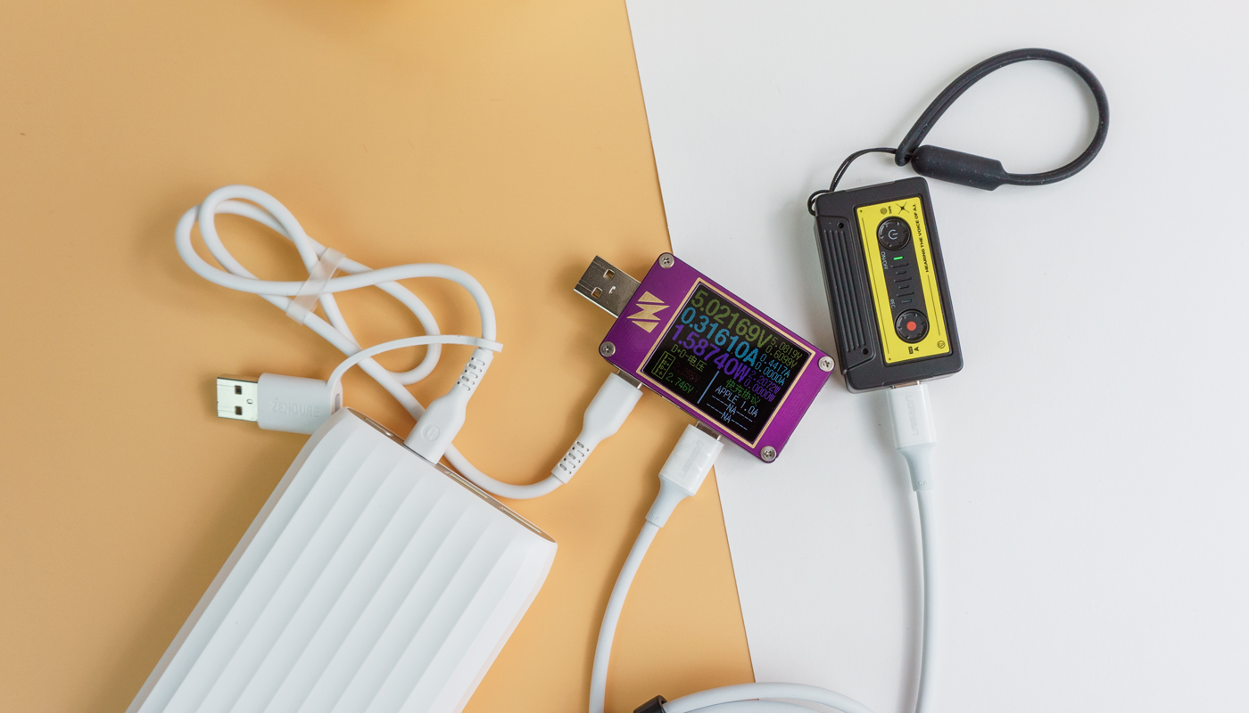

在反向充电方面,Zendure X5移动电源标称最大可达45W的输入。在这里,我们使用SuperPort S3氮化镓为其进行输入测试。从表上数值我们可以看到,充电的即时读数为19.8V、2.07A、41.15W,成功识别PD快充协议。结果与宣称的数值相差不大,预计2小时左右即可充满电量,速度相当给力。

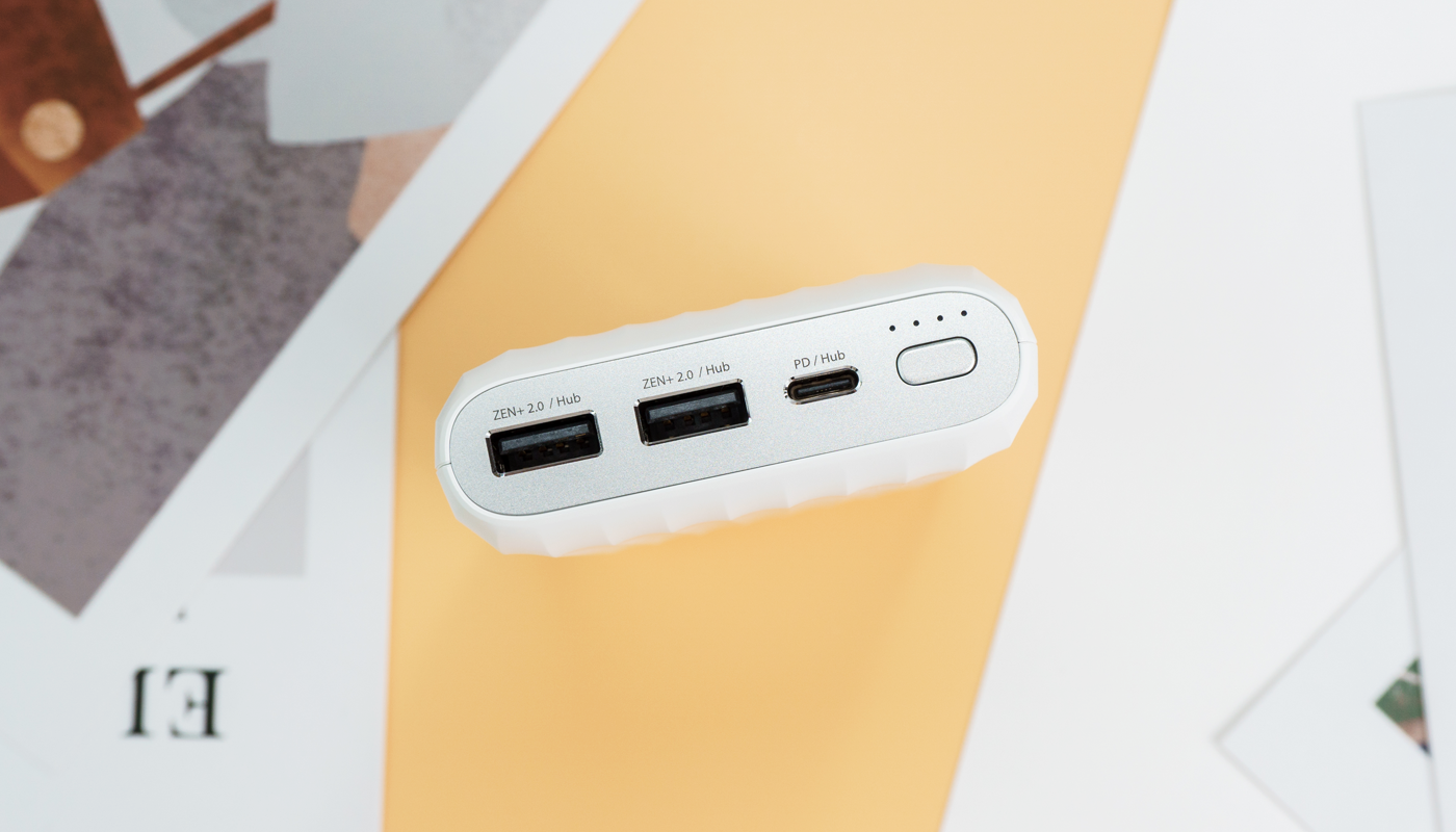

此次Zendure X5移动电源的接口布局与之前的SuperMini款不同,使用了常规的接口集中放置设计。从左至右依次为两个USB-A、USB-C、LED指示灯以及电源/功能键,并且每个端口均有CNC打磨,细节出彩。值得注意的是,在每个接口上都标注了Hub的字样,表明其对于USB Hub模式的支持。 写在最后【缺点】:1.不支持无线充电。 【优点】:1. 支持45W双向快充 。2.可开启USB Hub模式。 经过以上的测试,我们可以看到Zendure X5移动电源不光是简单的续电设备。她自带的USB Hub功能,相当于将移动电源与拓展坞两个设备合二为一,极大的减少了笔记本用户的携带负担,也为用户节省了一笔开支,而且还可以作为手机的OTG使用,用途不再单一。 其15000mAh的容量,也能满足笔记本和手机续航的需求。哪怕是分流时,18W的输出功率也并不会显得单薄。日常外出,旅行,通勤,我应该可以暂时“抛弃”SuperMini款了。以上就是本人此次的使用体验,希望对各位小伙伴有所帮助。
