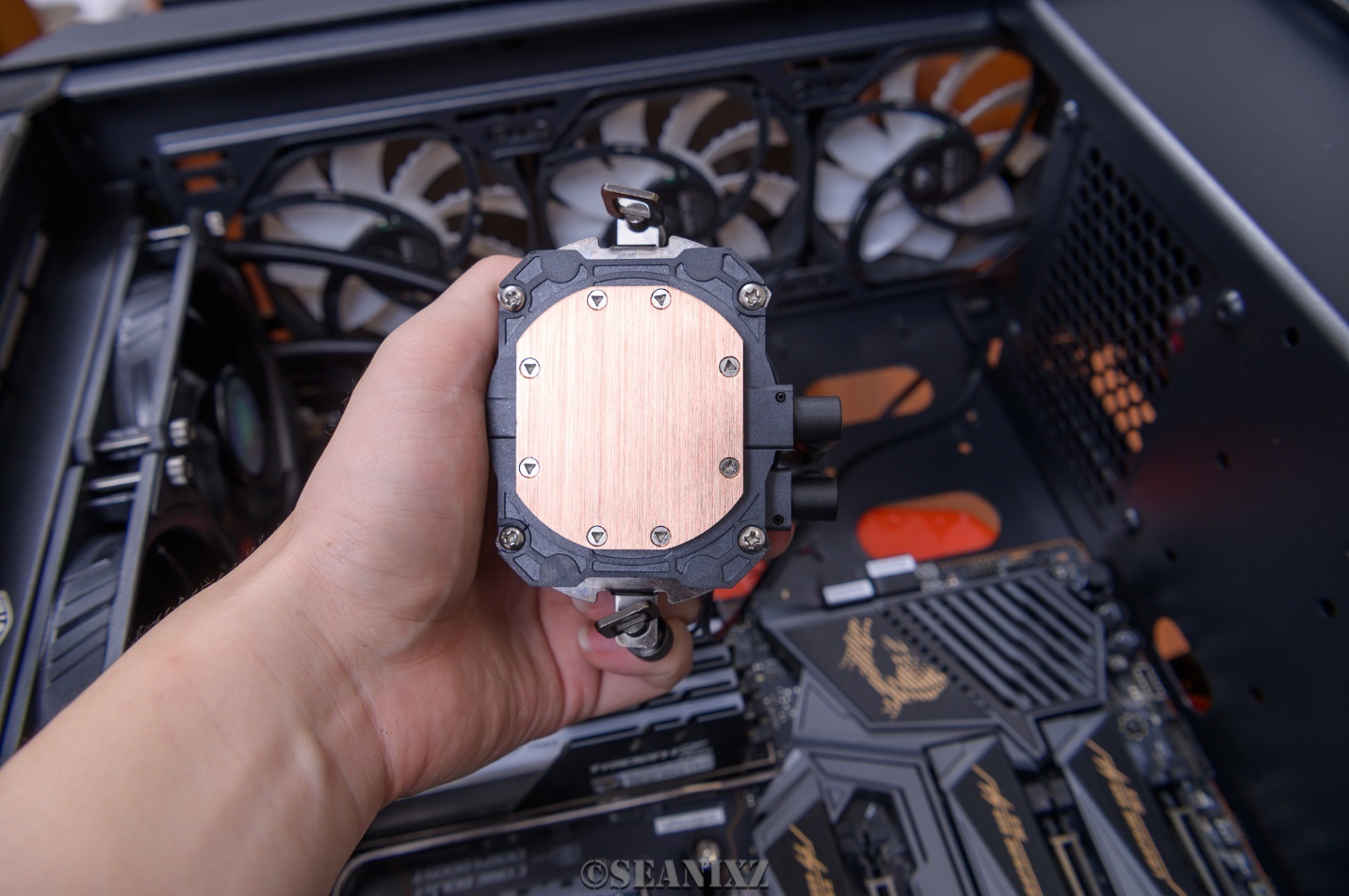

水冷头部分使用的是酷冷的第三代MasterPump双腔体冷头,有较好的散热效率和寿命。
背部为“无限镜”ARGB水冷头,最近比较流行的光效配置,看起来会比单纯的LED RGB灯有更好的视觉效果。

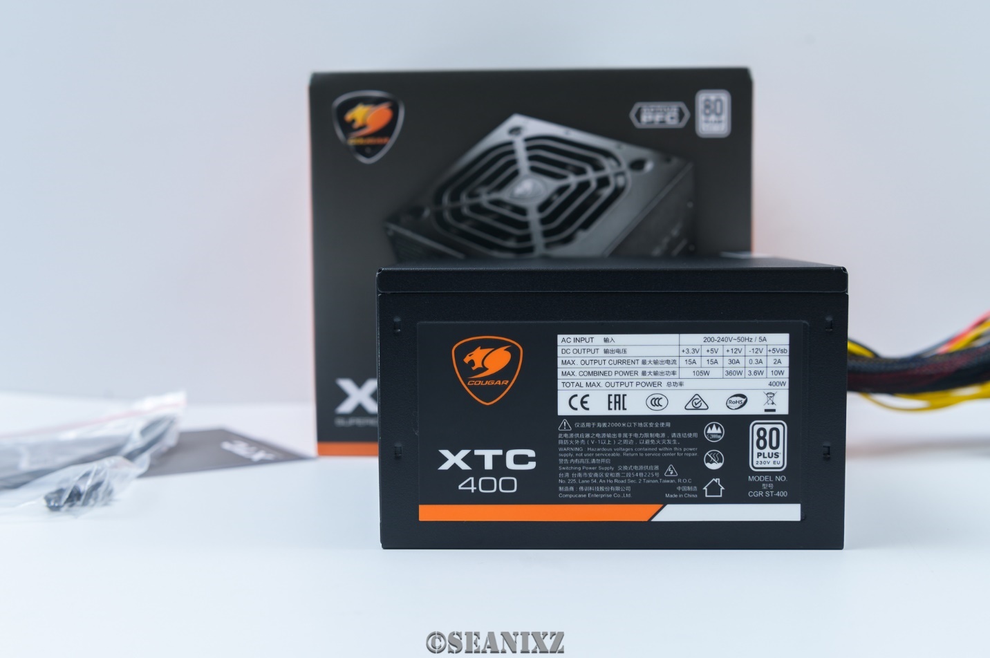

骨伽XTC400电源
80PLUS白牌认证,包装上提供了负载曲线,整个20%-100%负载区间的EFF值大于80%,有较高的转化率。
一般来说具有80PLUS认证标志的电源均有较好的用料以及品质,骨伽也是个机电大牌,这方面不用担心。

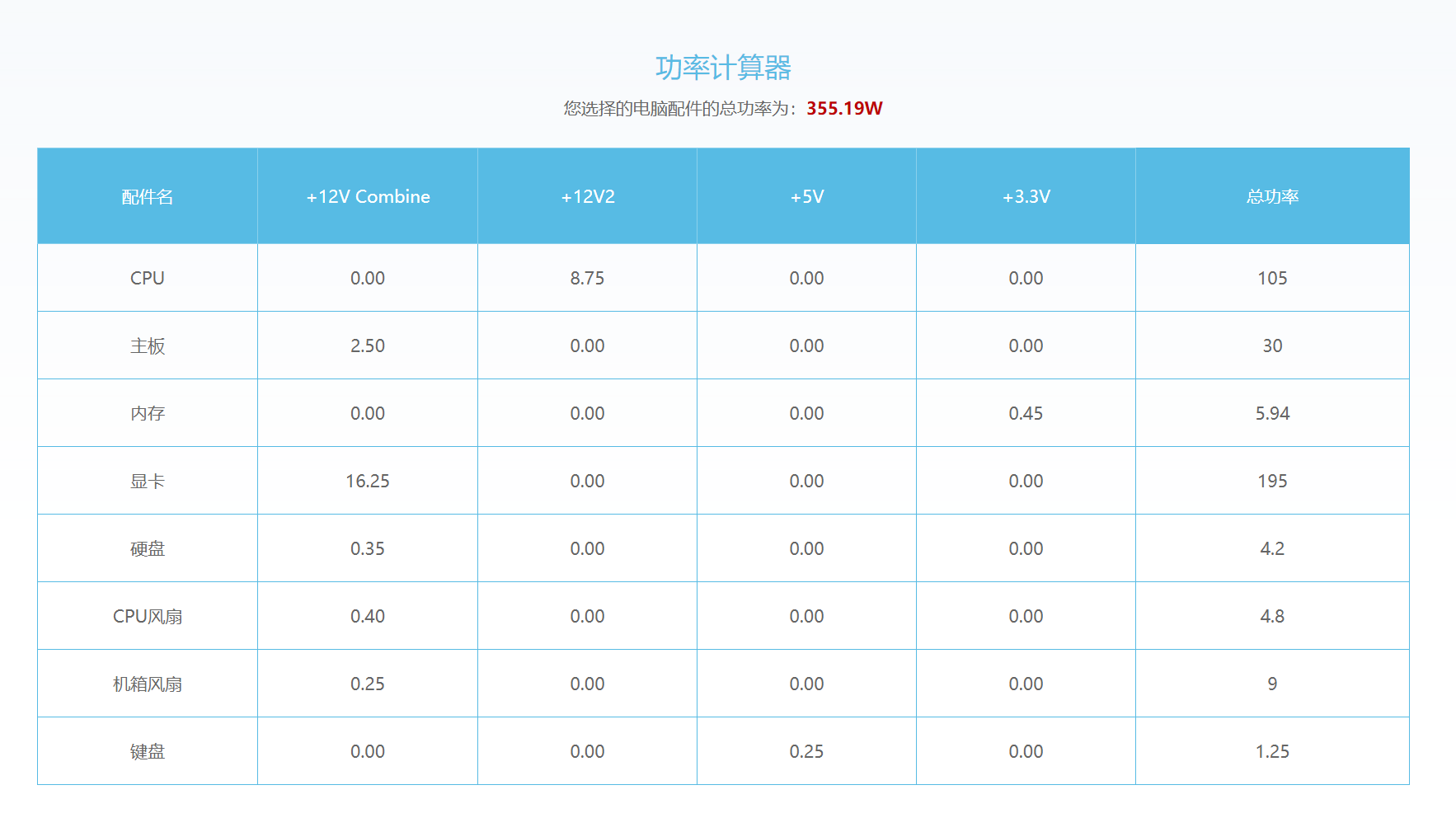

额定功率400W,根据功率曲线,负载保持在50%-90%都是比较合适的。
负载可以根据实际情况来计算,追求极致性价比的话,我的配置用400W的电源已经完全足够使用了。
底部的骨伽美洲狮标志,融合了狮子与风扇的元素,比较耐看,且低调。

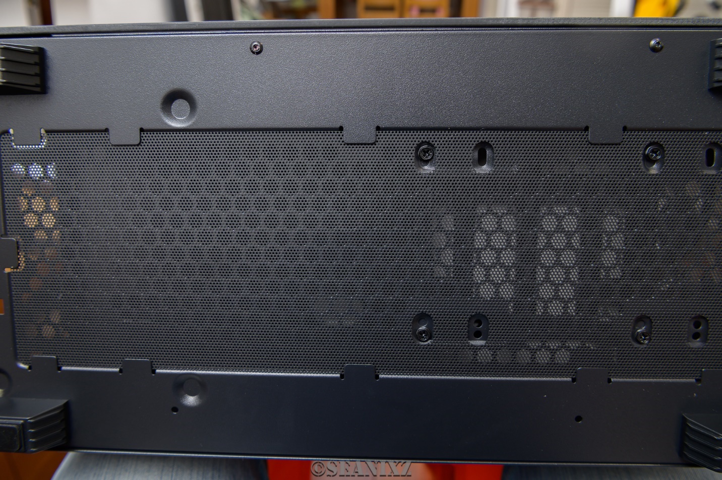

底部有细密的防尘网设计,阻隔较大颗粒的灰尘。
网面在螺丝孔对应的位置开了孔,方便直接拆卸内部组件。

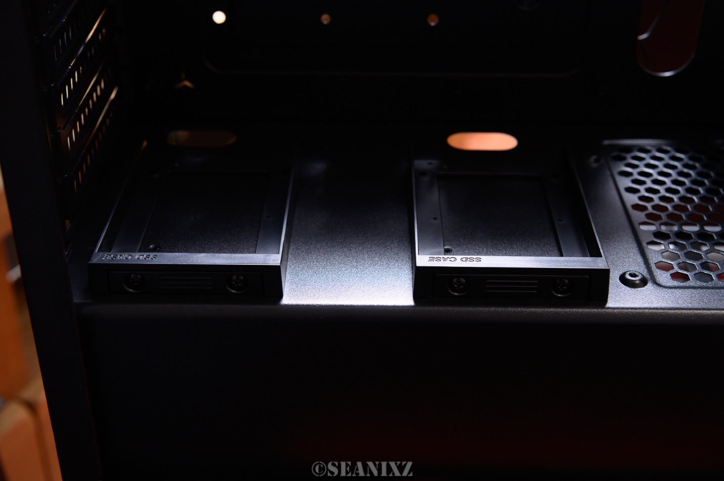

HDD硬盘位,带有两个3.5寸硬盘托,插拔式免工具设计,可以方便的徒手完成拆装。

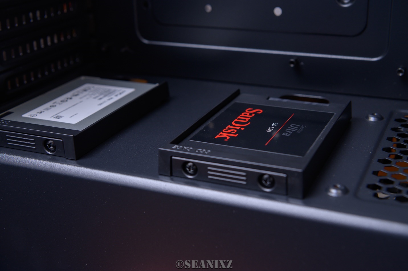

2.5寸SSD位置的设计就非常多了,这是正面电源上部的两个最显眼的SSD位置,背托支持快装。
另外在机箱的前部空间,背板均设计有SSD位置,最多可以安装7-8个2.5英寸SSD固态硬盘,比较符合时下趋势的设计。

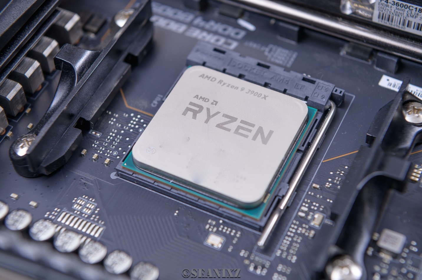

AMD原装战斗机,散热效果也还行,只是声音过大,比较扰民。
取下来的时候要注意最好左右旋转一下,避免把CPU一起粘下来,可能会损伤针脚。

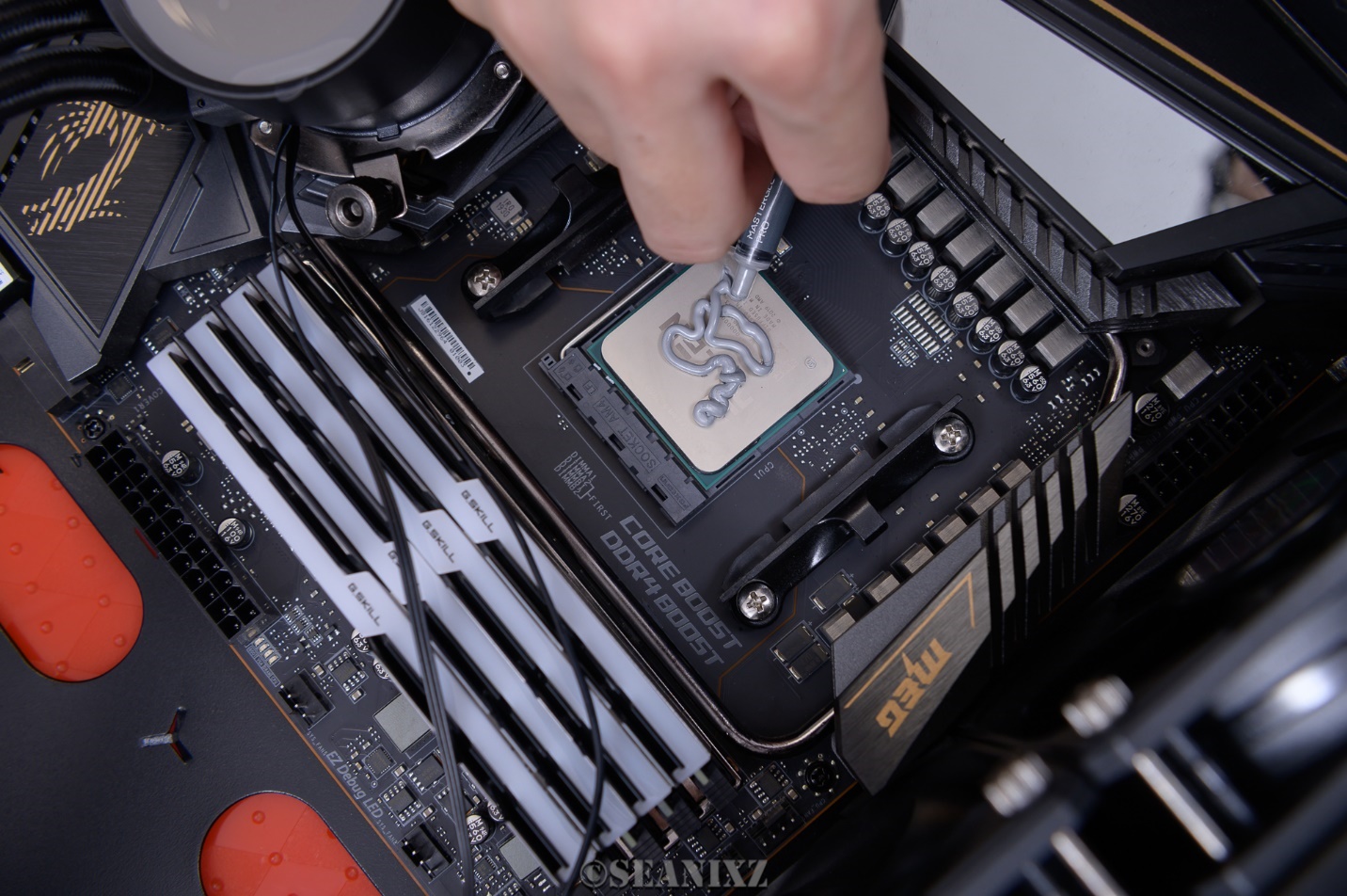

残留的导热膏清理干净。

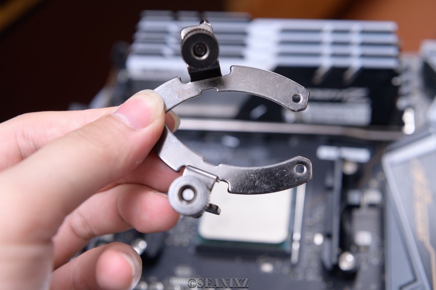

酷冷至尊海魔360 水冷散热器的AM4扣具,十分简单的设计,AMD还是比较良心的,多年的扣具都没有任何改变,甚至新的CPU都可以向下兼容,一款好的散热器确实可以传承几代主板了。
散热器附赠了一管导热硅脂,挤上去涂抹均匀。
水冷头的贴纸一定要记得撕掉,这么提醒是因为……我还真见过不撕贴纸直接装上去的。
扣具十分简单,比原装的更好用,安装也更方便。

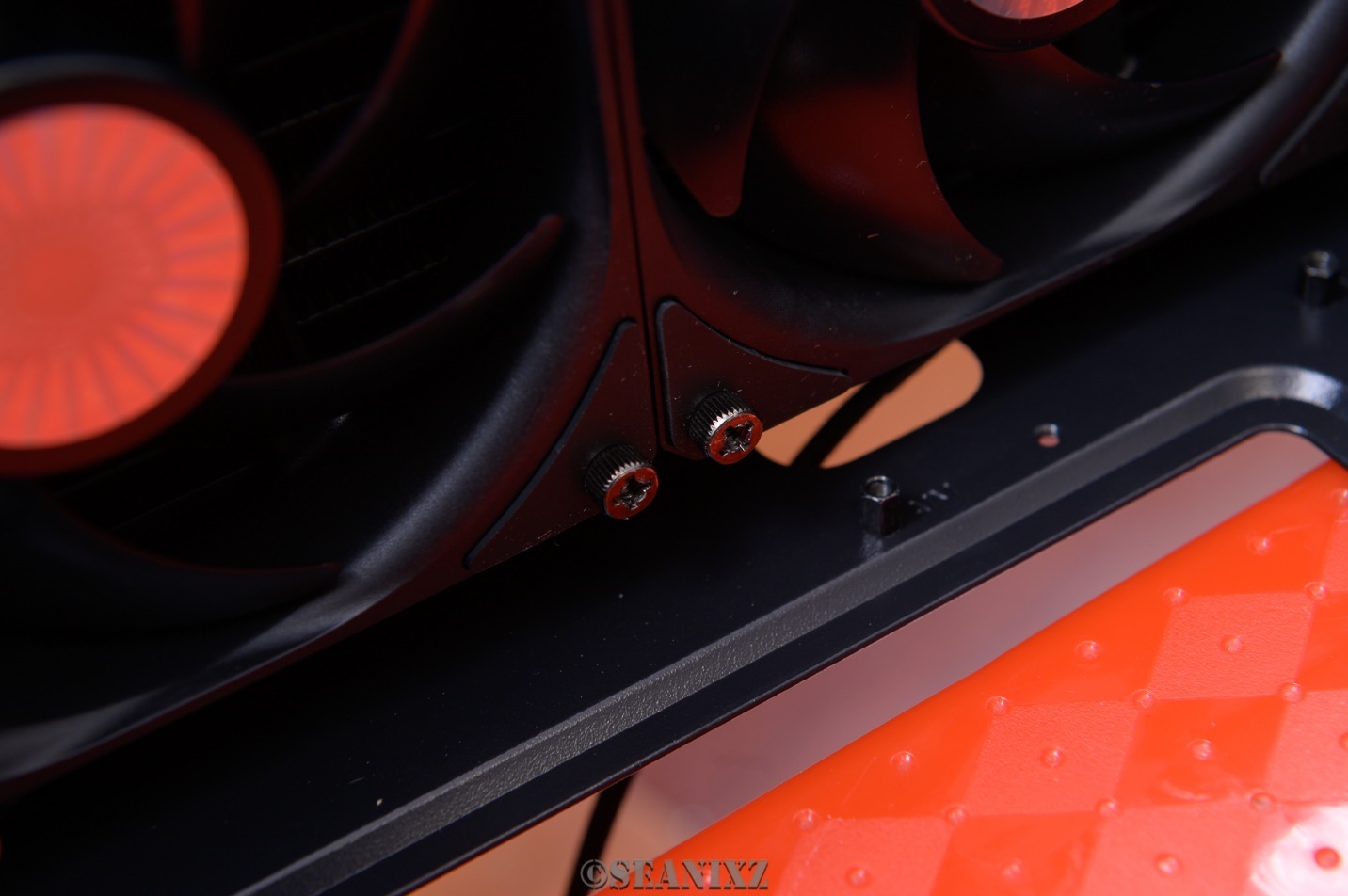

安装主板的时候有个小插曲,主板散热器与冷排螺丝有点小冲突,只能卸掉螺丝了。

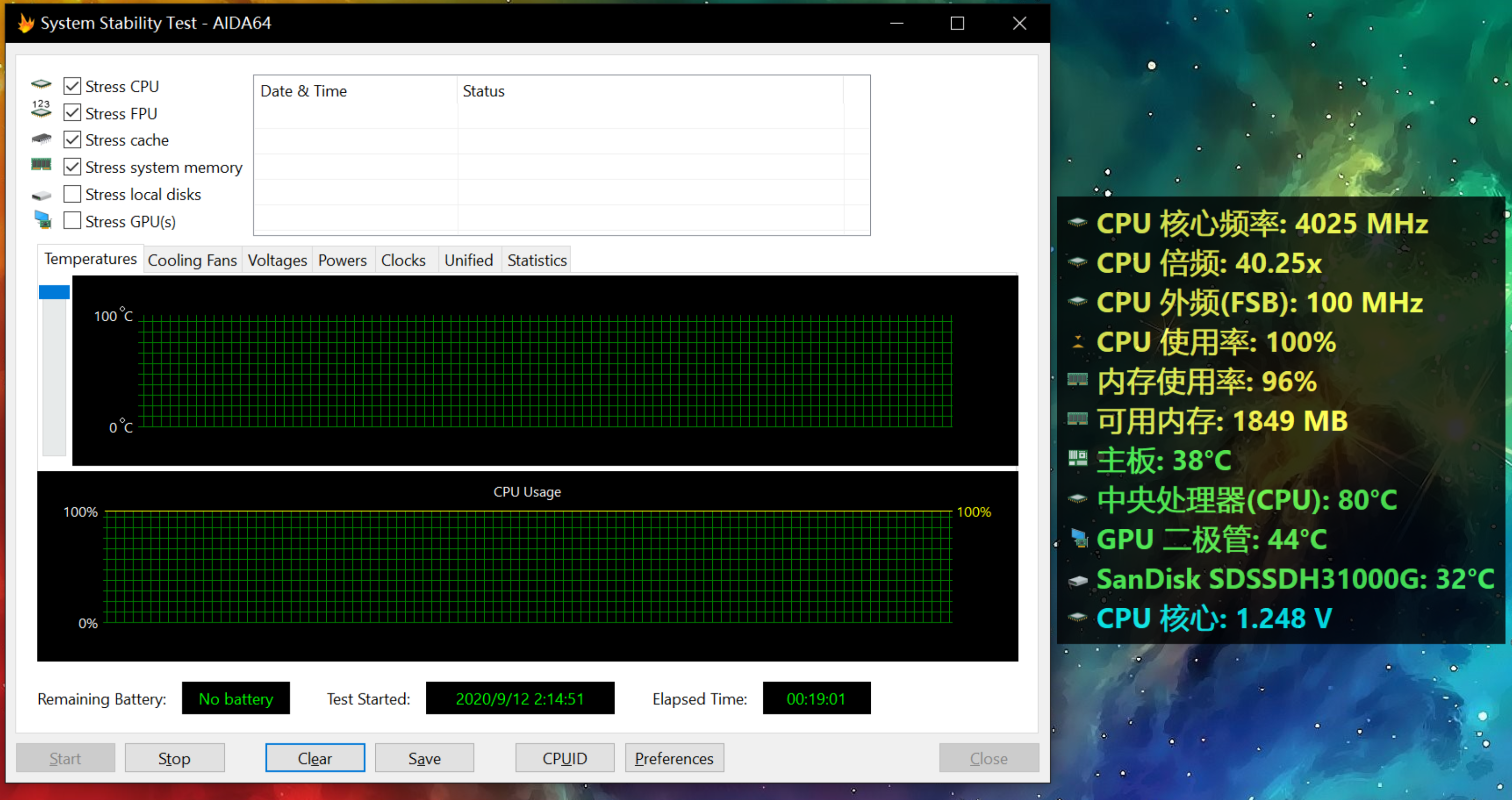

做了个满载温度压力测试,更换后机箱风道更加科学合理,多出了顶部出风口,减少了原装CPU散热器的空间阻碍,气流更顺畅,减少了机箱死角。整体温度都有不错的表现。
即使R9 3900X满载(普遍90℃以上)也能轻松压在80℃以下,散热、噪音都有了更好的表现,后悔没早换系列。
