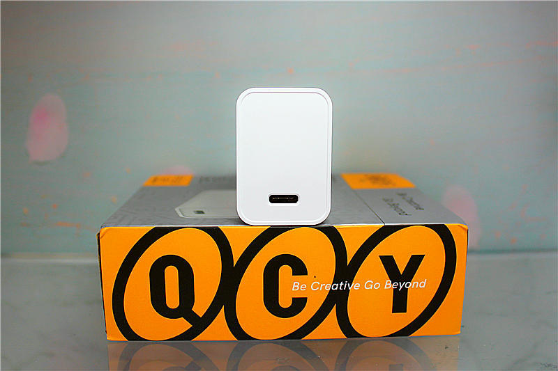

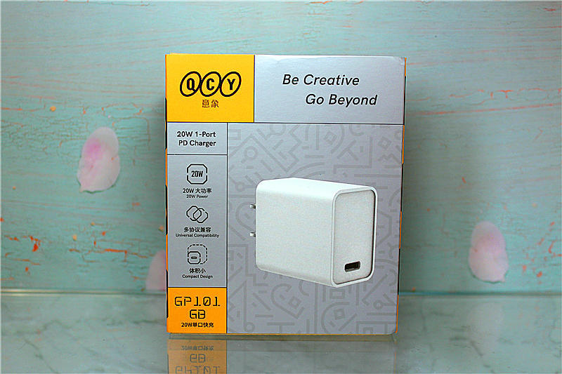

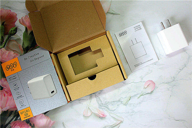

QCY(意象)快充头的包装盒精致小巧,采用银+黄+黑三色搭配,重点突出。盒体正中位置是快充头的高清大图;左上角位置是QCY(意象)品牌LOGO;左侧从上至下分别是快充头的五大卖点:20W PD快充、TYPE-C单口设计、多协议兼容、体积小。
包装盒侧面是QCY全新设计的品牌LOGO及SLOGAN——Be Creative Go Beyond(去创意,去超越),并有了全新的中文名称“意象”。黄底黑字,颜色醒目,2021全新出发。
包装盒背面被分割成大小不等的方格,最顶端是产品铭牌信息,包括产品名称、尺寸、输入/输出参数、最大功率等。中间是制造商信息,包括委托方和制造商的名称、地址和网址等信息,以及QCY官网和微信公众号的二维码。盒体底部是产品条形码贴纸,印有产品颜色、型号等内容。
包装盒最外层是纸套封,里面是一个原色纸盒,QCY快充头被固定在纸制托架凹槽内,而产品使用说明书则被置于托架底部。相对于小巧的快充头来说,包装盒显得体积过大,而且盒内空间未充分利用,留有放置充电线位置。
快充头的说明书为折页式设计,内容包括产品规格、使用警告、保养方法,以及售后服务和三包凭证信息。从首页得知,除了GP101GB外,还应有GP201GB型号,推测是双口快充头,充满期待。

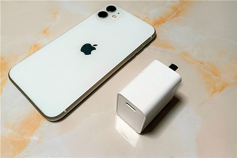

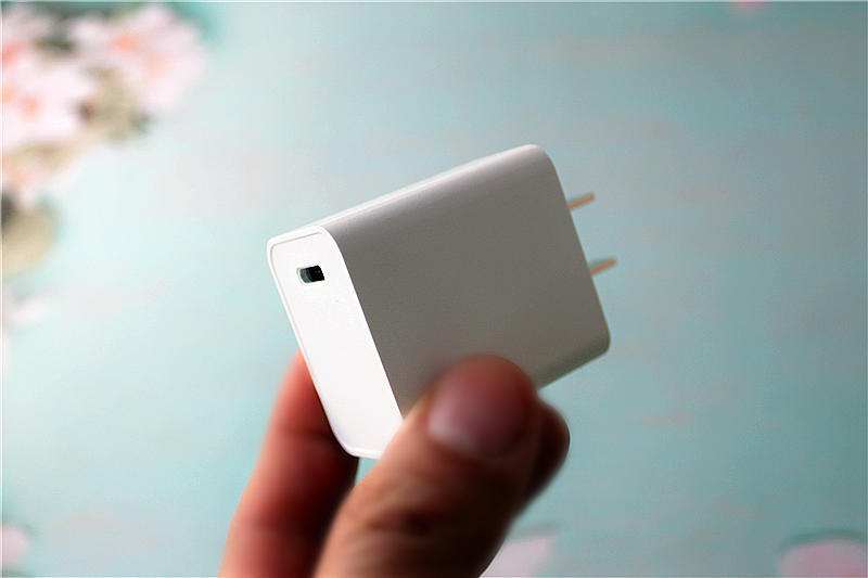

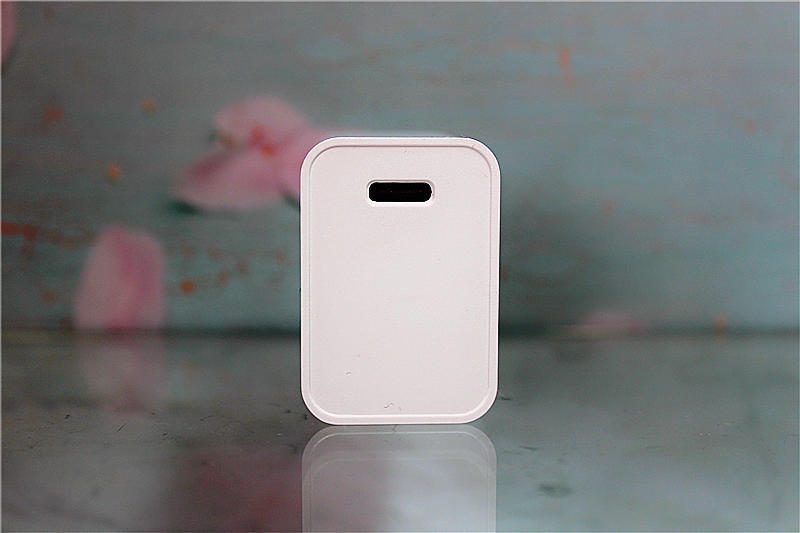

QCY(意象)20W PD快充头是一个尺寸为59*39*27mm的长立方体,白色塑料外壳,表面是磨砂亲肤涂层,一体成型设计,坚固耐用。其正面是一个TYPE-C快充口,背部是一个二针式插脚,通用设计,简约不凡。
长方形面板,四角磨圆处理,内陷式设计,TYPE-C快充口被设计在面板边缘处,它支持最高20W PD快充,输出参数为:5V3A(15W)、9V2.22A(19.98W)、12V1.67A(20.04W)。

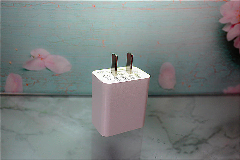

快充头底面印有详细的产品铭牌信息,包括品牌LOGO、产品名称、型号、输入/输出参数,以及生产厂商信息。输入电压在100-240V区间适配,全球通用,电流为0.6A。
输入采用的是标准的两项插头,插脚为非折叠设计;如果不考虑外出携带的话,此种设计更加坚固耐用。但通常是折叠式插脚更讨喜,造型更规整,随身携带更方便。

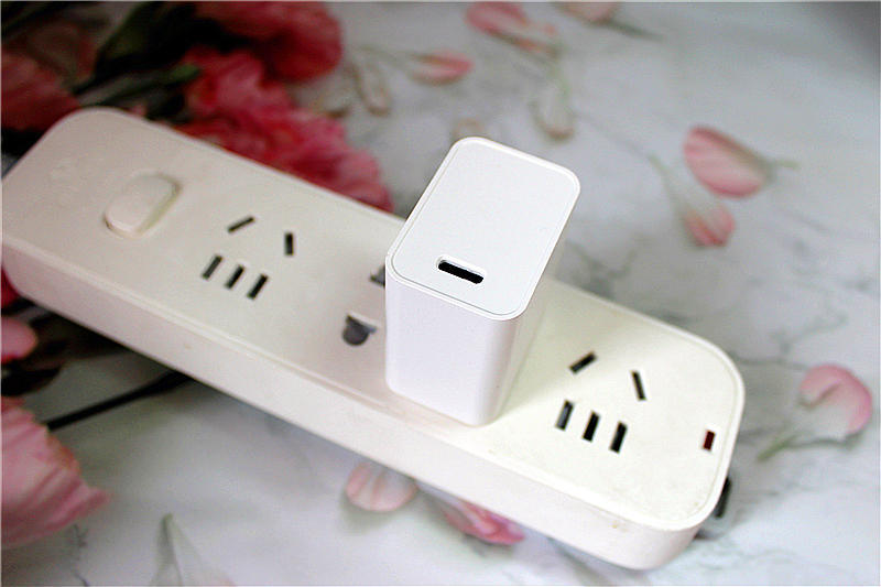

快充头身材细长,不占空间,无论是横向、竖向插入,均节省空间,不影响插线板上其他孔位的正常使用。

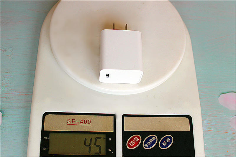

快充头重约45克,虽然体积小,但用料扎实。其外形与性能对标Apple 20W USB-C 电源适配器,但价格却不到其零头,绝对物超所值!

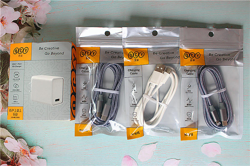

QCY(意象)20W PD快充套装包括一个快充头和3款不同规格快充数据线,分别是双TYPE-C口的PD 100W快充线、C-L接口的PD 20W快充线和 C-A接口的3A快充线。
QCY PD 100W快充数据线为公对公规格,两端均为TYPE-C接口;线长约1.2米,由金属+尼龙材质制成,银灰色编织线,抗拉伸,防缠绕;最高支持100W快充和5A大电流,兼容PD、QC、FCP等主流快充协议。
QCY 3A快充数据线,一端为USB-A接口,另一端为TYPE_C接口;线长约1.2米,最外层是TPE材质,内部高品质镀锡铜芯,稳定快充;白色线缆,最高支持3A大电流,除了用于充电外,还可用于数据传输。
QCY PD 20W快充数据线,一端为TYPE_C接口,另一端为APPLE专用的Lightning接口;线长1.2米,由金属+尼龙材质制成,银灰色编织线,柔软强韧;最高支持20W快充和3A电流,广泛兼容苹果家族设备。
3款快充数据线的插头都非常结实耐用,而且2款还外罩金属壳,经得起反复插拨,持久耐用。另外,线缆的绝缘屏蔽保护性好,抗磁场干扰性能强,保持稳定充电。

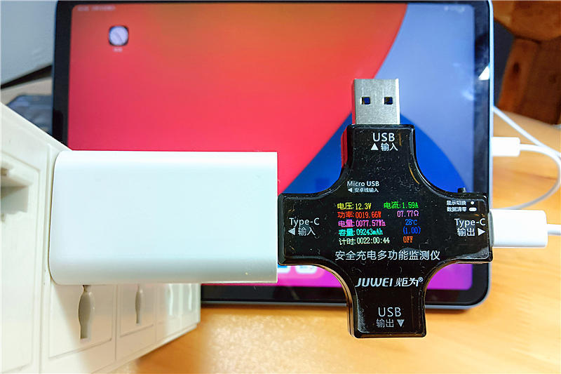

使用监测仪发现,QCY快充头在手机低电量时会智能匹配快充模式,输出功率维持在(9.28V1.58A)14.66W,未达到20W巅峰值,而且当手机电量充至90%后,还会退出快充模式,进入涓流充电模式。
QCY快充头不仅可以给iphone手机充电,还支持给IPAD充电。通过监测仪发现,输出功率维持在(12.3V1.59A)19.66W,接近了20W巅峰值,充电速度极快,而且充电稳定,波动较小,同样充至90%后,会退出快充模式,进入涓流模式。

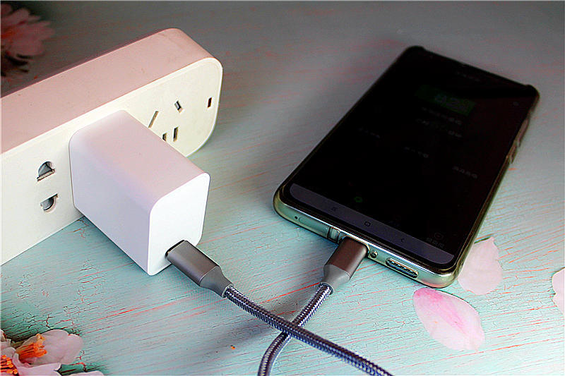

除PD快充协议外,QCY(意象)20W PD快充套装还兼容其他快充协议,可为安卓、华为、三星等手机自动匹配快充协议。由于受快充头20W峰值所限,双TYPE-C口的100W快充线的优势无法发挥,有些大材小用。
以笔者手中REDMI手机为例,它最高支持33W快充。使用监测仪实测,快充套装的输出功率为(9.36V1.68A)15.74W,同样也未达到20W巅峰值。
